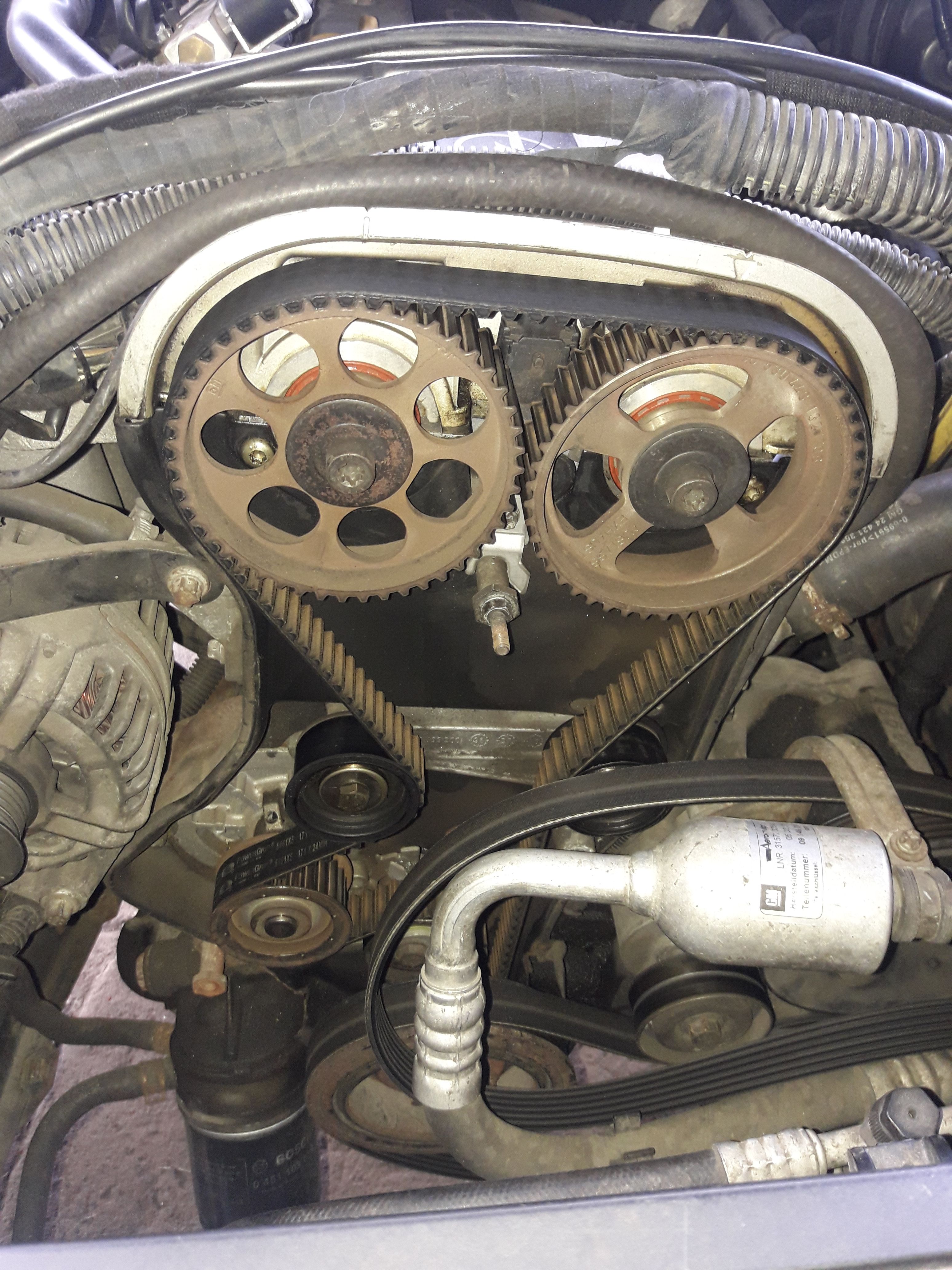

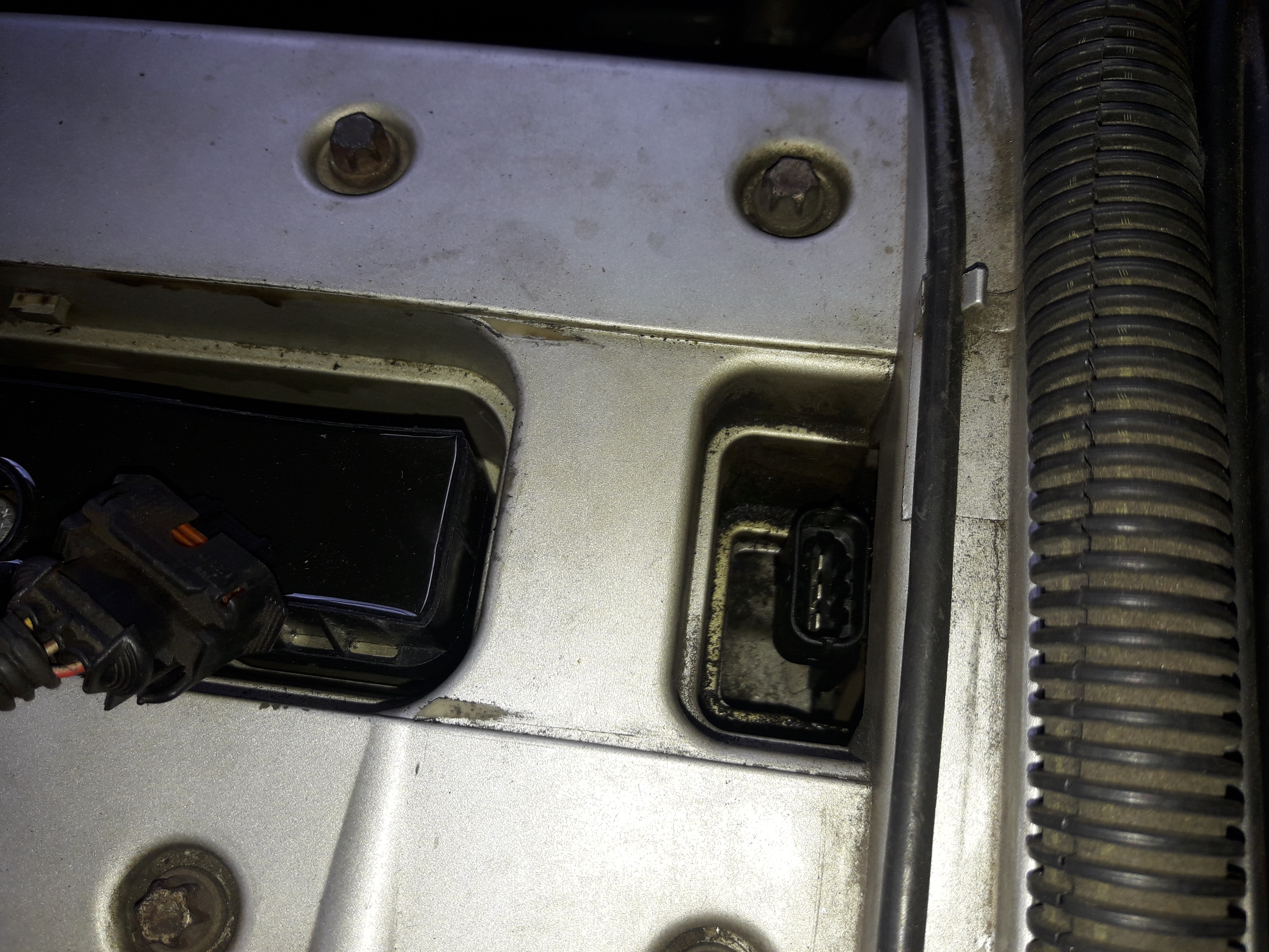

čidlo najdeme v rozvodech mezi ozubenýma kolama vaček

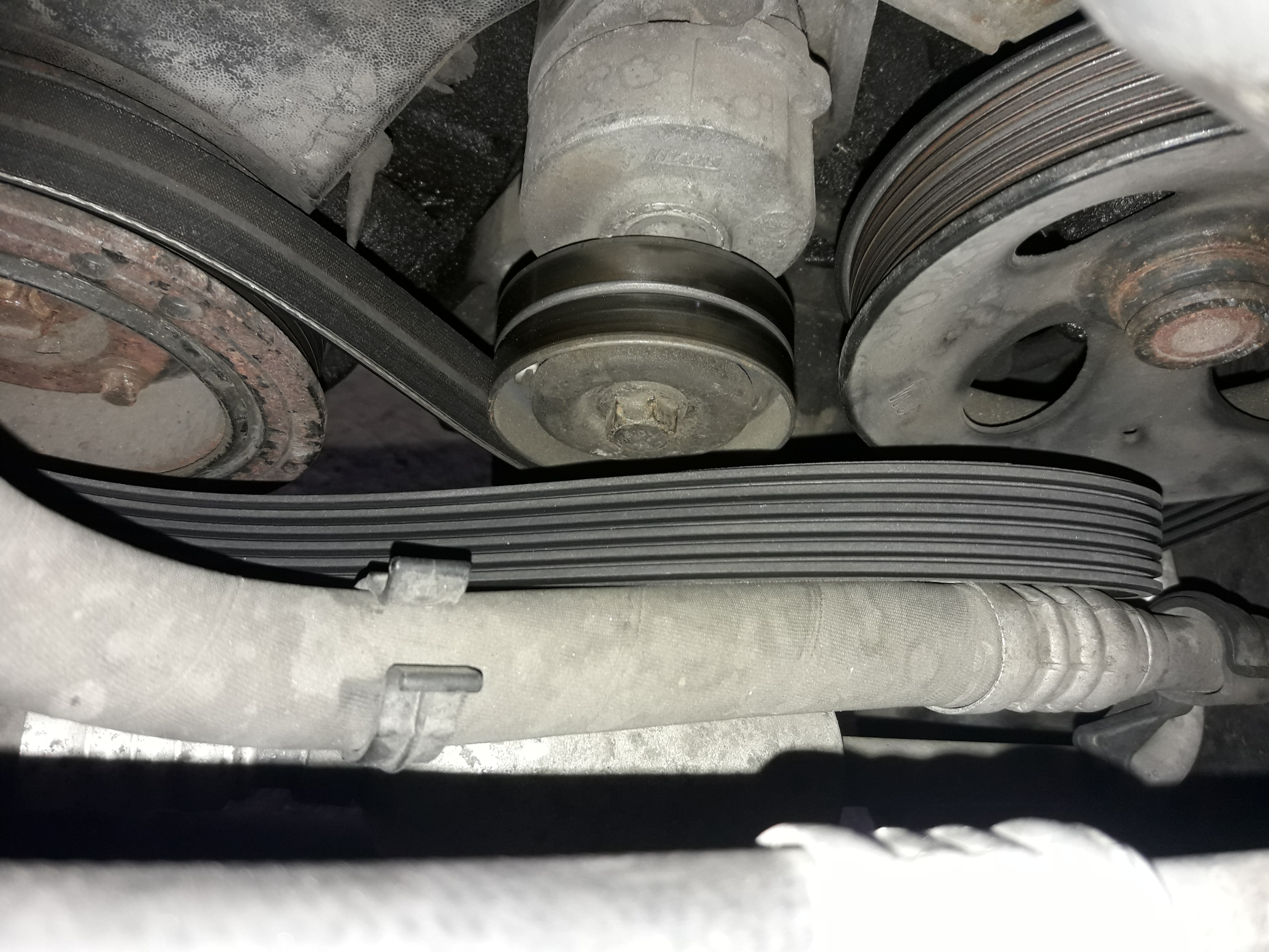

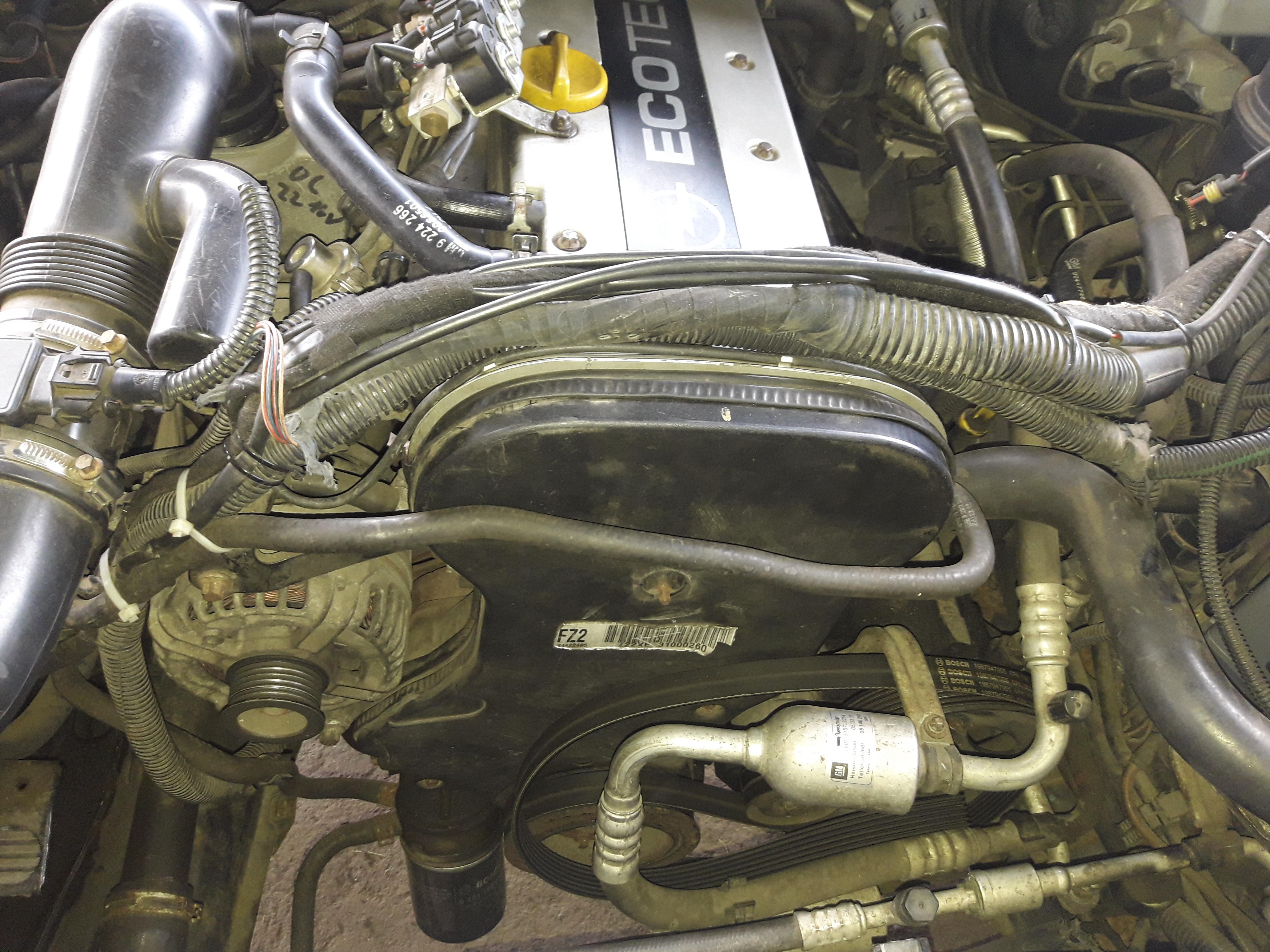

otevřít kapotu motoru za pomoci 15ky klíče přeperem napínací kladku a stáhnem drážkový řemen
poté uvolníme a nadzvednem svazek kabelů co de podél krytu rozvodů

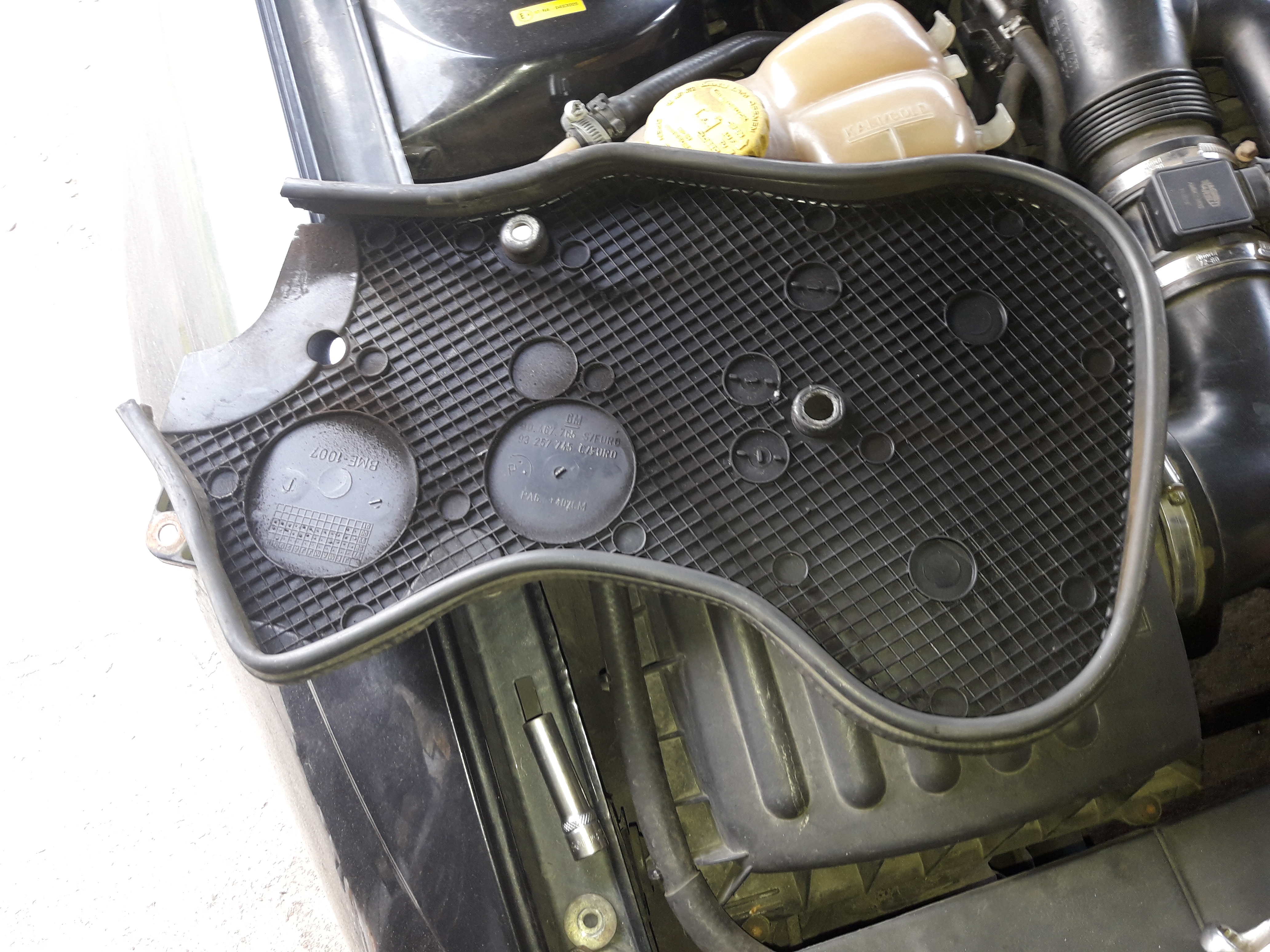

demontujem plastový kryt rozvodů

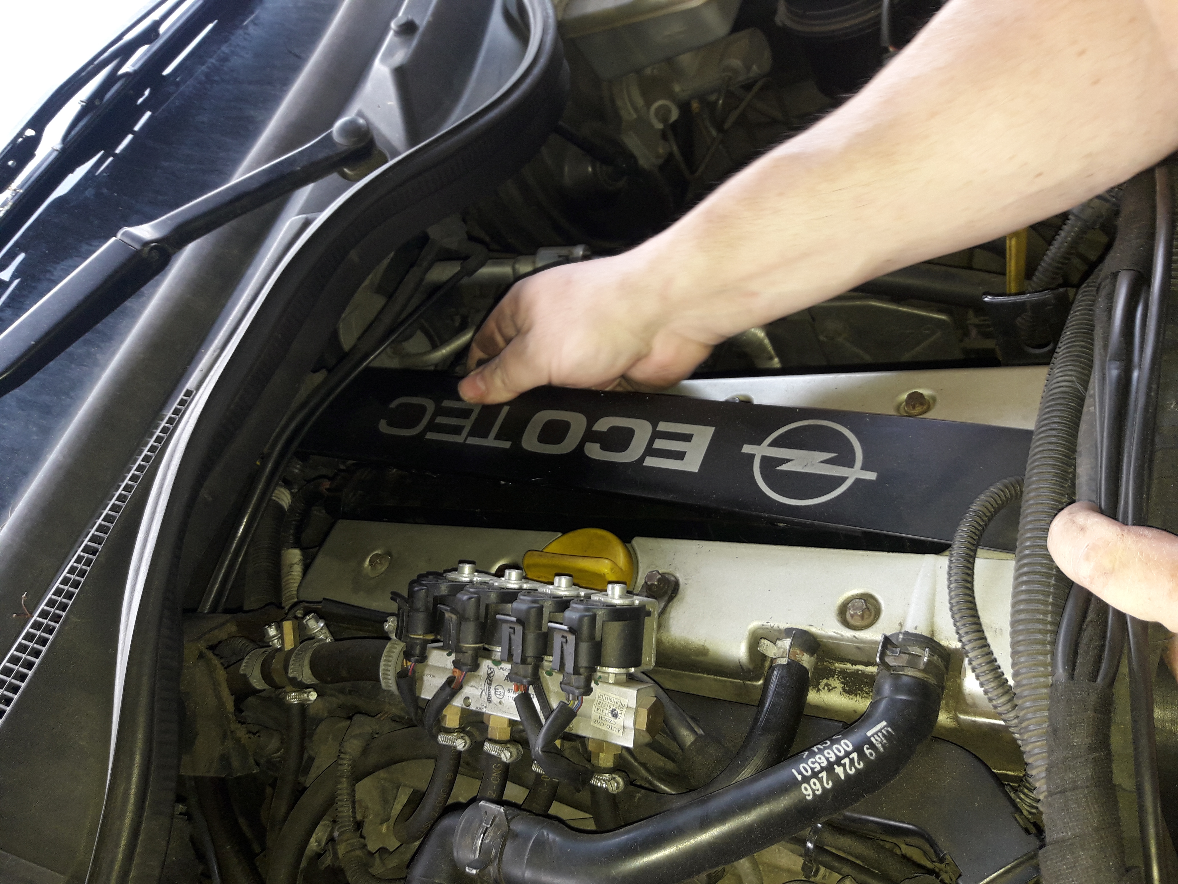

dále z vrchu vycvaknem plastový kryt s nápisem opel

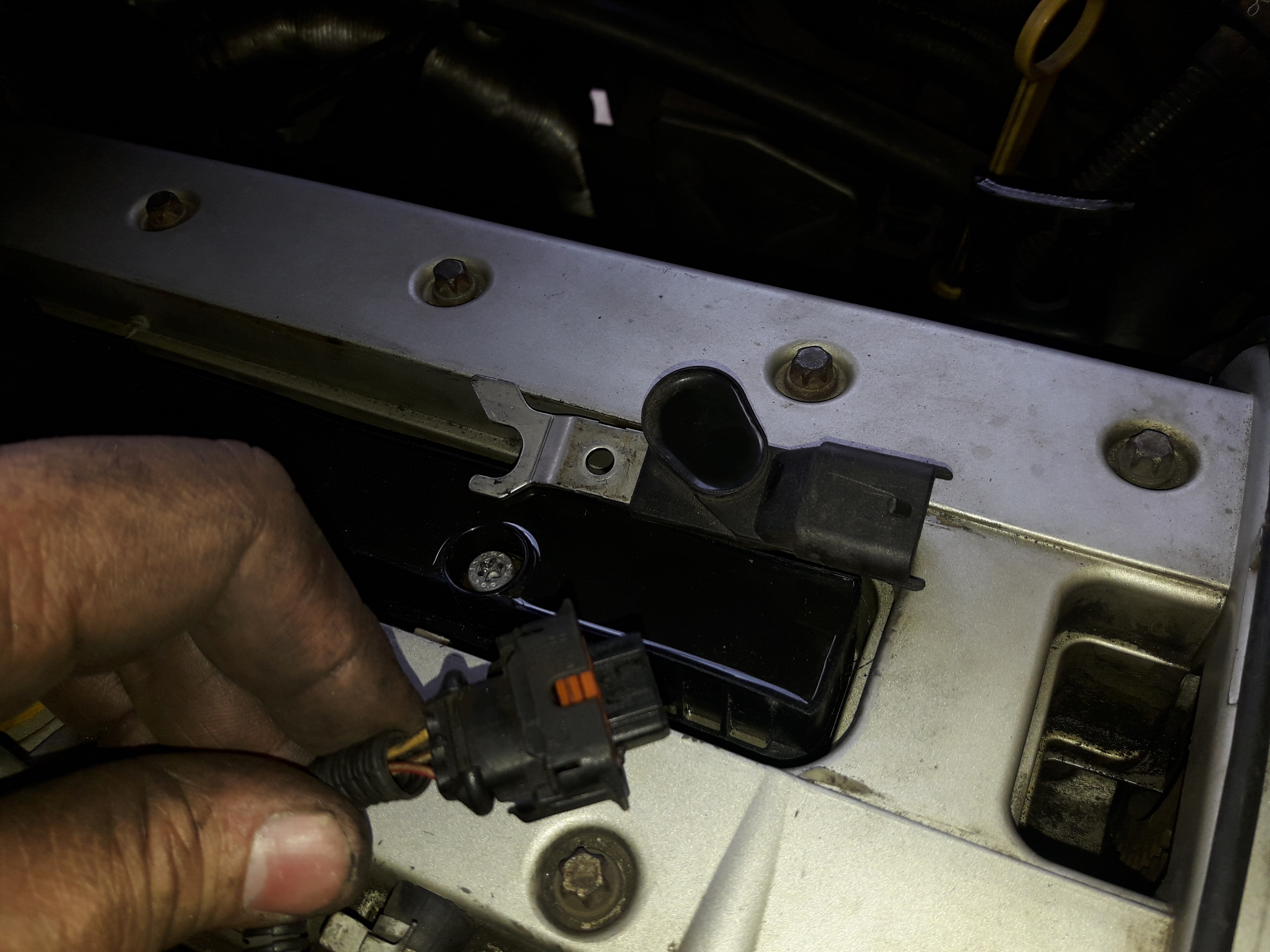

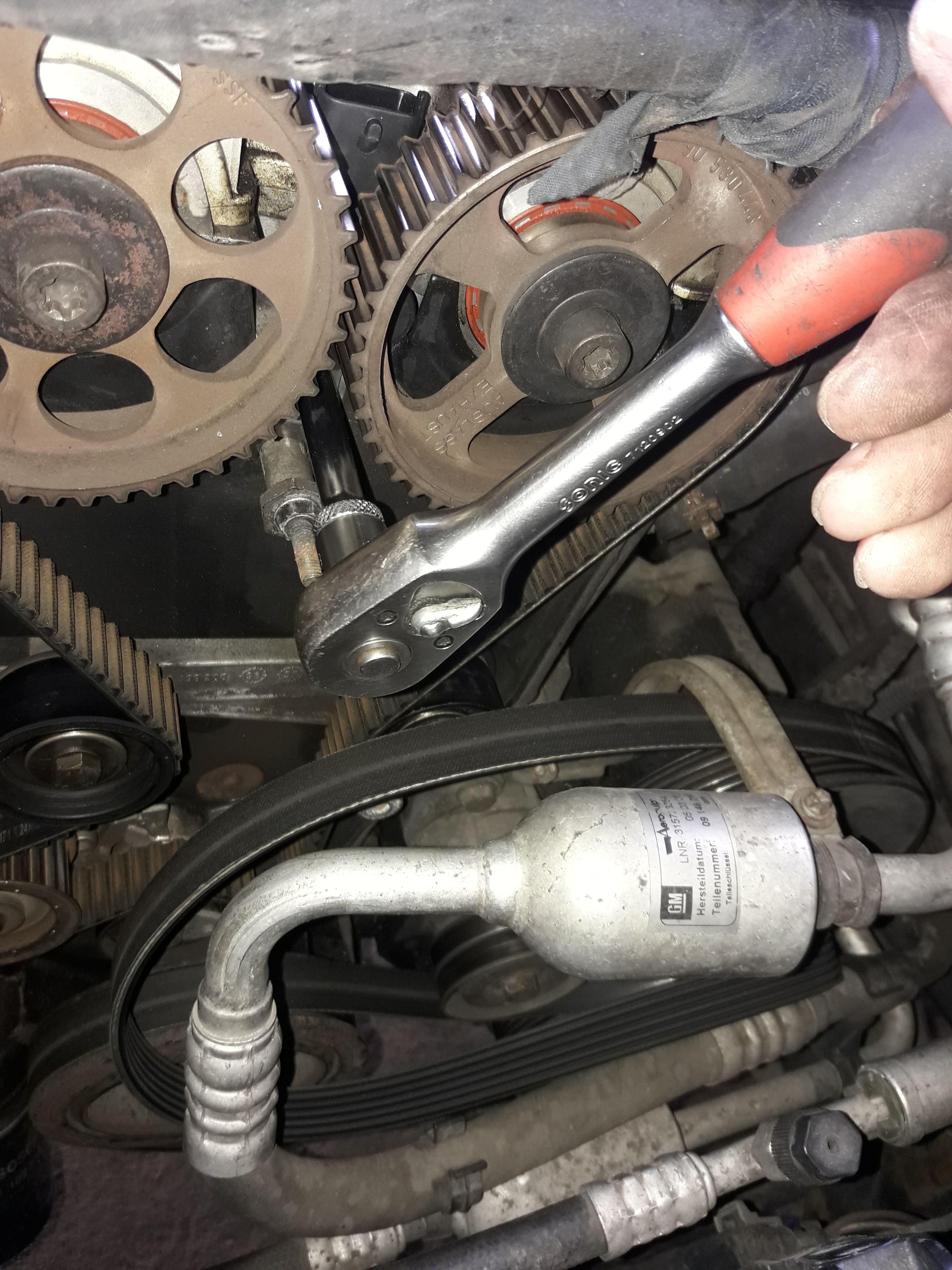

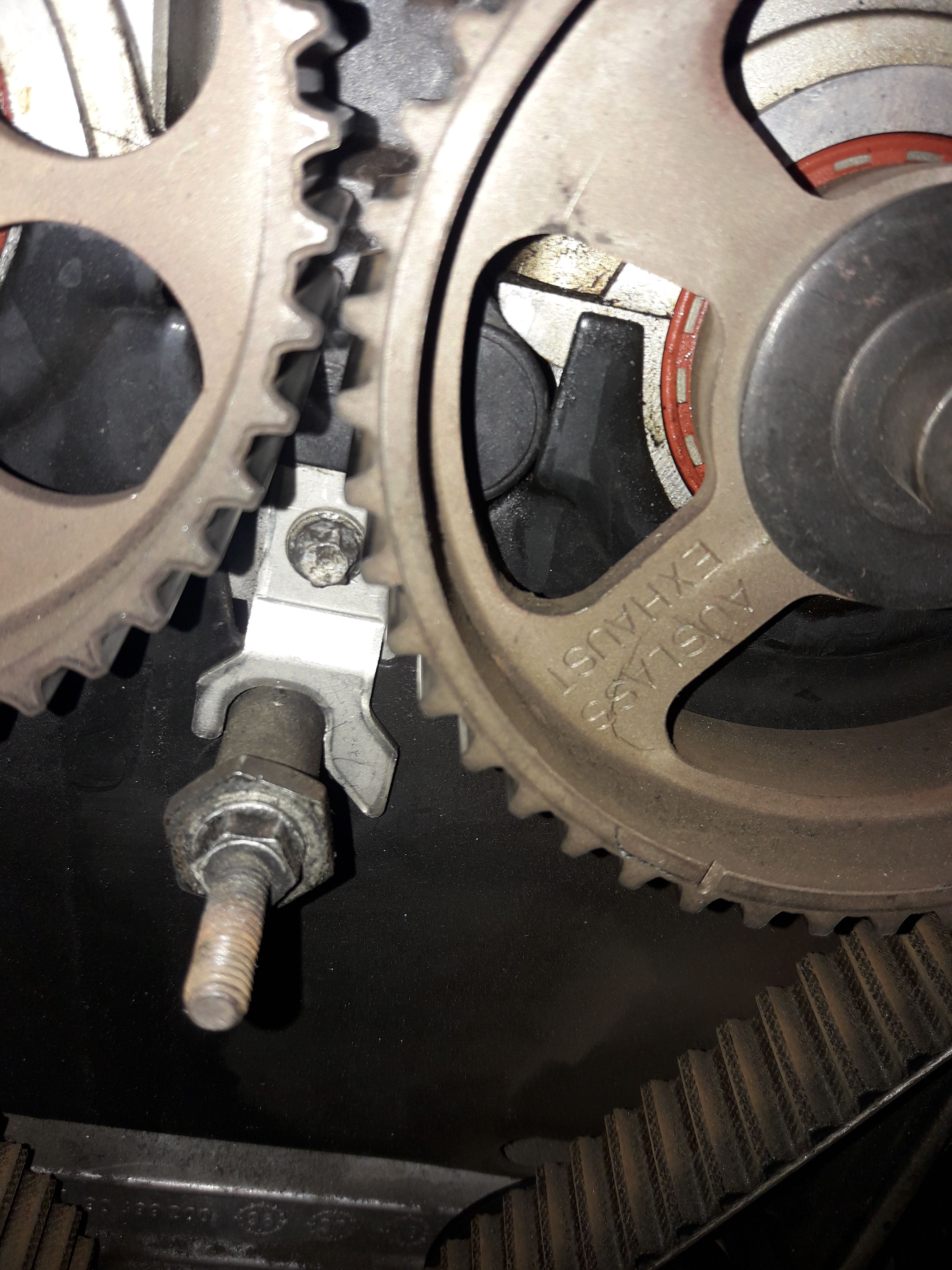

ted si povolíme matku jenž drží samotné čidlo

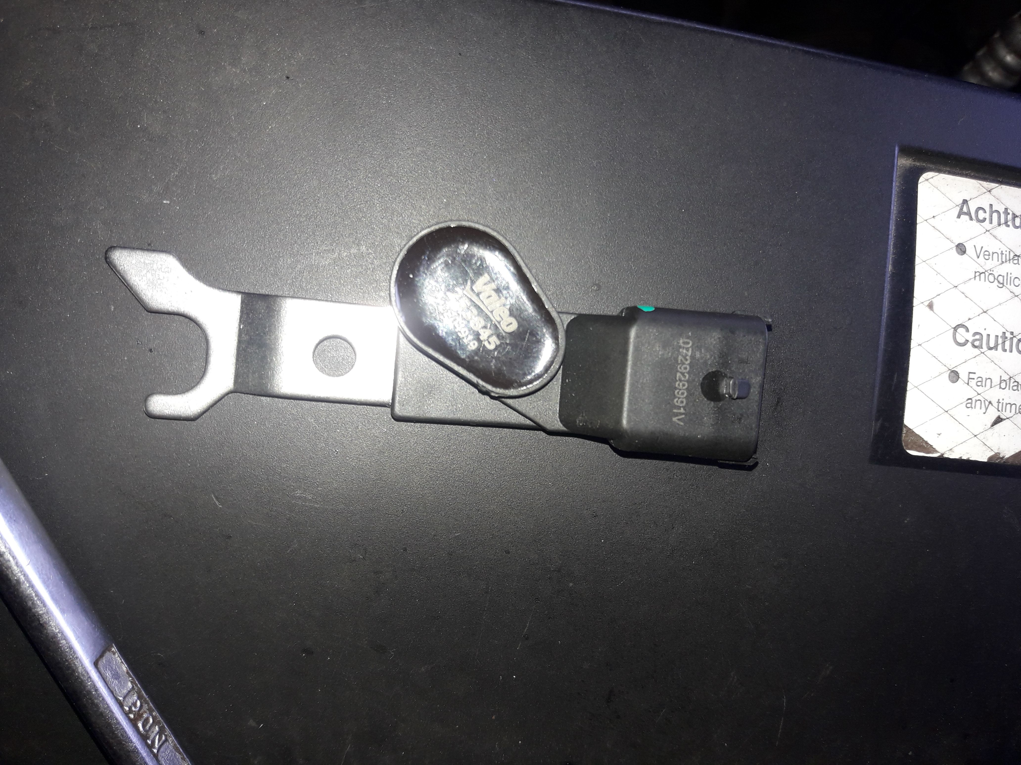

čidlo vyndáme ven a odpojíme z konektoru
namontujem nové čidlo a nacvaknem konektor

z vrchu nacvaknem kryt zapalovací cívky a je hotovo :super:

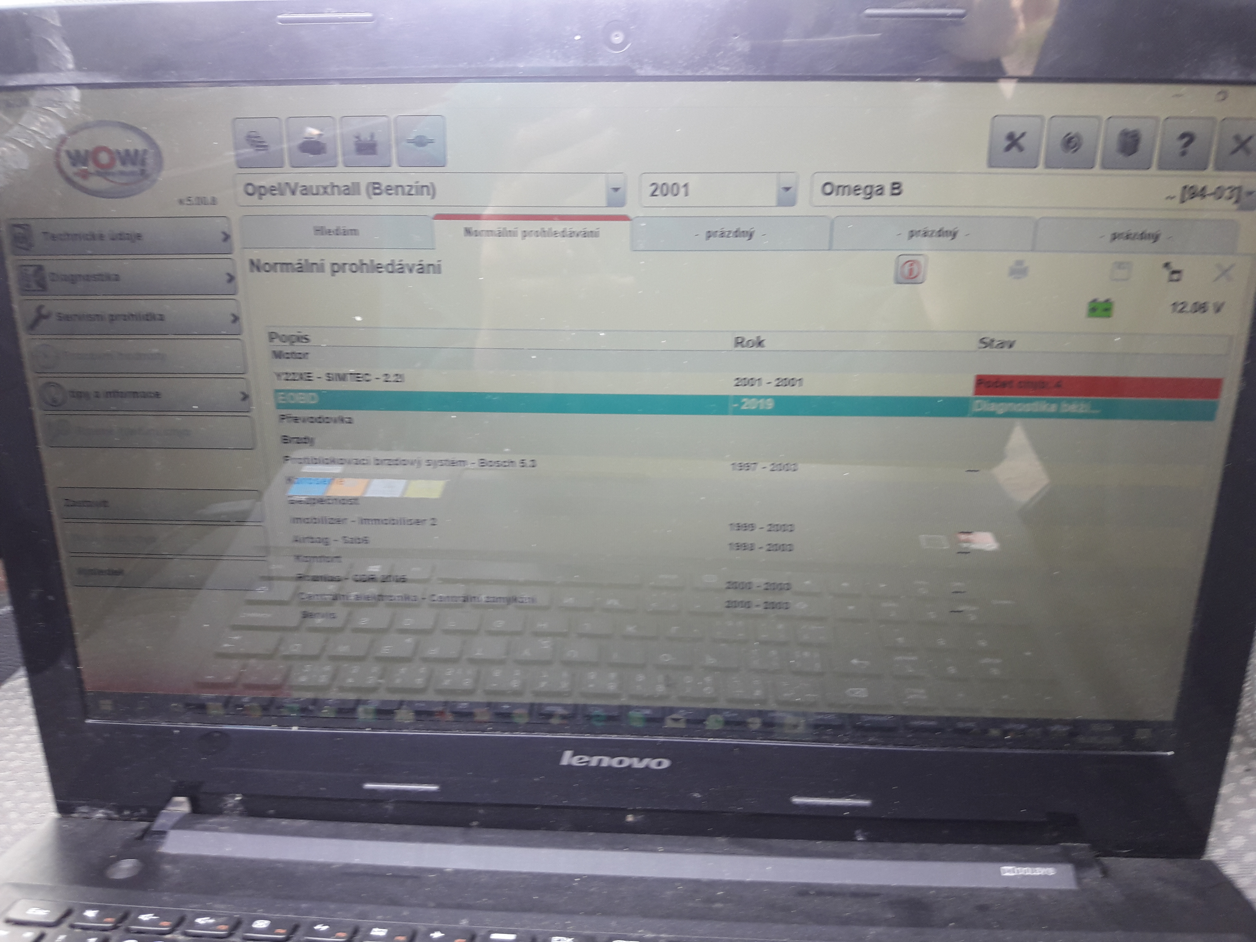

ted jen napojit diagnostiku a smazat chyby v ŘJ motoru
