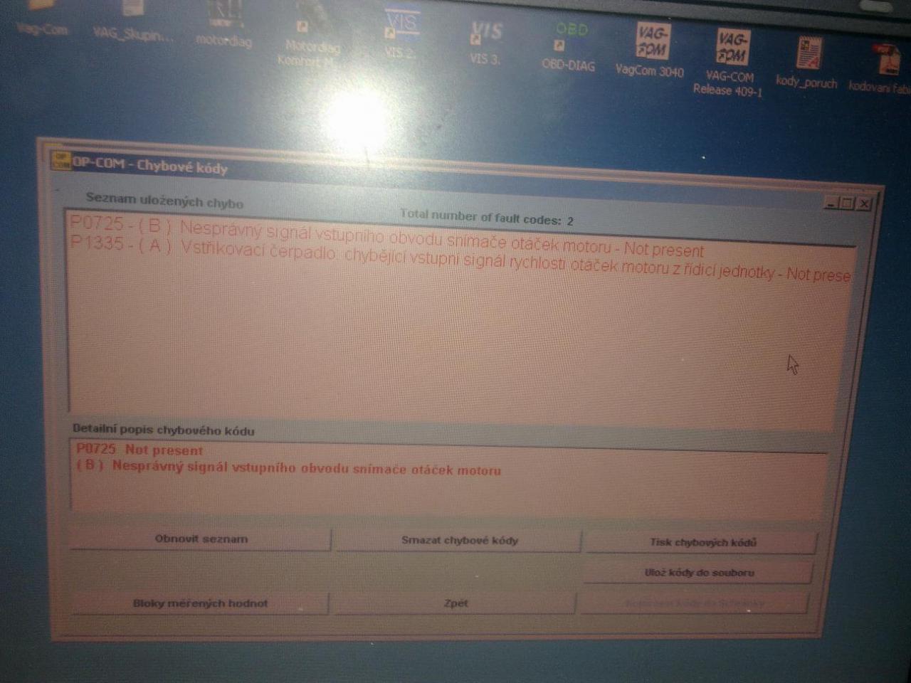

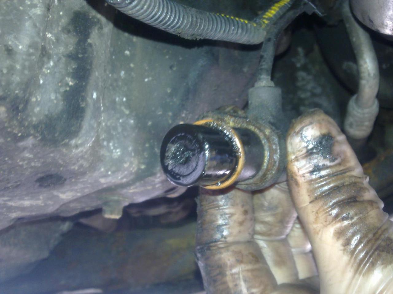

přijelo auto na volnoběch skákali otáčky nešel otáčkoměr a při skušební jízdě to jelo jak SDI od VW
napíchnuto na opcom a vyskočila chyba čidla klikovýho hřídele
takže zvednout auto, sundat plastovej dekl pod motorem,

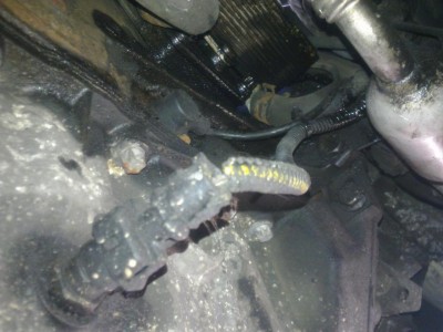

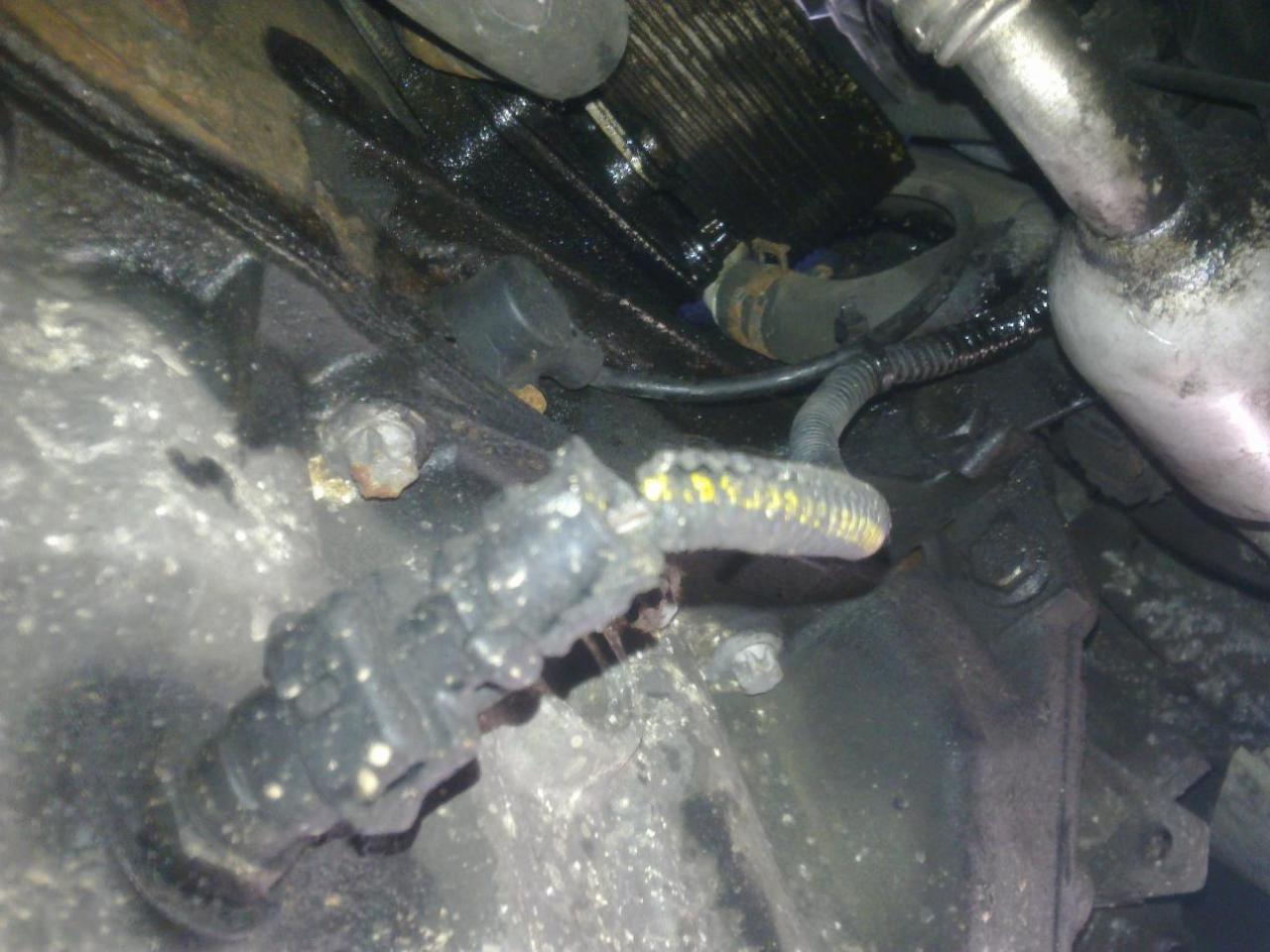

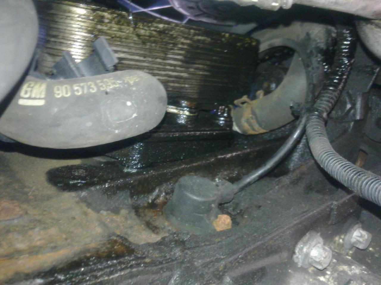

čidlo najdeme z předu na bloku motoru nad čidlem oleje pod takovou hliníkovou koskou drží ho jeden torx
torx povolíme,čidlo vytáhneme šlo to naprd pomohl sem si plochým šroubovákem
ze spodu si odštípeme pvc spony jenž drží kabel čidla

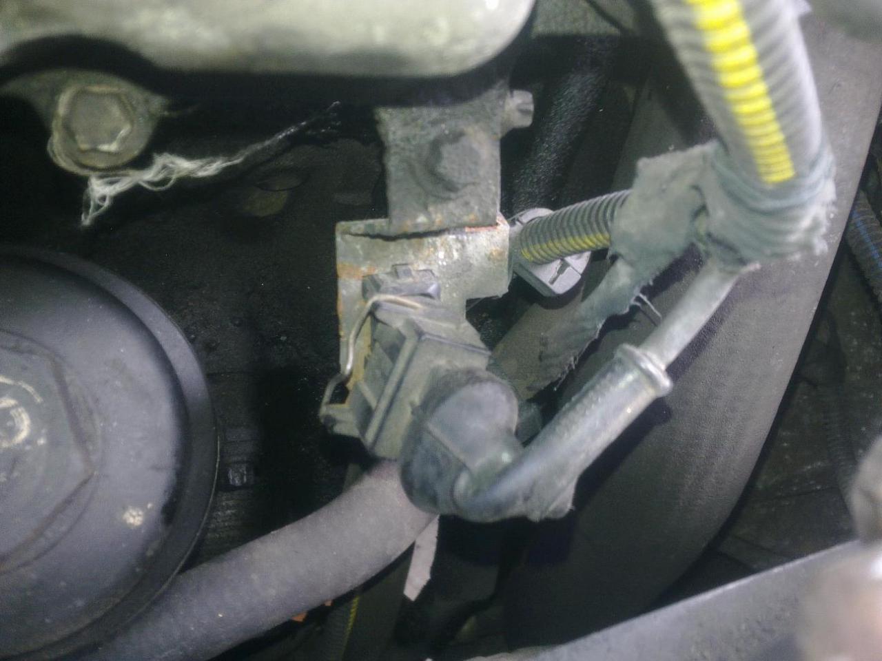

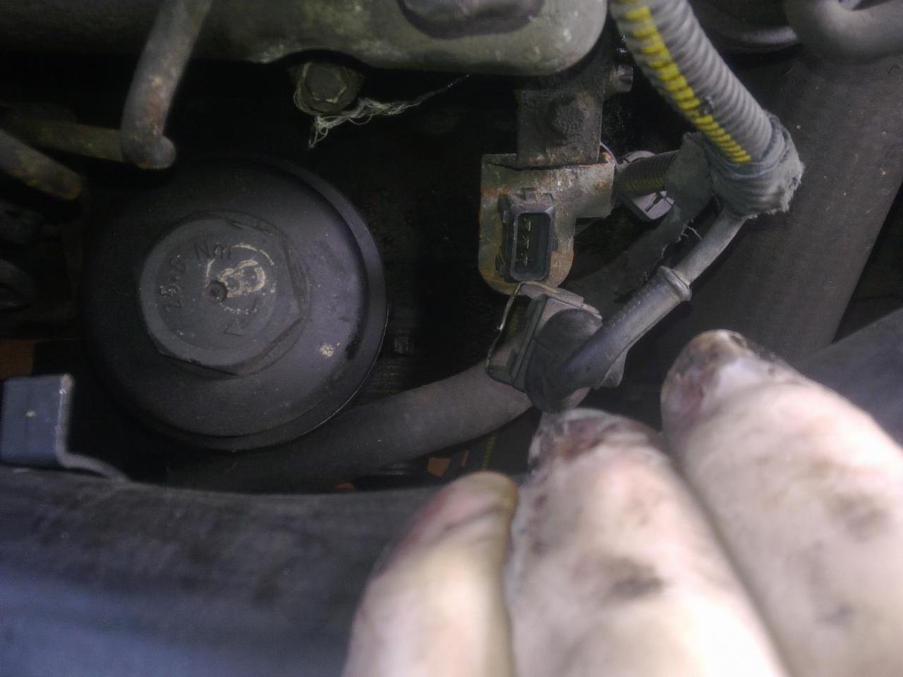

vlezem do motoru,najdem a vycvaknem konektor čidla kliky,konektor čidla vycvaknem s plechového držáku a odcvakáme umělohmotný spony jenž drží kabel čidla,

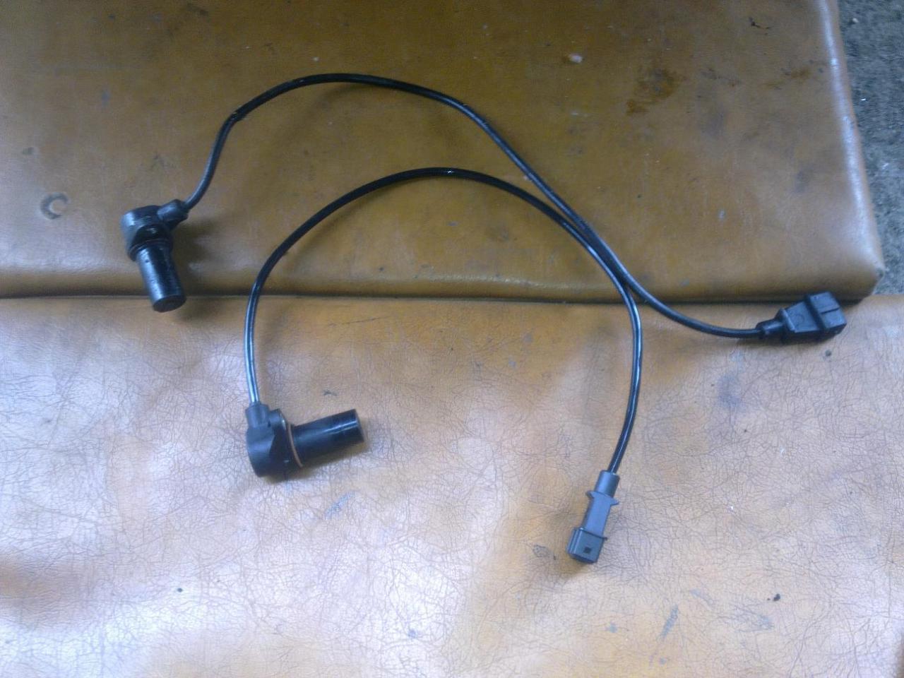

vytáhnem čidlo a naučíme ho lítat :-D
dáme nový čidlo spustíme ho z motoru směrem dolů k vaně,konektor nacvaknem do držáku a zacvaknem protikus

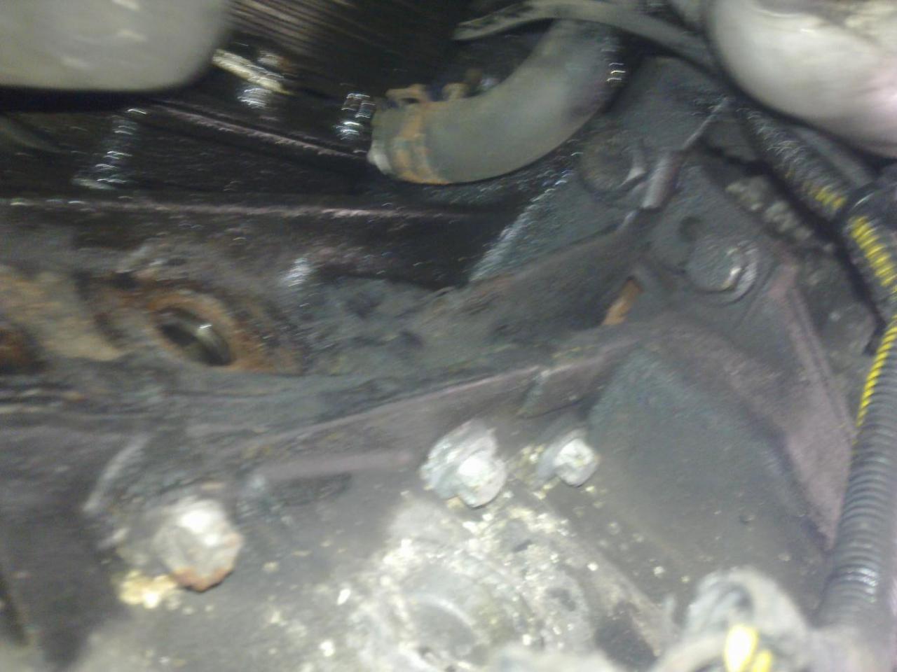

pod autem nandáme čidlo do otvoru a utáhneme torx,nakonec vyvážeme kablík umělohmotnýma páskama at nikde neplandá
namontujem kryt pod motor vemem počítač načtem a smažem chyby a máme vyhráno :napad: :vitej:
