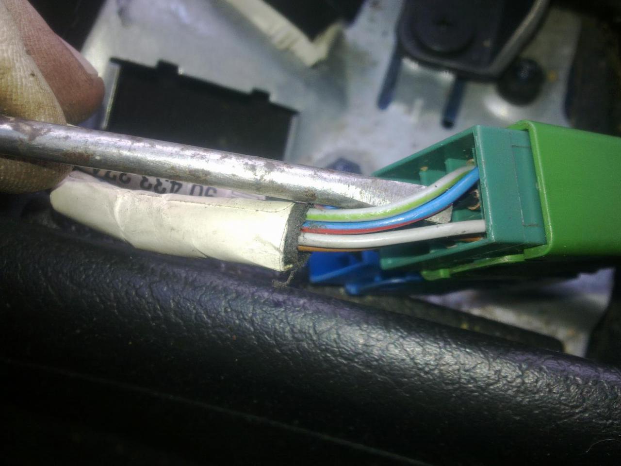

šel sem nejdřív po kabelech mezi dveřma odpojil konektor stáhl krycí gumovou průchodku a tahal za jednotlivý kabely jestli není nákej ulomen nebyl kabely byly jak nové

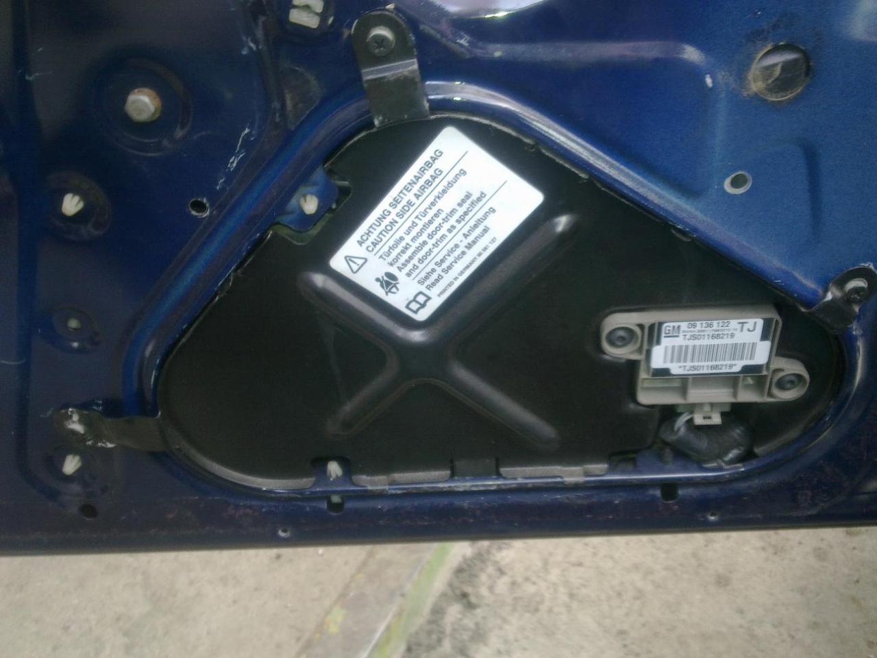

poté sem sundal tapec dveří zámek ven nemusí

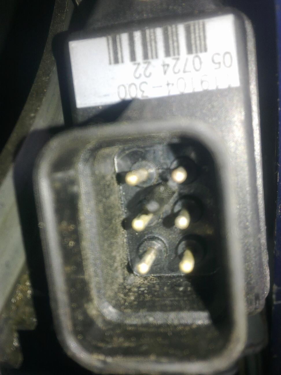

odvrtal 3 nýty jenž drží plechový kryt s nárazovým snímačem pro begy a ten dal stranou pod ním je konektor ŘJ okna a jal sem se měřením skoumat kterej drát je k čemu takže silnej drát hnědej- kostra
silnej drát červenej - stálých 12V pokud by tam nebyly kontrola pojistek č.17 a č.20
slabší modro červenej ten reaguje na plus tím že okno stáhne

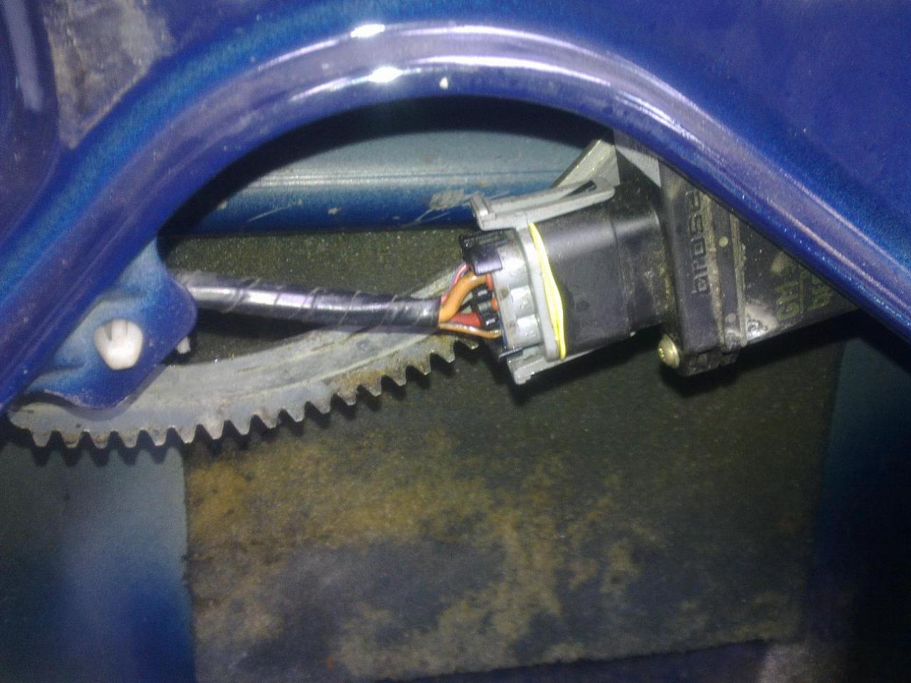

slabší šedo zelenej ten reaguje na plus tím že okno zatáhne pokud by to nereagovalo může bejt v háji bud ŘJ nebo motorek stahování nebo je zoxidovanej konektor já měl ten konektor v tkzv.zeleninovém stavu -oxidace konektor sem řádně vydrbal a prostřik a mírně přihnul kontakty to samý v konektoru na samotném vedení
pak stačilo jen odskoušet a motor oken se rozjel a oprava se dočkala výtězného konce

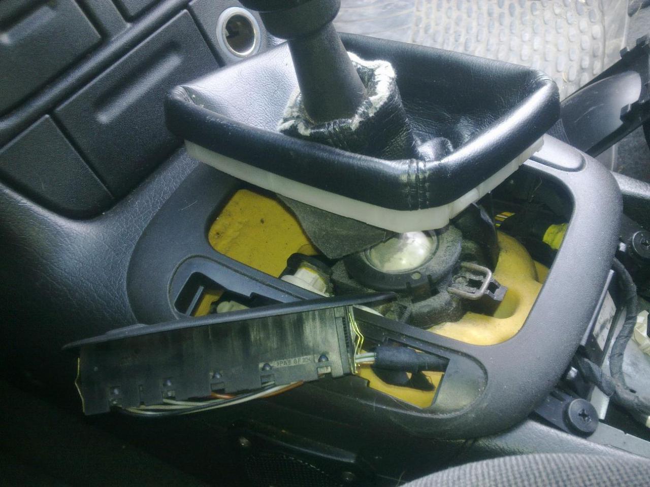

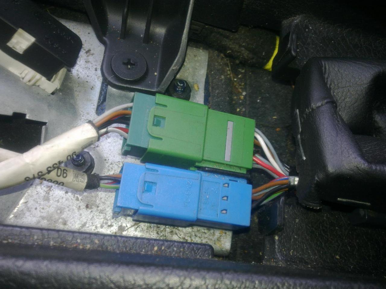

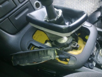

ještě dodám pár poznatků skoumal sem to i u přepínačů u řadičky okno se dá skusit i při odpojeném spínači oken
v odpojeným konektoru najdeme oba dráty pro otevření a zavření šedozelenej a modročervenej a do nich přes 21W žárovku pustíme 12V pokud se okno rozjede nahoru i dolů je problém v samotným spínači oken pokud by se okno nerozjelo je třeba jít po kabeláži a hledat problém-přelomenej drát mezi dveřma,oxidace v konektoru u řj motorku stahování,nebo chybí napájení nebo k.o. řj okna či je v háji samotný motorek stahování
