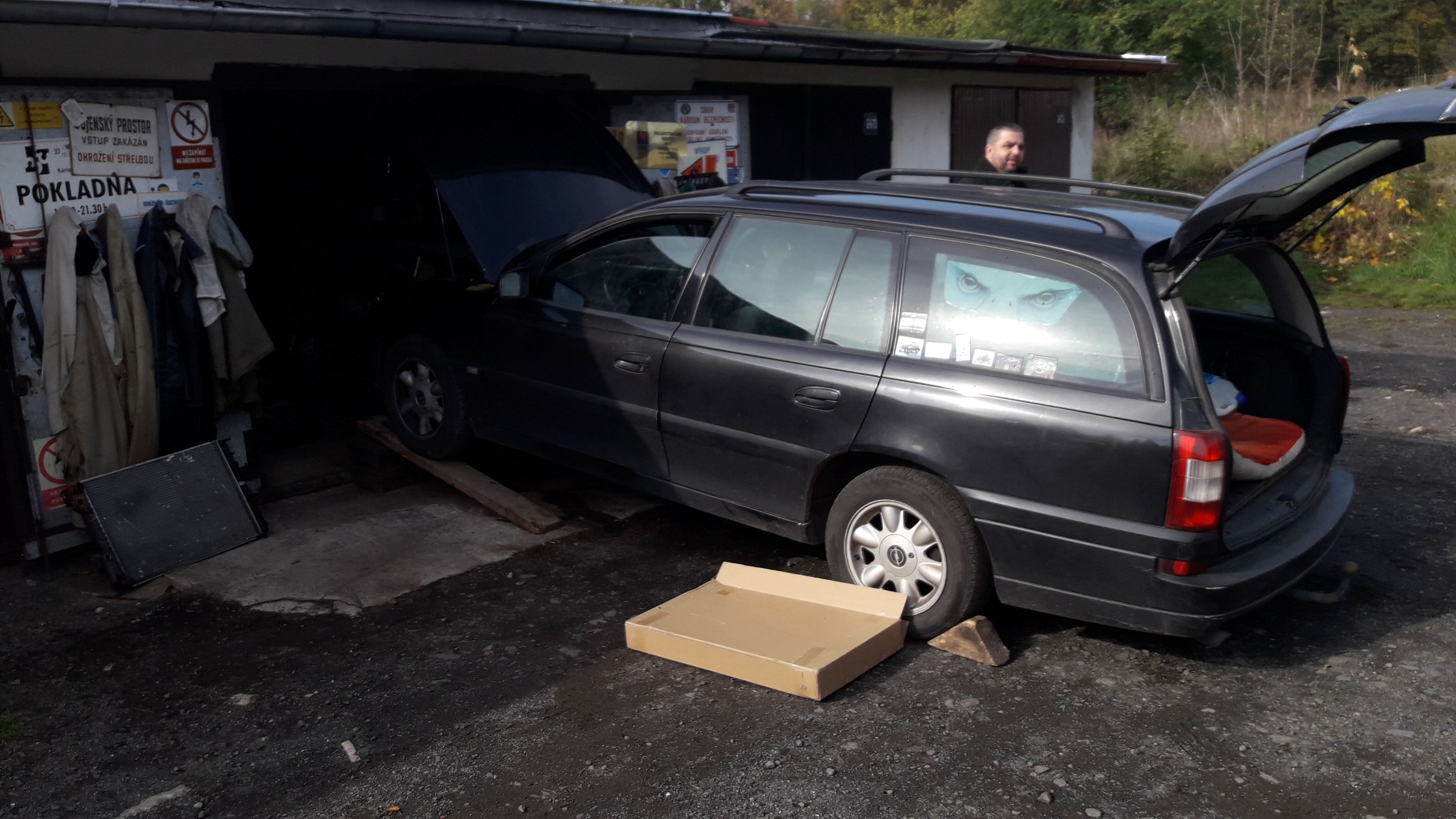

najedem si na nájezdy

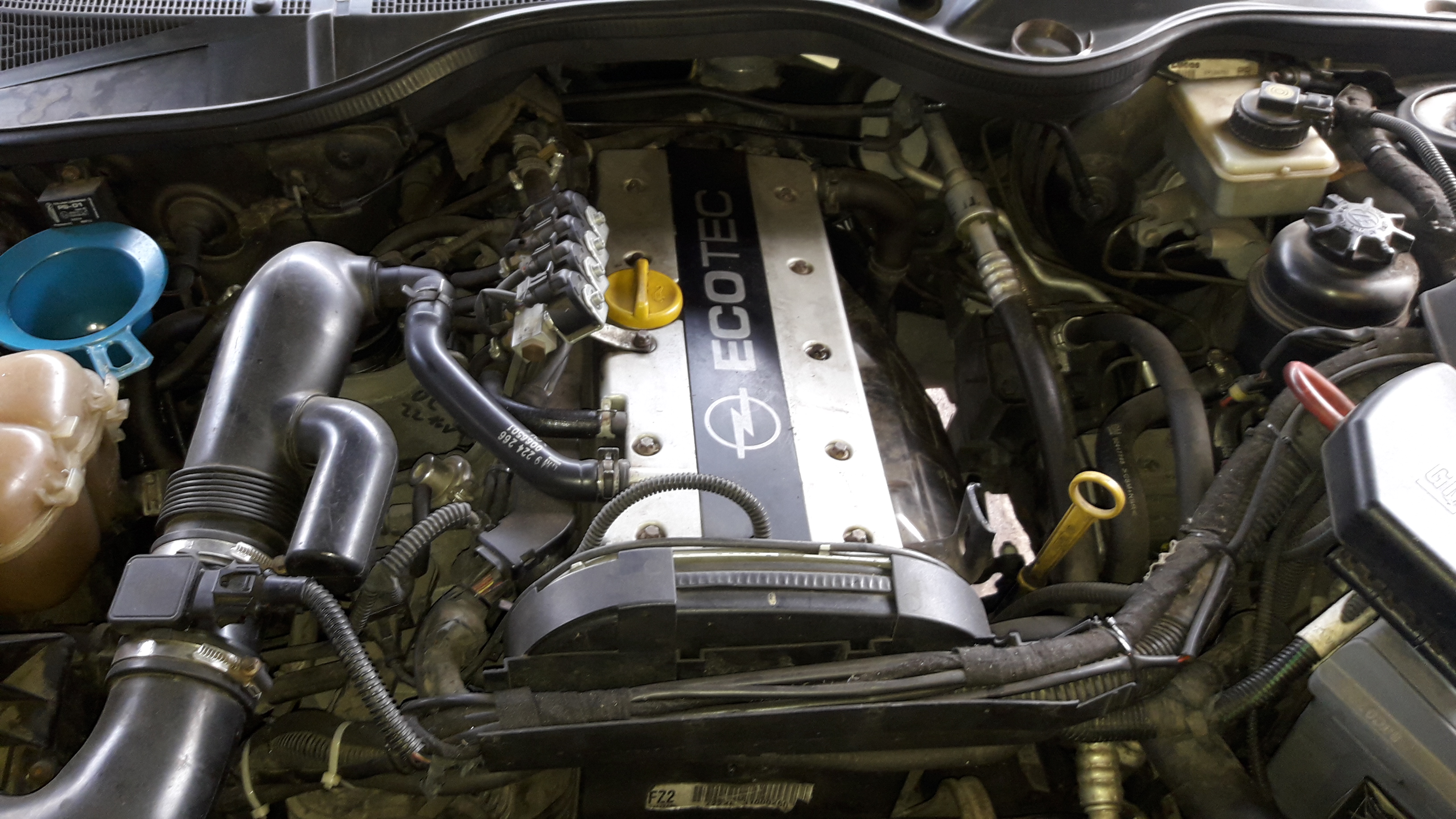

otevřem kapotu motoru

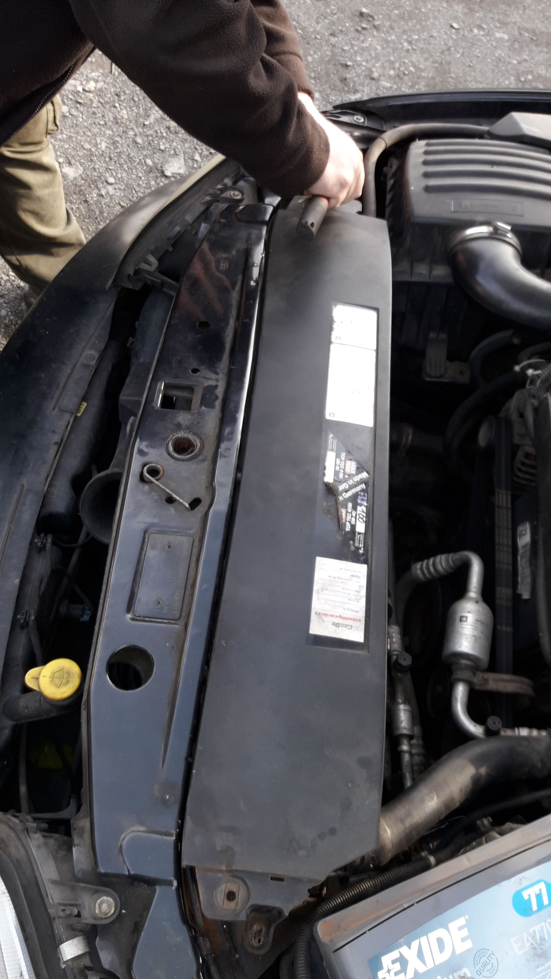

sundáme plastový kryty vpředu z vrchu chladiče

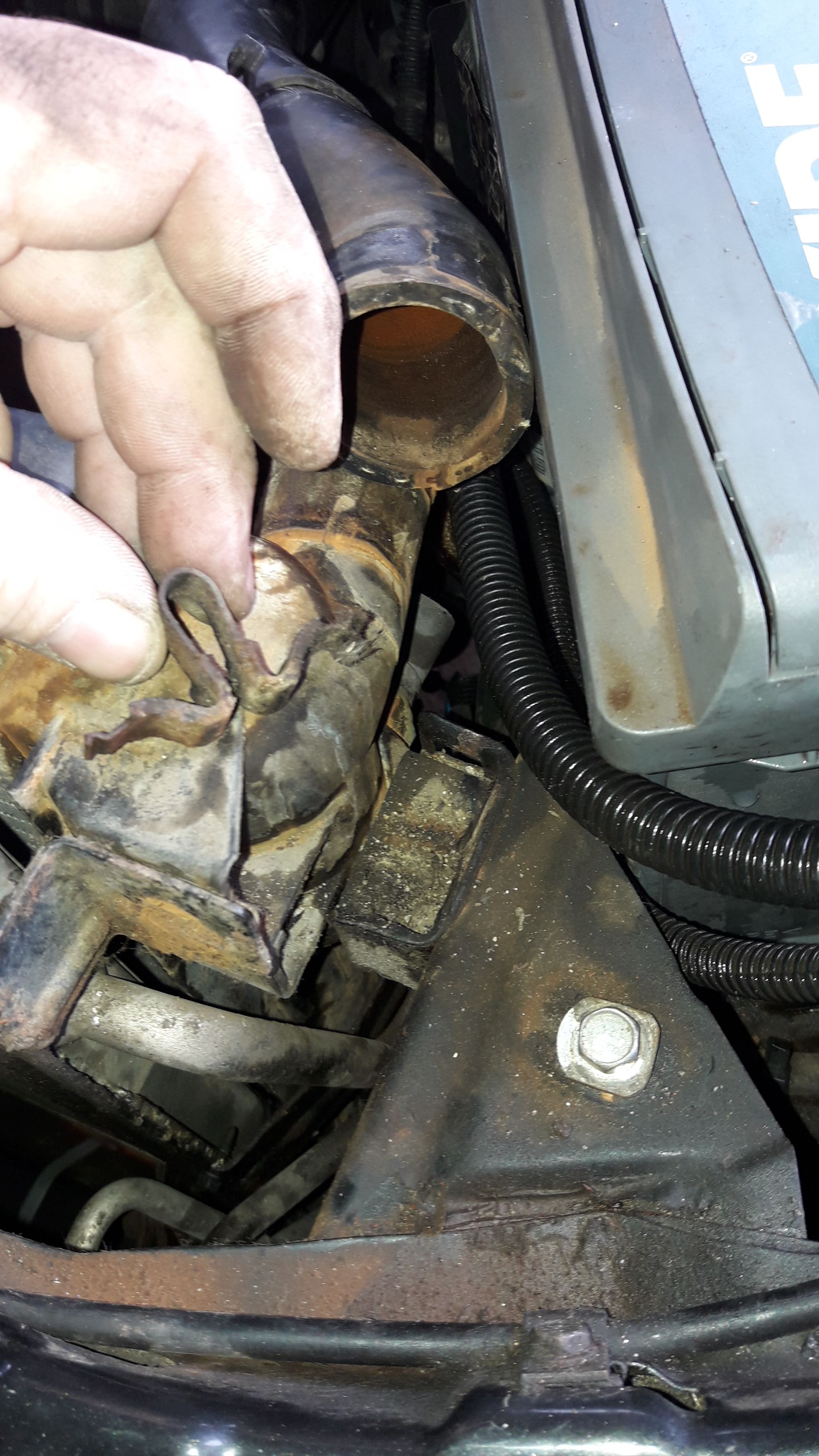

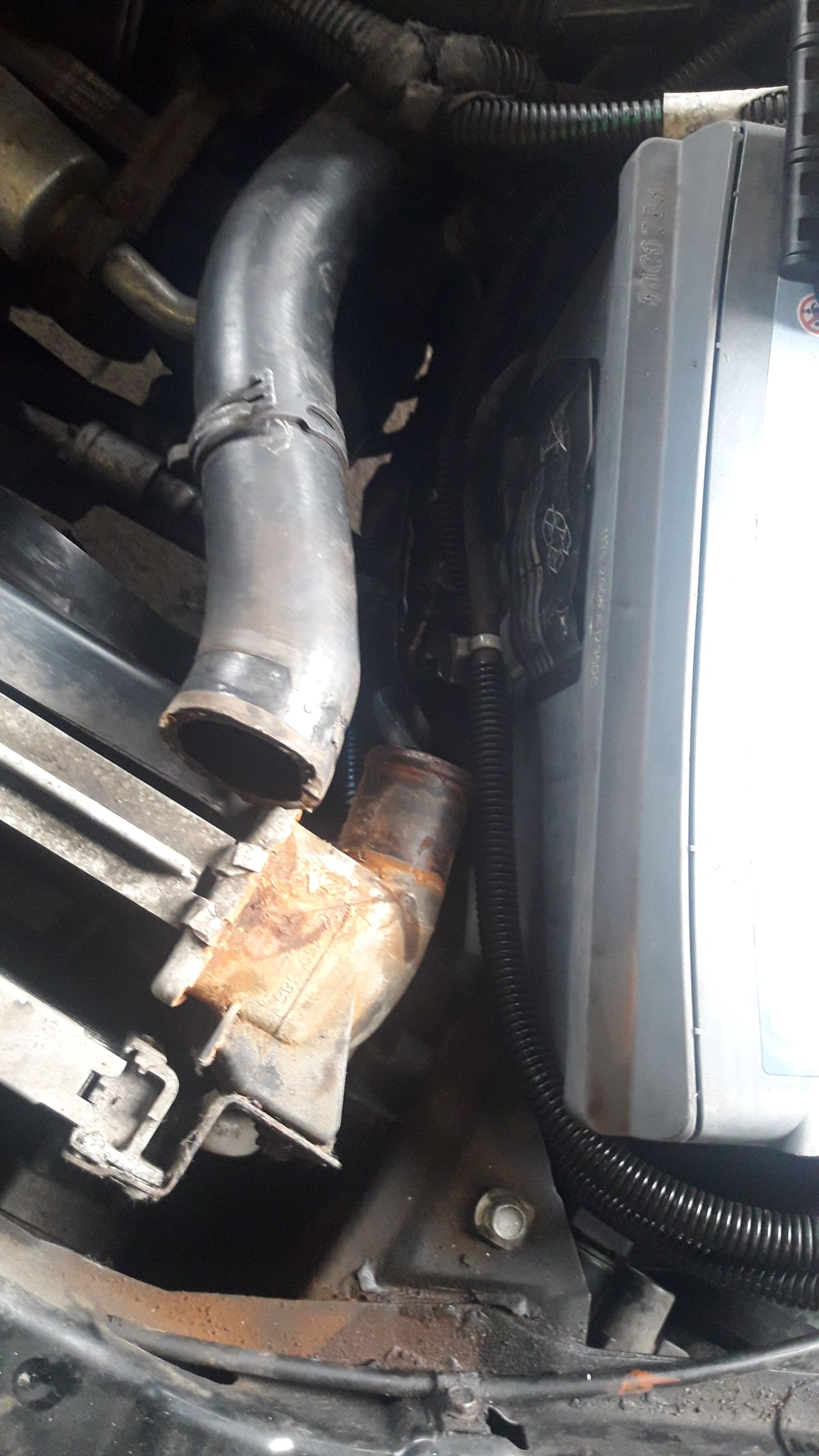

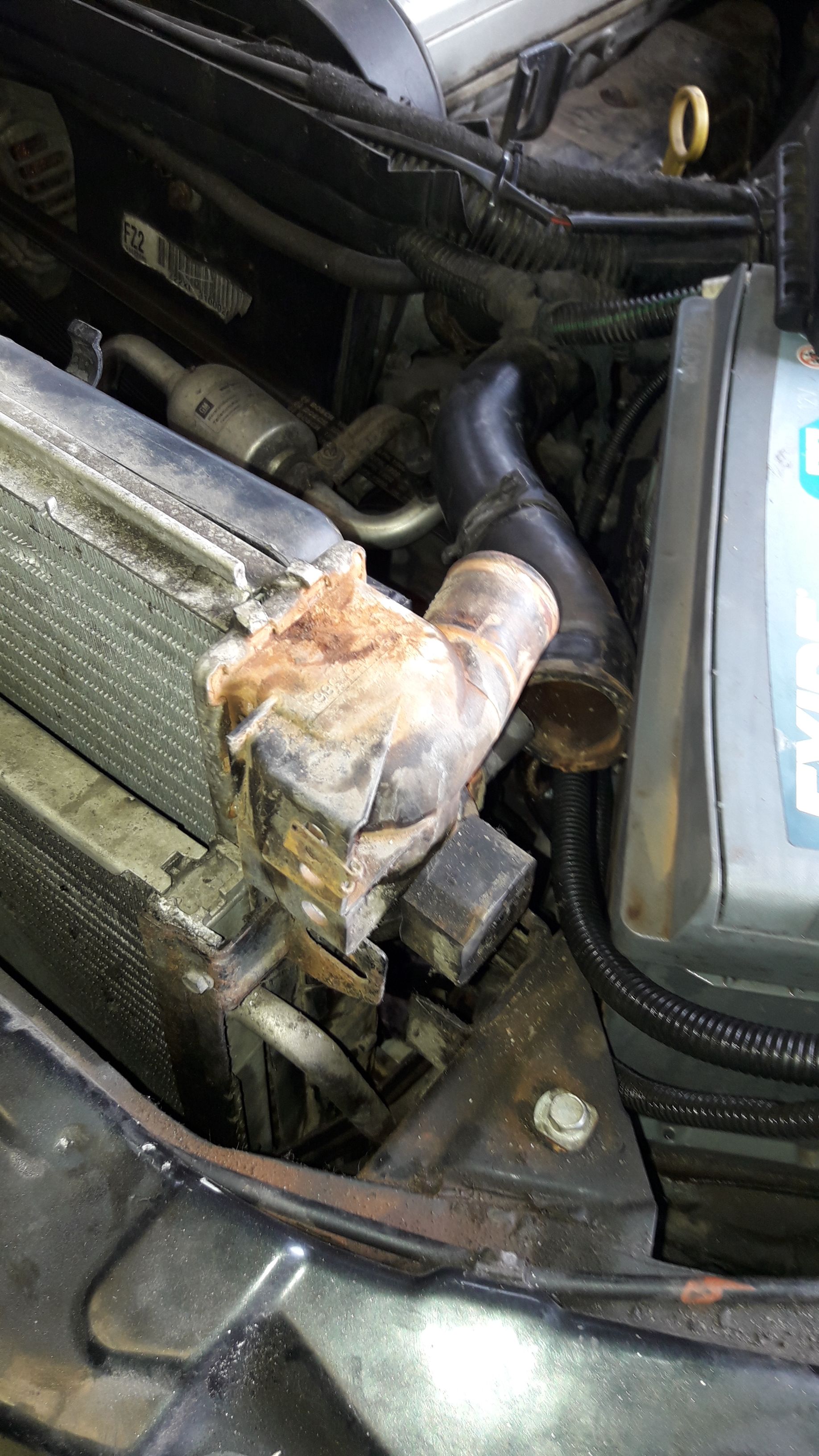

odpojíme na vrchu chladiče obě hadice viz foto:

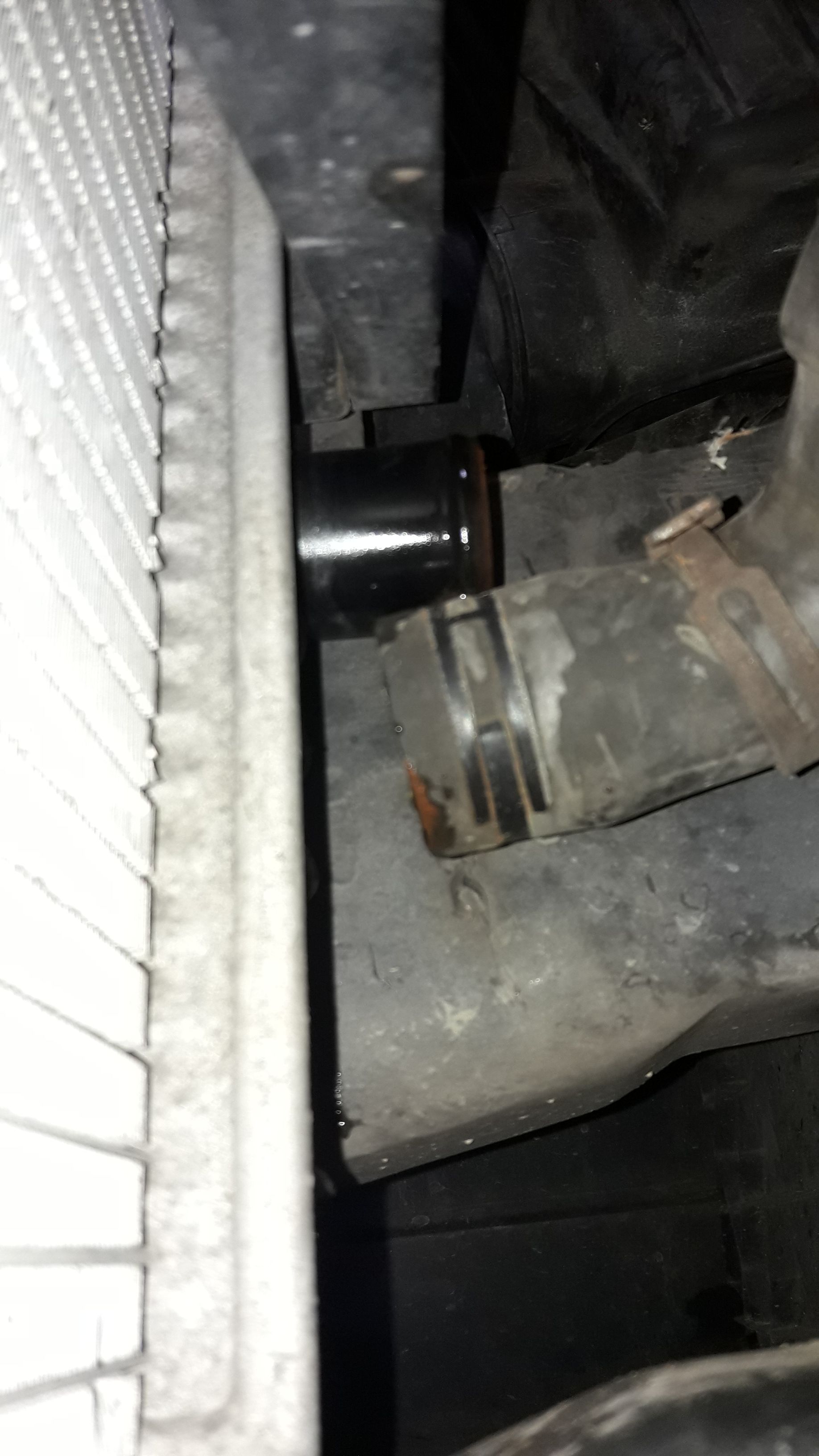

odpojíme hadici vpravo dole na chladiči

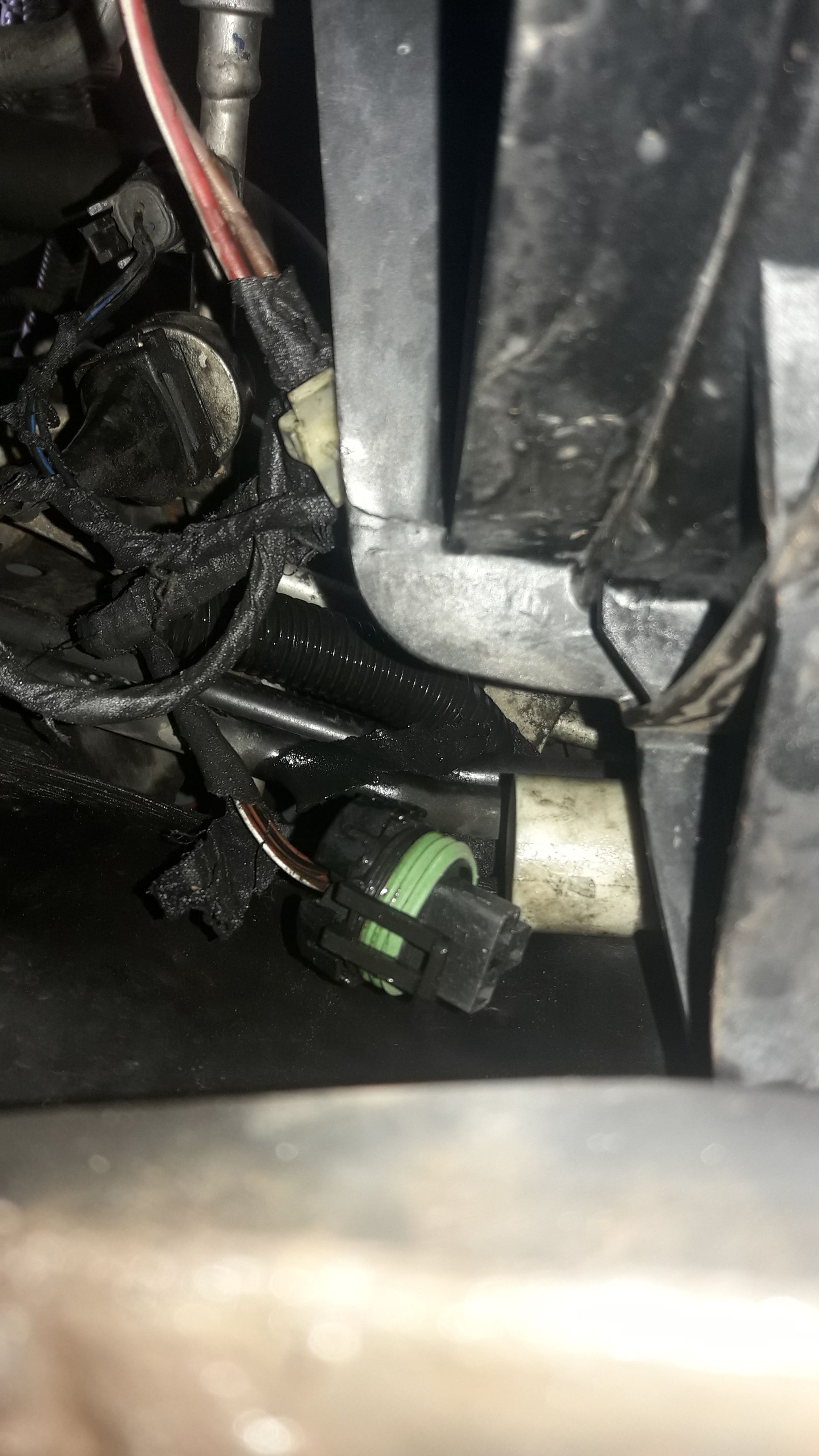

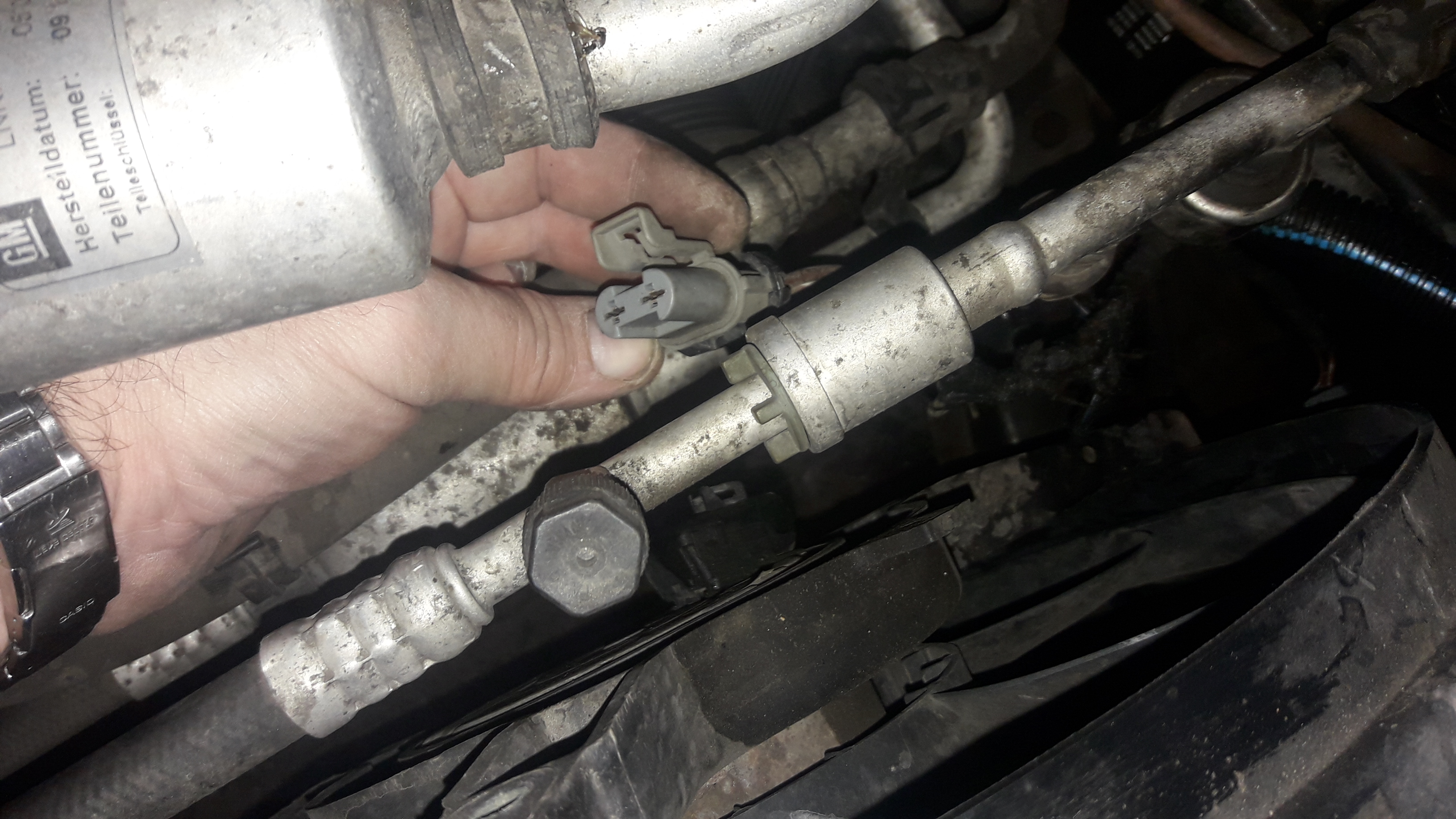

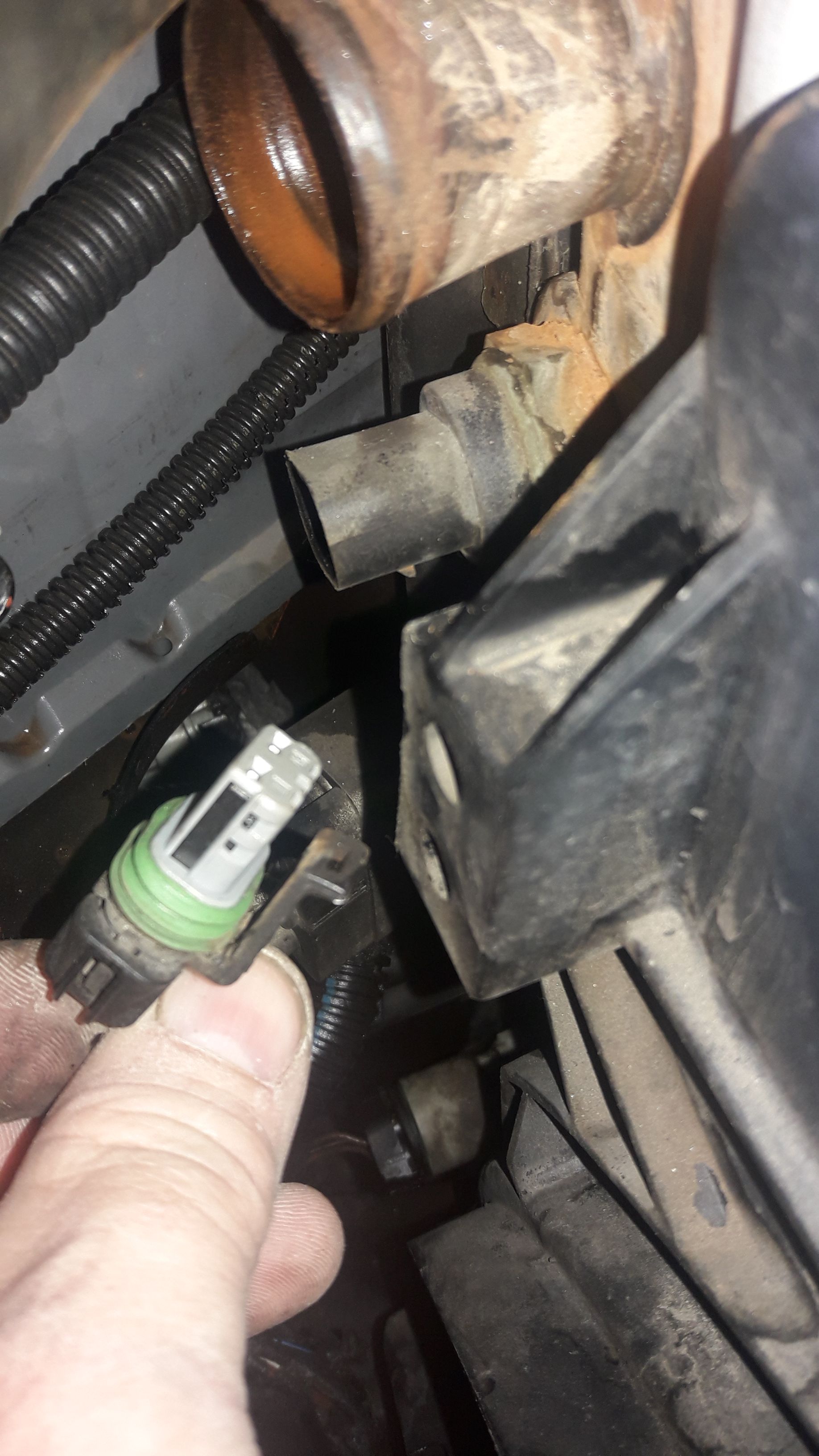

ted si odpojíme konektor spínače větráku chladiče
odpojíme konektor motoru větráku
odpojíme konektor čidla teploty

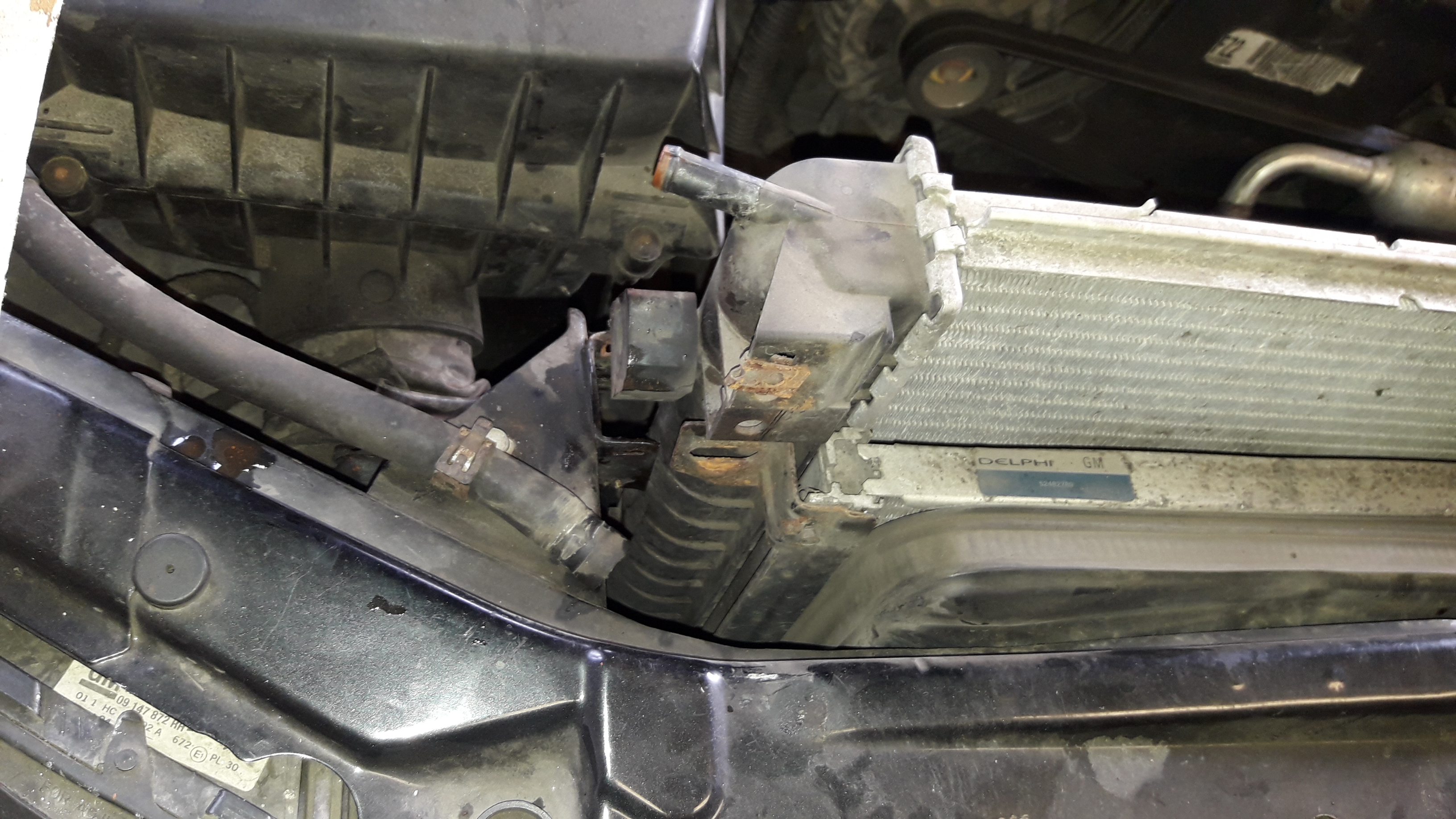

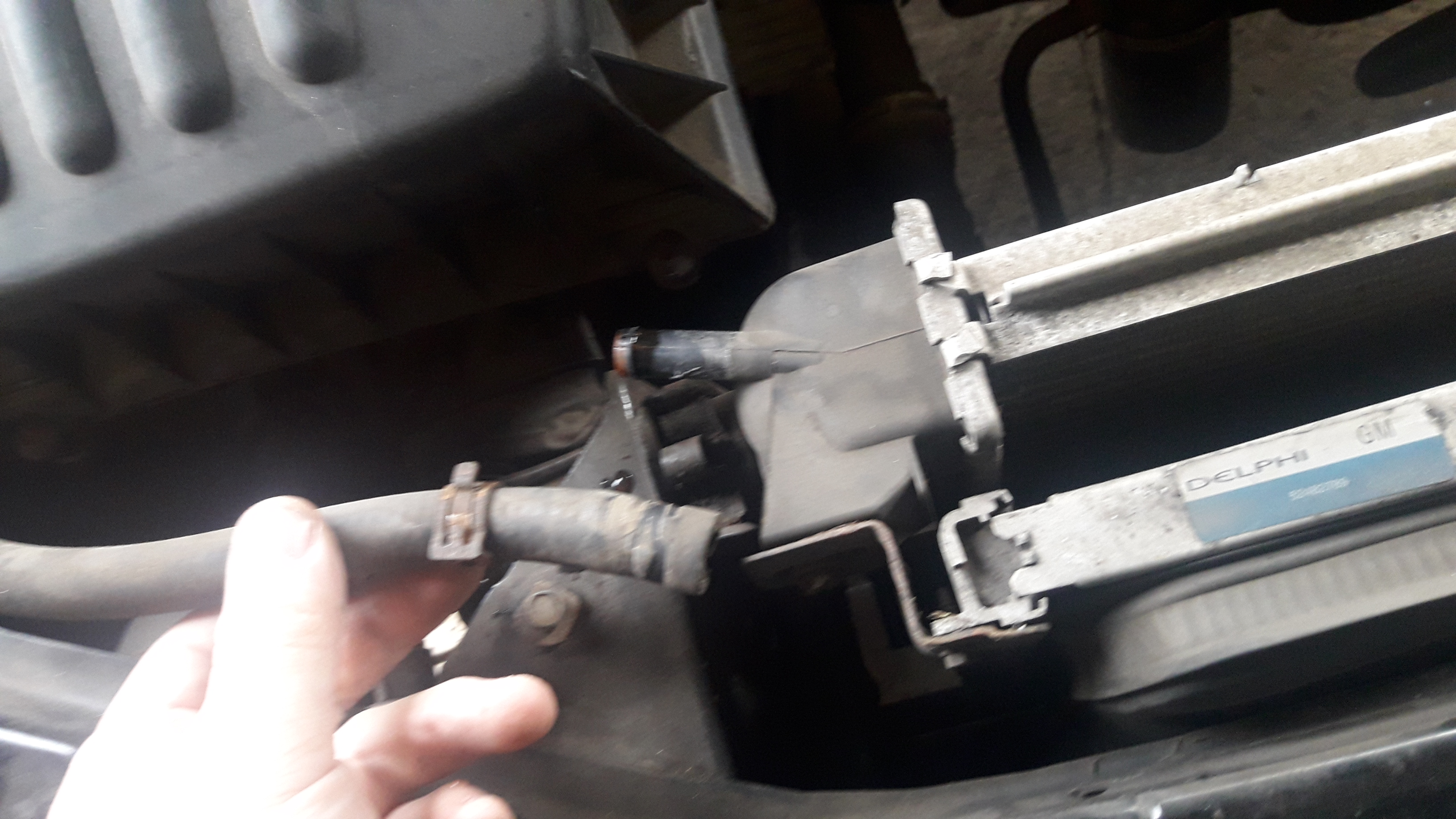

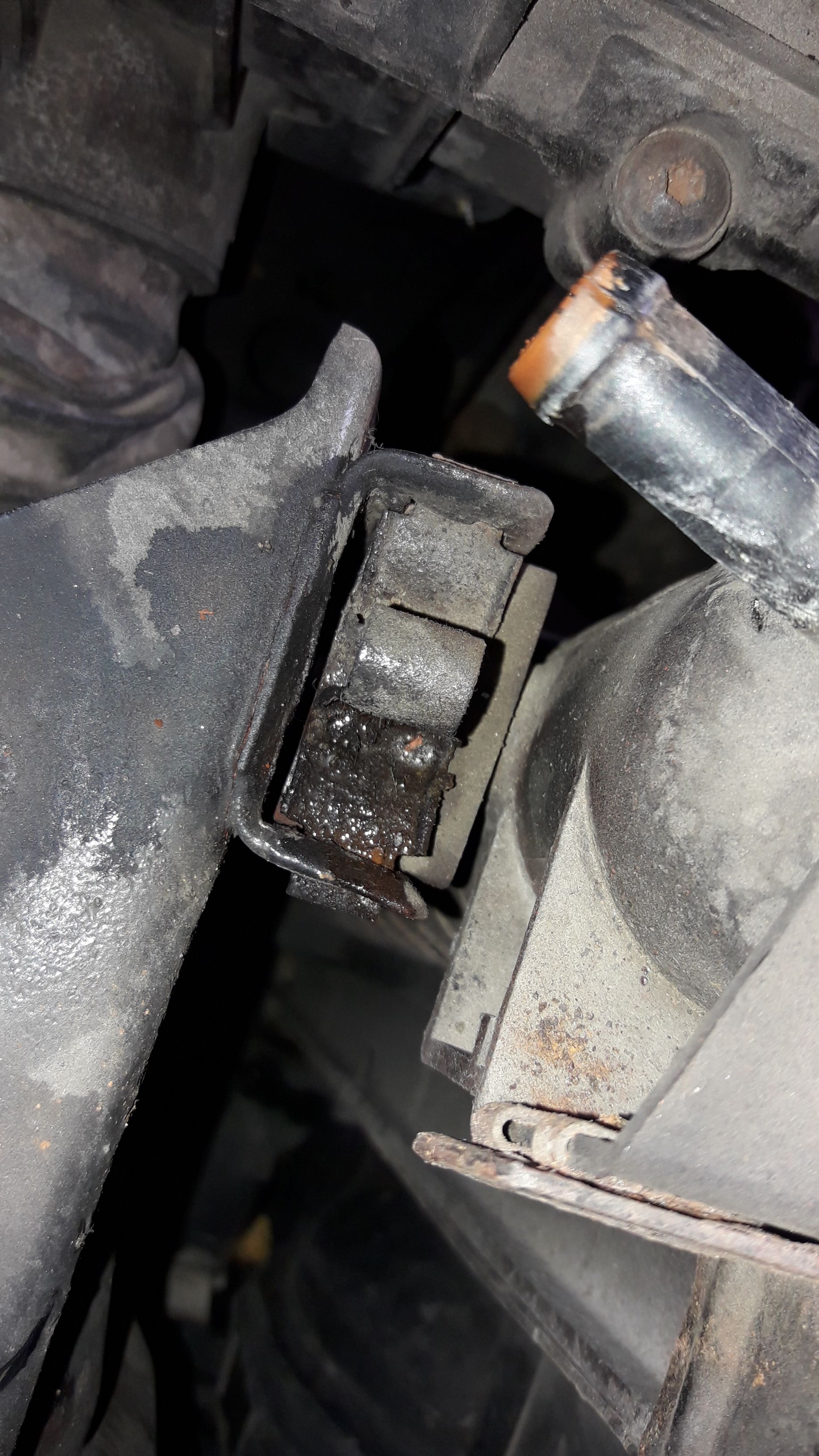

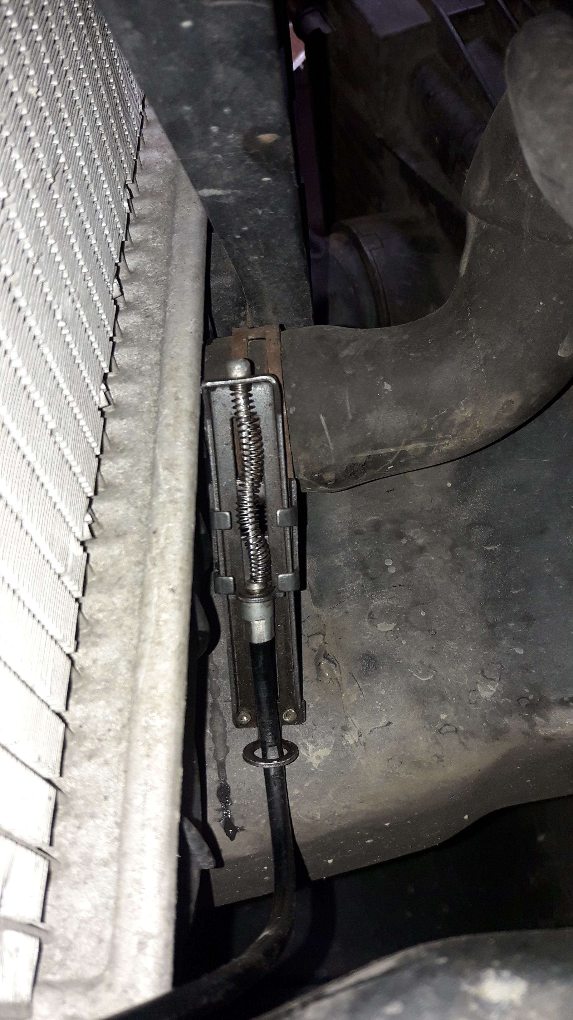

dál si vlevo i vpravo vycvakneme pojistky viz foto:

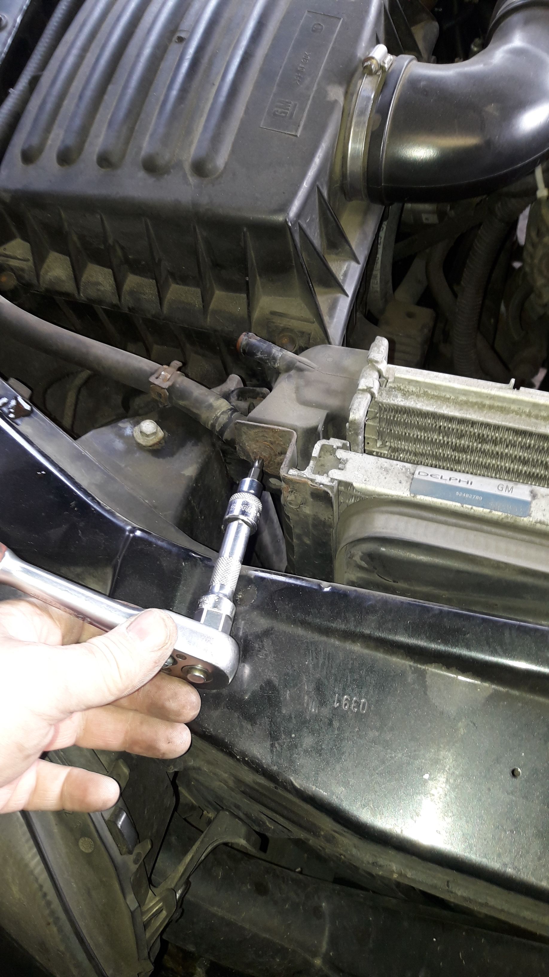

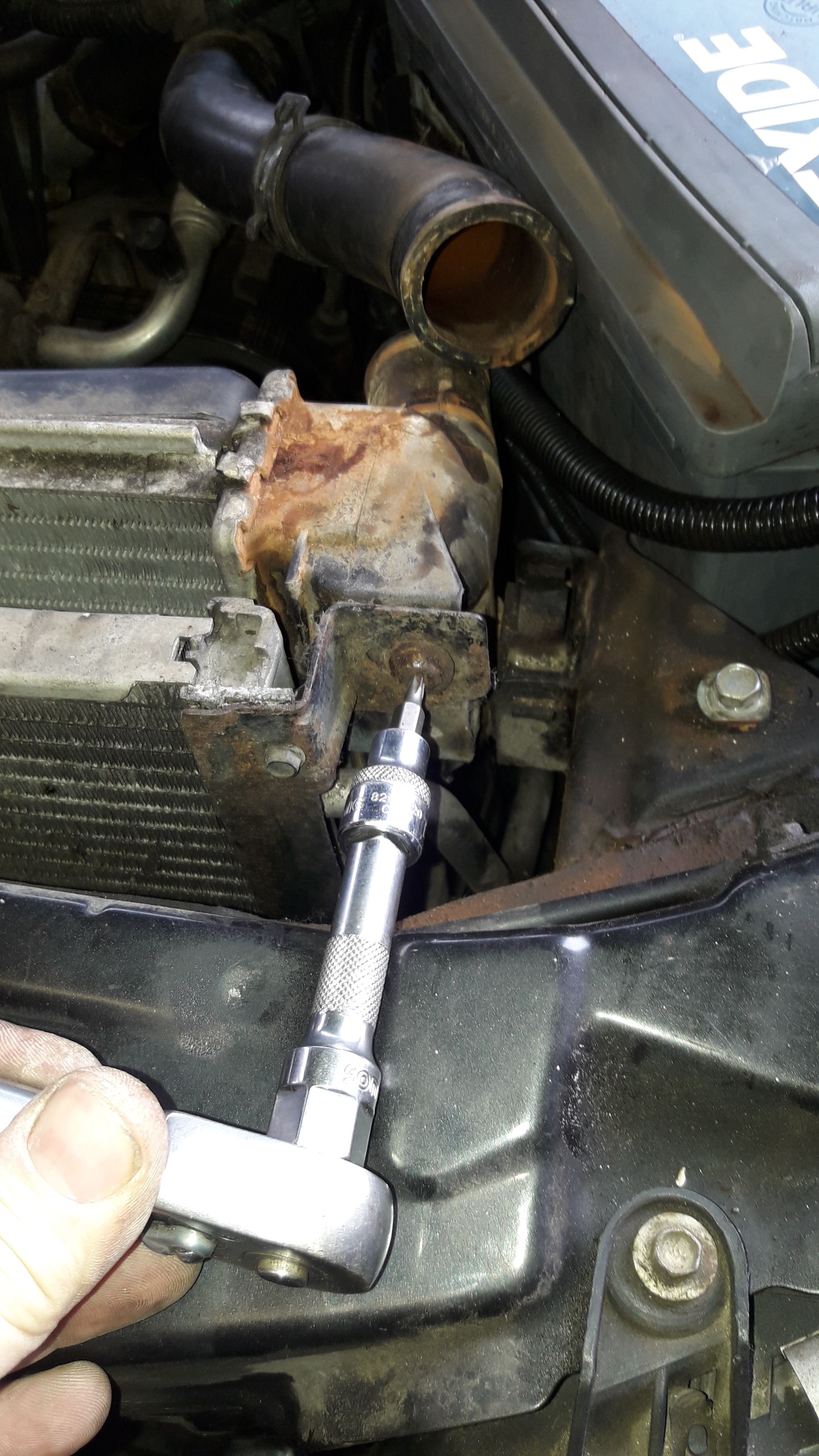

poté povolíme oba torxi co z předu drží chladič vody spolu s chladičem klimatizace

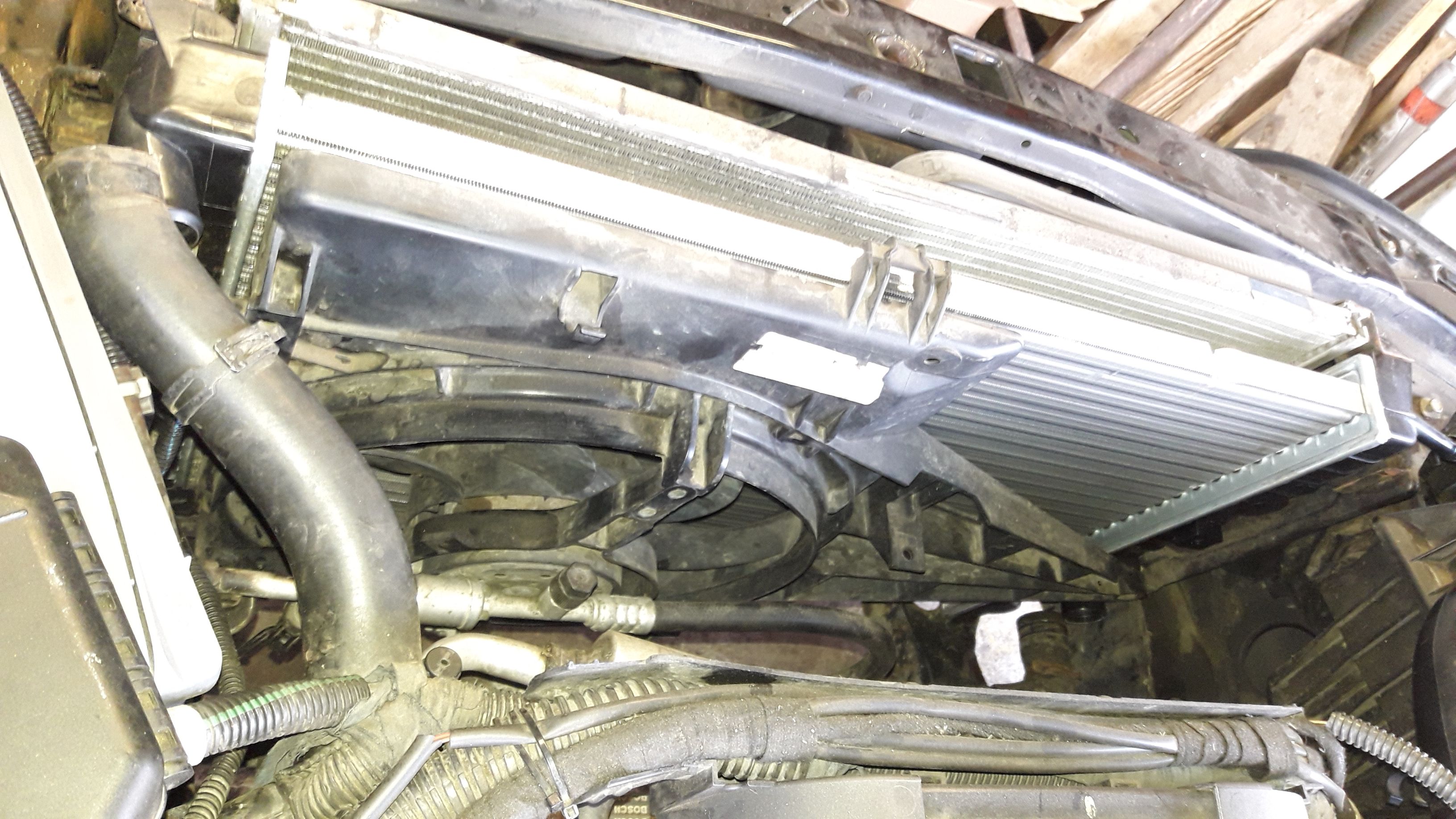

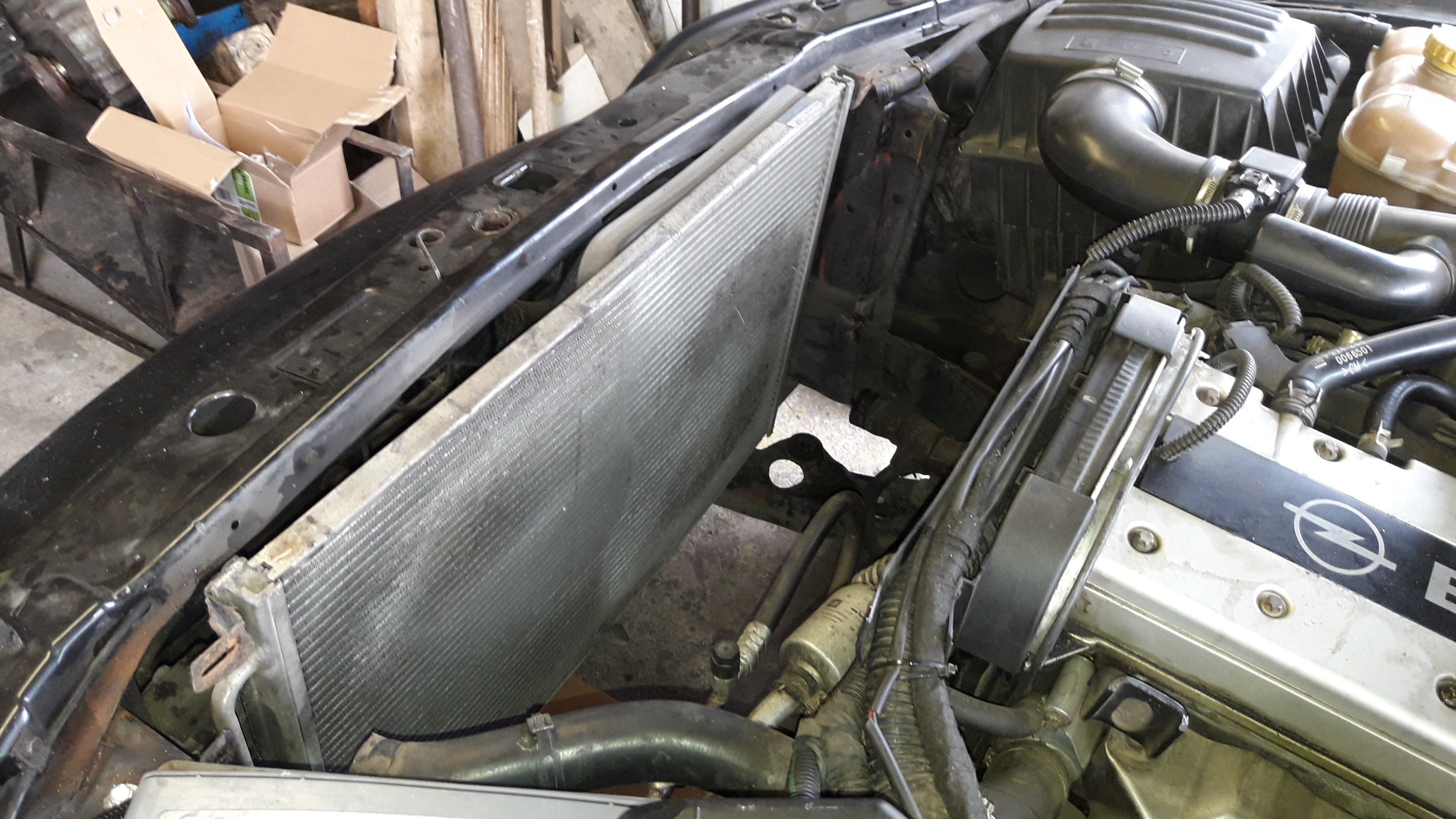

tak a ted chladič vytáhnem z auta ven

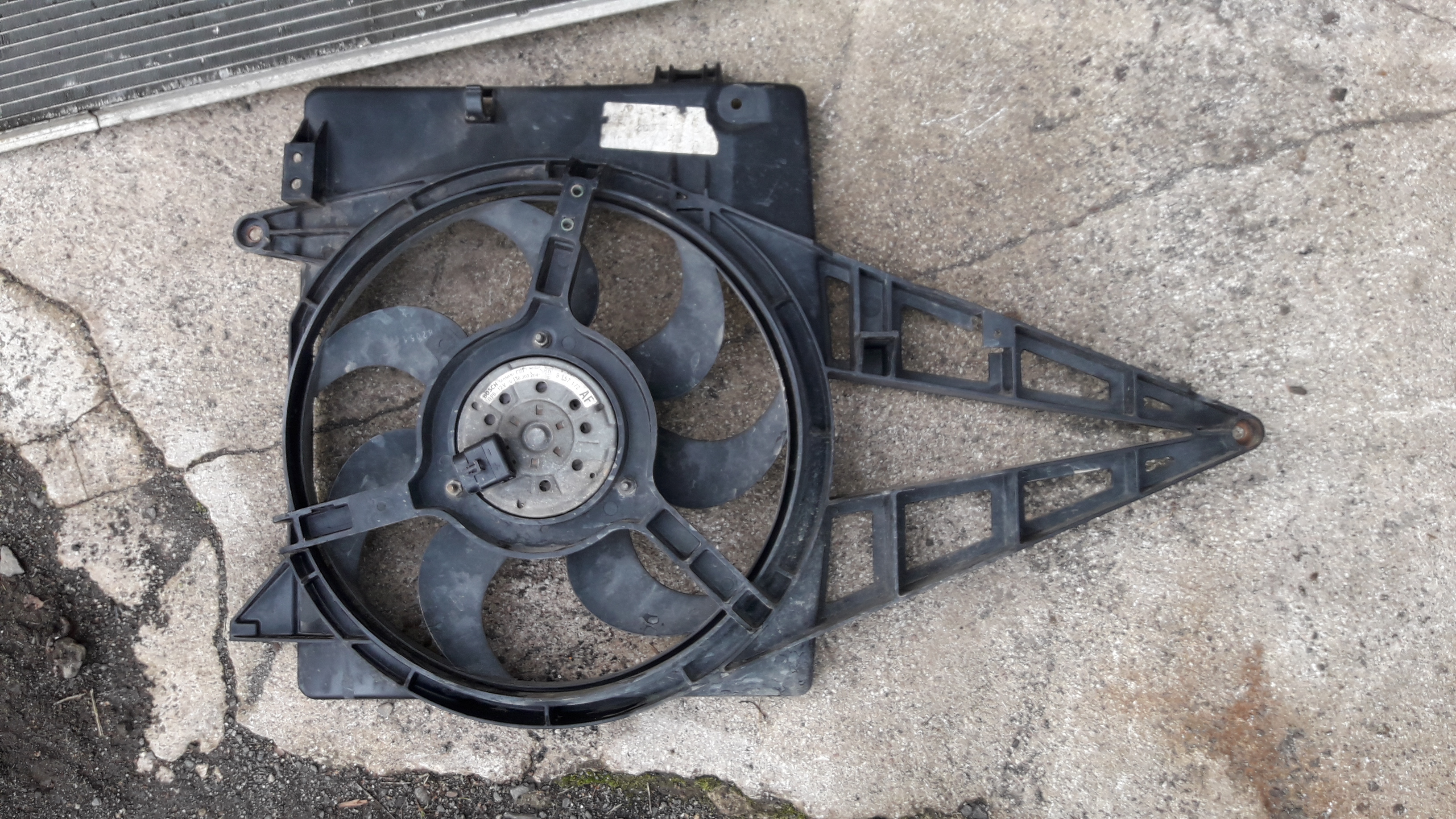

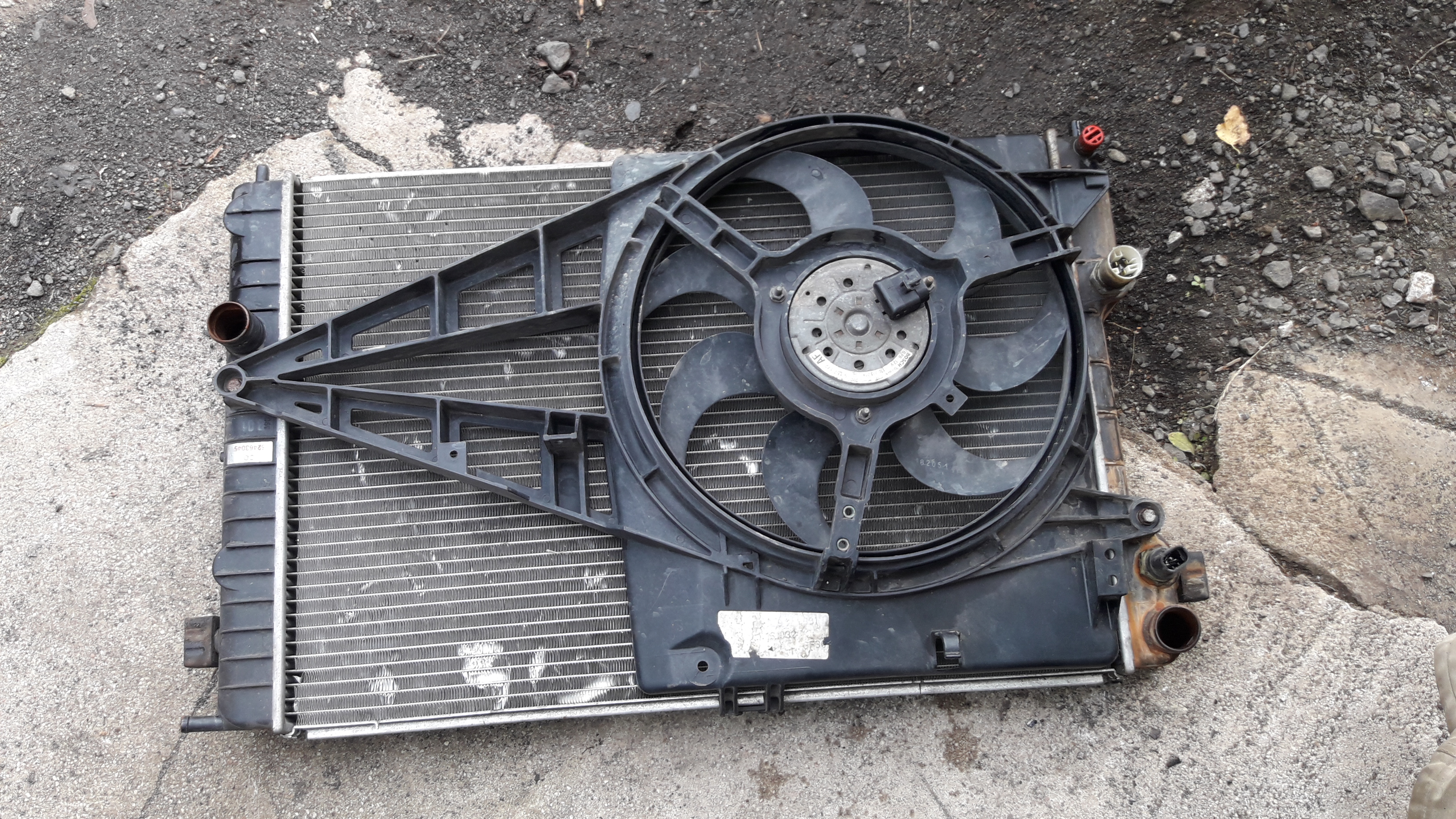

ted si z chladiče demontujem ventilátor

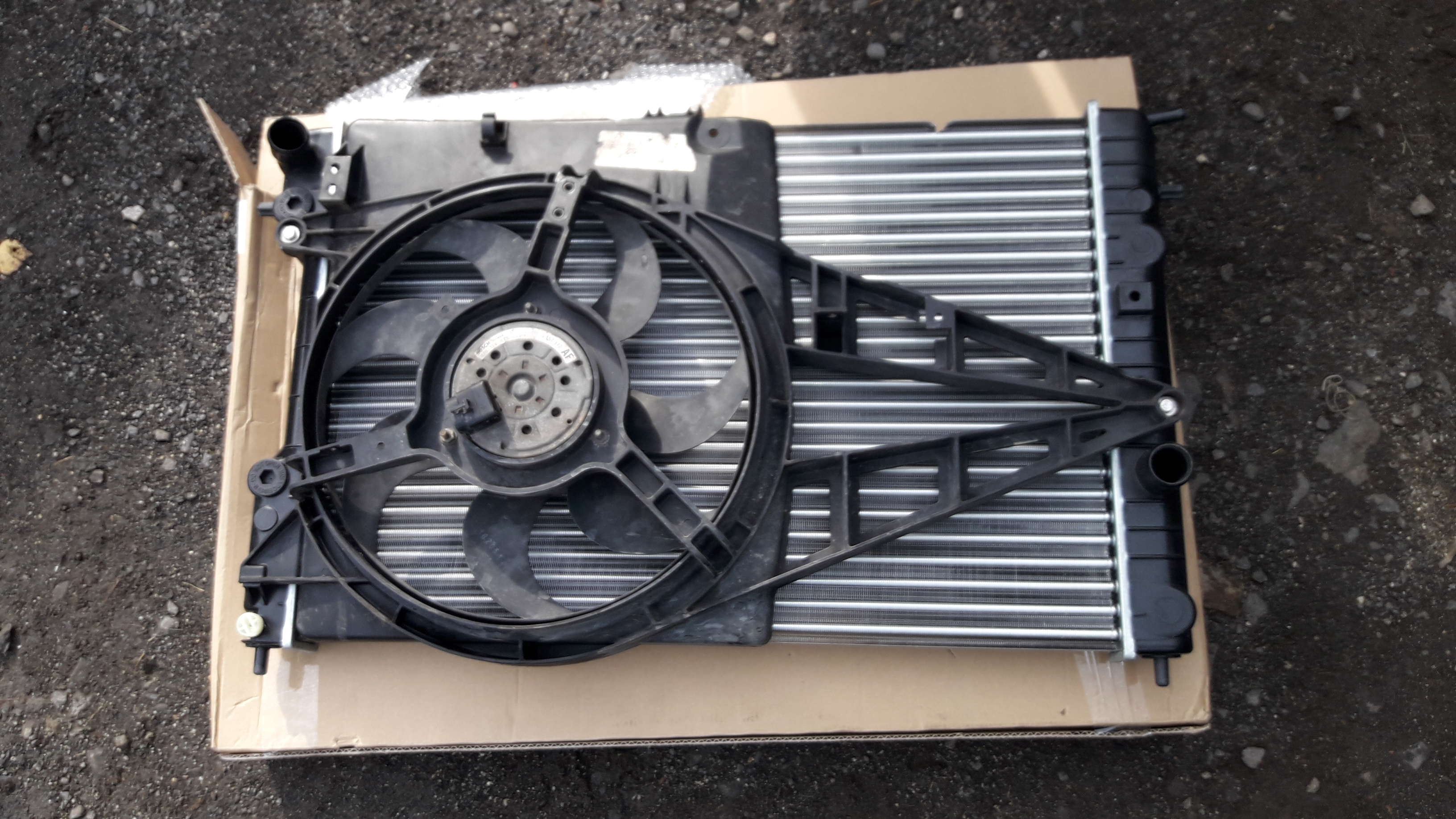

a namontujem na nový chladič

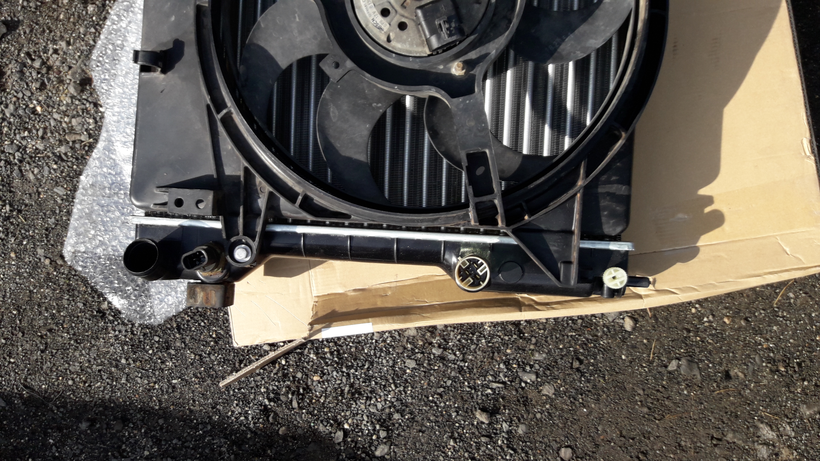

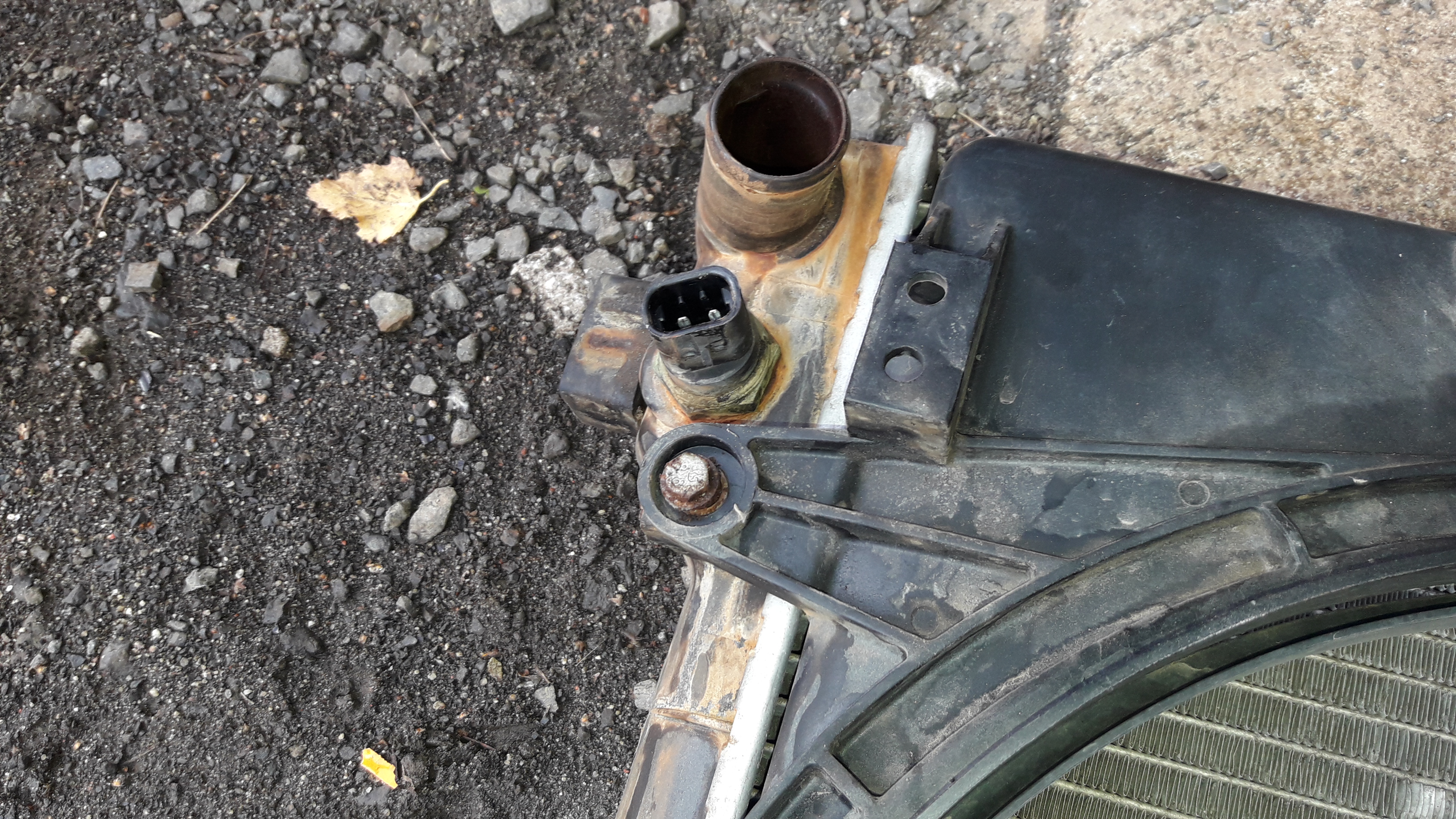

dále sundáme spínač sahary a čidlo teploty a namontujem na nový chladič - závit omotávám teflonovou páskou a dávám nové těsnění

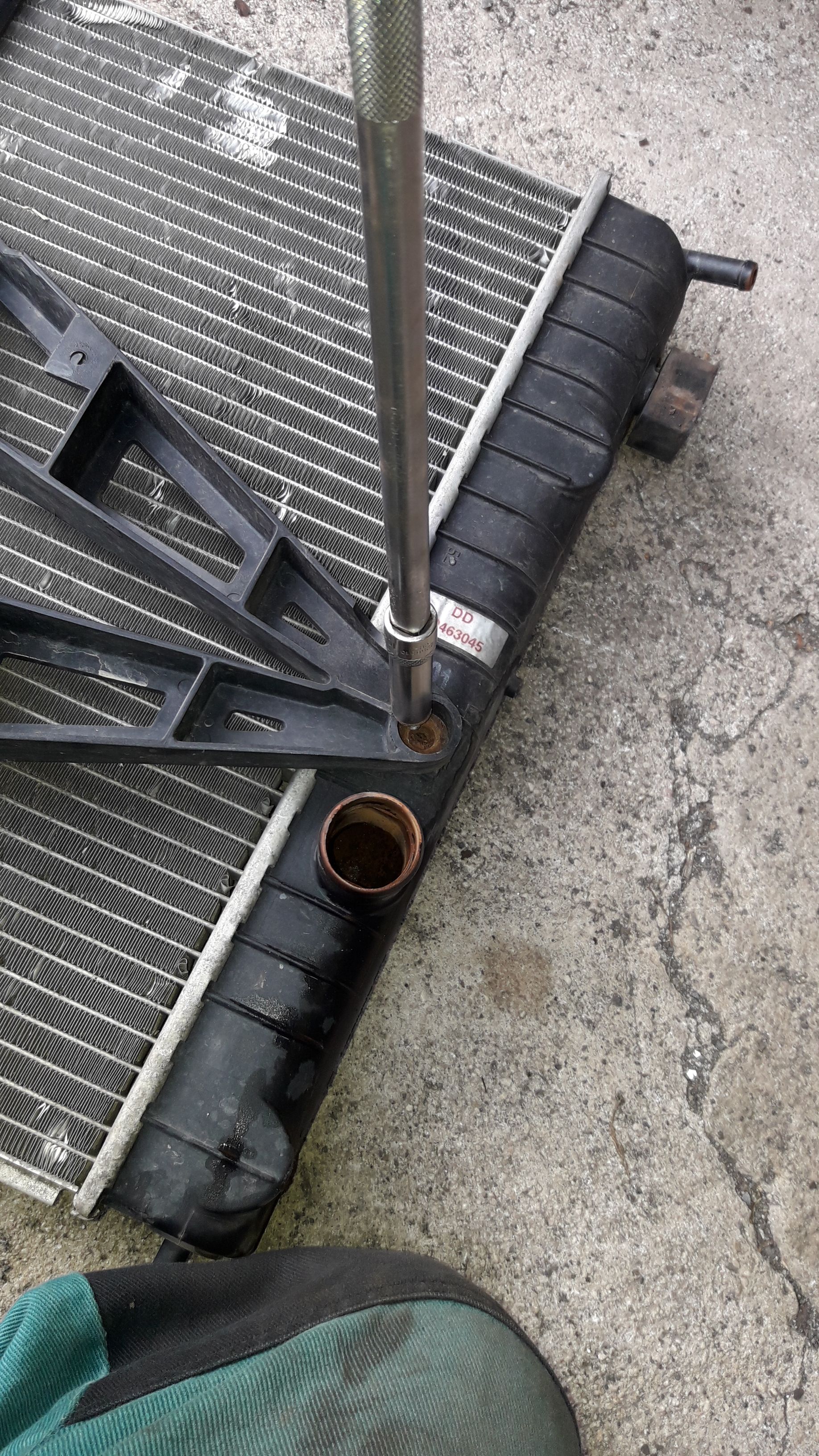

na novém chladiči sou záslepky které je třeba nejdřív vytočit
dále si ze starého chladiče přehodíme i oba gumové silentbloky
chladič namontujem do auta
přitáhnem ke chladiči klimatizace,zajistíme plechovýma sponama
