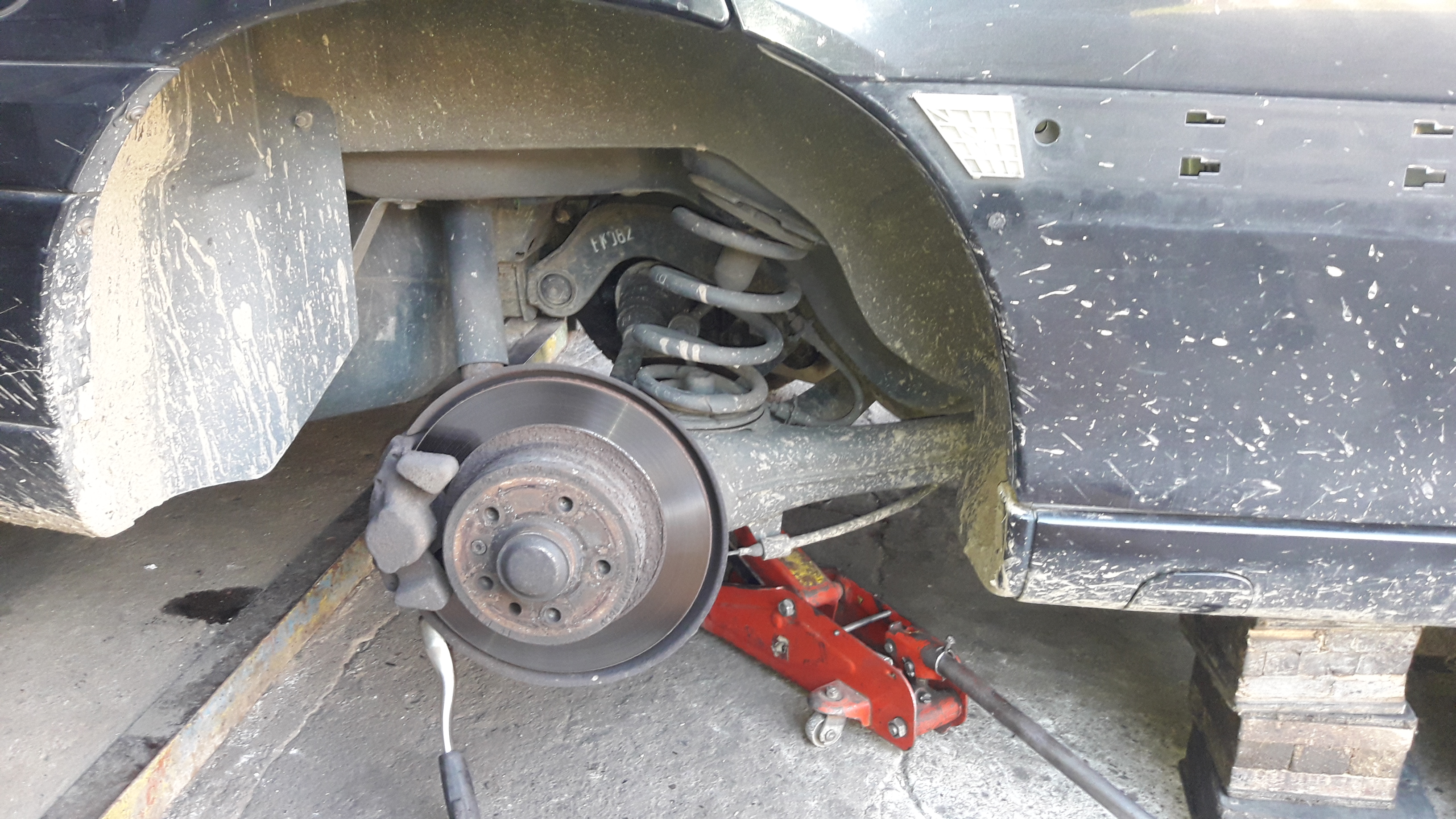

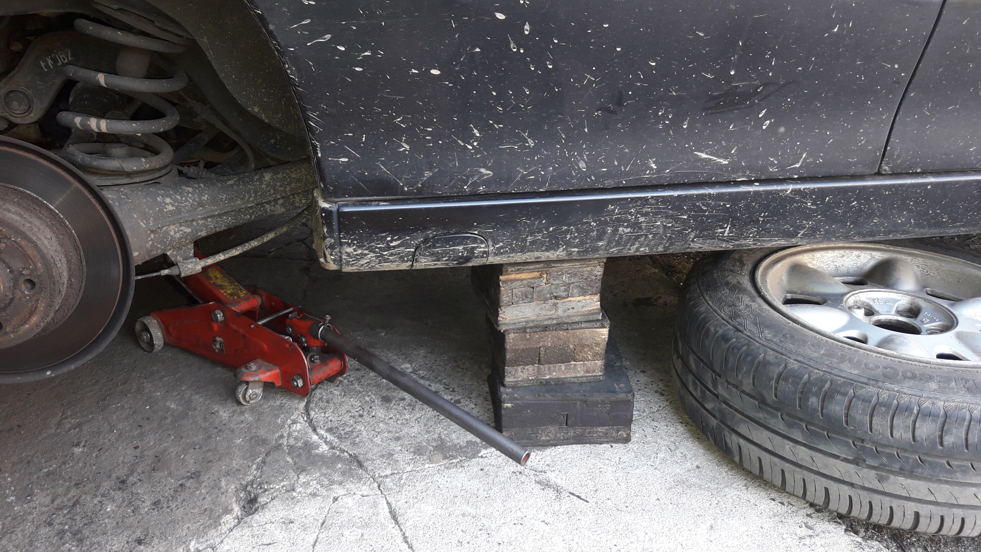

povolit kolo zvednout auto zajistit tak aby na nás nespadlo sundat zadní kolo

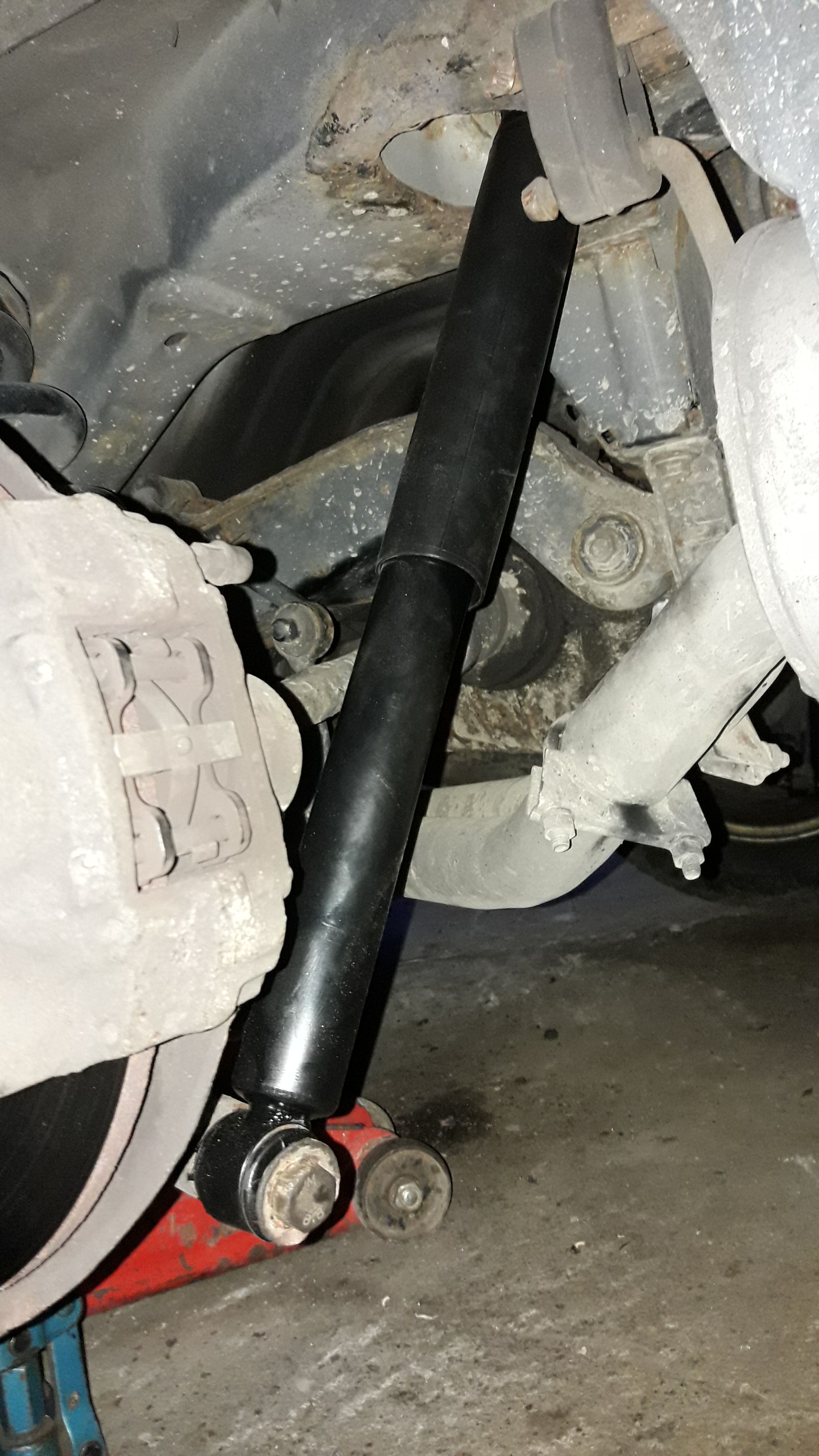

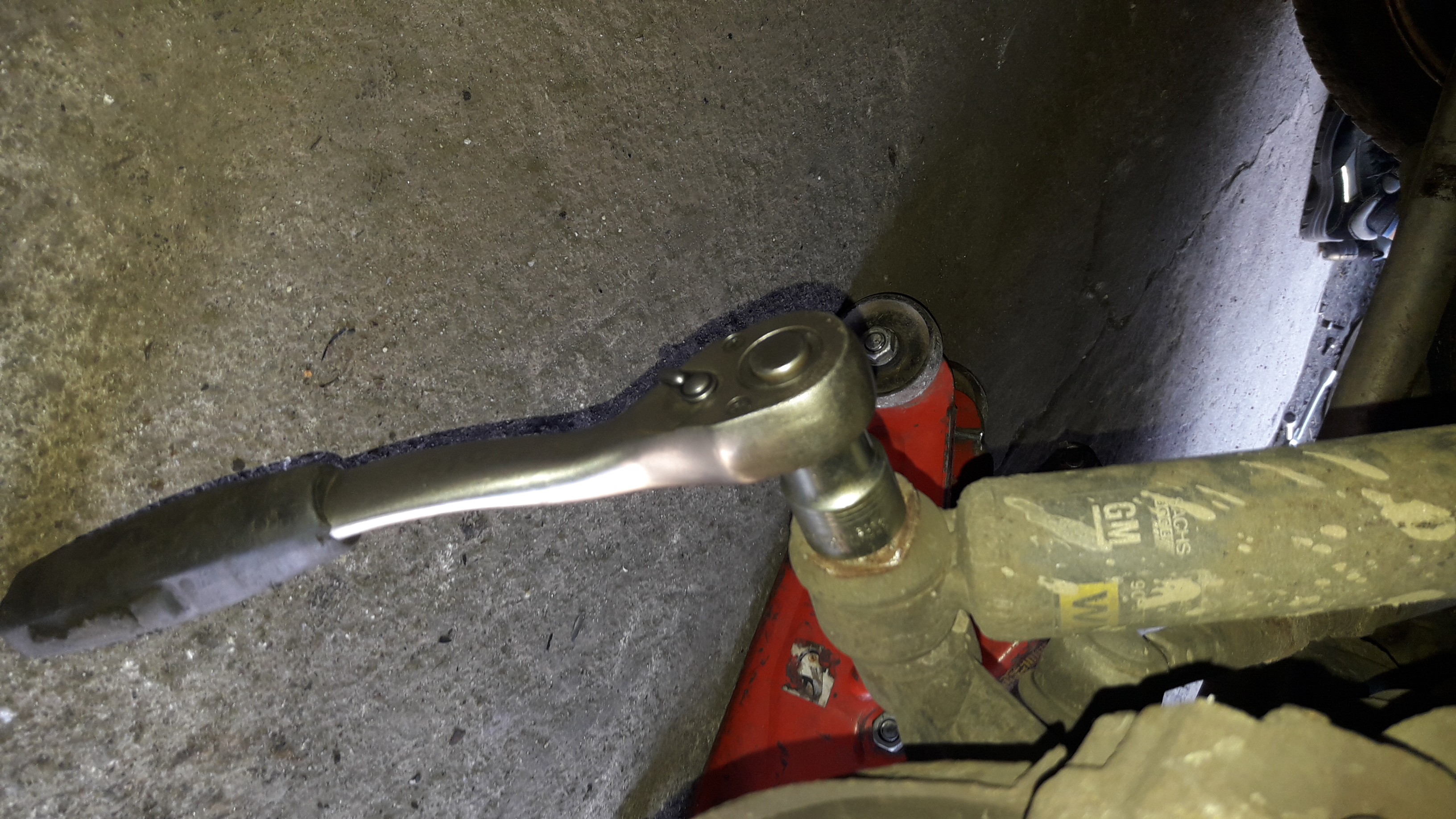

vytočit šroub co drží tlumič v těhlici zadního kola

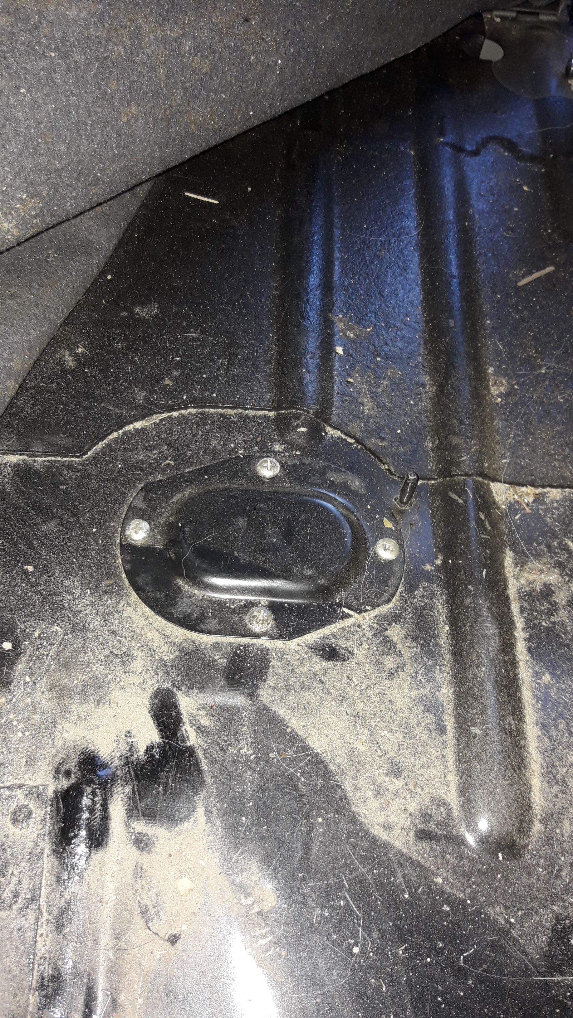

vyházíme bordel z kufru :valim: odhrneme koberec z podlahy
pod kobercem je krytka tu odšroubujem a oběvíme nepříliš štastně umístněný vrchní uchycení zadního tlumiče

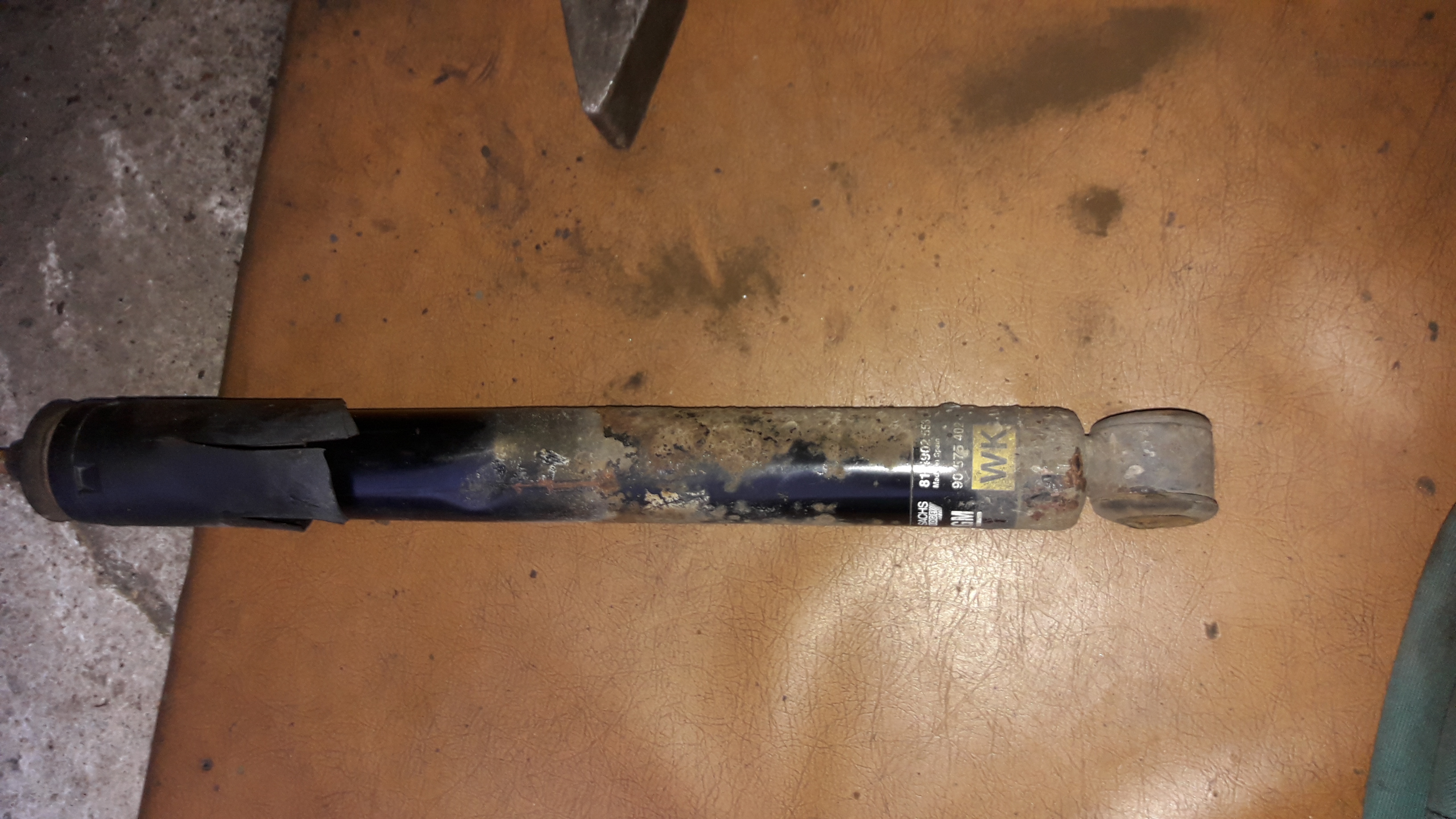

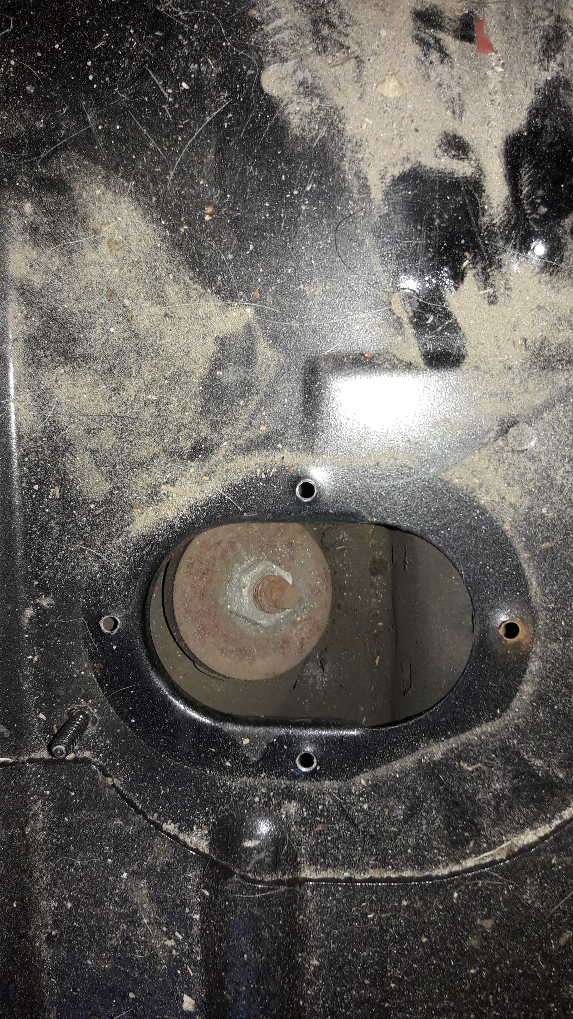

a tady nastává problém léty je to zarezlé a nelze to povolit neb se protáčí píst tlumiče
z vrchu je prd místo nejde se tam ničim dostat aby si to člověk nák chytil

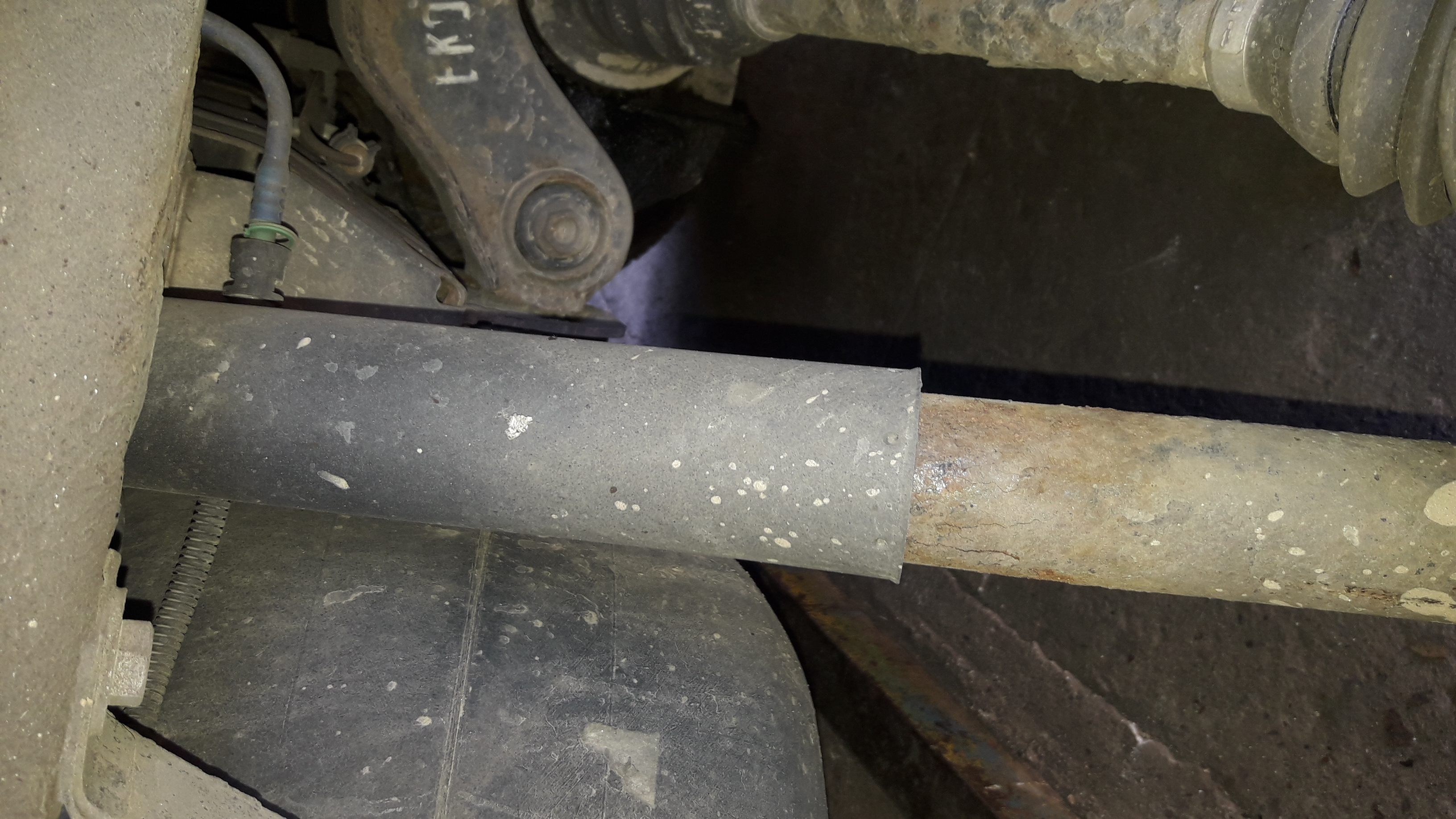

takže sem v podběhu rozřezal umělohmotnou krytku tlumiče vzal pořádnej hasák chyt to za píst tlumiče a majitel vozu si to zvrchu povolil :super:
tlumič de ven

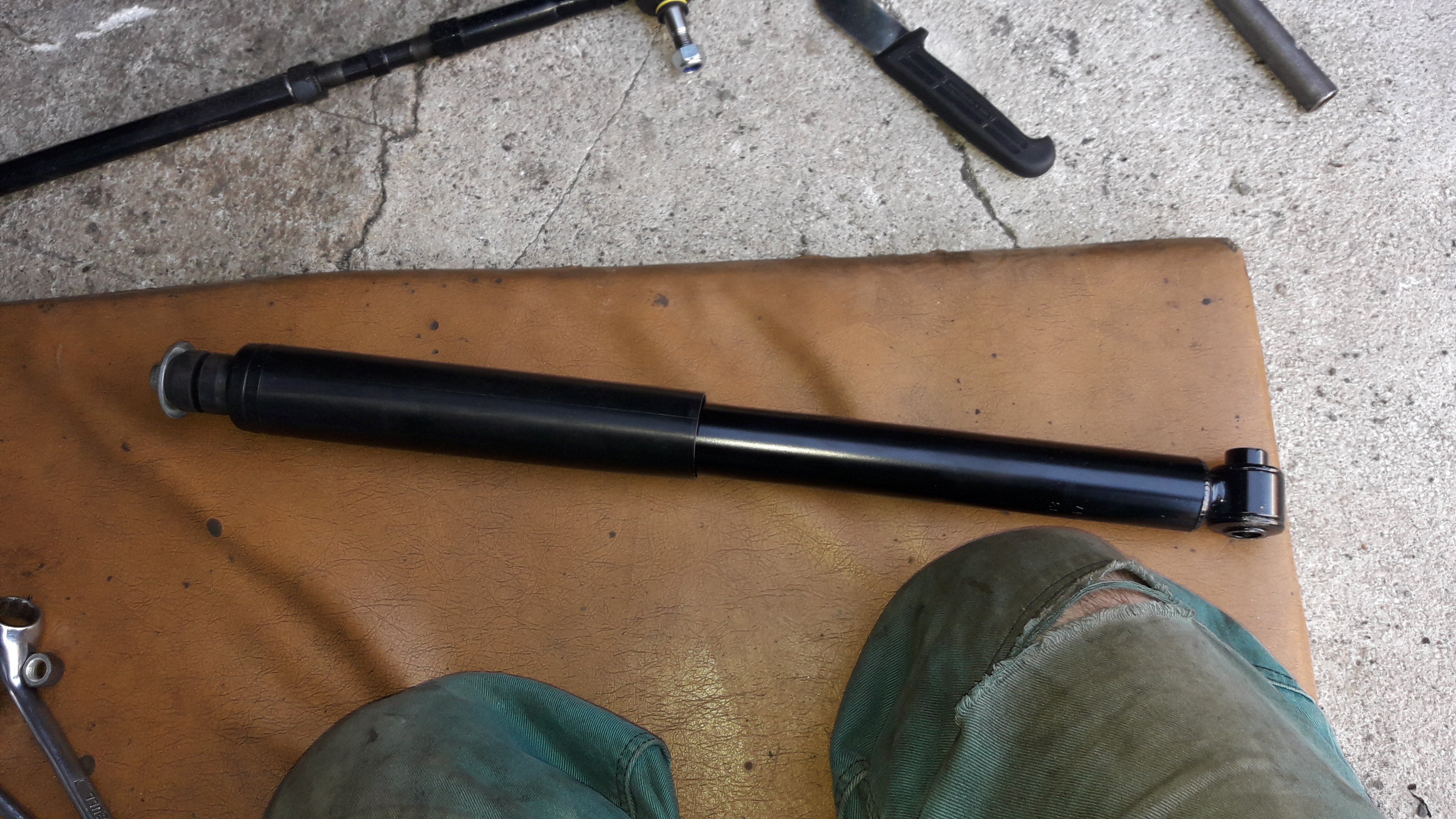

namontujem novej tlumič nezapomenem si šrouby máznout grafitovou vazelinou :napad:
