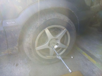

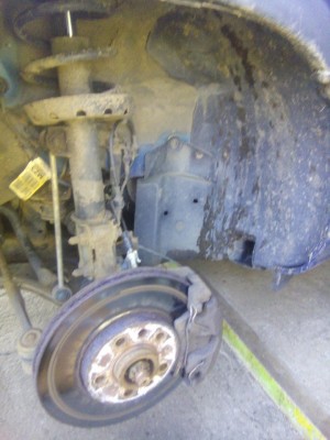

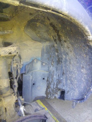

povolit pravé kolo,zvednout auto,podložit tak aby na nás nespadlo,sundat kolo

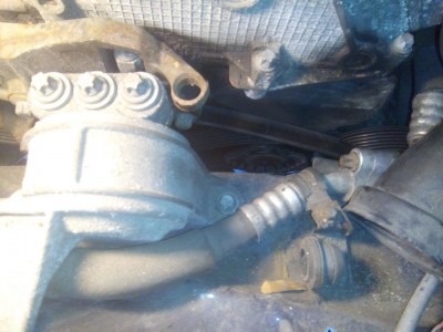

ted je na vás jestli si sundáte spodní kryt motoru a plastovej podběh,já byl línej tak sem to sundal jen částečně tak abych se dostal k napínací kladce

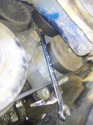

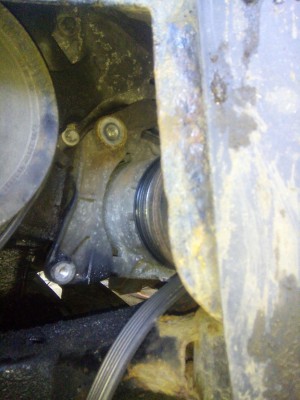

ted je třeba sundat klínový řemen-přeperem gola klíčem kladku a sundáme řemen

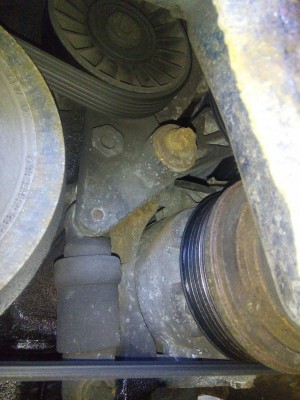

mě to nešlo za boha přeprat tak sem rovnou povolil oba torxi a kladku vytáh ven z auta tady podotýkám že na ten vrchní torx je kapku mizernej přístup a golu sem tam nedostal tak sem to povolil očkoplochým ráčnovým klíčem :idea:

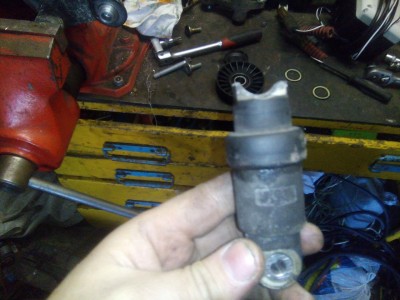

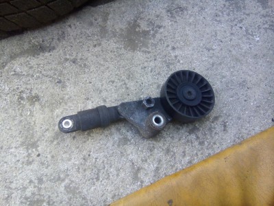

tak ted bud dáme rovnou jinou kladku nebo zkusíme pokoumat co se stalo

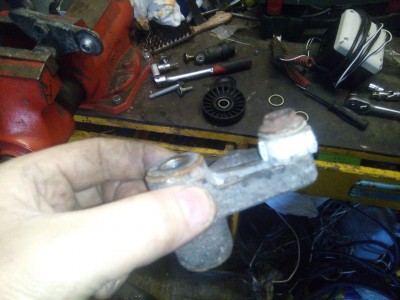

u mě stim napínacím mechanismem nešlo pohnout a navíc se mi při pokusech ho rozhejbat ulomil

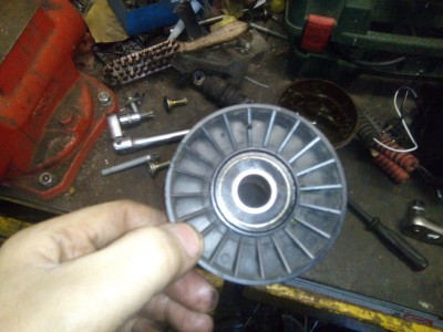

takže vrakoviště a tam sem si z dieslový astry sundal jinej

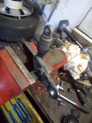

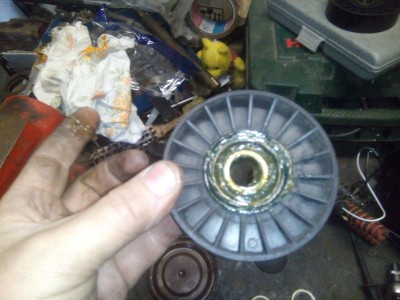

ten sem rozebral,za pomoci svěráku sem opatrně zkusil jak chodí ten napínací mechanismus
a dále sem zdemontoval samotnou kladku

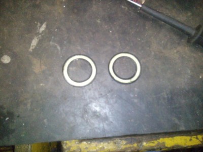

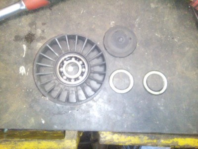

u kladky sem vyloupnul z ložiska obě krytky
ložisko sem vymyl v technickým benzínu a namazal novým mazivem,
poté sem nacvak na ložisko obě krytky
ted kladku namontujem na napínák a zacvaknem krytku

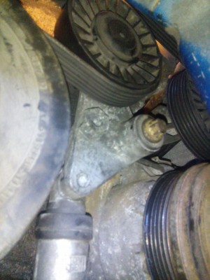

ted je třeba kladku namontovat zpět do auta a nandat drážkový řemen,

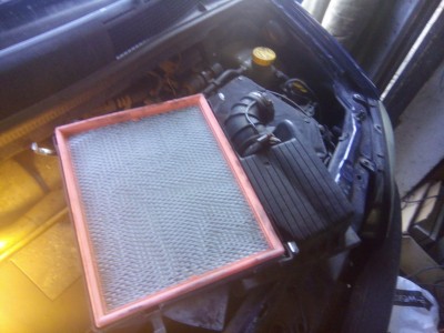

aby se nám ten řemen líp nandaval,otevřem kapotu motoru a zdemontujem filtrbox

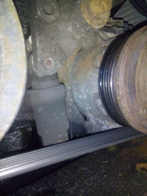

poté co nandáme drážkovej řemen
pak na něj z vrchu zatlačíme a přesvědčíme se o správné funkci napínací kladky
dále namontujem zpět filtrbox a uchytíme plastový dekl motoru,popřípadě plastový podběh
