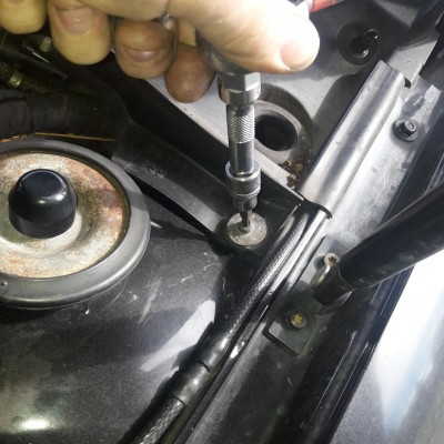

Příspěvek od p.s. » čtv 21. úno 2019 19:23:39

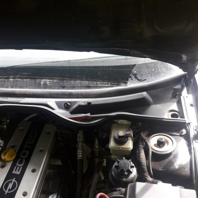

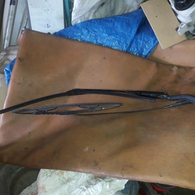

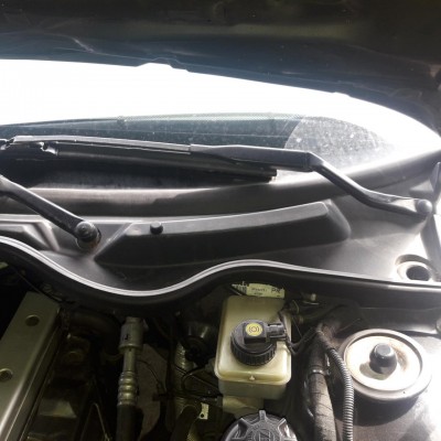

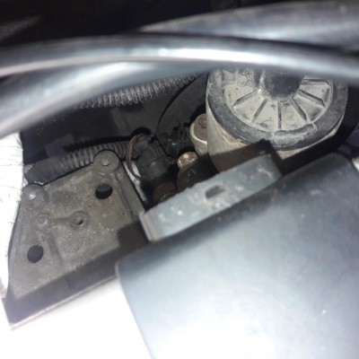

otevřít kapotu motoru,sundat táhla stěraču

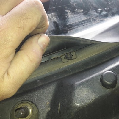

stáhnem těsnící gumu,demontujem plast pod oknem
plast dáme bokem

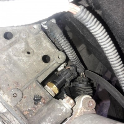

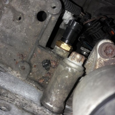

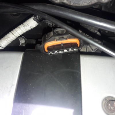

čidlo se nachází vzadu za motorem pod EGR ventilem a abychom se tam dostali vycvaknem si konektor ze zapalovací lišty vycvaknem si z čidla konektor
než povolíme samotné čidlo tak si povolíme víko na expanzce aby z chladící soustavy utekl tlak

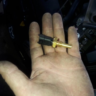

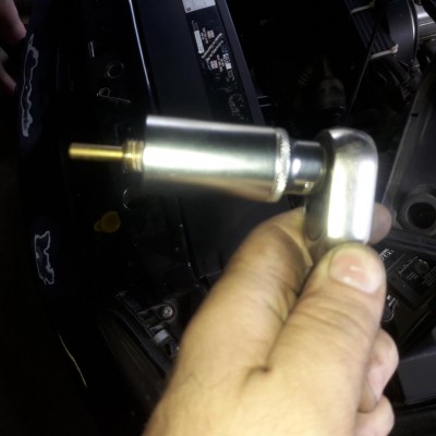

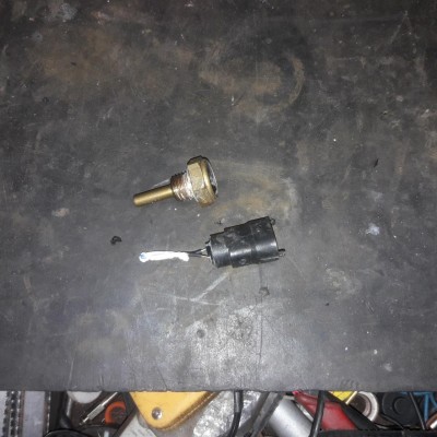

poté vytočíme čidlo teploty já to dělal menší golou s prodlouženým ořechem
neni tam moc místa tak si asi zanadáváte :crazy:
natočíme nové čidlo teploty
nacvakneme konektor

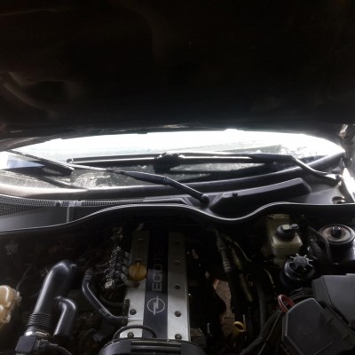

nacvaknem si konektor zapalovací cívky,namontujem plast pod okno,dáme gumové těsnění a namontujem táhla stěračů
tímto máme hotovo,diagem si smažem chyby v řj motoru a jedem domů :-)
