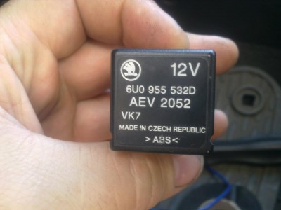

seženem pamětový cyklovač AEV2052 nebo AEV2062 hojně užívané ve feliciích 1,3 a 1,6

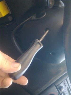

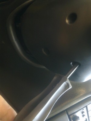

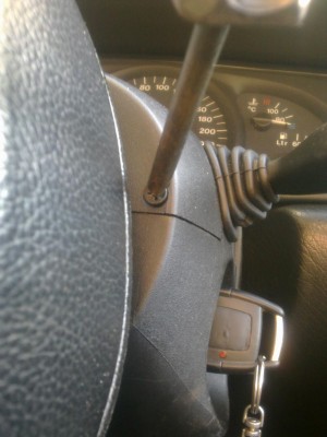

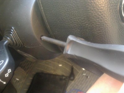

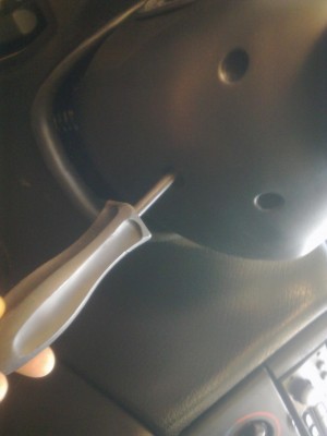

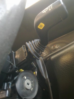

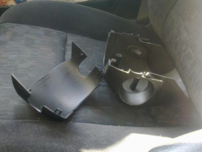

ted si sundáme plasty pod volantem
a z držáku vycvaknem a povytáhnem páčku stěračů abychom se snáze dostaly ke kabeláži

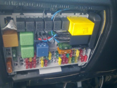

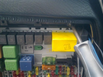

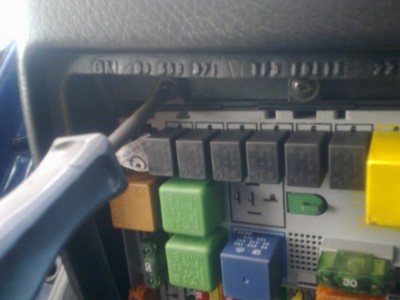

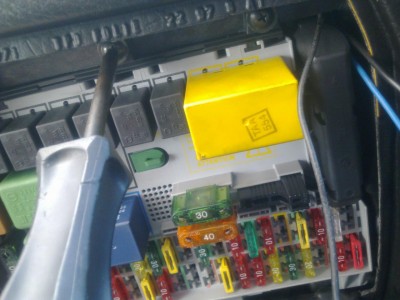

ted si otevřeme pojistkovou skřín vytáhnem relé stěračů viz foto

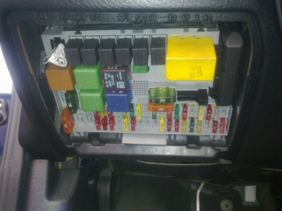

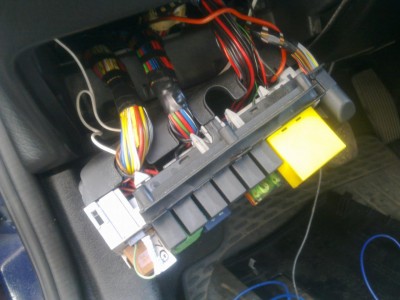

dále vytočíme 3 křížové šrouby,vycvakneme pojistkovou skřínku a povytáhneme si jí ven

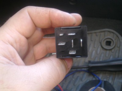

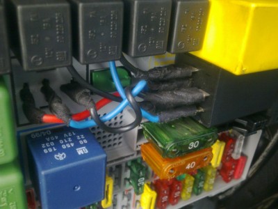

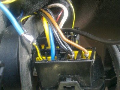

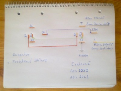

ted je třeba si dle schématu viz foto propojit nový cyklovač stěračů s konektorem vytaženého relé stěračů

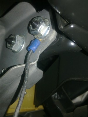

ukostření cyklovače si vytáhneme zpod šroubu za pojistkovou skříní viz foto

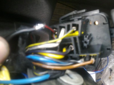

napojíme to i u páčky stěračů
po zapojení provedeme zkoušku cyklování stěračů

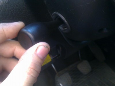

pokud je vše v pořádku nacvakneme zpět páčku stěračů,namontujeme plasty pod volant,a namontujeme zpět pojistkovou skřínku

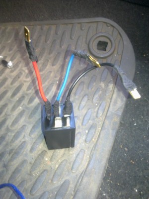

relé cyklovače uchytíme do pojistkovky bud oboustranou lepící páskou nebo na suchej zip nebo to relé tam prostě jen zašprajcujte
zacvaknem dekl pojistkový skříně a máme hotovo :thumb:
