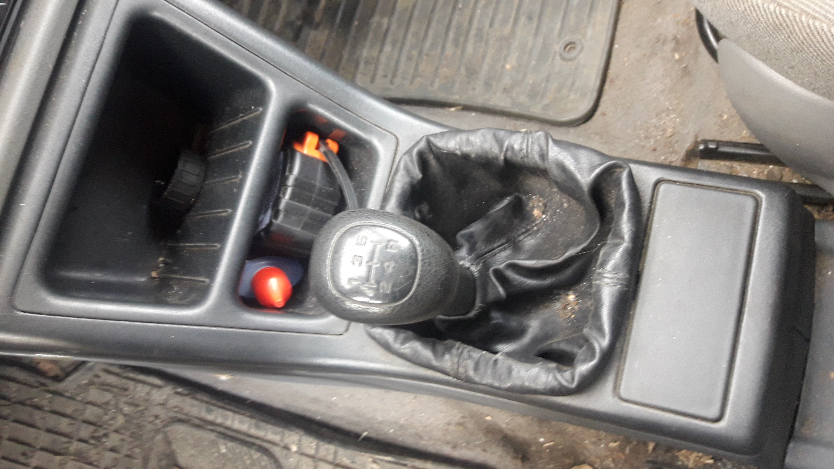

otevřít dveře řidiče,z řadící páky demontujem hlavici a sundáme koženkový potah :idea:

ted už jen uvnitř vozu nasadíme koženkovou manžetu a našroubujem hlavici řadící páky :idea:
