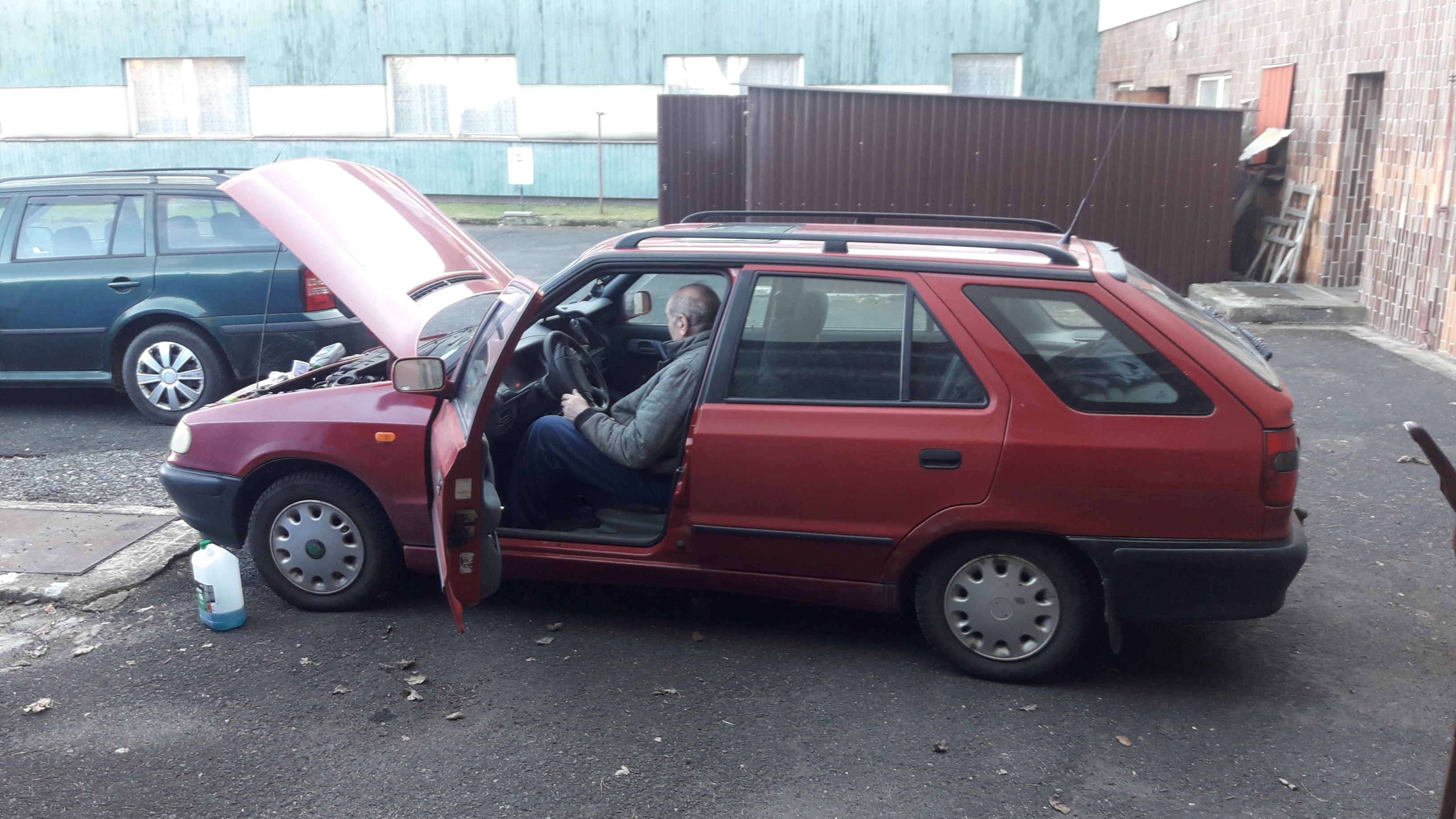

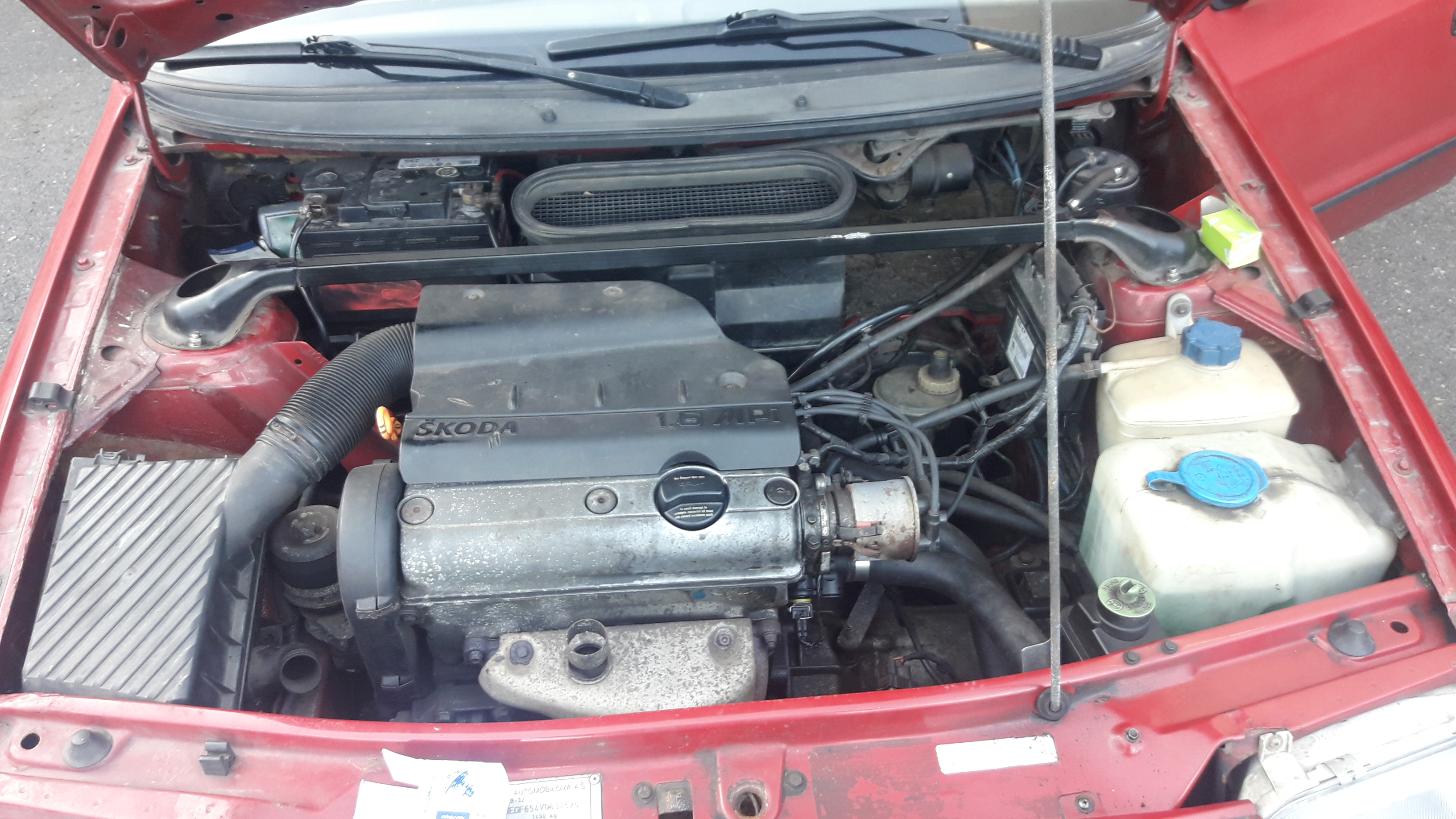

otevřít kapotu motoru

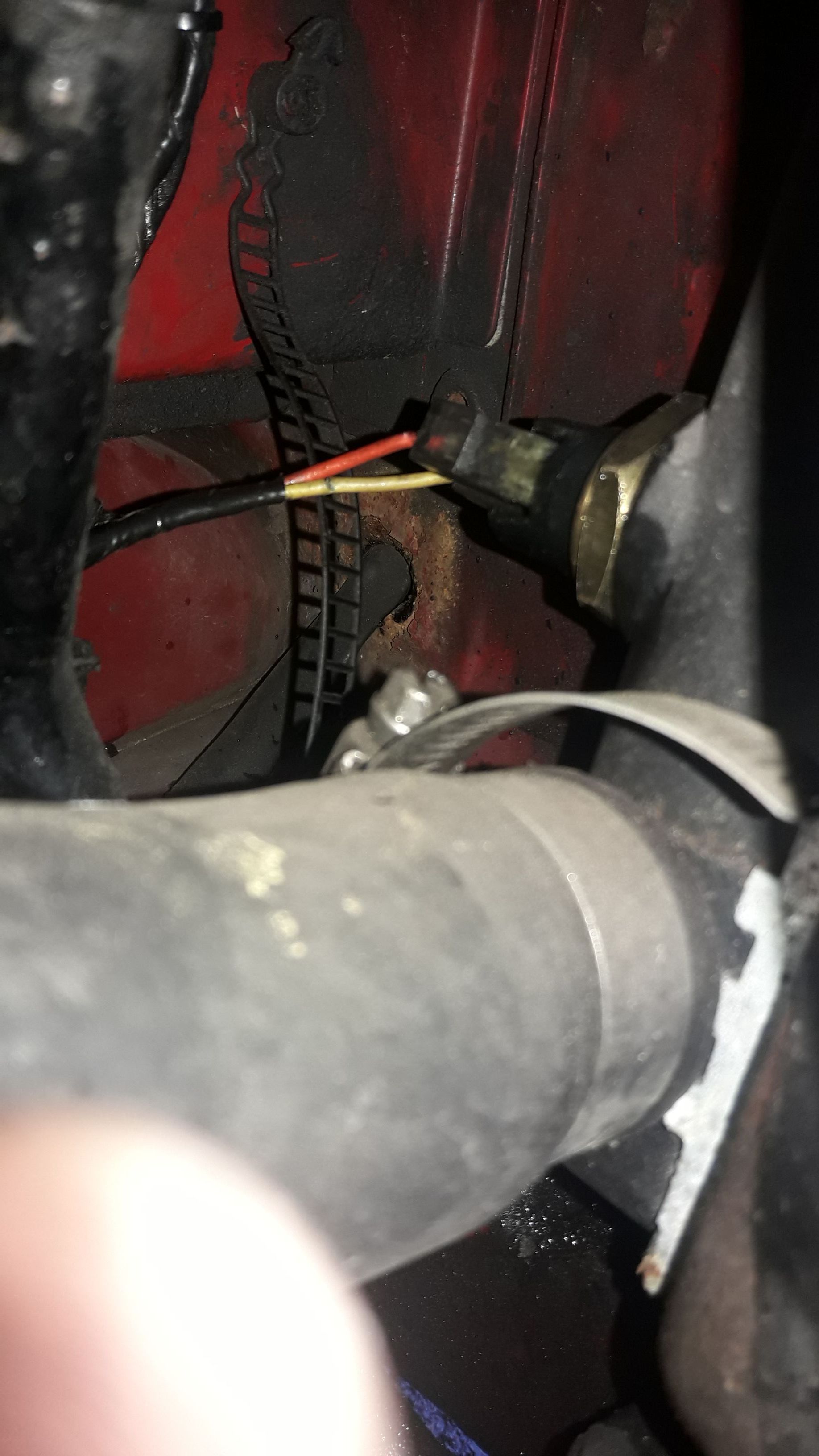

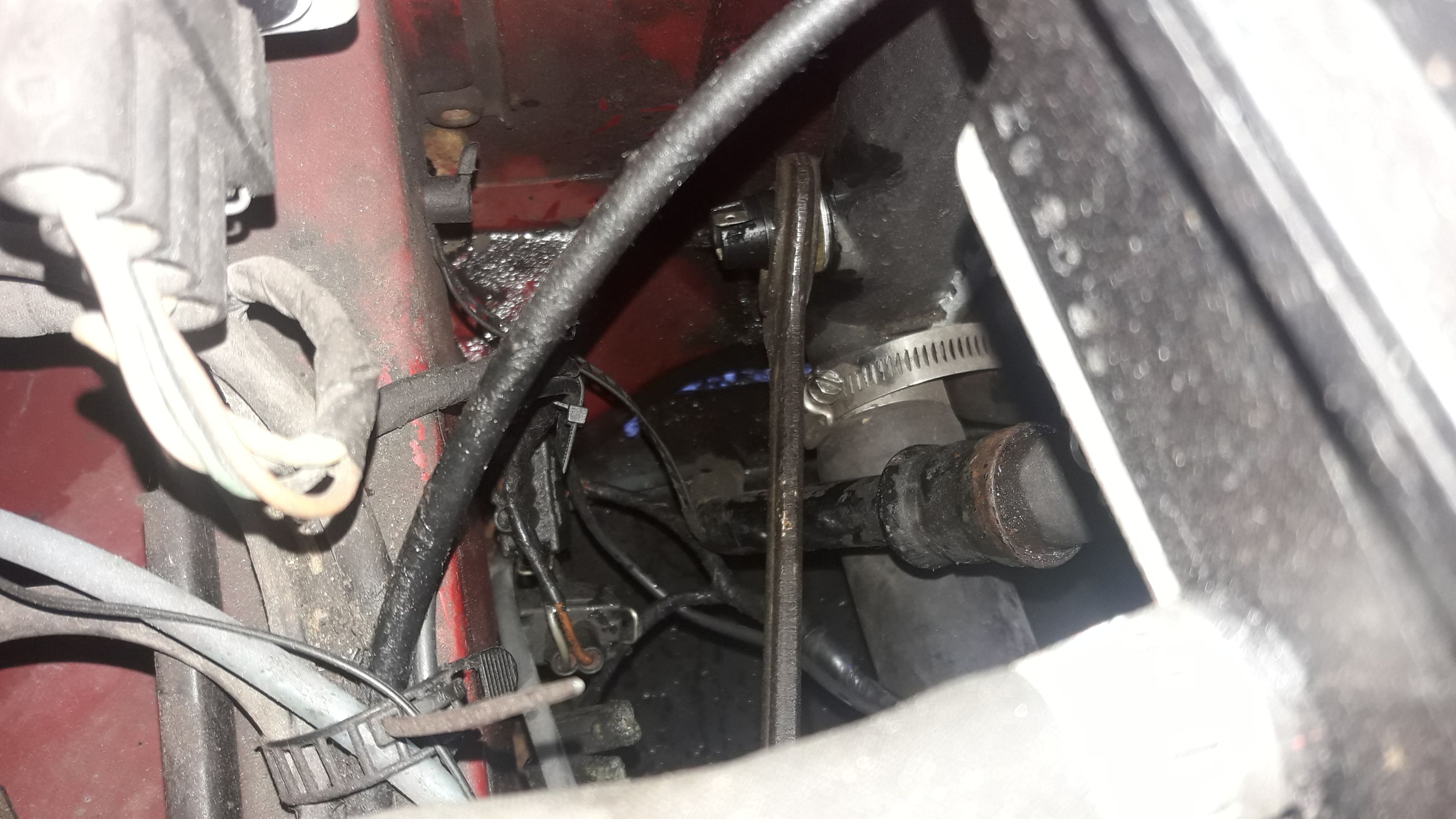

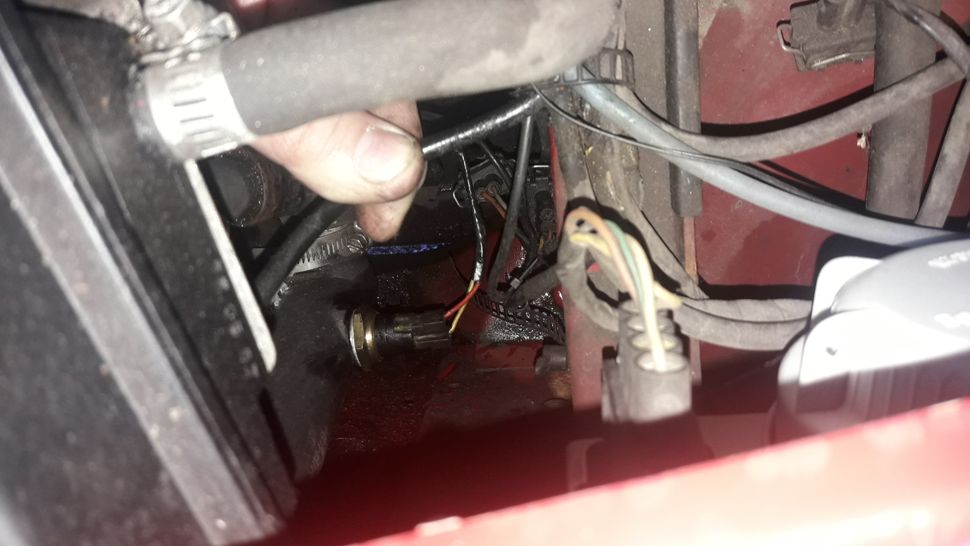

spínač najdem vlevo dole z boku na chladiči
odpojíme z něj oba konektory

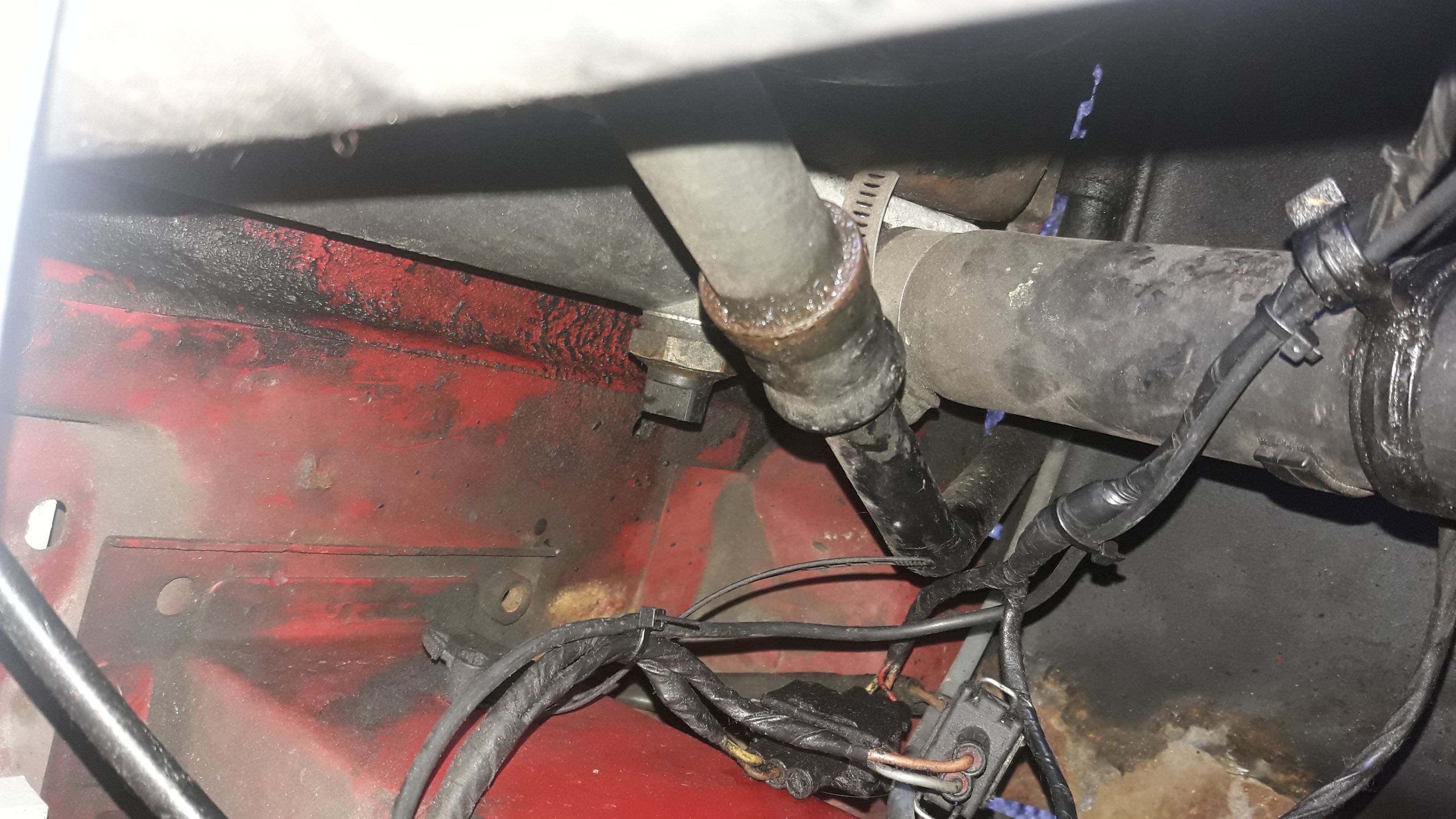

ted si pod auto v místě spínače dáme nákou nádobu aby se nám vytékající kapalina neválela po zemi :omg:
povolíme víko nádobky chladící kapaliny aby utek tlak z chladící soustavy :pozor:

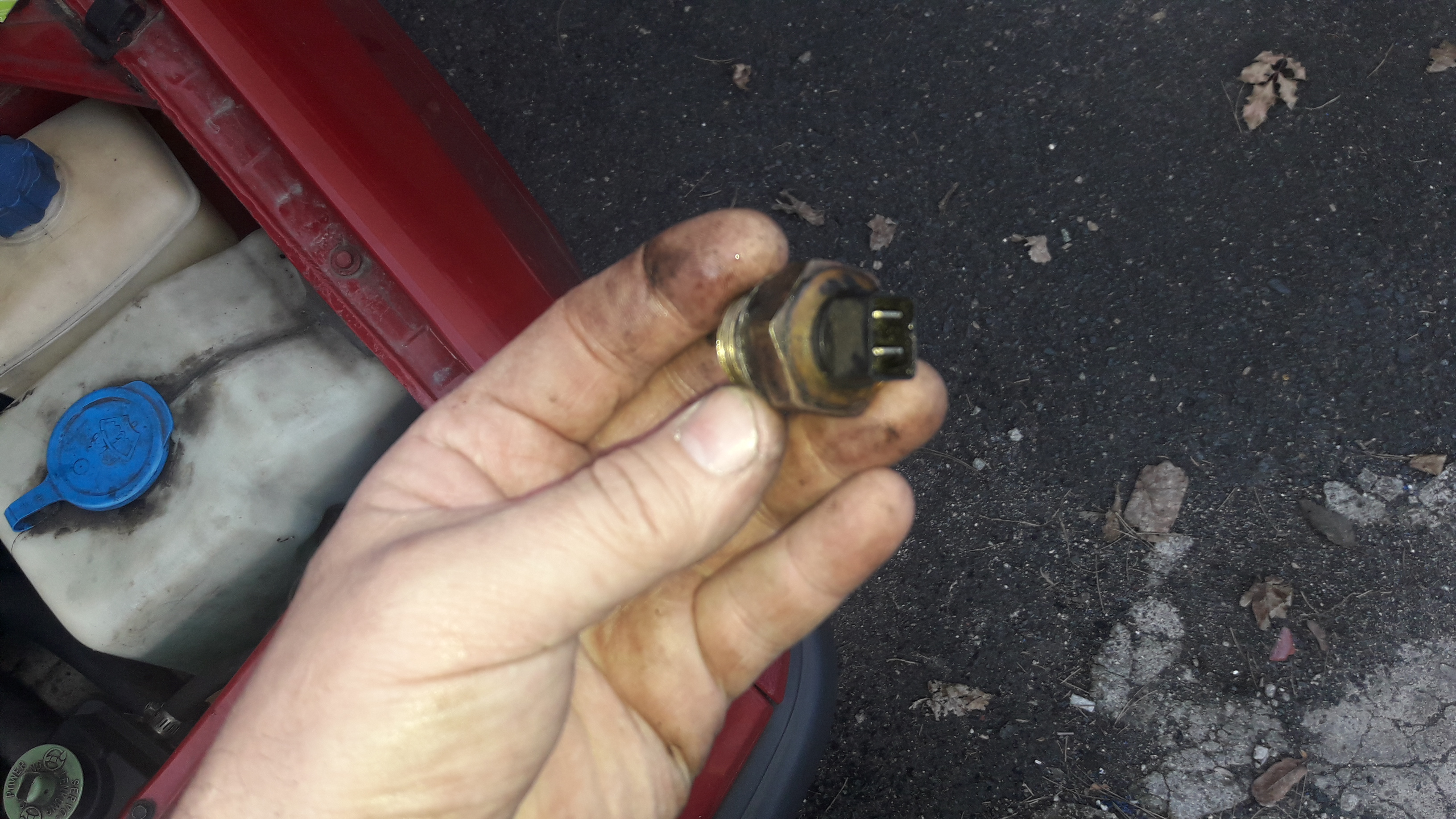

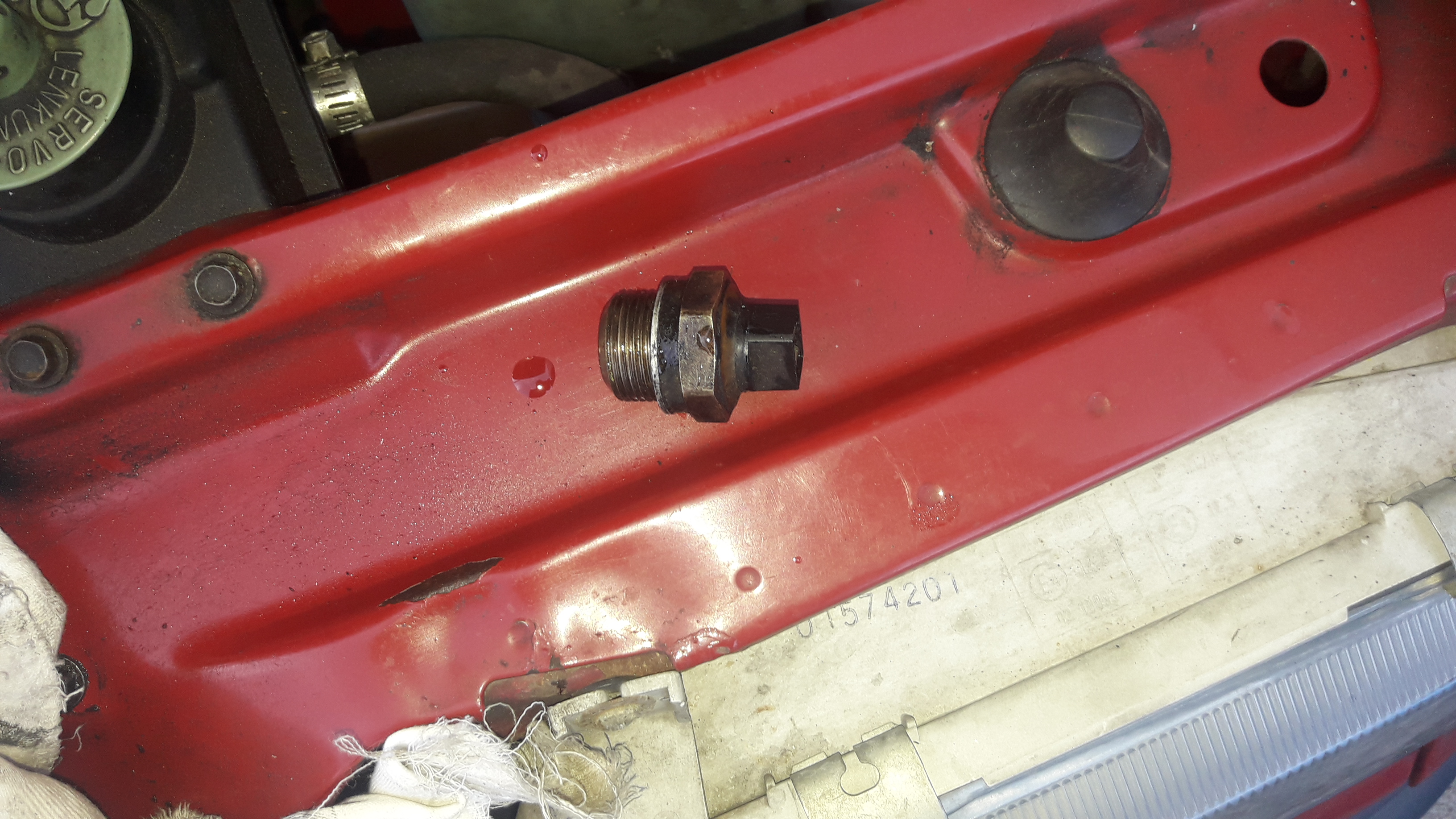

vemem plochy klíč a čidlo povolíme
starý spínač vyndáme ven
dáme nový spínač
utáhneme s citem at to nestrhnete je tam hliníkové těsnění :pozor: a napojíme oba konektory :napad:
:pozor: než je napojíme propojíme oba konektory a skusíme zda se větrák na chladiči začne točit
pokud se točí je to o.k.
pokud ne je třeba hledat chybu-vadný větrák,špatná kostra větráku,chybějící napětí na spínači :pozor:
máme hotovo :napad:

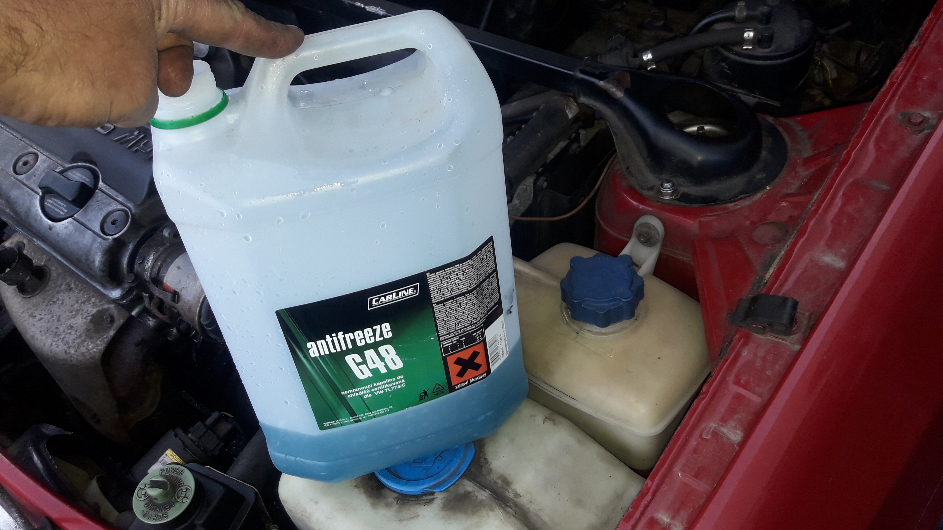

dolejem chladící kapalinu
nastartujem a nejlépe projetím cca 10km odvzdušníme chladící soustavu :napad:
poté kontrola hladiny chladící kapaliny v nádobce
pak necháme motor na místě běžet a zkontrolujem zda se spustí a vypne větrák na chladiči :napad:
pokud je vše o.k. zavíráme kapotu motoru a odjíždíme :super: :vitej:
