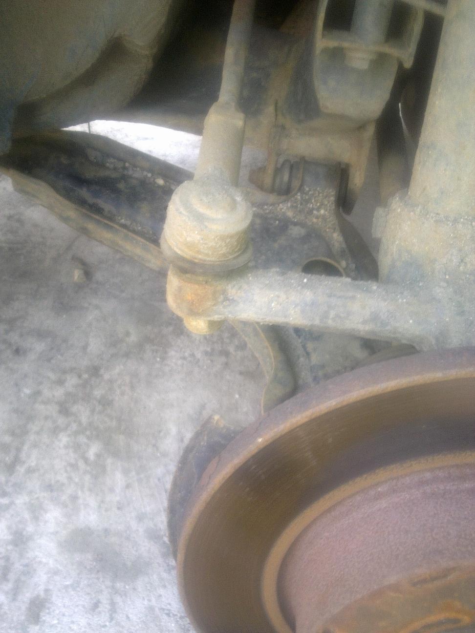

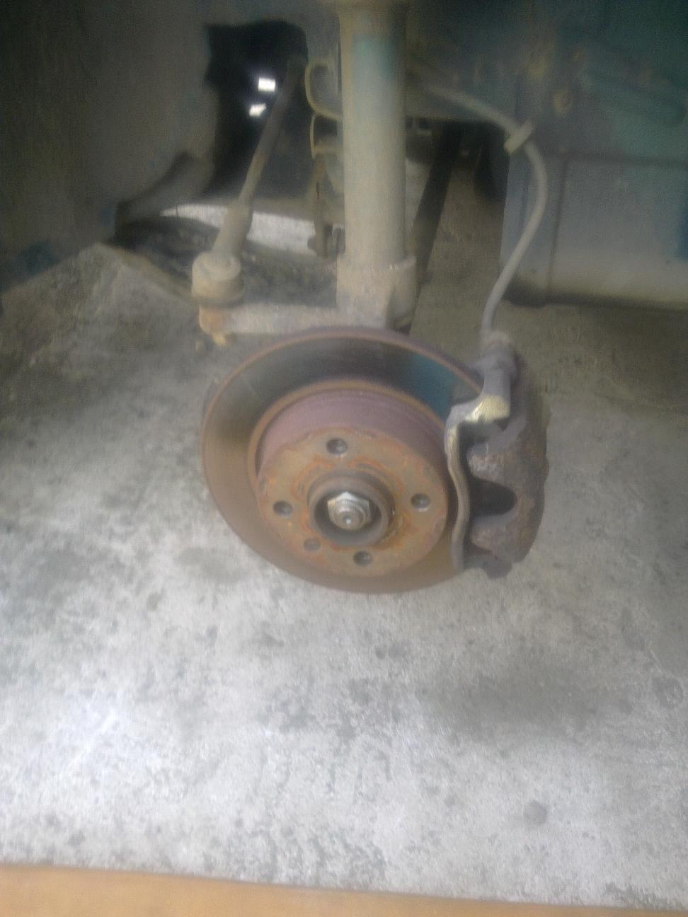

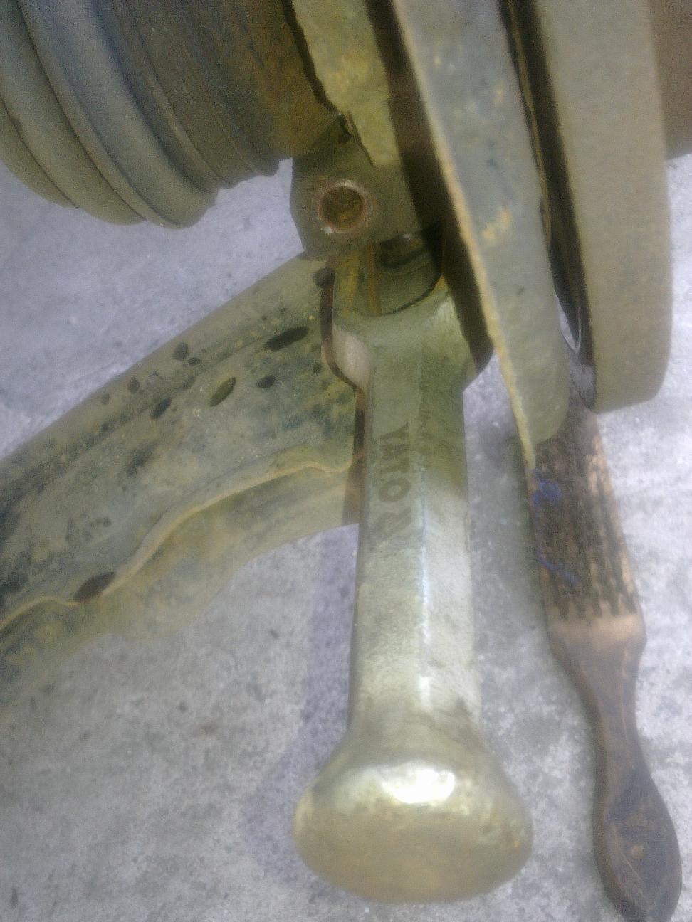

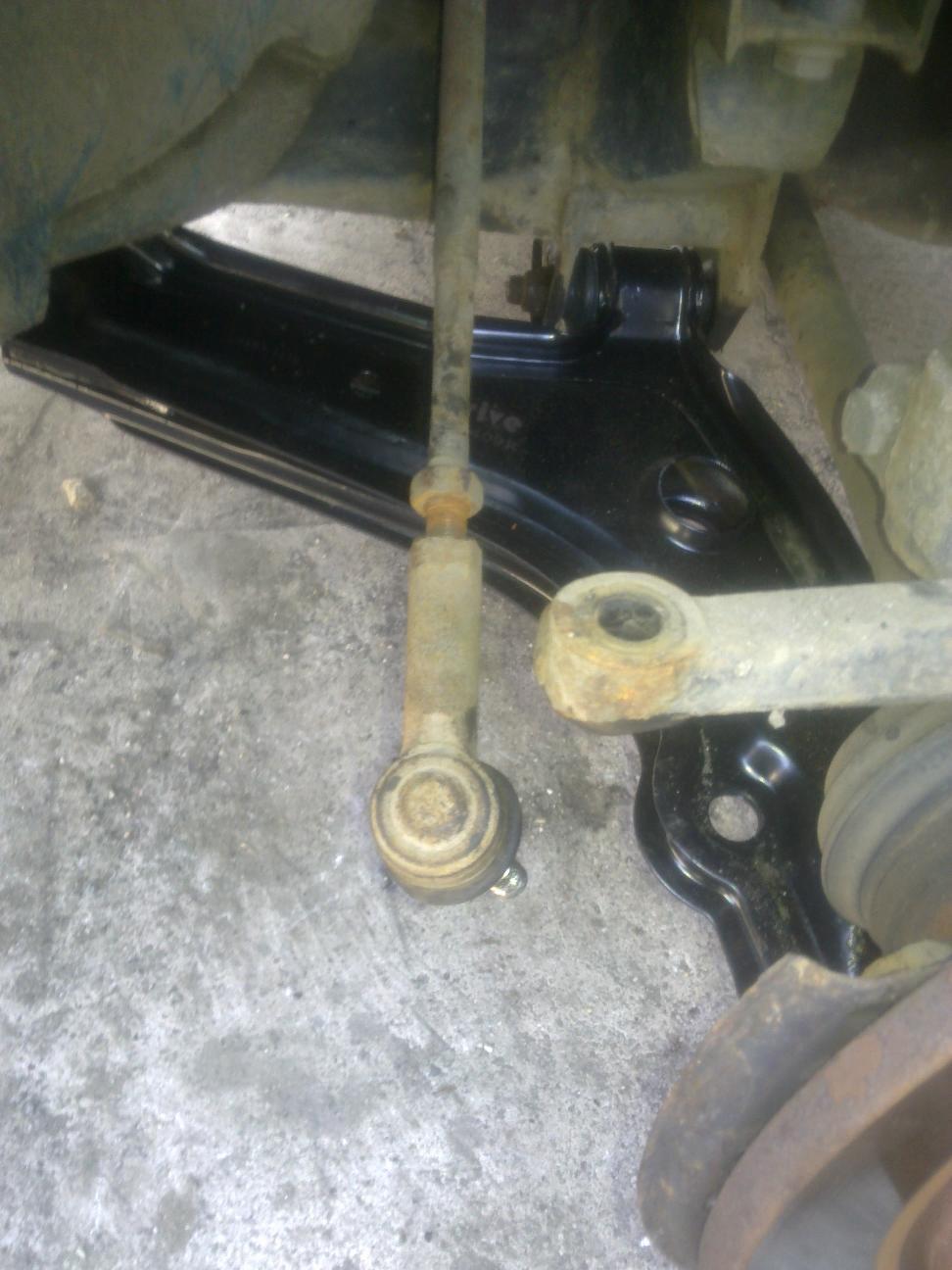

povolíme matku čepu řízení-gola ořech 19 povolíme zajištovací matku čepu na tyči řízení-plochej klíč 16ka

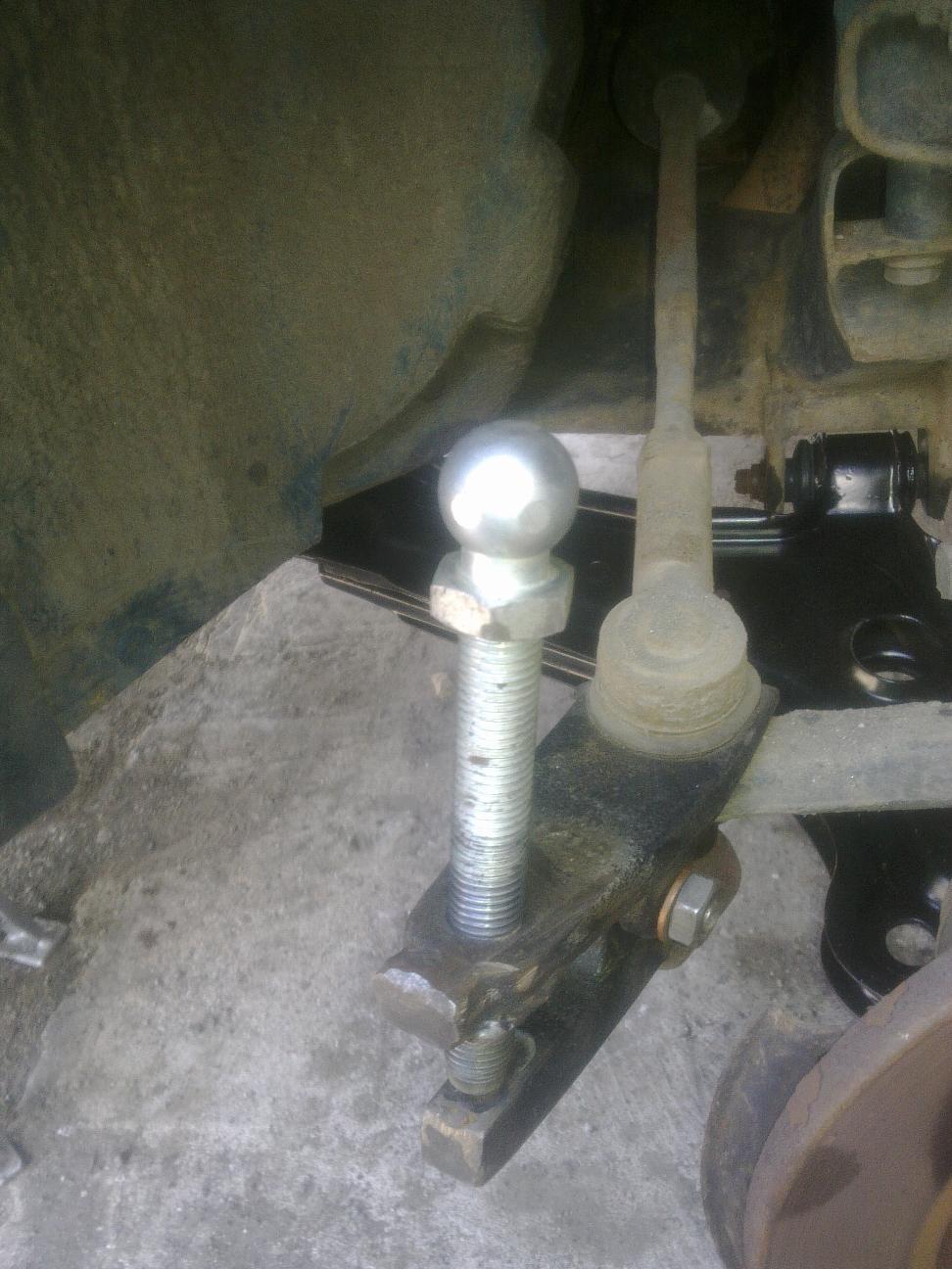

na čep nasadíme stahovák kdo ho nemá de použít 2t panenka kterou čep odspoda našponujem a za pomoci dvou kladiv čep sundáme poté čep sundáme s tyče řízení a sundáme i zajištovací matku u tý je dobrý si pamatovat kde byla at si moc nerozhodíme geometrii

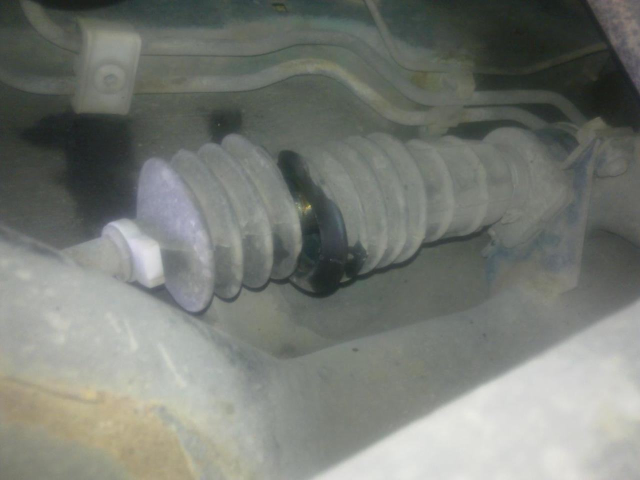

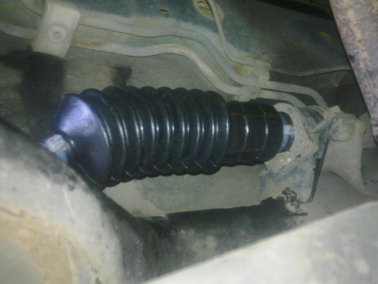

poté natáhnem novou manžetu je to kapku boj ale de to je lepší mít při tom natočenej rejd co nejvíc vpravo
po nandání manžetu zajístíme stahovací páskou,vrátíme zajištovací matku na tyč řízení a natočíme čep ten nandáme do těhlice a utáhneme matku
