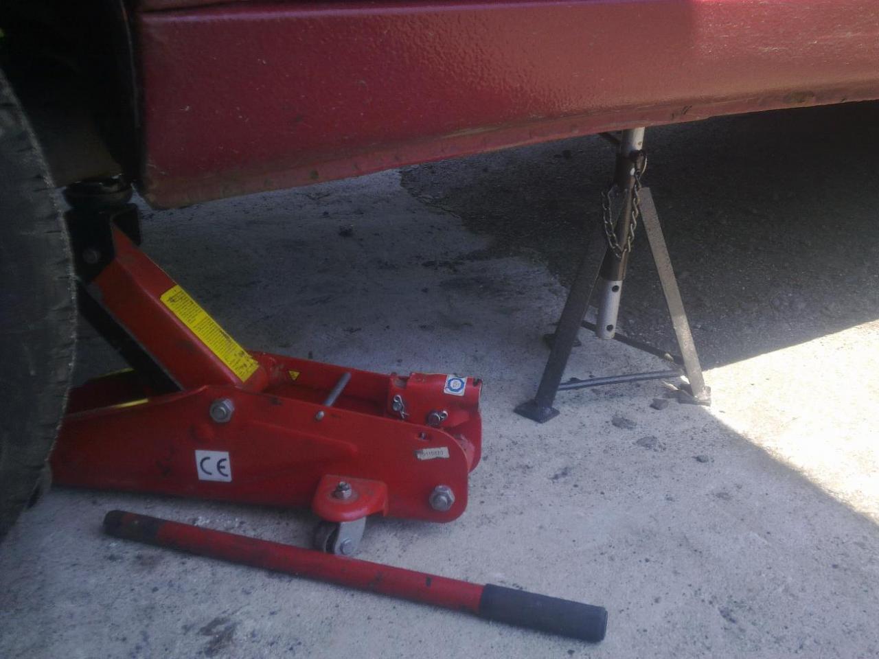

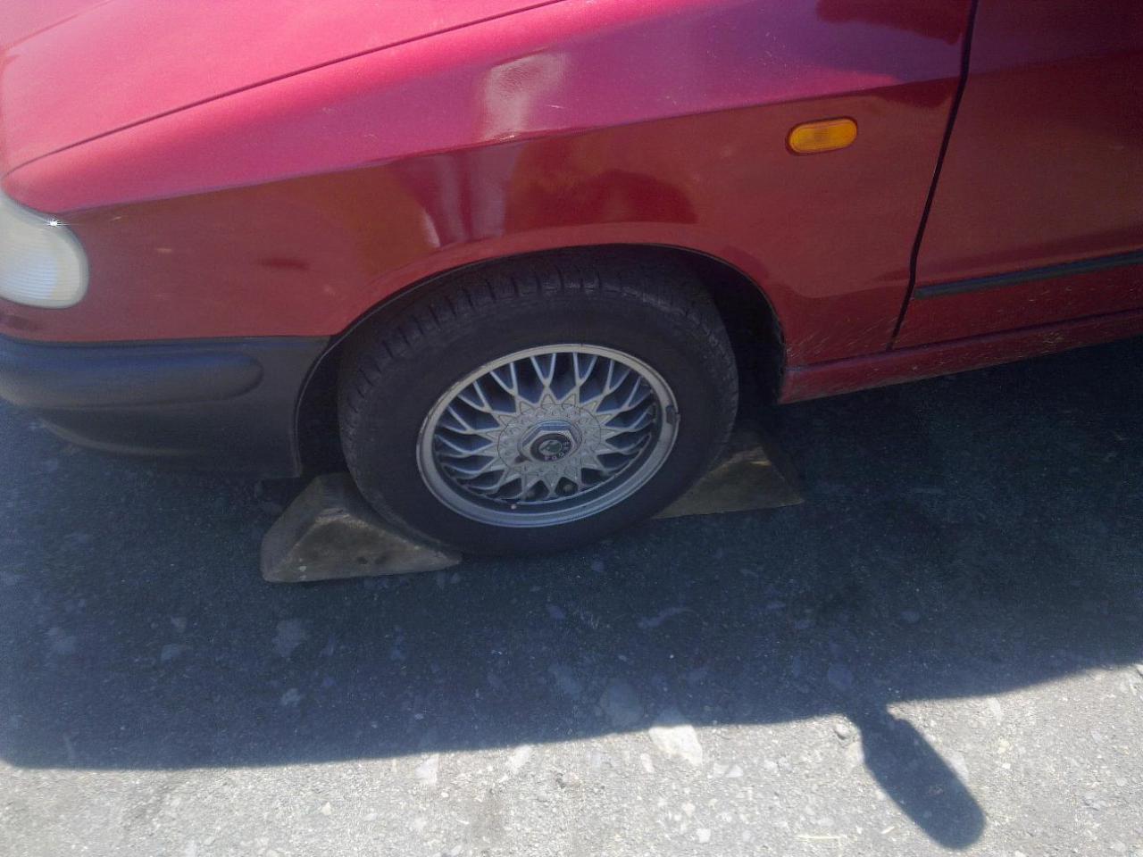

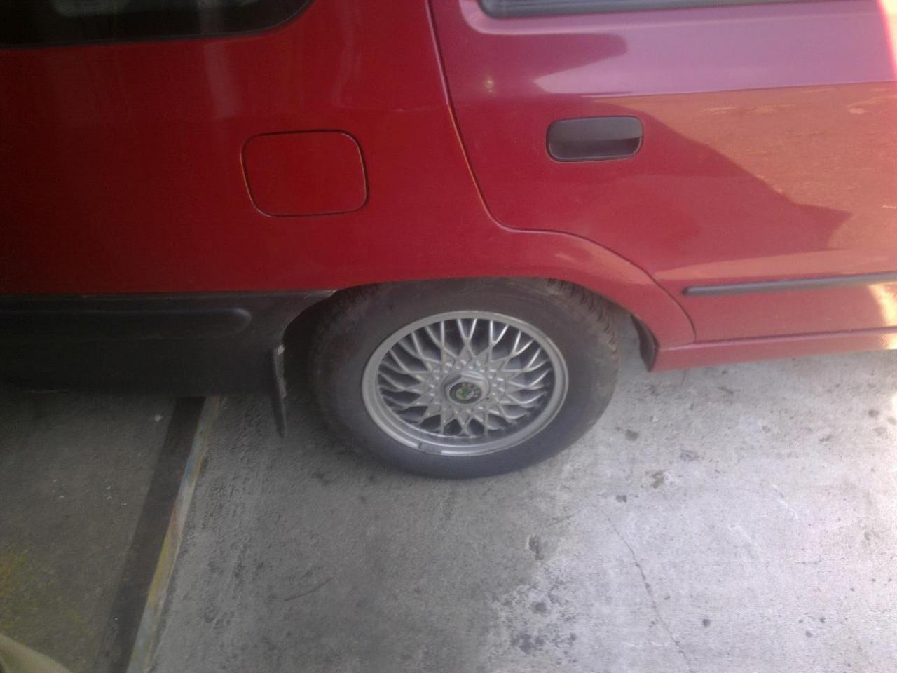

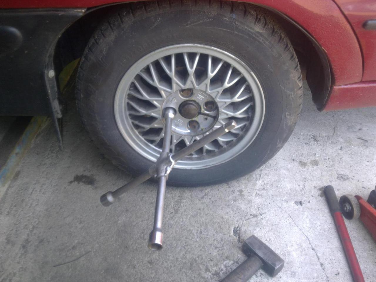

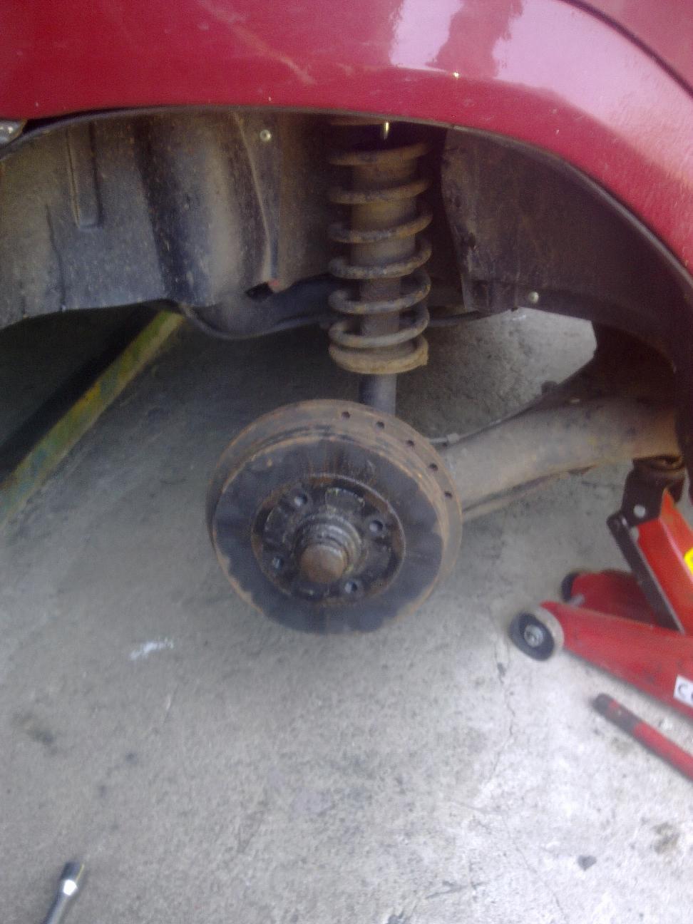

v předu zaklínovat kolo,povolit zadní kolo,zvednout auto, podložit tak aby na nás nespadlo a sundat zadní kolo

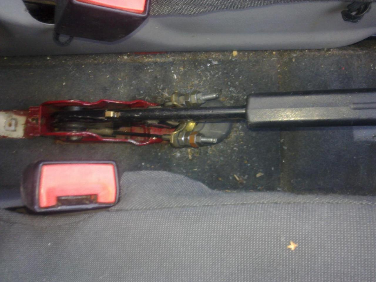

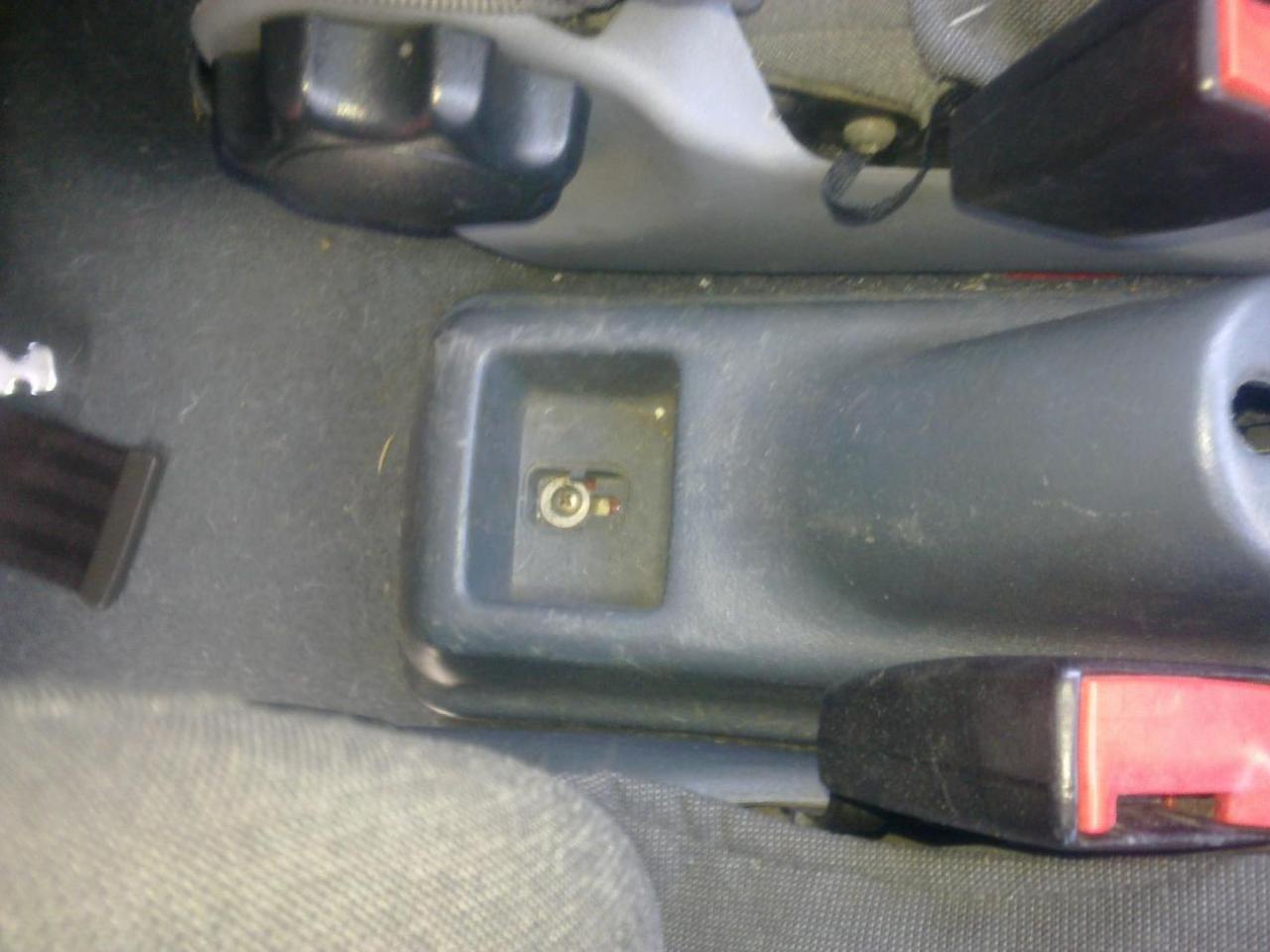

poté je třeba ůplně povolit lanovod ruční brzdy,

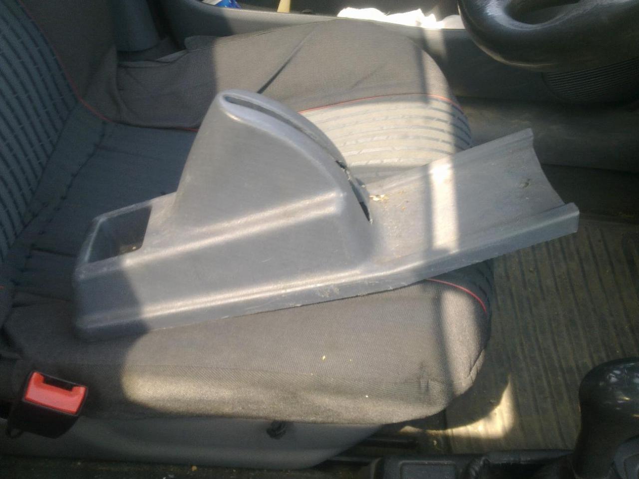

uvnitř vozu demontujem umělohmotný kryt ruční brzdy
poté povolíme lanko ruční brzdy stačí povolit tu stranu kde potřebujem stáhnout buben

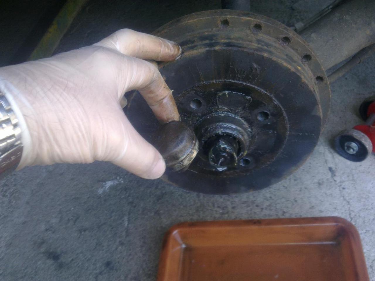

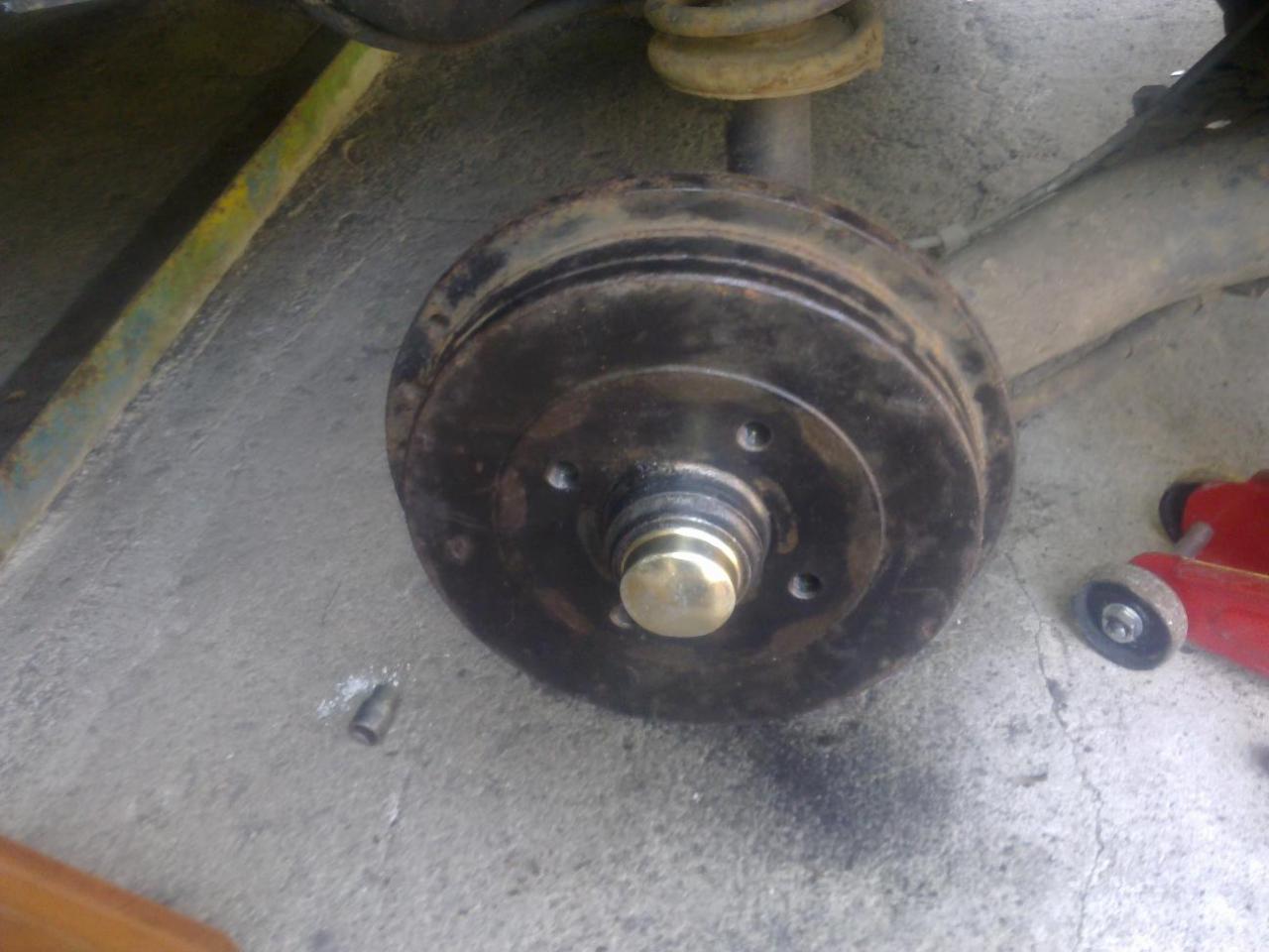

ted si vyklepnem deklík jenž kryje ložisko kola

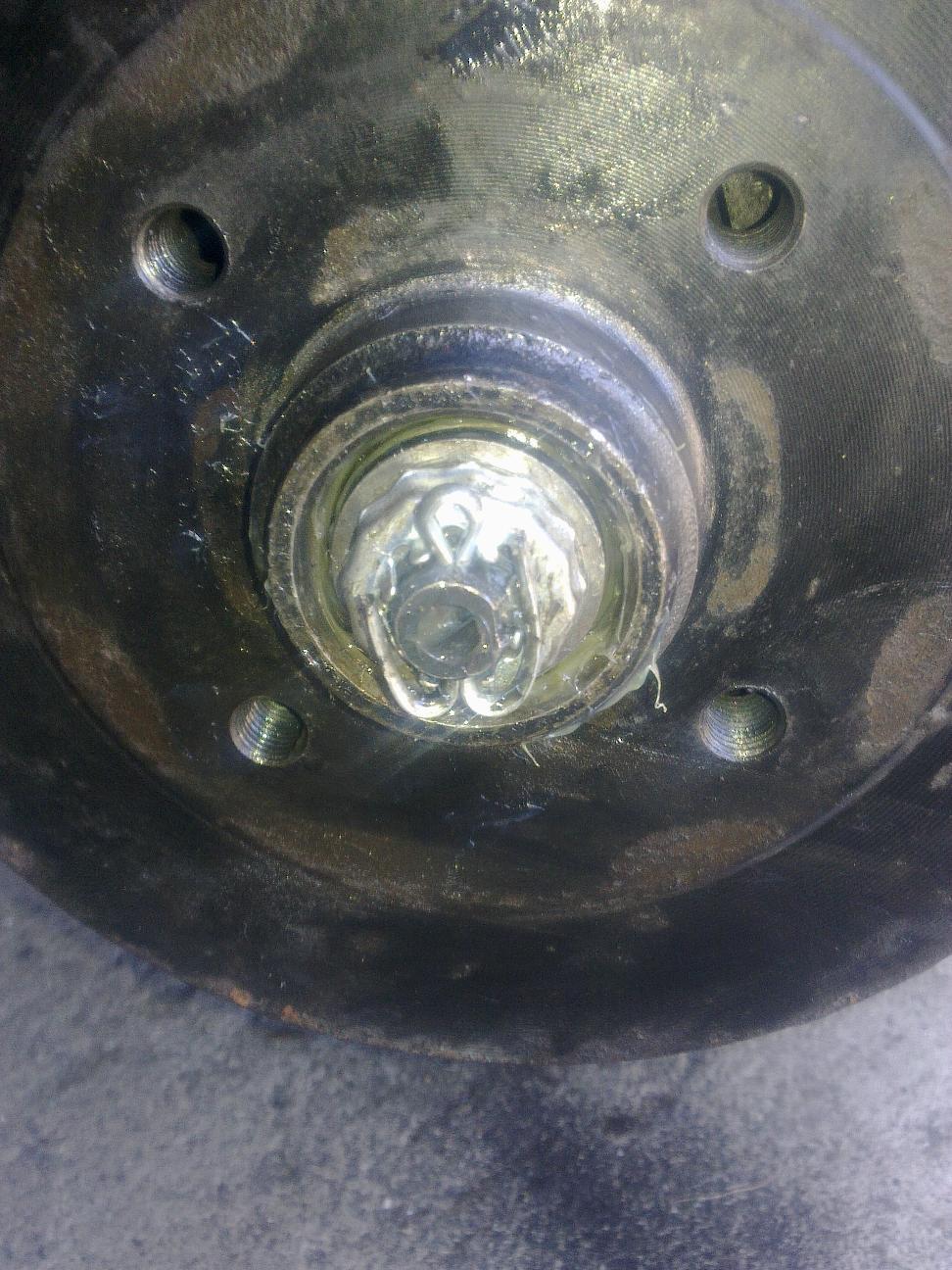

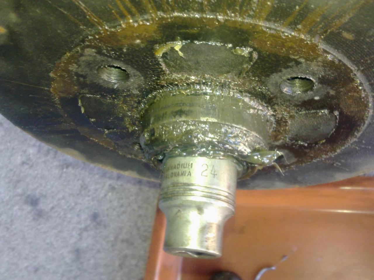

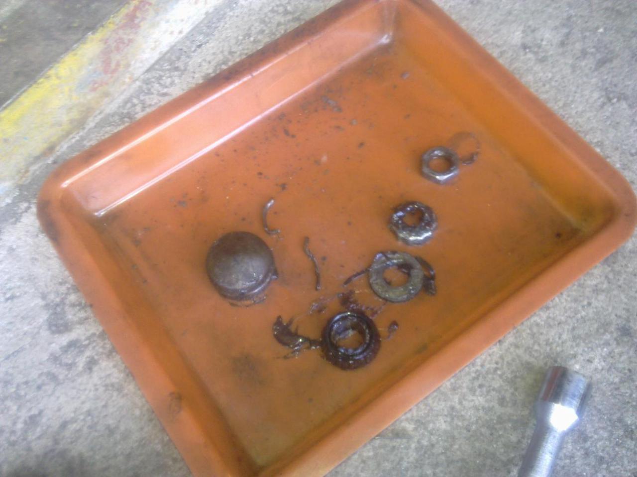

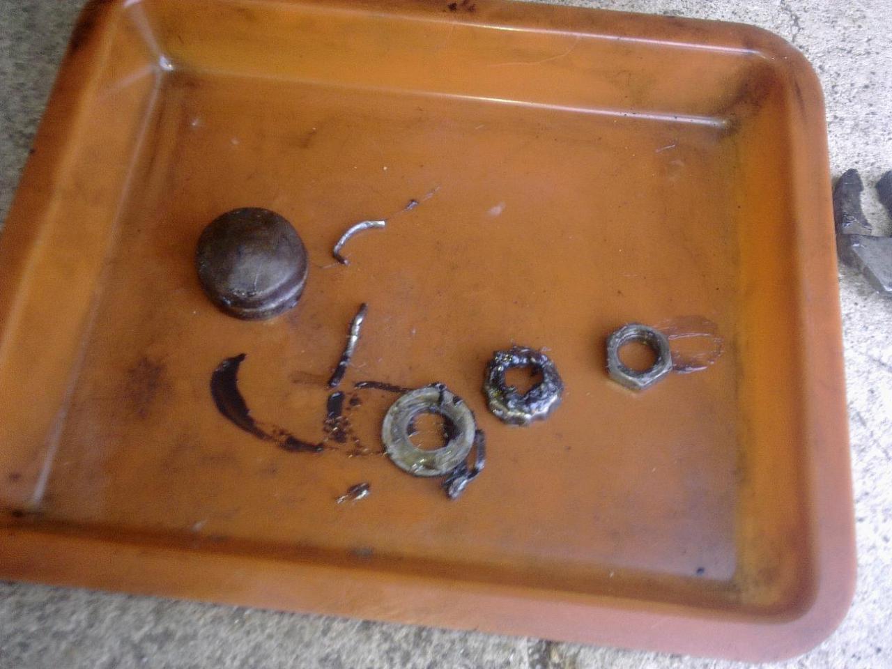

poté je třeba narovnat a vytáhnout zajištovací závlačku,sundat plechový zajištění matky,a oříškem č.24 vytočit samotnou matku,
dále vydloubnem podložku a vytáhnem samotný ložisko

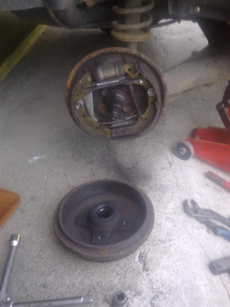

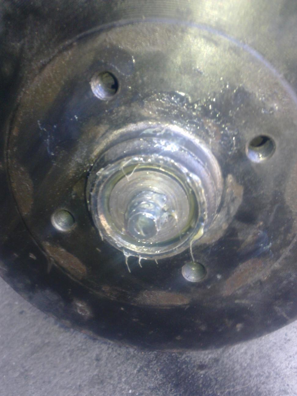

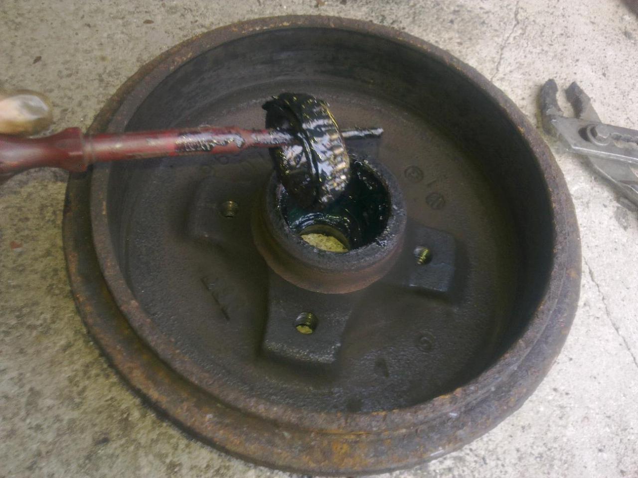

ted stáhnem samotný brzdový buden

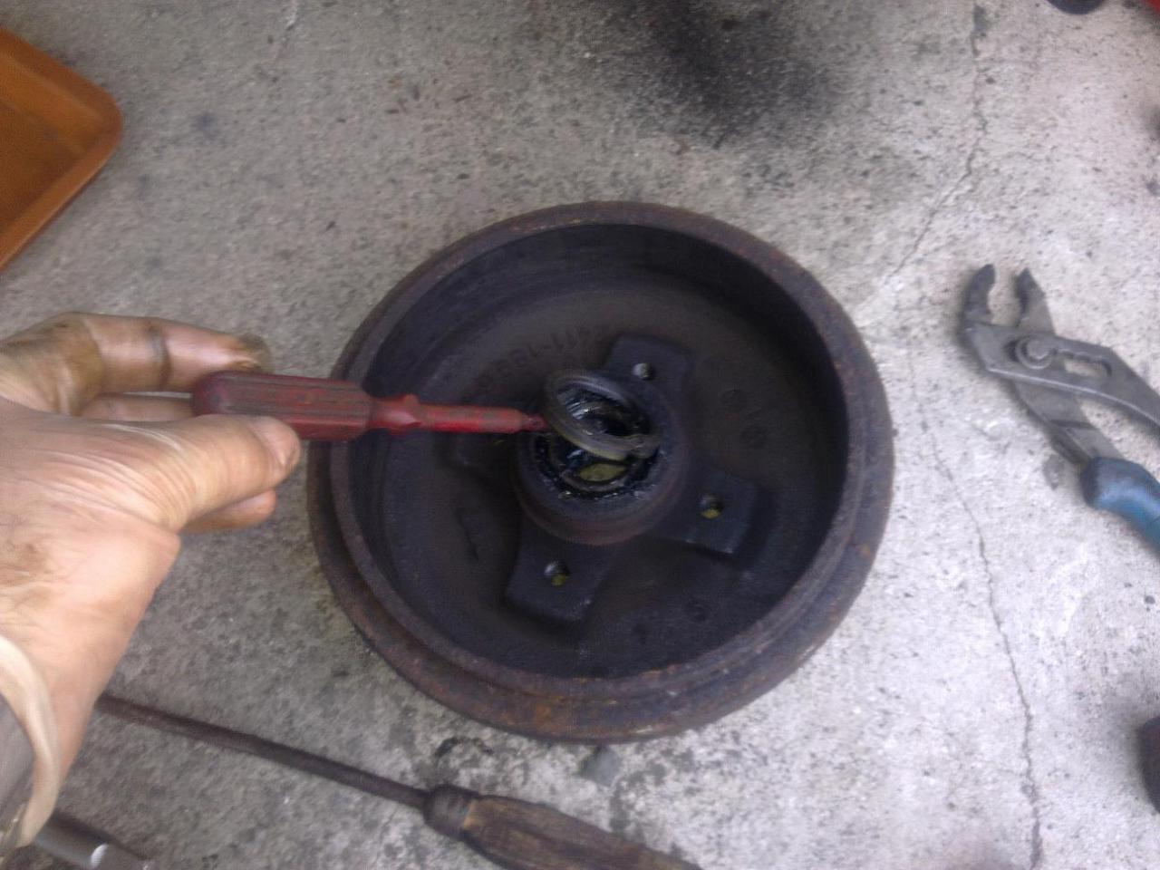

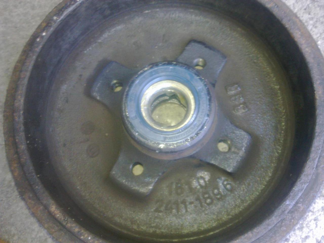

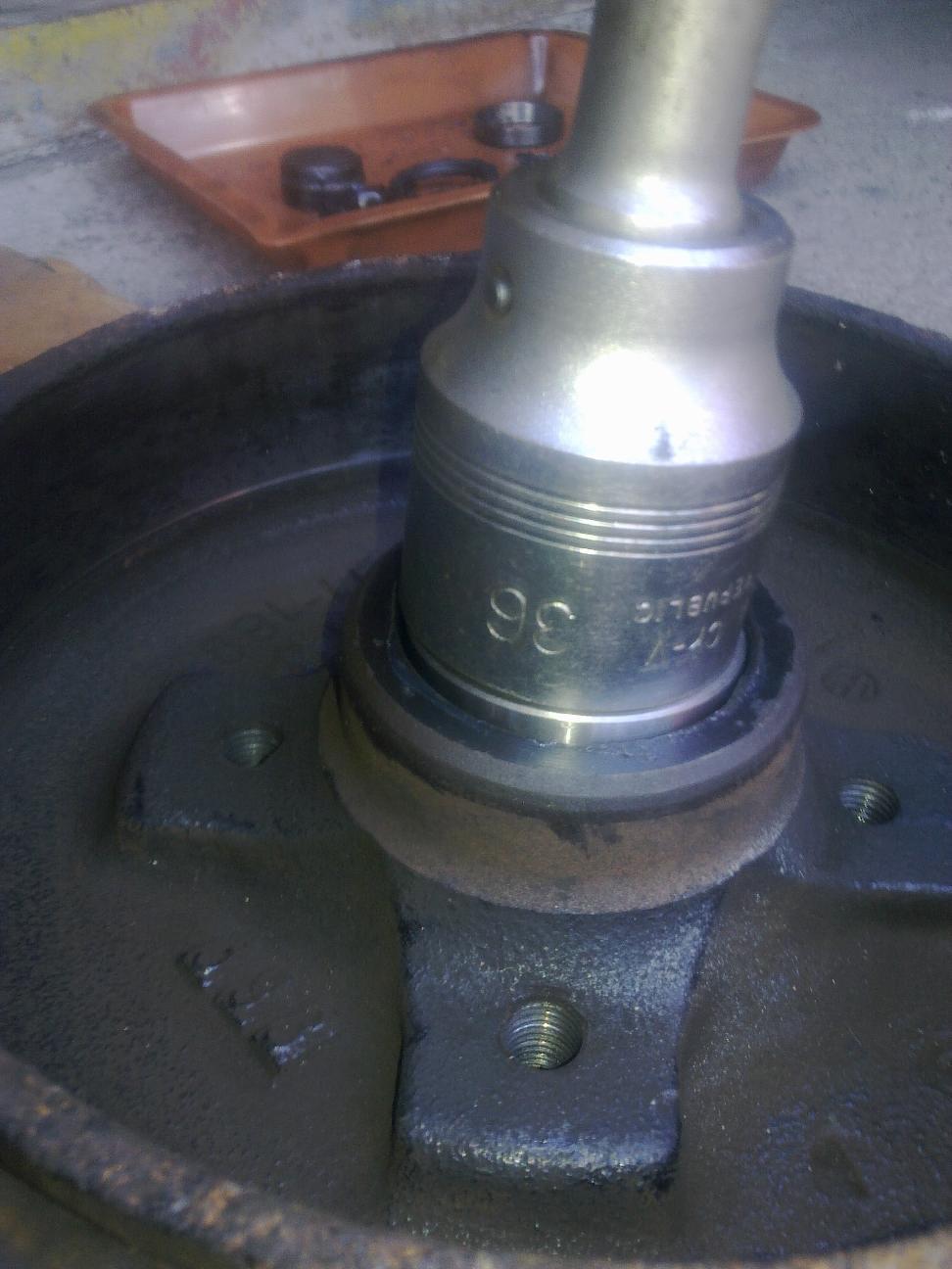

ted z vnitřku bubnu vyloupnem symering a vyndáme to druhý ložisko

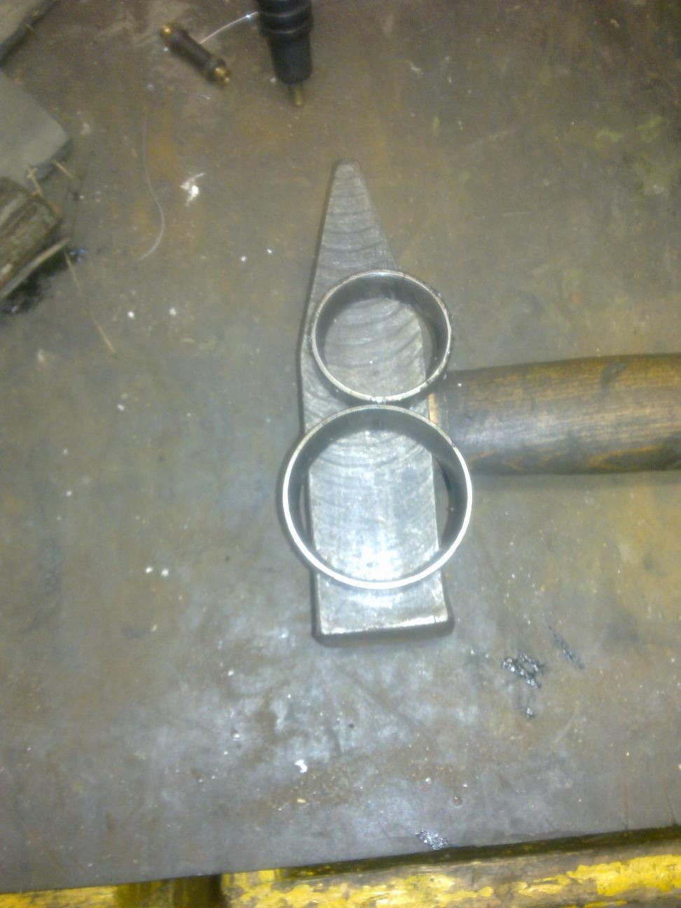

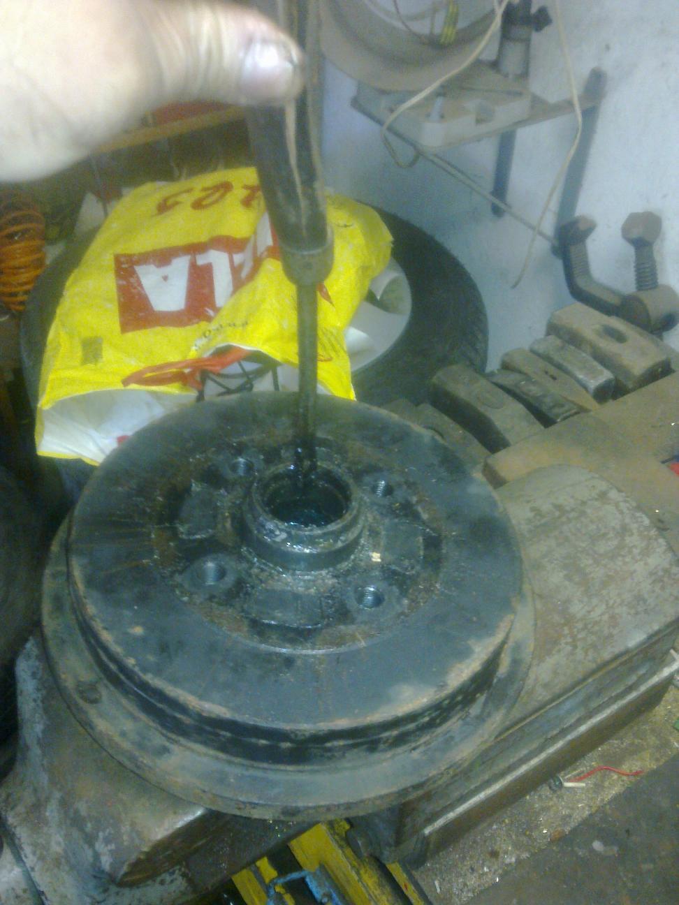

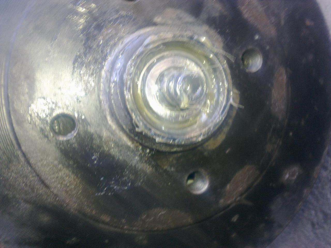

ted je třeba z obou stran bubnu vyklepnout druhou část ložiska viz foto

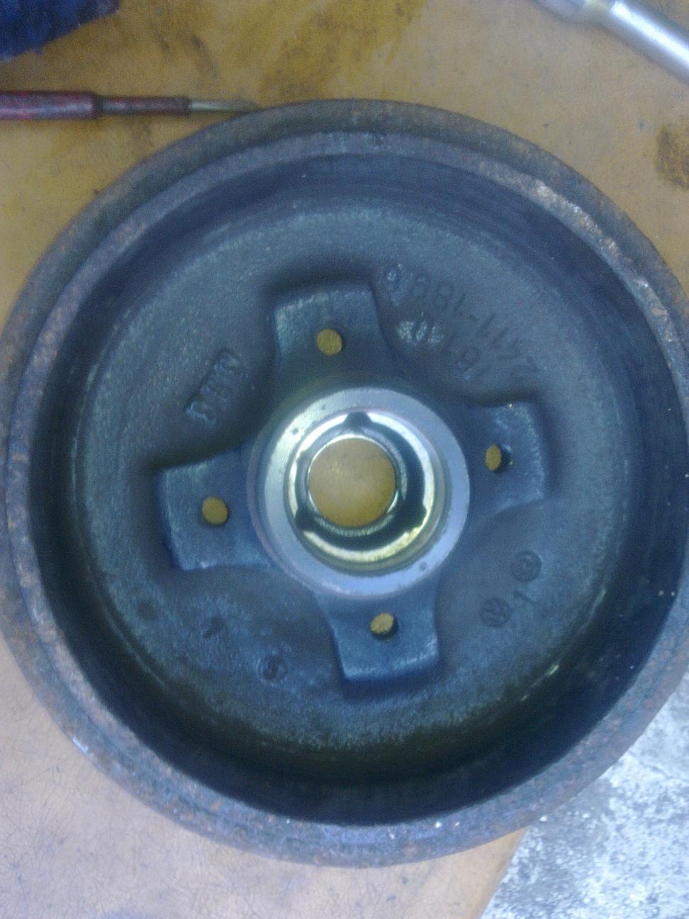

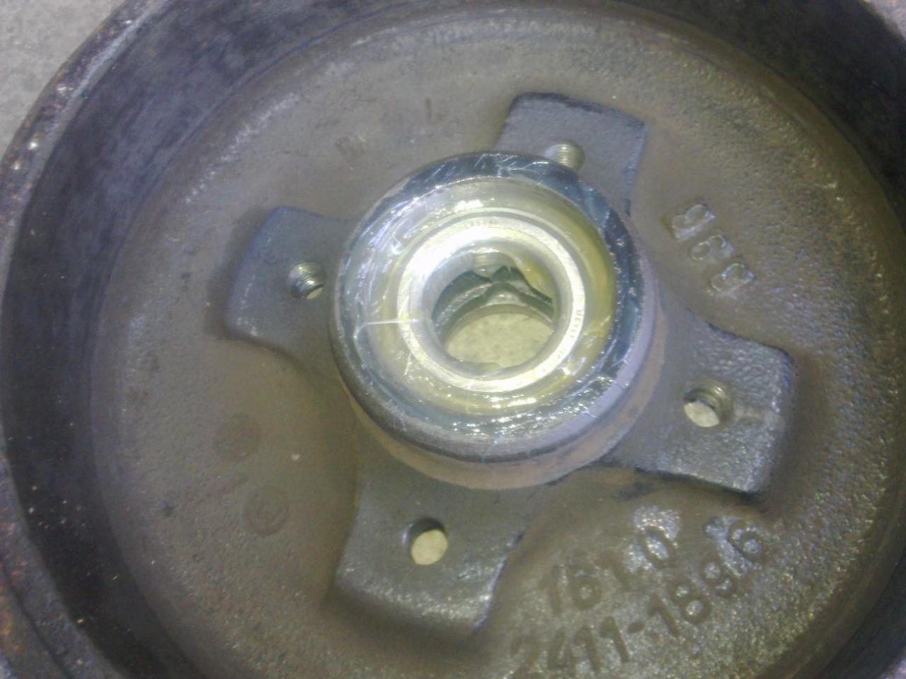

poté ten vnitřek očistíme od starého maziva a očistíme i samotný náboj

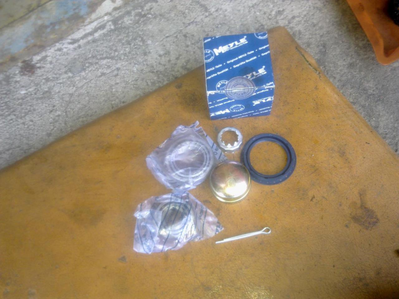

připravíme si nová ložiska

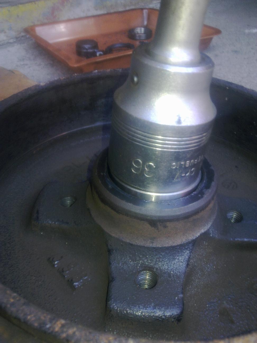

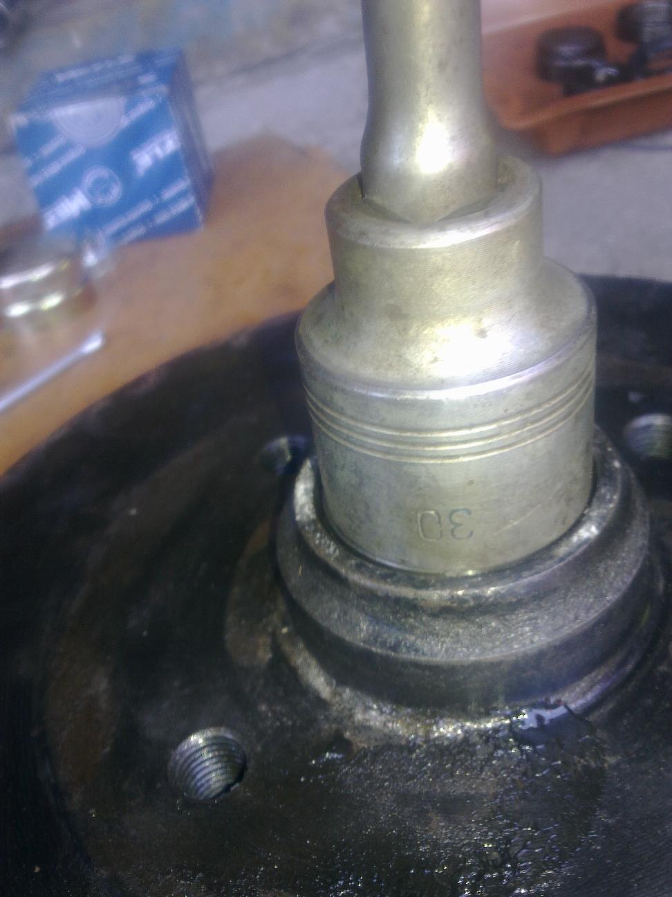

ted je třeba si naklepnout s obou stran ten první vodící díl ložiska s vnitřku za pomoci oříšku č.36 a z venku oříšek č.30
ted to z vnitřku namažem vazelínou,namažem i nové ložisko to vložíme do bubnu a dáme nový simering
ted buben nasadíme na náboj kola a nandáme vazelínou promazané ložisko vrátíme podložku ted utáhneme buben,

nandáme na matku plechovou krytku a zajistíme závlačkou,ja tam navíc přidal i mazivo :napad:
