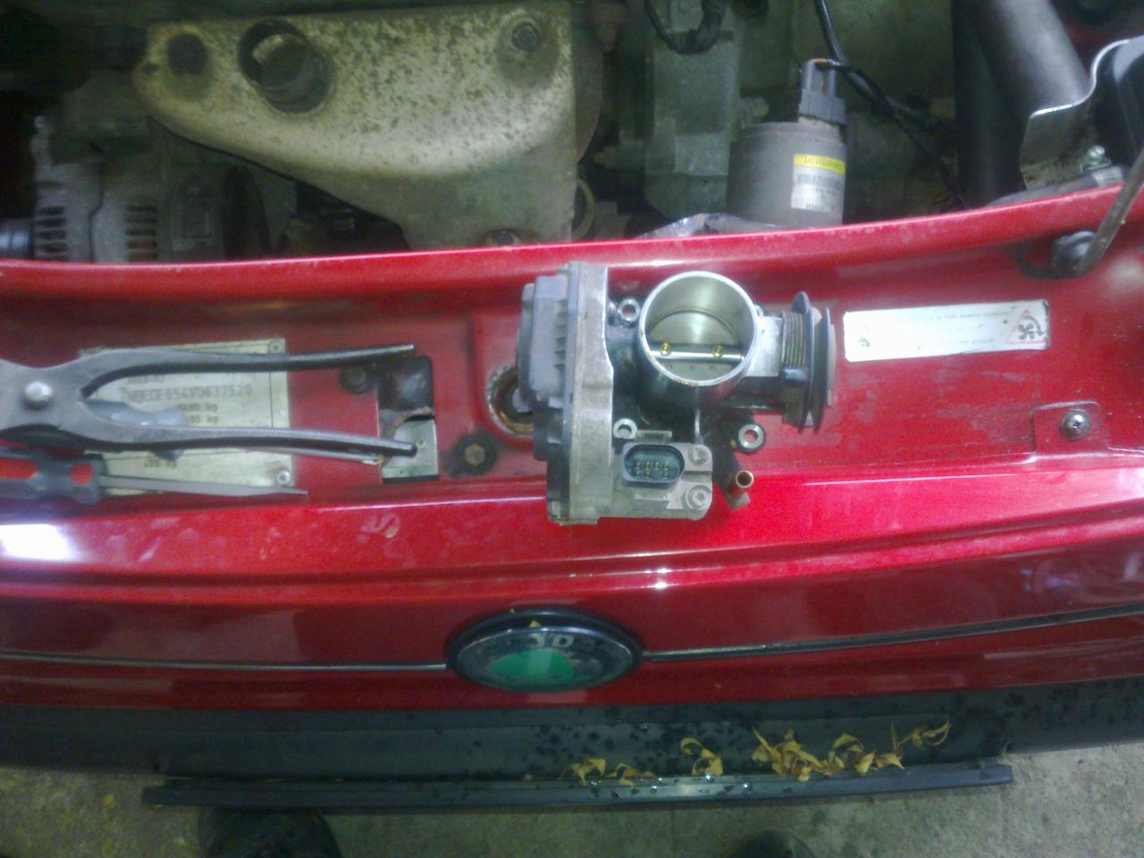

otevřít kapotu povolit 3 šrouby jenž drží plastový kryt -křížový šroubovák
ted si povolíme 3 šrouby jenž drží celou tu plastovou trubku -křížový šroubovák
jelikož u toho auta nebyl nák přichycen filtrbox ulehčil sem si práci a sundal to celý
ted si ze samotné klapky vycvaknem elektrický konektor a dáme pozor vede od ní kostřící drát pod imbusový šroub jenž drží samotnou klapku takže imbus povolíme-imbus č.5
dále s klapky odpojíme hadici viz foto
ted i s držáku vycvaknem bovden lanka plynu a lanko vycvaknem z klapky plynu
ted vyšroubujem zbývající 3 imbusy jenž drží samotnou klapku a vyndáme jí ven

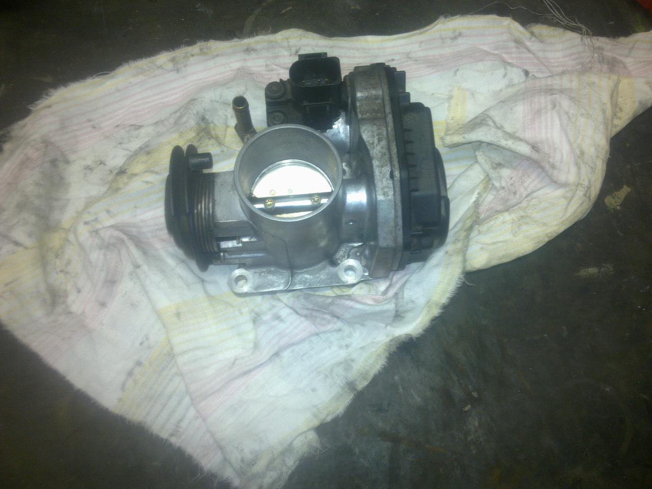

klapku důkladně vyčistíme -čistič na brzdy,konkor,nafta
očistíme a stříknem kontaktolem konektor klapky
dále z boku odšroubujem 6ks torxů a opatrně vyloupnem dekl je pod ním gumové těsnění pozor na zničení - torx 20
skontrolujeme mechanismus jestli neni nák poškozen a ozubená kola můžem lehce máznout
dále se zaměříme na odporovou dráhu tu očistíme lihem a já jí lehce mažu diavou či se to dá stříknout i kontaktolem
poté vrátíme a utáhneme dekl
a klapku vemem k autu než jí nandáme do motoru tak si očistíme tu dosedací plochu já si po očištění mažu tu těsnící část lehce vazelínou
poté namontujem klapku a vše složíme
