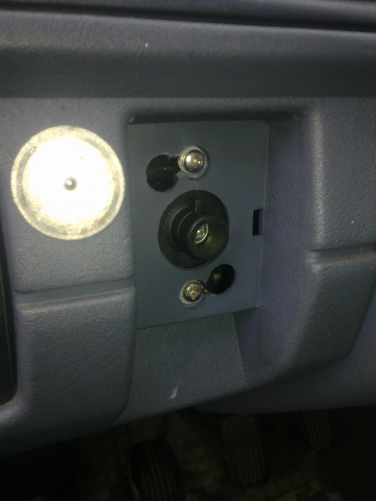

dále si vycvaknem kolečko od naklápění a krycí rámeček viz foto povolíme křížovým šroubovákem dva šrouby jen drží mechanismus naklápění ted otevřít kapotu motoru a u pravýho a levýho světla pootočíme a vytáhnem motorky naklápění ted je třeba demontovat komplet hadice jenž vedou k jednotlivým motorkům naklápění,hadice sou uchycený umělohmotnejma páskama dou za pomocí plochých kleští rozpojit poté co to odpojíme a protáhnem si hadice i s motorkama až k levýmu podběhu pod stěrače dem zpět do auta a pomalu si postupně vytahujem vedení i s motorky ven z prostoru za přístrojovou deskou,

ted je třeba si uchytit mechanismus naklápění uvnitř auta přitom si dáváme pozor abychom si ho neotočily a ovládání nám nechodilo opačně-otáčením protisměru hodinových ručiček se světla sklápí dolů
po utažení mechanismu nacvaknem krytku a ovládací kolečko

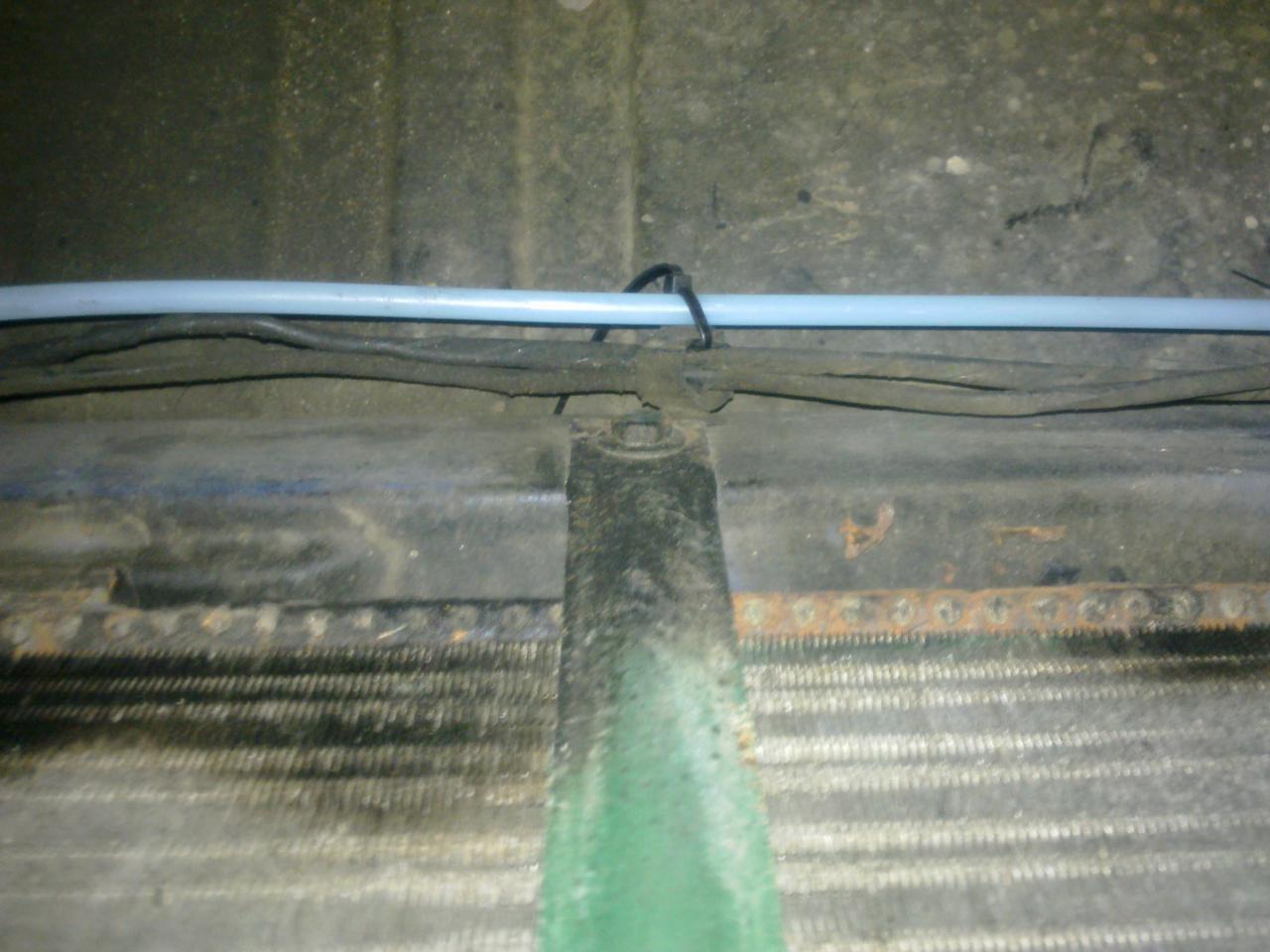

ted si namontujem přístrojovou desku a už nám zbývá jen uchytit a vyvázat hadičkové vedení k jednotlivým motorkům naklápění počítejte stím že pokud nemáte originál naklápění tak sou ty hadice kapku delší a hůř se to vyvazuje ale není to zas žádná tragédie
