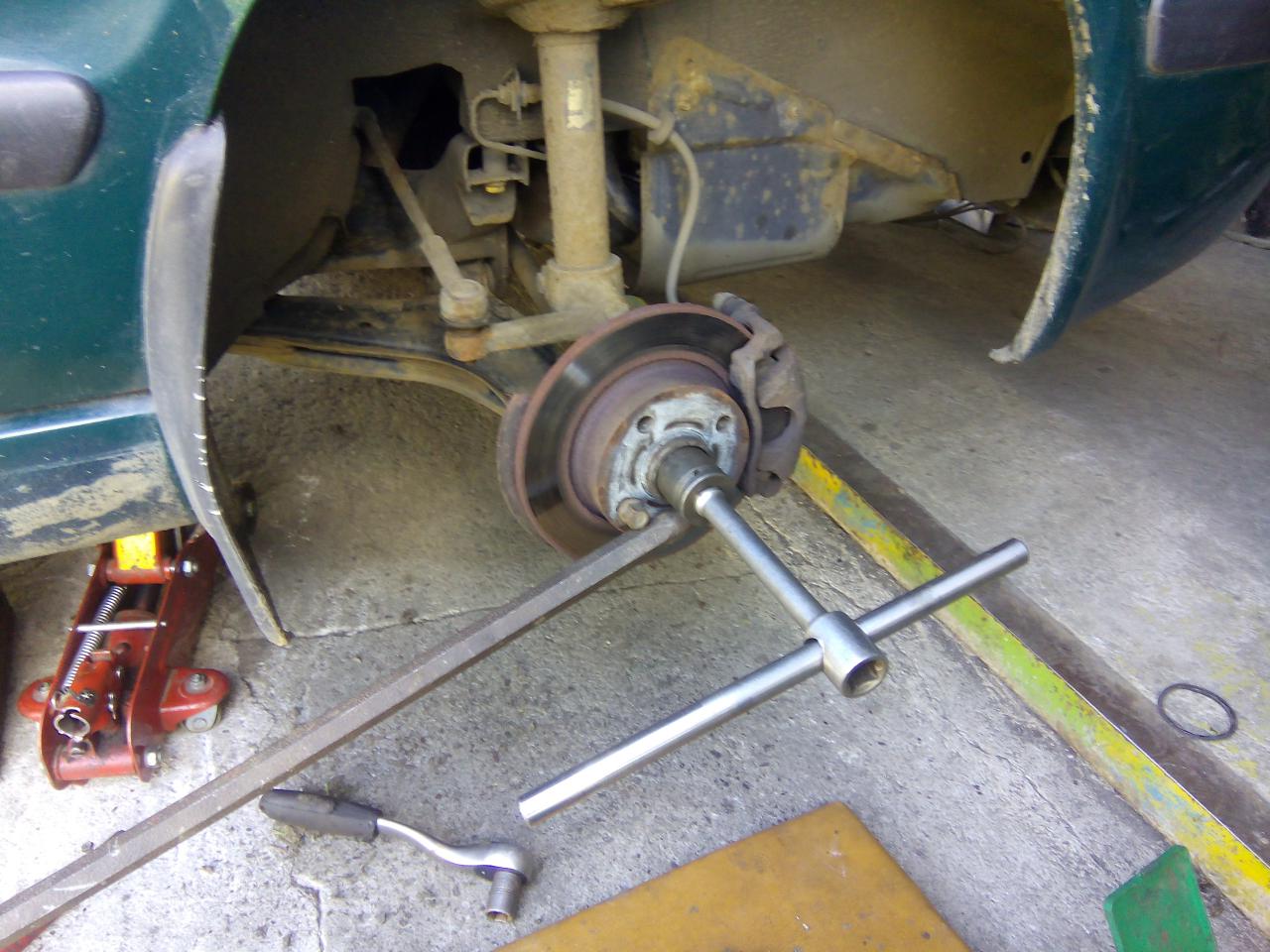

vycvaknout kryt kola,povolit šrouby kola,povolit středovou matku

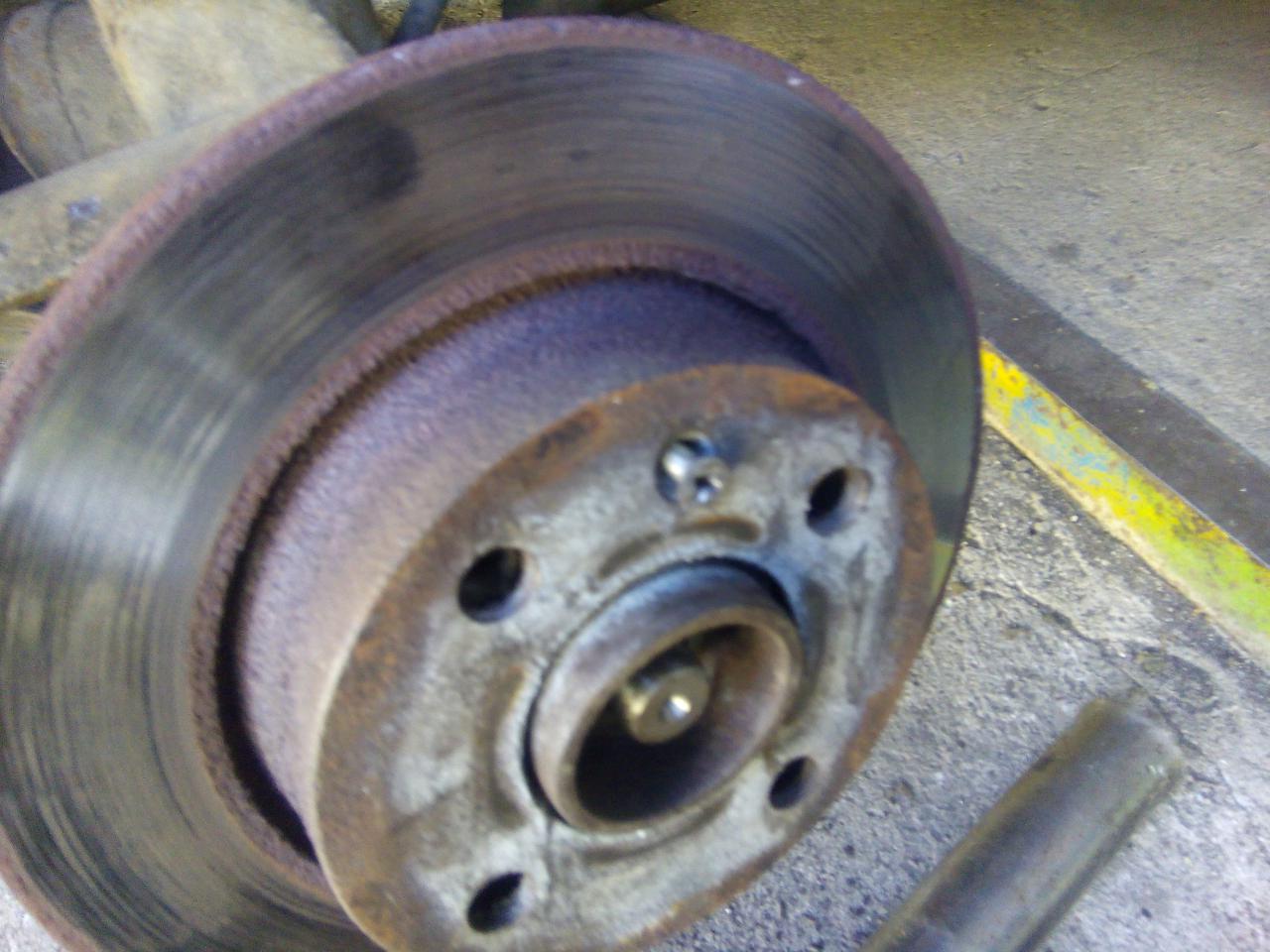

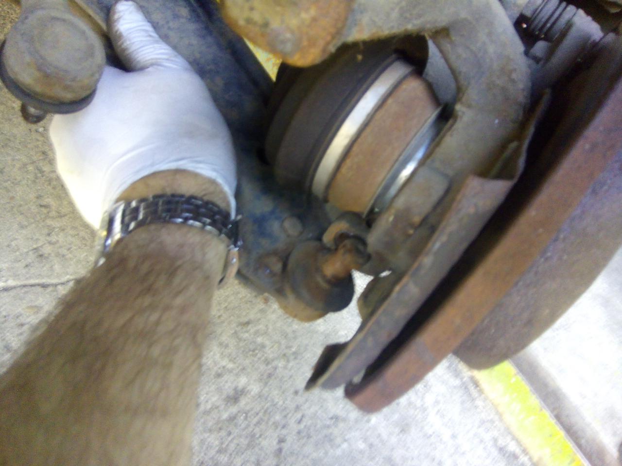

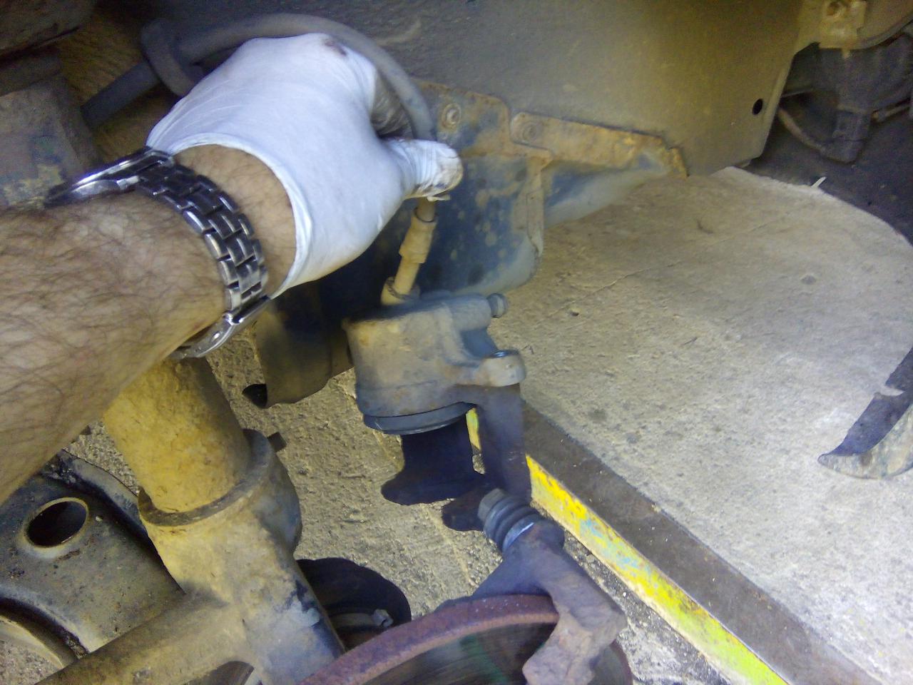

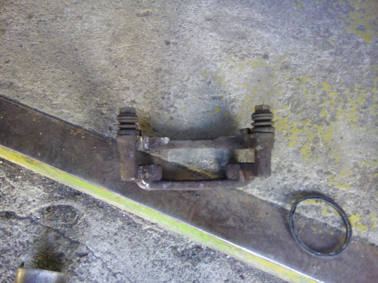

zvednout auto podložit tak aby na nás nespadlo,sundat kolo,povolit a sundat komplet celej brzdič
dále povolit zajištovací šroub a sundat brzdový kotouč

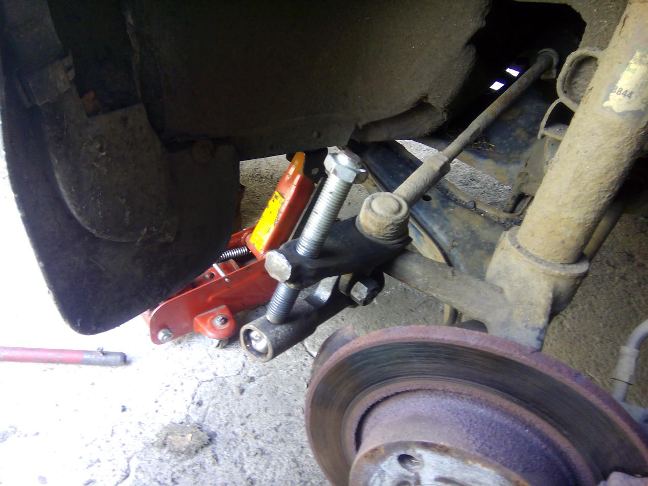

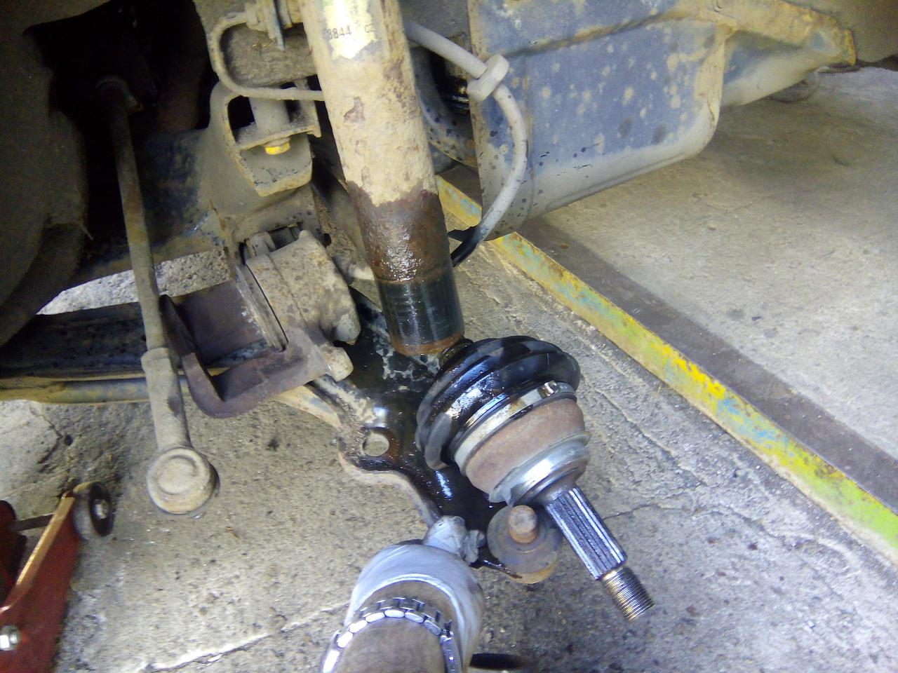

ted povolíme matku a za pomoci stahováku vycvaknem čep řízení

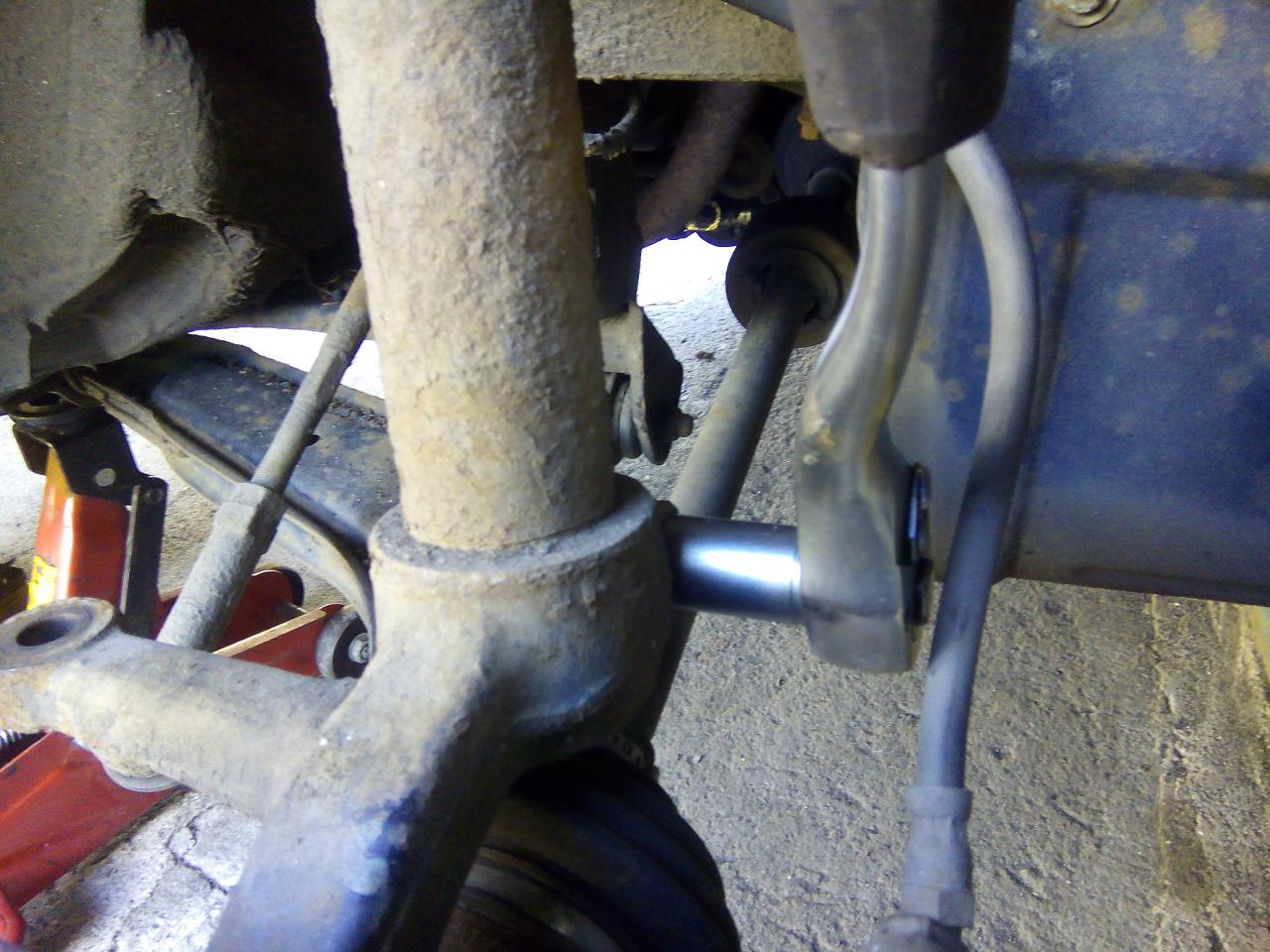

dále povolíme a vyklepnem šroub jenž zajištuje spodní čep a ten vytáhnem s těhlice

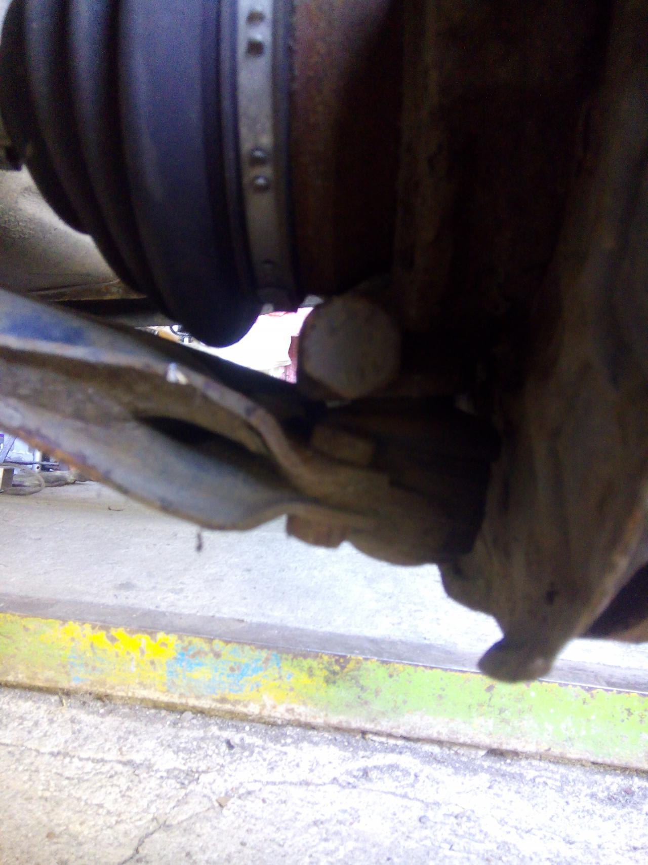

vytáhnem poloosu s homokloubem s těhlice
ted si povolíme a vyklepneme šroub zajištující v těhlici přední tlumič
a tlumič za pomoci kladiva sklepnem z těhlice ven

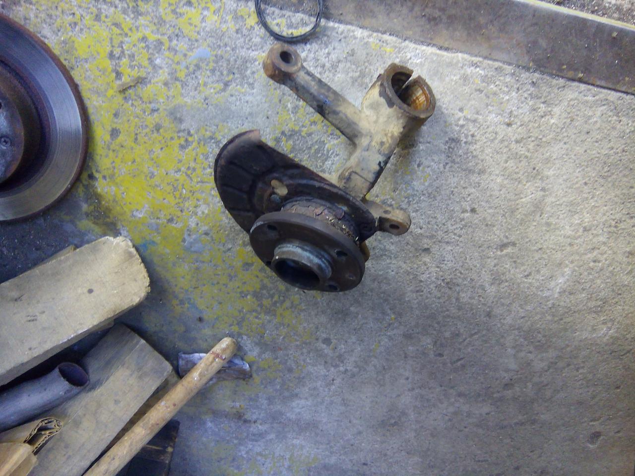

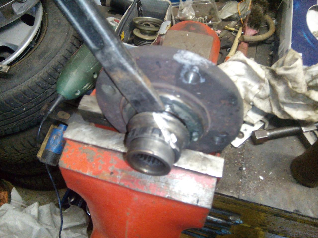

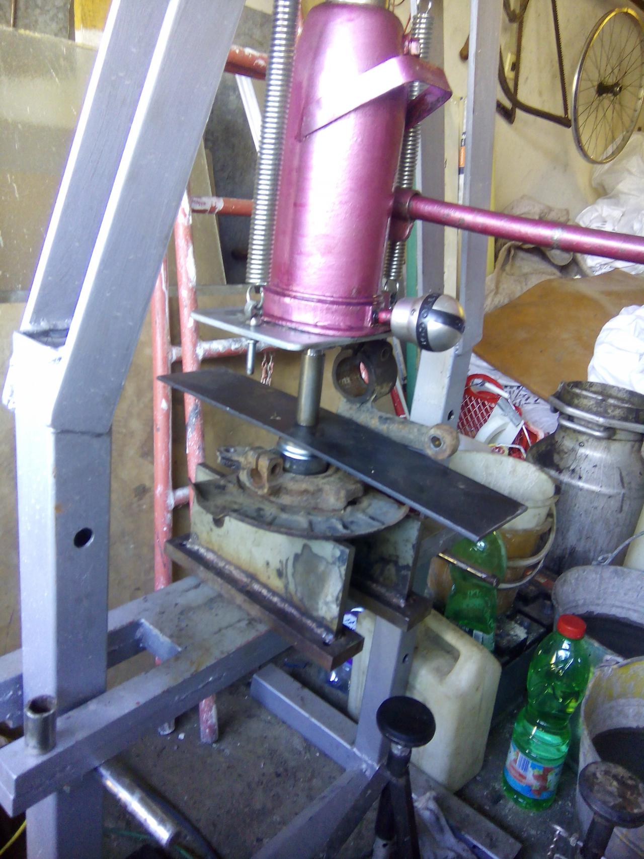

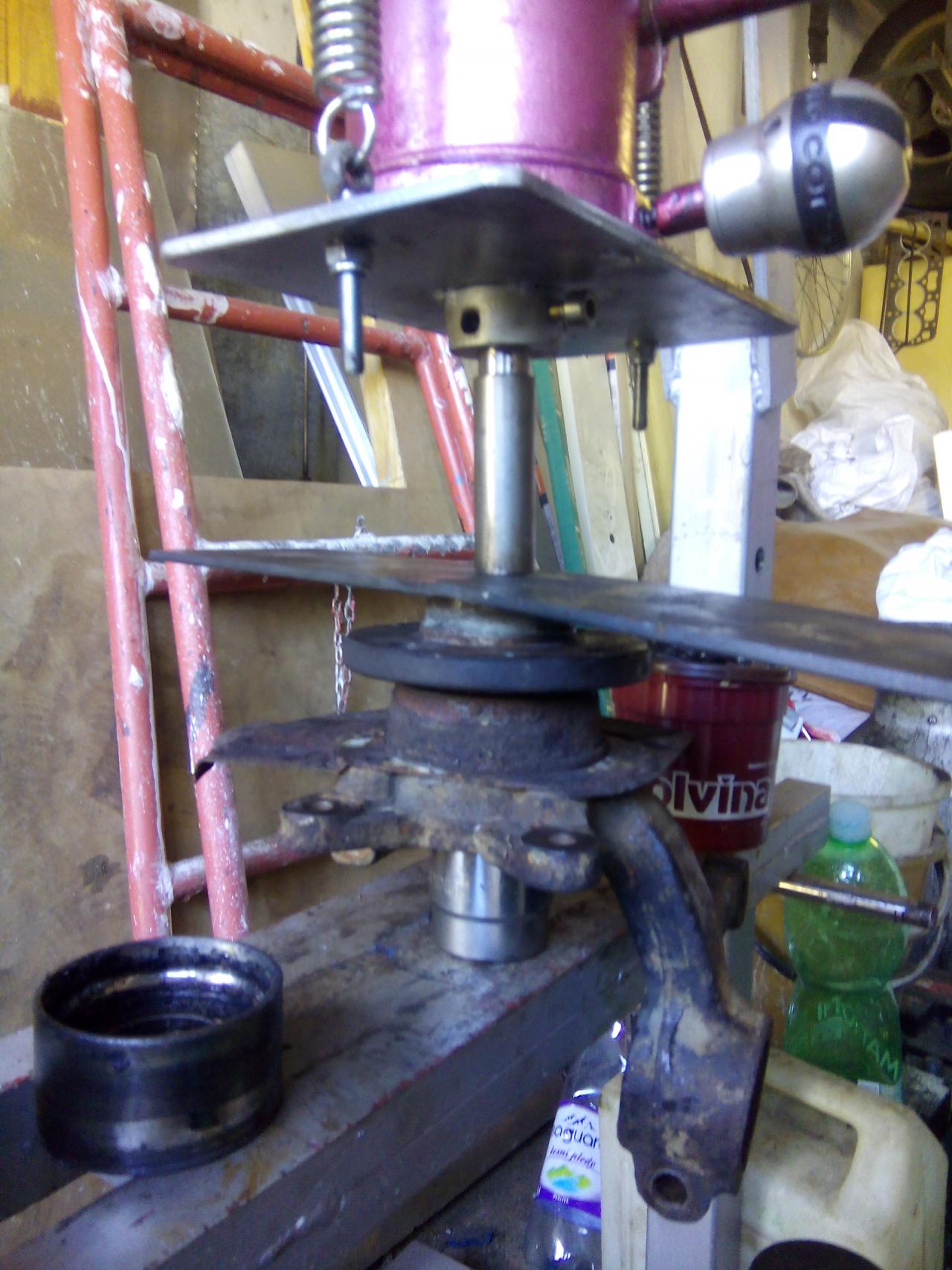

těhlici máme venku a je třeba ji rozlisovat,nejdřív vylisujeme náboj
na něm většinou zůstane středový kroužek ten já sundavám tak že do něj naříznu flexou drážku,do drážky majznu ostrym majzlíkem,kroužek rupne a de v pohodě dolů

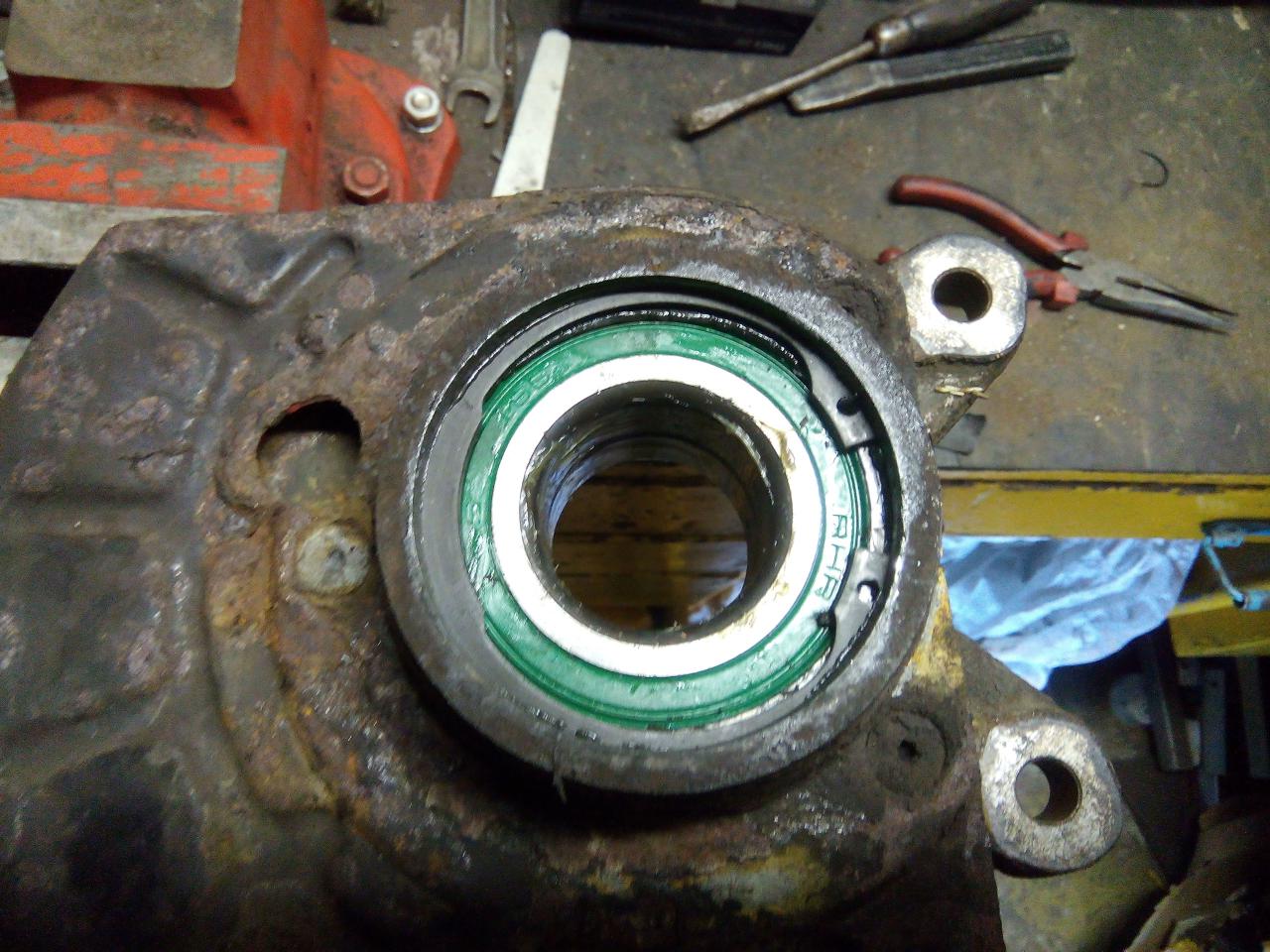

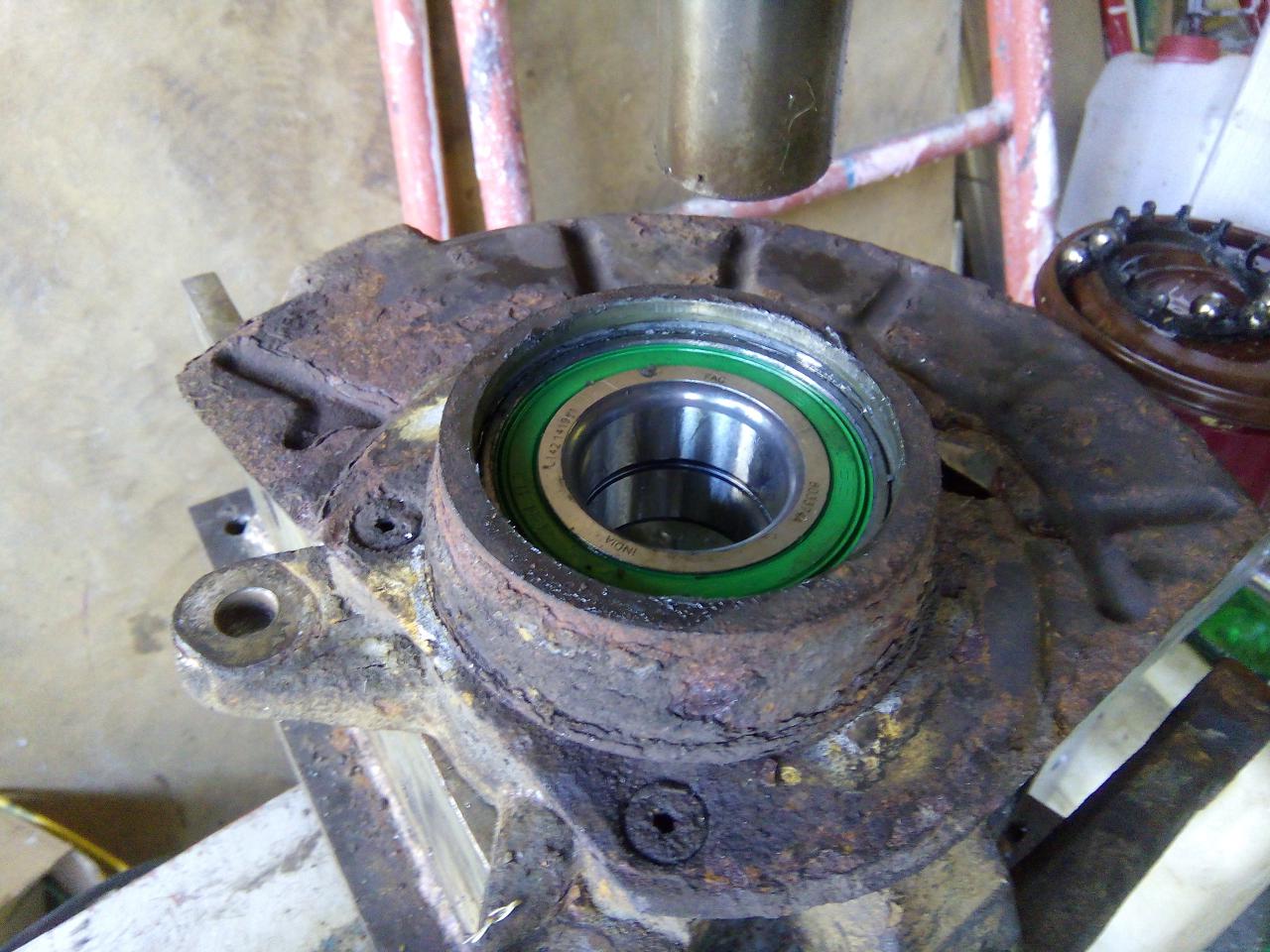

dále vycvaknem zajištovací ségrovku a vylisujem ložisko ven vnitřek těhlice

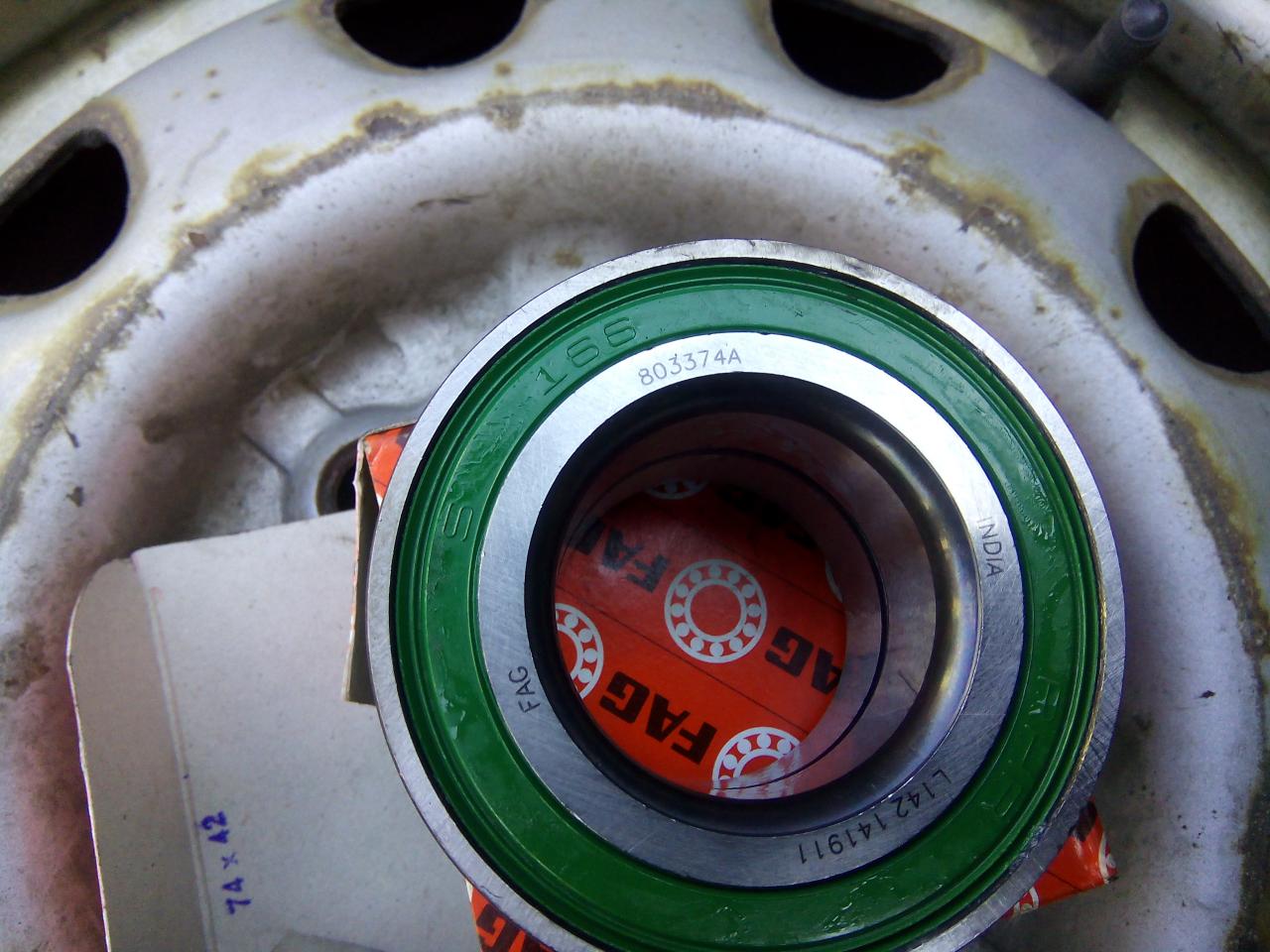

osmirglujem,očistíme,máznem vazelínou a nalisujem nové ložisko-nelisujem za střed ložiska došlo by k jeho poškození a výraznému zkrácení životnosti ložiska :pozor:
po nalisování zajistíme ložisko ségrovkou
ted je třeba do ložiska nalisovat náboj -ložisko si zevnitř máznem vazelínou poté si střed ložiska podložíme :pozor: já to dělám ořechem z velké gola sady a pak si očištěný a namazaný náboj nalisujem do ložiska -pokud budete náboj lisovat napřímo bez podložení opět riskujete poškození ložiska a výrazné zkrácení jeho životnosti :pozor:

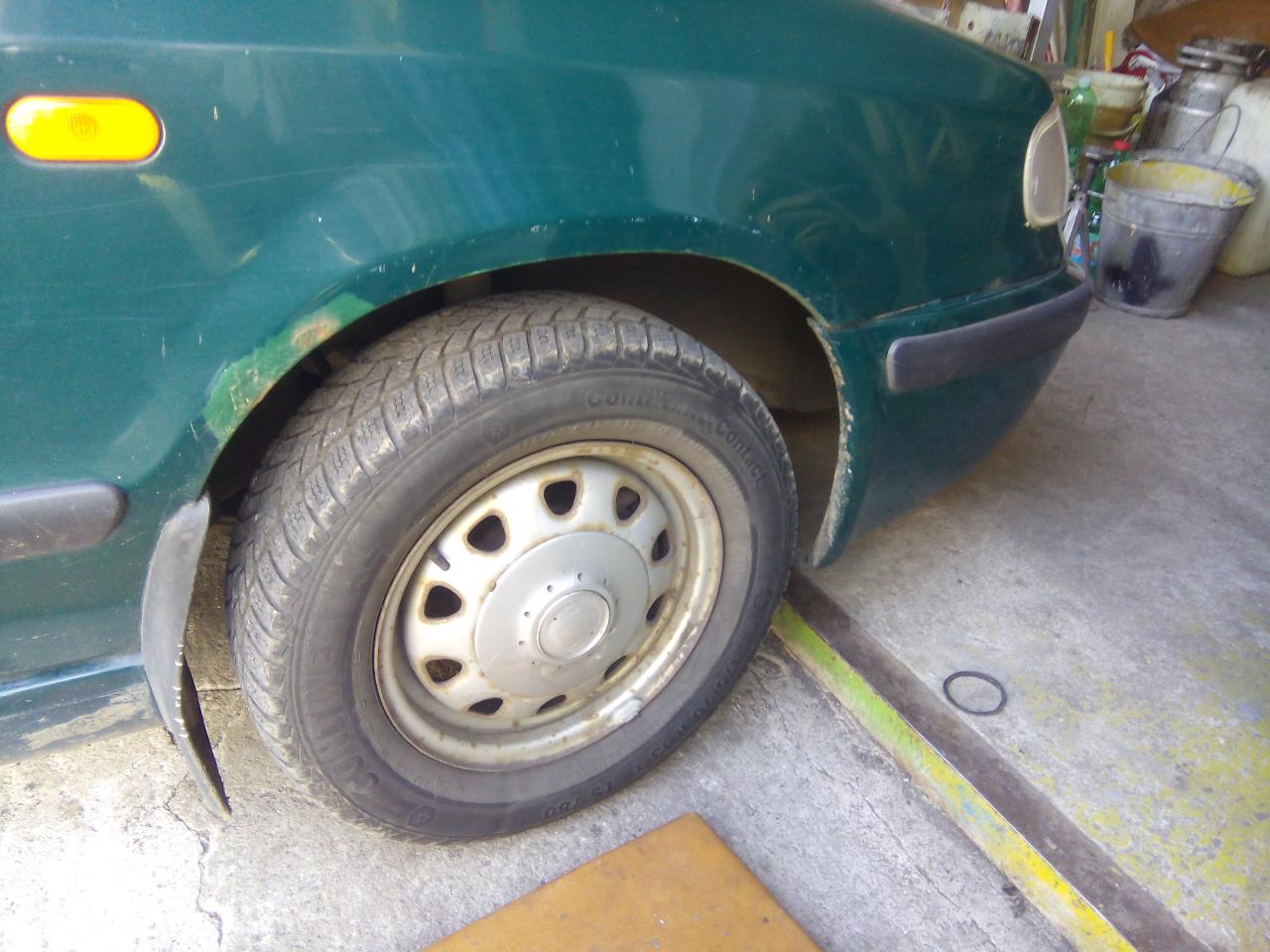

ted si nandáme kolo,utáhnem a auto sundáme s heveru na zem
dále utáhnem tu středovou matku já používám metrovou trubku a loketní moment :napad:
ted si dotáhnem šrouby kol nacvaknem krytku a máme hotovo :super:
