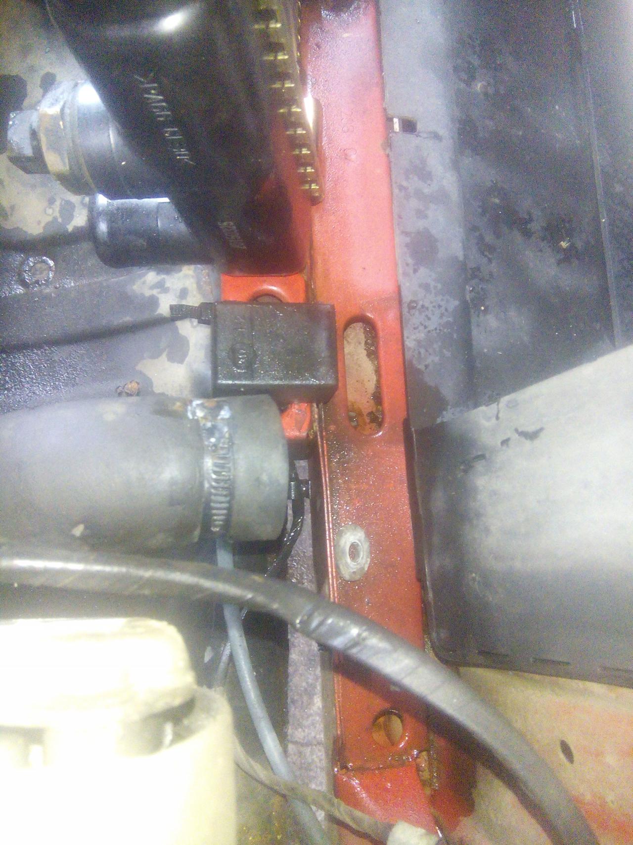

dále si pod auto na pravou stranu dáme nádobu a povolíme spodní hadici na chladiči,
tu poté opatrně stáhnem a vypustíme chladící kapalinu

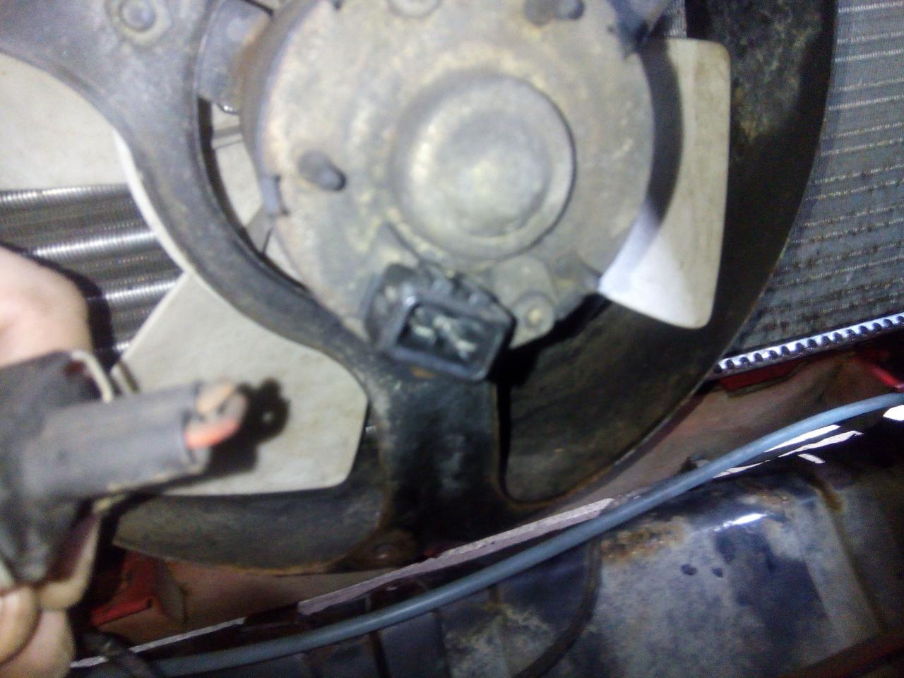

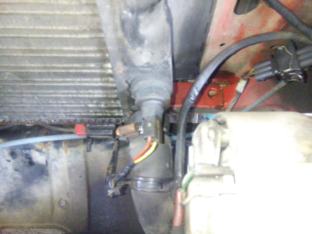

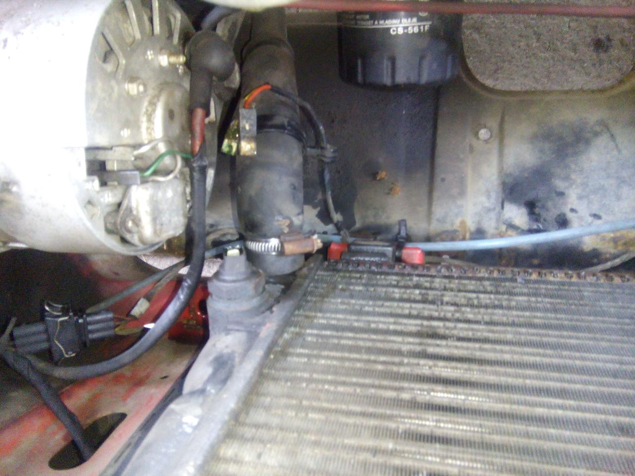

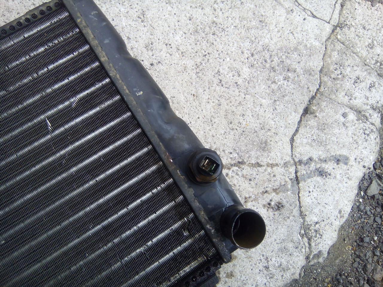

ted je třeba odpojit konektor s čidla chladiče a z ventilátoru
poté na levé straně povolíme a stáhnem obě hadice

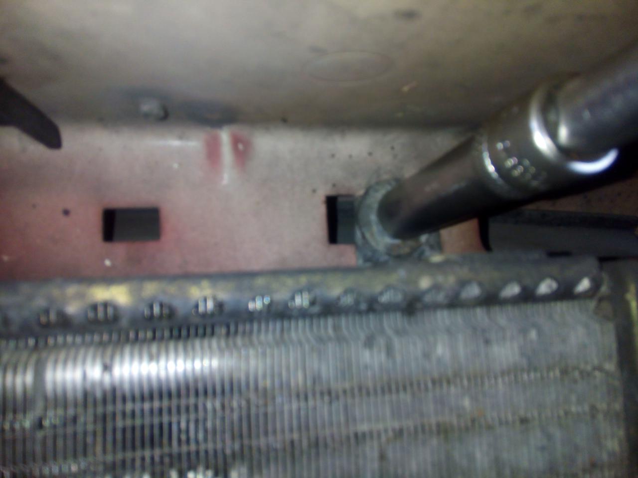

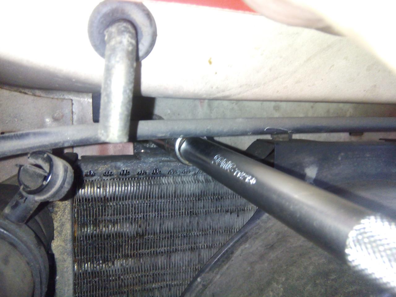

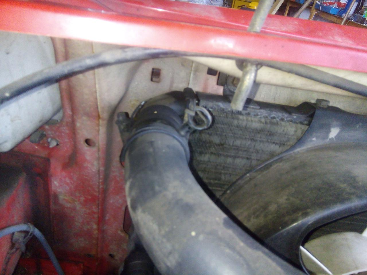

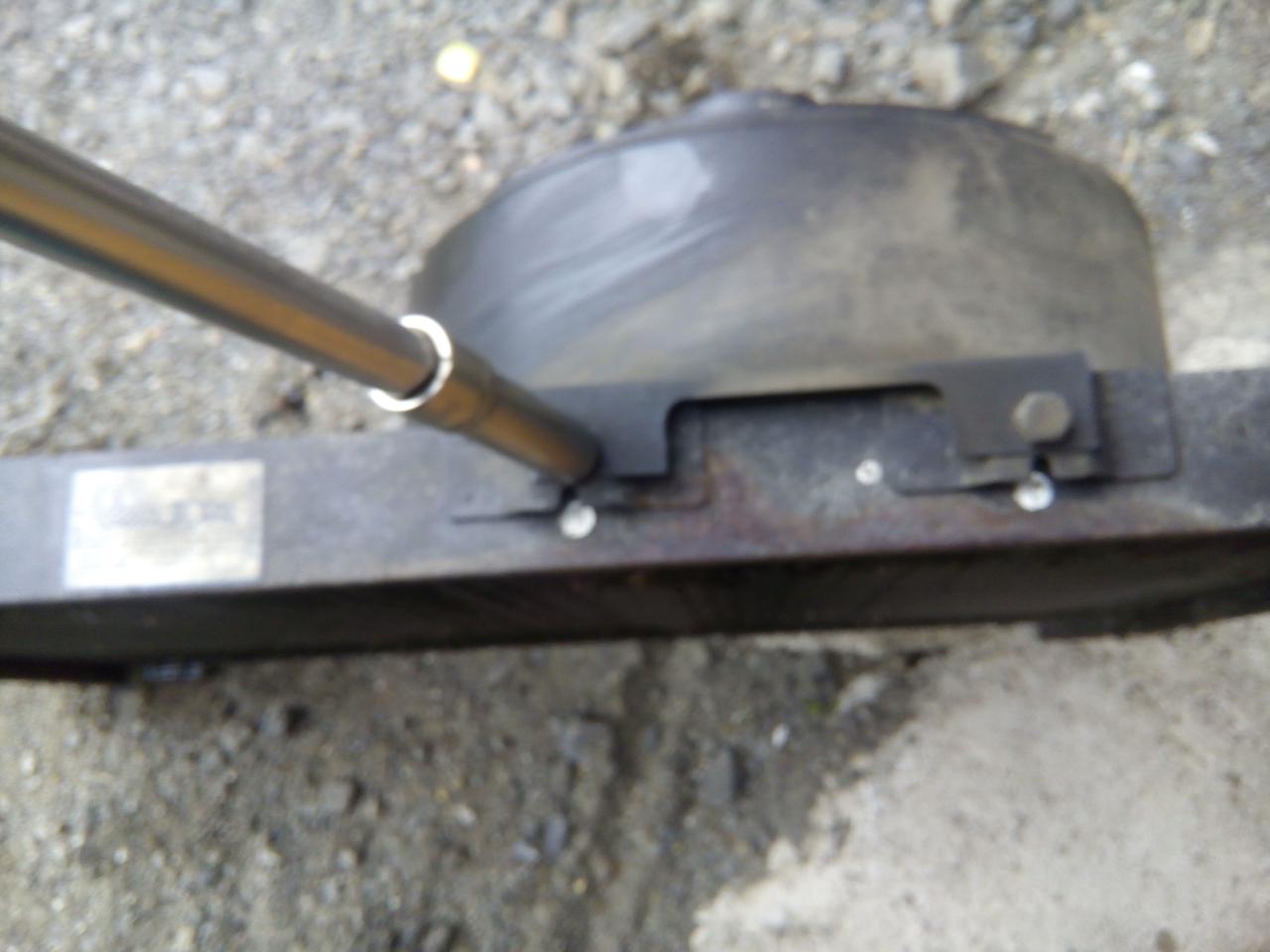

ted si povolíme samotný chladič ,drží ho nahoře dva šroubky viz foto
dole je to nasazený na gumových silentech stačí jen vytáhnout

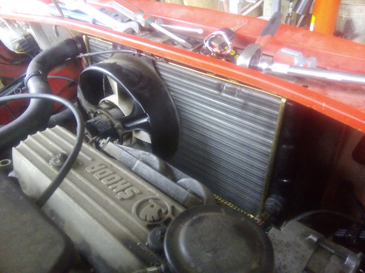

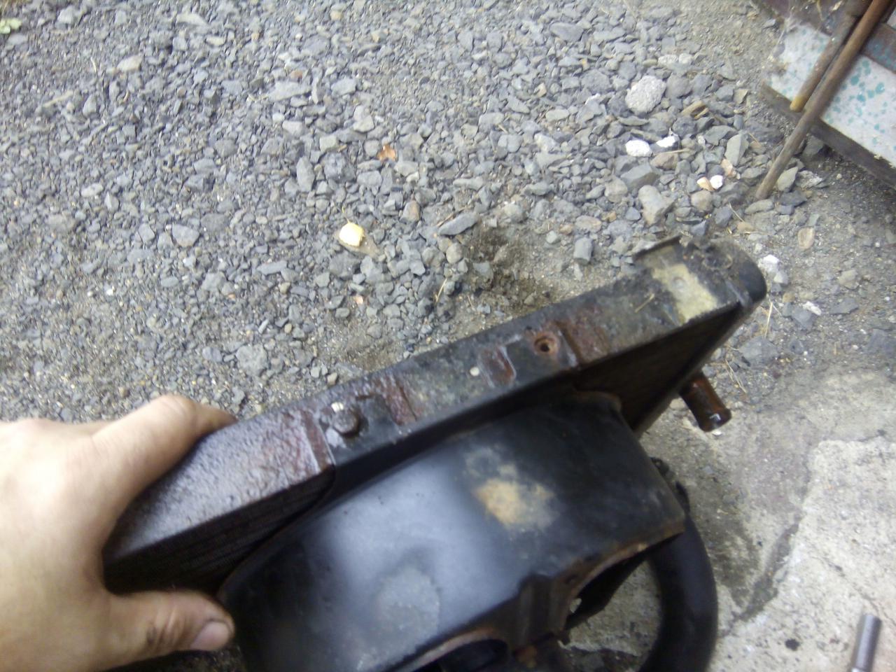

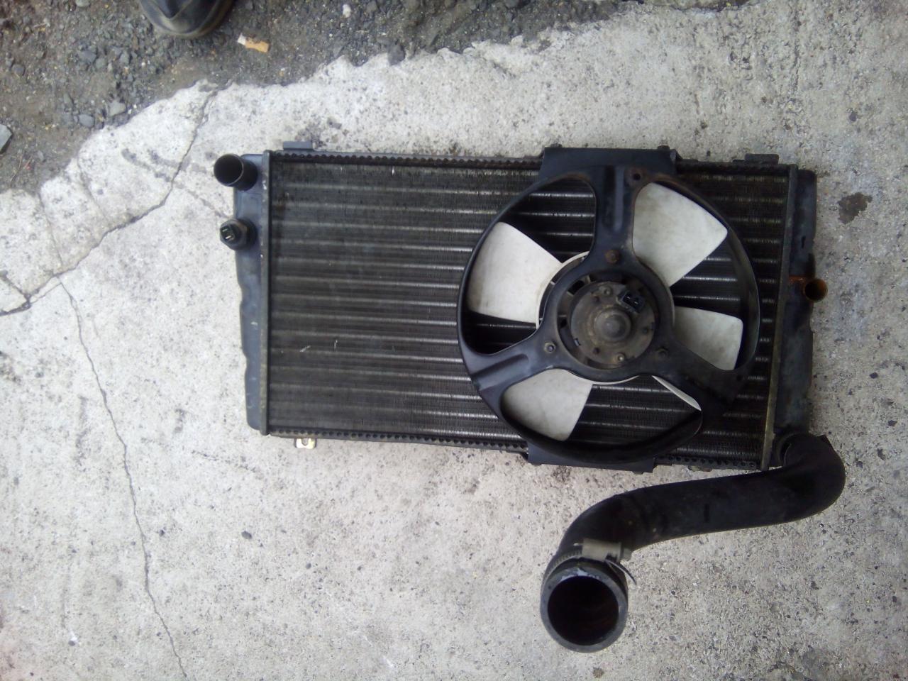

ted vyndáme chladič s auta a připravýme chladič nový

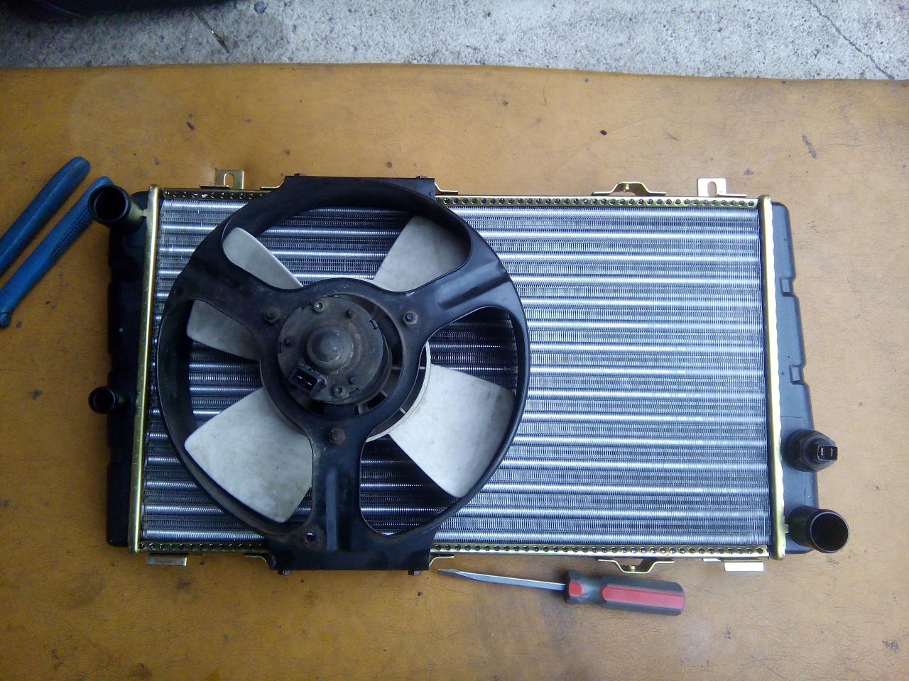

demontujem ze starého chladiče ventilátor a namontujem na chladič nový
dále přehodíme i čidlo spínání ventilátoru,popřípadě i hadici na vodu pokud bychom jí sundali u termostatu a né s chladiče

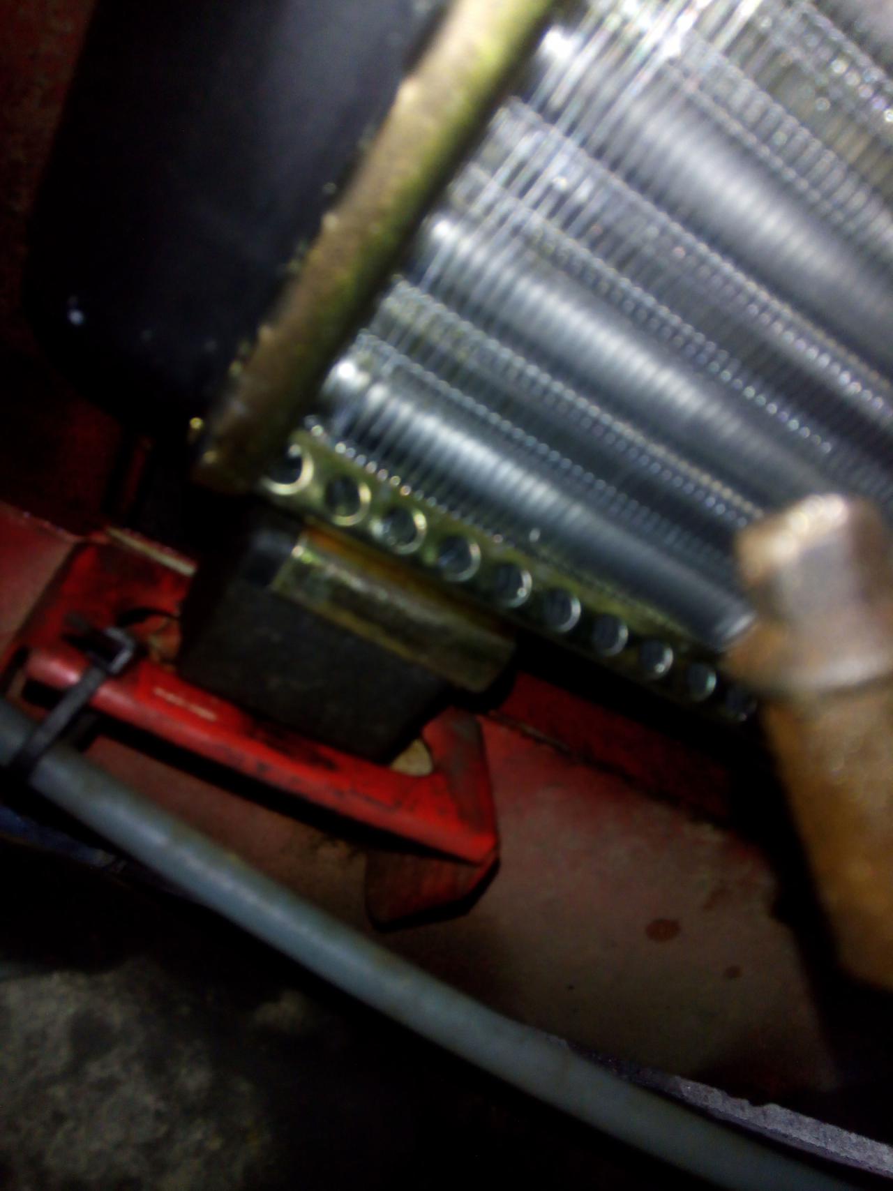

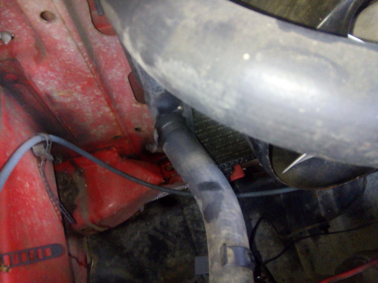

ted je třeba chladič namontovat zpět do vozu-
dole nasadíme do silentbloků
a nahoře uchytíme na oba šrouby a utáhneme dále nasadíme a zajistíme sponou všechny hadice ,nacvaknem konektor na čidlo na chladiči a na ventilátor
