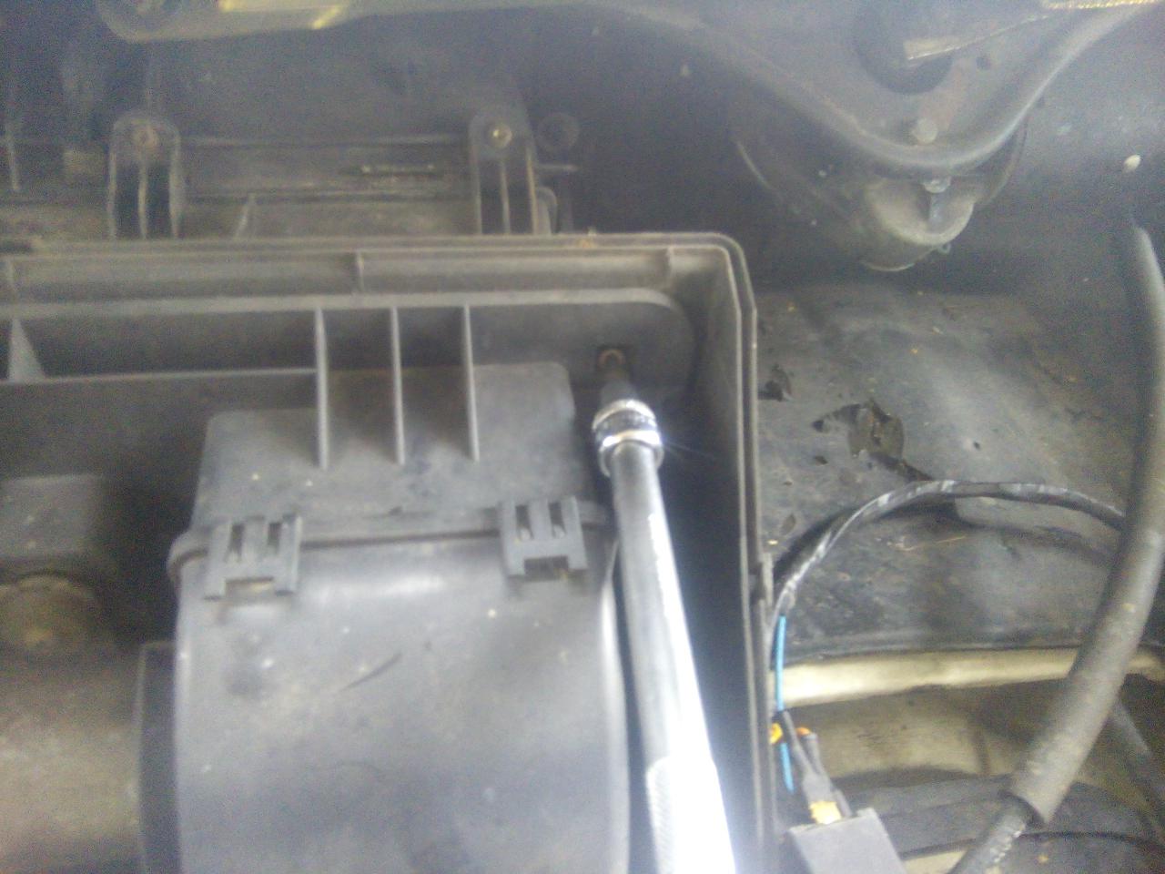

otevřít kapotu motoru,
ventilátor je schován pod plastem nahoře za motorem musíme sundat plast s mřížkou -po obvodu vycvakáme kovové spony jenž ho drží uchycen pokud by někdo měl plyn a na plastu měl cokoli uchyceno tak to zdemontujte
plast sundáme a dáme stranou pod plastem najdem samotný ventilátor,drží ho dva torxi odpojíme přívodní konektor k ventilátoru povolený větrák naklopíme na sebe,vycvaknem gumovou průchodku,protáhnem přívodní kabel a větrák si odnesem na ponk vycvaknem z větráku obě plastové krytky povolíme ten šroub na středu větráku větrák vyndáme ven - ve spodní části je nasunut jen do gumového uložení zkontrolujem popřípadě vyměníme uhlíky a prostříkáme obě uložení rotující hřídele poté celý větrák poskládáme,
na baterii skusíme zda točí jak má a namontujem zpět do vozu, zapojíme konektor,nandáme plastovej dekl zajistíme sponama tímto máme hotovo
zavřem kapotu motoru a odjíždíme
