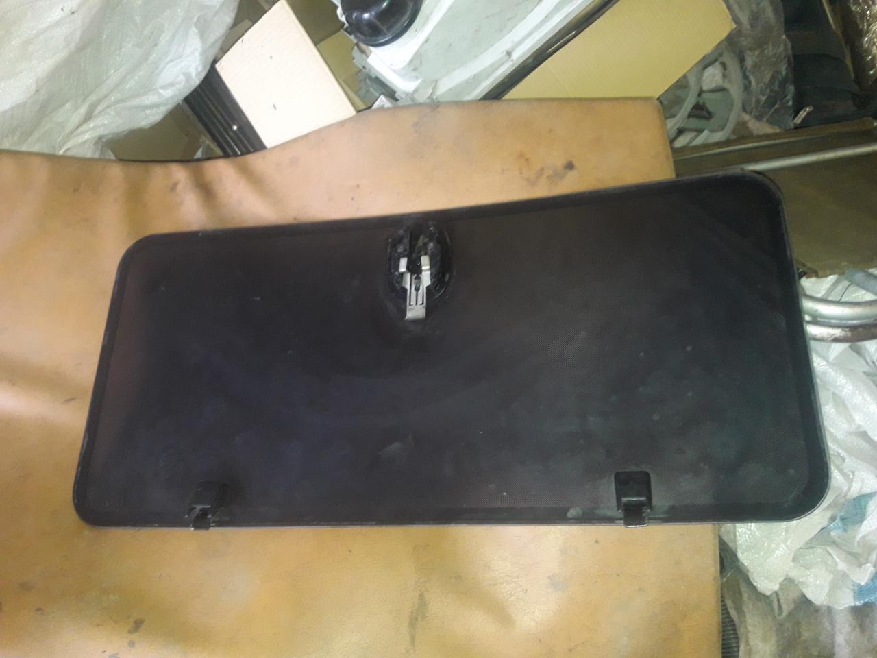

již delší dobu sem se u tátovo felicie potýkal s problémem střešního okna
za jízdy to to od 50km pohvizdovalo a po jednom velkém dešti zatekla voda mě přímo za krk :tone:

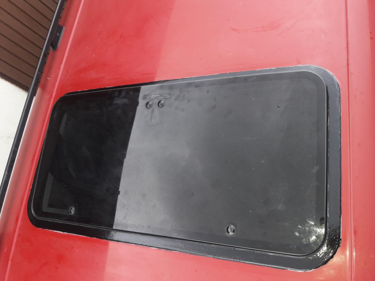

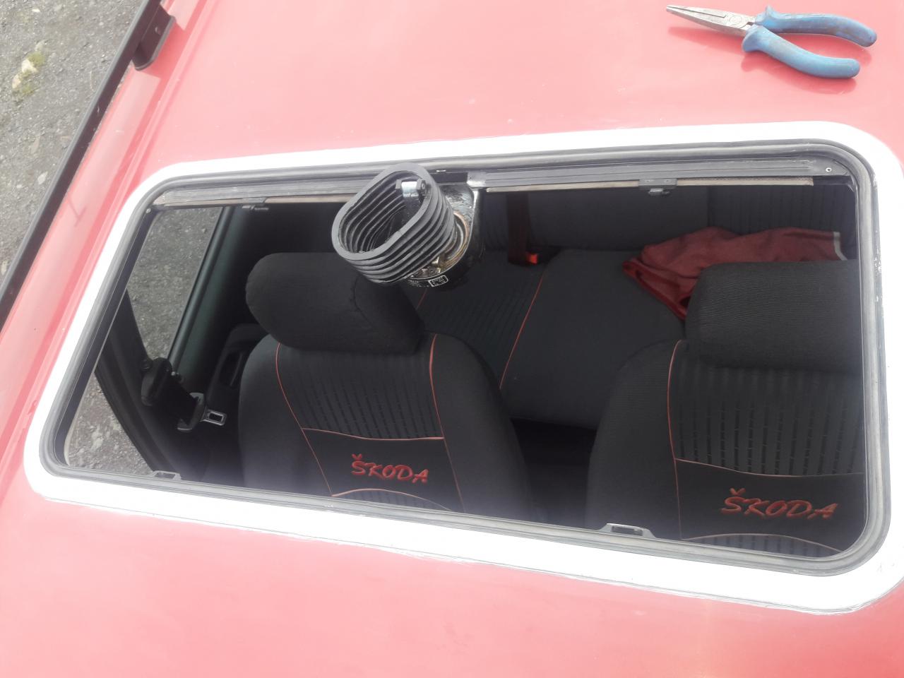

to mě namíchlo okno sem celý rozebral,vyndal z vozu ven,rám očistil a znova natřel barvou
poté sem ho přetěsnil a znova smontoval a jelikož sem nesehnal nové těsnění samotného okna a to sem obtelefonoval celou republiku včetně výrobce sem přemejšlel jak to udělat abych donutil to staré těsnění těsnit
chvíli sem na to koukal jak bacil do lékárny a pak sem to poměrně jednoduše vykoumal :napad:

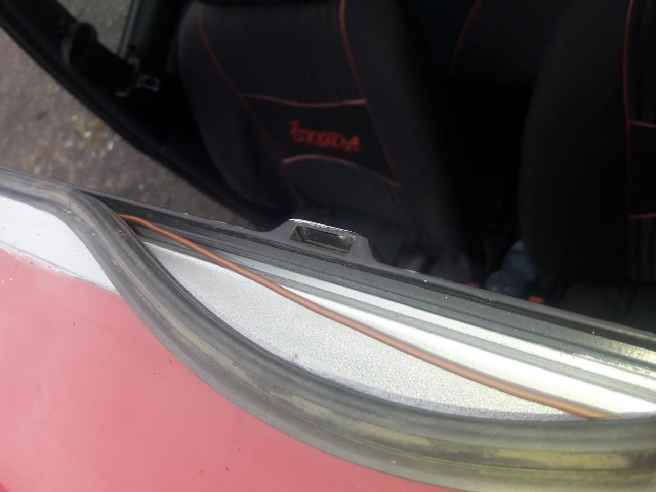

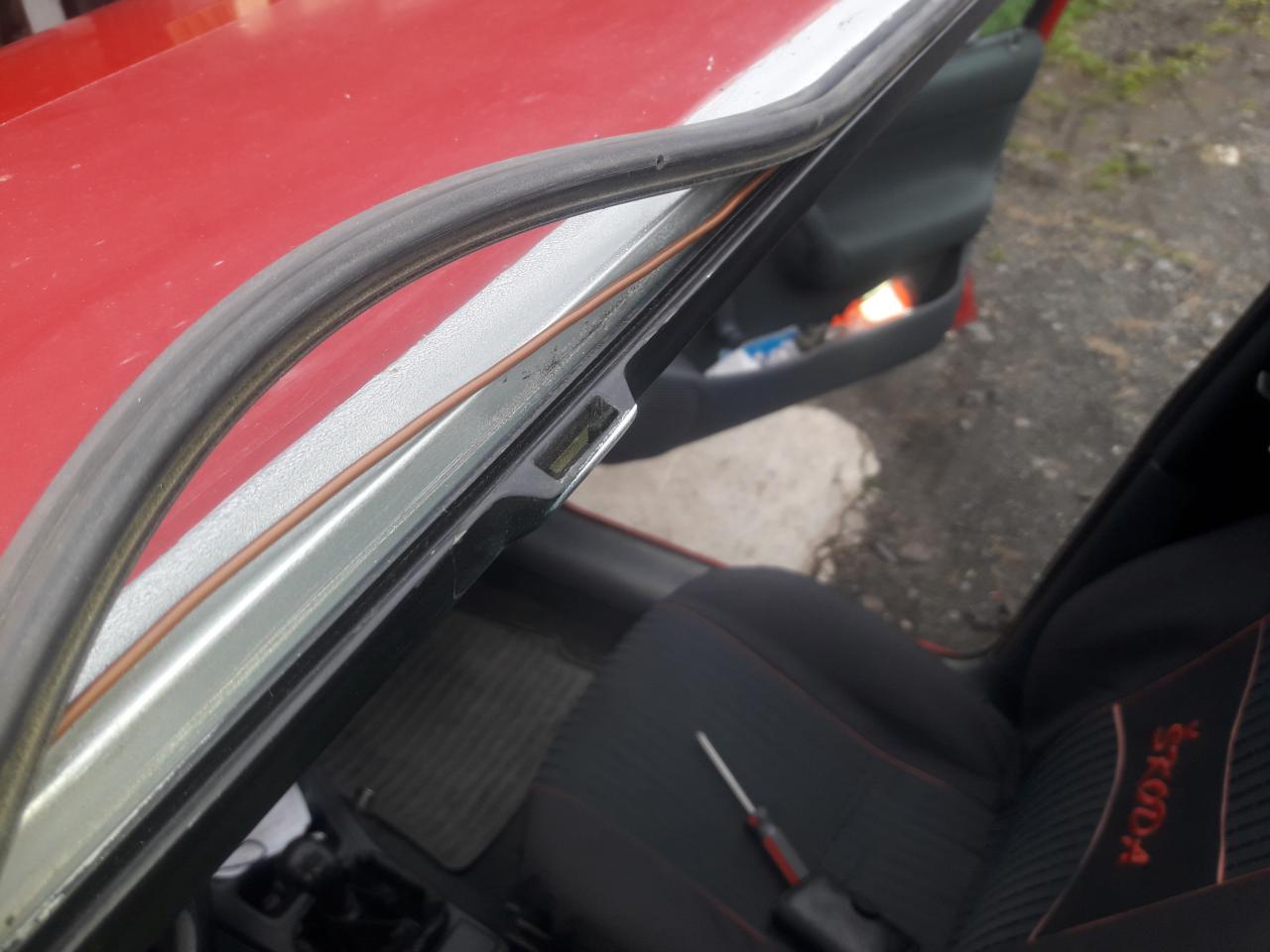

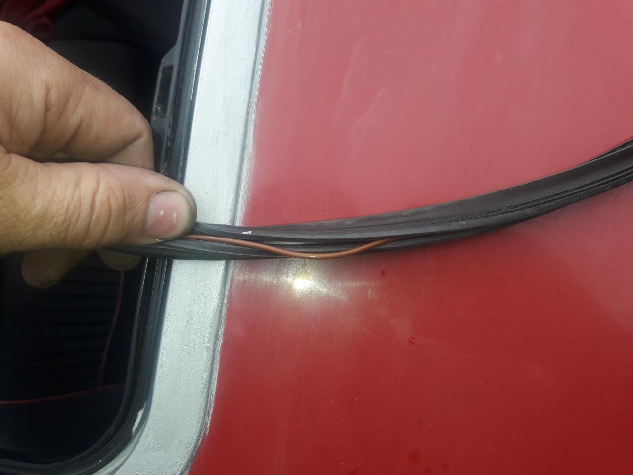

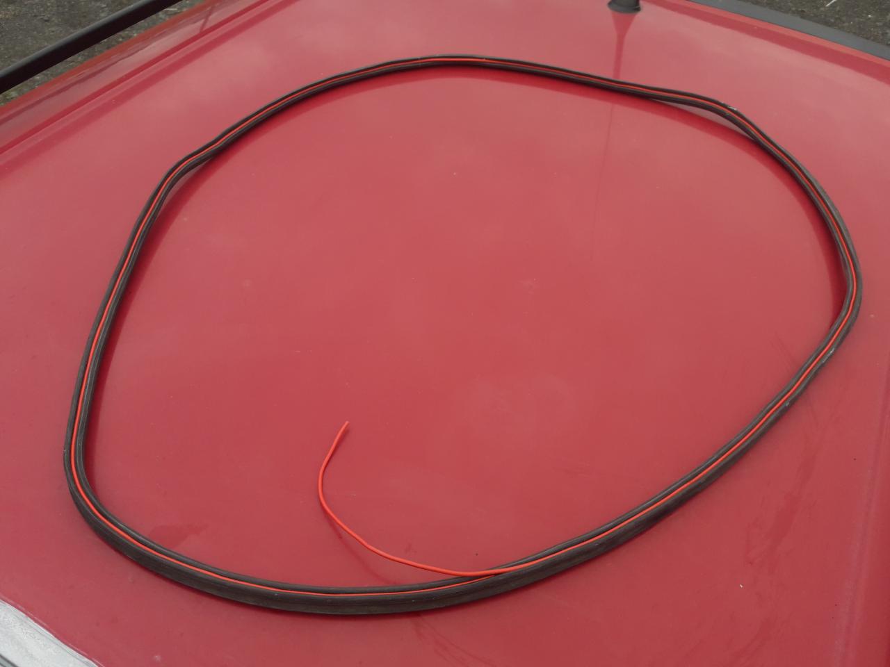

vzal sem obyčejnej auto kablík a nacpal ho po obvodu do drážky toho starého těsnění
tesnění i s drátem sem osadil zpět do kastle - je stim kapku boj neb je důležité aby drát zůstal v gumě a dosedl na hranu v šasí okeního rámu a nešel do boku
po nasazení sem těsnění ošetřil silikonovým olejem a celé okno poskládal zpět zavřel a jel to projet
k mé velké radosti okno nepíská ani ve 12Okm rychlosti ještě uvidim až se dostanu na dálnici jak se to bude chovat ale už ted je to setsakra dobrý neb to pískalo už v 50km rychlosti

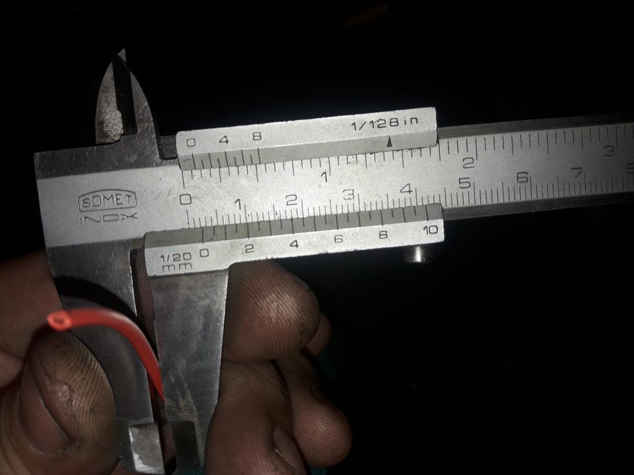

použil sem nejdřív kablík o průměru 2mm ale nebylo to ůplně to pravé ořechové a ve 12O si to popiskovalo poté co sem dal kablík o průměru i s bužírkou 2,4mm nastalo k mému nadšení ticho :) :napad:
