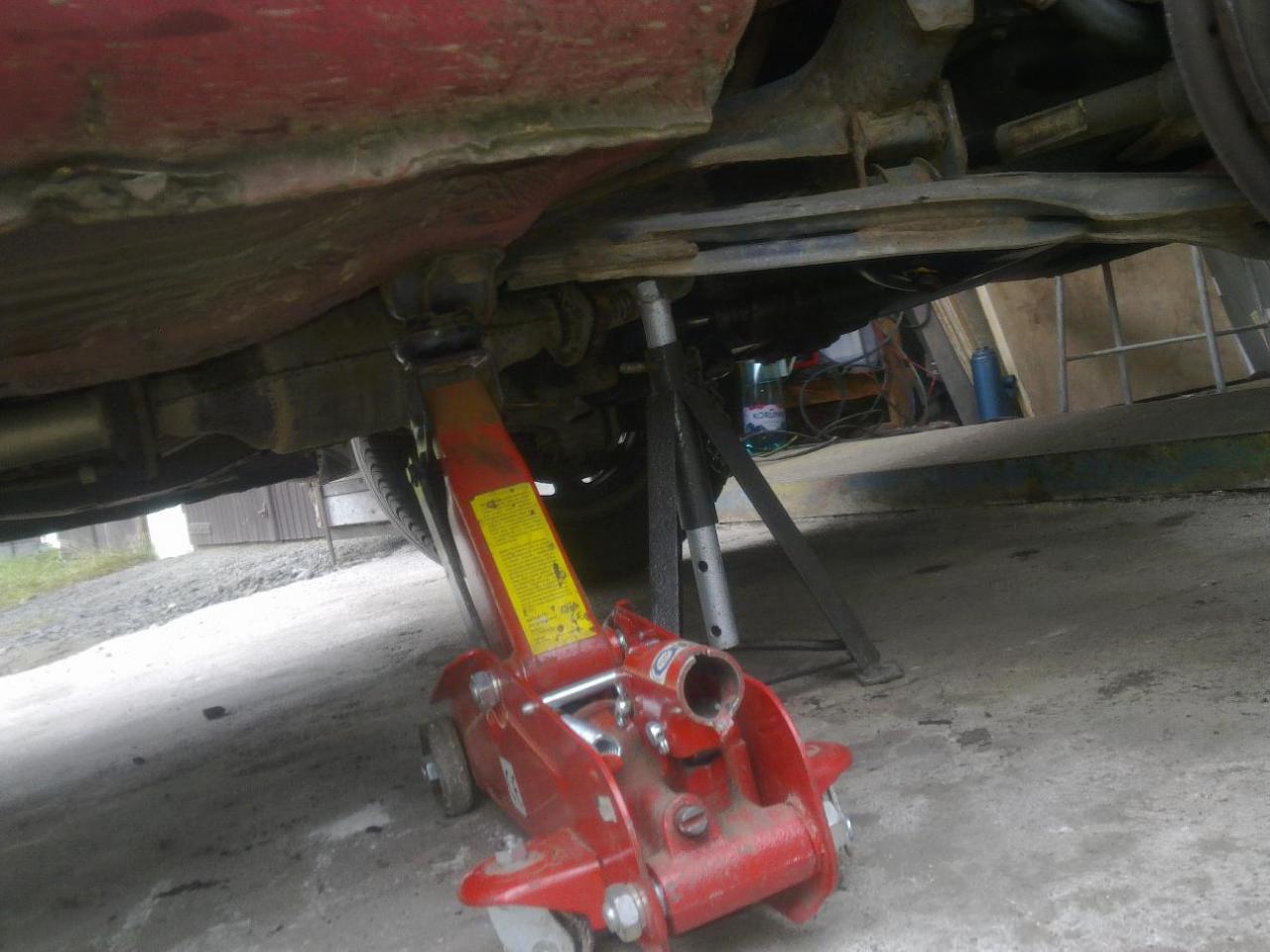

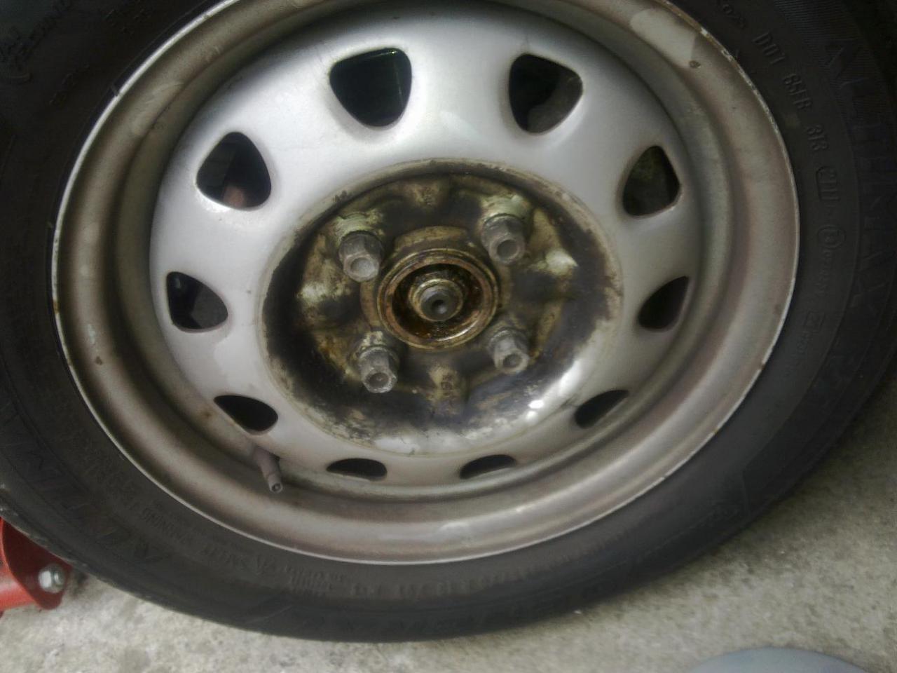

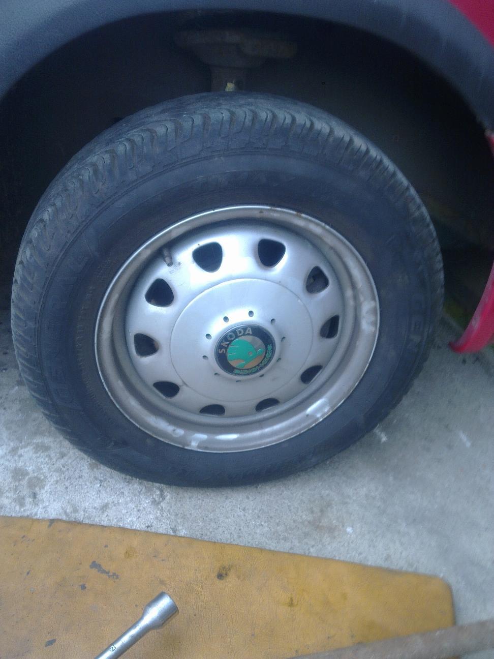

schodit krytku,povolit šrouby kol 17ka klíč,povolit středovou matku 30ka klíč,zvednout auto a podložit tak aby na nás nespadlo

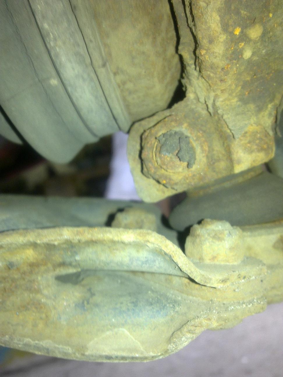

schodíme kolo a úplně vytočíme středovou matku,poté povolíme a vyklepnem šroub jenž zajištuje spodní čep
dále je třeba čep vyndat s těhlice

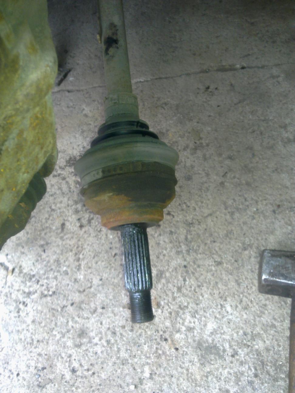

poté s těhlice vyklepnem poloosu

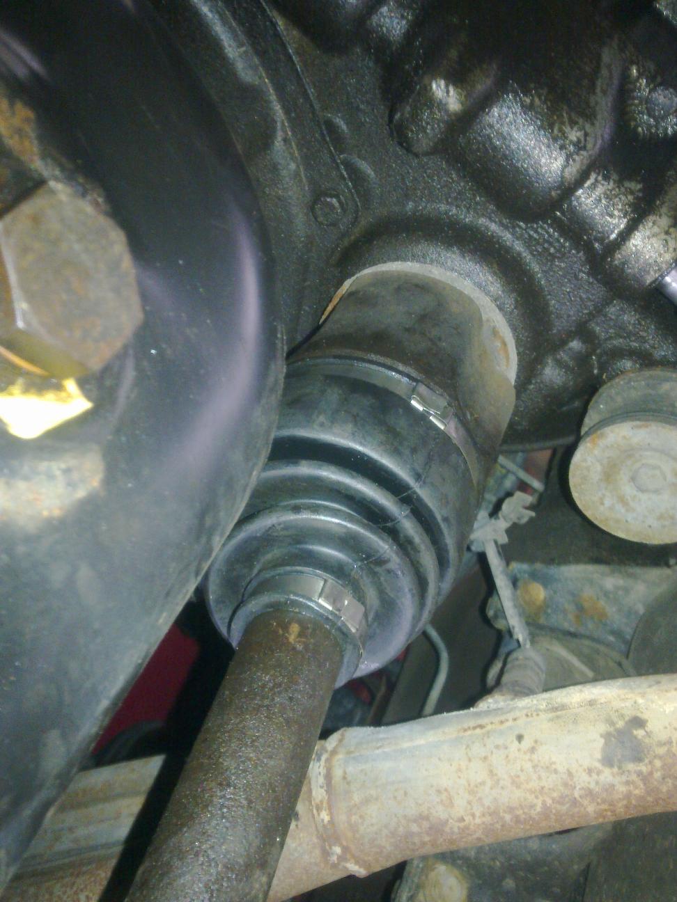

ted u převodovky odstraníme s manžety jistící sponu a poloosu opatrně vytáhneme ven a dem na ponk,
dáváme pozor aby se nám nerozskočili ty 3 jehličkový ložiska s poloosy

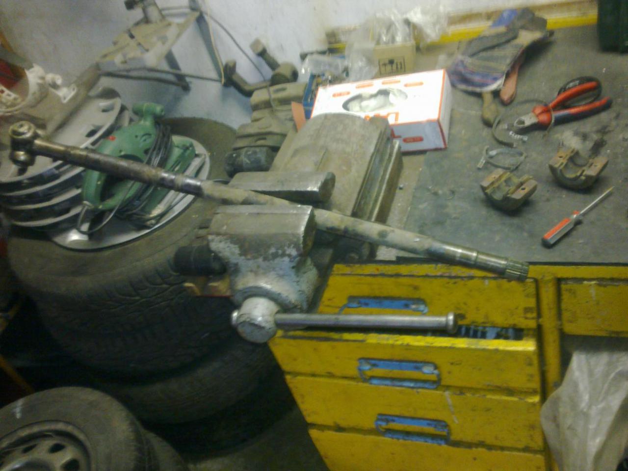

odstraníme staré a prasklé manžety já to říznu nožem

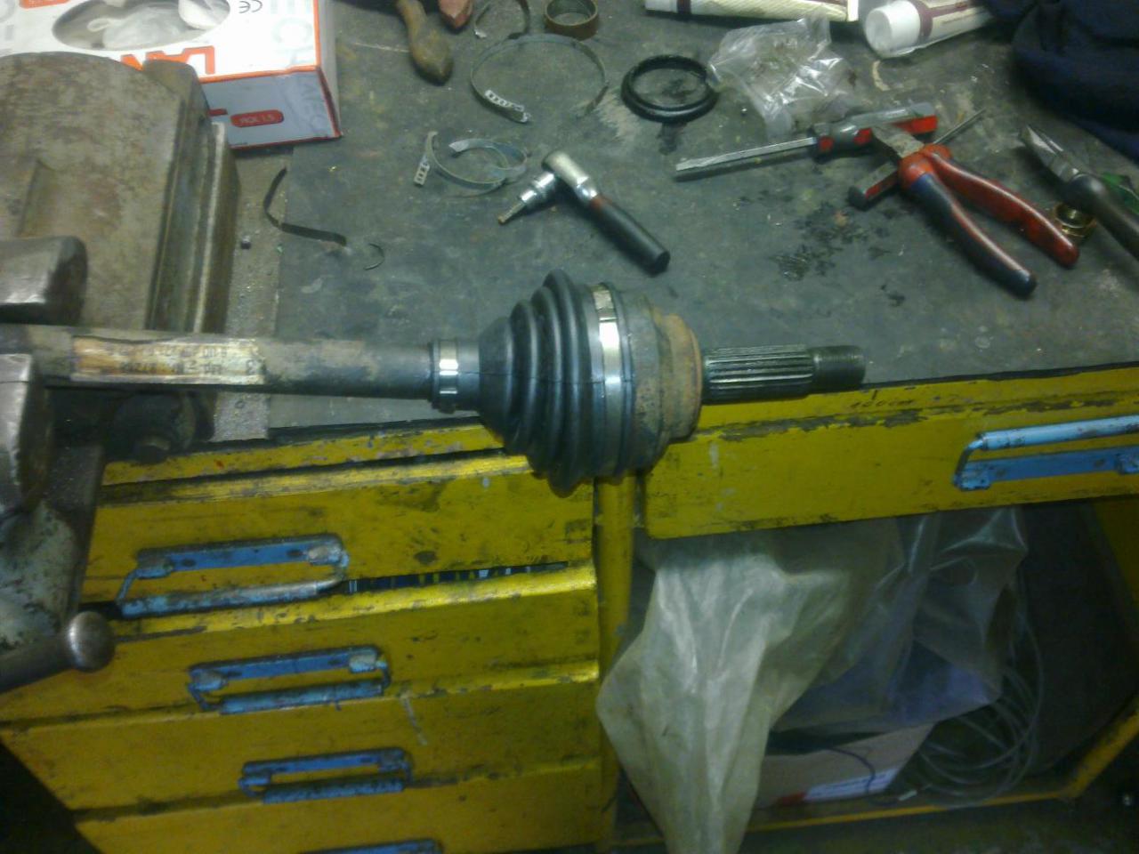

a sundáme si to závaží 5ka imbus

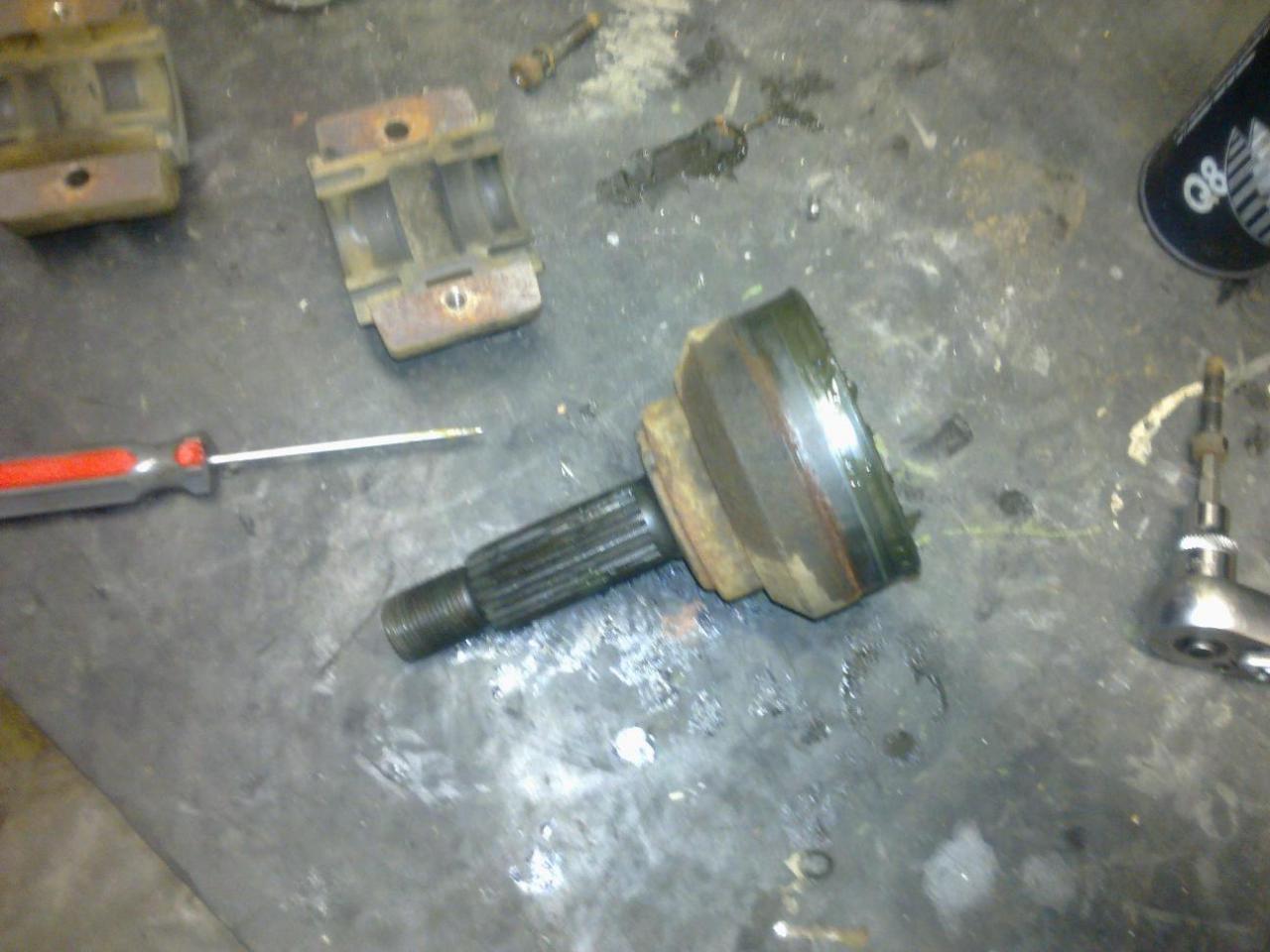

sklepnem homokloub na konci poloosy je jistící perko to musíme překonat já na to klepu přez kousek tvrdýho dřeva
ted můžem opatrně pročistit a znova namazat ty 3 jehličkový ložiska-pozor aby se nerozskočili ,

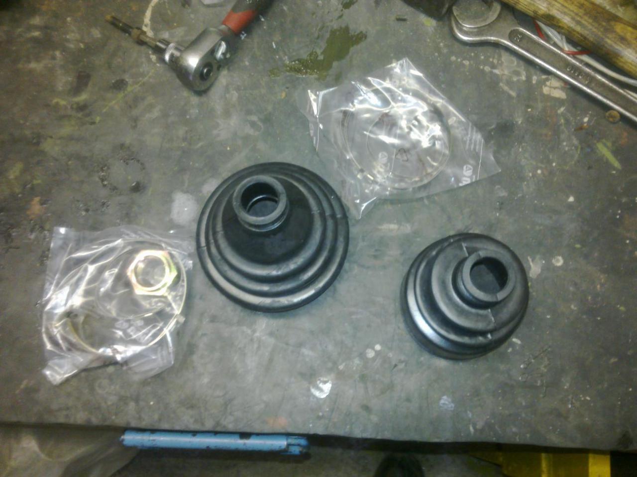

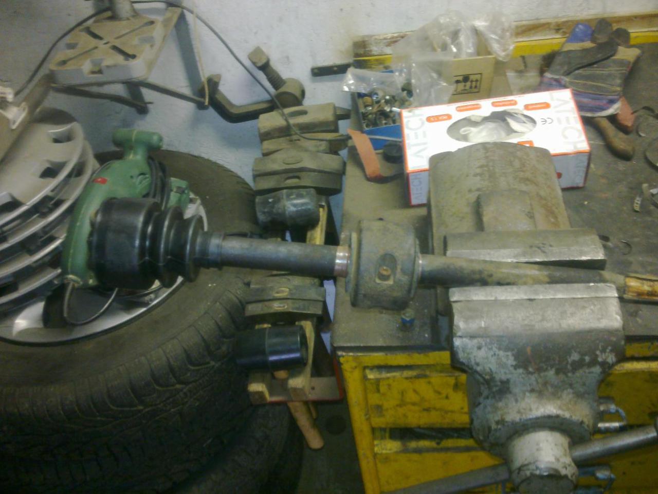

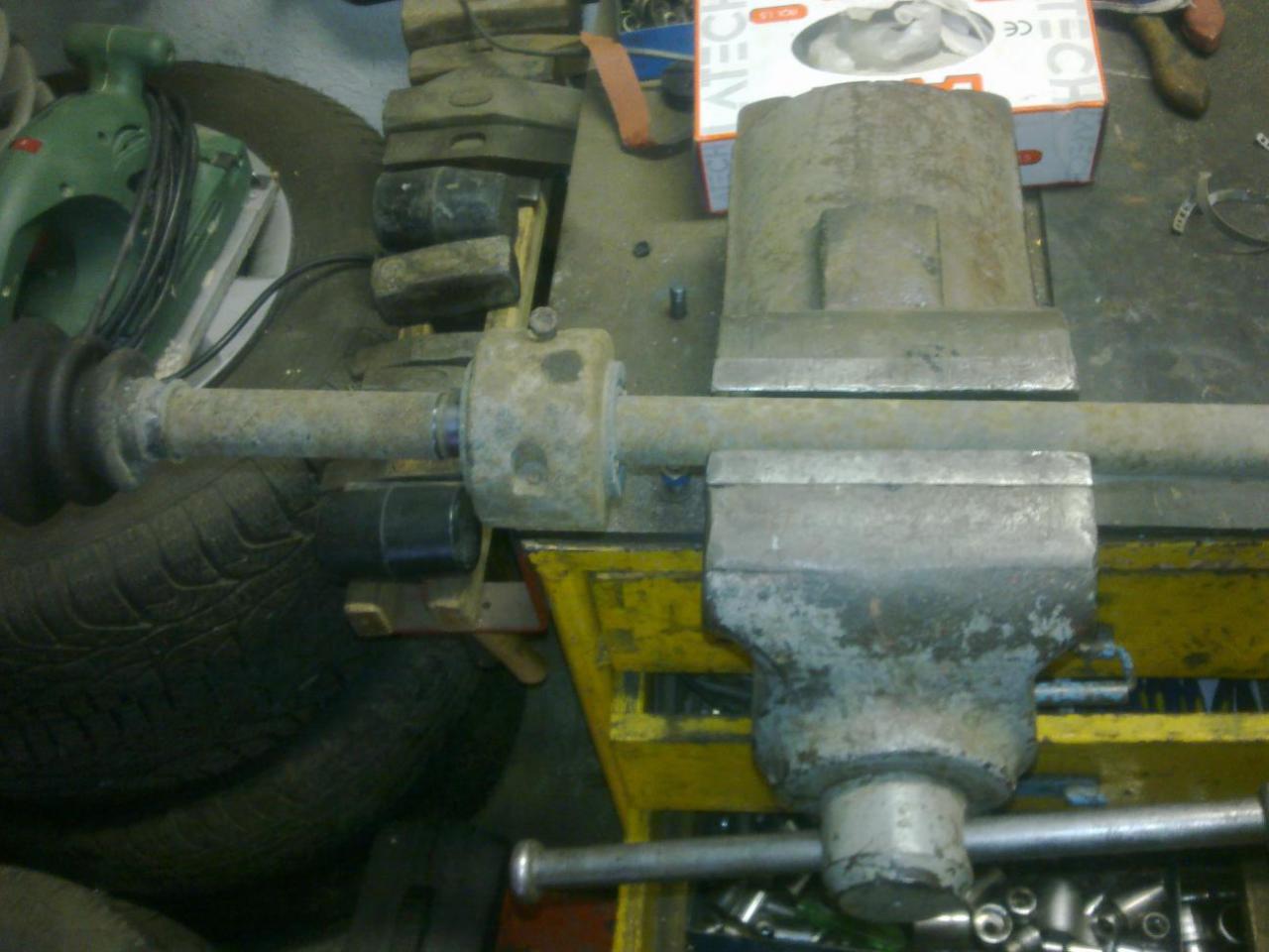

dále dáme nové manžety a znova uchytíme na poloosu závaží
ted vymejem homokloub a naplníme novým mazivem,
dáme nové jistící perko na konec poloosy pokud nemáme nový necháme původní a naklepnem zpět homokloub na poloosu
a manžetu stáhnem sponama na obou koncích

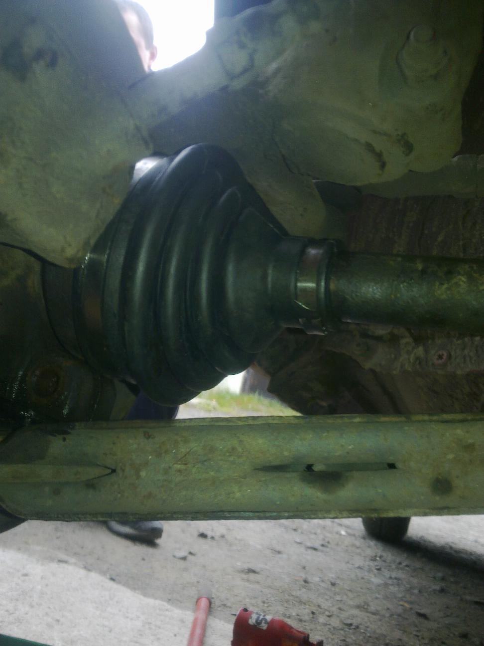

ted vemem poloosu a nasunem jí zpět do převodovky opět dáváme pozor abychom si nerozházeli po okolí jehličková ložiska
dále nasunem poloosu do těhlice a nandáme hned i spodní čep,
poté si nasadíme a zajistíme sponama na obou koncích manžetu u převodovky

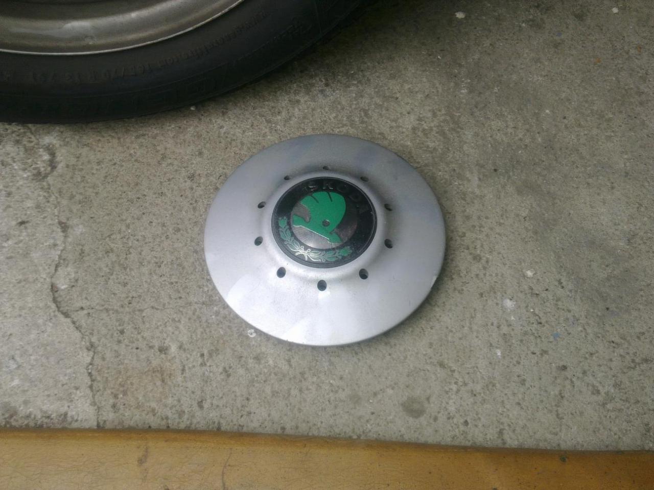

ted si jen pořádně utáhnout kola nacvaknot krytku
a je hotovo :super: :vitej:
