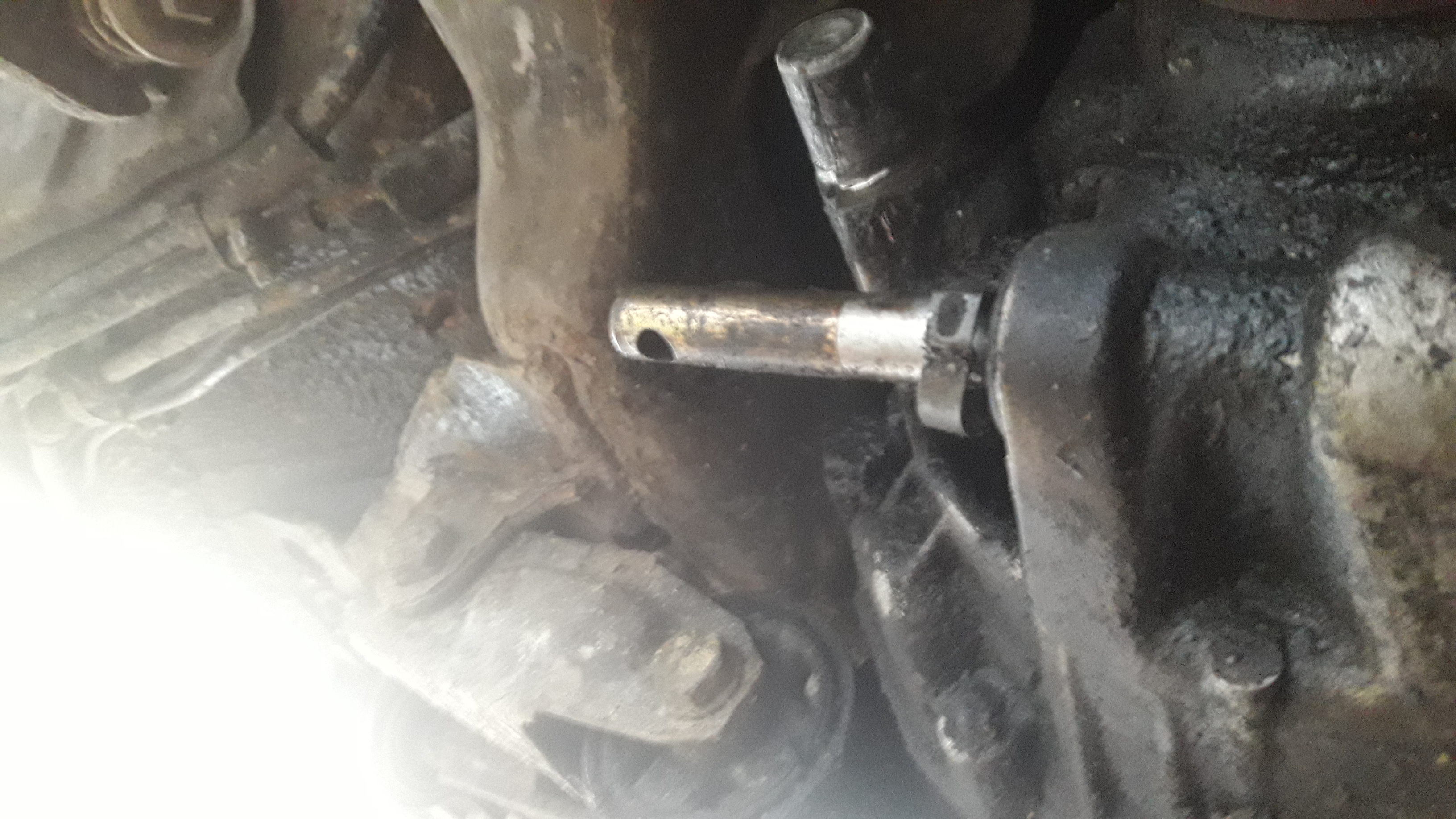

u převodovky je třeba zdemontovat obě táhla řazení

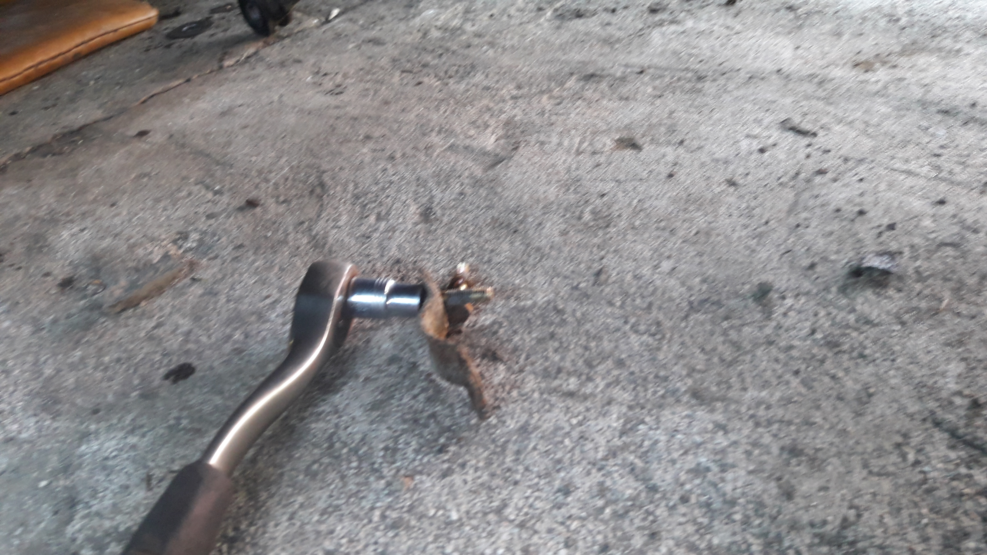

to první pevné povolíme 10kou klíčem to druhé je nasunuto na táhlo převodovky je zajištěno páskou a pérovým kolíkem

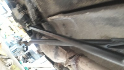

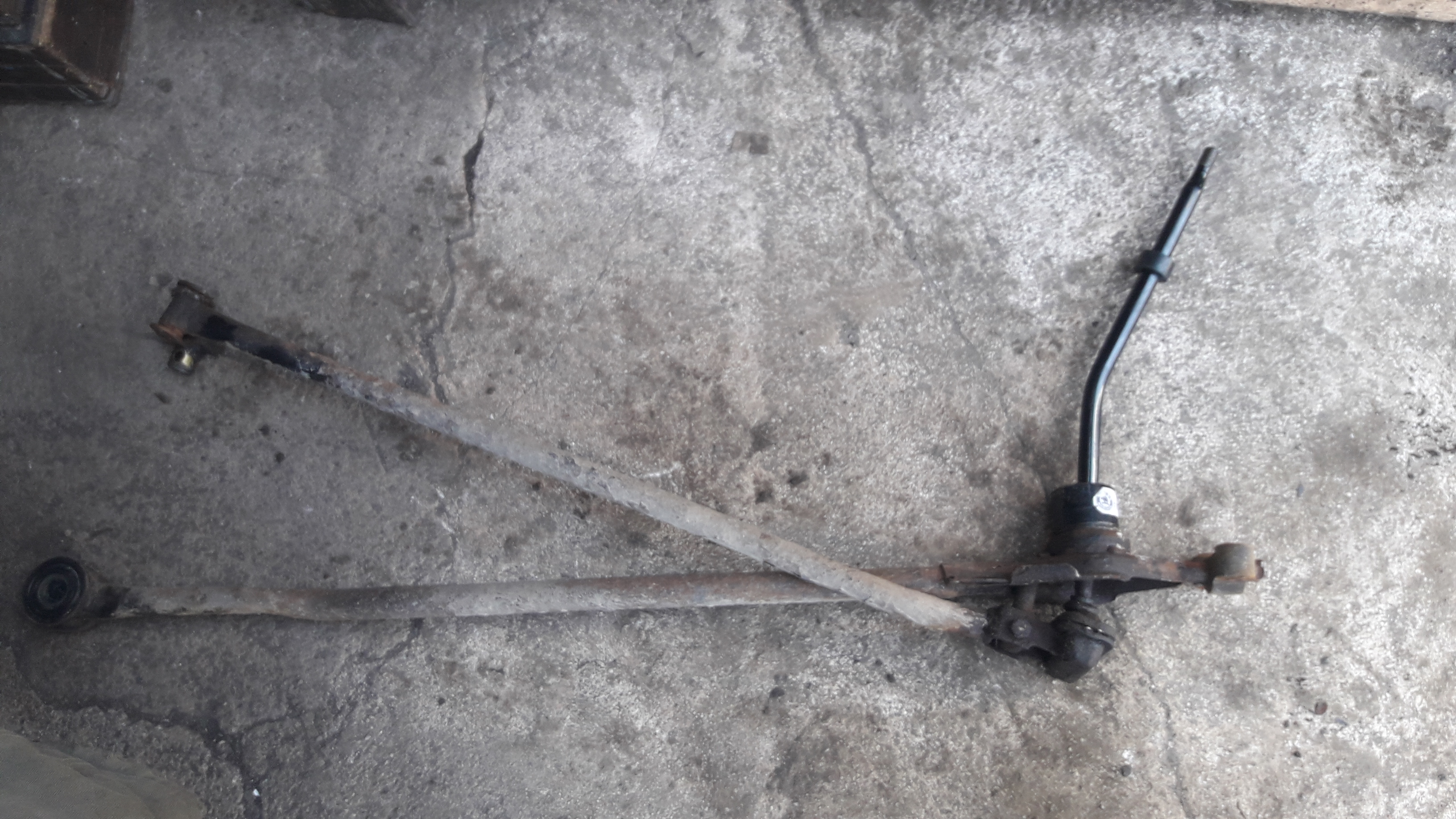

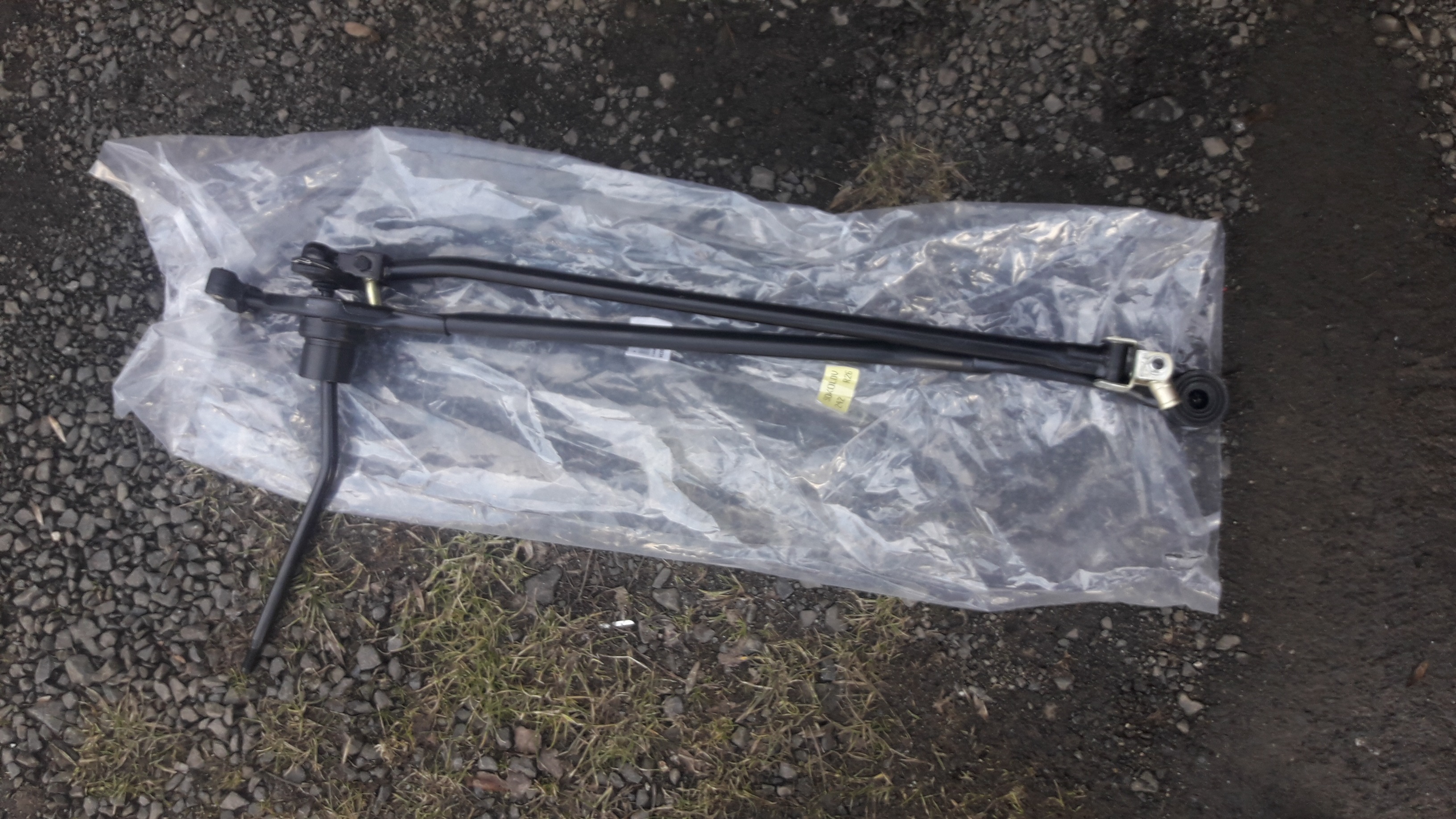

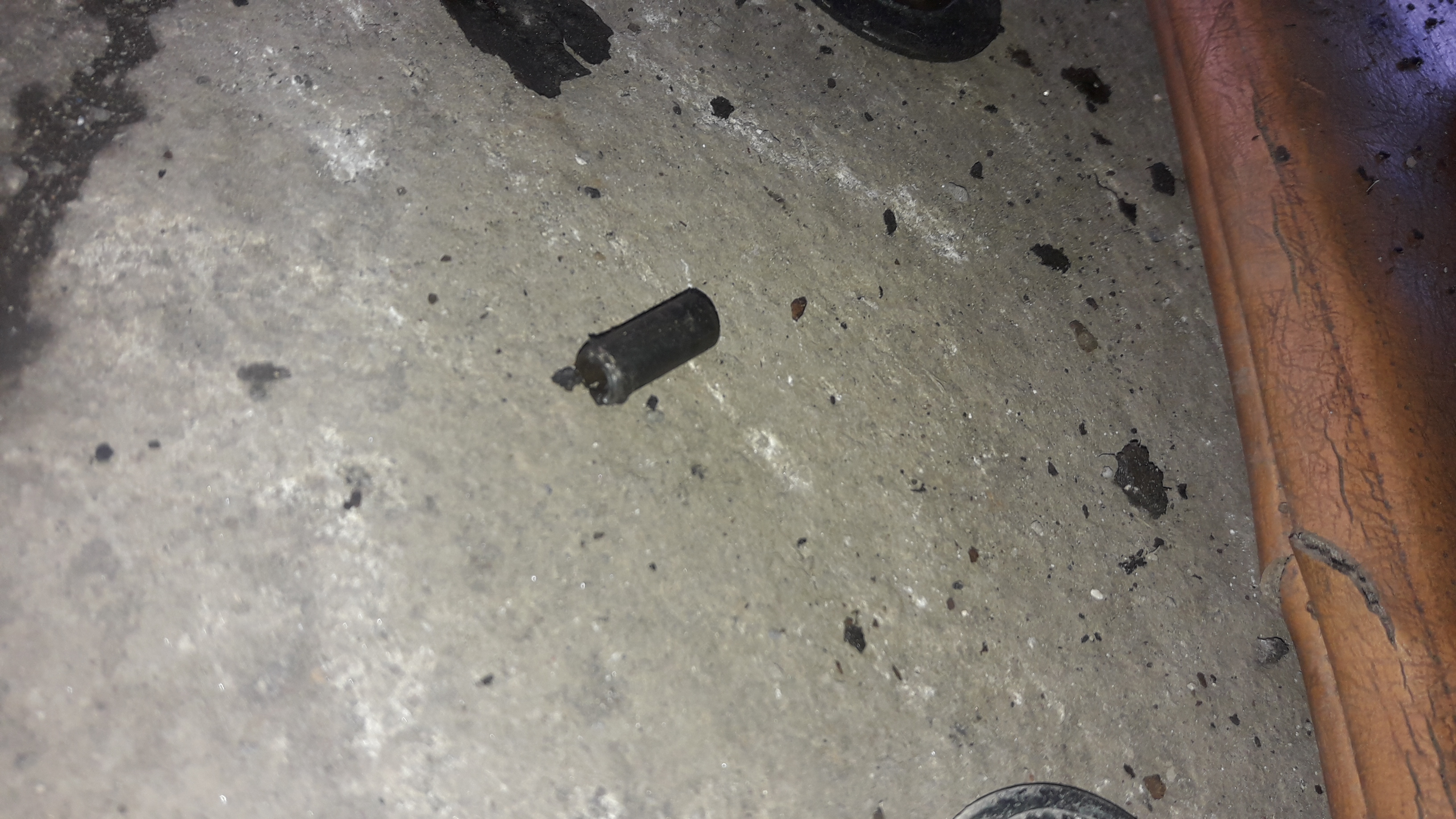

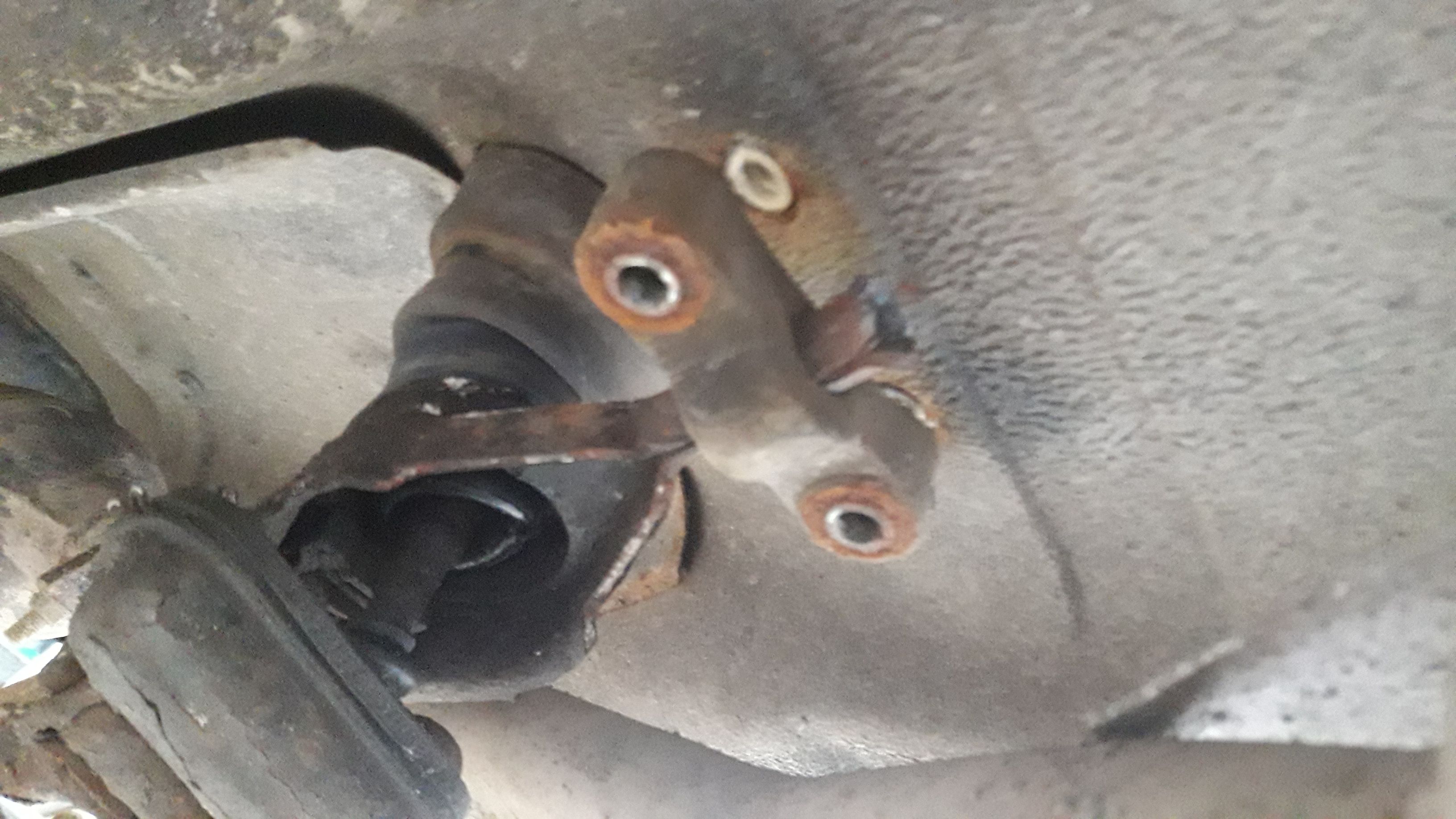

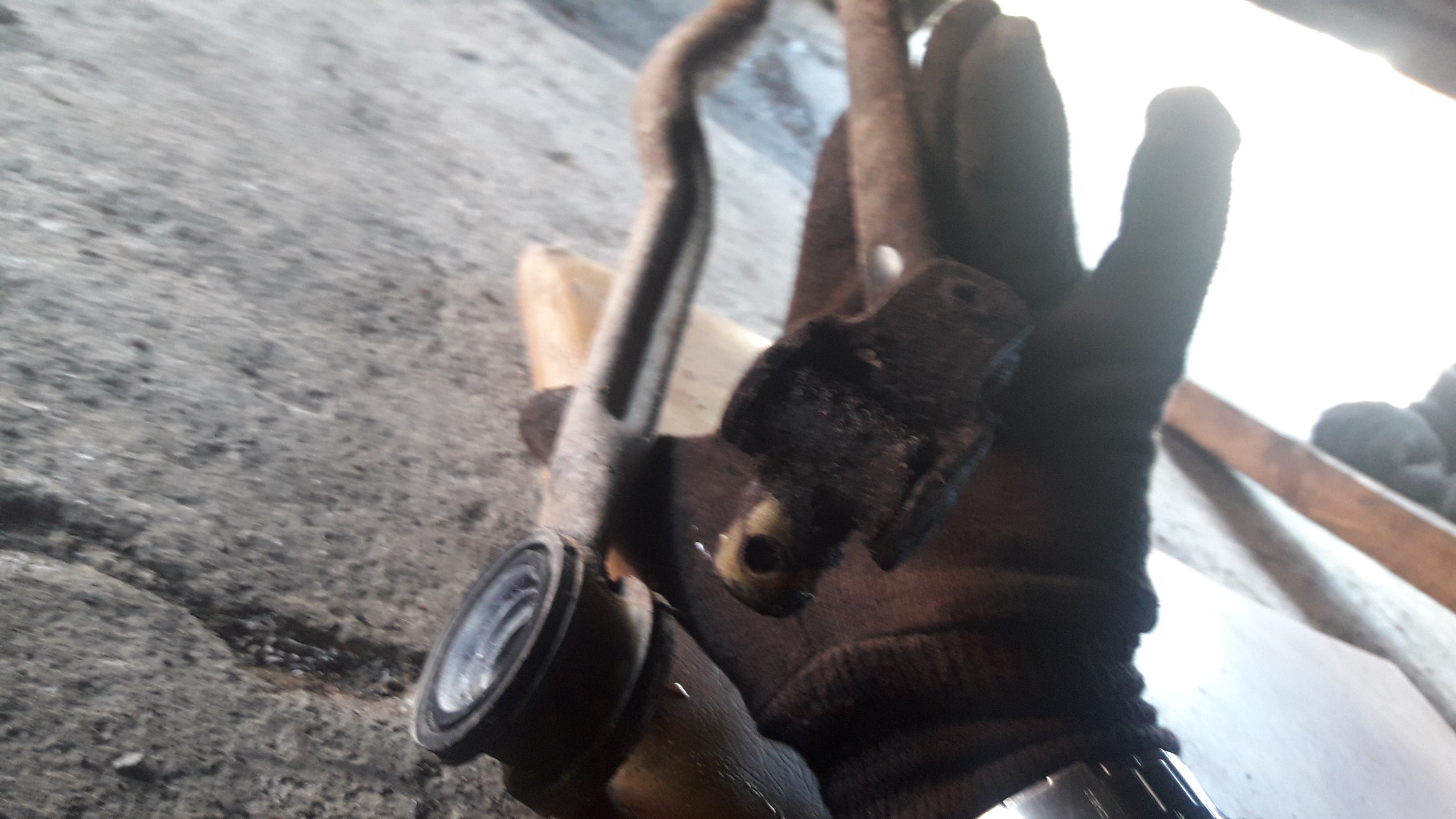

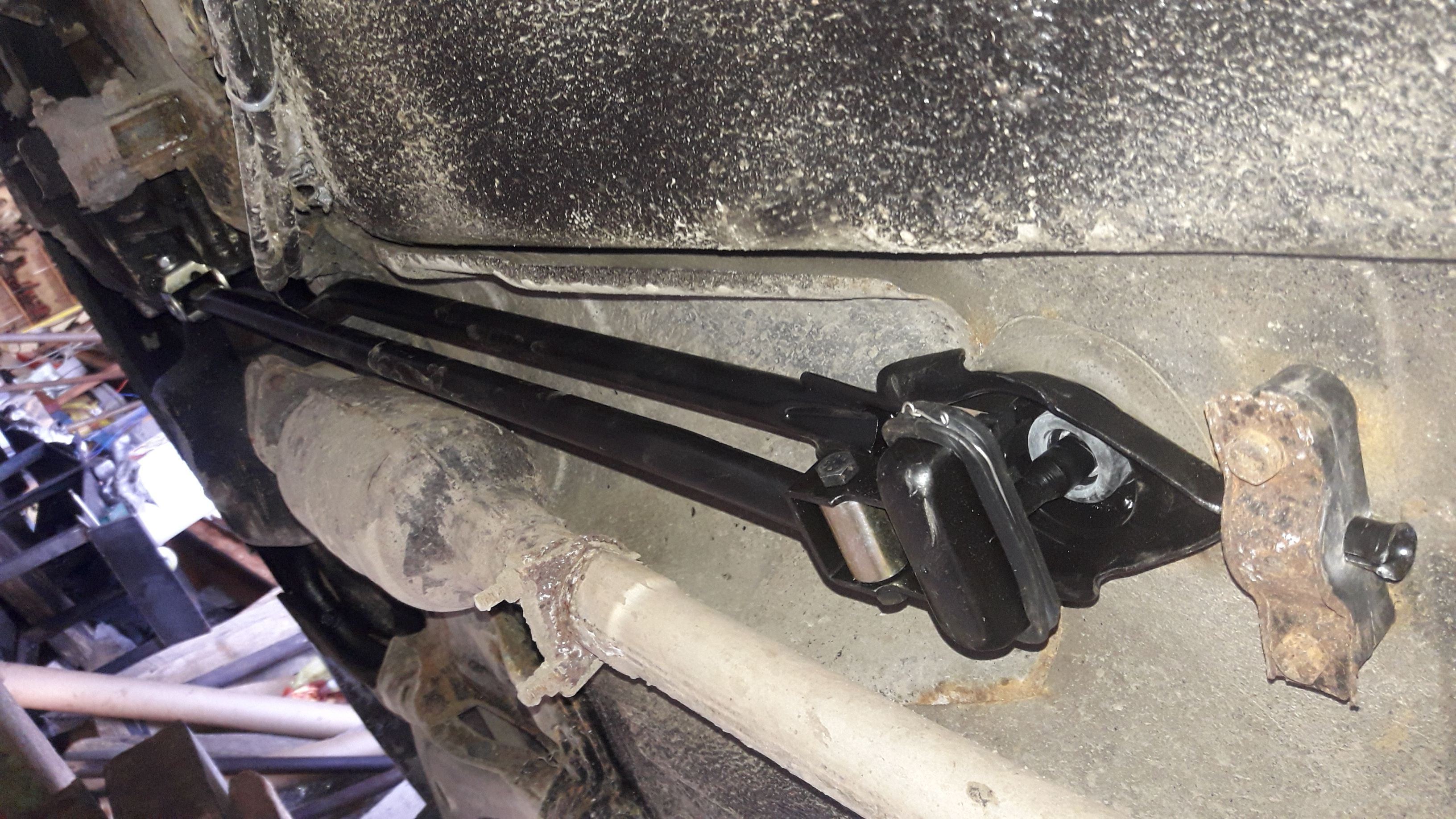

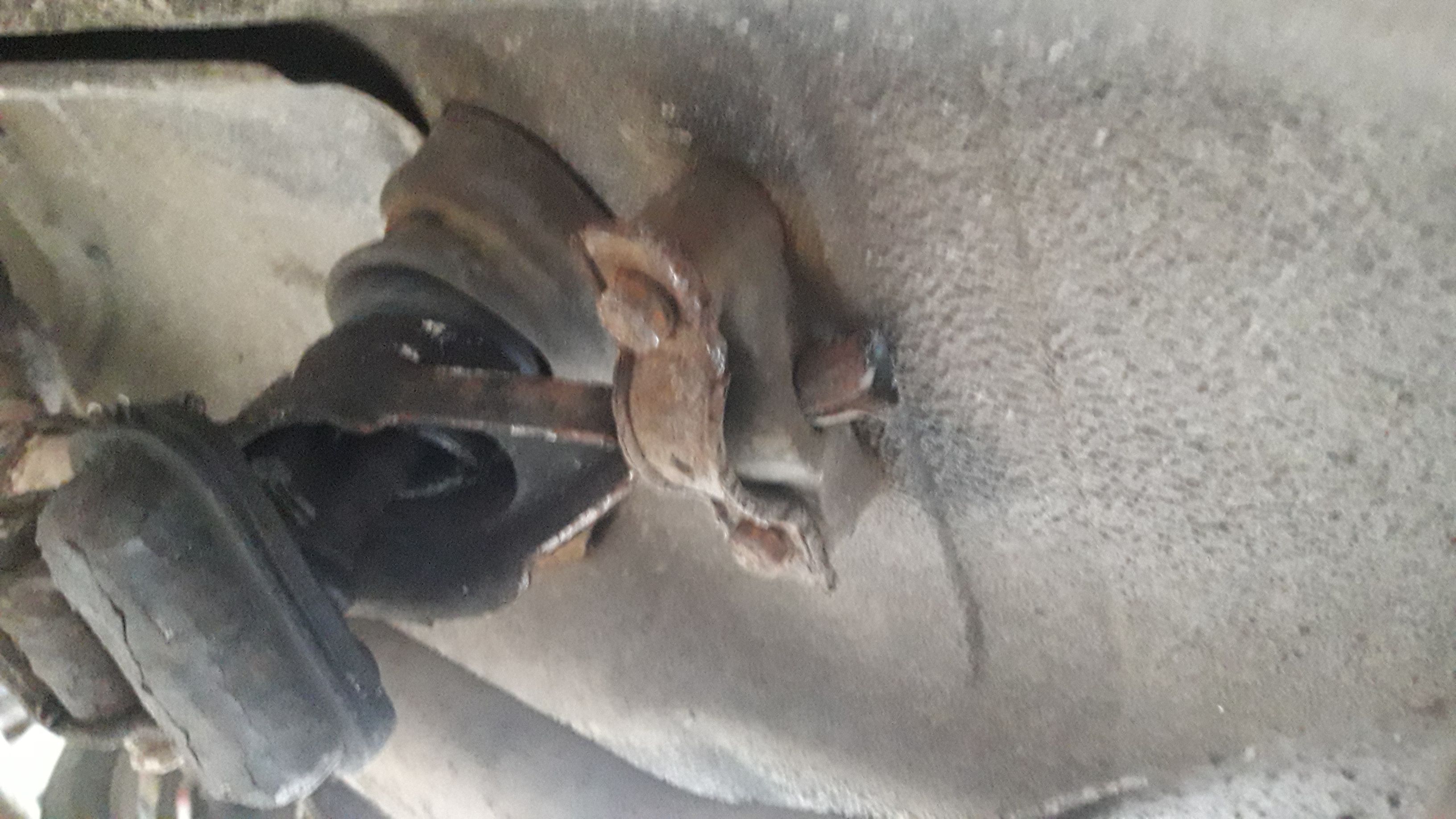

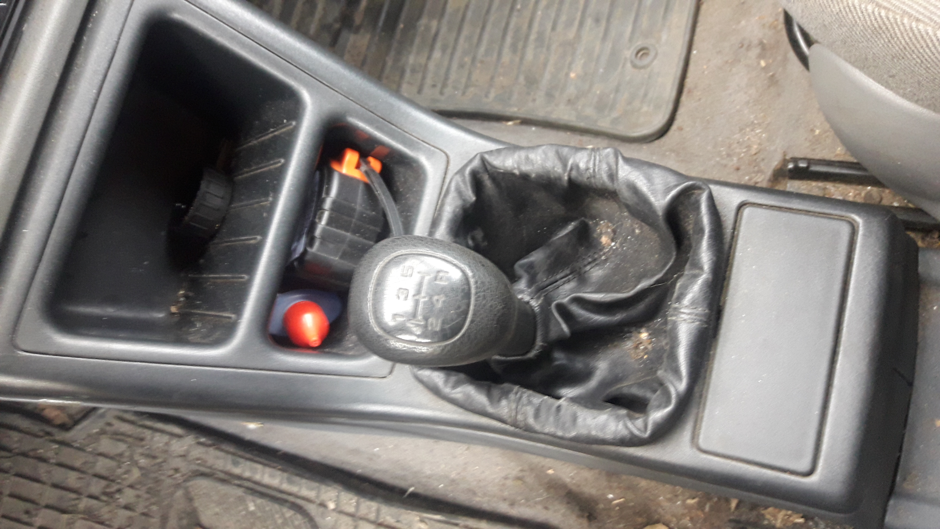

pásku stáhnem,kolík vyklepnem a táhlo stáhnem dolů ted je třeba povolit dva šrouby co drží gumový silendblok viz foto: poté celé řazení vytáhneme ven z vozu ted je třeba namontovat nové řazení nasunem ho zespod vozu,přetáhnem gumovou manžetu

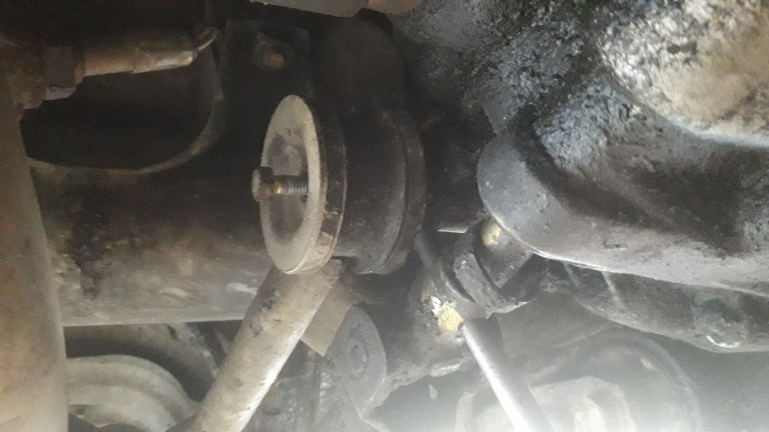

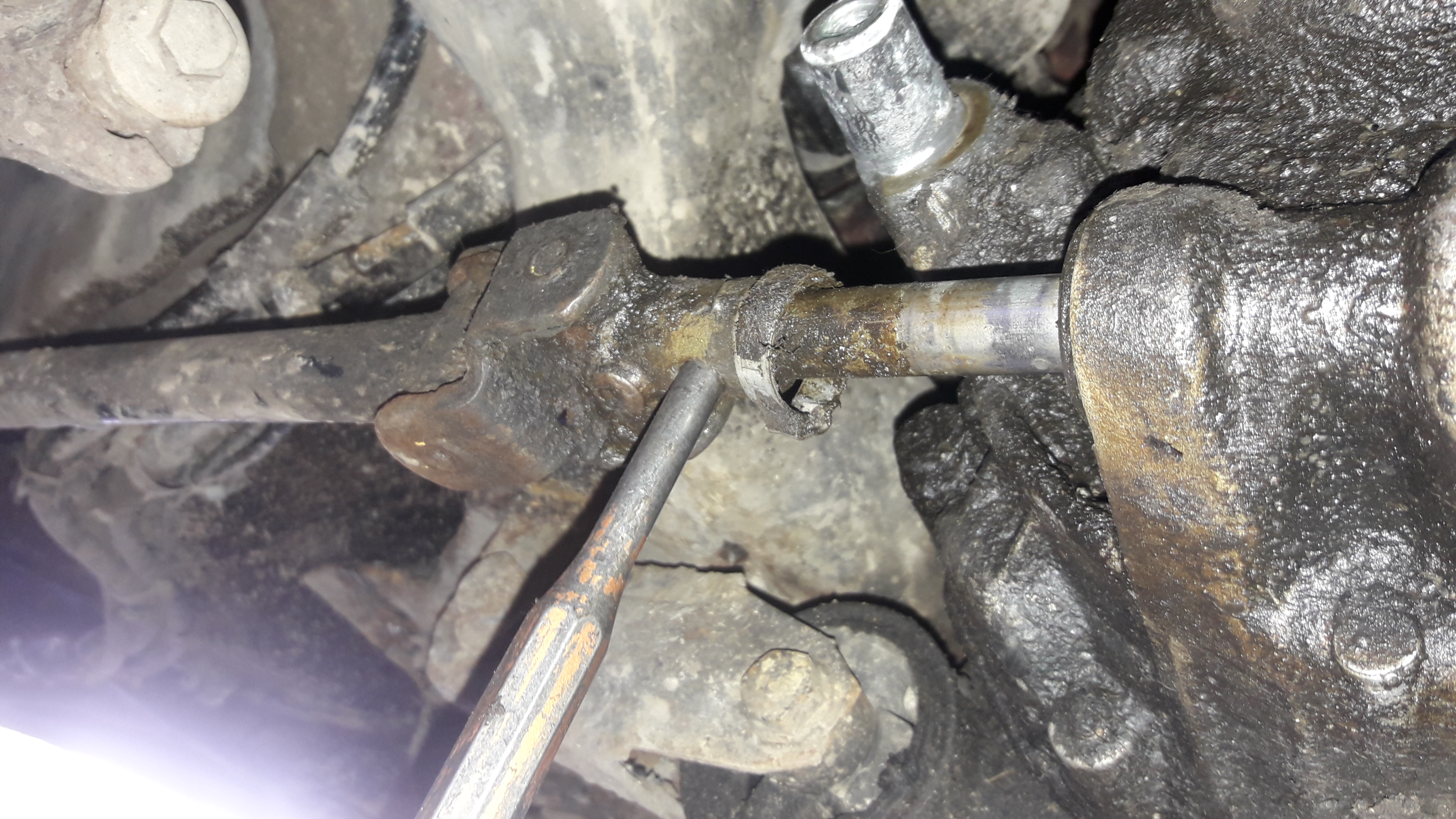

mě aby to nepadalo tak sem si nejdřív nandal druhej konec táhla na převodovku :idea: poté sem uchytil objímku se silendblokem viz foto: dále sem našrouboval u převodovky první táhlo

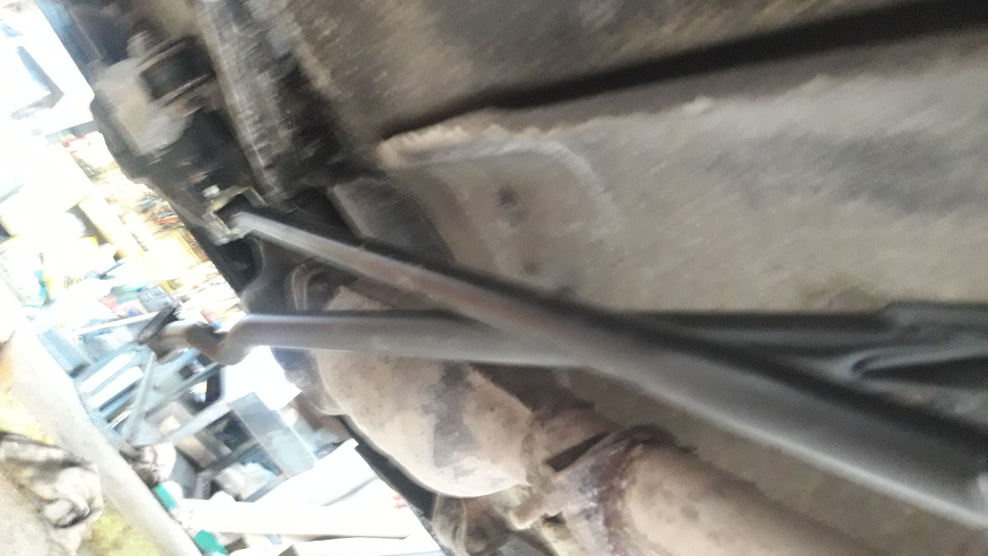

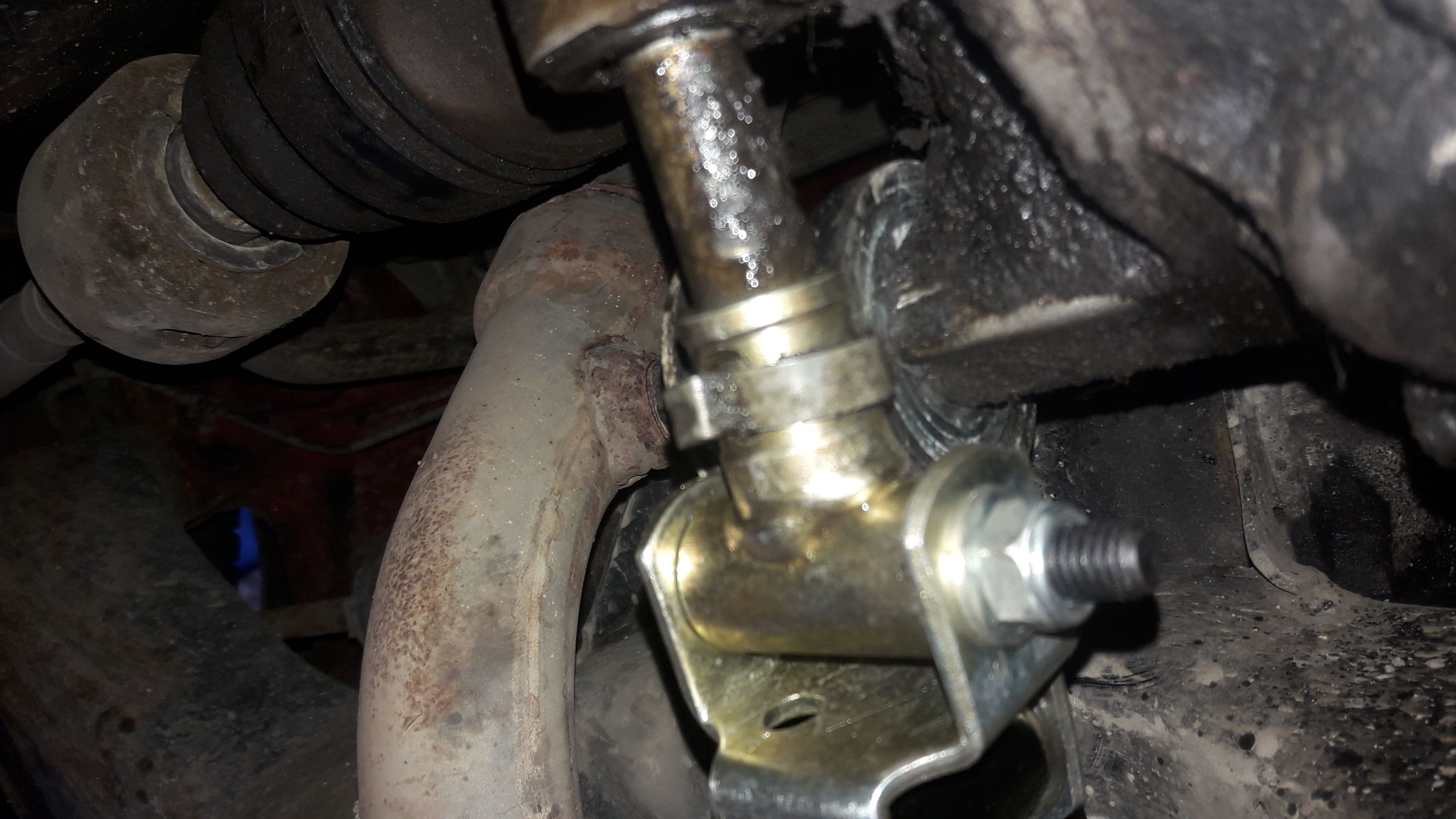

a pérovou podložkou zajistil již nasazené druhé řadící táhlo :idea:

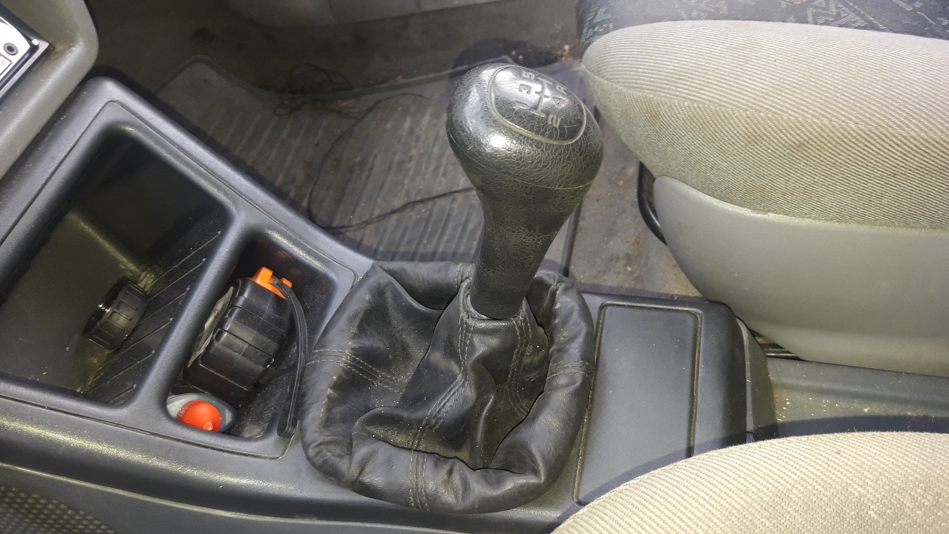

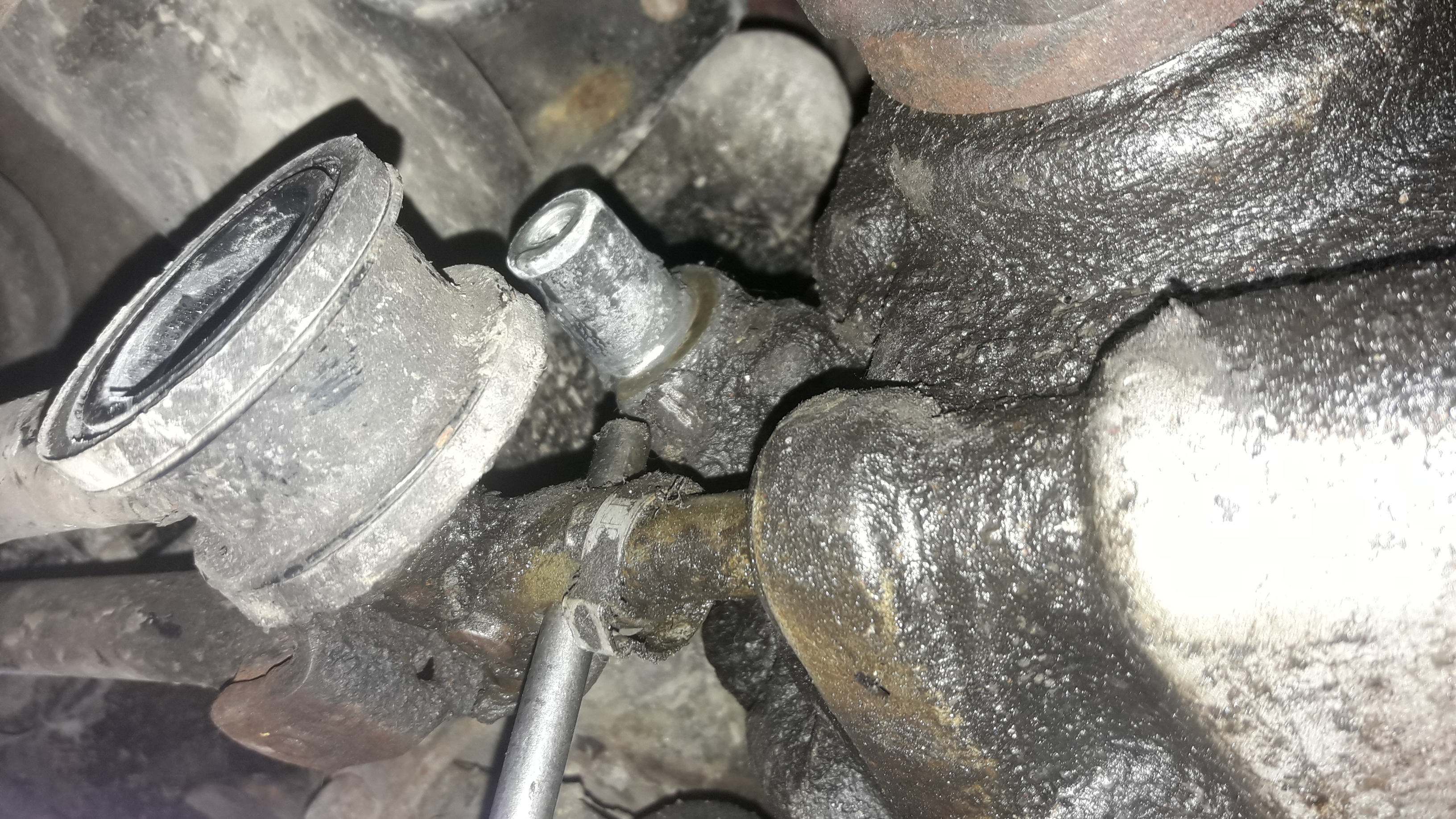

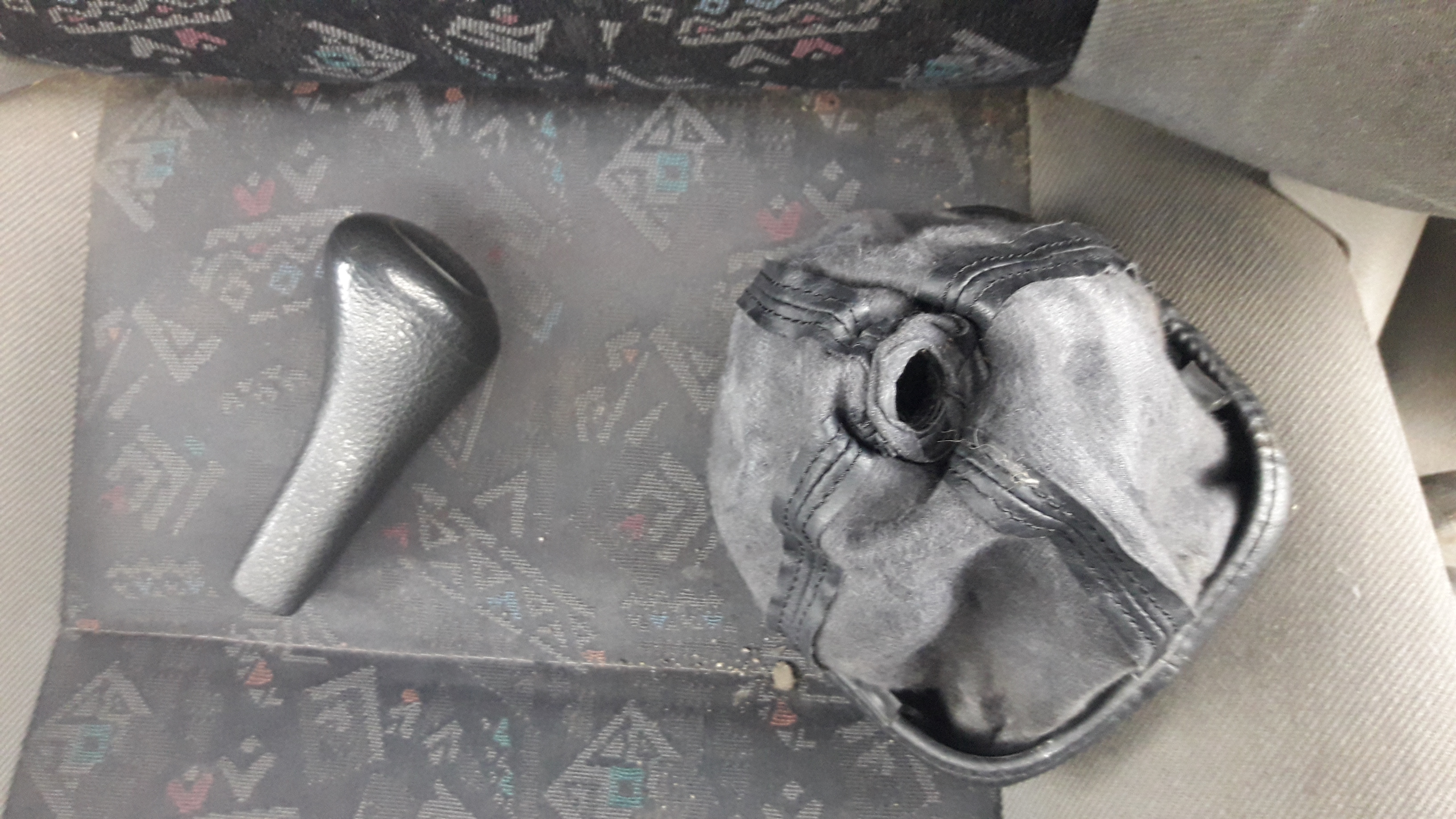

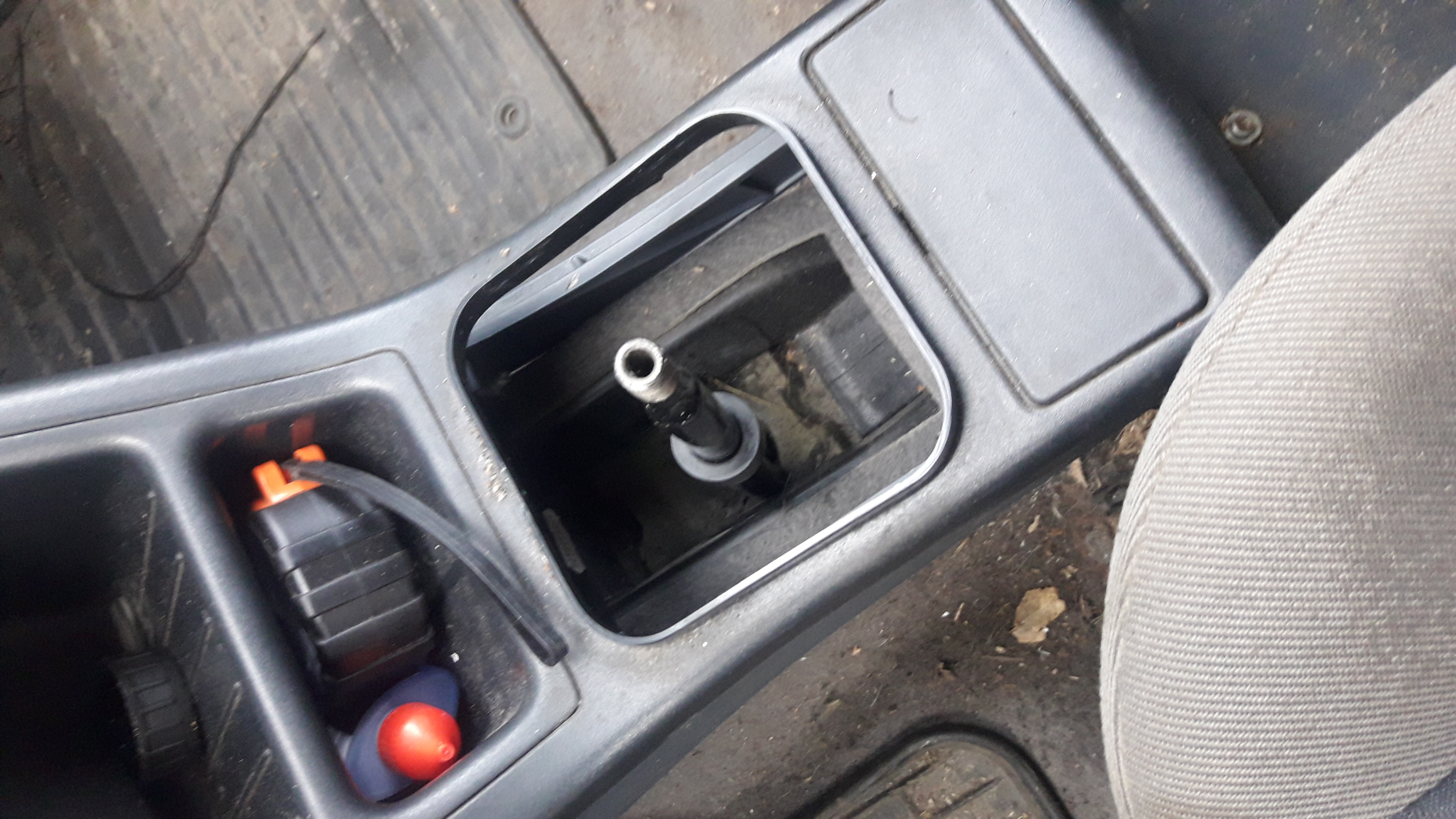

a to zajistil páskou :idea: ted už jen uvnitř vozu nasadíme koženkovou manžetu a našroubujem hlavici řadící páky :idea: tímto máme hotovo :idea:
