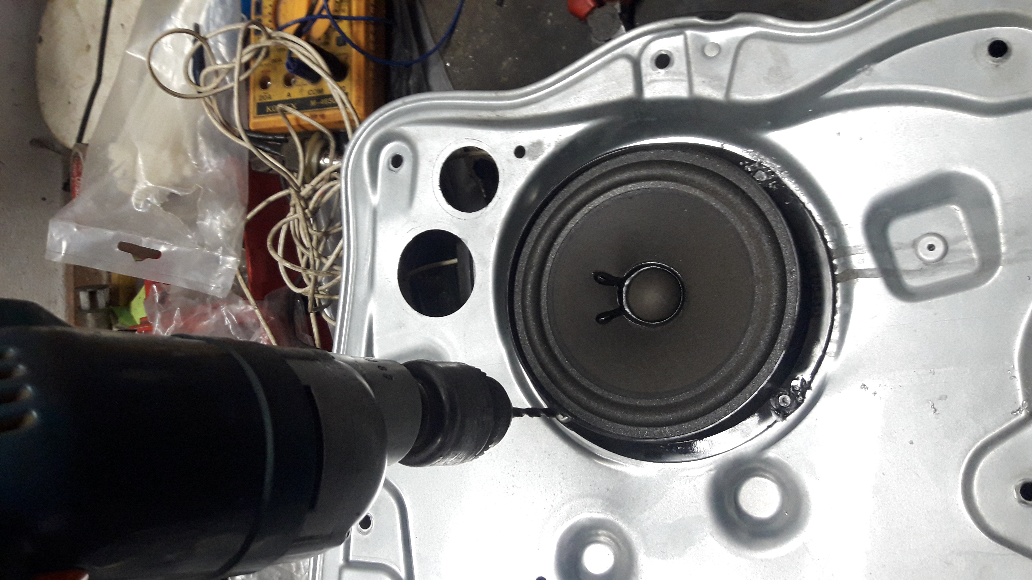

dále ze starého stahování odvrtáme nanejtovaný reproduktor a uchytíme ho za pomoci 5tek šroubů a samojistících matic na nový plech se stahováním
