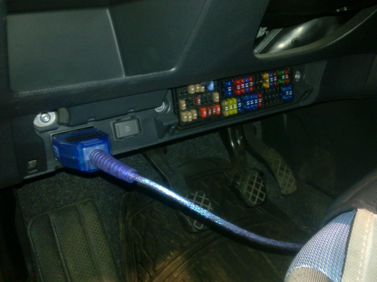

napíchnul sem VAGa a vyhodilo to todle viz foto

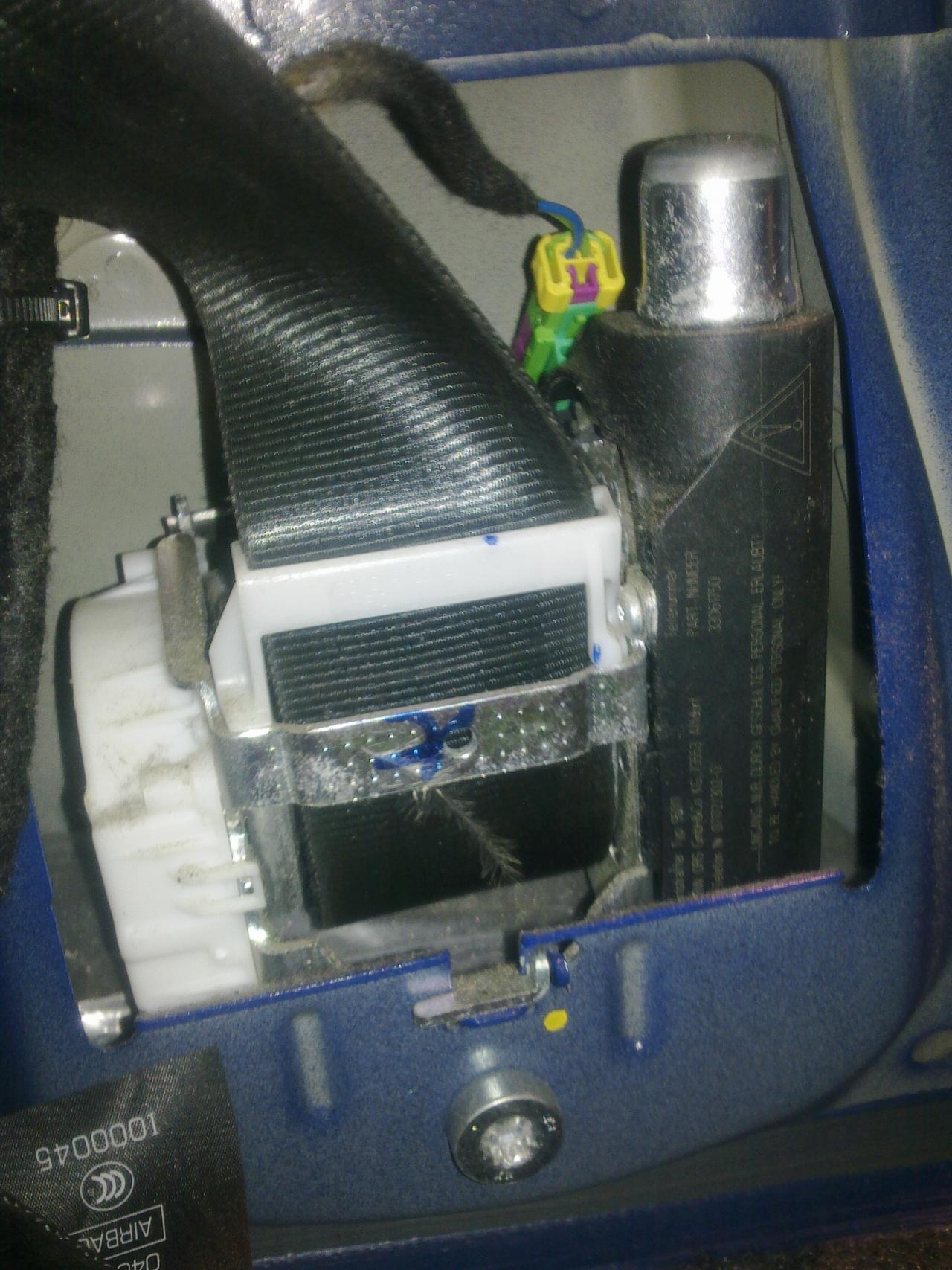

takže částečně si ze sloupku na straně řidiče a za řidičem stáhnem těsnící gumu
ted je třeba si za pomoci plochého delšího šroubováku vycvaknout ten krycí plast

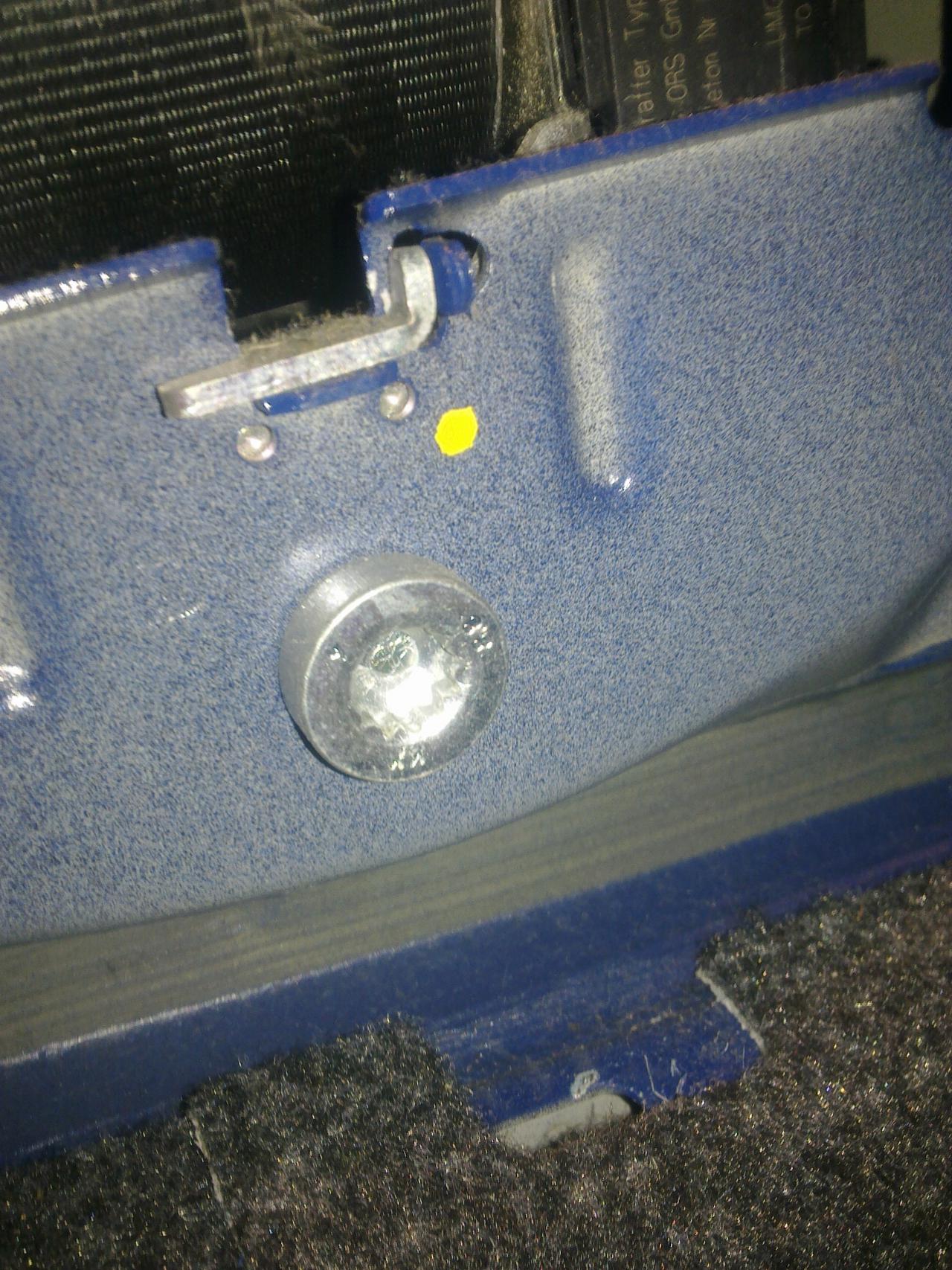

ted si povolíme dole šroub jenž drží pás stím předpínačem

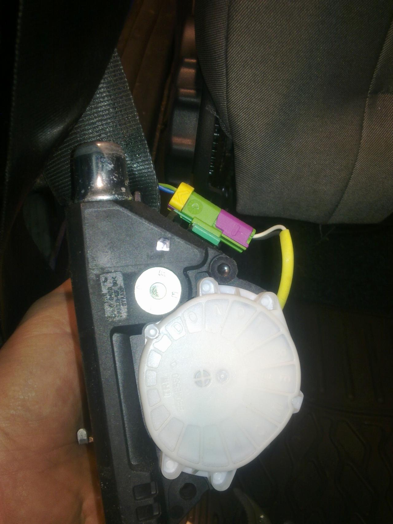

povytáhneme si to celé ven vemem slabší plochý šroubovák a opatrně vycvaknem konektor
vemem jehlový pilník a opatrně očistíme oba kontakty pak je jemně přiohnem a stříknem kontaktolem

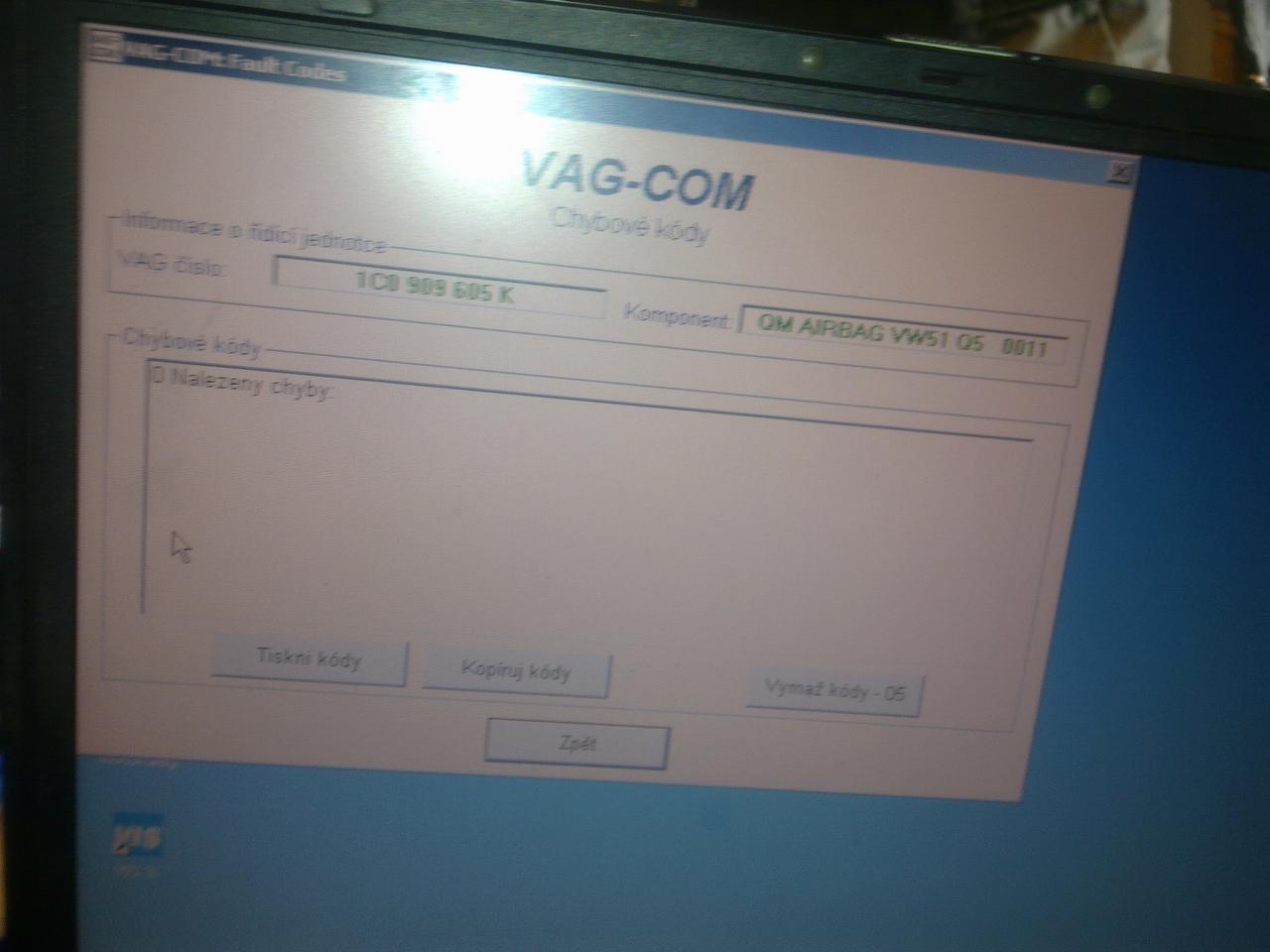

ted nacvaknem konektor zpět a dřív než to složíme načteme to znova VAGem a přesvědčíme se jestli problém zmizel
pokud je vše v pořádku tak nandáme,zajistíme a utáhneme pas zpět do kastle,nacvakneme krycí plast a nandáme zpět těsnící gumu obou dveří
no máme hotovo a odměnou nám budiž zhasnutá kontrolka airbagu
