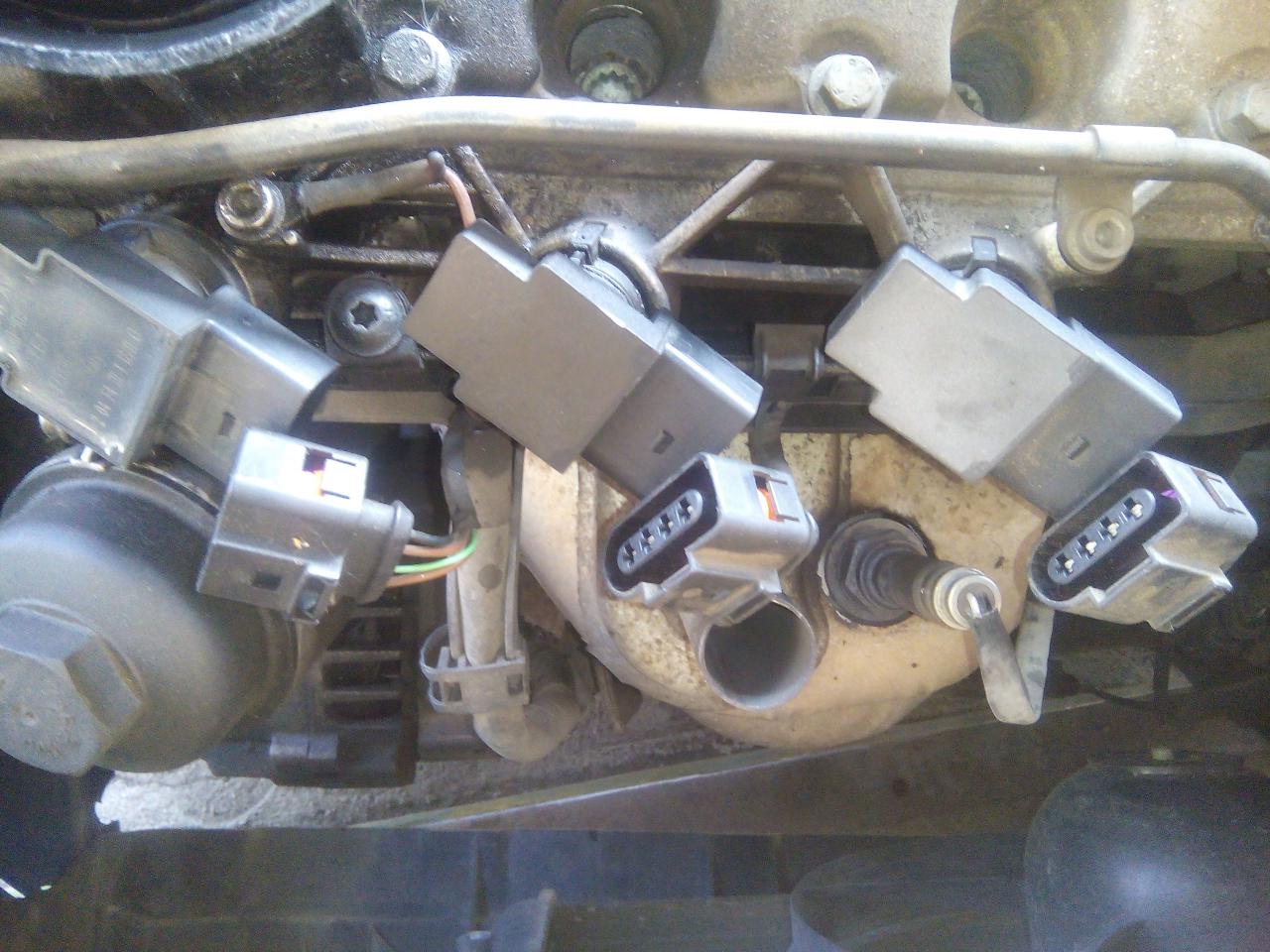

otevřít kapotu motoru vycvaknout hadici k filtrboxu
ted si vycvaknem celej ten vrchní plastovej kryt,je třeba kapku zabrat je to tam nacvaklí přez gumové průchodky na kovových trnech
po vycvaknutí si z levého boku odpojíme obě hadice a dekl dáme stranou
ted si z jednotlivých cívek vycvaknem konektory
cívky vytáhneme ven -sou tam kapku nafest je třeba trochu zabrat
vytočíme jednotlivé svíčky ted dáme svíčky nové a s citem dotáhneme - žádné dotahování na krev
dále nacvaknem zapalovací moduly,zapojíme konektory,
nandáme vrchní plast do kterého napojíme obě podtlakové hadičky,kryt nacnakneme na motor,zacvaknem hadici od filtrboxu a máme hotovo
zavřem kapotu motoru a odjíždíme
