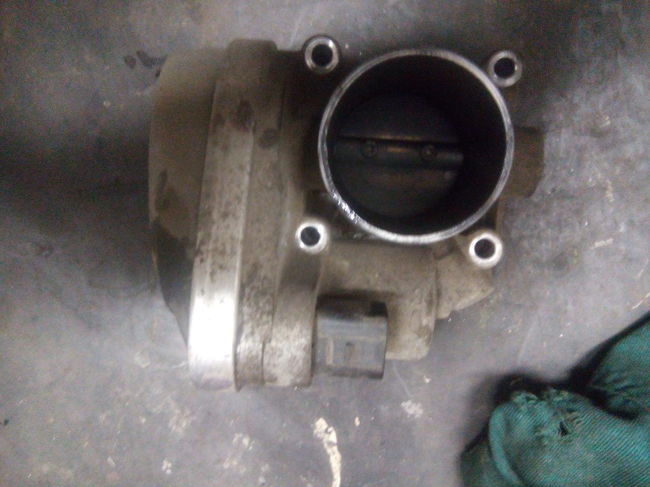

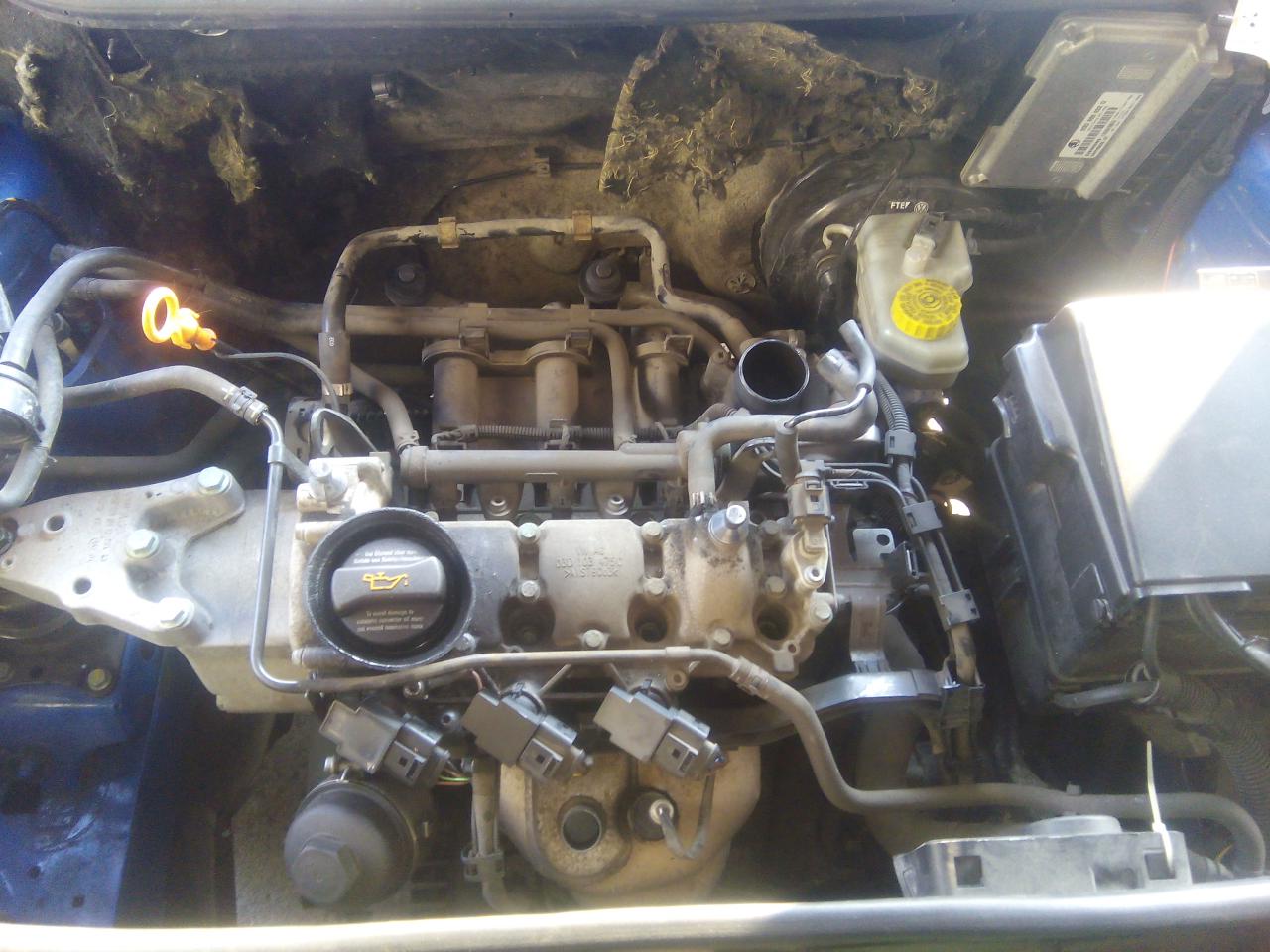

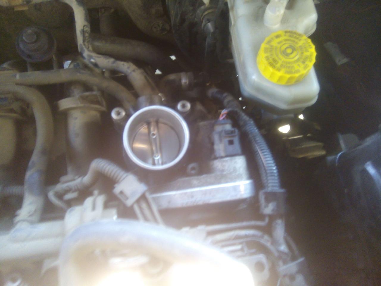

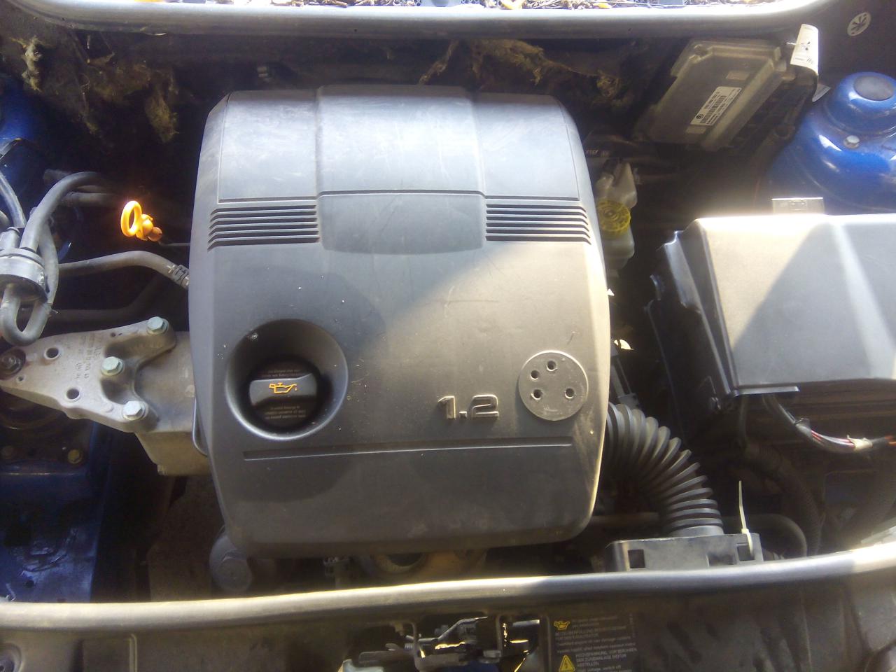

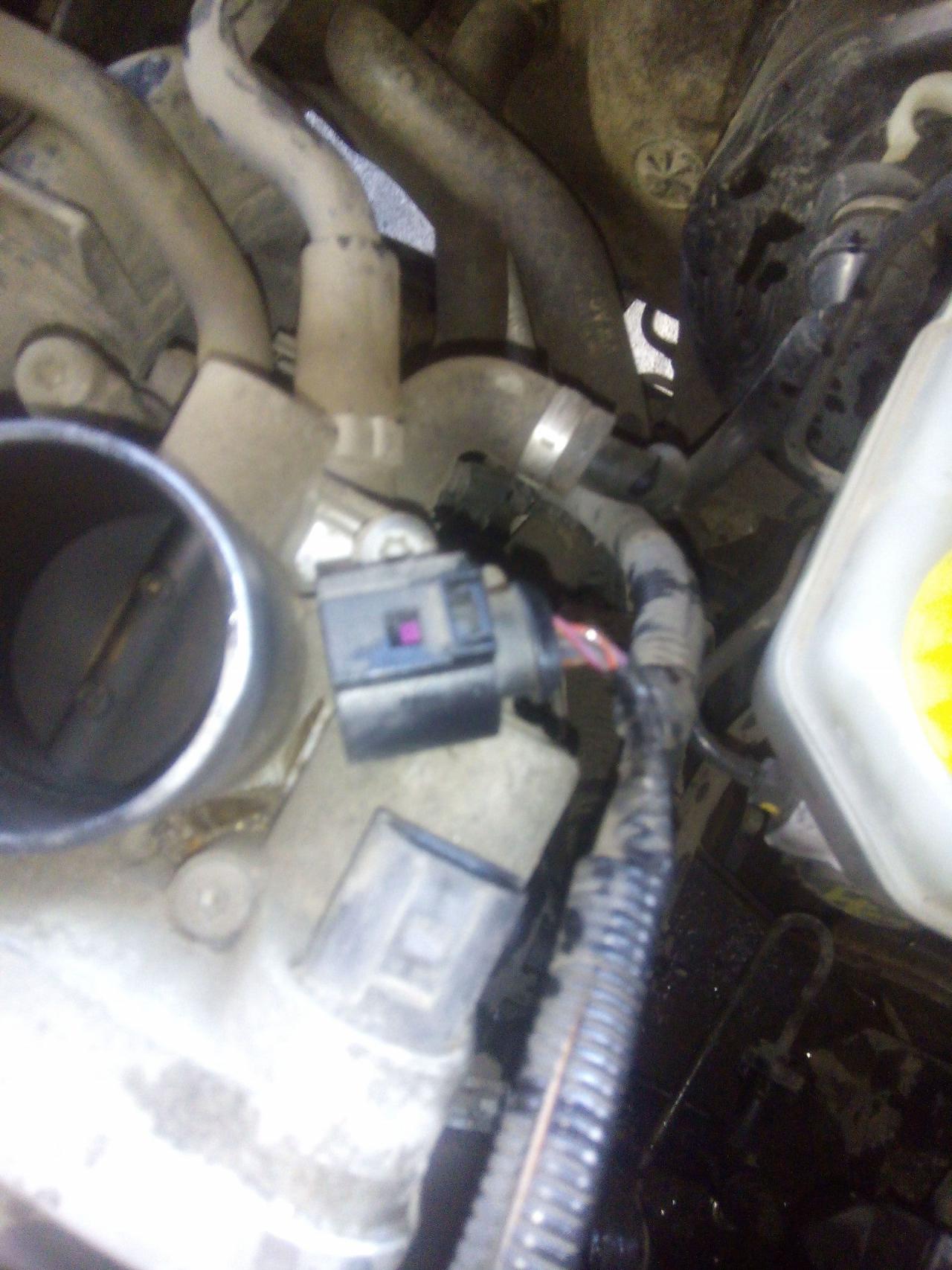

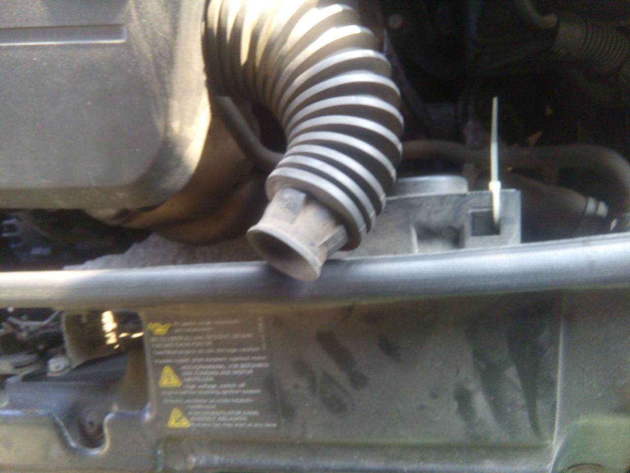

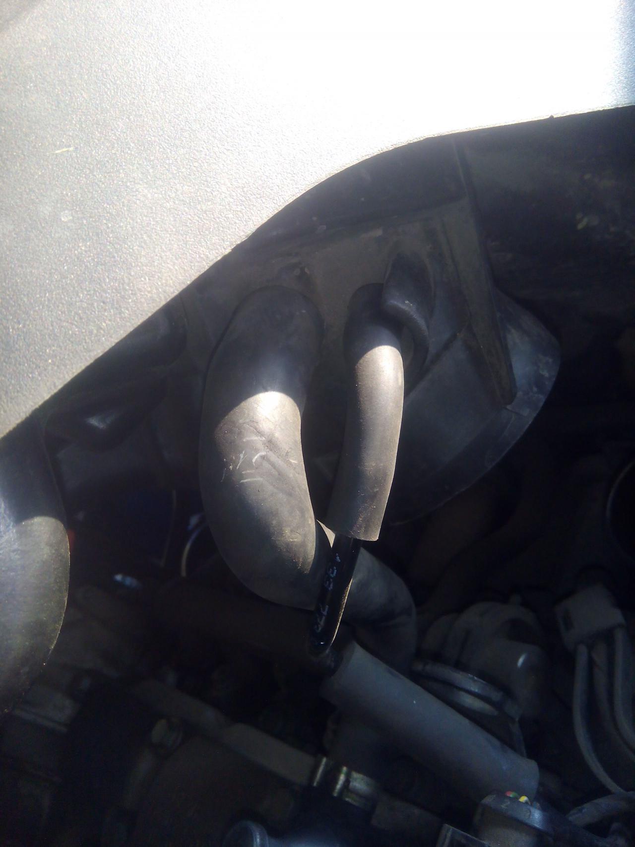

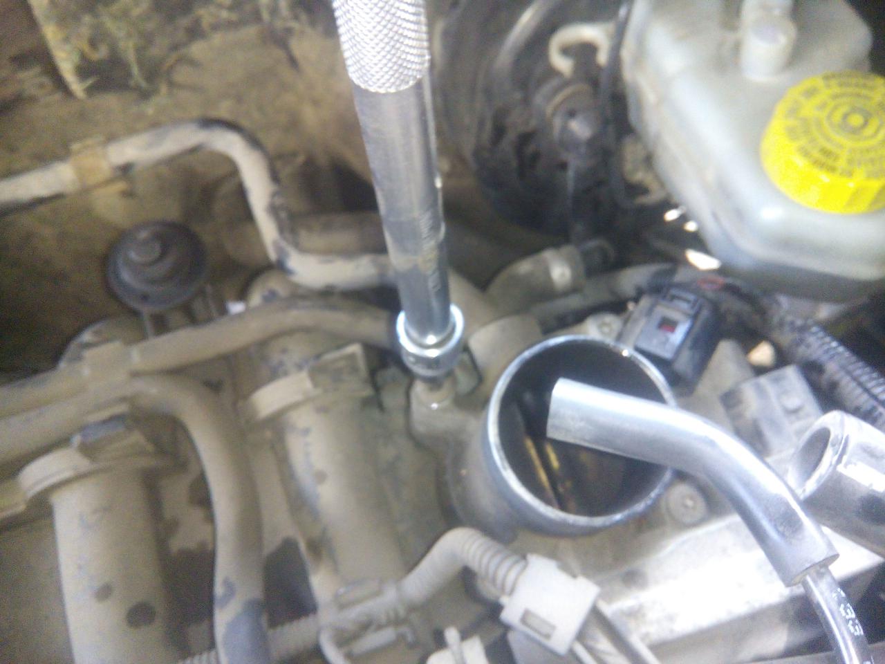

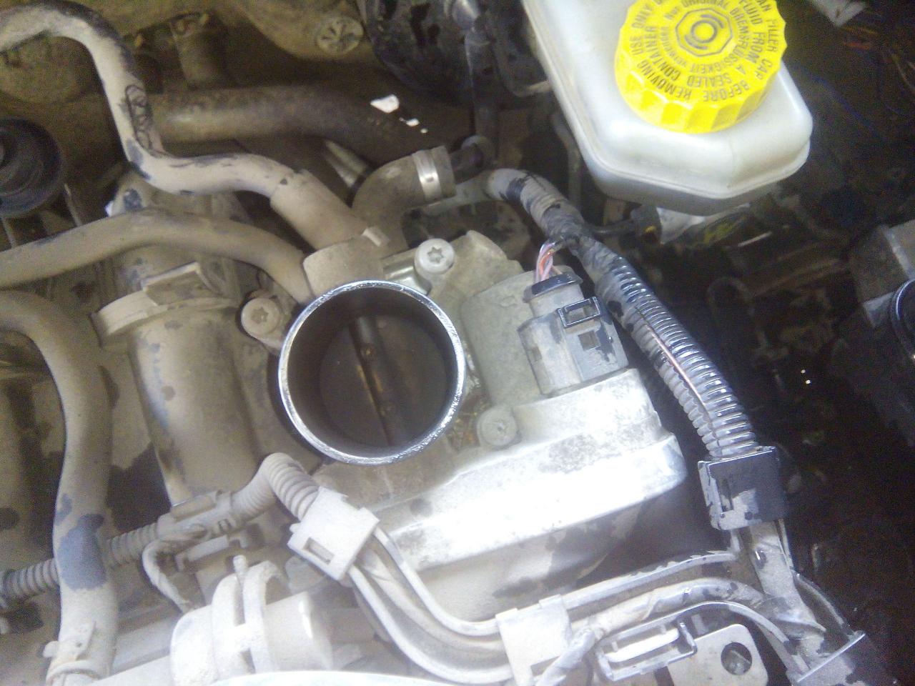

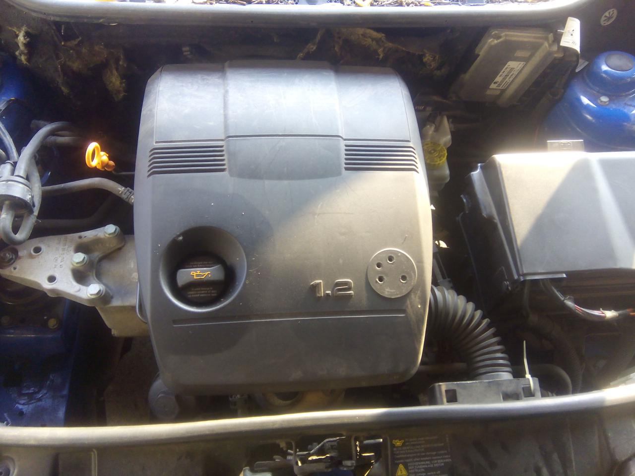

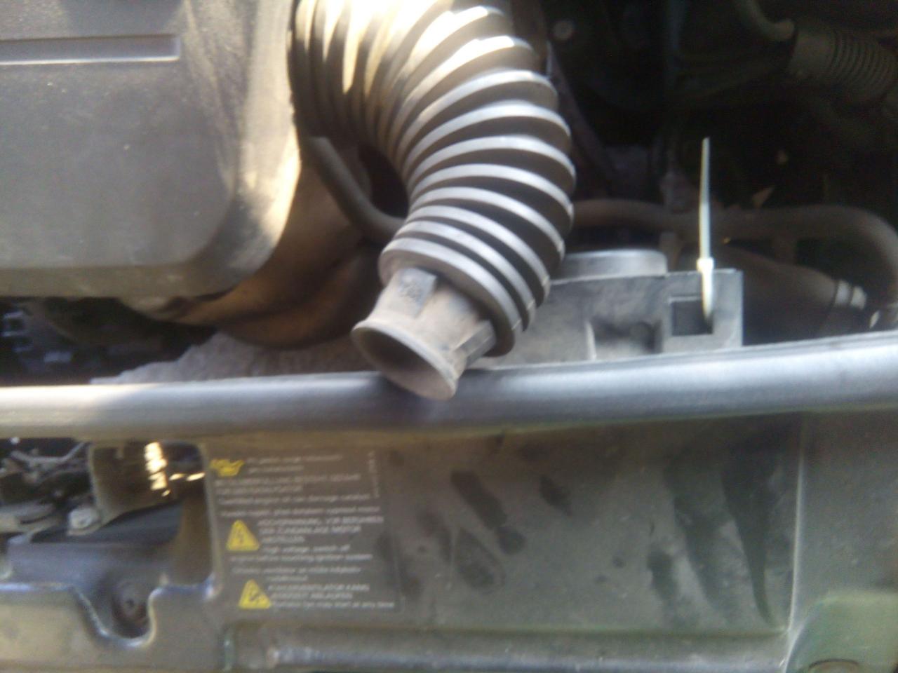

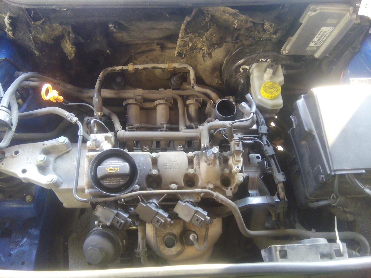

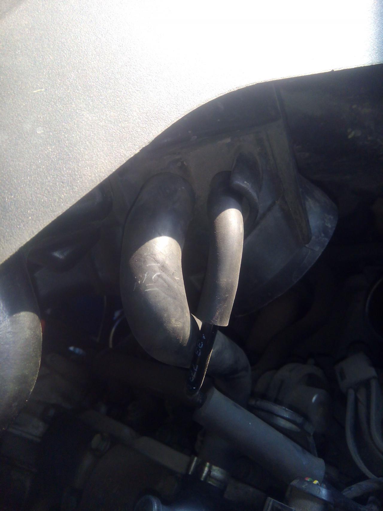

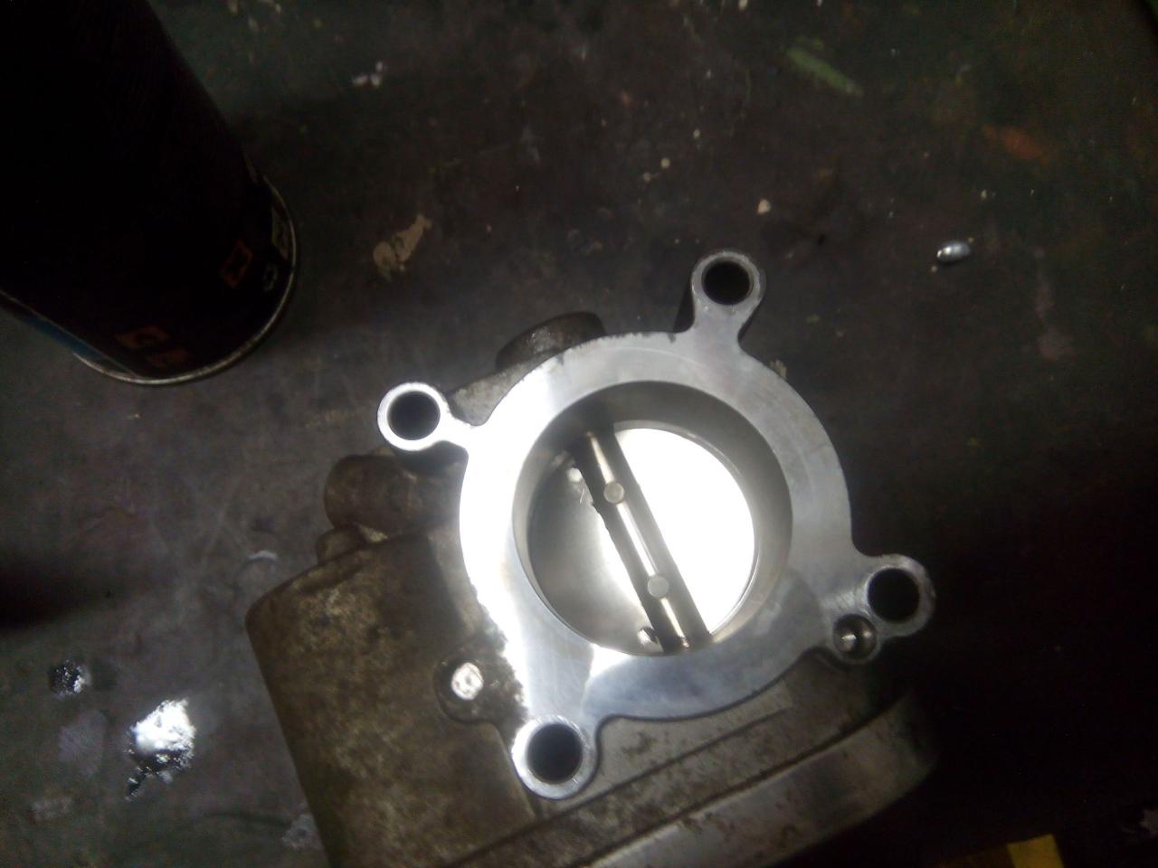

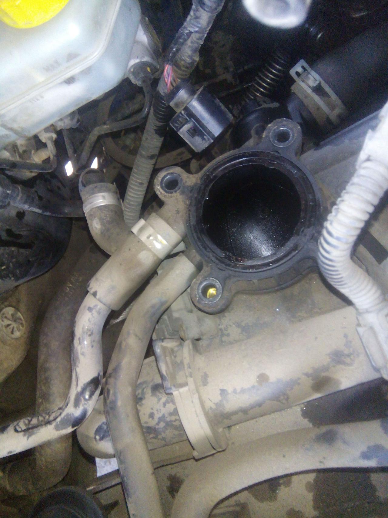

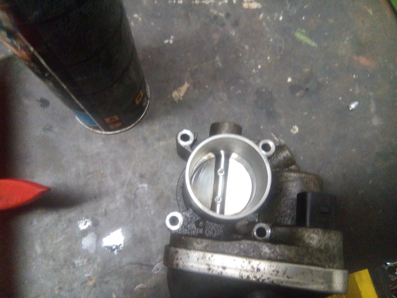

po vycvaknutí si z levého boku odpojíme obě hadice a dekl dáme stranou klapku najdem poblíž nádobky z brzdovou kapalinou a je elektrická odpojíme z klapky elektrický konektor ted povolíme 4 torx šrouby co drží samotnou klapku klapku si vyndáme ven klapku je třeba důkladně z obou stran očistit

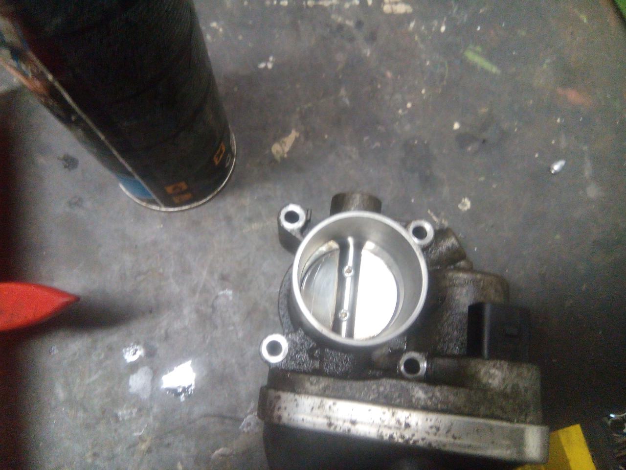

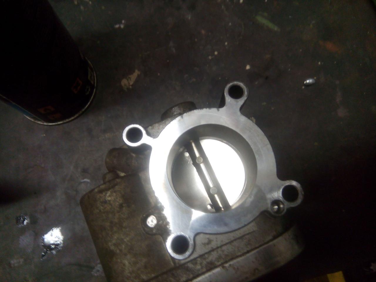

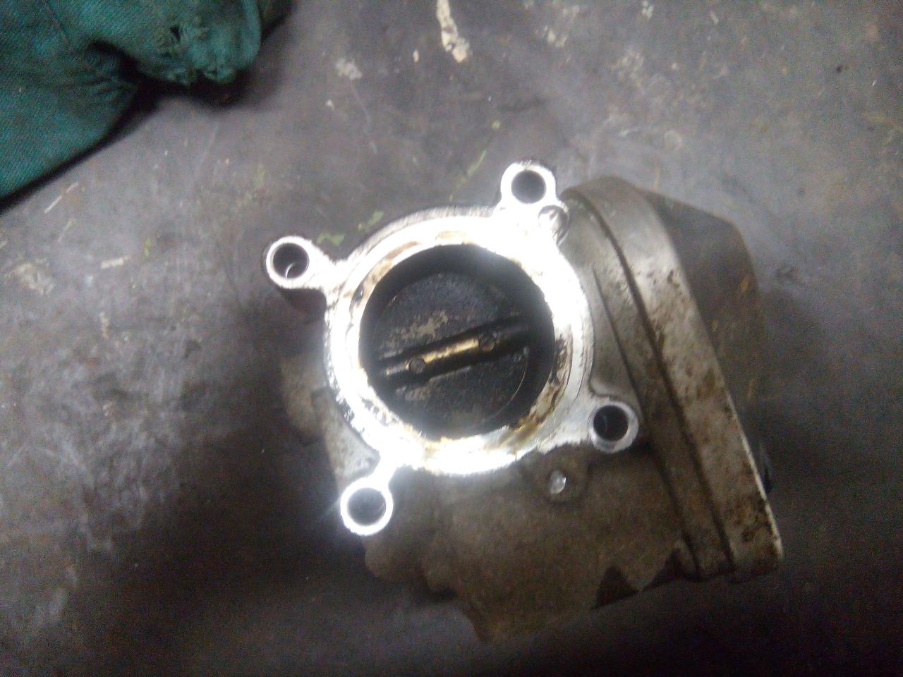

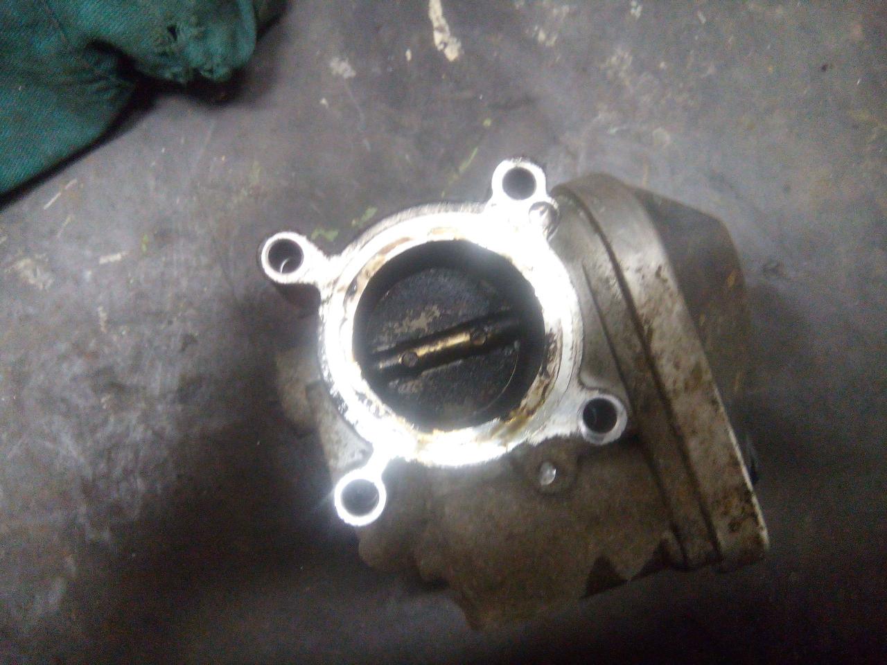

já k tomu používám čistič na brzdy,naftu,konkor,technický benzín a štětec

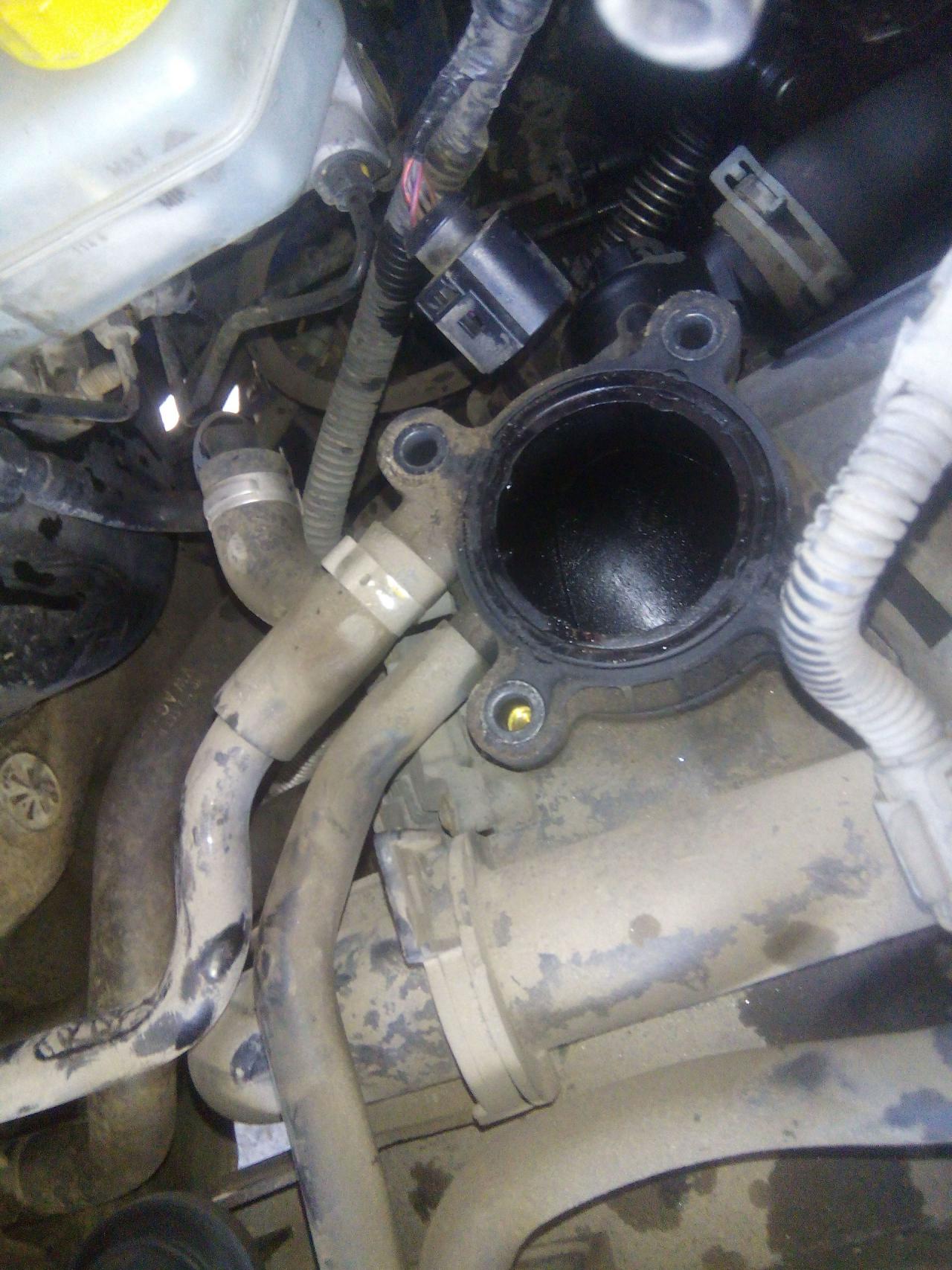

klapku si otevřem,drží jí jen silnější péro které de bez problémů rukou přetlačit po té co klapku důkladně vyčistíme jí namontujem zpět do vozu nacvaknem konektor,nandáme vrchní plast do kterého napojíme obě podtlakové hadičky,kryt nacvakneme na motor,zacvaknem hadici od filtrboxu a máme hotovo
závěrem nastartujem ohřejem vůz na provozní teplotu,napojíme Vag,smažem chyby a provedem základní nastavení klapky
