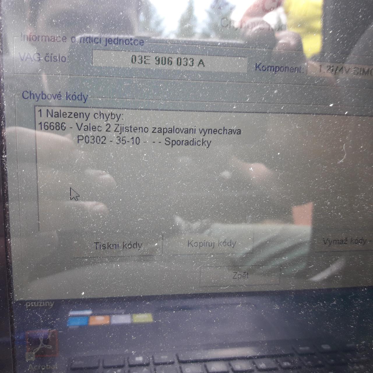

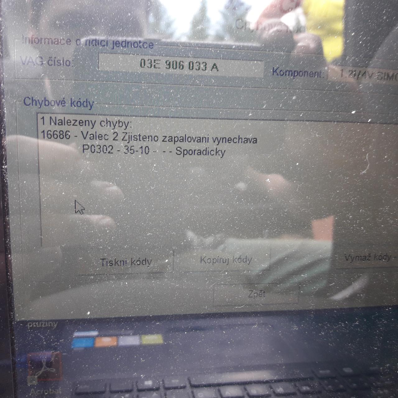

napíchnuto na Vag,vyskočila chyba zapalování na druhém válci

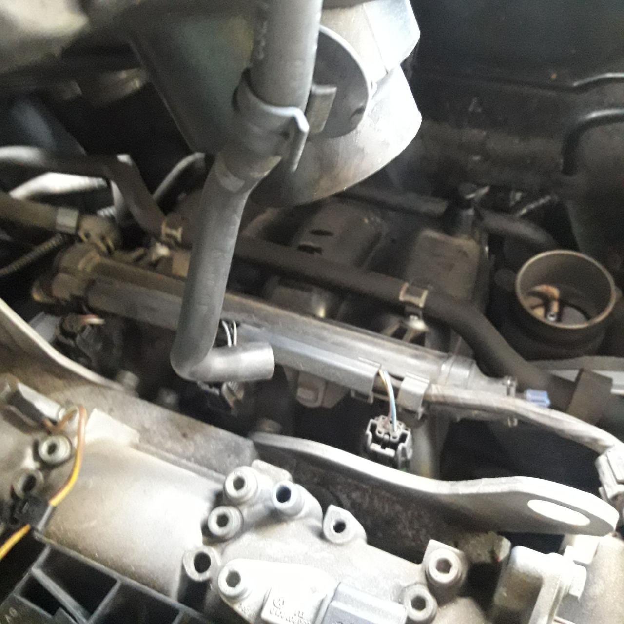

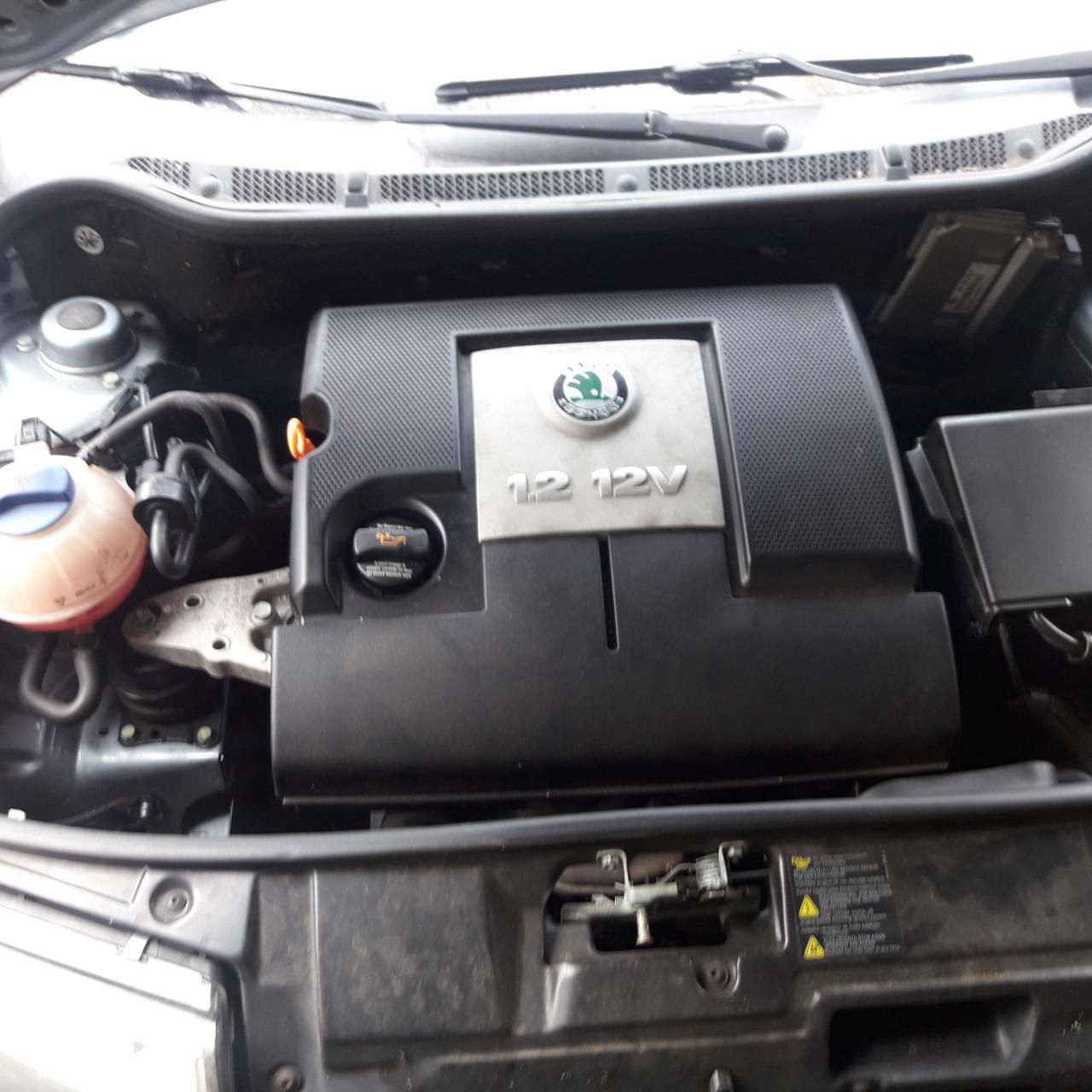

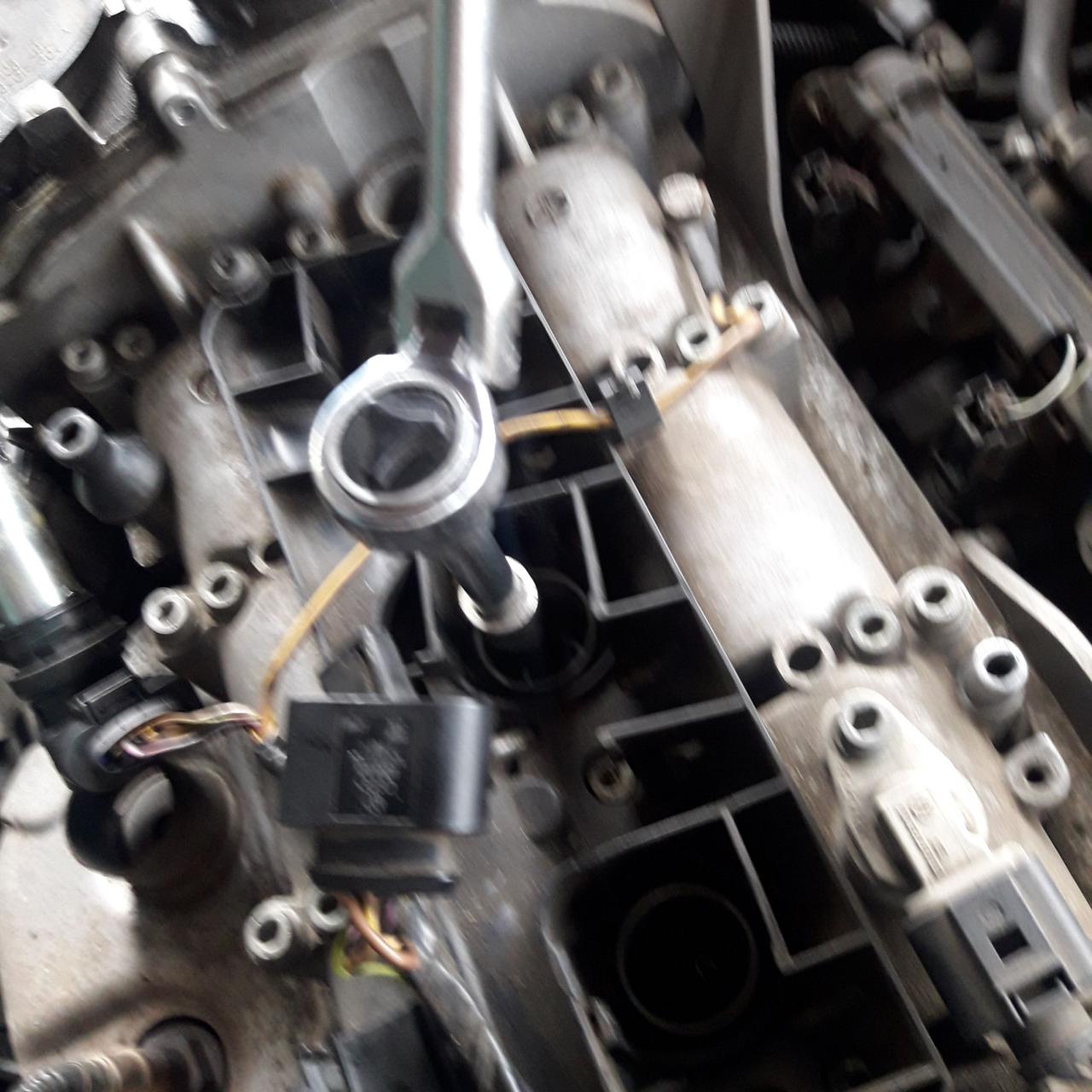

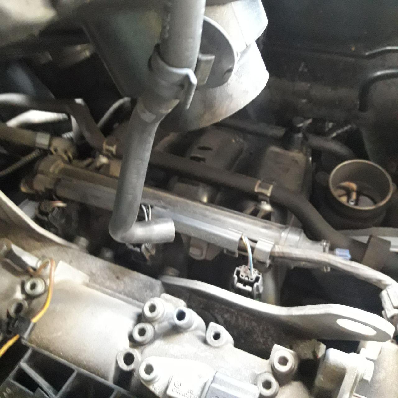

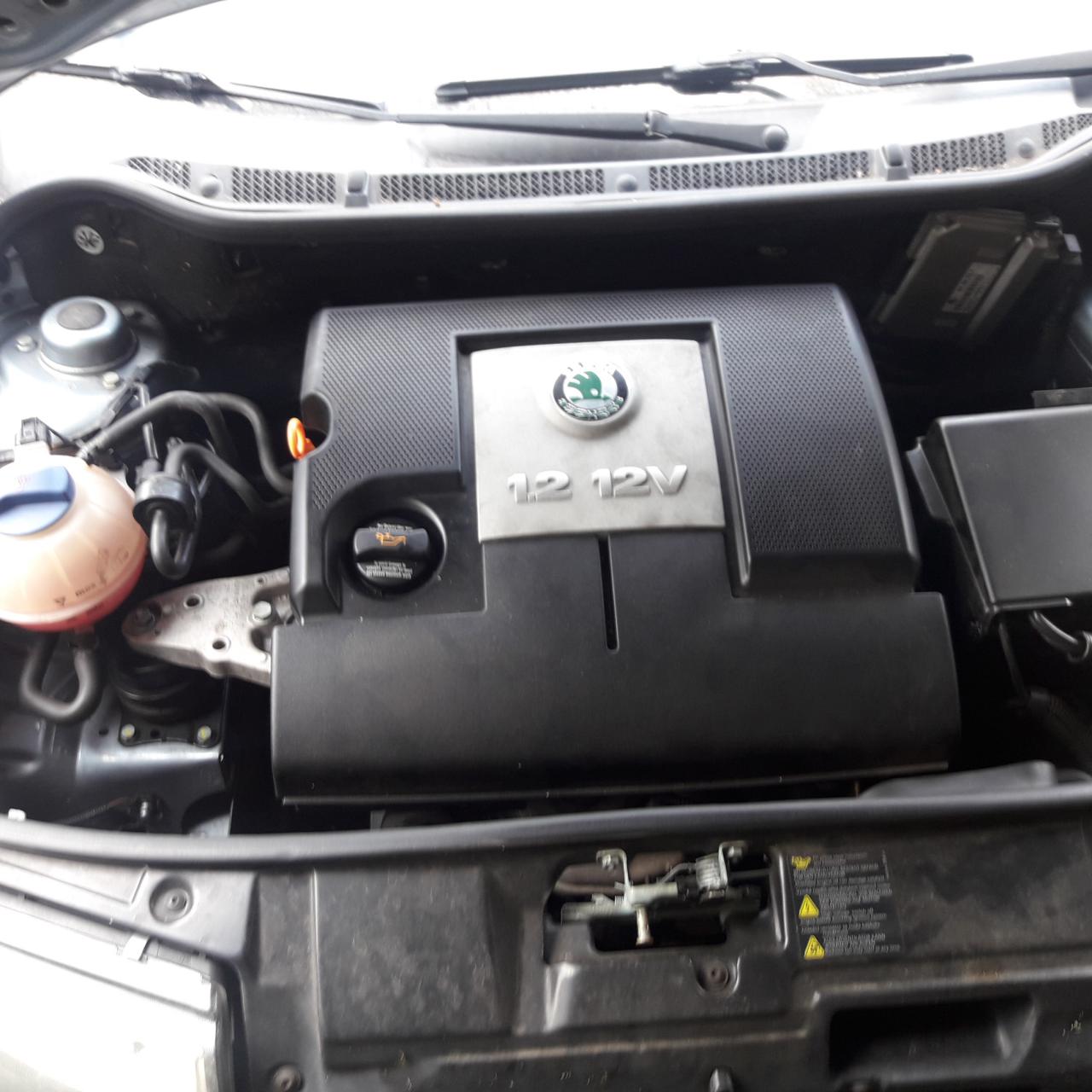

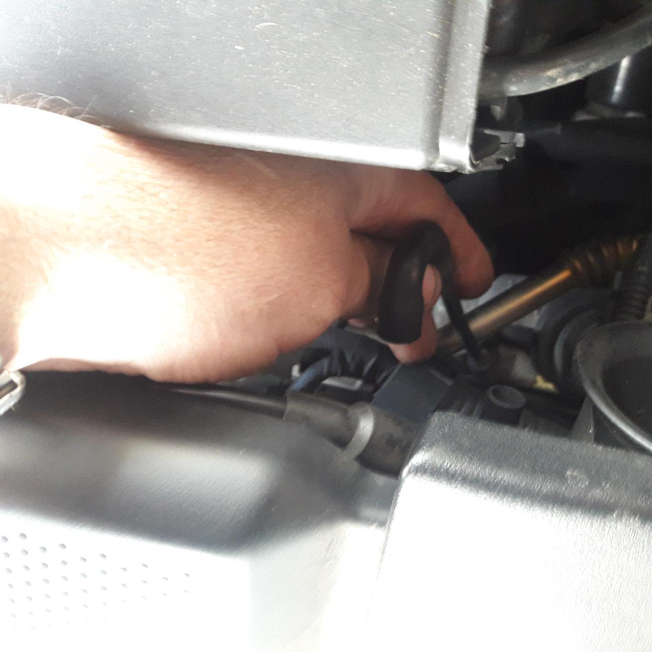

otevřít kapotu motoru,vycvaknout kryt na motoru odpojit z něj obě podtlakový hadice,dát kryt stranou

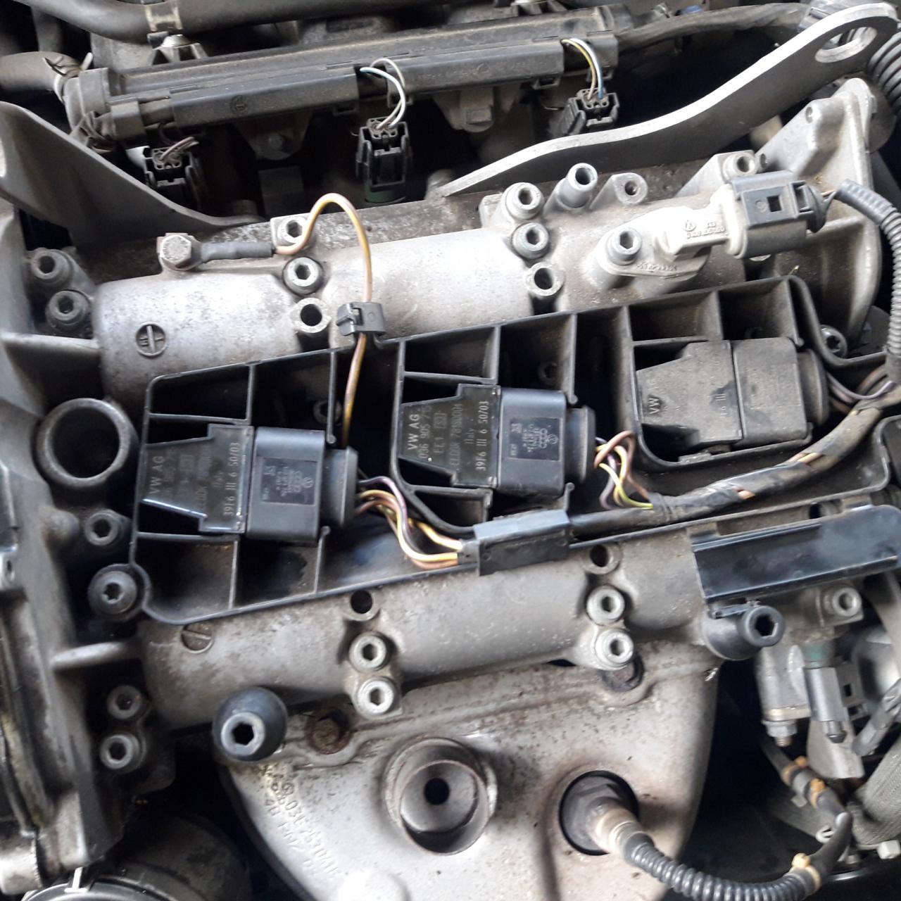

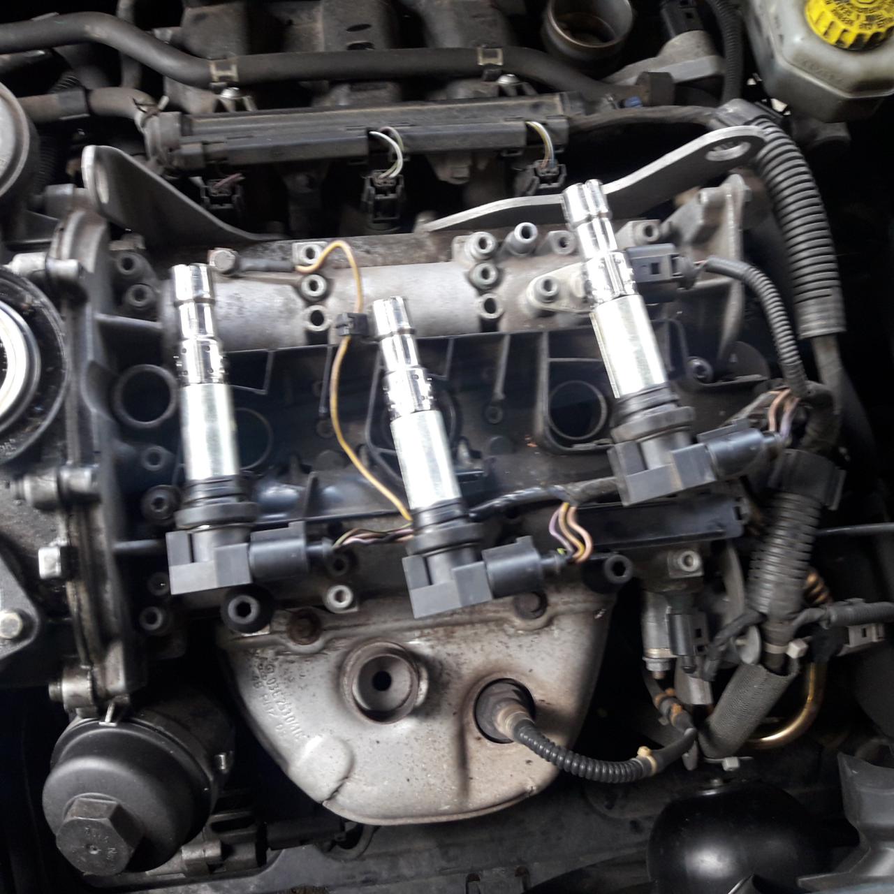

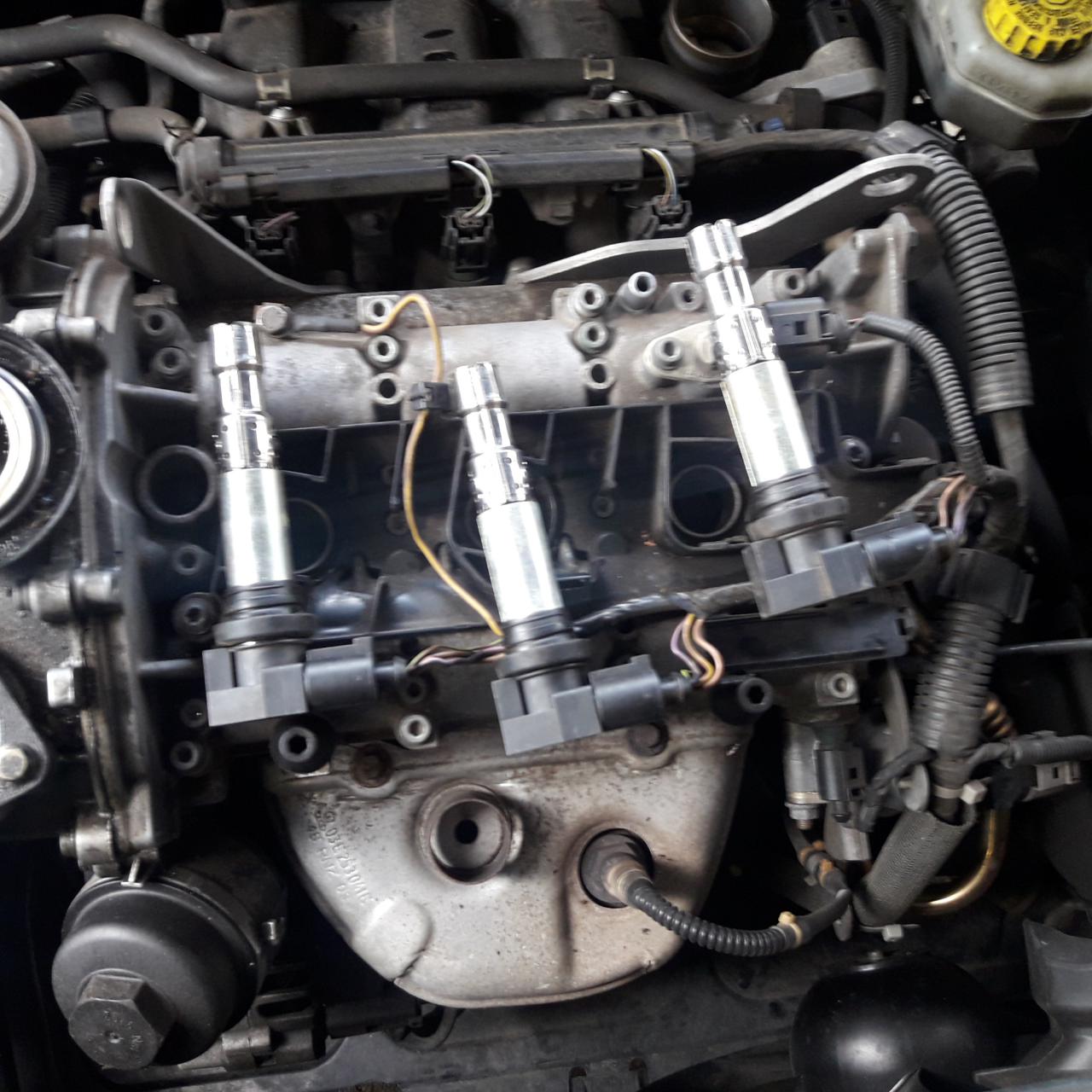

na vrchu vidíme 3 zapalovací cívky

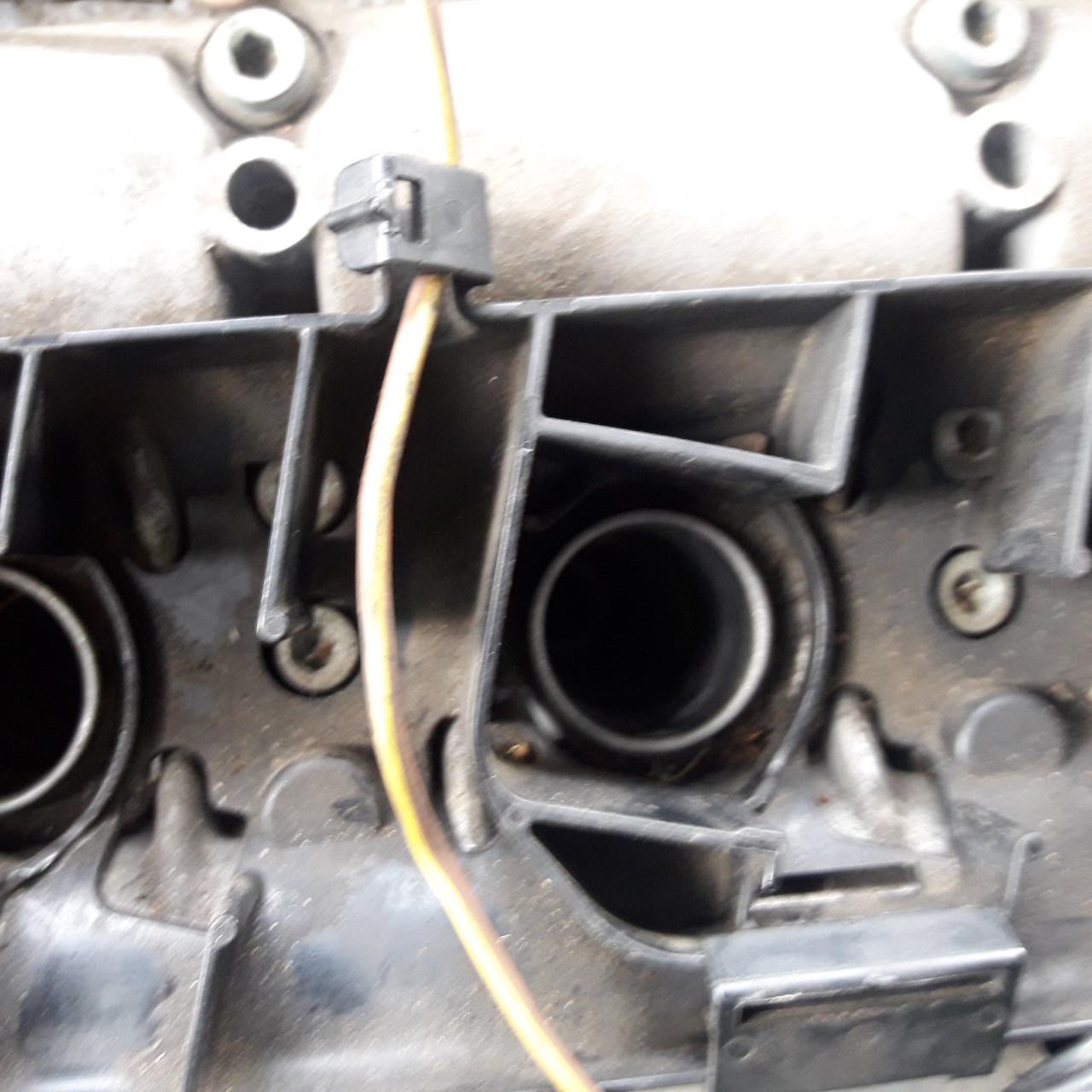

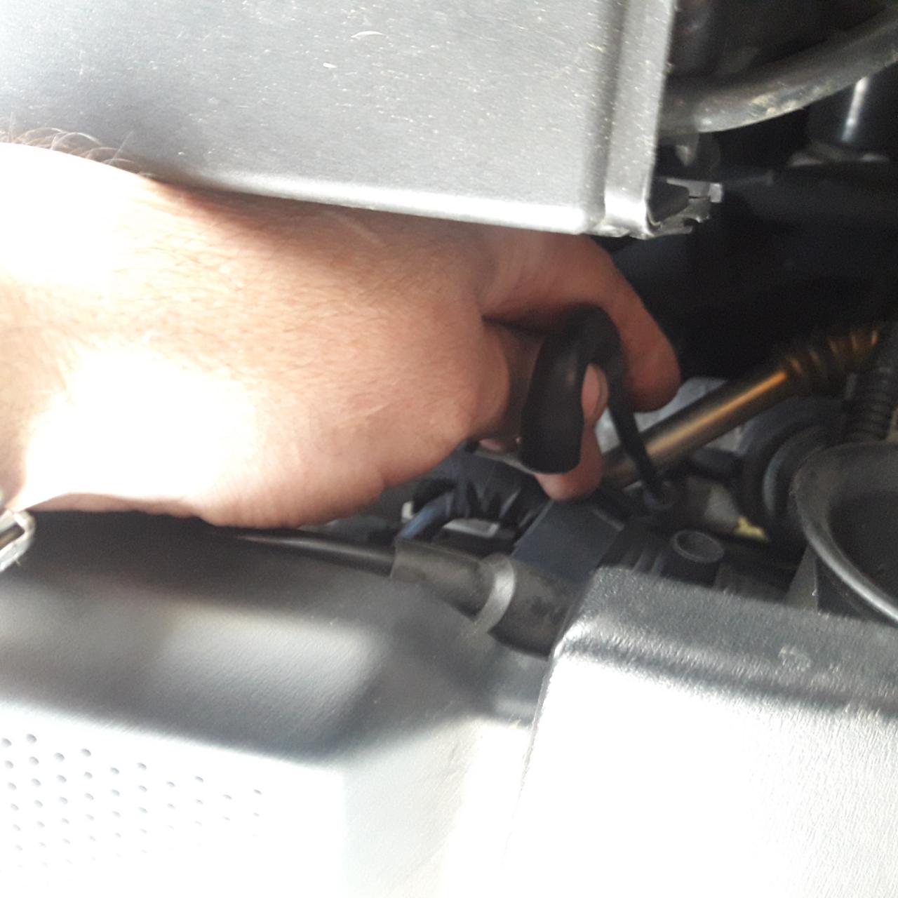

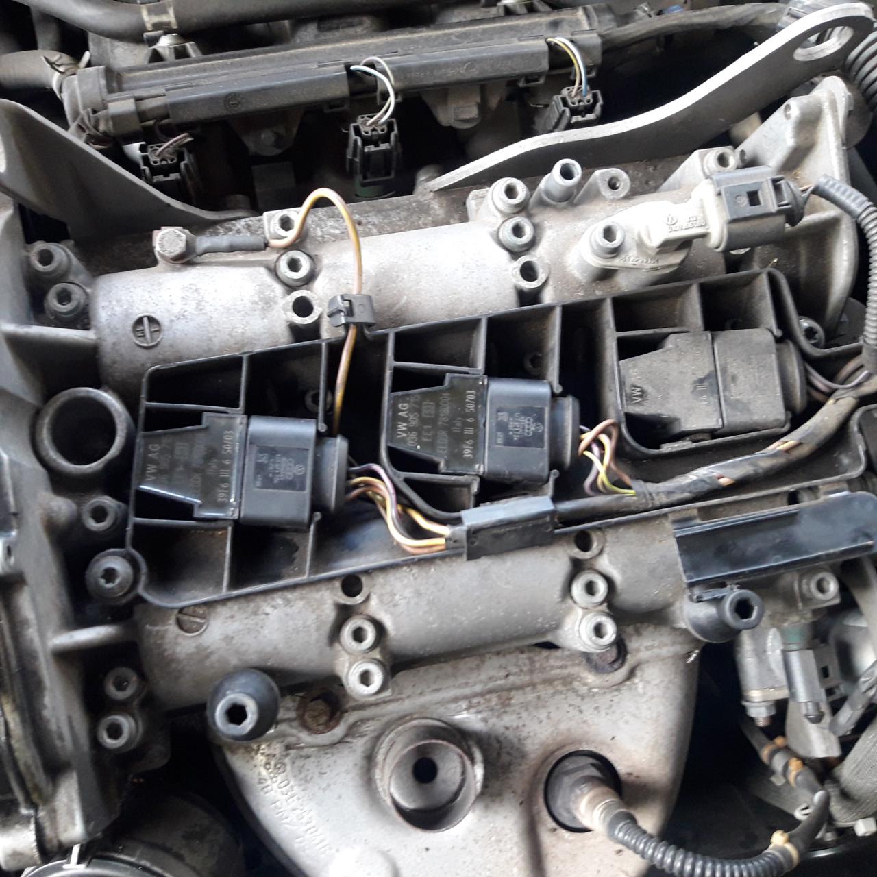

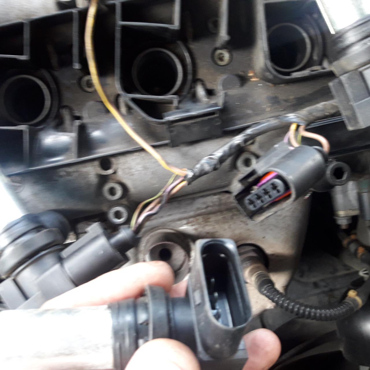

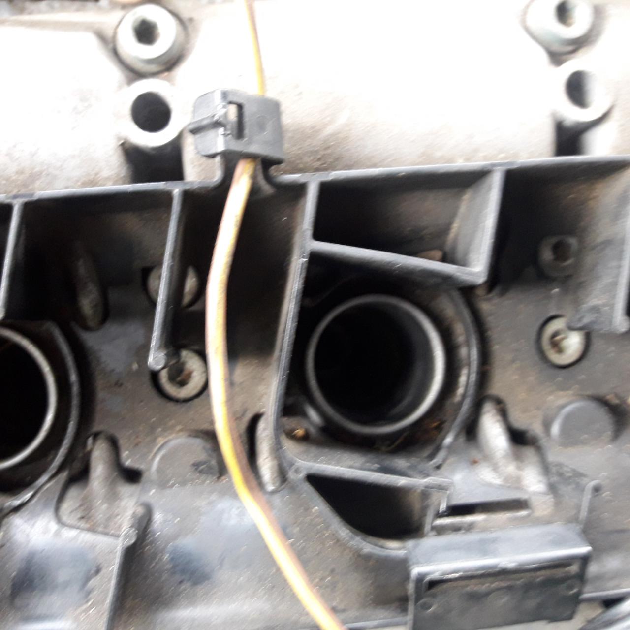

vycvaknem si tři plastové krytky pod kterými sou kablíky ,

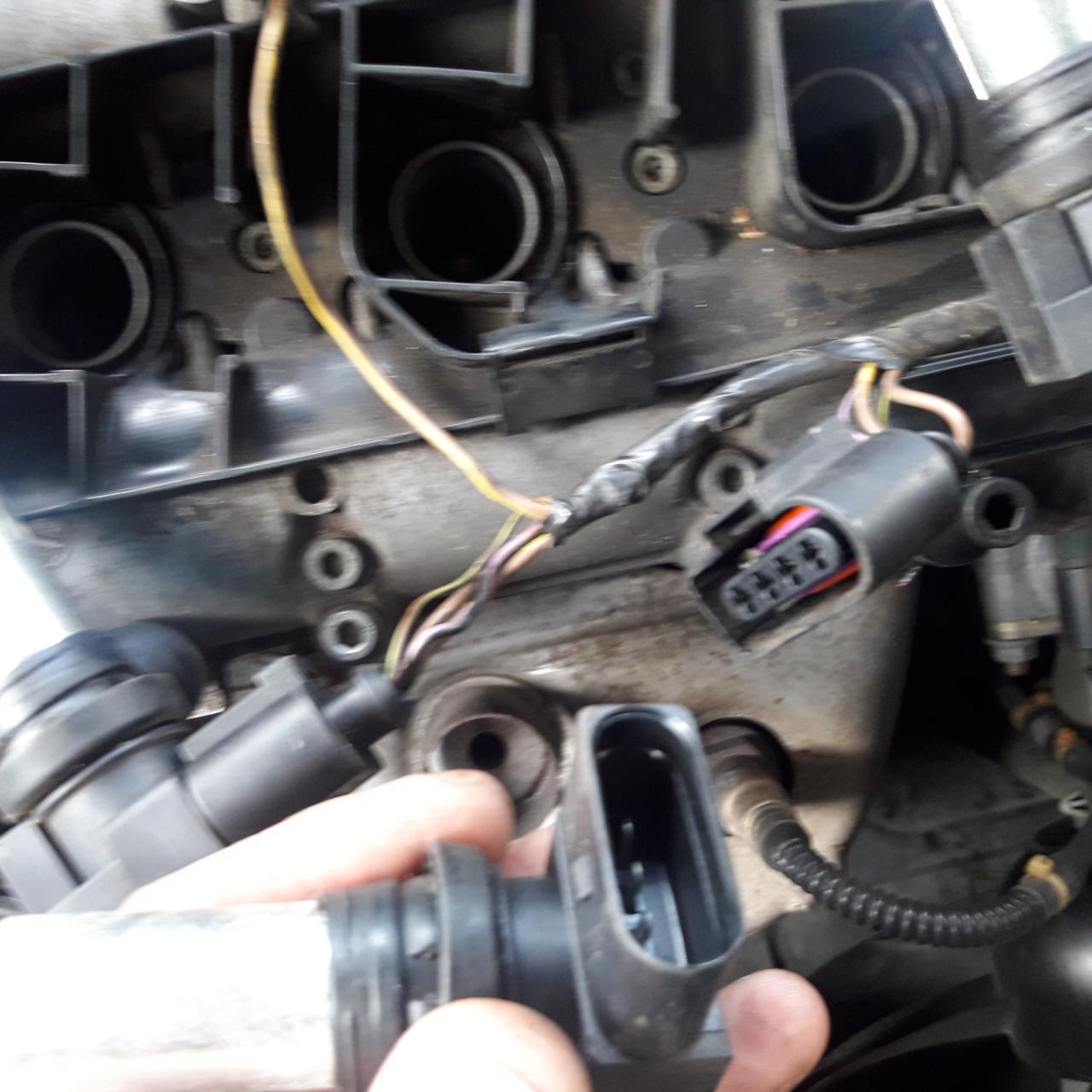

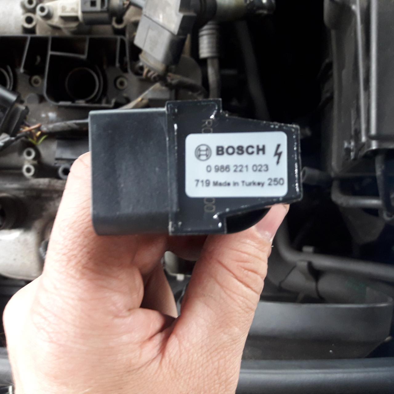

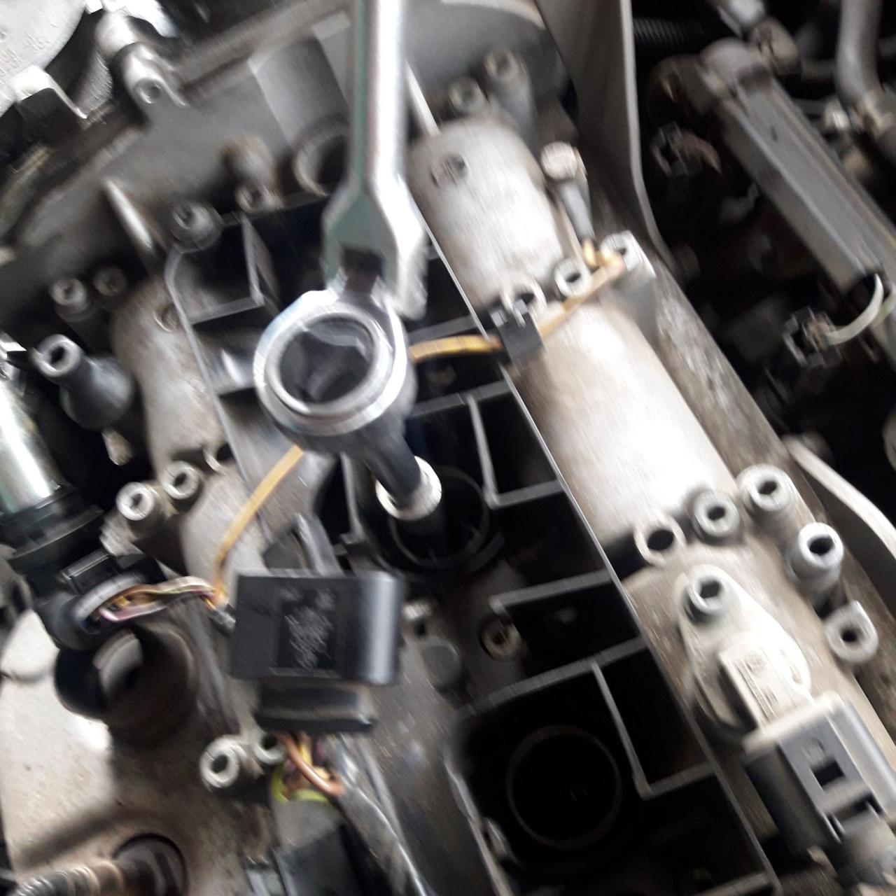

poté za pomoci většího plochého šroubováku vycvaknem 2 zapalovací cívky a to jednu dobrou a druhou která by měla být dle diag špatná
odpojíme z konektorů a cívky mezi sebou prohodíme a vše složíme
poté smažem chyby ve vagu,nastartujem auto párkrát přidáme plyn a až auto opět skočí do nouze tak znova načtem diagem chyby v řj motoru
pokud se nám chyba přestěhuje na jiný válec máme jasno -je k.o. zapalovací cívka a je třeba jí vyměnit

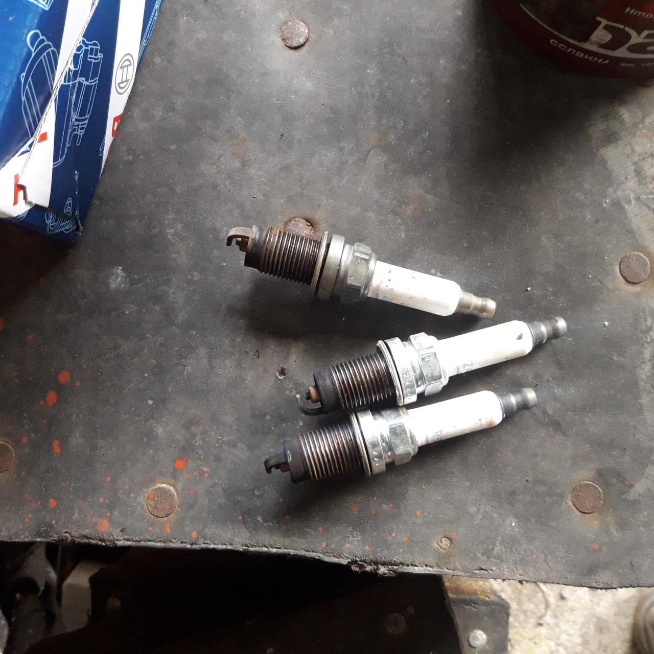

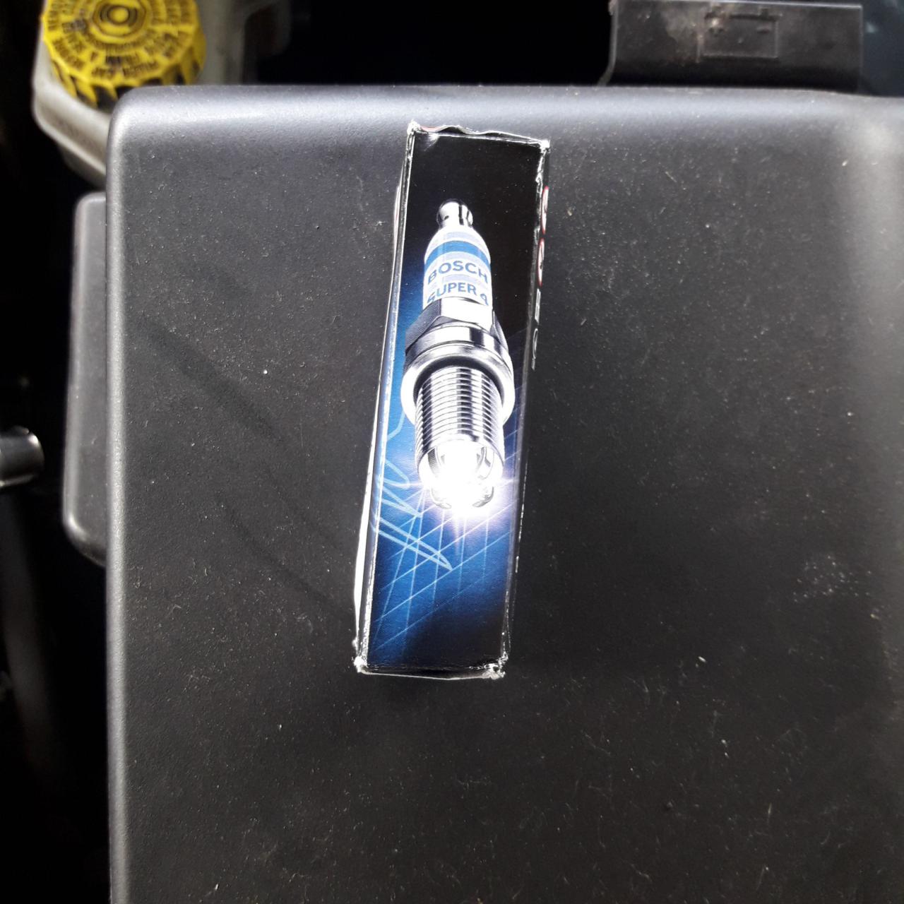

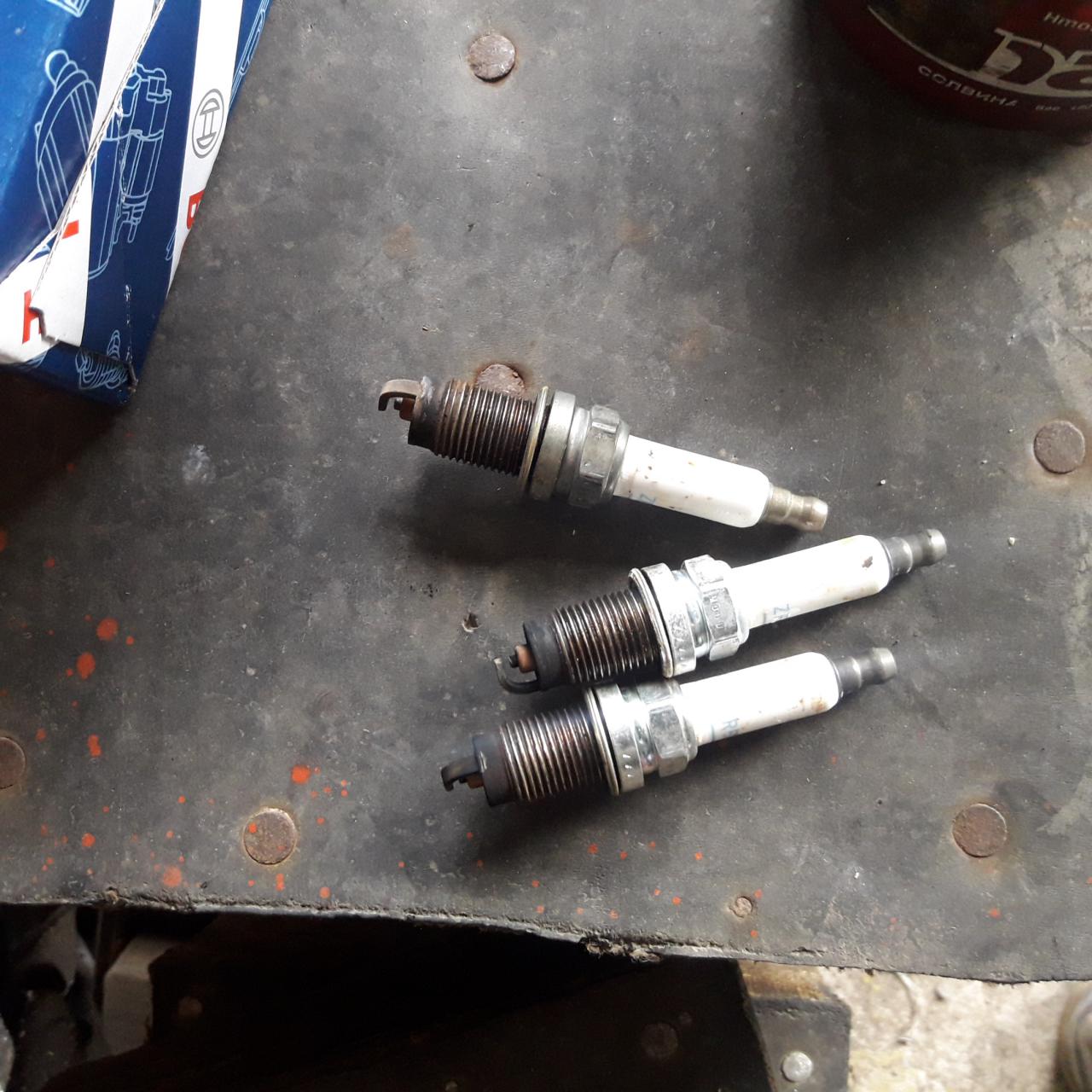

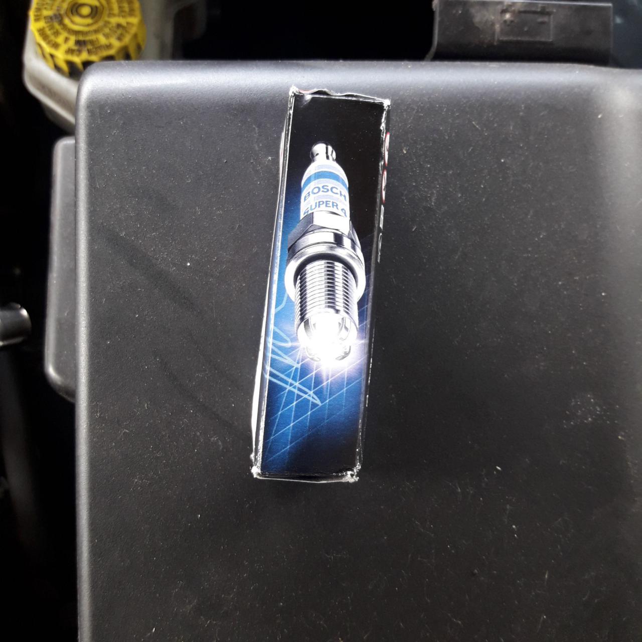

já jelikož sem netušil jak sou tam dlouho svíčky sem ty staré vyndal a dal všechny nové :napad:

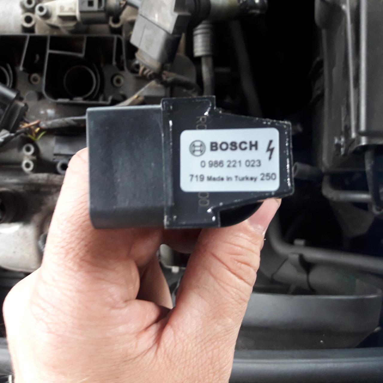

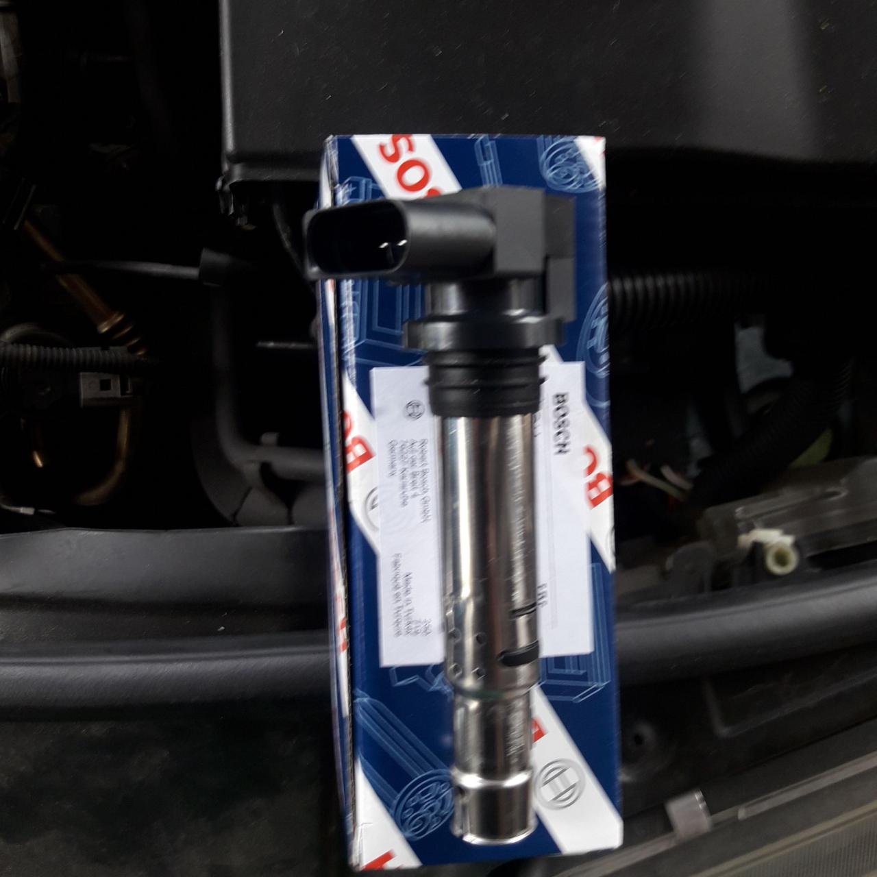

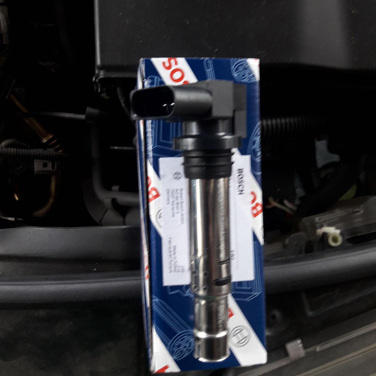

poté dáme nový zapalovací modul :napad:
vše složíme zapojíme podtlaky a nacvaknem vrchní dekl
vagem smažem chyby v řj a máme hotovo
závěrem dám dnešní zkušenost vše sme poskládali a při zkušební projíždce odešla další zapalovací cívka po domluvě s majitelkou se rovnou daly všechny cívky nový :napad:
takže nový svíčky,nový zapalovací cívky a auto jede jak nový :super:
