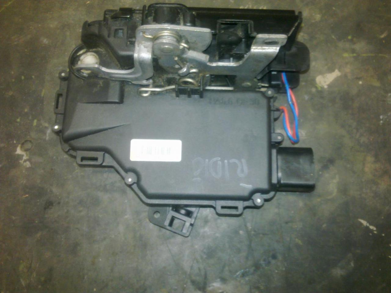

oprava je následující bud novej zámek nebo oprava zámku

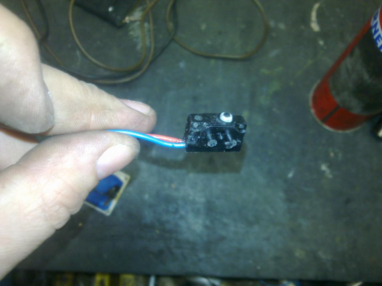

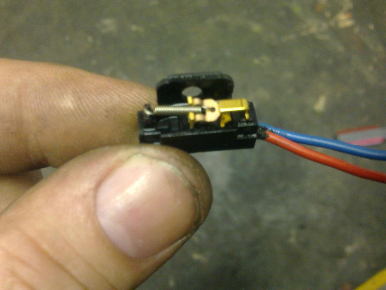

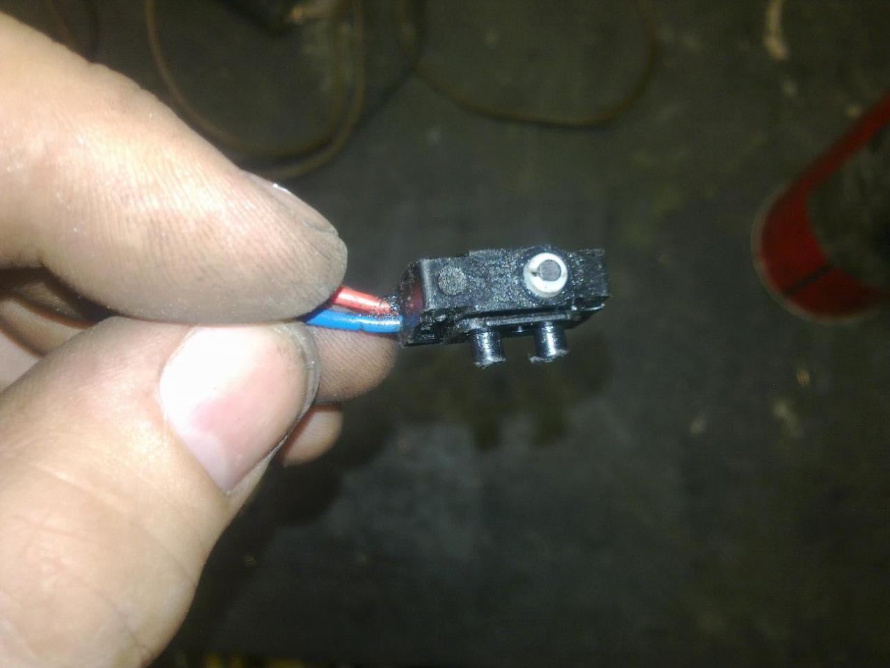

oprava č.1 -pokud nesvítí stropní světlo a nejde signalizace rozsvícených světel je třeba vyndat mikrospínač se zámku , Pokud budem měnit originál nový mikrospinač odštípneme oba kablíky od mikrospínače a naletujem nový
Pokud budem měnit jen vrchní víko viz další níže uvedený postup tak ho stačí jen demontovat ze zámku a nechat viset na dratech ted je třeba demontovat mikrospínač se zámku

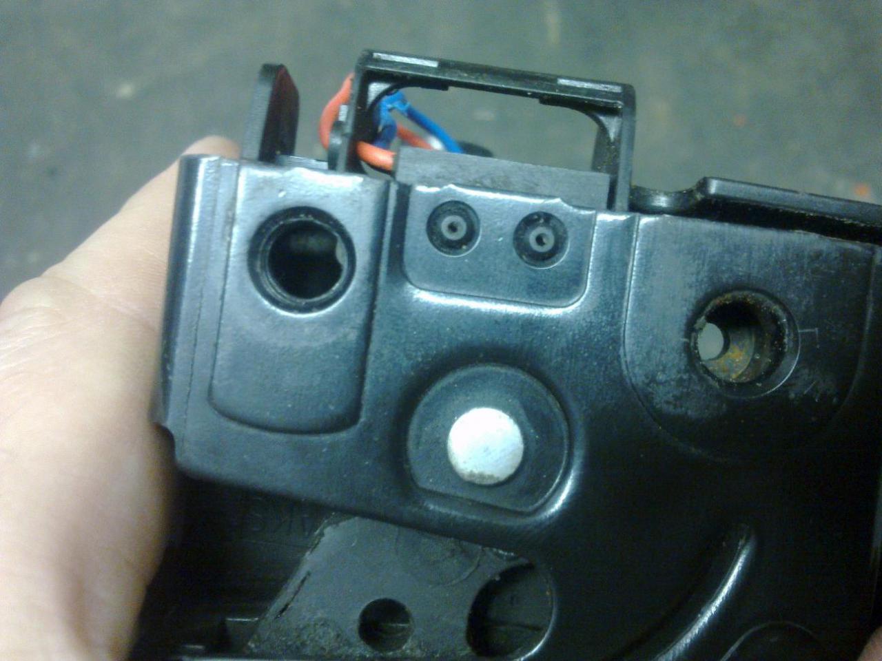

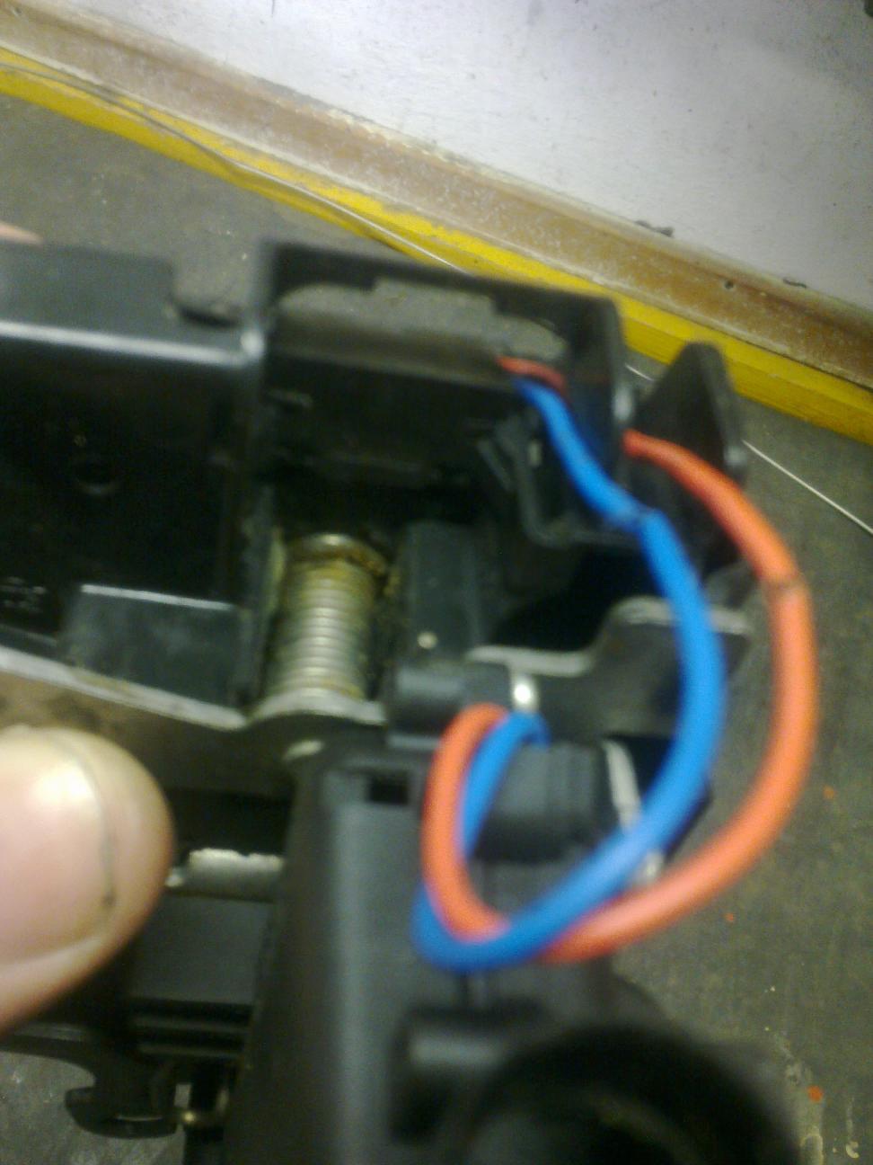

mikrospínač drží na dvou umělohmotných nýtech v zámku ze zadu to roznýtování odstraníme a mikrospínač vyjmeme ven na tom mikrospínači odejde ten spínací čudlík prostě se časem obrousí seženem tedy jiný mikrospínač a provedemě výměnu té vrchní části mikrospínače ,
mikrospínač opatrně za pomoci slabého šroubováku rozpůlíme a to též provedeme s tím novým mikrospínačem po té nasadíme vrchní část nového mikrospínače na spodní část starého mikrospínače a mikrospínač vrátíme zpět na původní místo v zámku
uchytíme bud lepením nebo znovuroztavením těch umělohmotnejch nýtů
ted už jen naletujem a zaizolujem dráty a je hotovo zámek lze opět vrátit do dveří

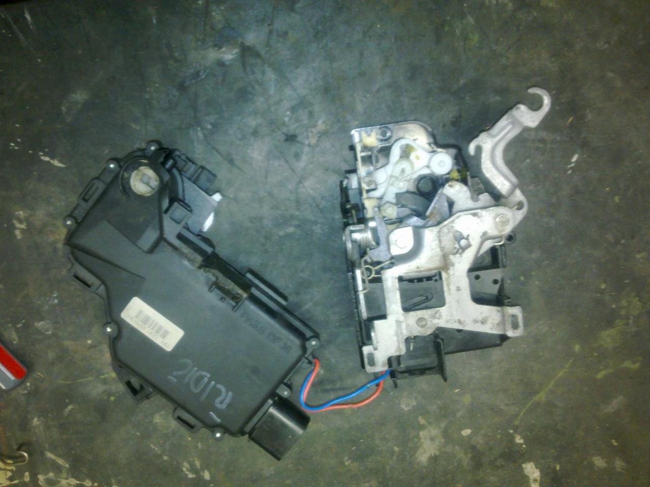

oprava č.2 pokud zámek nejde vůbec či si dělá co chce je třeba se do něj kouknout

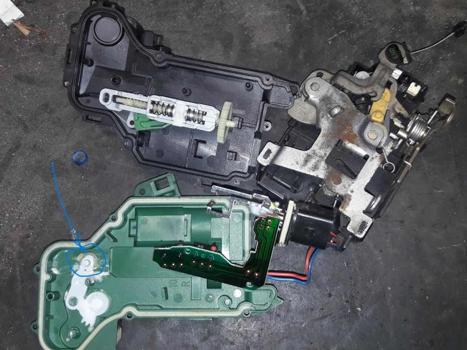

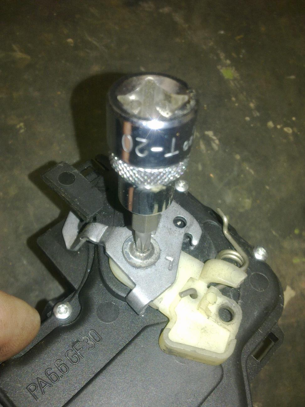

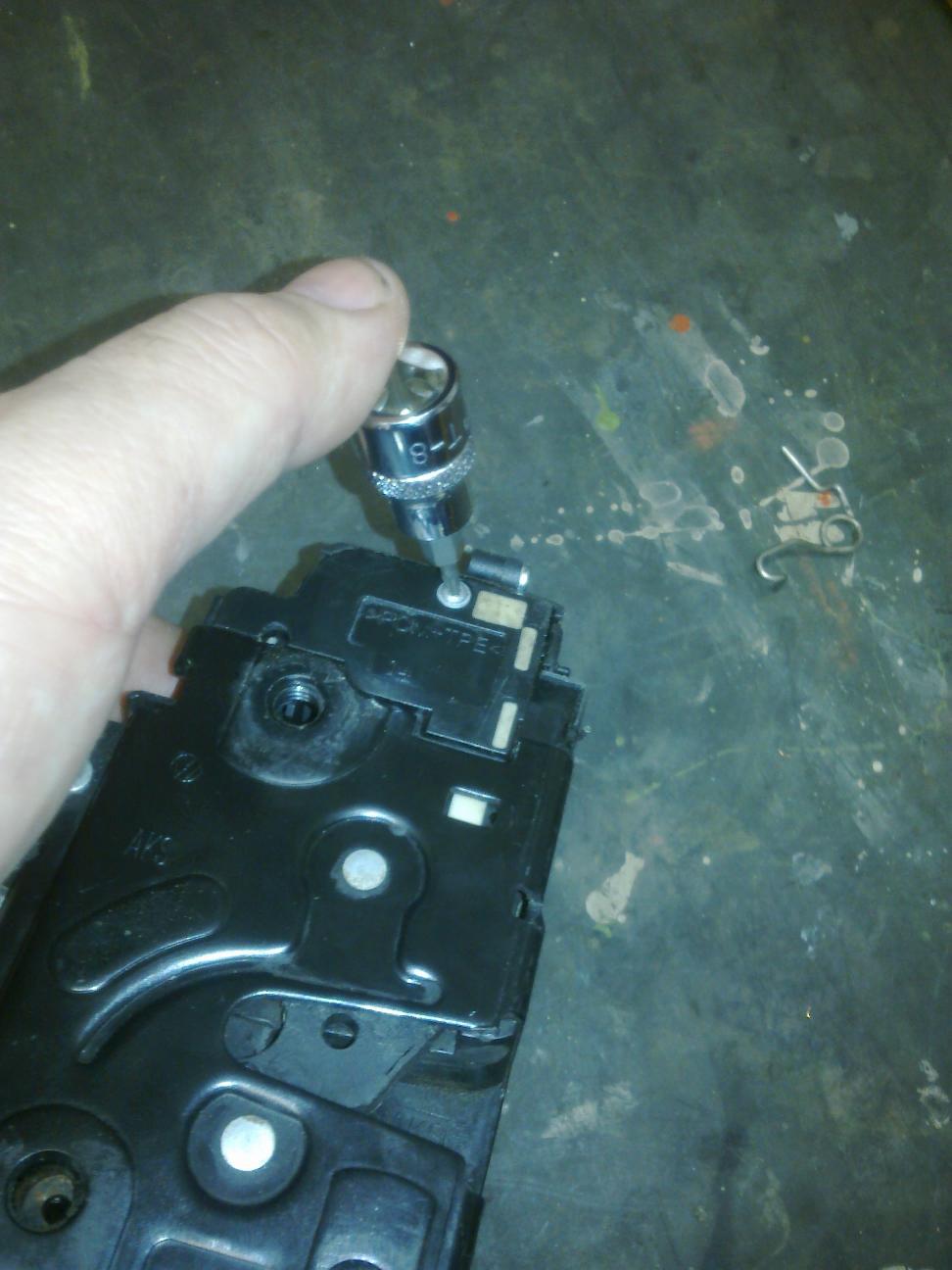

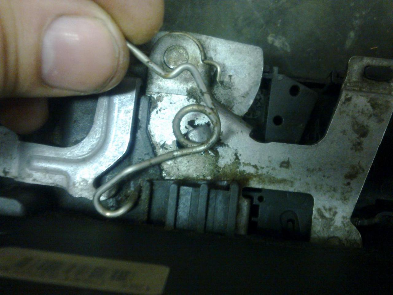

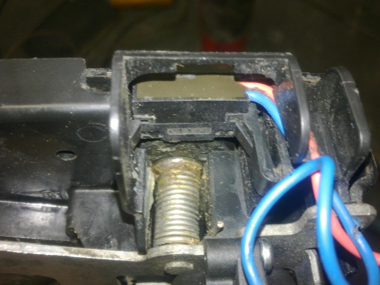

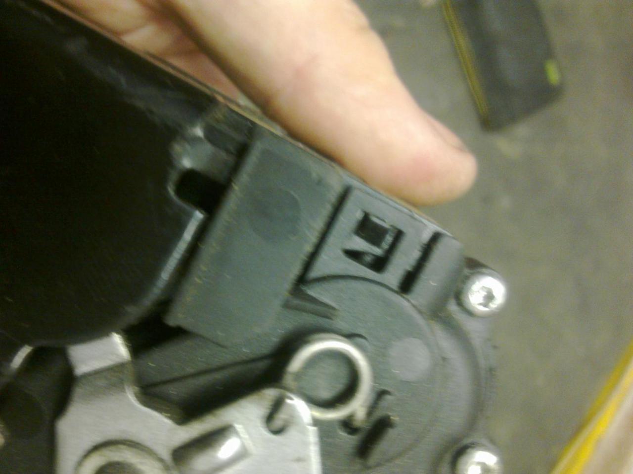

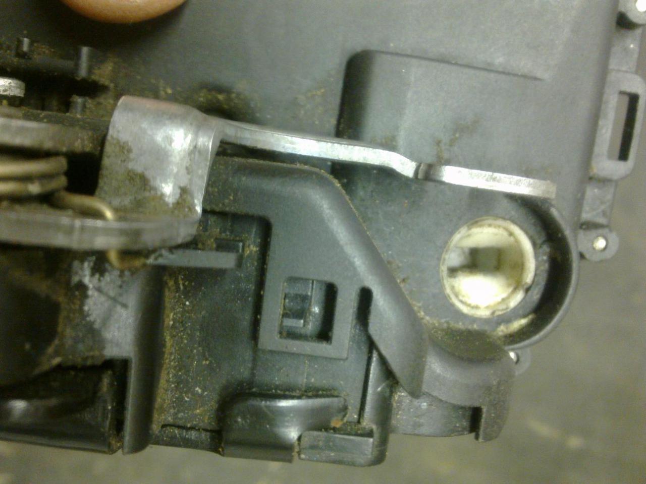

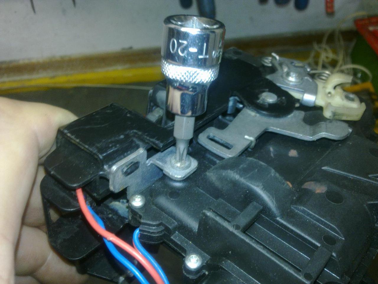

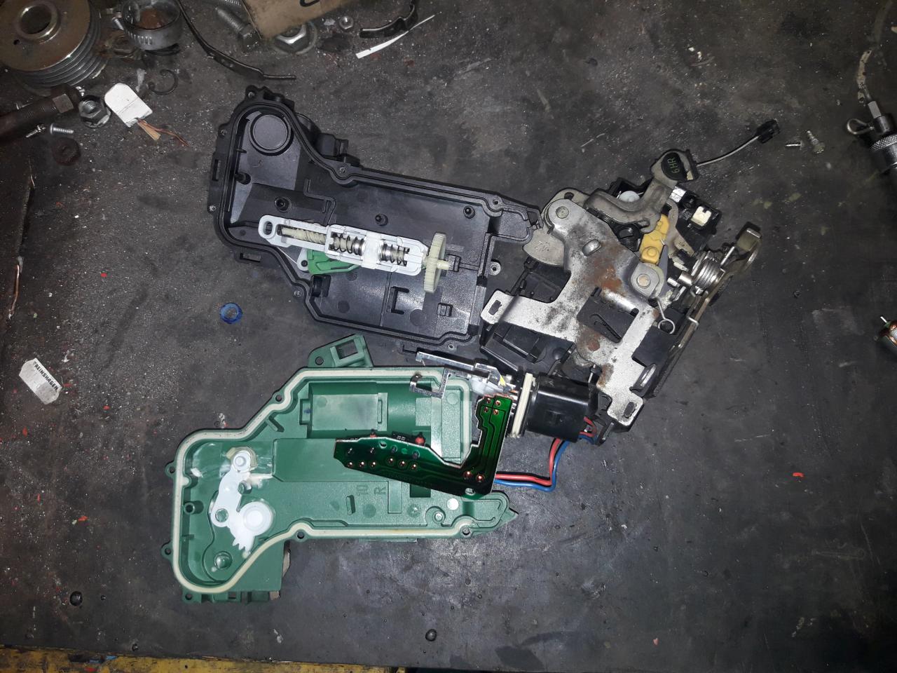

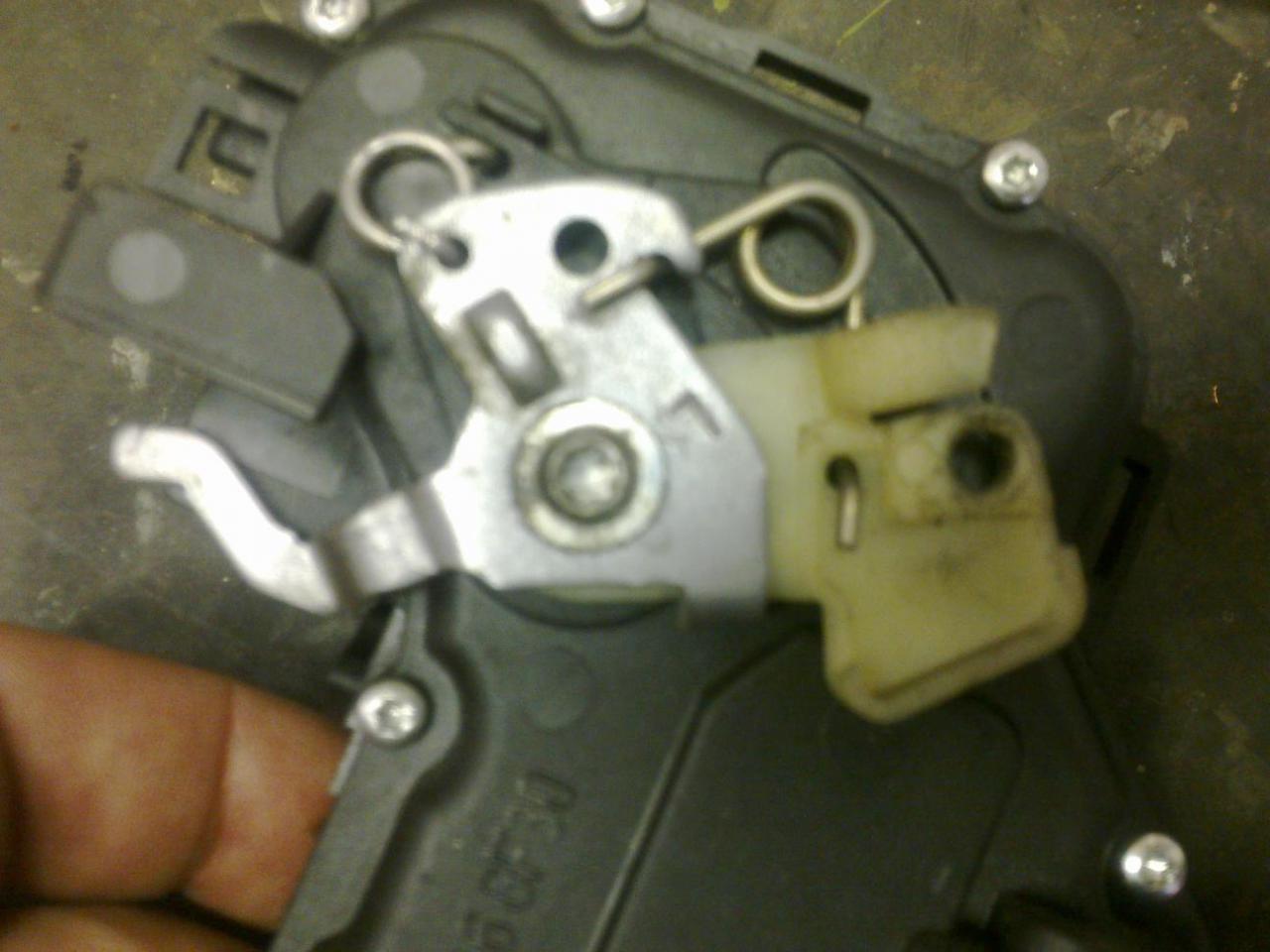

vyndat ze zámku pružinu viz foto dále vytočíme dva torxový šrouby jenž drží oba díly zámku - T8 a T20 ted vycvaknem na každý straně umělohmotný zajištění a zámek rozpůlíme tu mechanickou část očistíme a promažeme

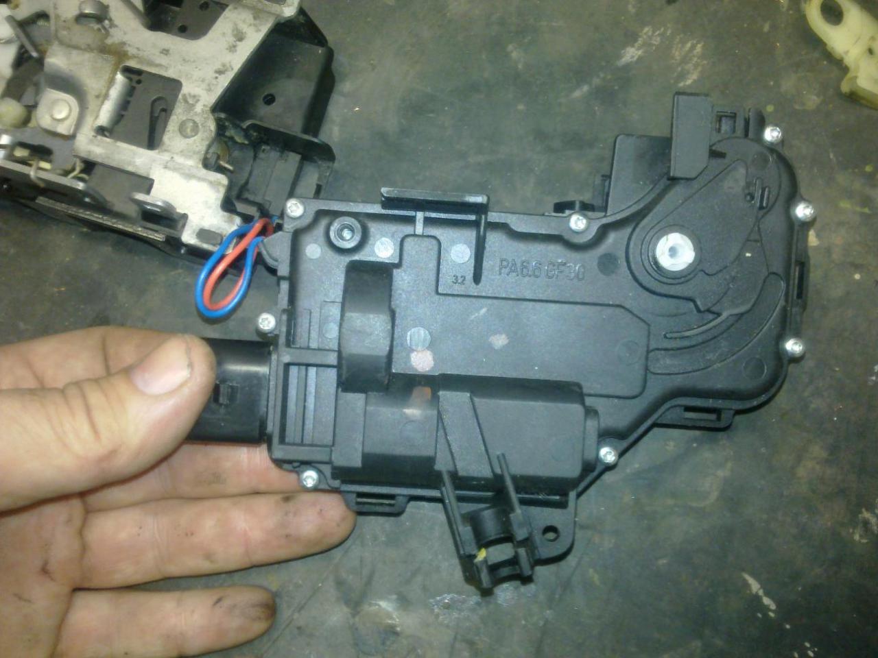

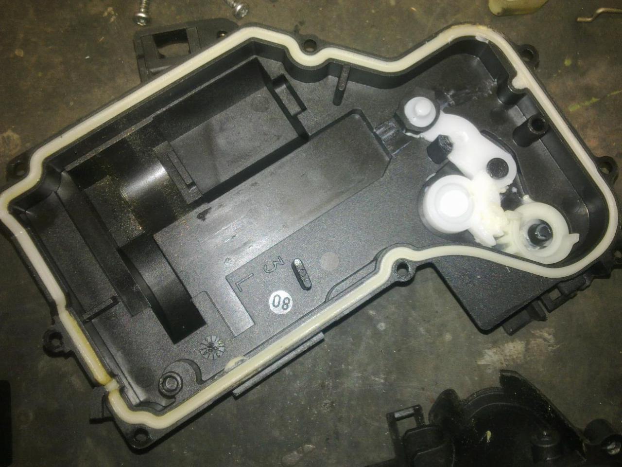

ted je třeba vytočit 7 torxových šroubů jenž drží vrchní dekl zámku a dekl sundat -T8 poznámka na tom vrchním deklu sou na jednom torxu T20 chyceny přez 2 pružinky 2 táhla viz foto toto není třeba demontovat sundaváme jen tehdy je li to nák poškozeno

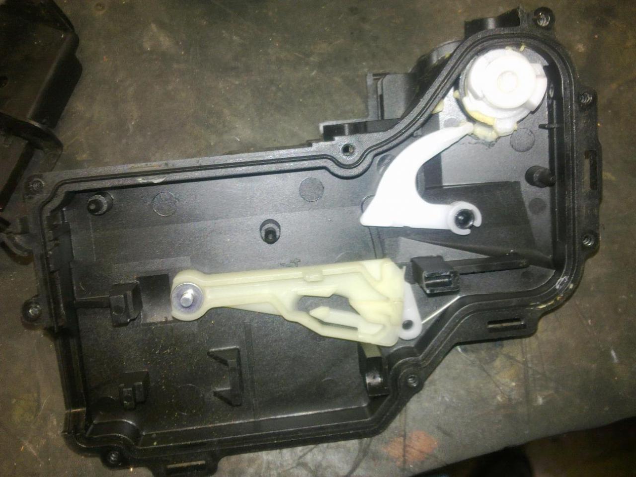

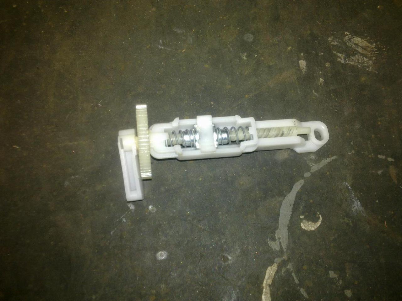

vyndáme umělohmotný mechanismus viz foto ten můžem očistit a promazat

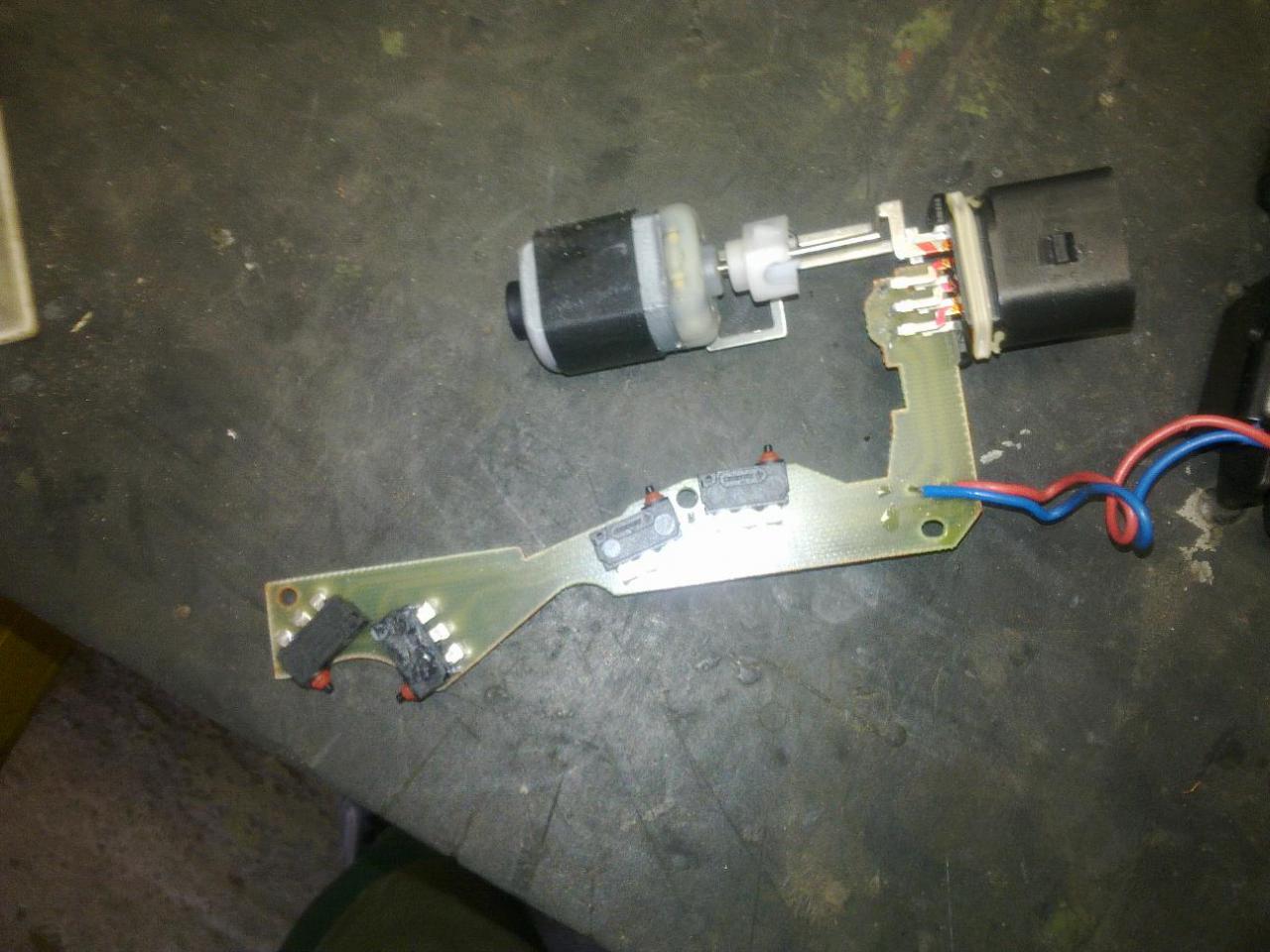

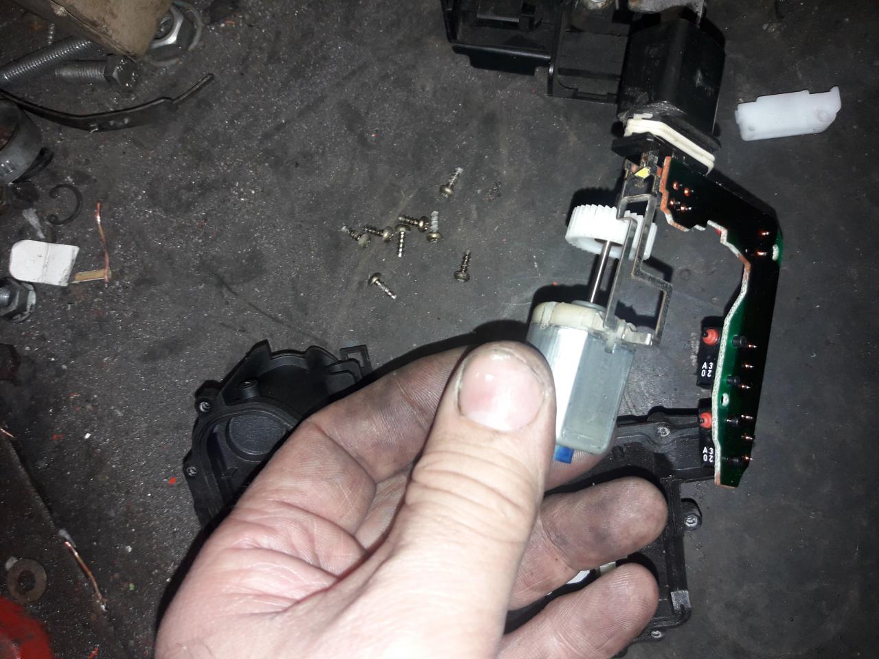

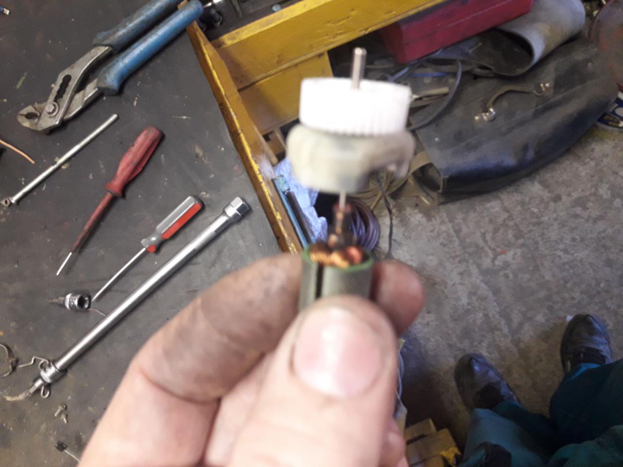

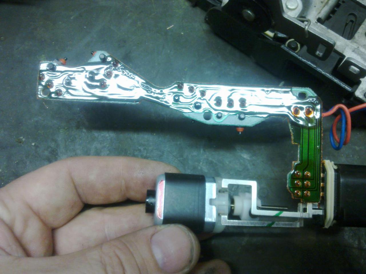

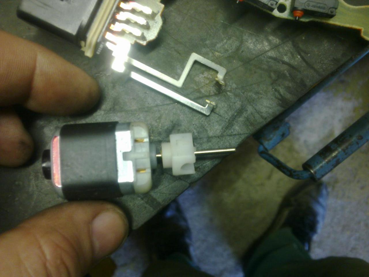

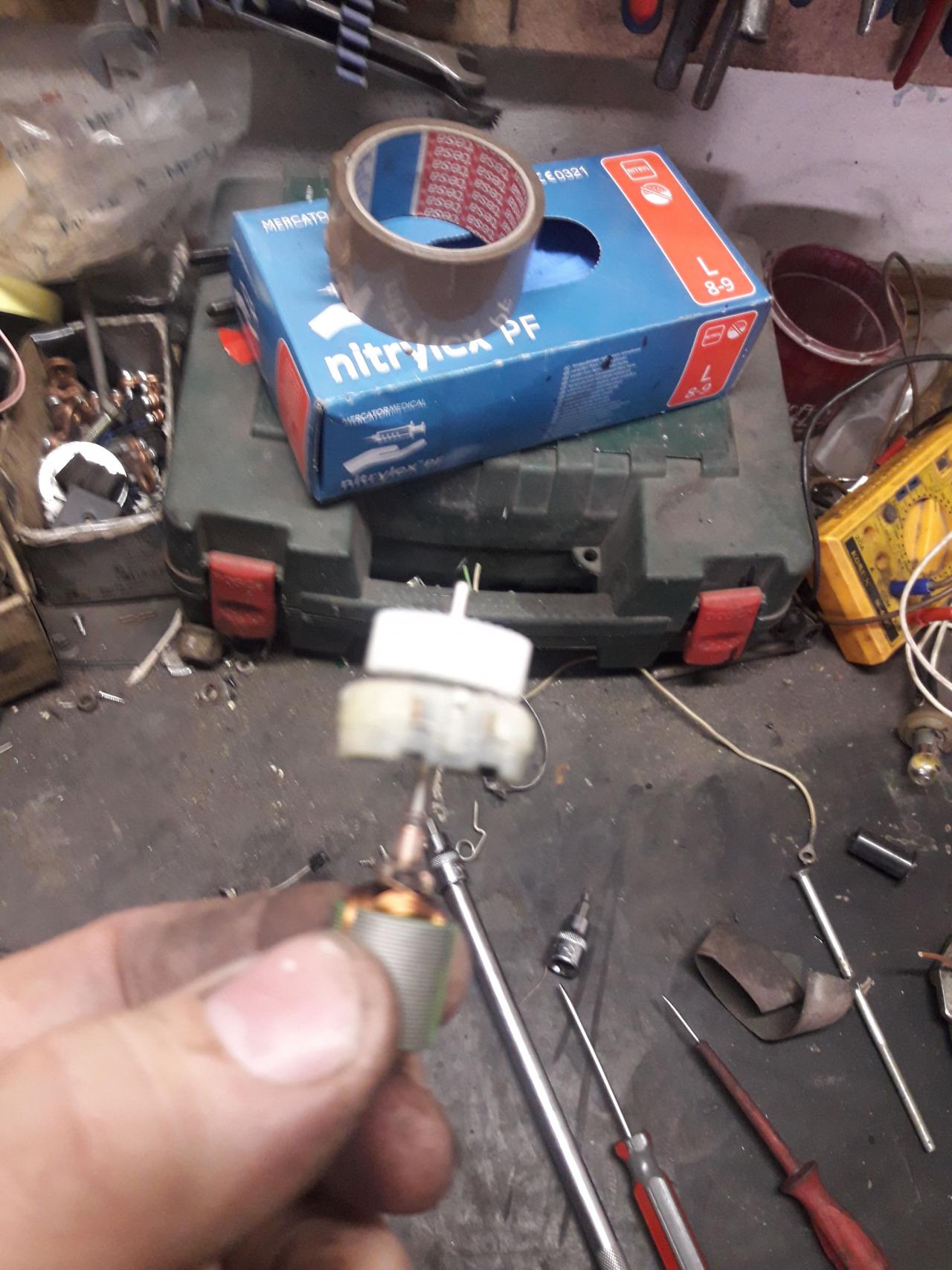

poté si vyndáme celý ten plošný spoj i s motorkem proměříme funkci všech mikrospínačů pokud bude náký špatný dáme nový ,

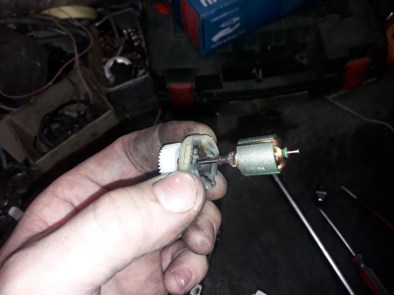

dále důkladně proletujem veškerý spoje - na desce se mohou nalézat studené spoje a pak si zámek dělá co chce dále s kontaktů odpojíme samotný motorek a ty kontakty očistíme od oxidace ted je třeba vše poskládat při tom dáváme pozor aby ste vše složili správně a aby vše nacvaklo tam kam má
