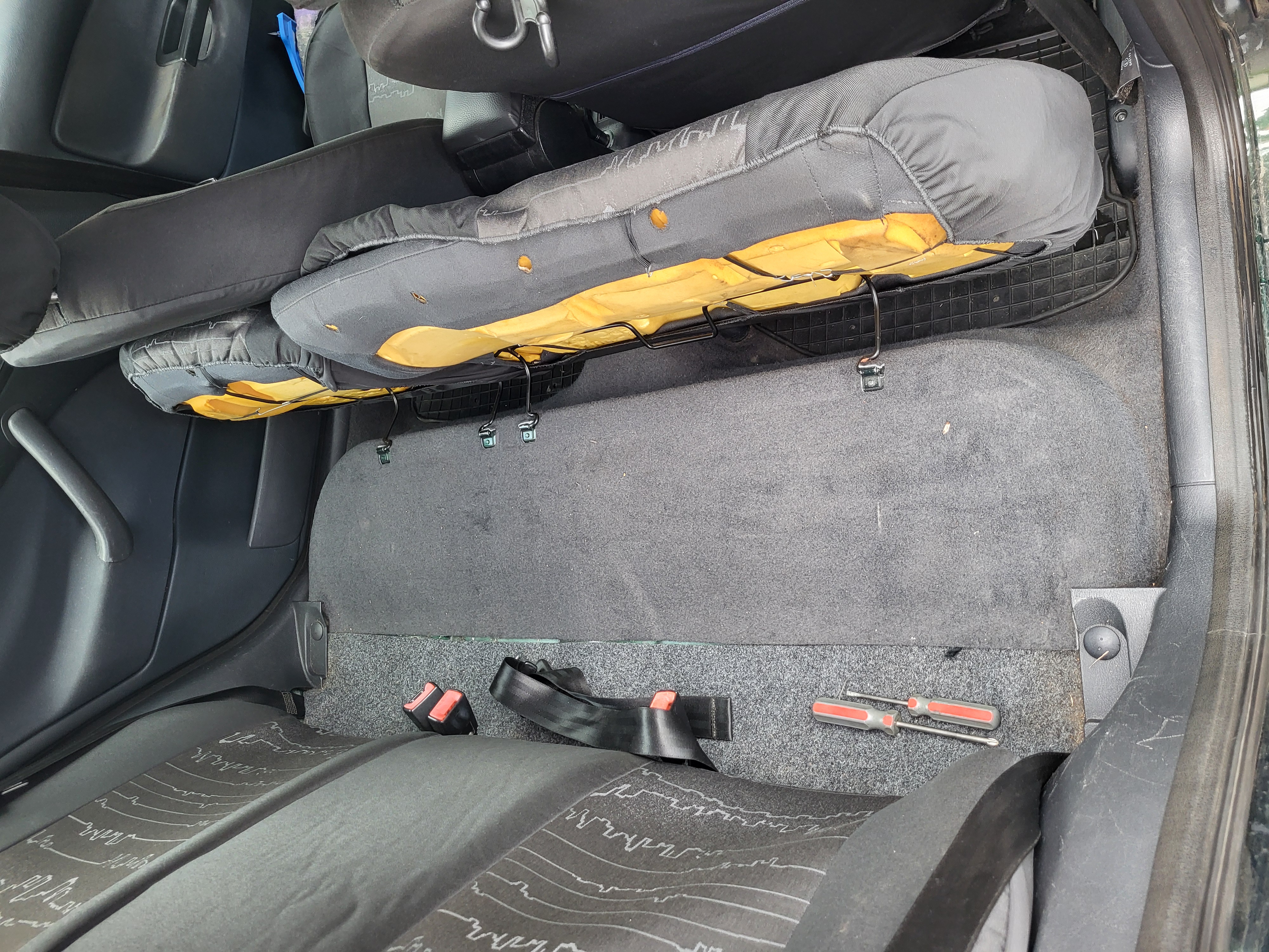

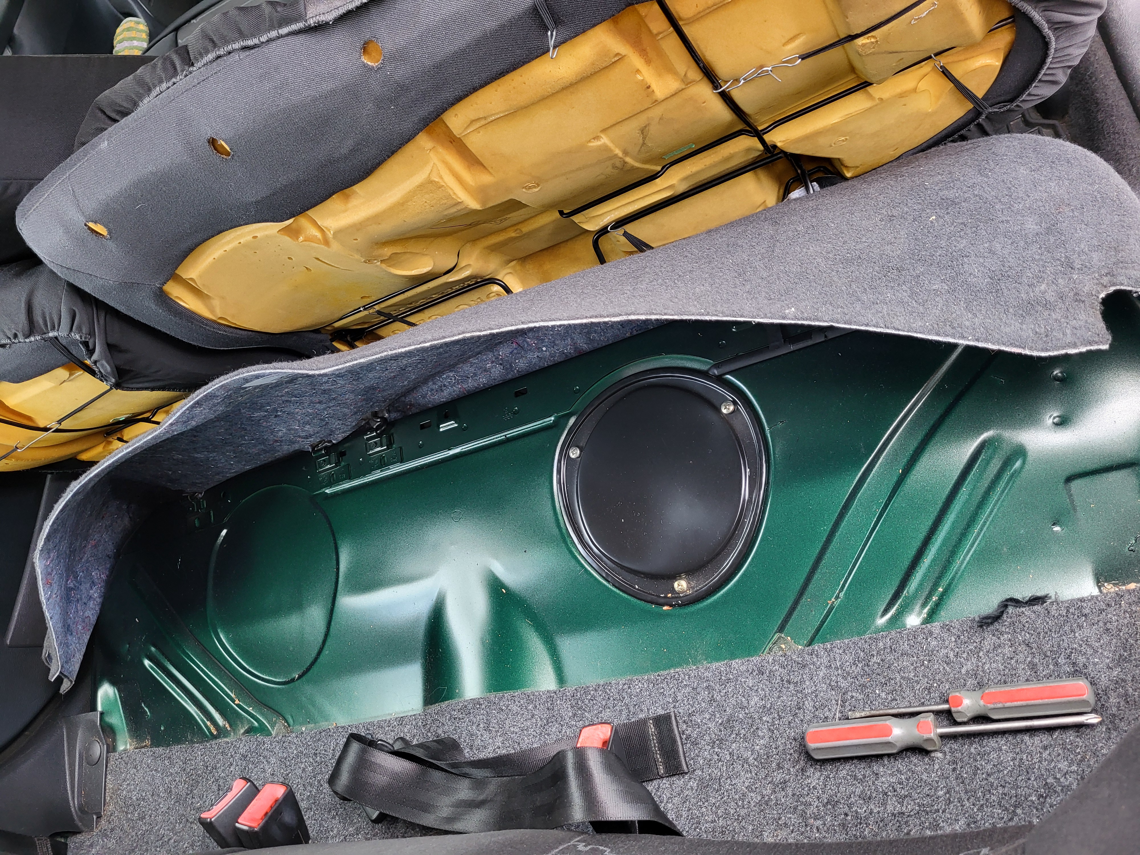

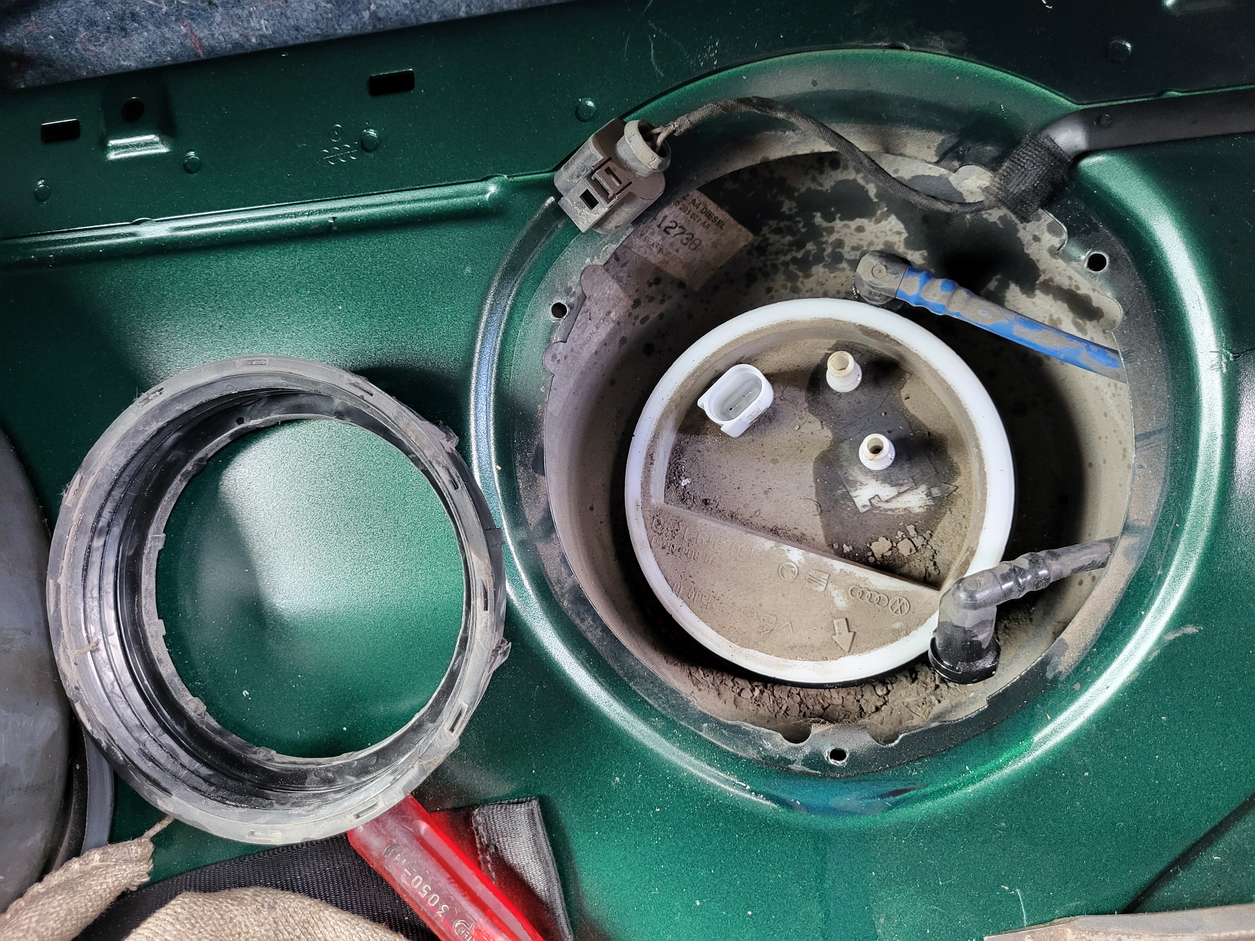

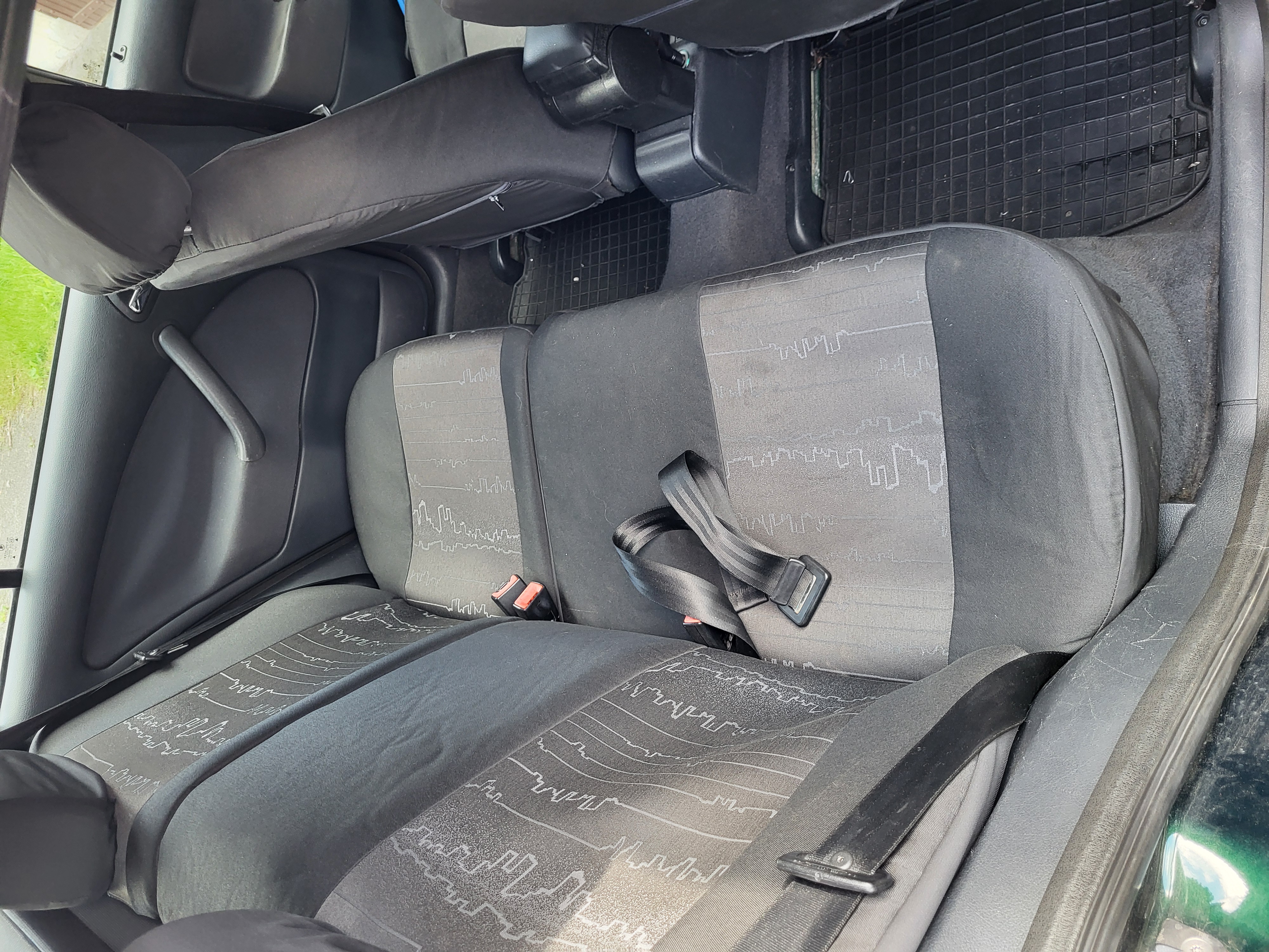

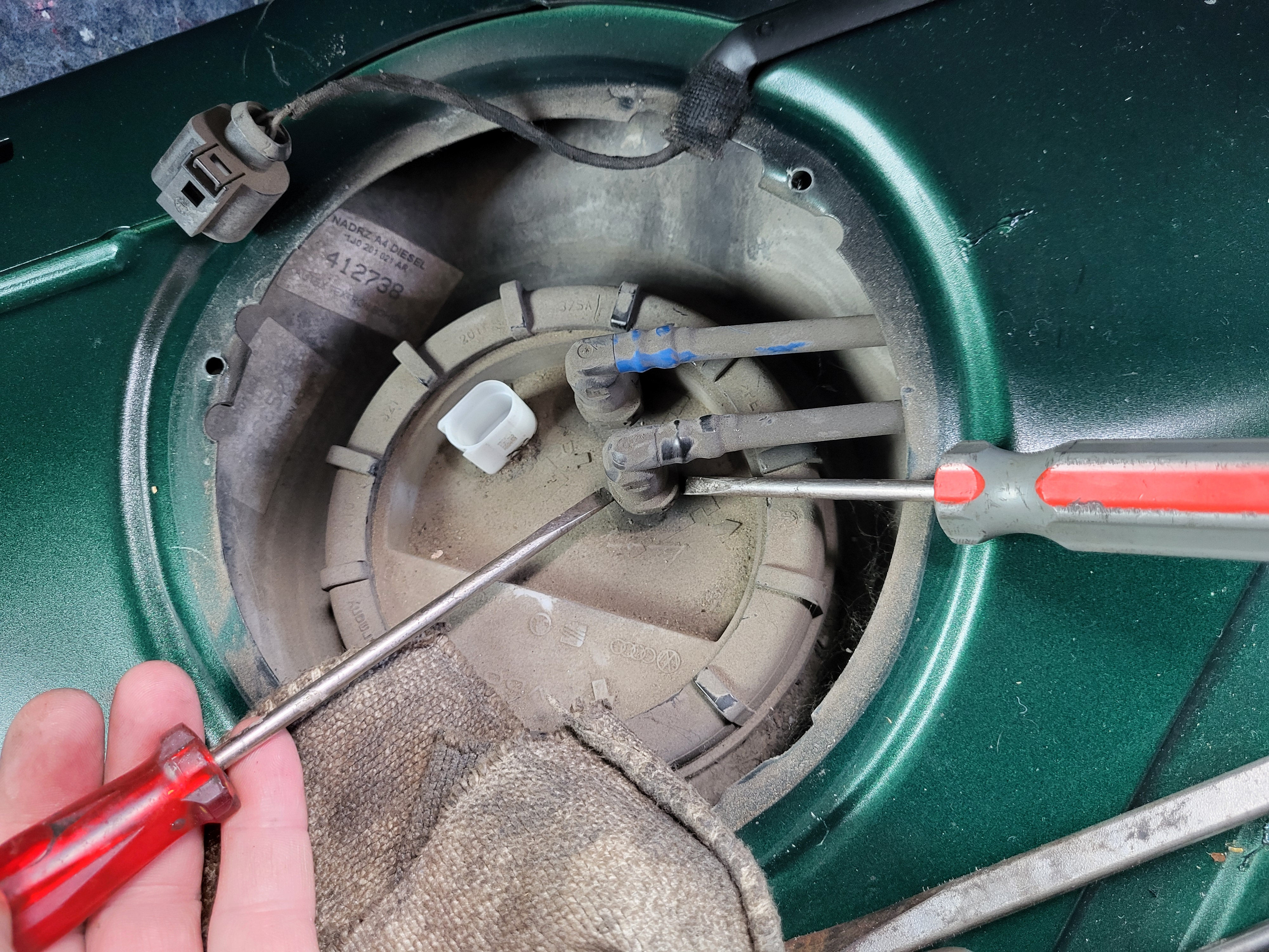

otevřít zadní dveře za řidičem a odklopit oba zadní sedáky
odhrnem koberec

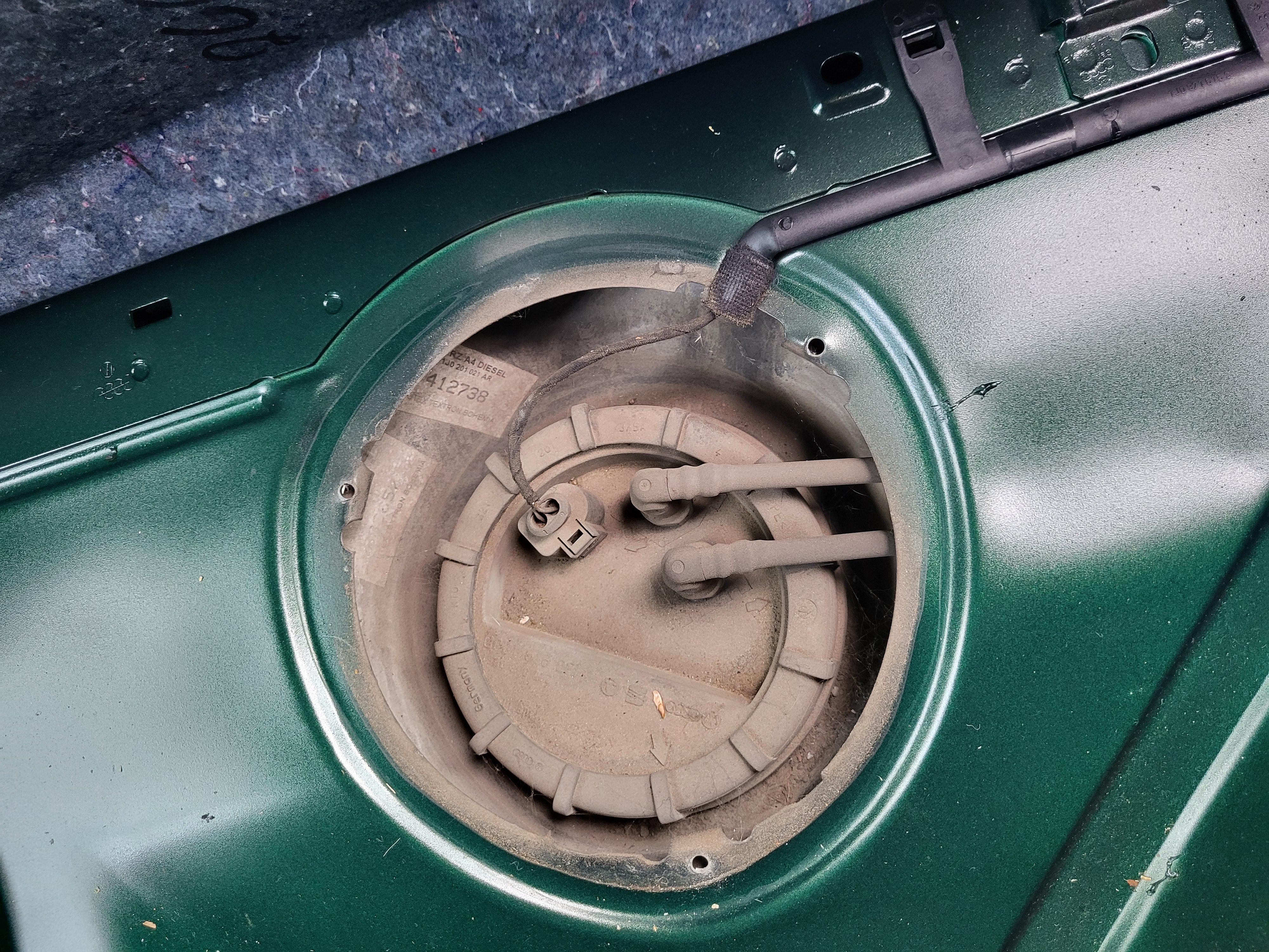

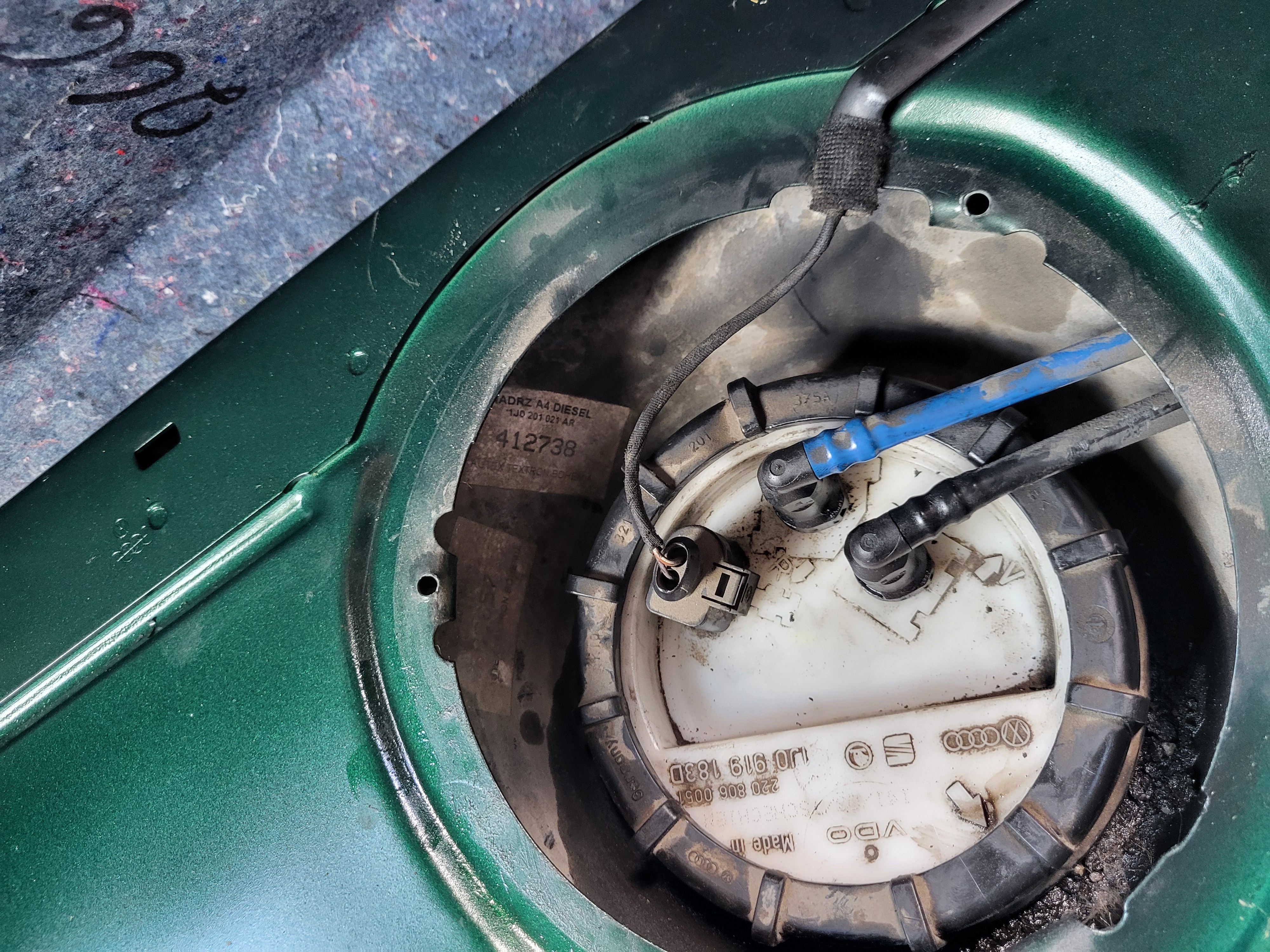

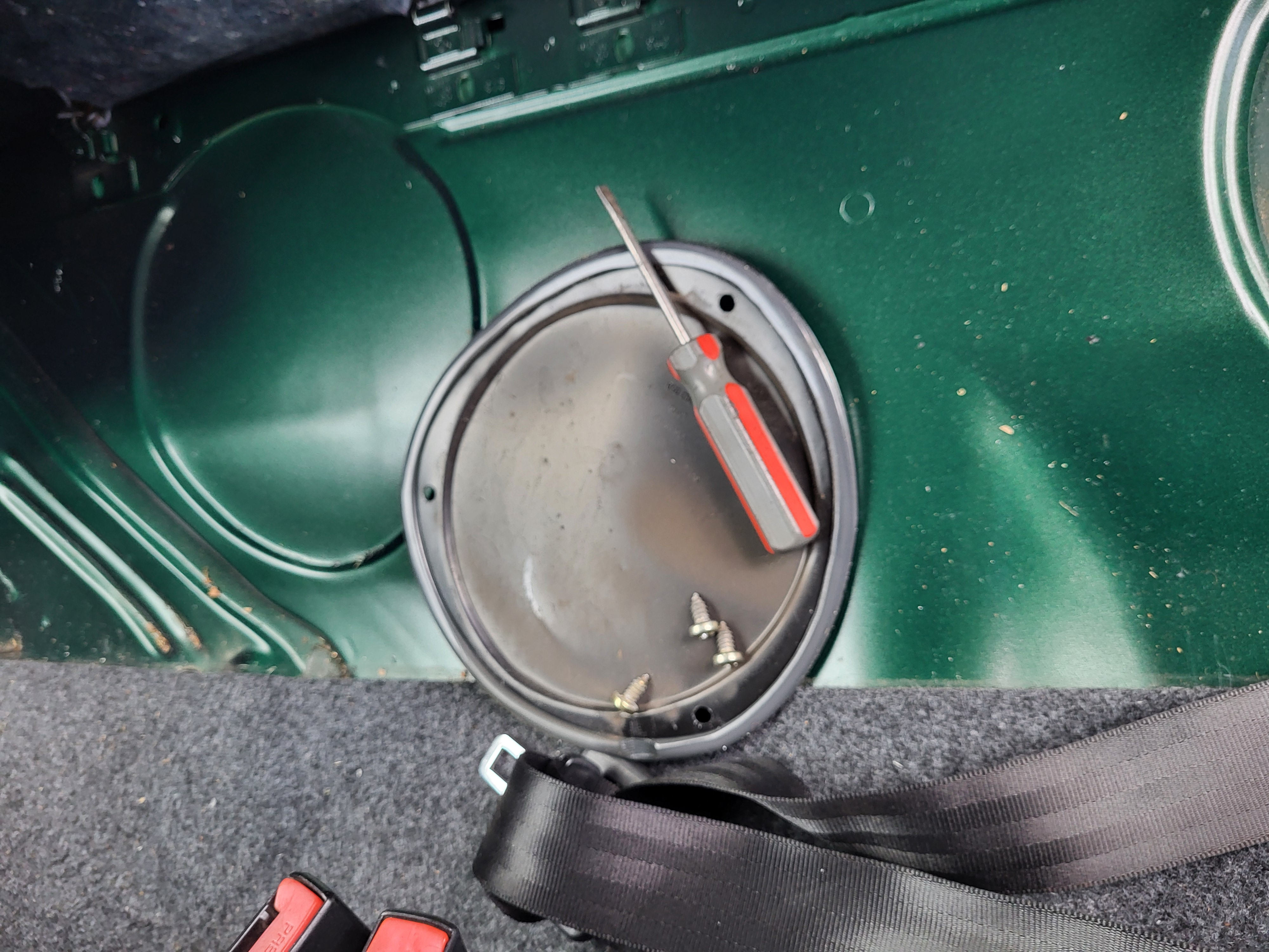

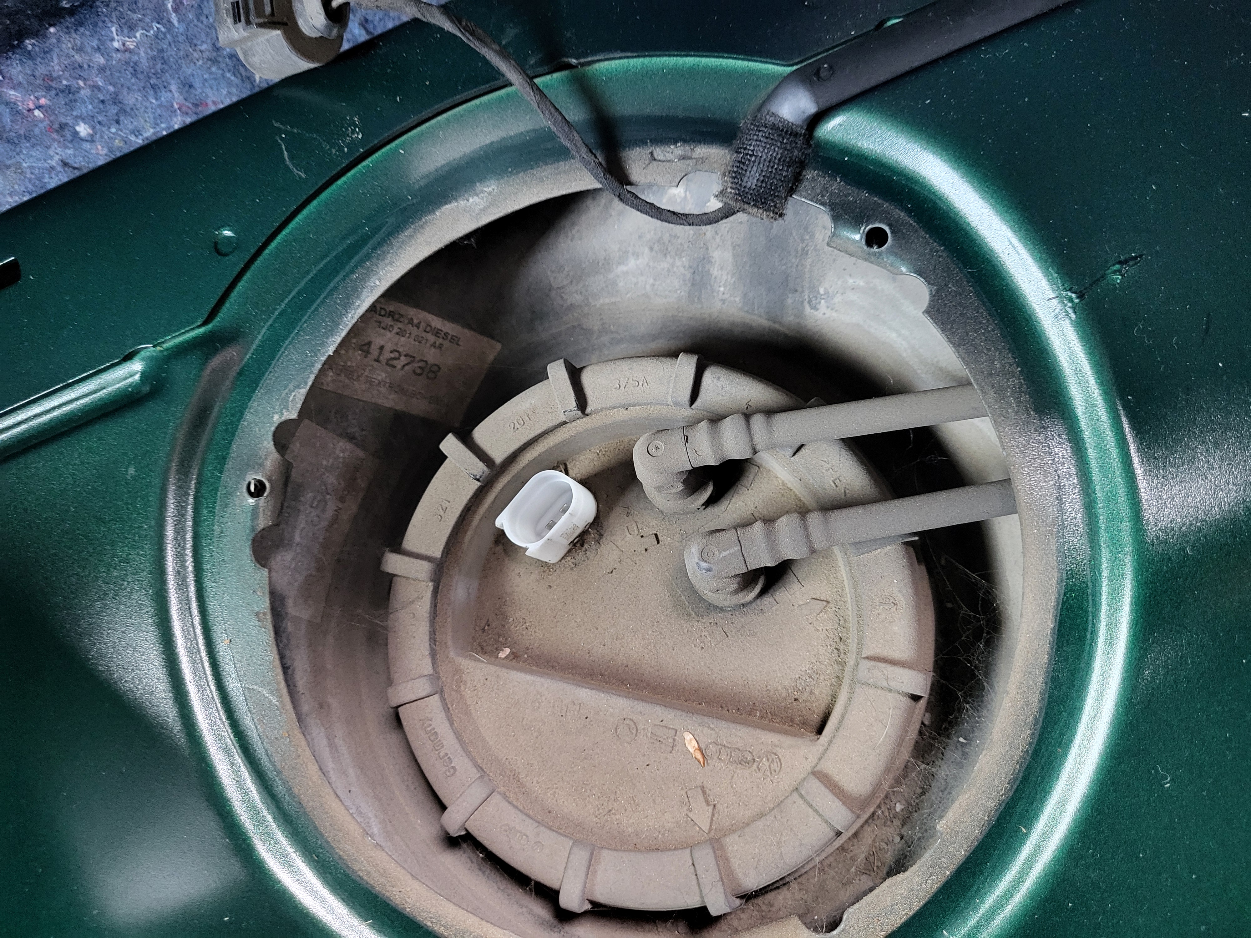

odšroubujem černý kryt
vycvaknem konektor a obě hadičky

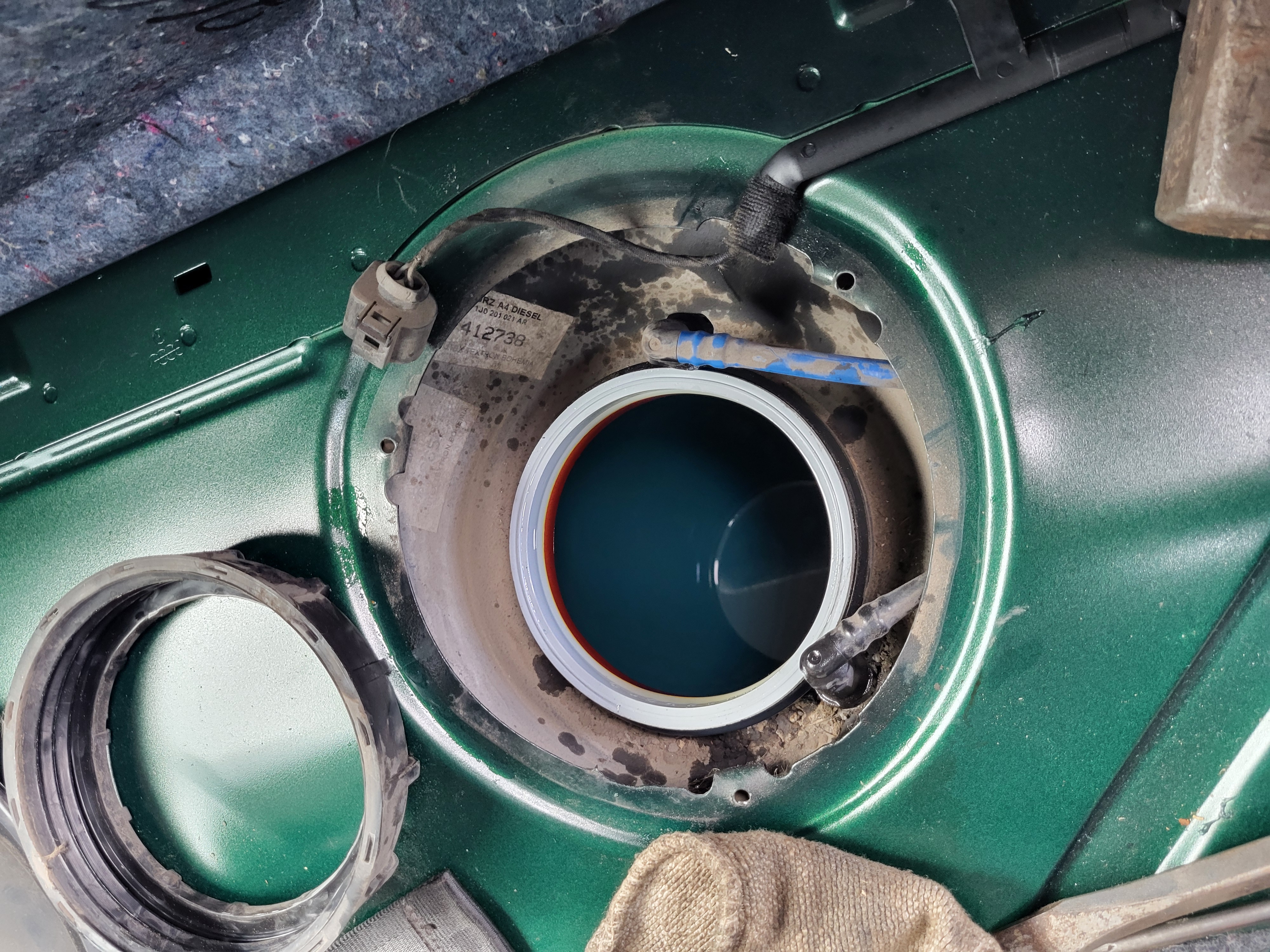

ted je třeba vyšroubovat tu plastovou matku já použil velký šroubovák a kladivo

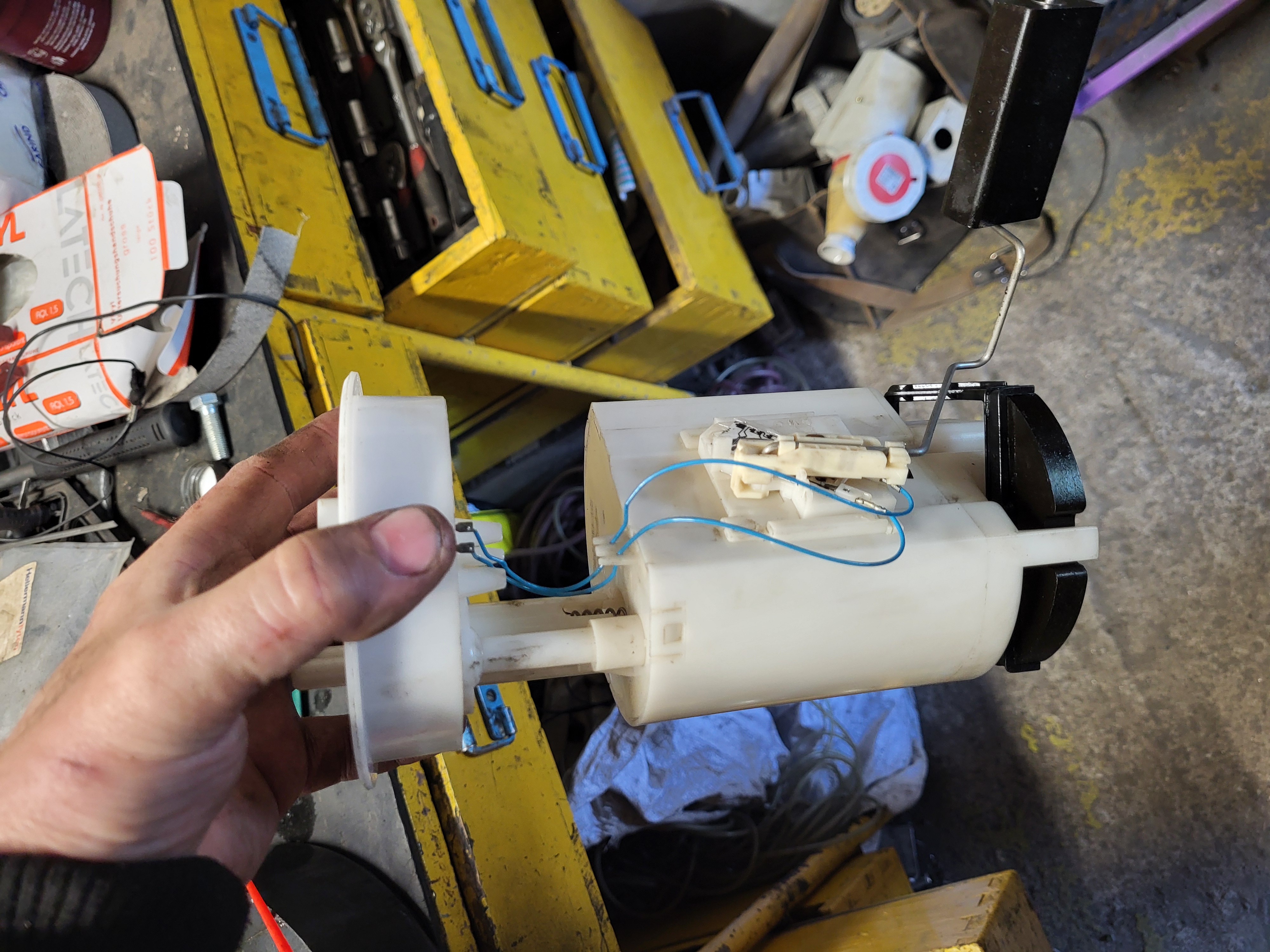

matku dáme bokem a vytáhnem sací koš z nádrže
dáváme pozor na těsnění a na plovák abyhom si ho nepoškodili

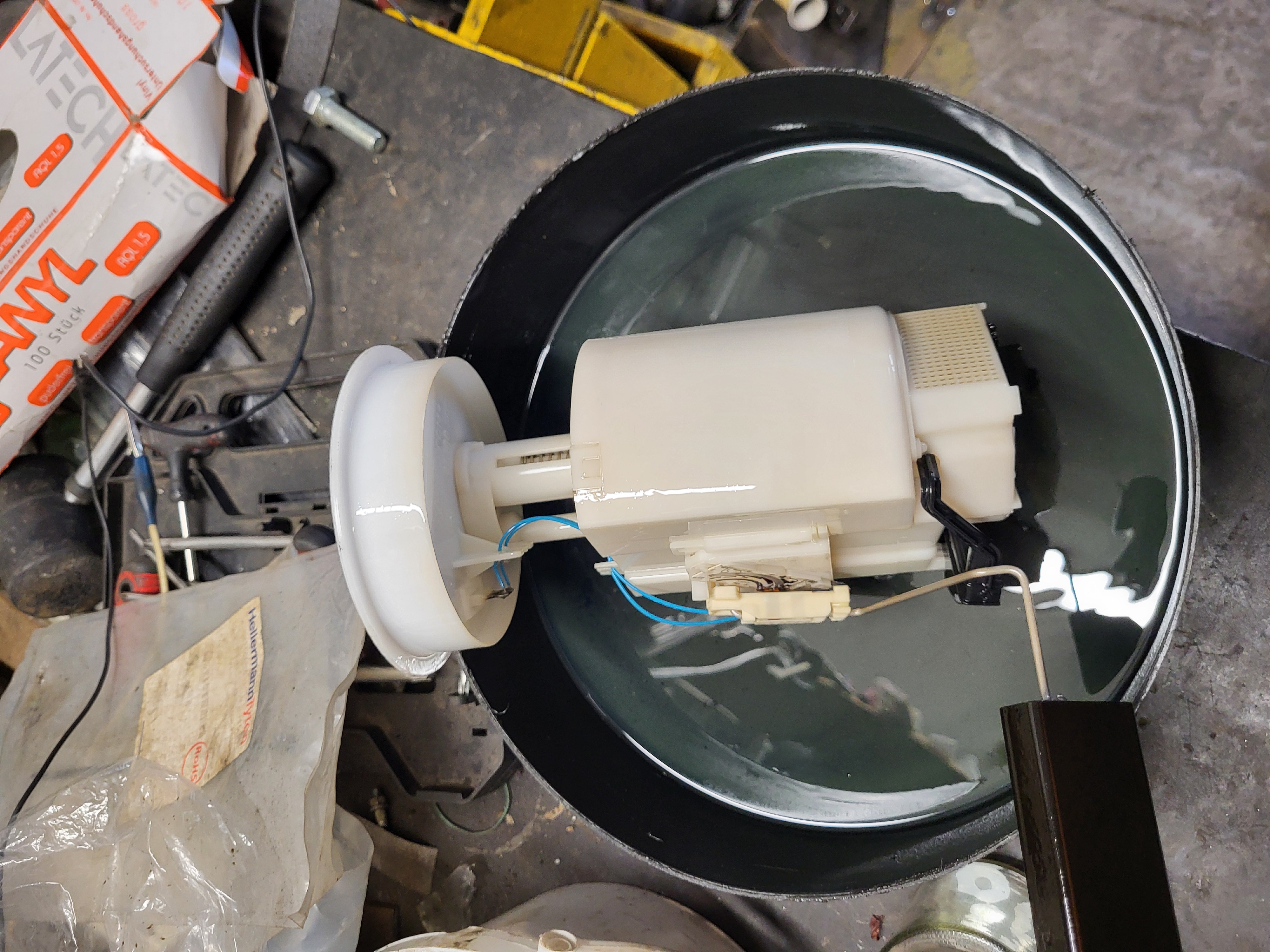

je dobré si na plovák připravit náký lavor neb z něj teče nafta :napad:

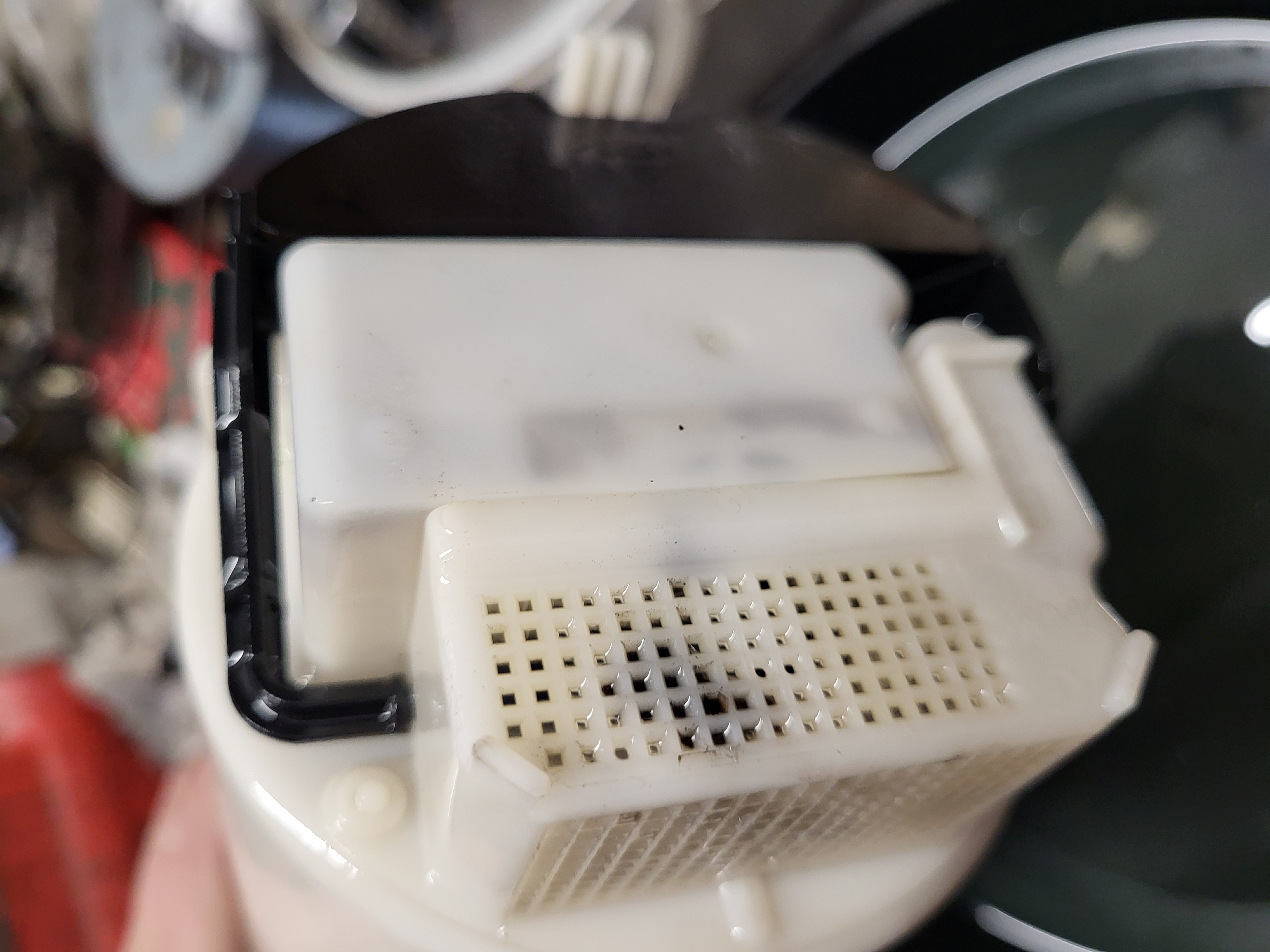

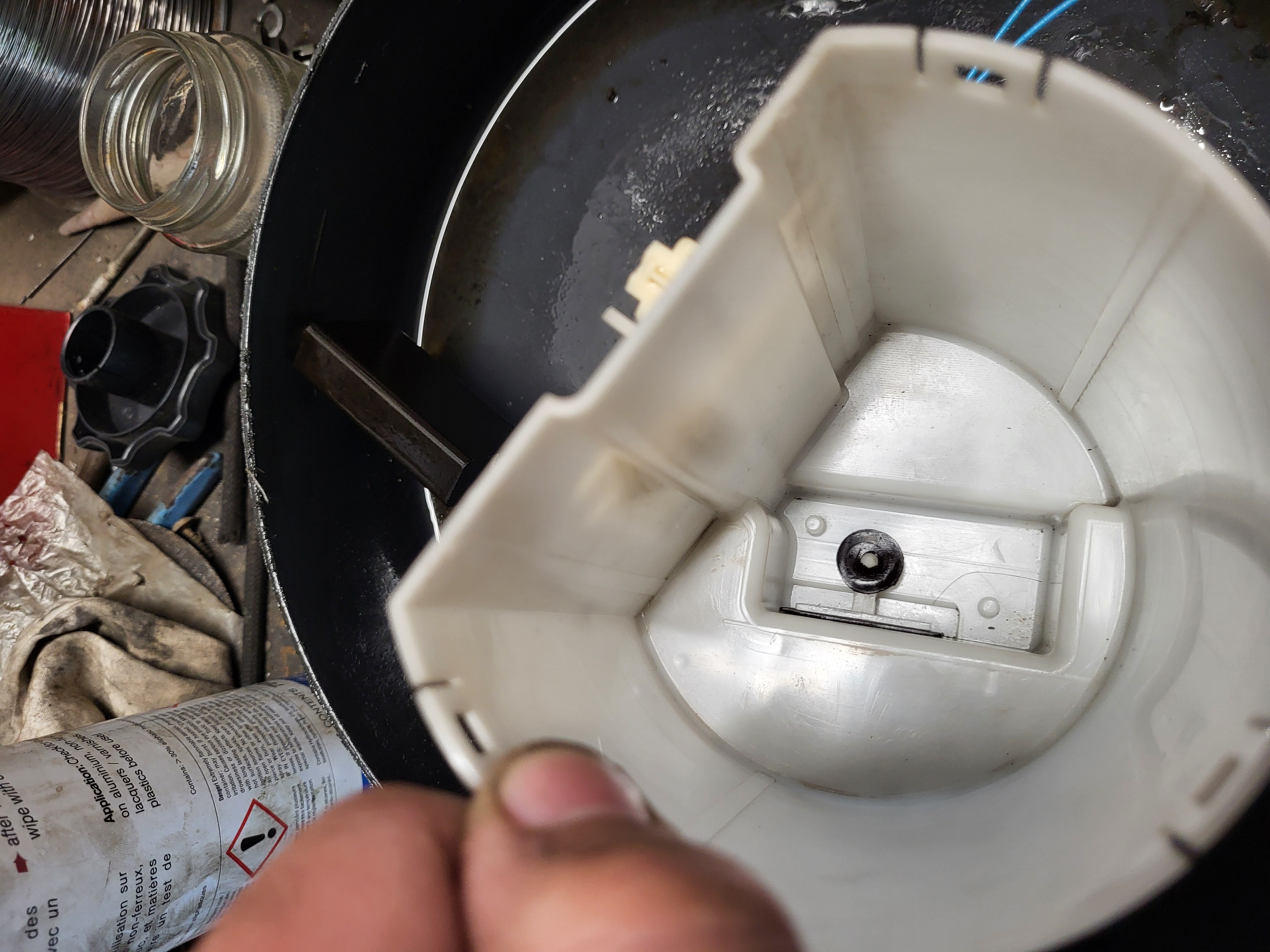

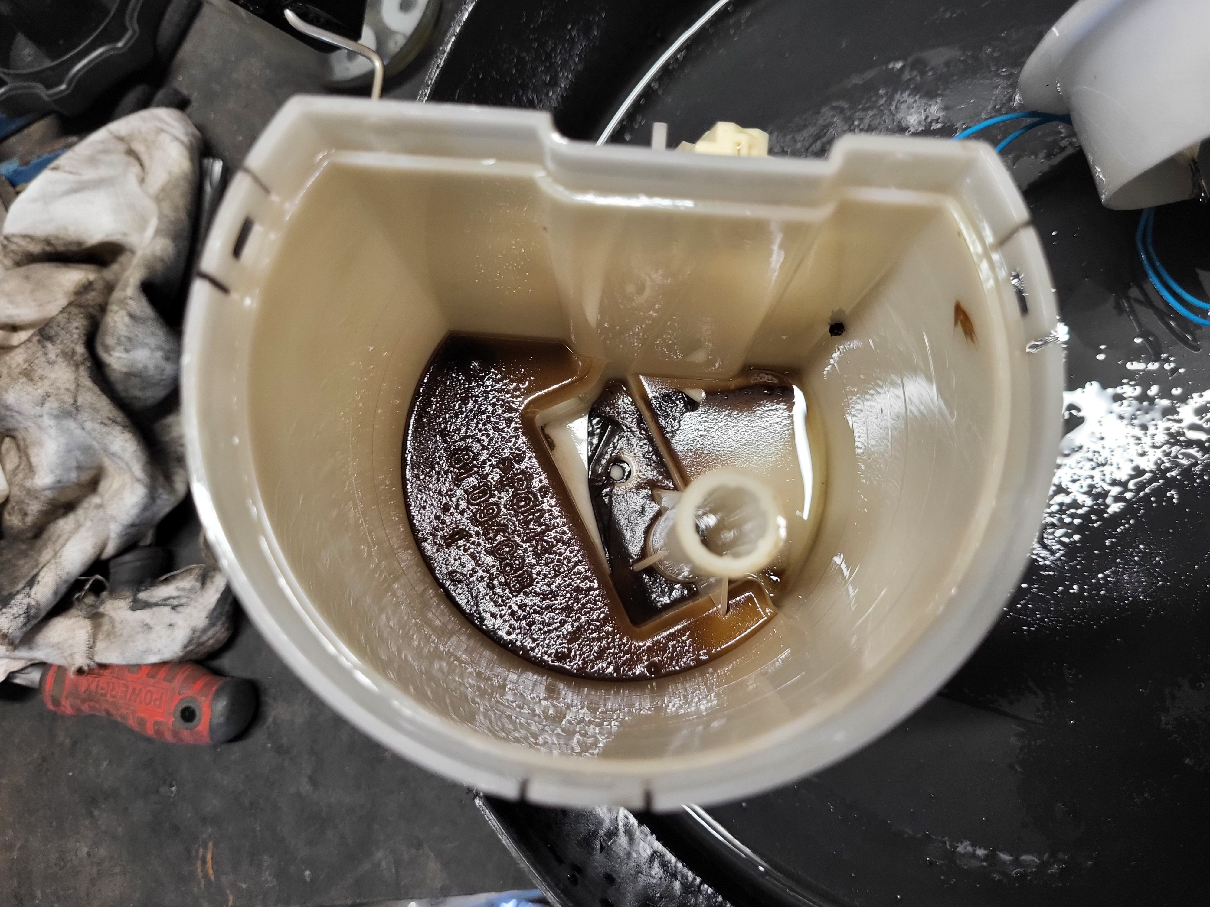

z koše vylejem veškerou naftu a postupně ho rozeberem

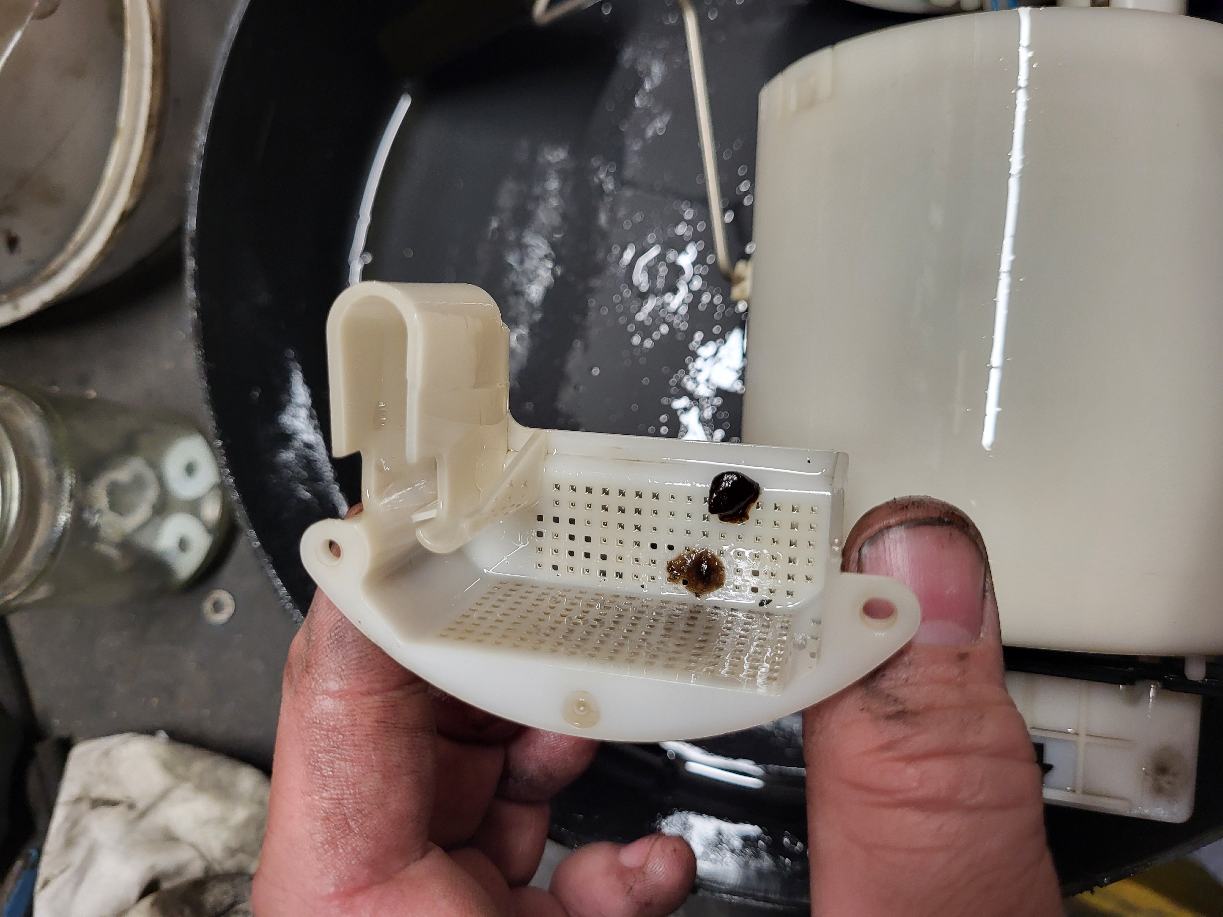

vycvaknem dole to plastové sítko a vyčistíme

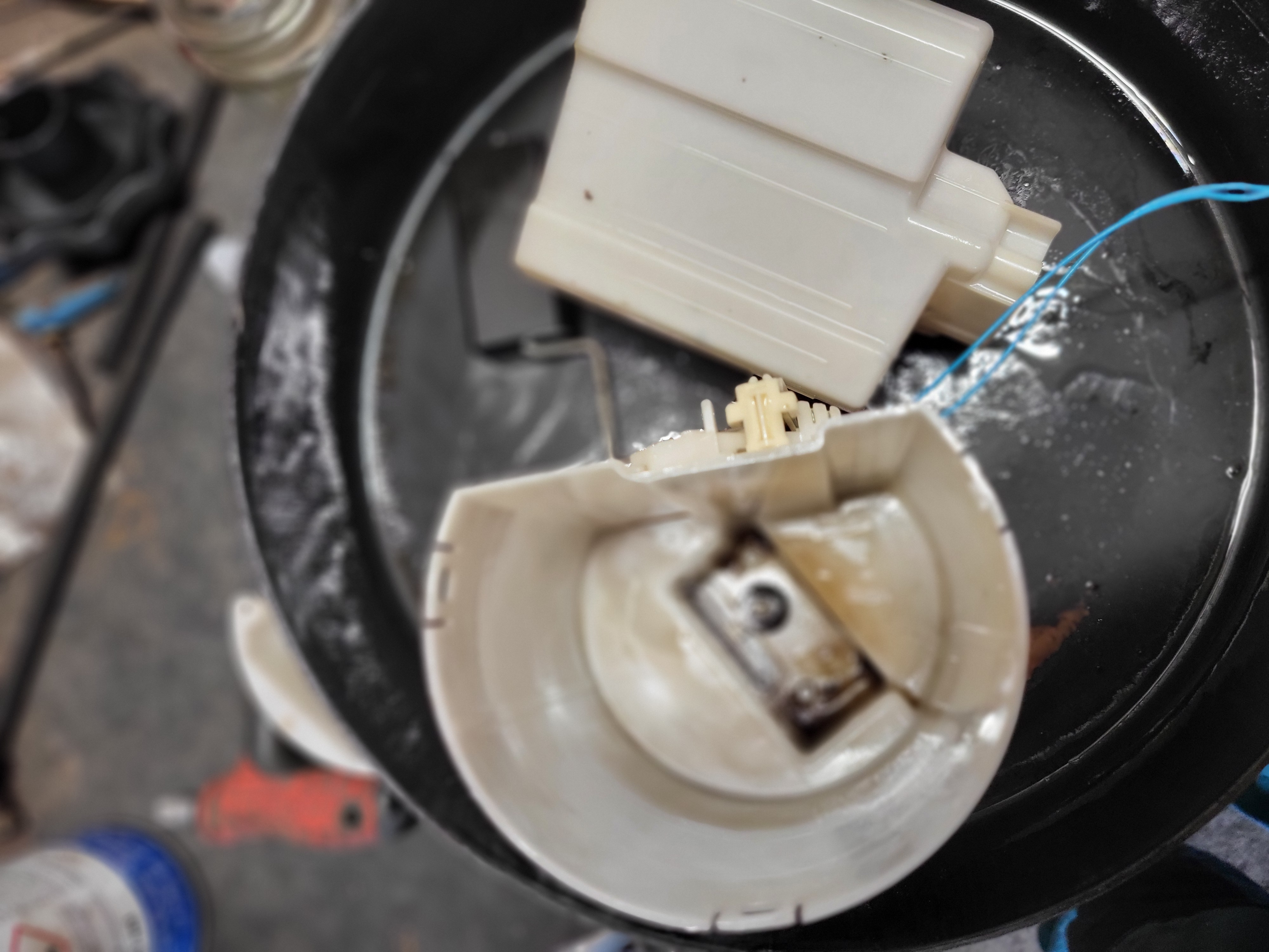

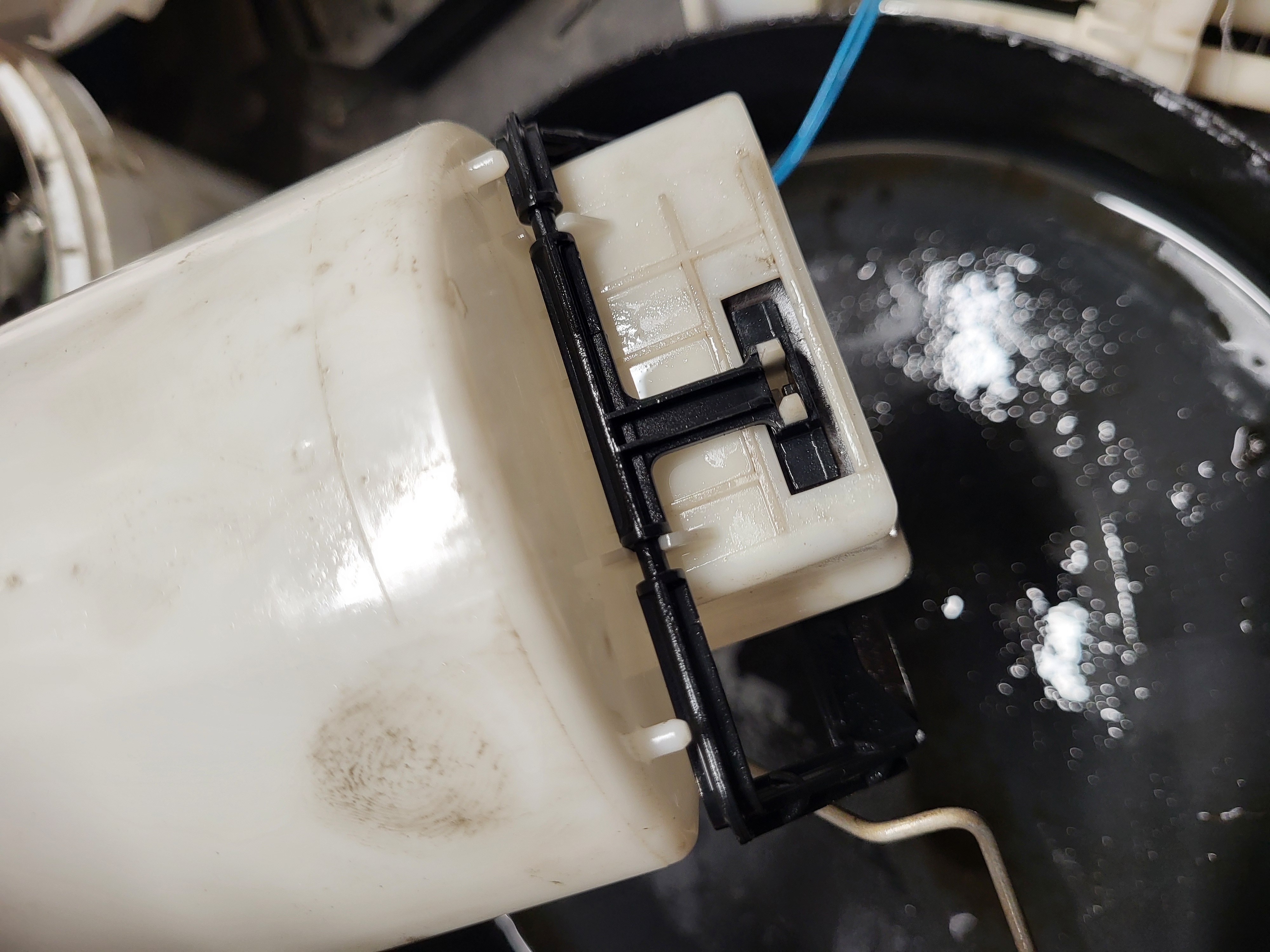

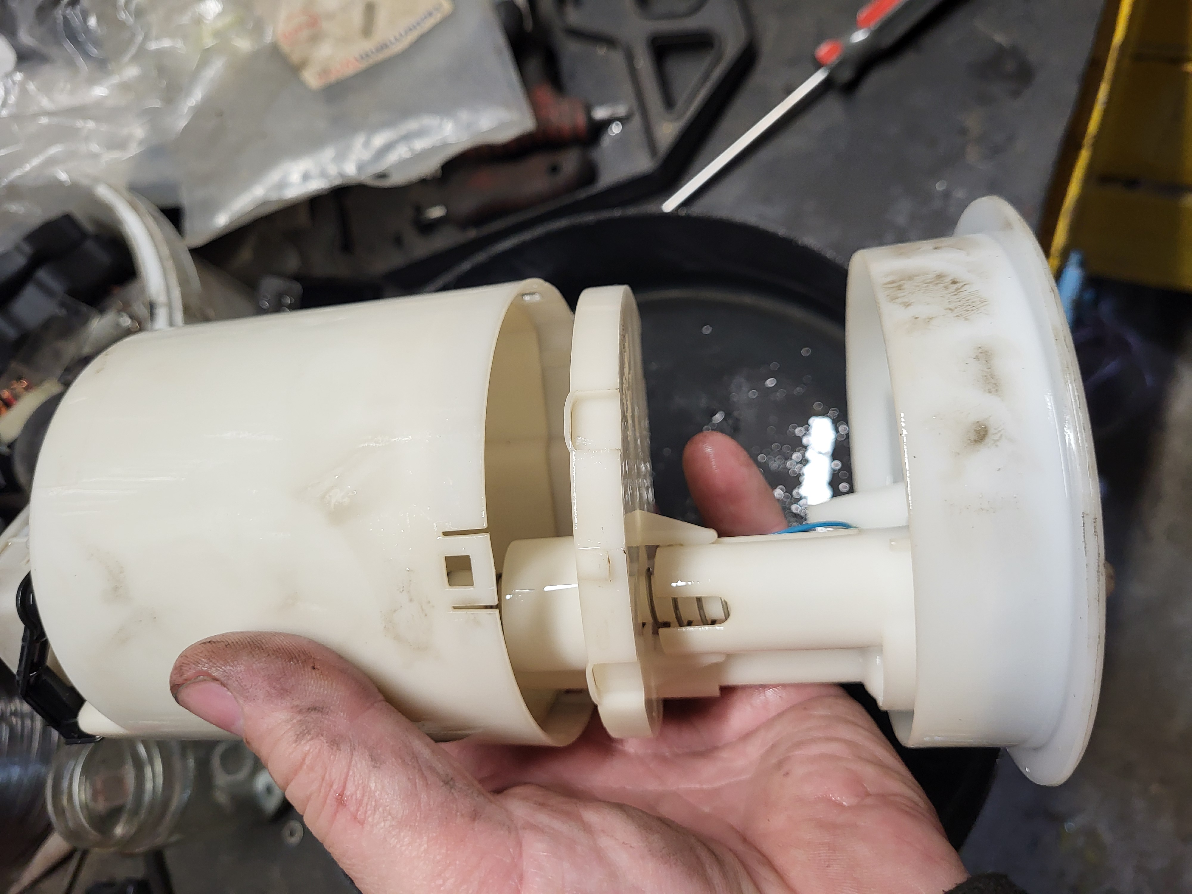

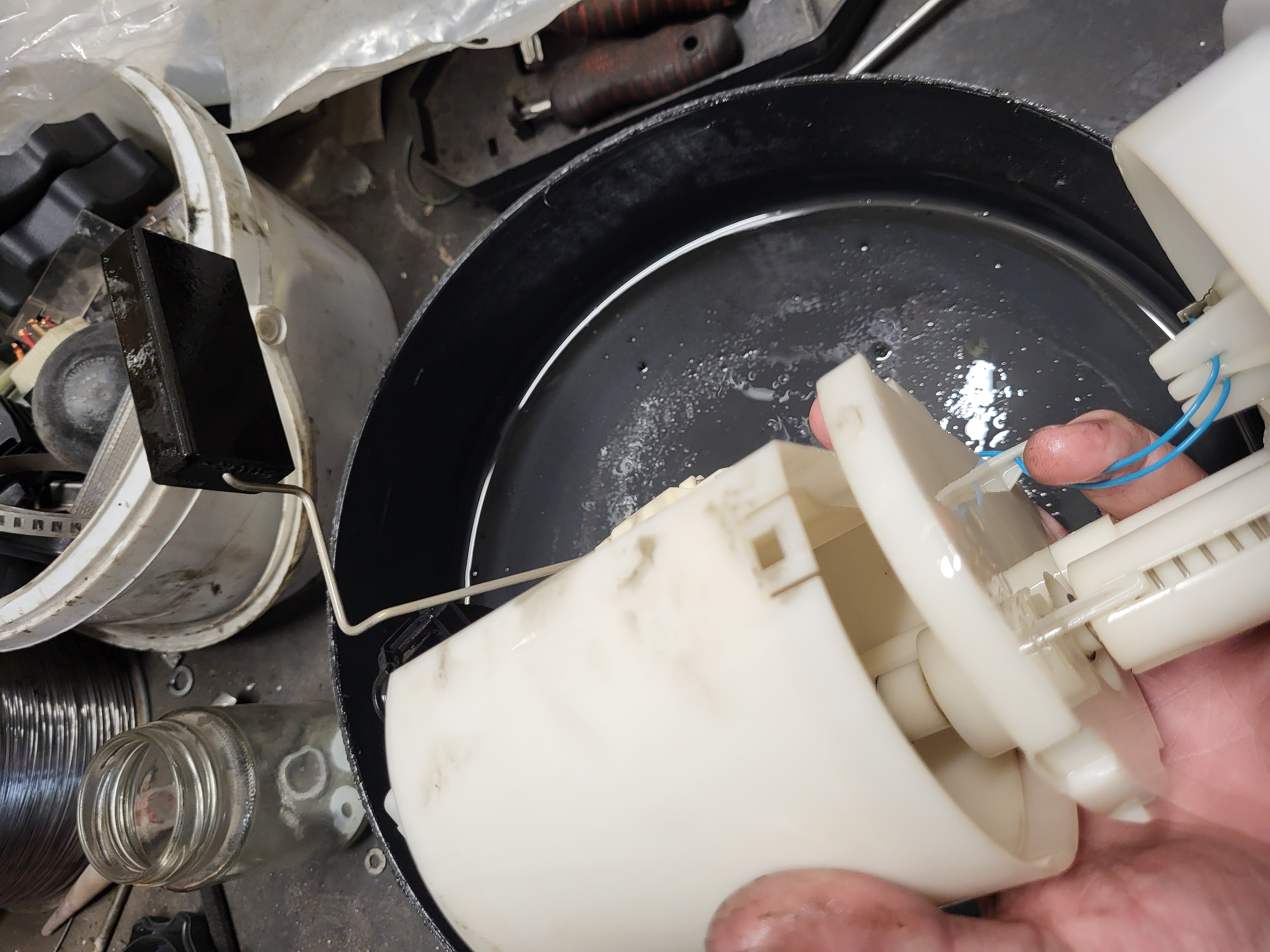

ted si po obvodu vycvaknem západky a koš rozpůlíme dáváme pozor at si neurvem dráty od plováku :pozor:
a je tam na trubce výstupu z koše těsnící O kroužek tak neztratit :pozor:

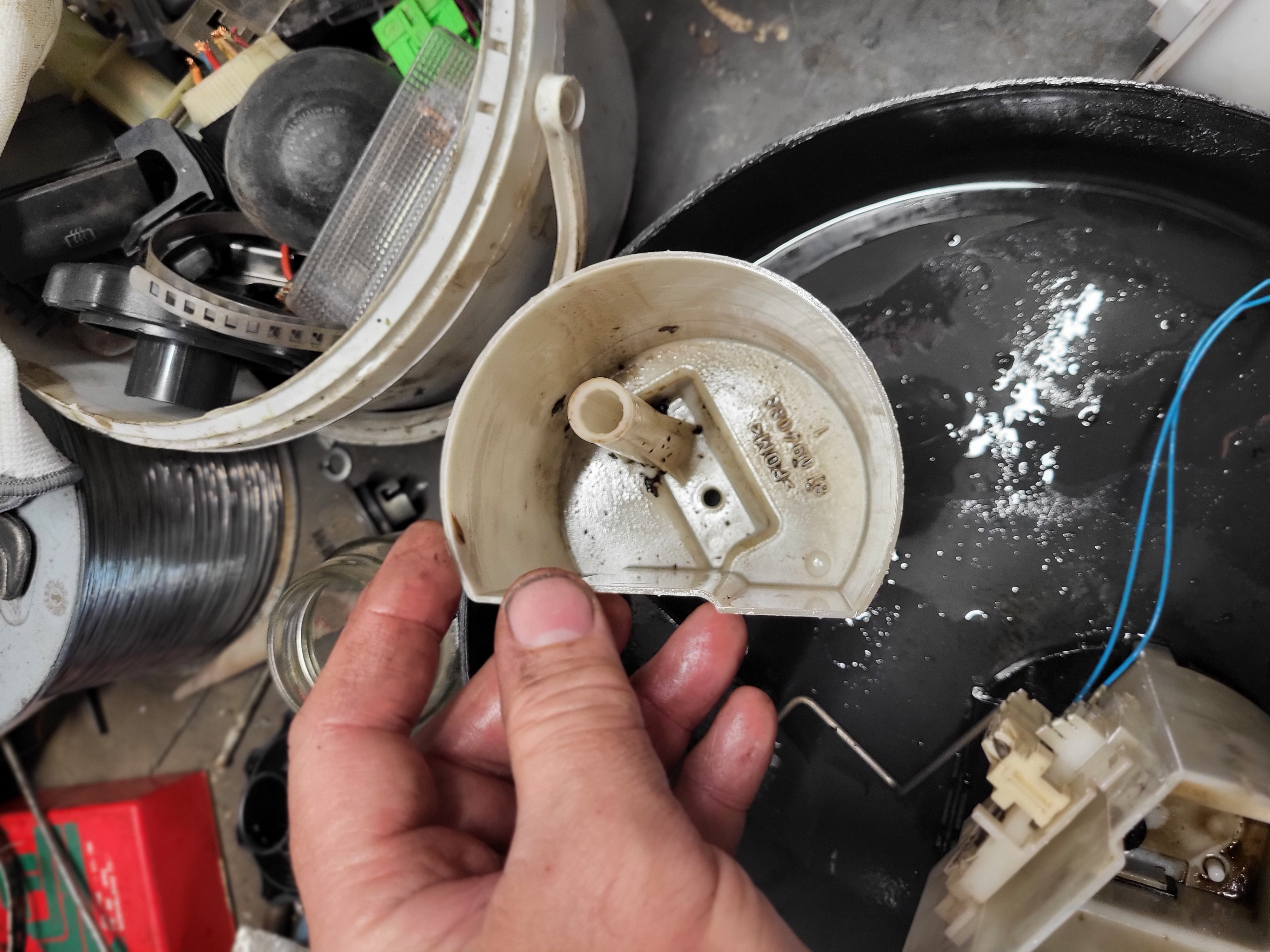

samotná nádoba koše je ze dvou dílů
díl 2 vytáhnem je tam pouze vložený
2 díl koše očistíme od nečistot použil sem čistič na brzdy hadr štěteček

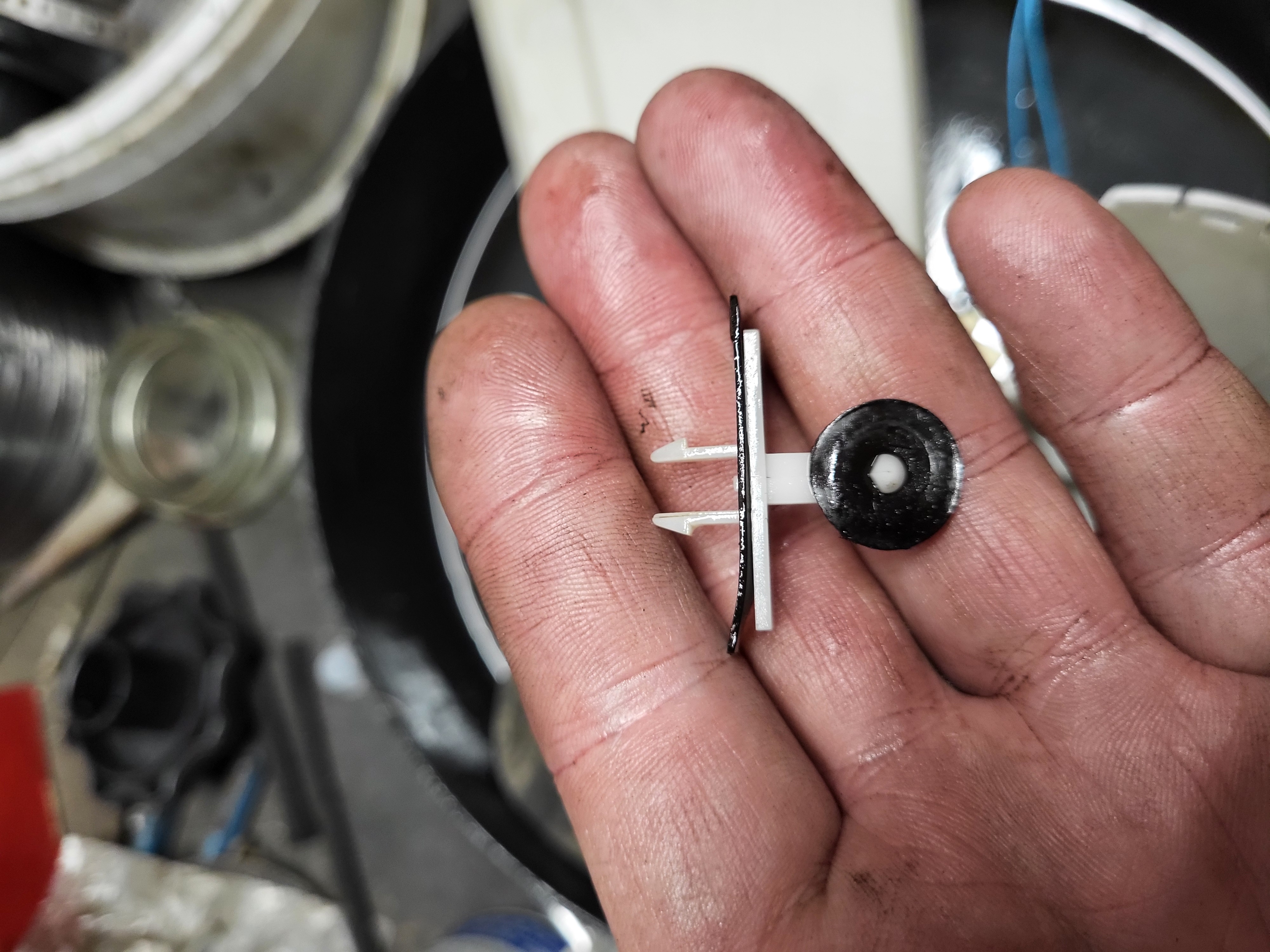

ted si z toho prvního dílu vycvakneme klapku
první díl koše očistíme od nečistot a nacvaknem zpět klapku

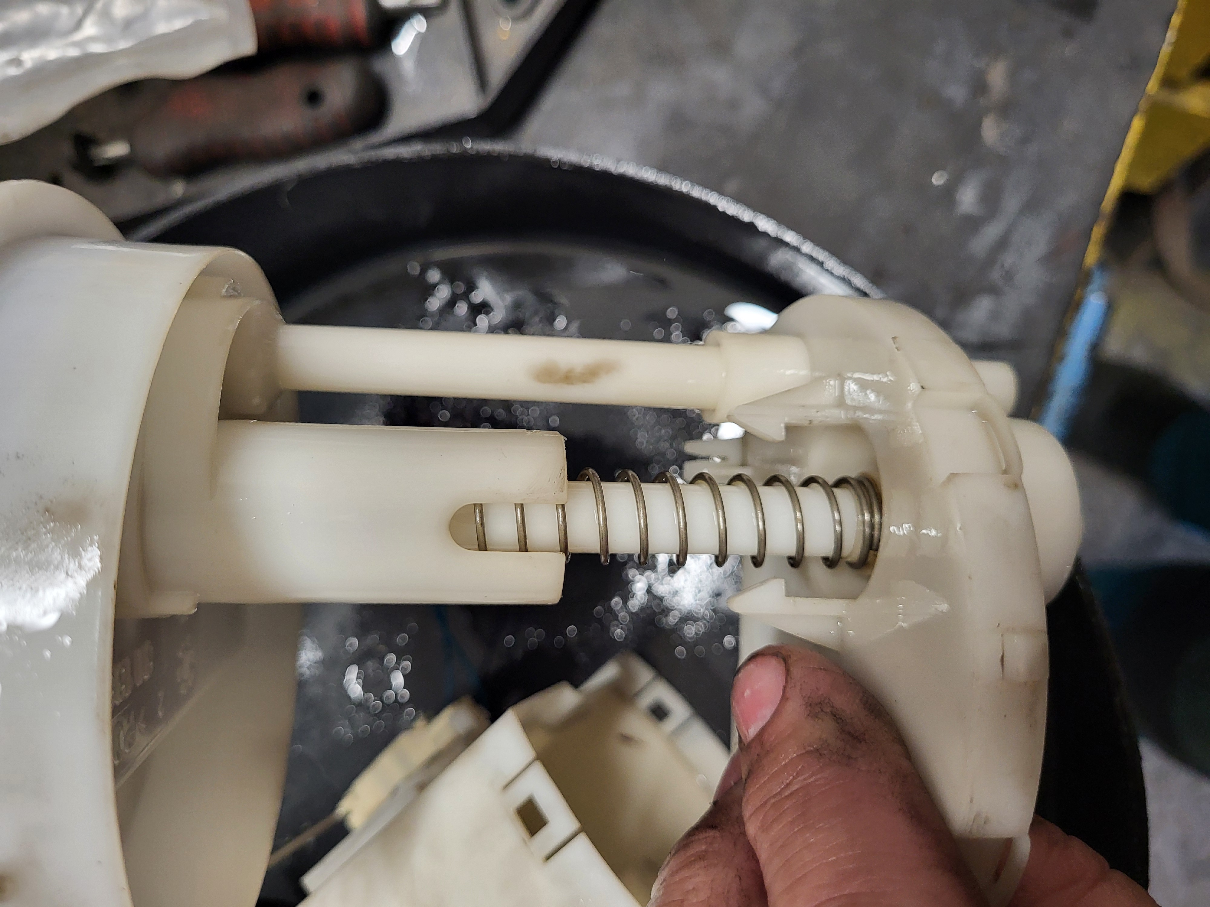

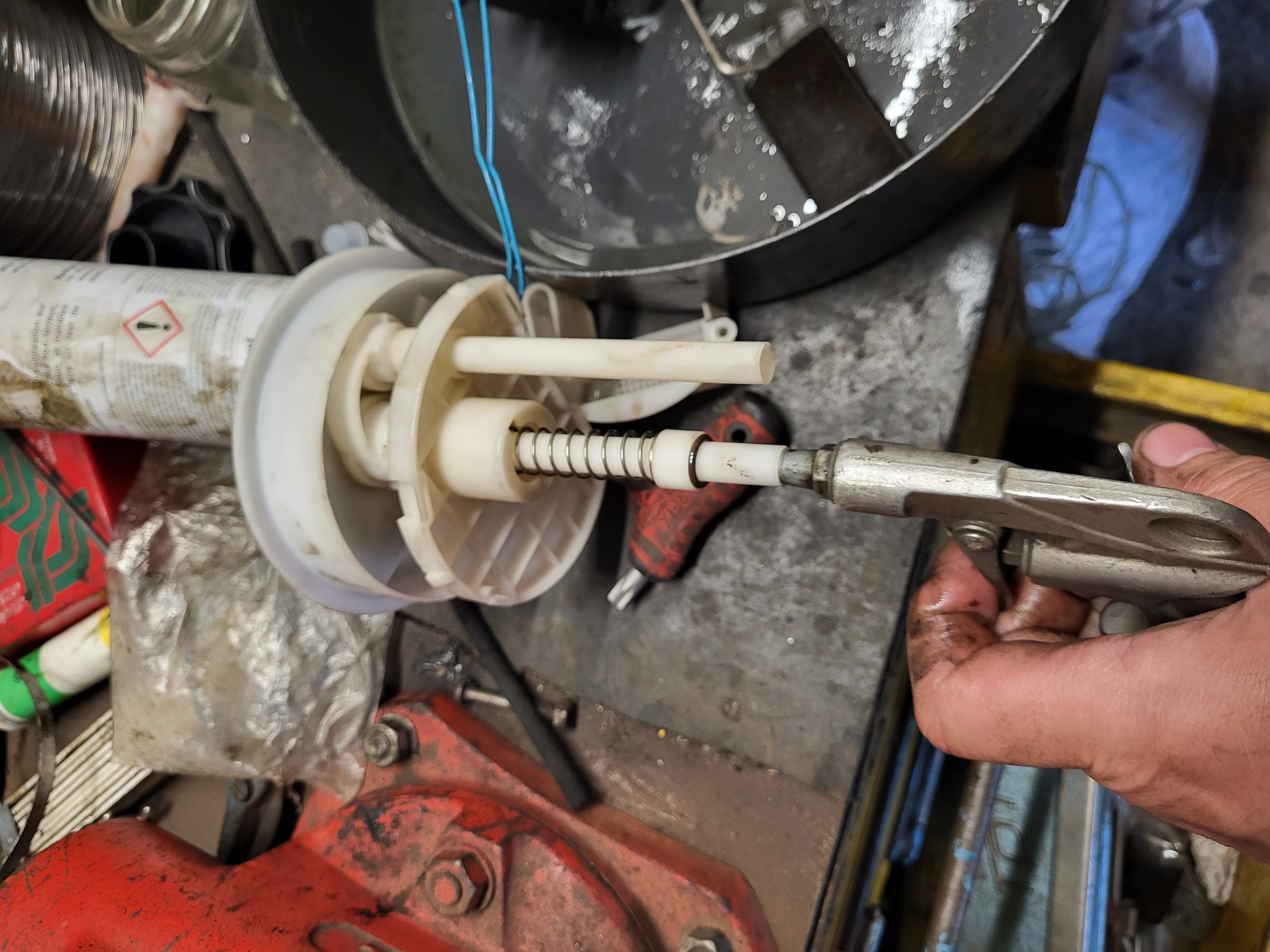

ted si prověříme popřípadě vyčistíme i víko koše
vycvaknem si tu krytku at nám nepřekáží
vystup sem prolil čističem brzd a vyfoukal kompresorem z obou stran
na vstupu pro zpátečku je zpětný ventil de to profouknout pouze z vrchu tak se nedivte a hlavně se to nesnažte prorazit drátem a to ani výstup z čerpadla :pozor: :pozor:

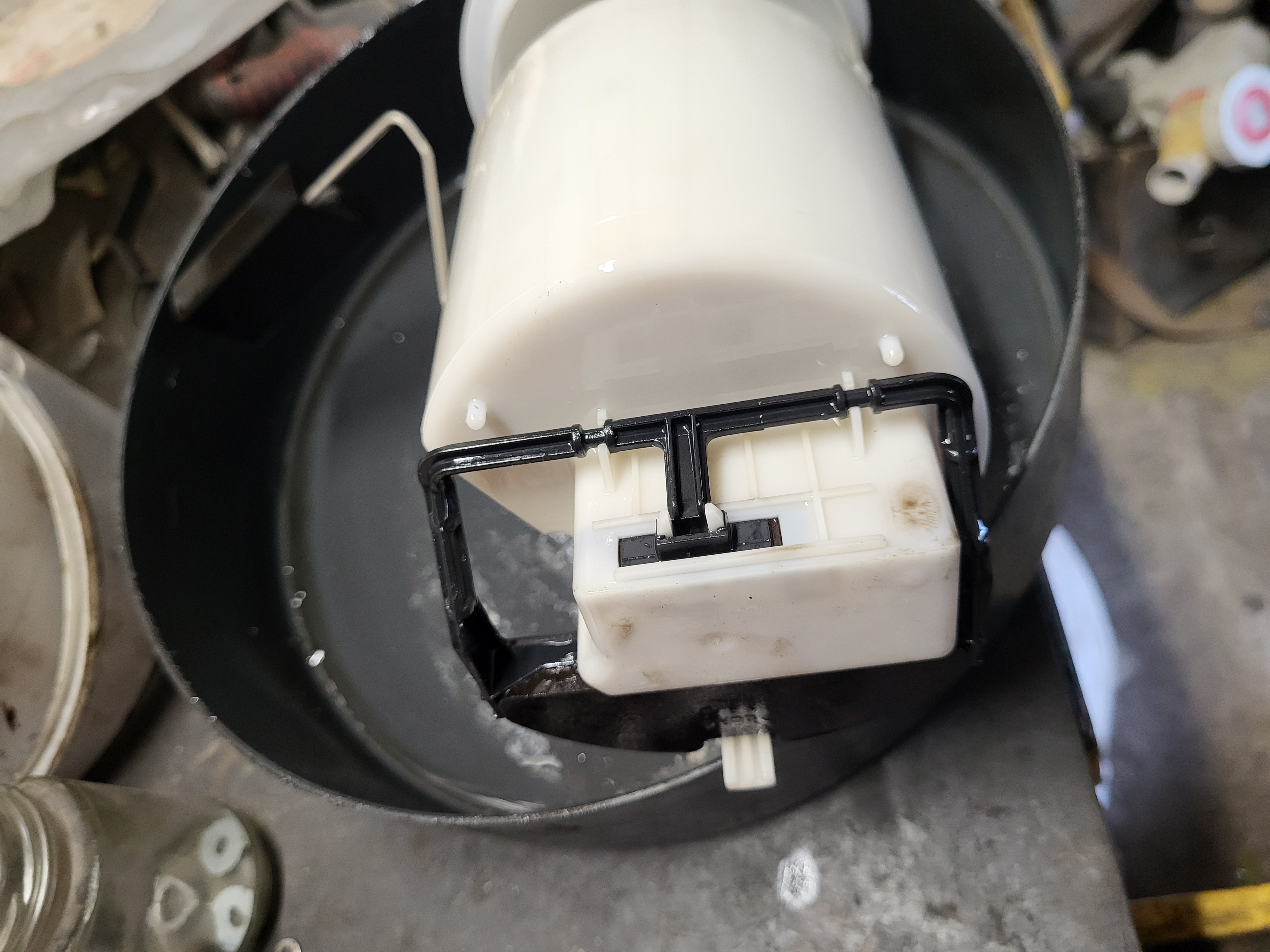

ted je třeba celej sací koš poskládat
ted koš vrátíme do nádrže nezapomeneme na těsnění a s rozumem utáhneme plastovou matku
