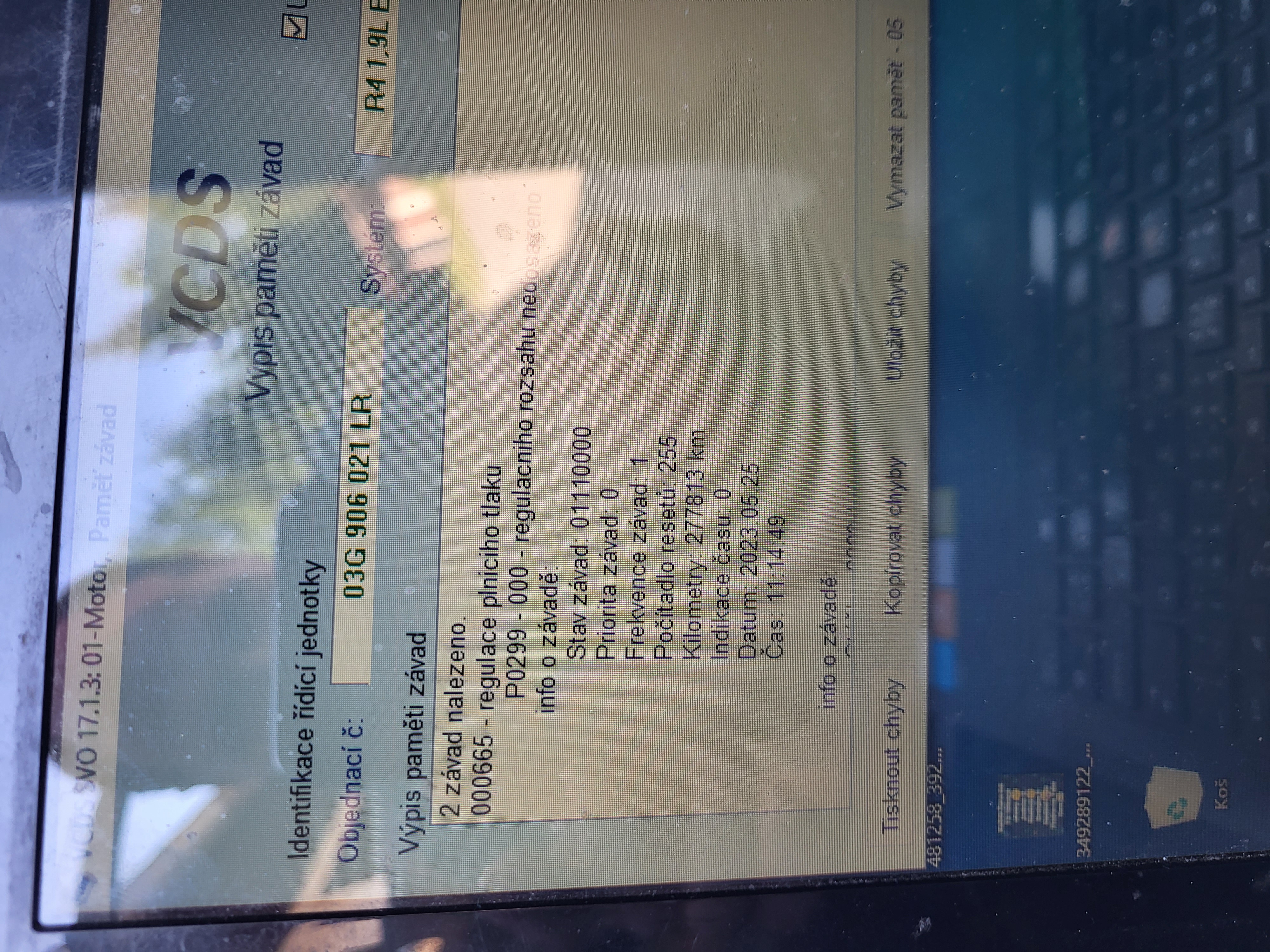

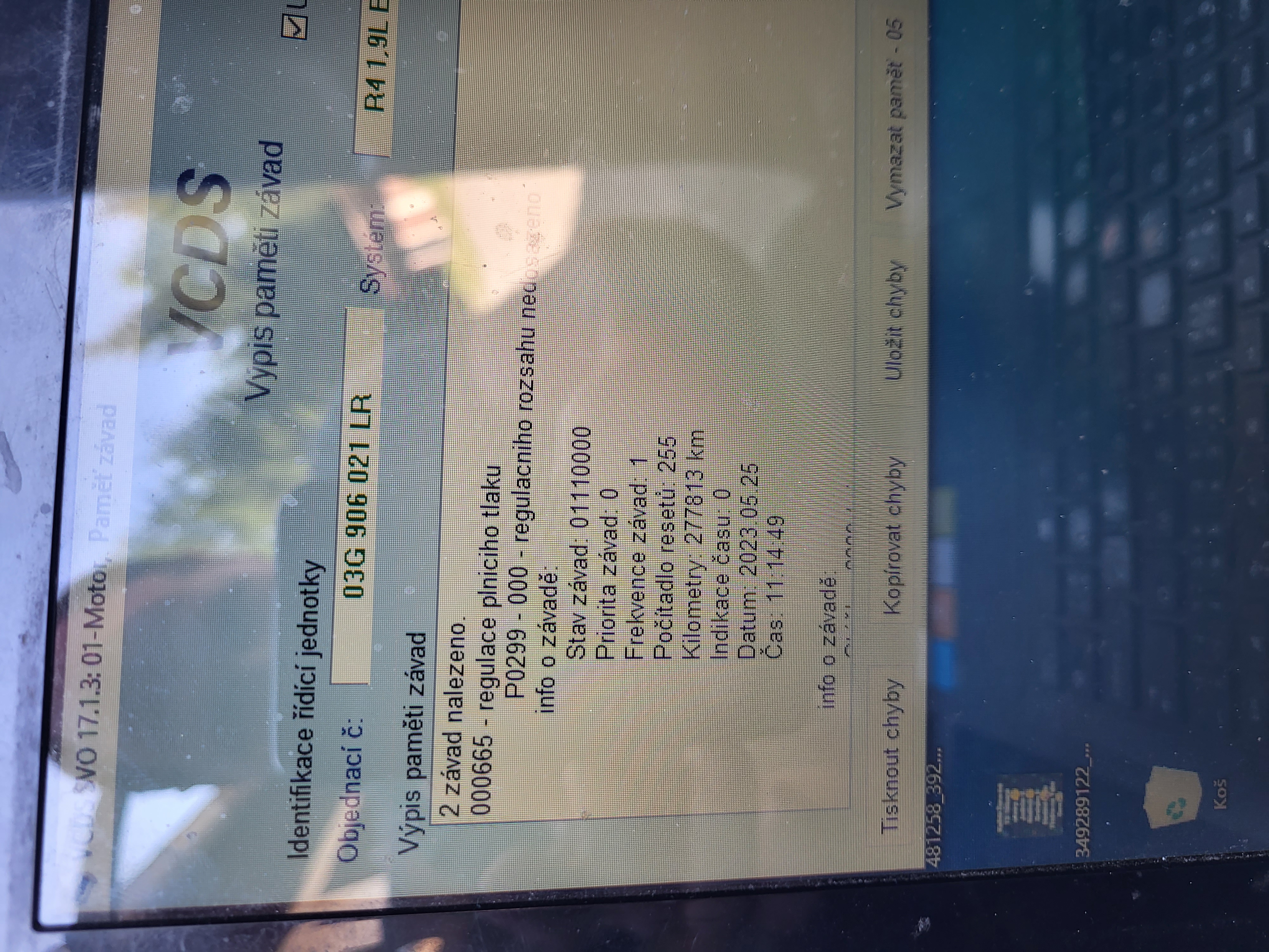

dojelo auto bylo bez výkonu
načtení diagem píše regulace plnícího tlaku regulační rozsah nedosažen

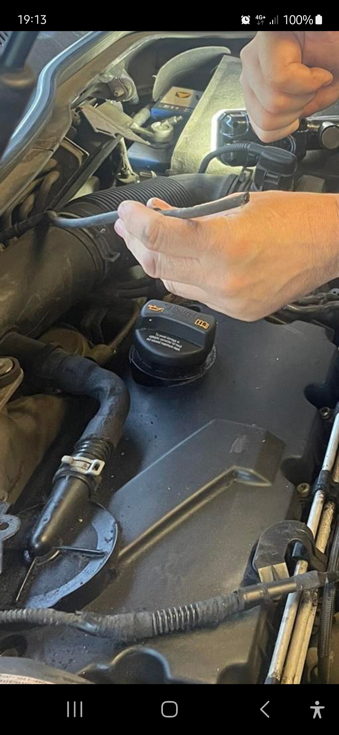

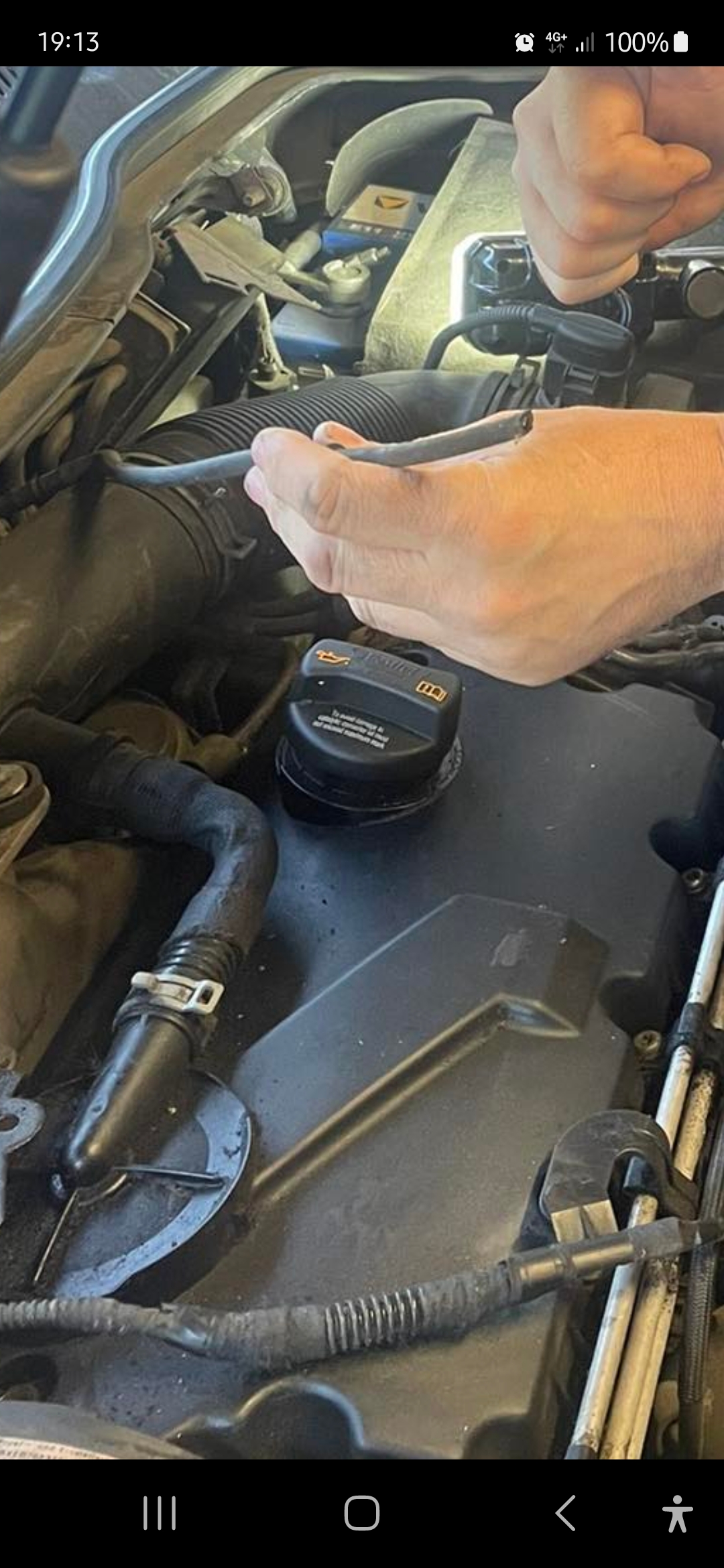

otevřem kapotu motoru sundáme plastovej dekl
prohlížíme potlakový hadičky a nalézáme překouslou hadičku k regulaci turba
hadičku bud vyměníme nebo spojíme :napad:
já jí spojil pomoci měděné cca5cm trubičky který sem po obou stranách udělal na brusce náběh aby šla lépe nasunout na hadičku :napad:
po té hadičku nacvaknem zpět do držáků či vyvážeme aby se tam volně nebymcala
nacvaknem zpět plastovej dekl motoru a múžem zas užívat plný výkon svého vozu :super:
