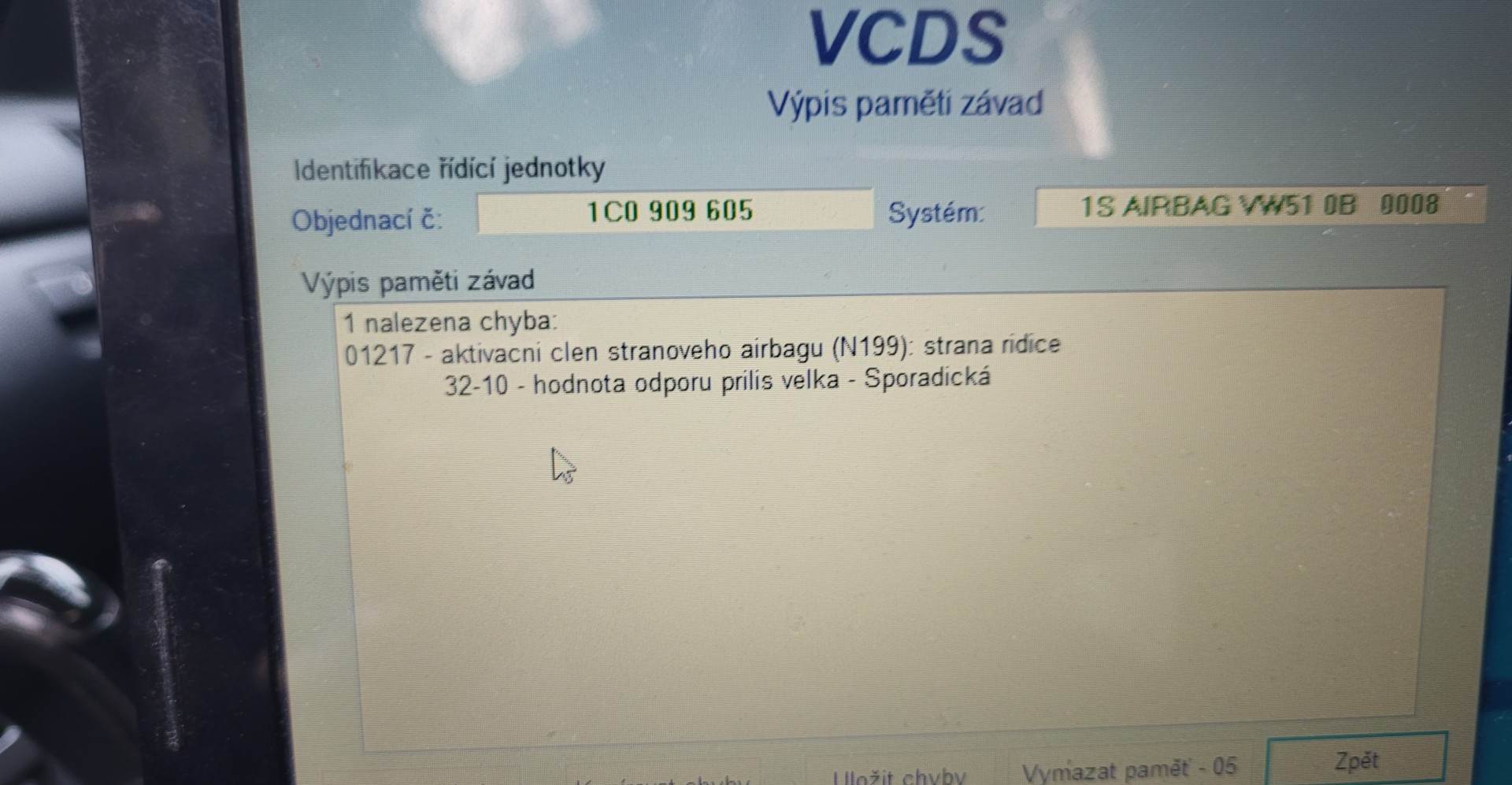

za jízdy to píplo rozsvítila se kontrolka begu

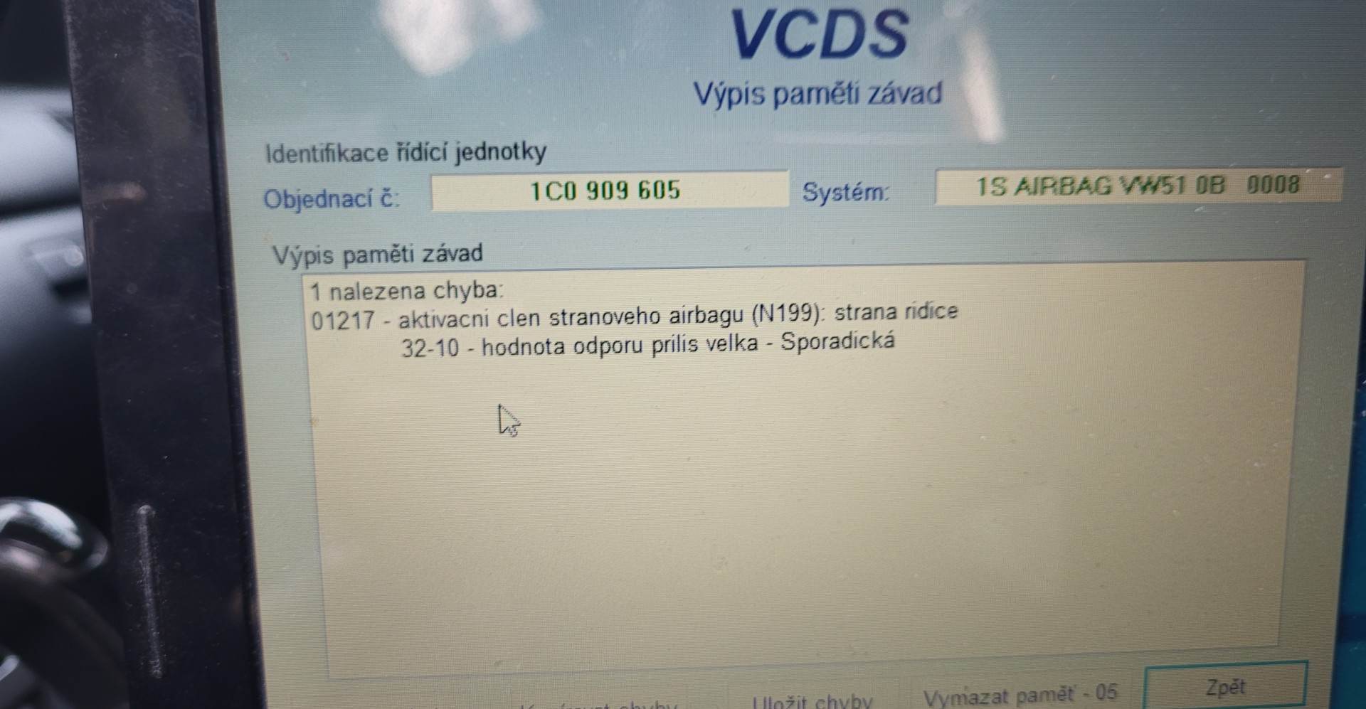

načtení diagem píše chybu begu 01217

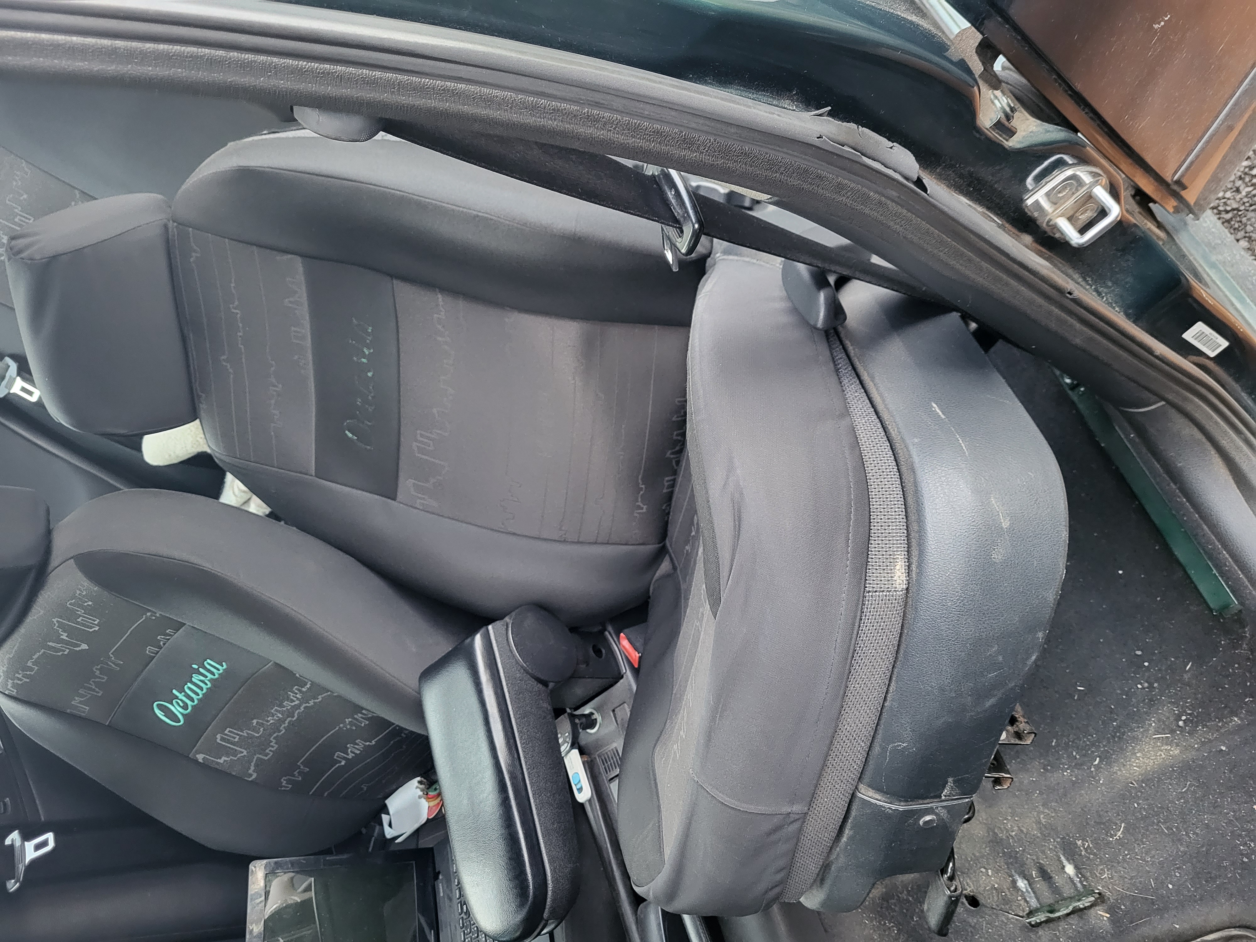

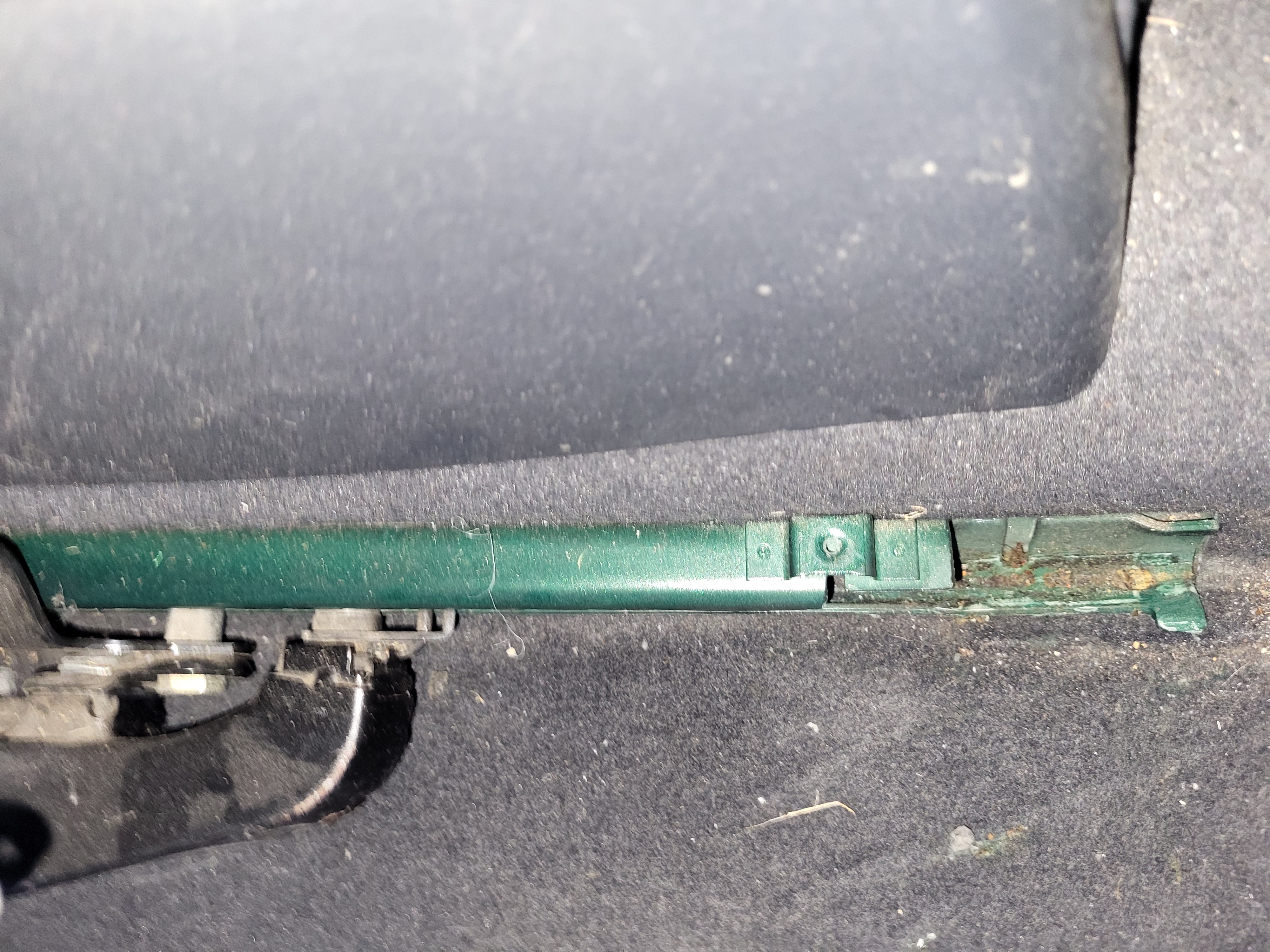

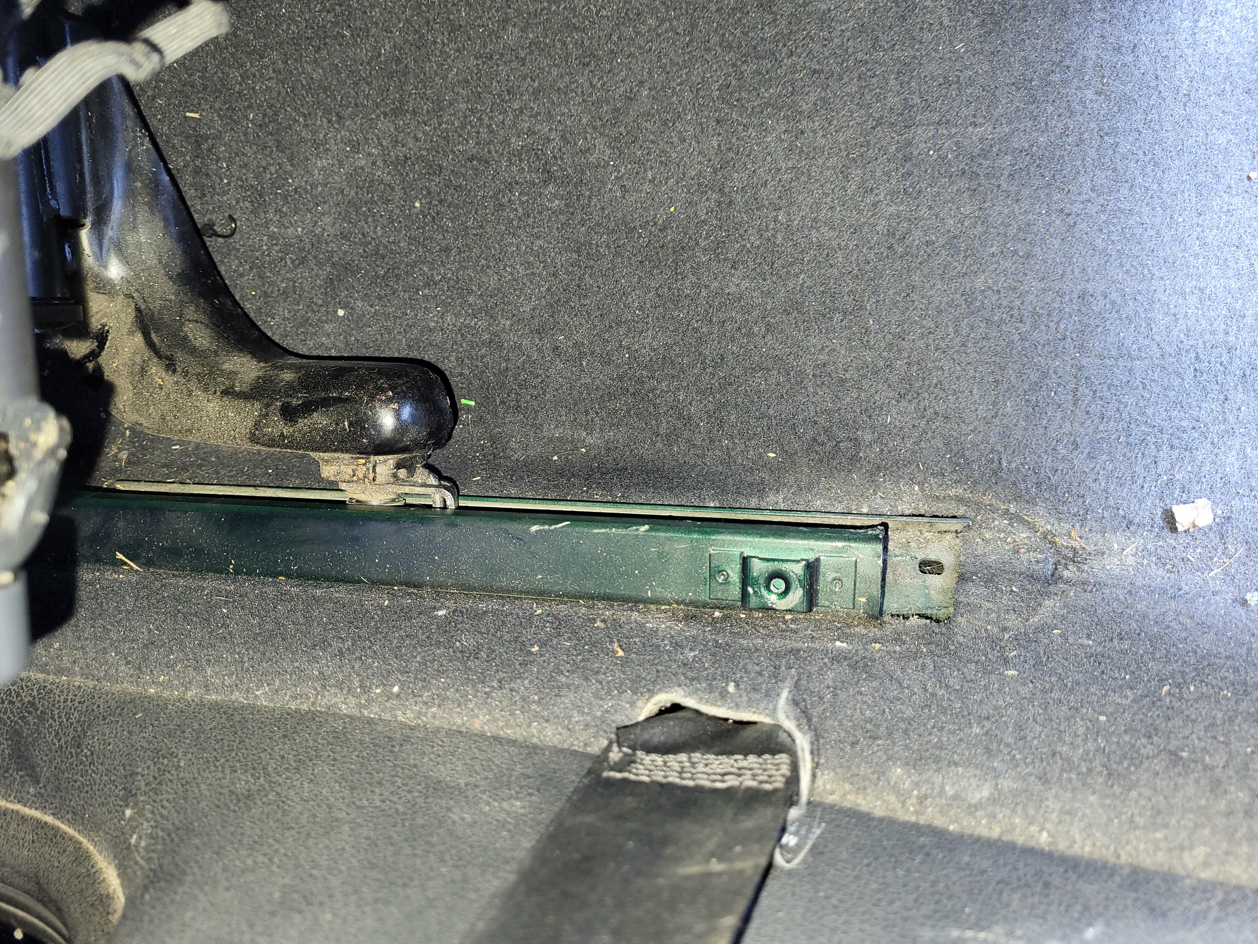

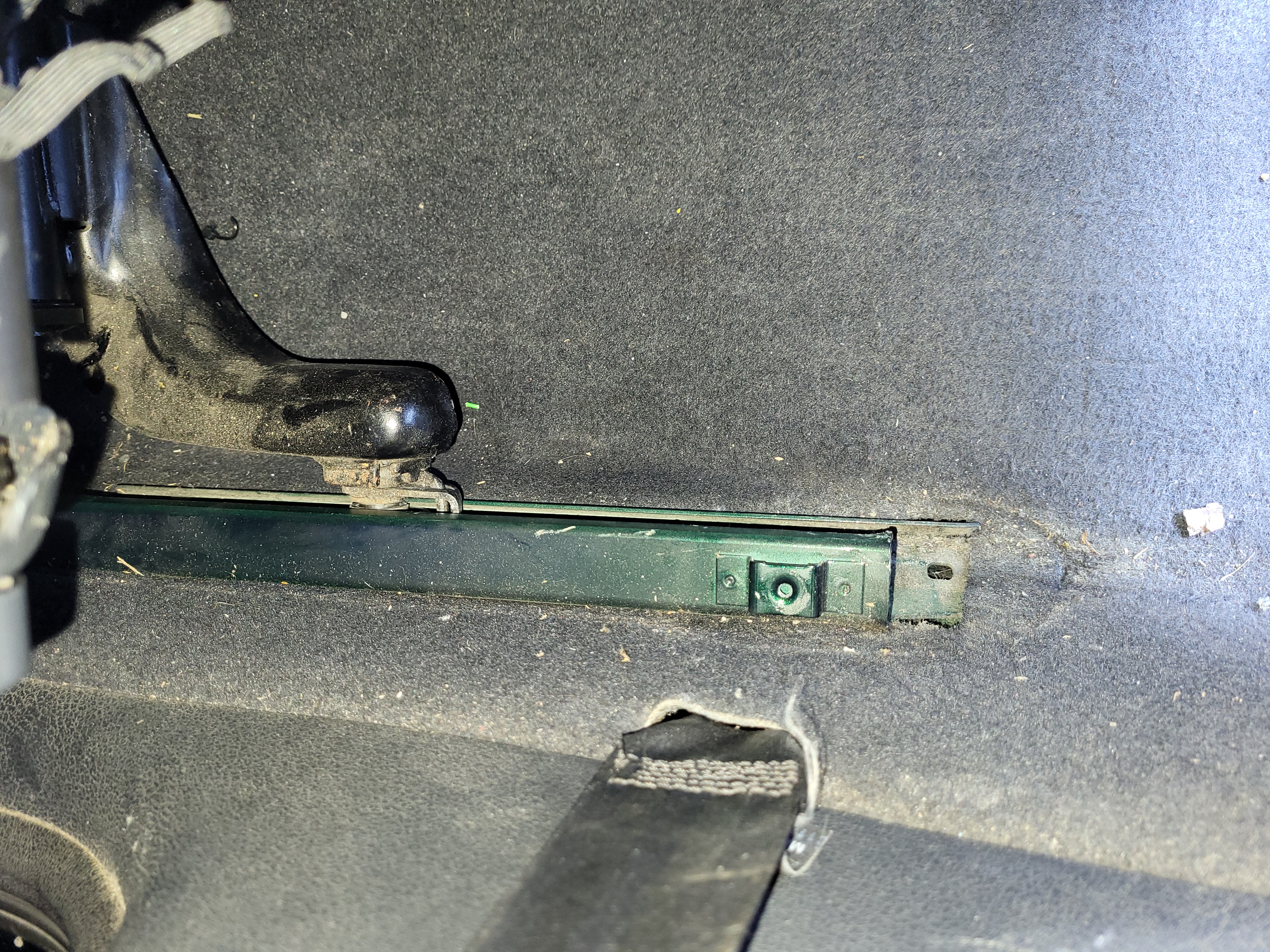

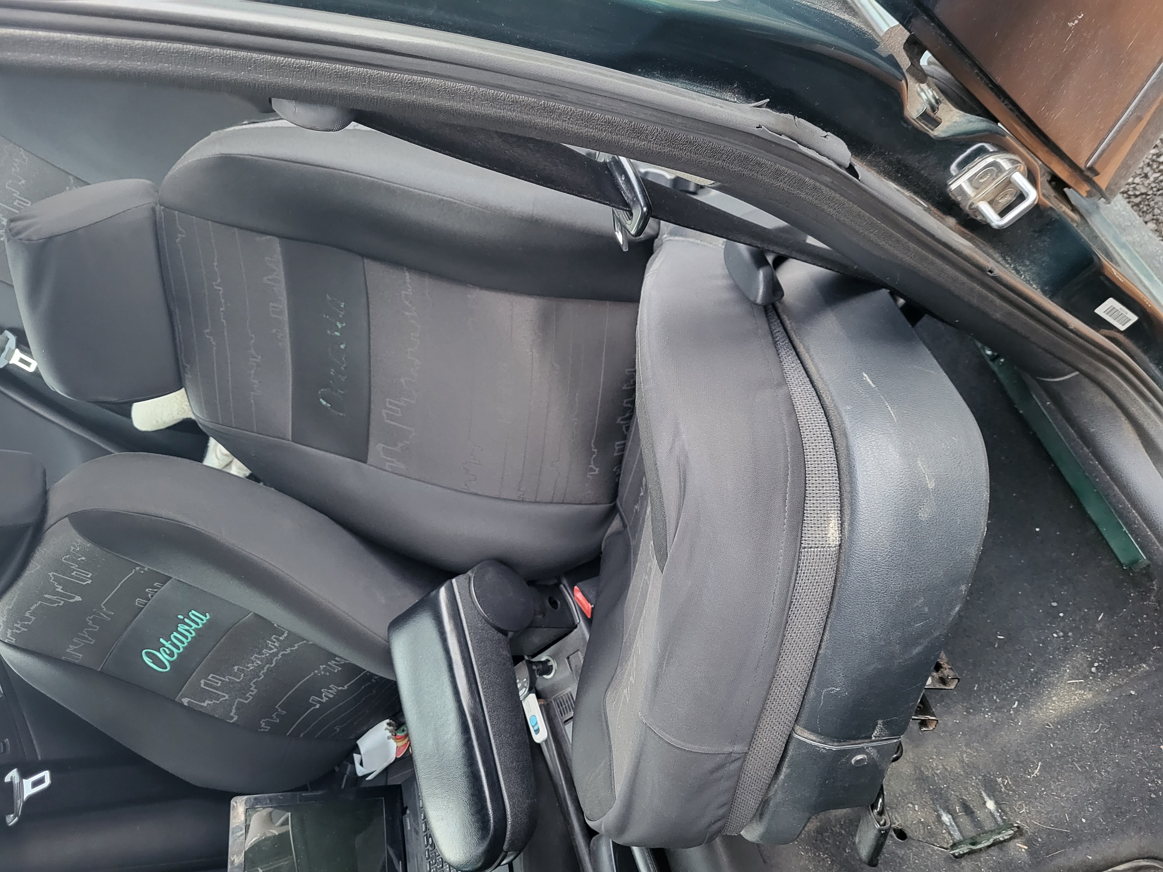

já se pro lepší přístup rozhodl demontovat sedadlo

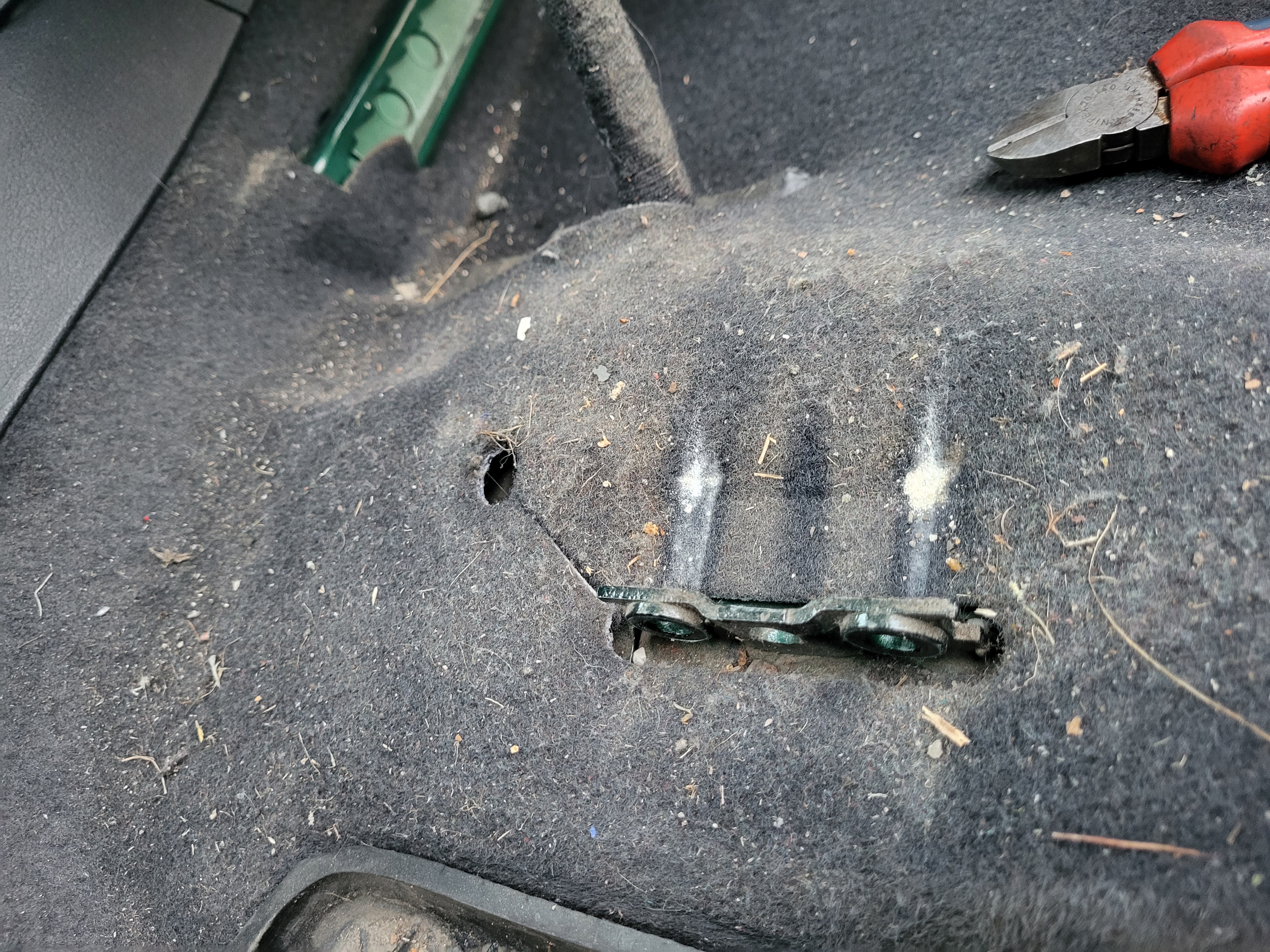

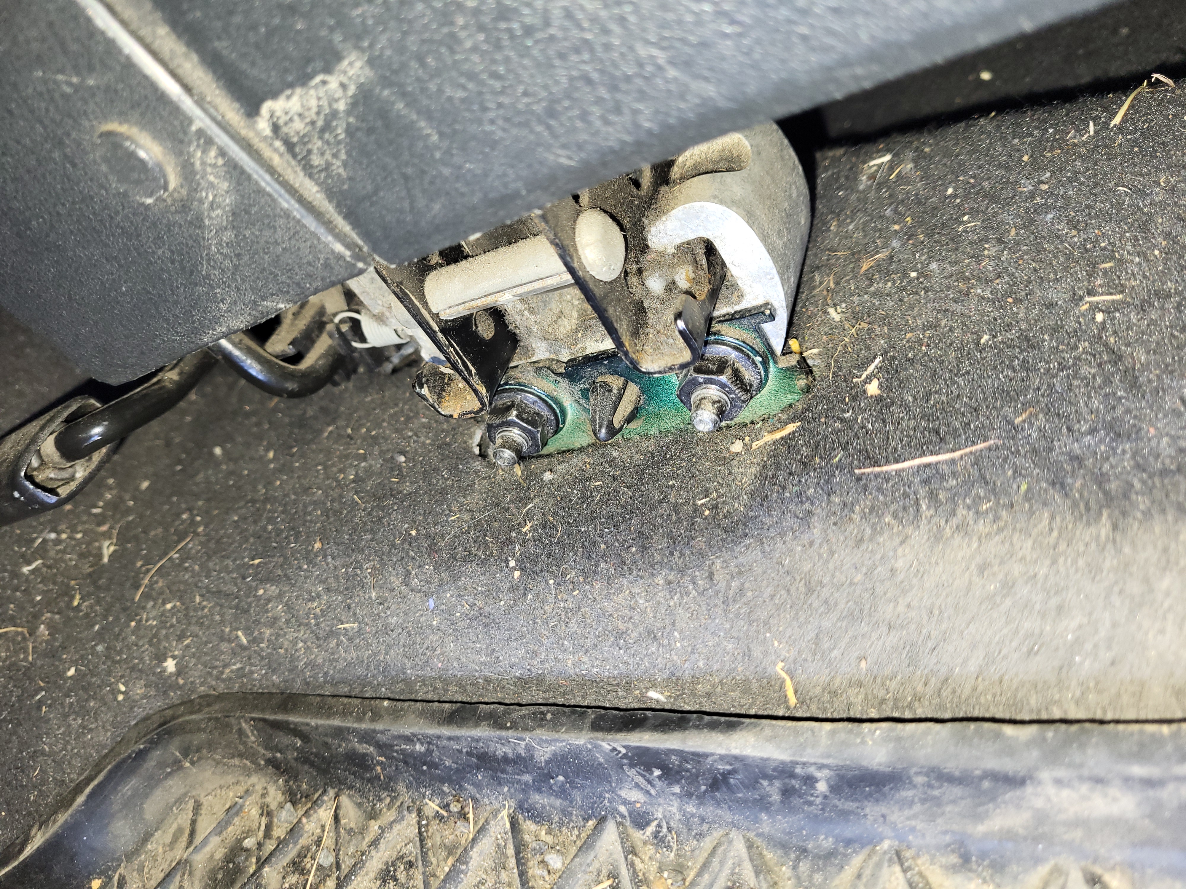

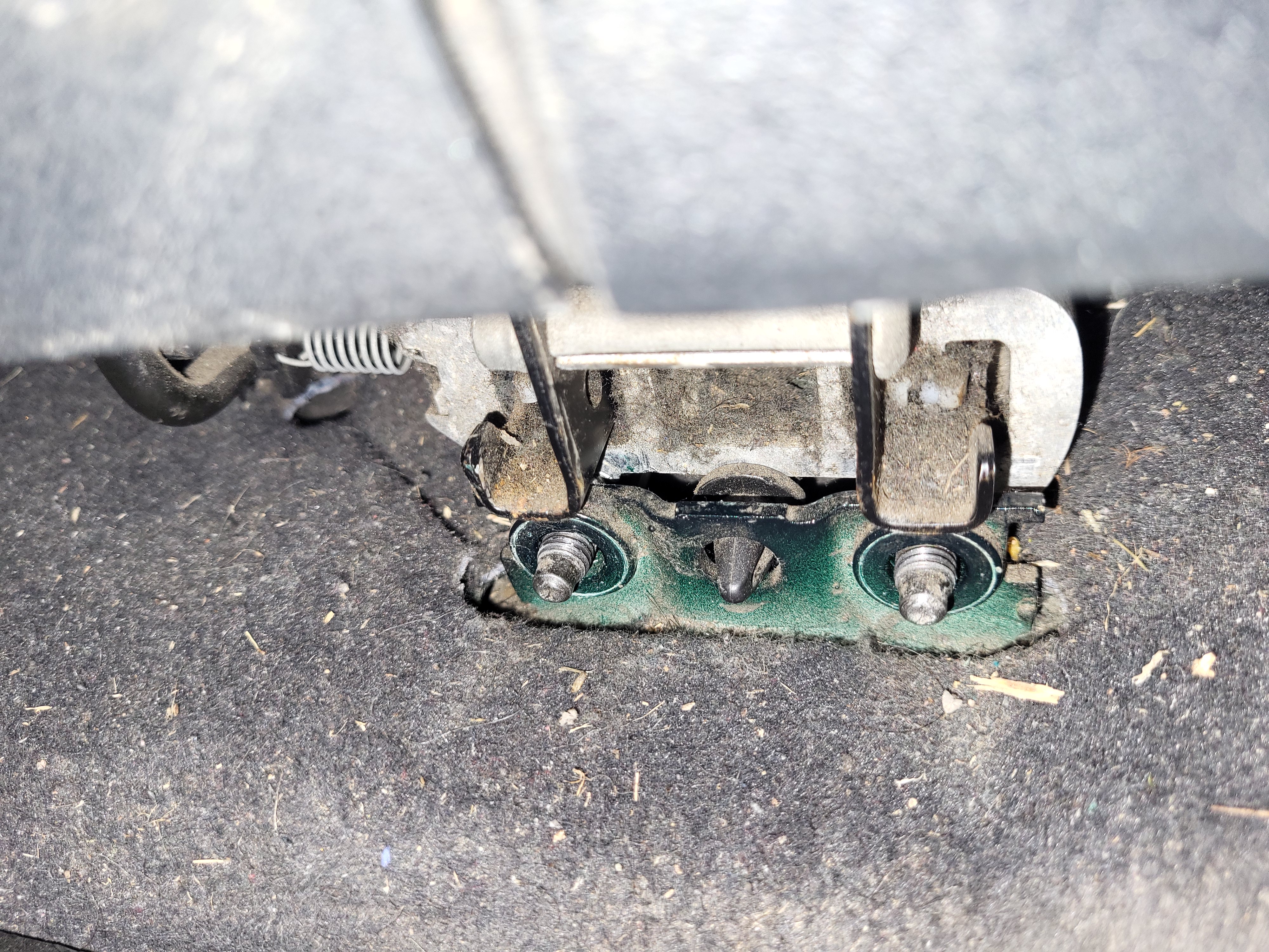

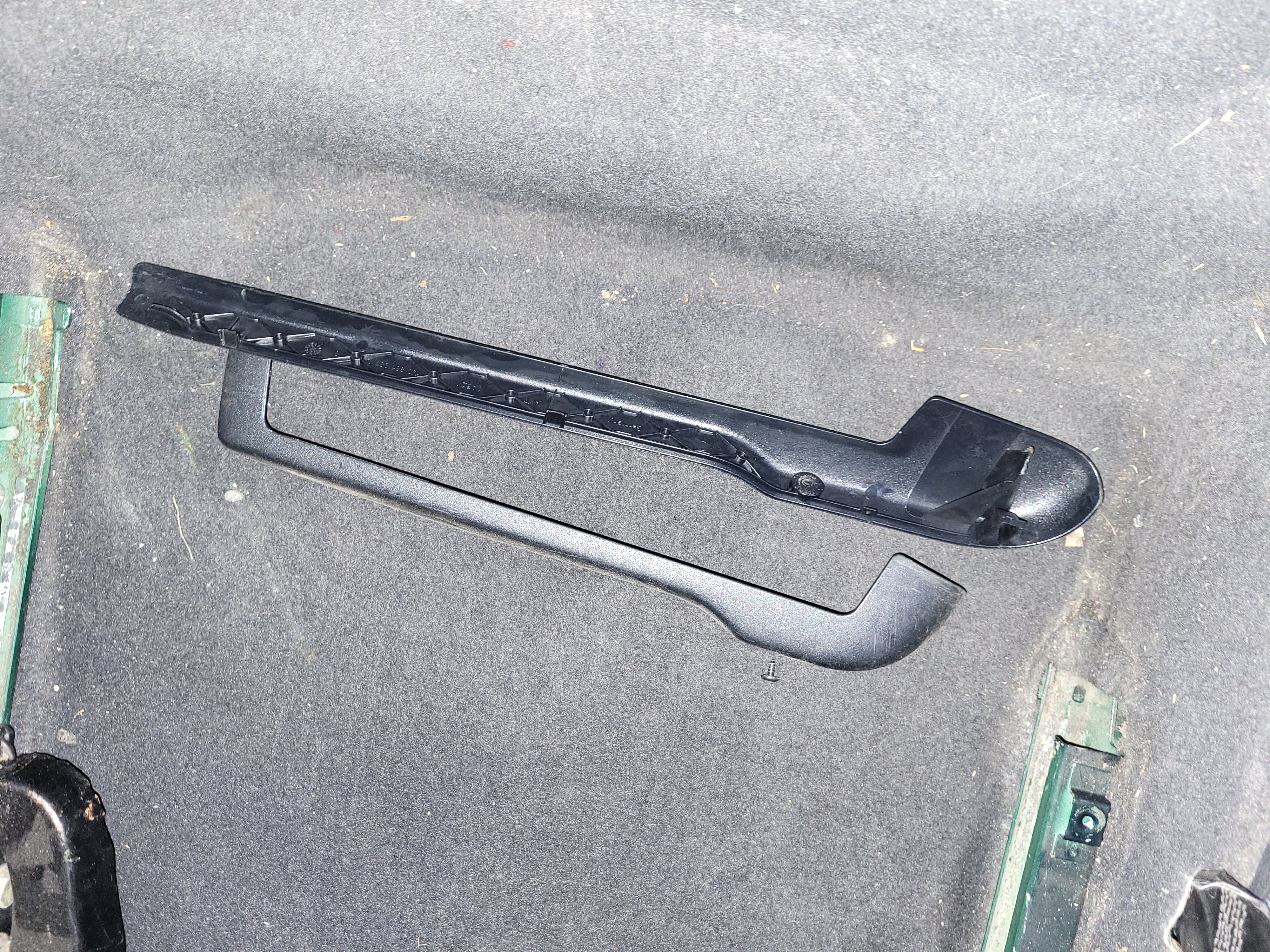

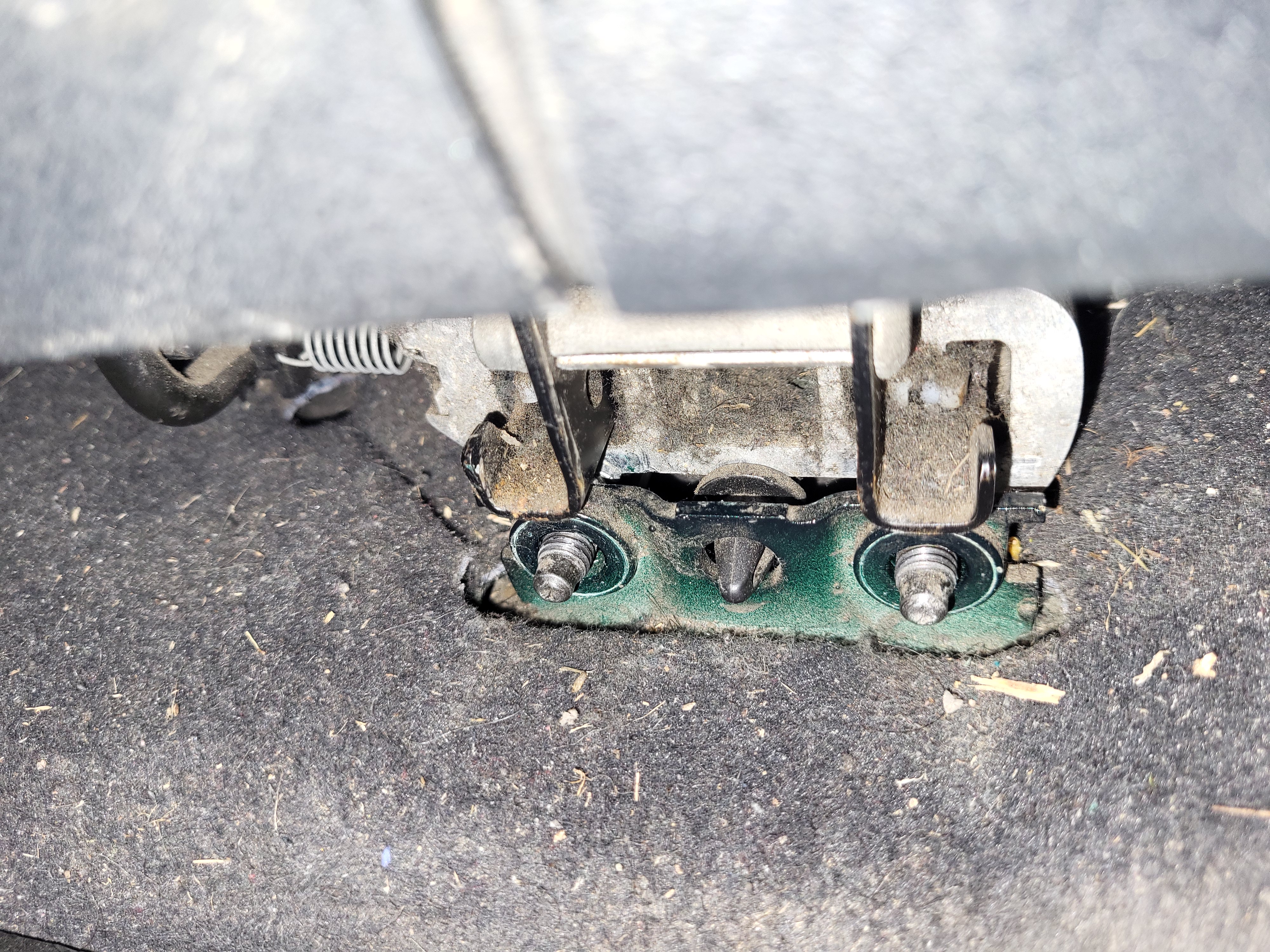

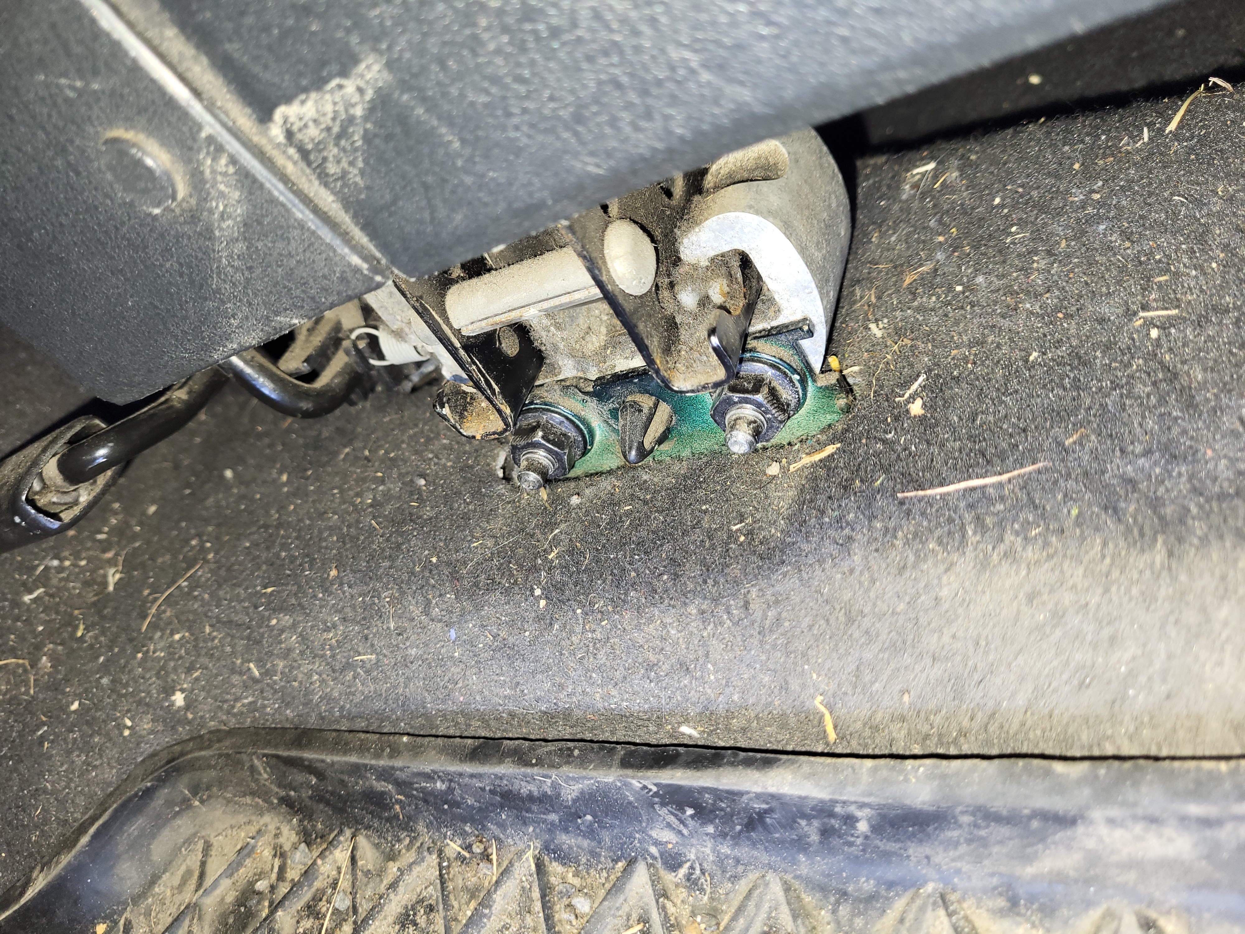

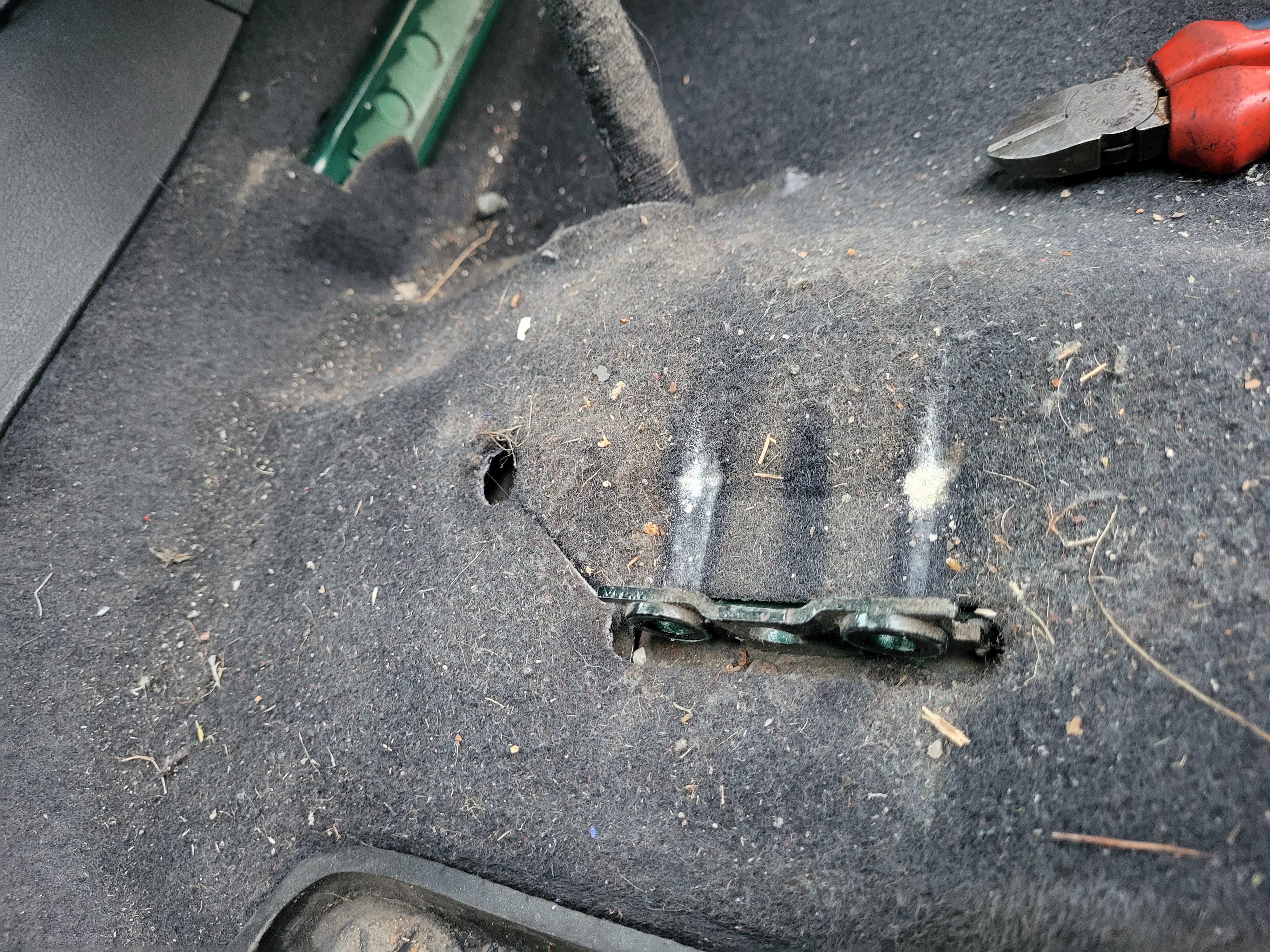

posunem sedadlo vzad a povolíme obě matky viz foto

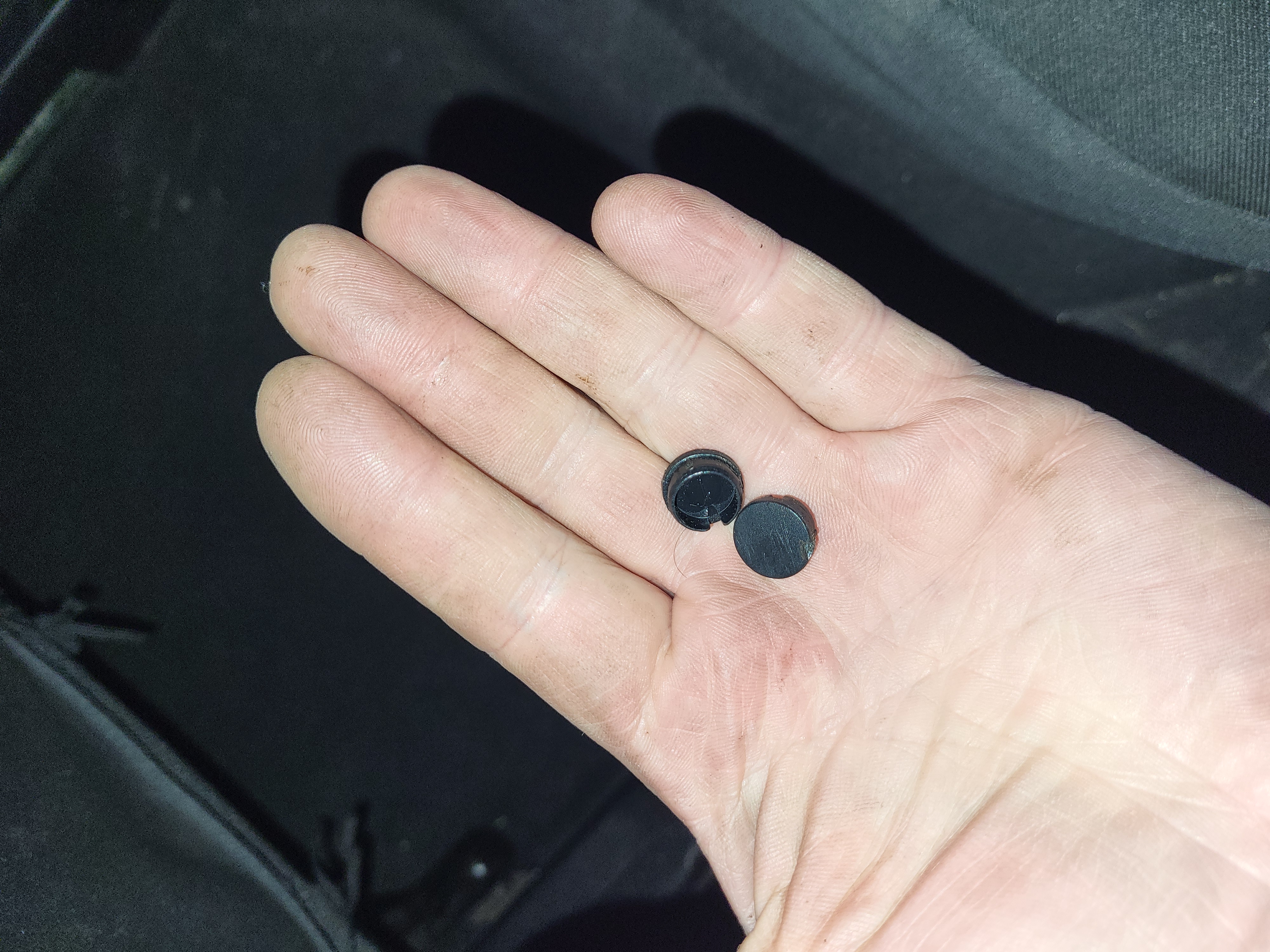

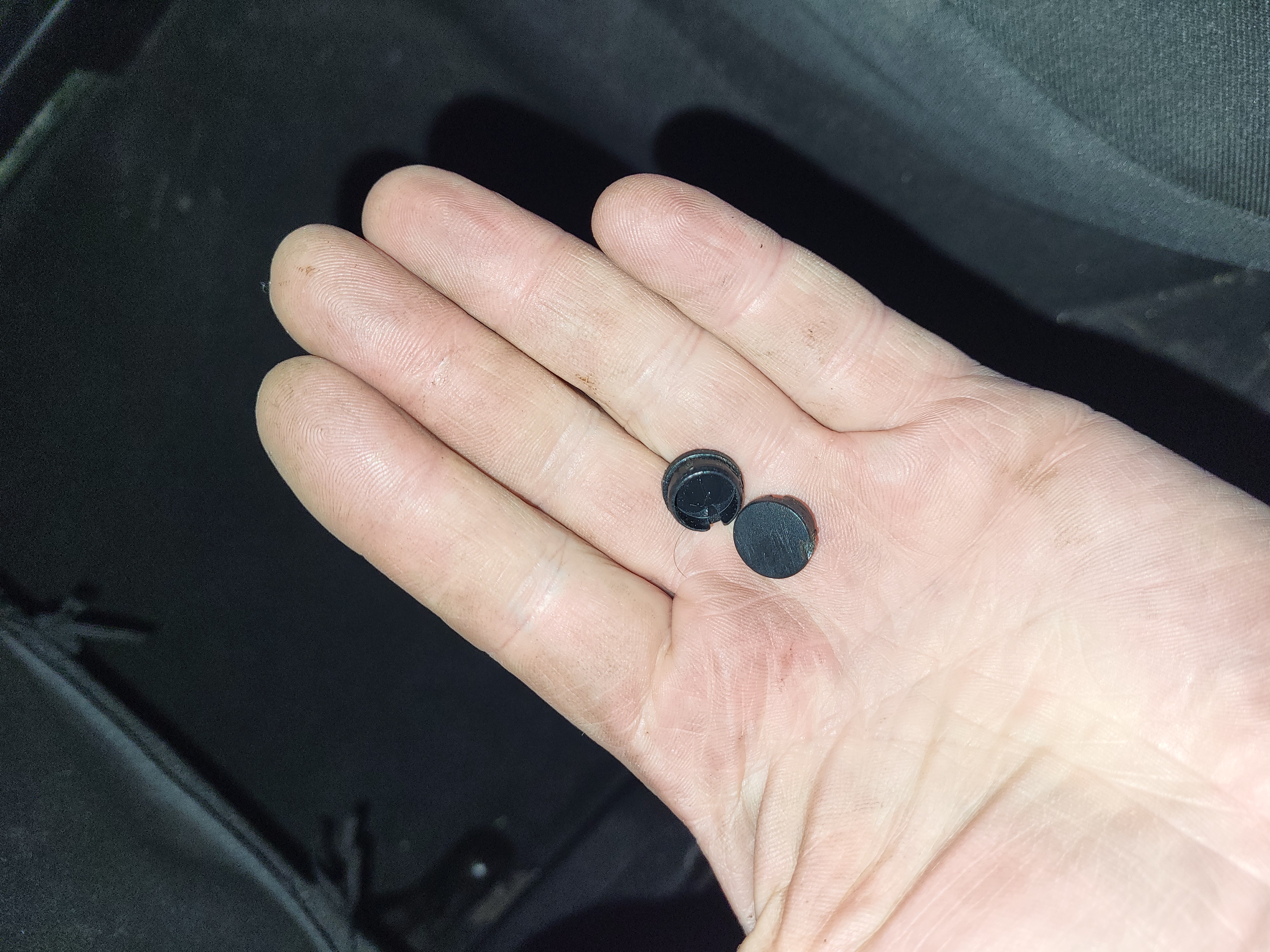

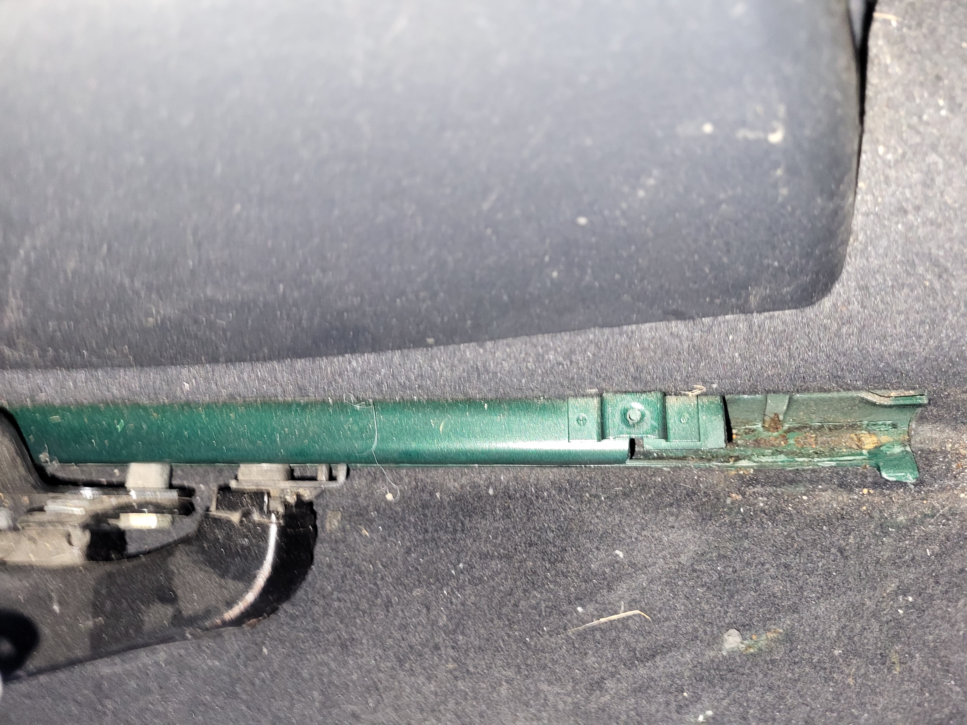

posunem sedadlo vpřed vycvaknem z obou plastú záslepky

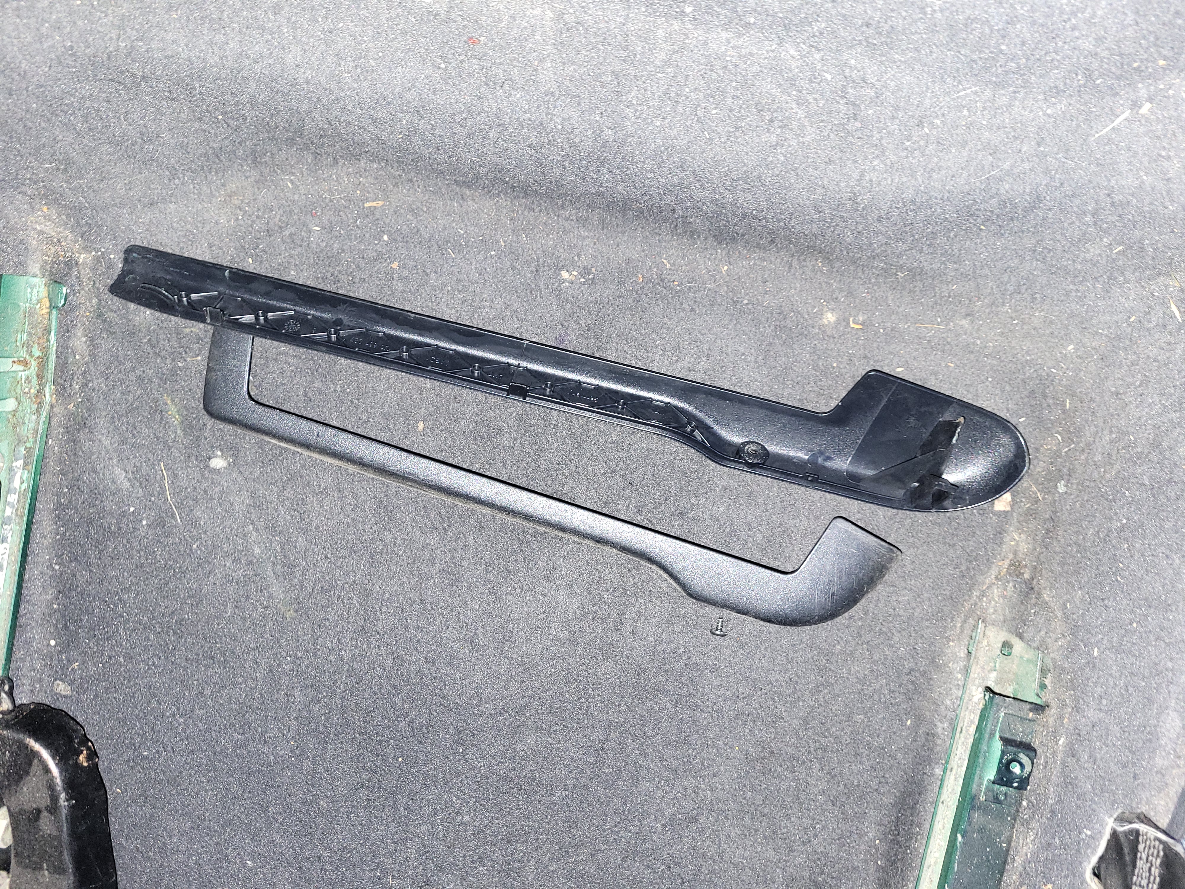

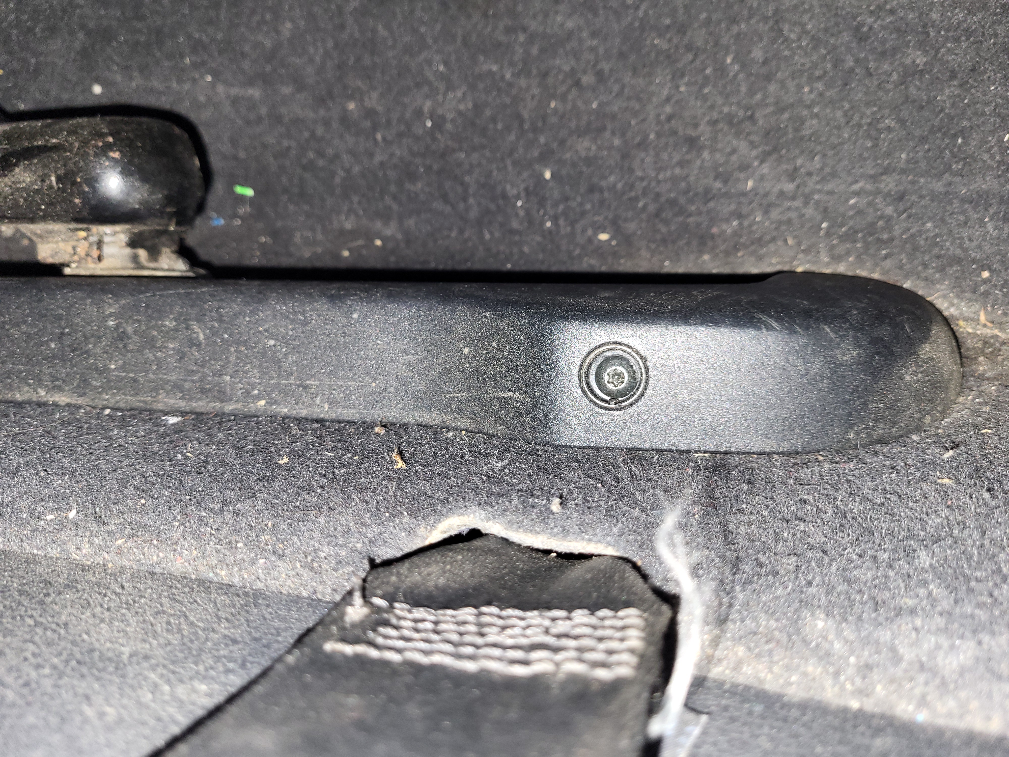

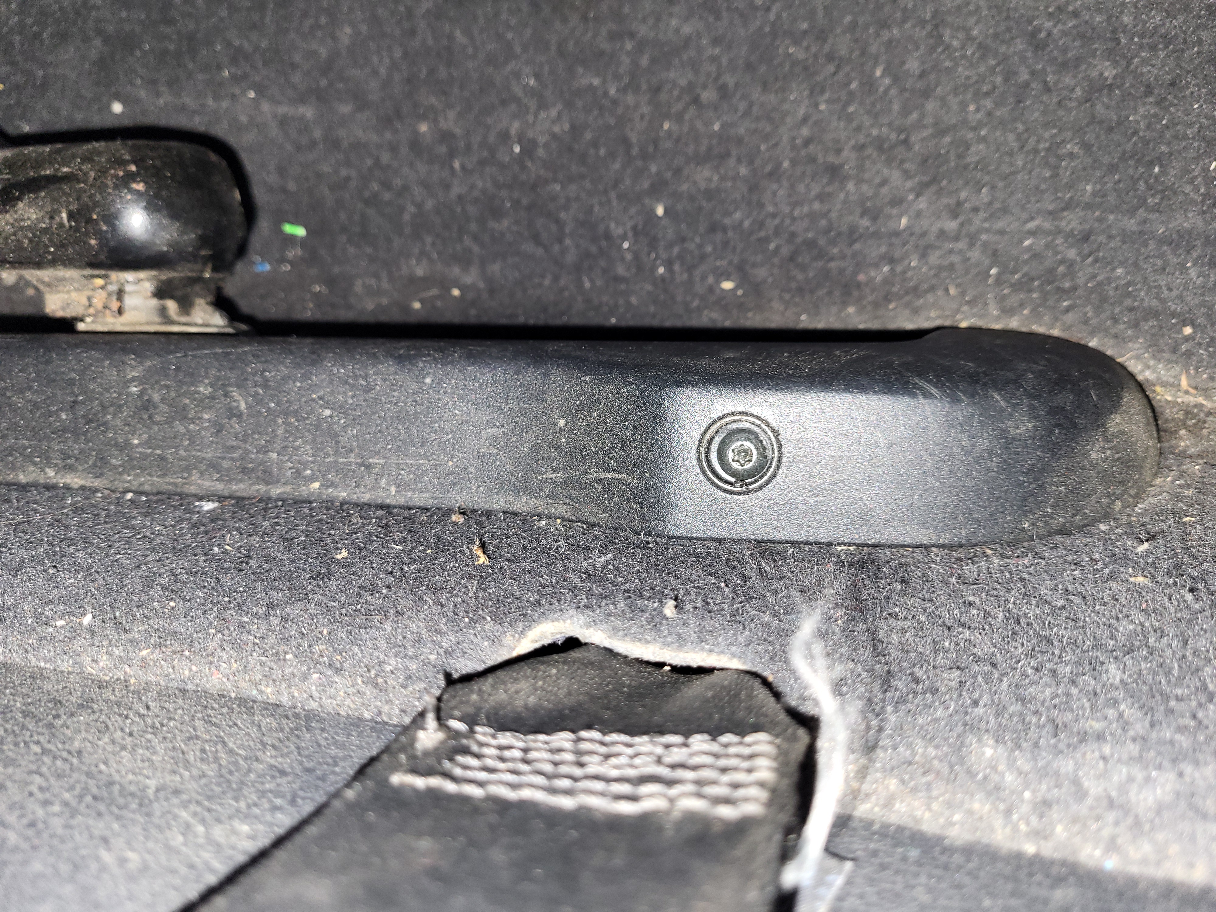

povolíme torxi vyjmem oba plasty

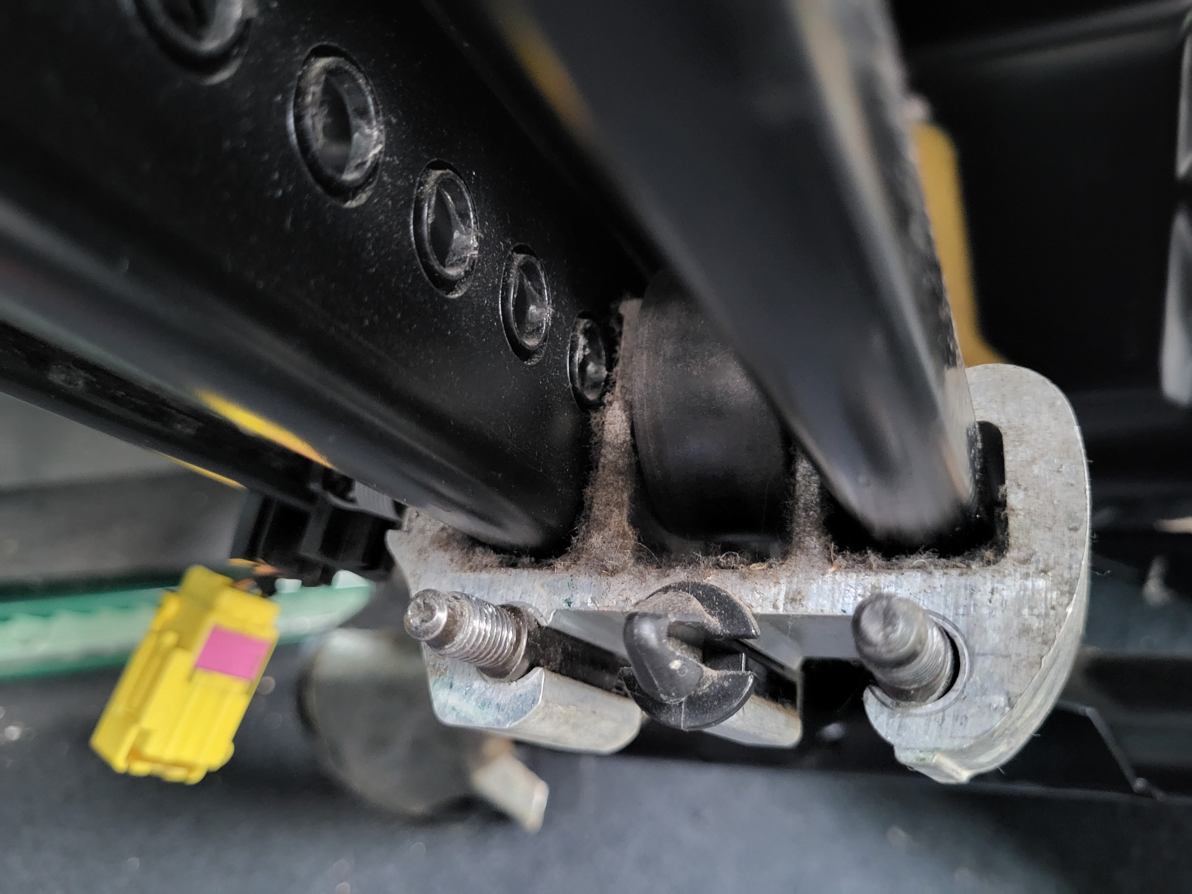

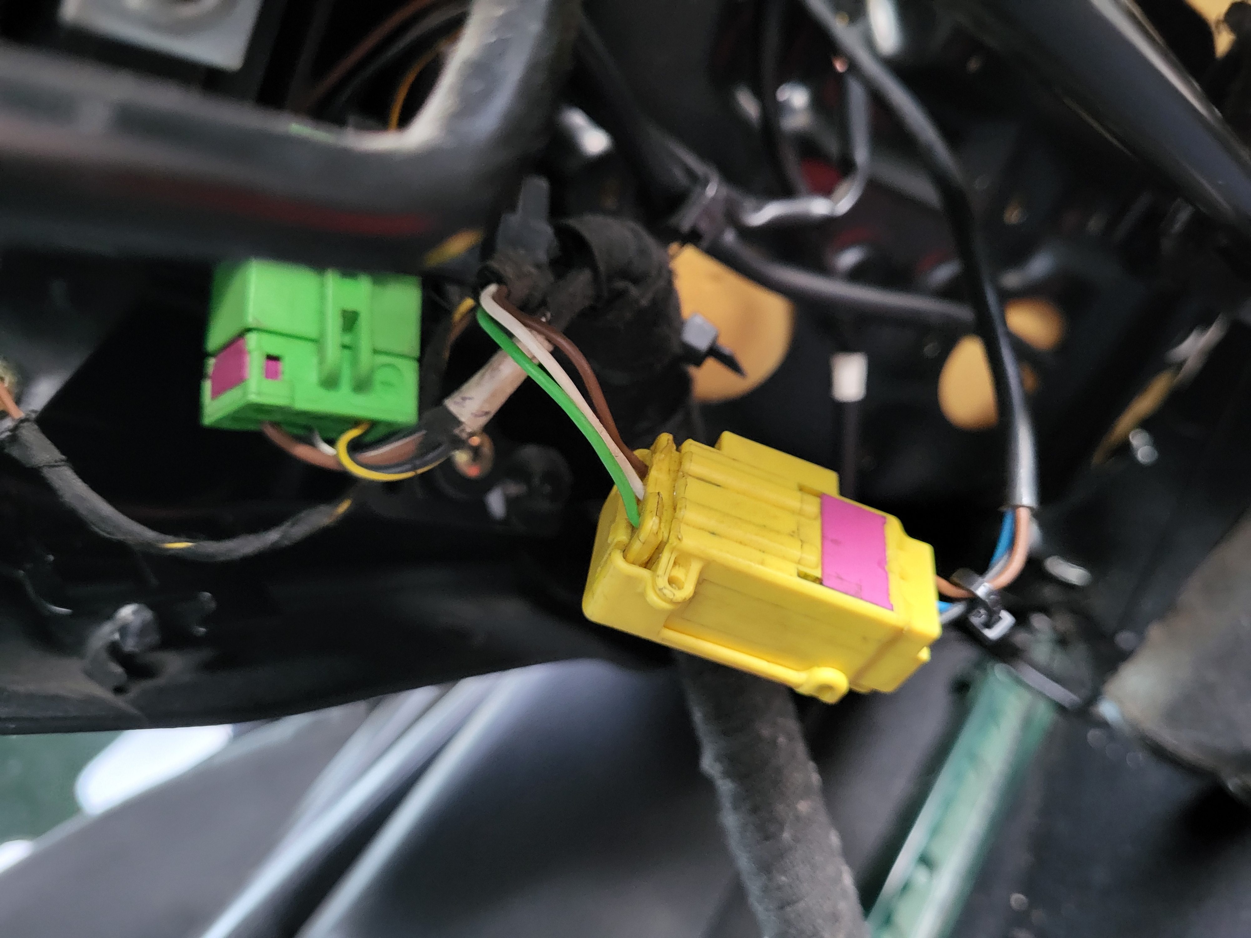

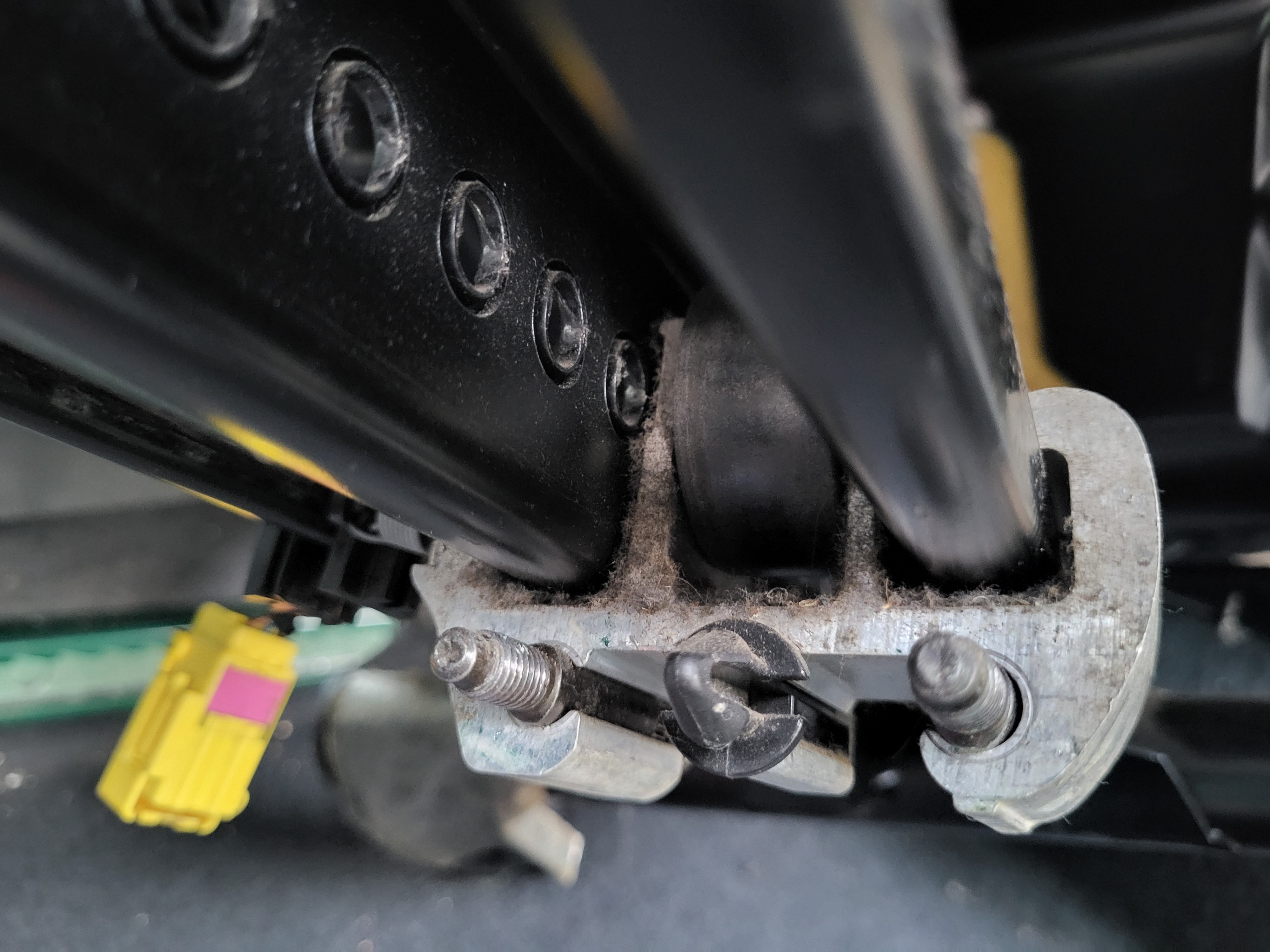

vysunem sedadlo z ližiny a nakloníme tak aby sme se dostali ke konektoru

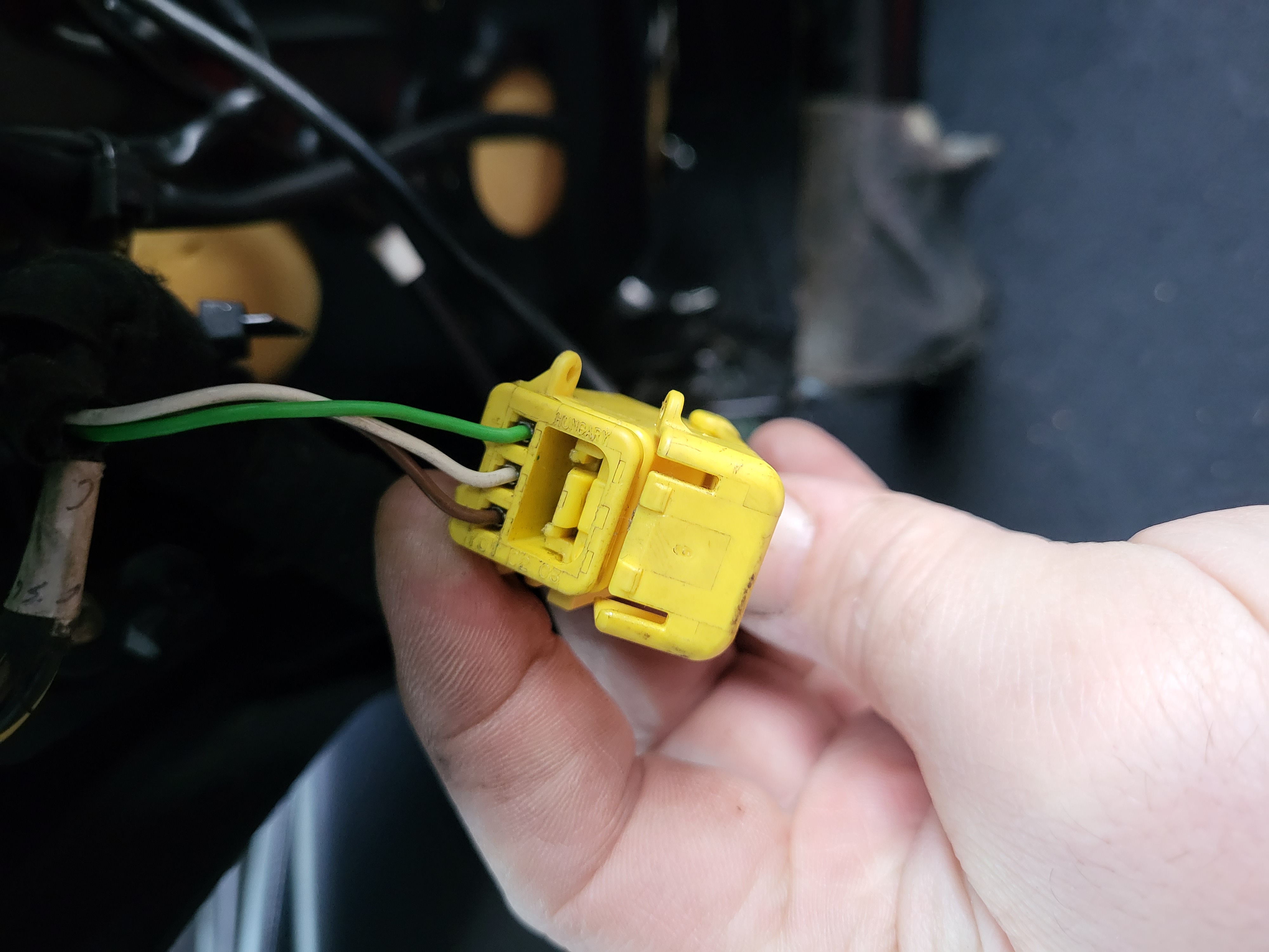

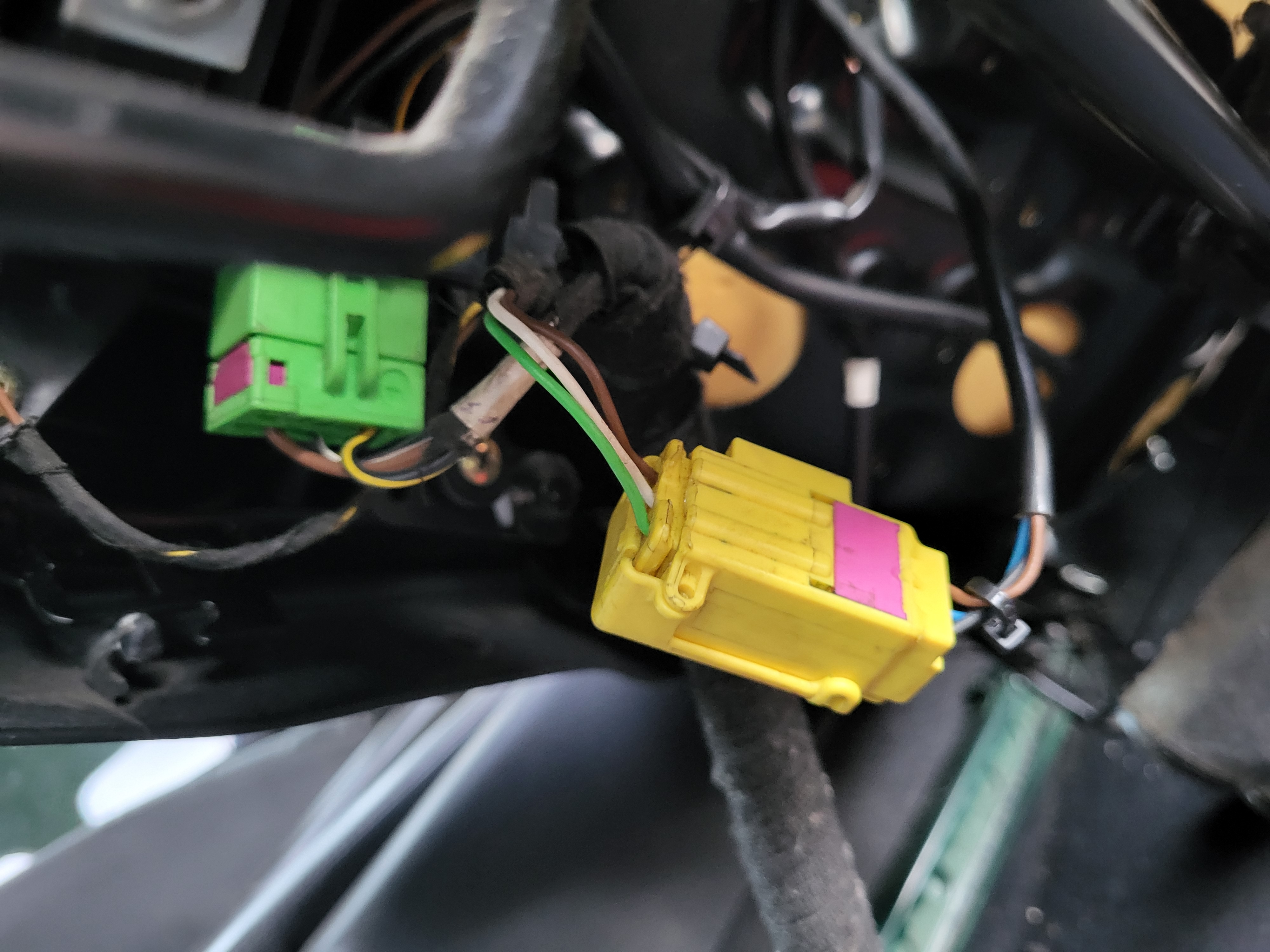

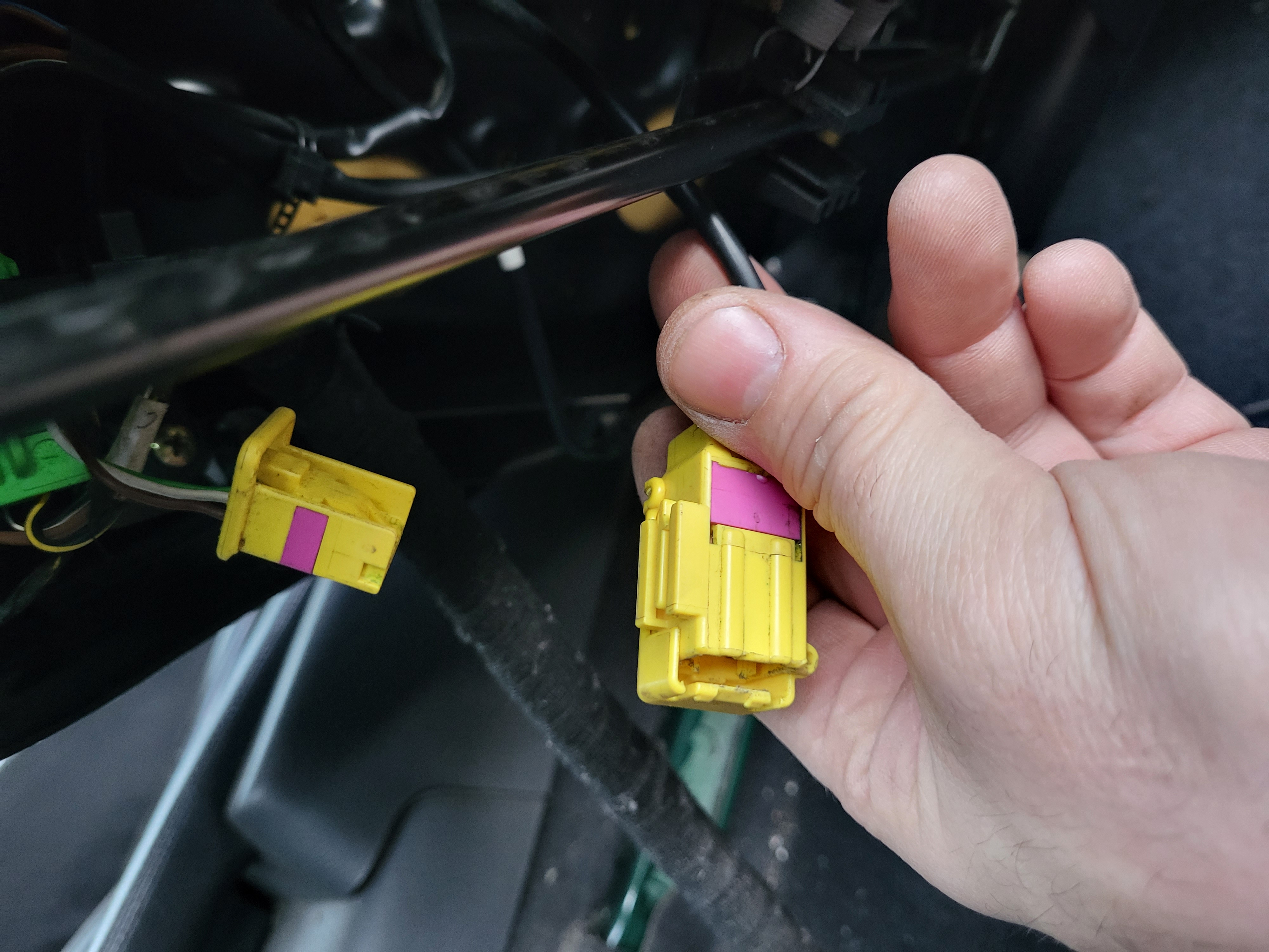

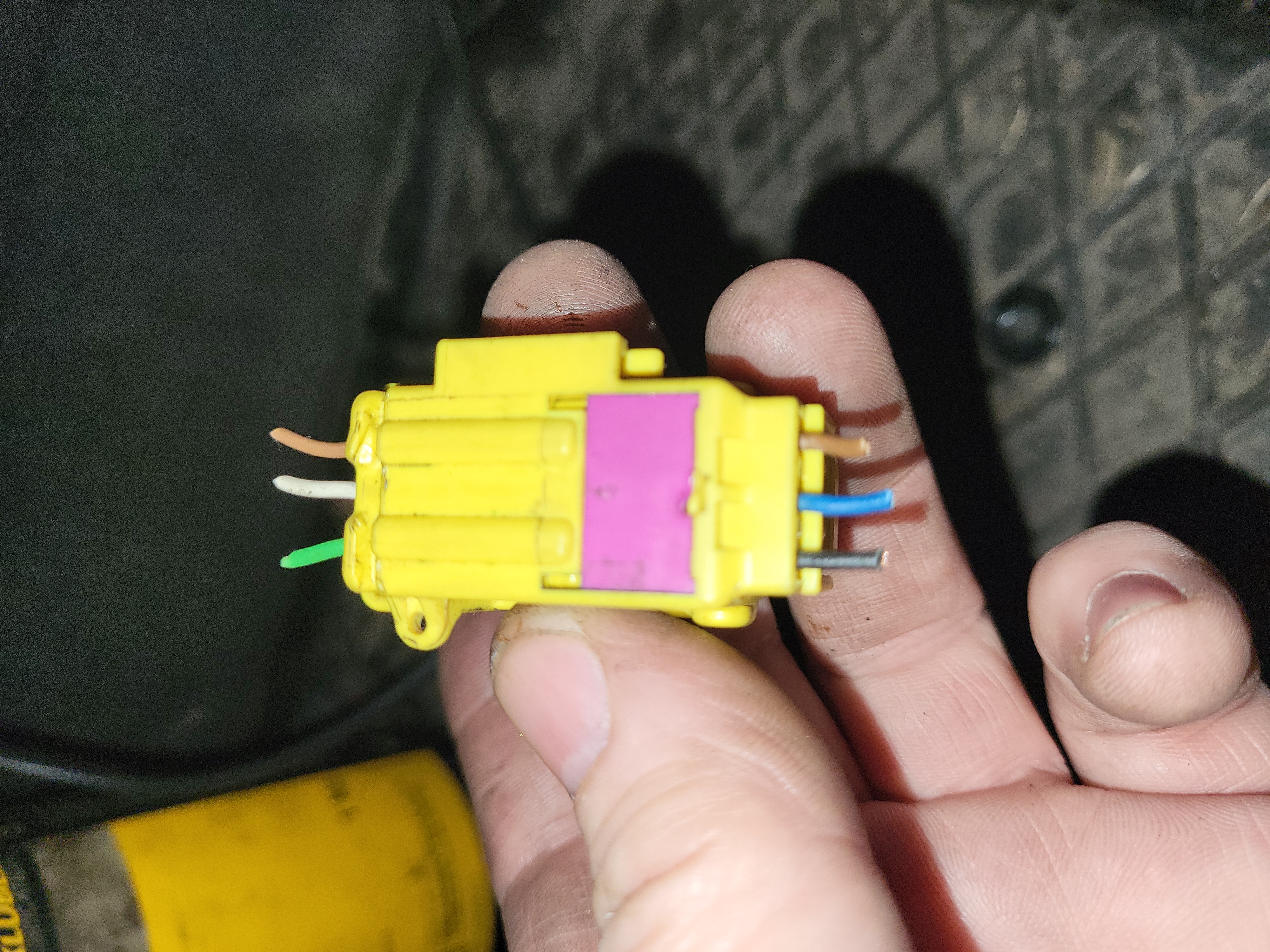

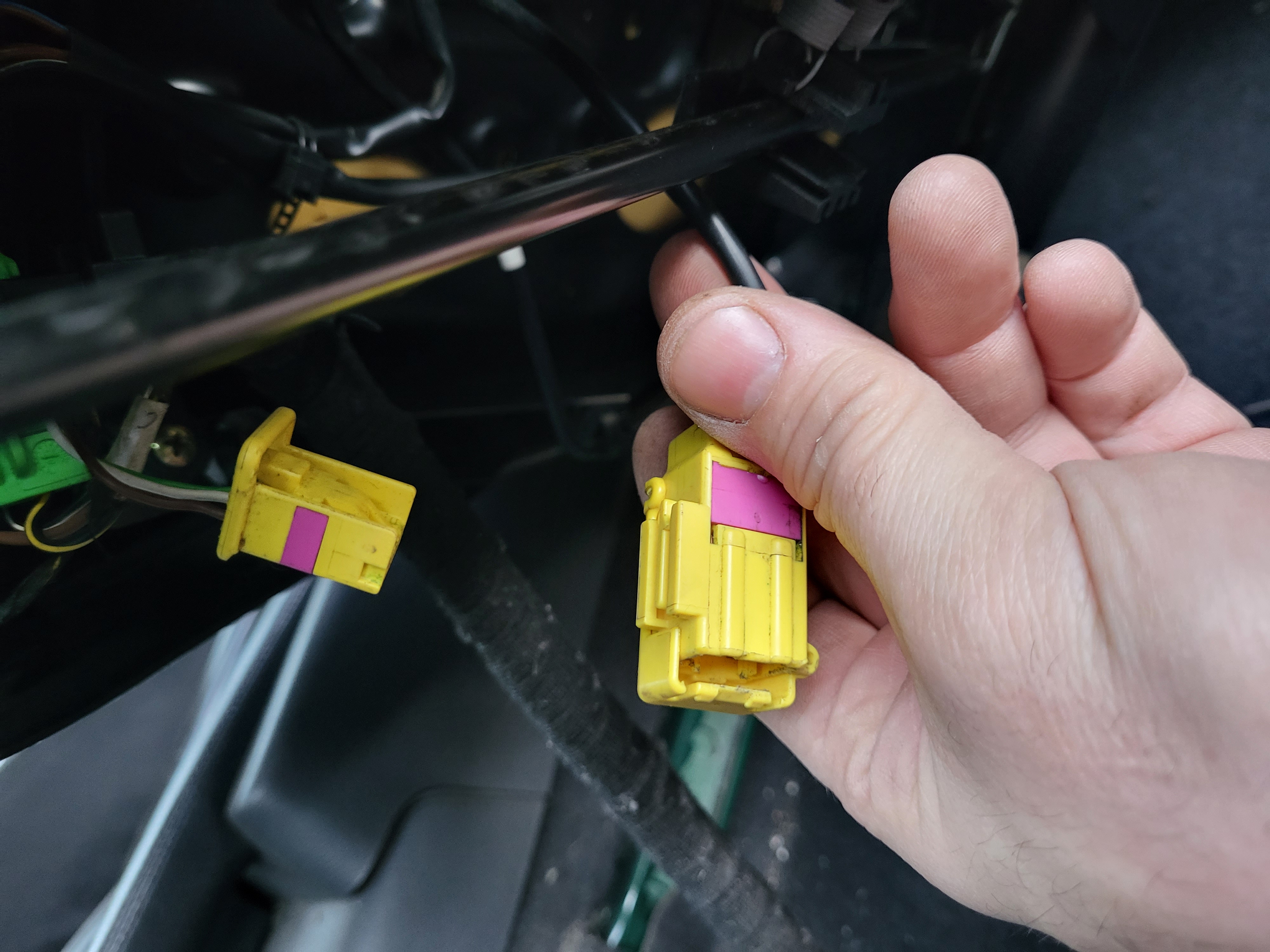

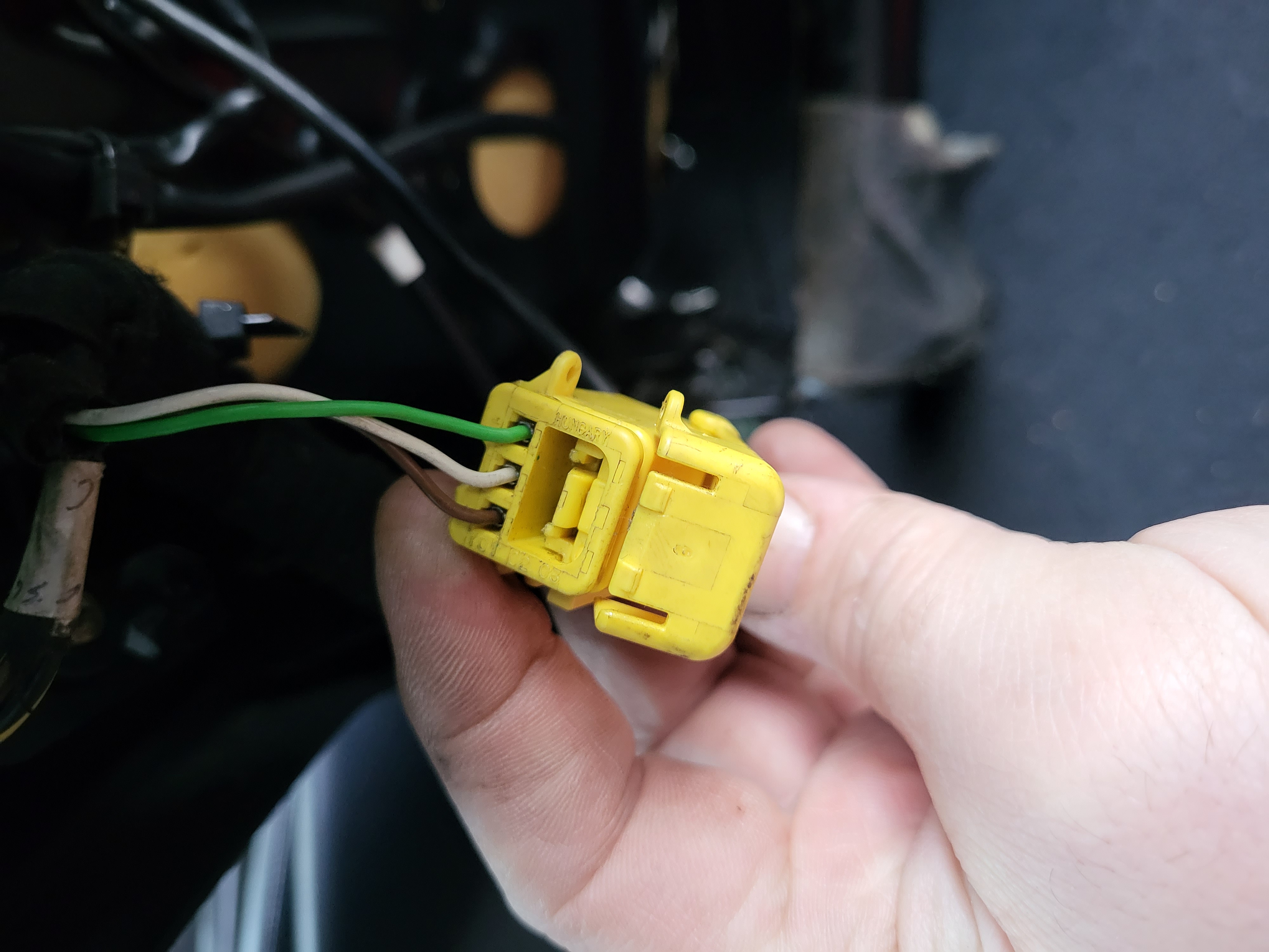

konektor vycvaknem vyndáme z držáku
ted se pokusíme kontakty konektoru očistit mírně naohejbat stříknout kontaktolem poté spojit načíst diagnostikou a smazat chybu begu
pokud kontrolka zhasne múžem namontovat sedačku a máme vyhráno :napad:

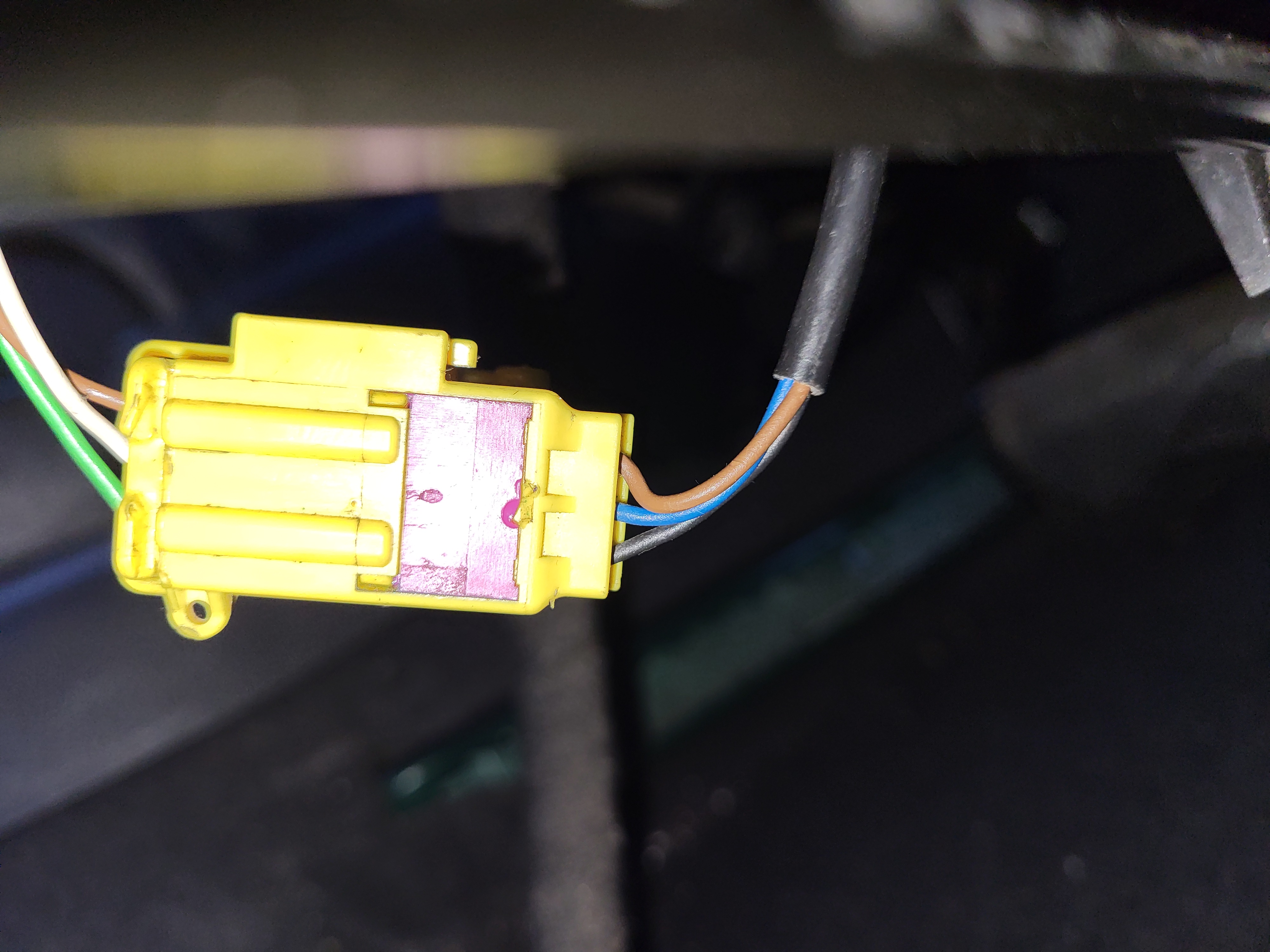

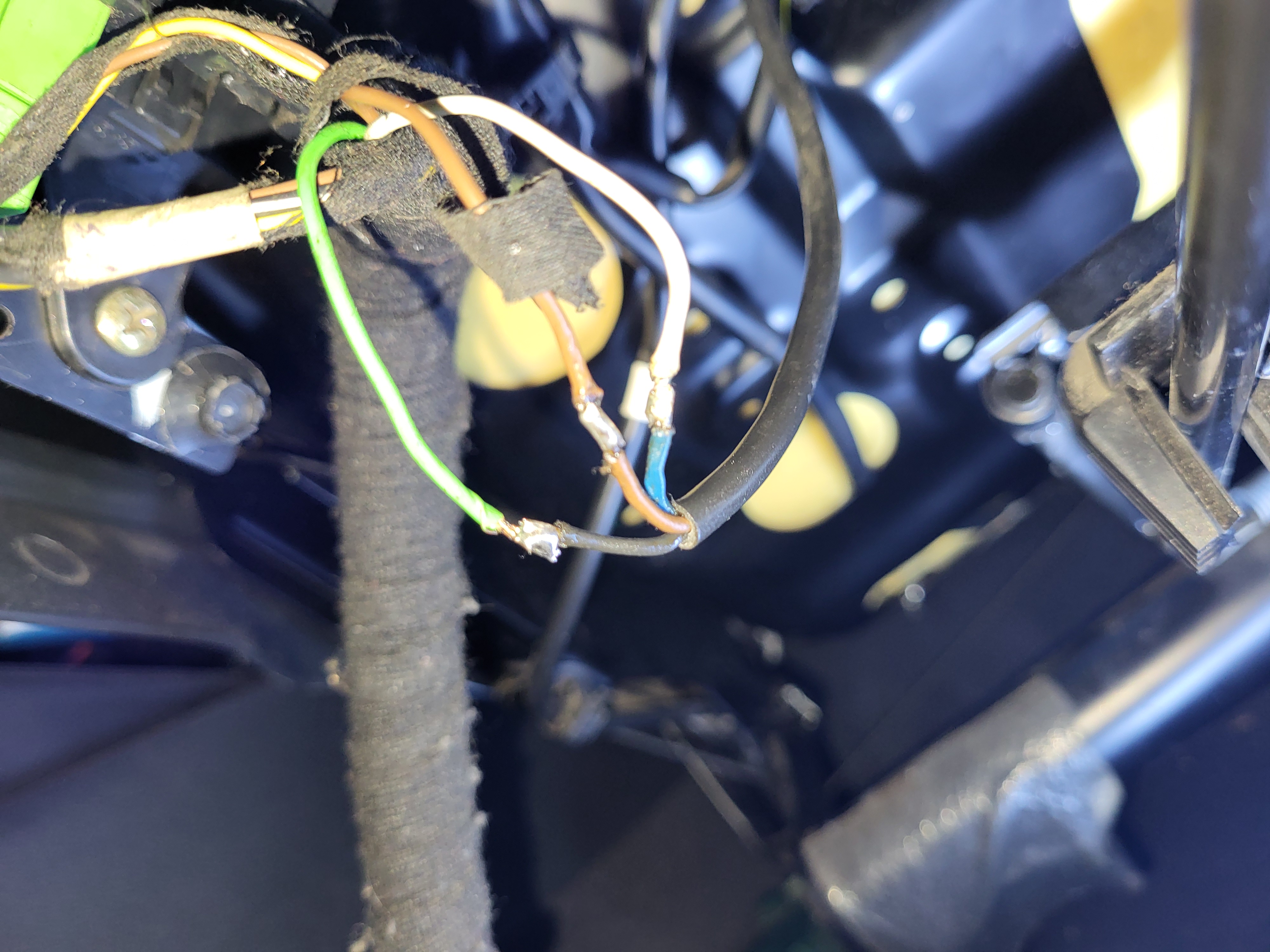

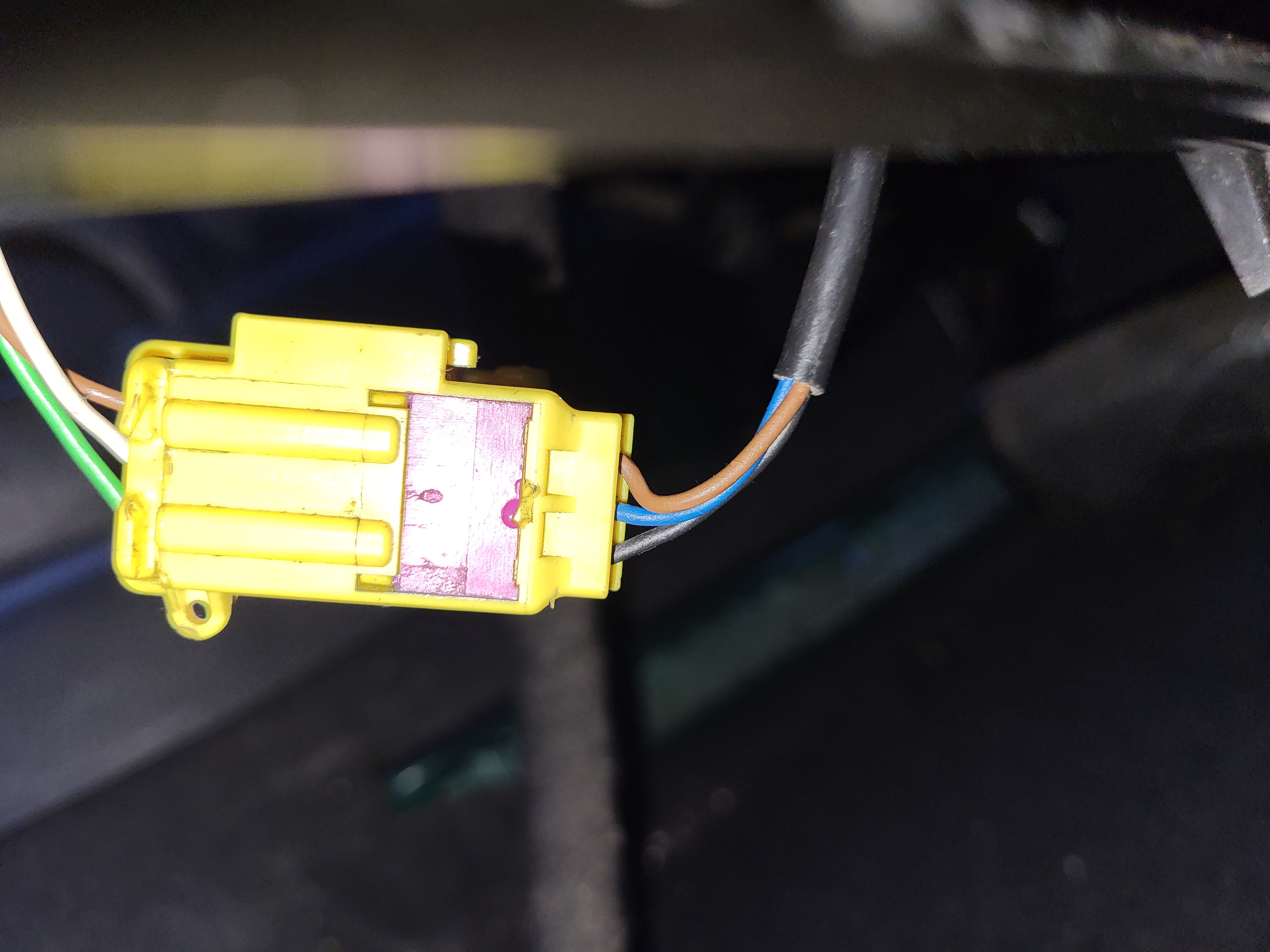

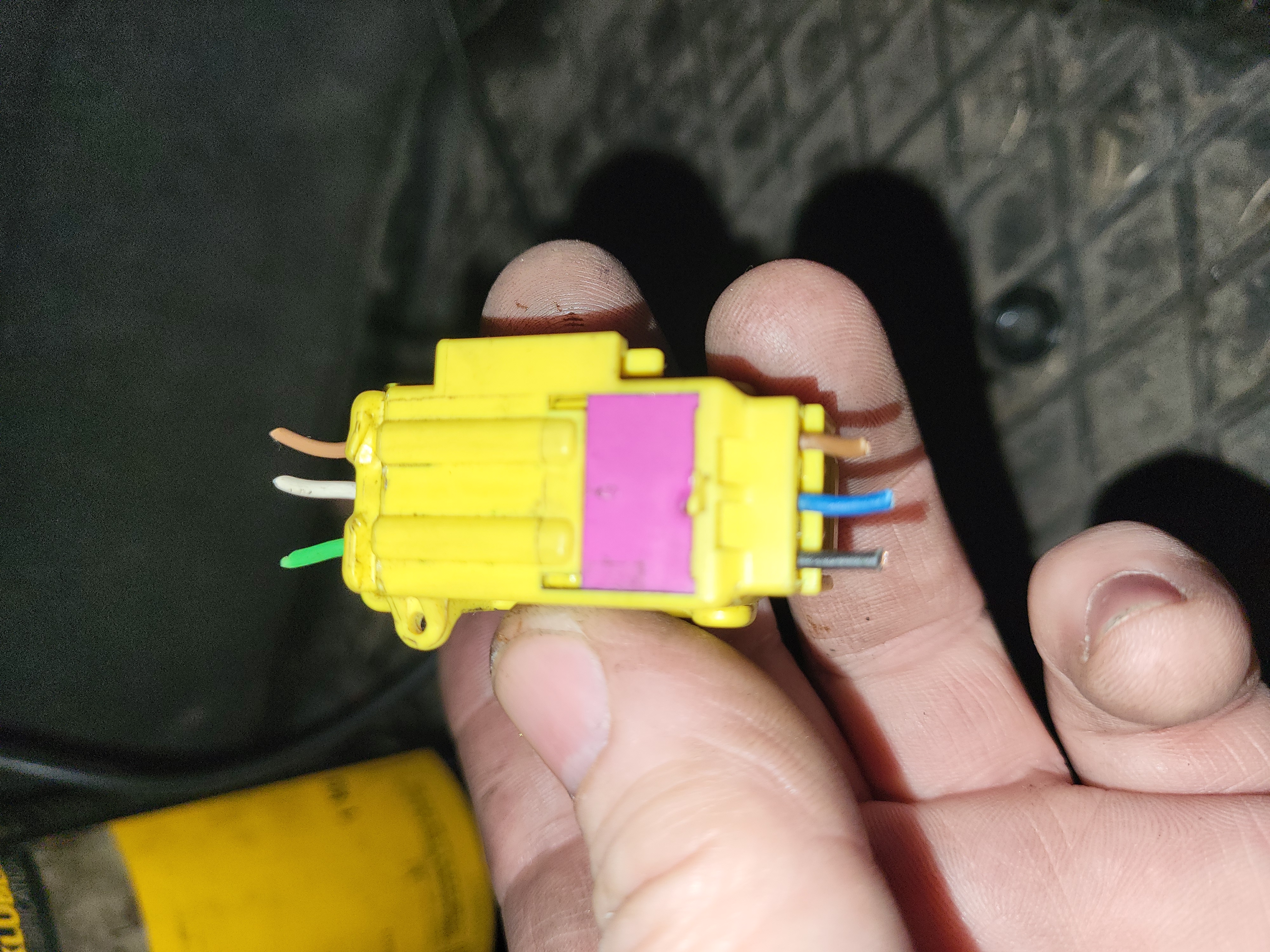

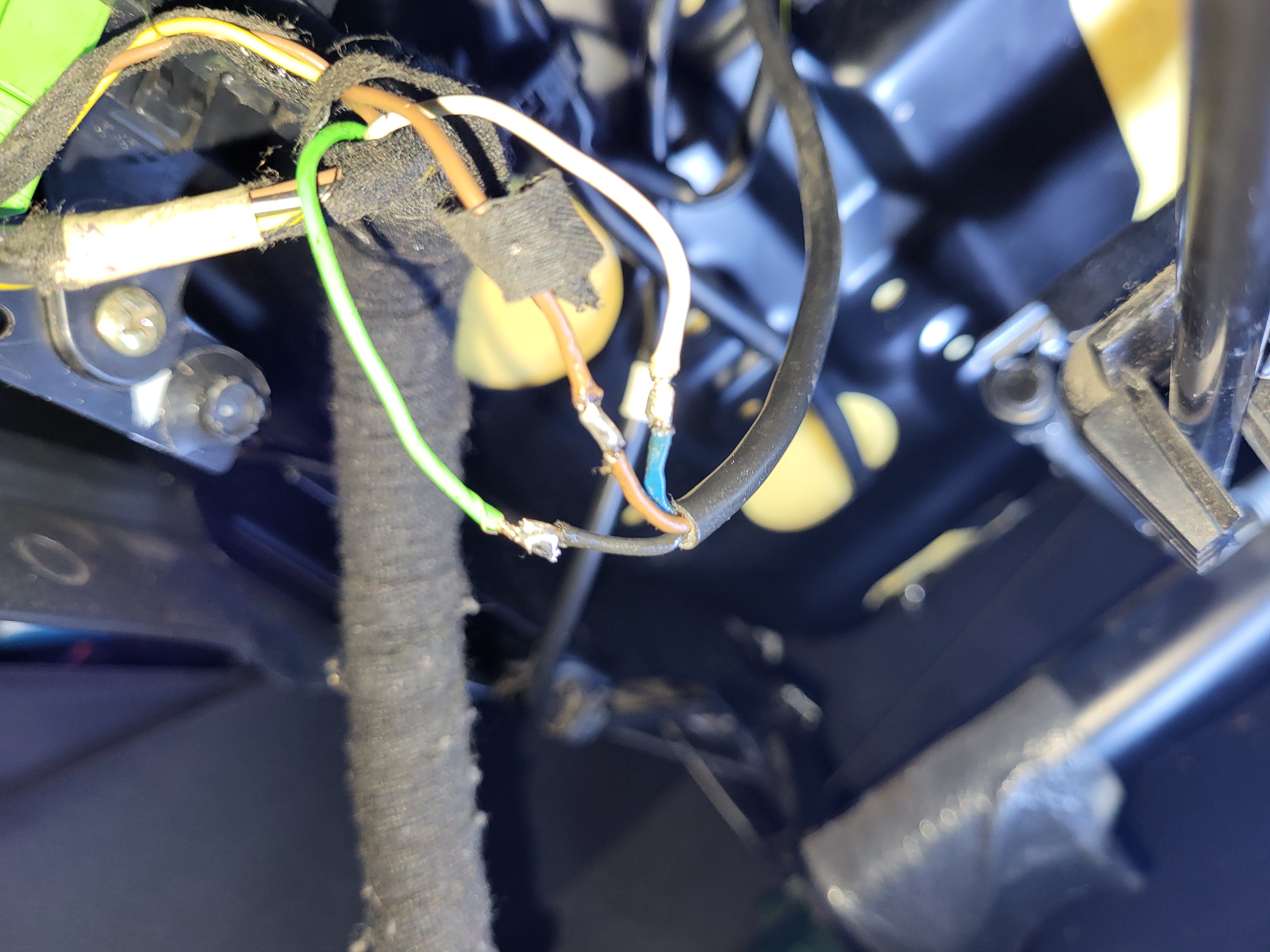

já at dělal co dělal tak se mi to nepovedlo takže sem přistoupil k radikální opravě a konektor odstřihnul
dráty sem oholil a sletoval do sebe a zaizoloval

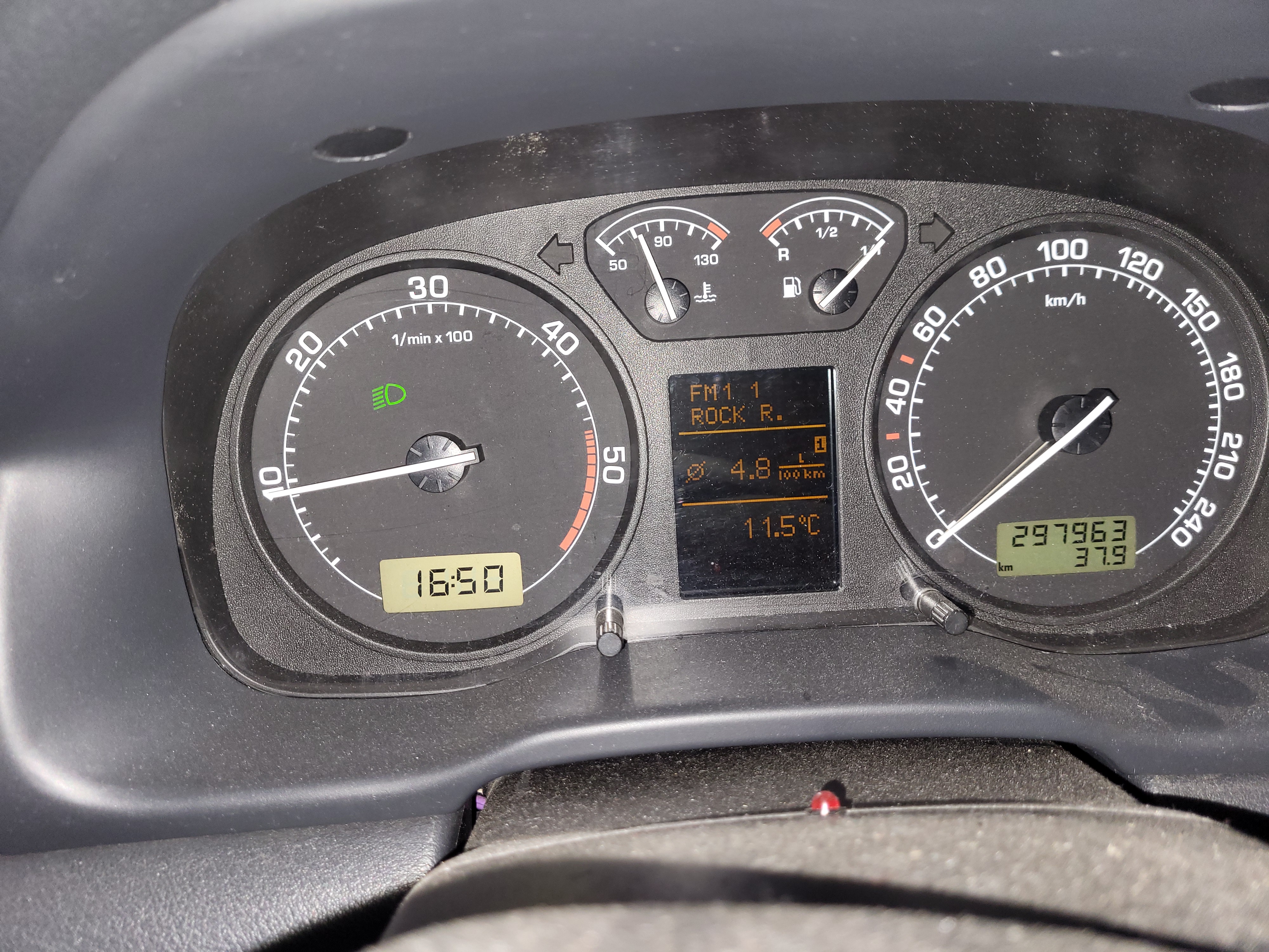

vemem diag smažem chybu
dál si pod sedadlem vyvážem kabel a sedadlo namontujem zpět
máme hotovo balíme valíme dom :super: :vitej:
