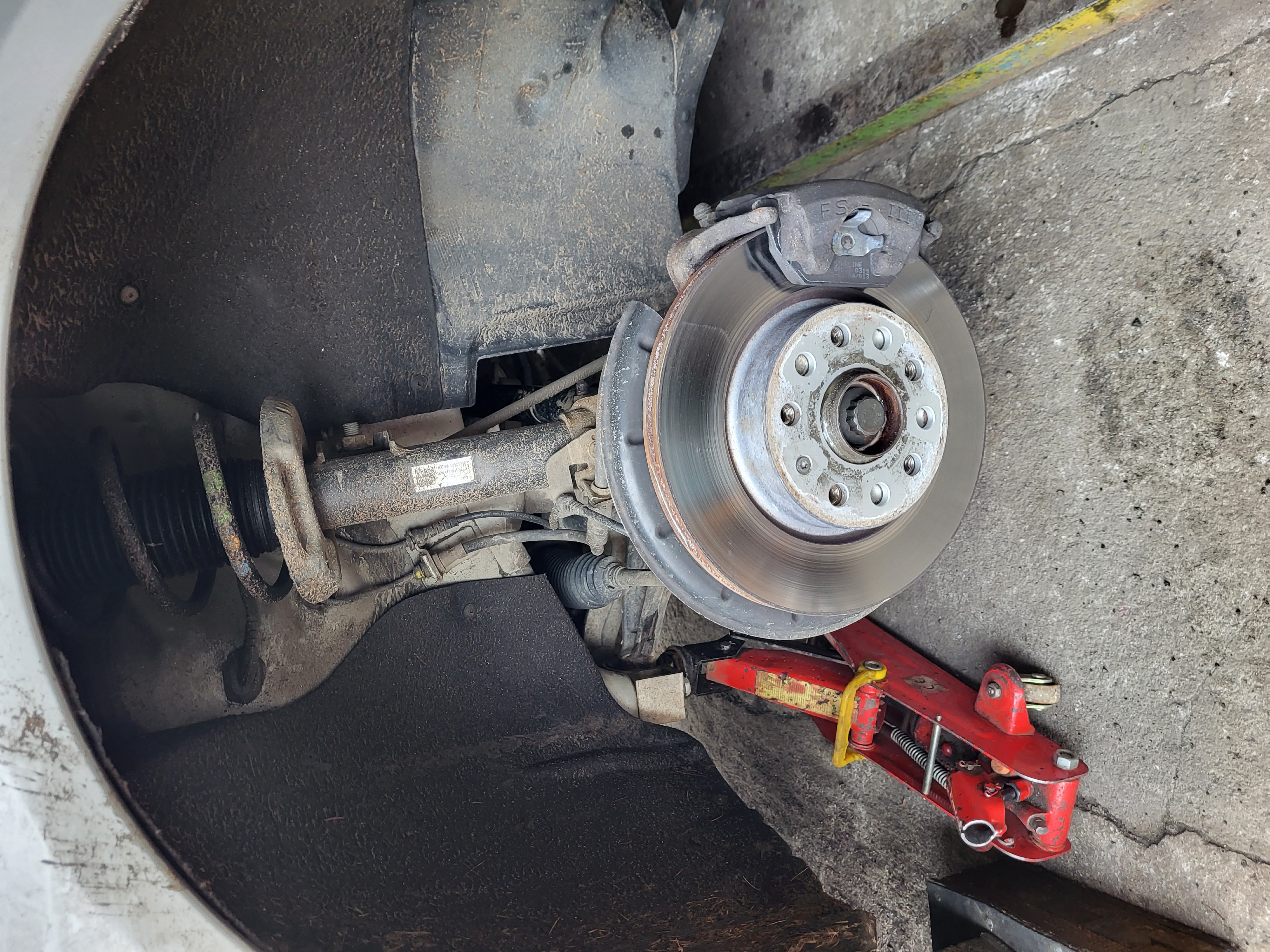

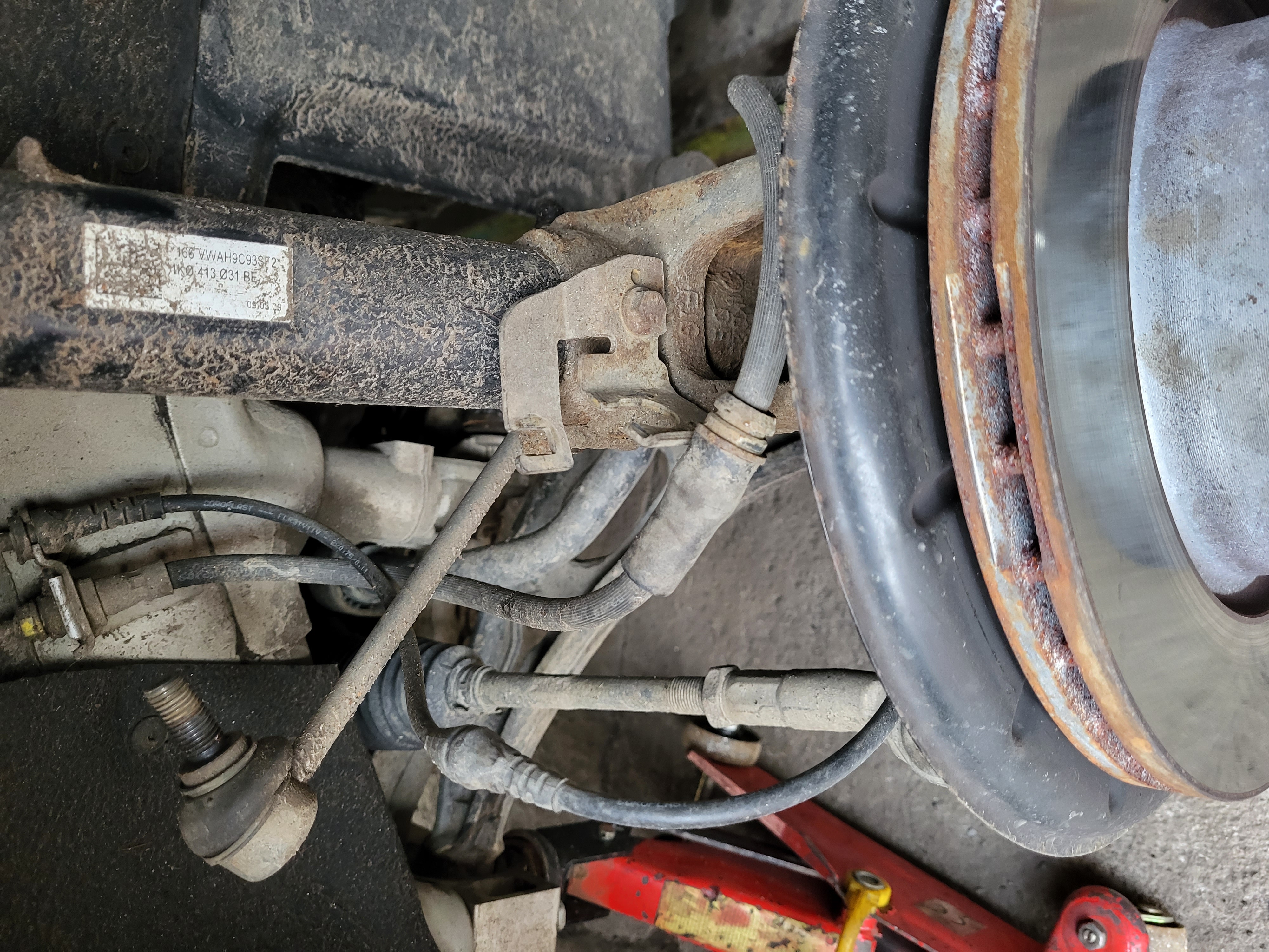

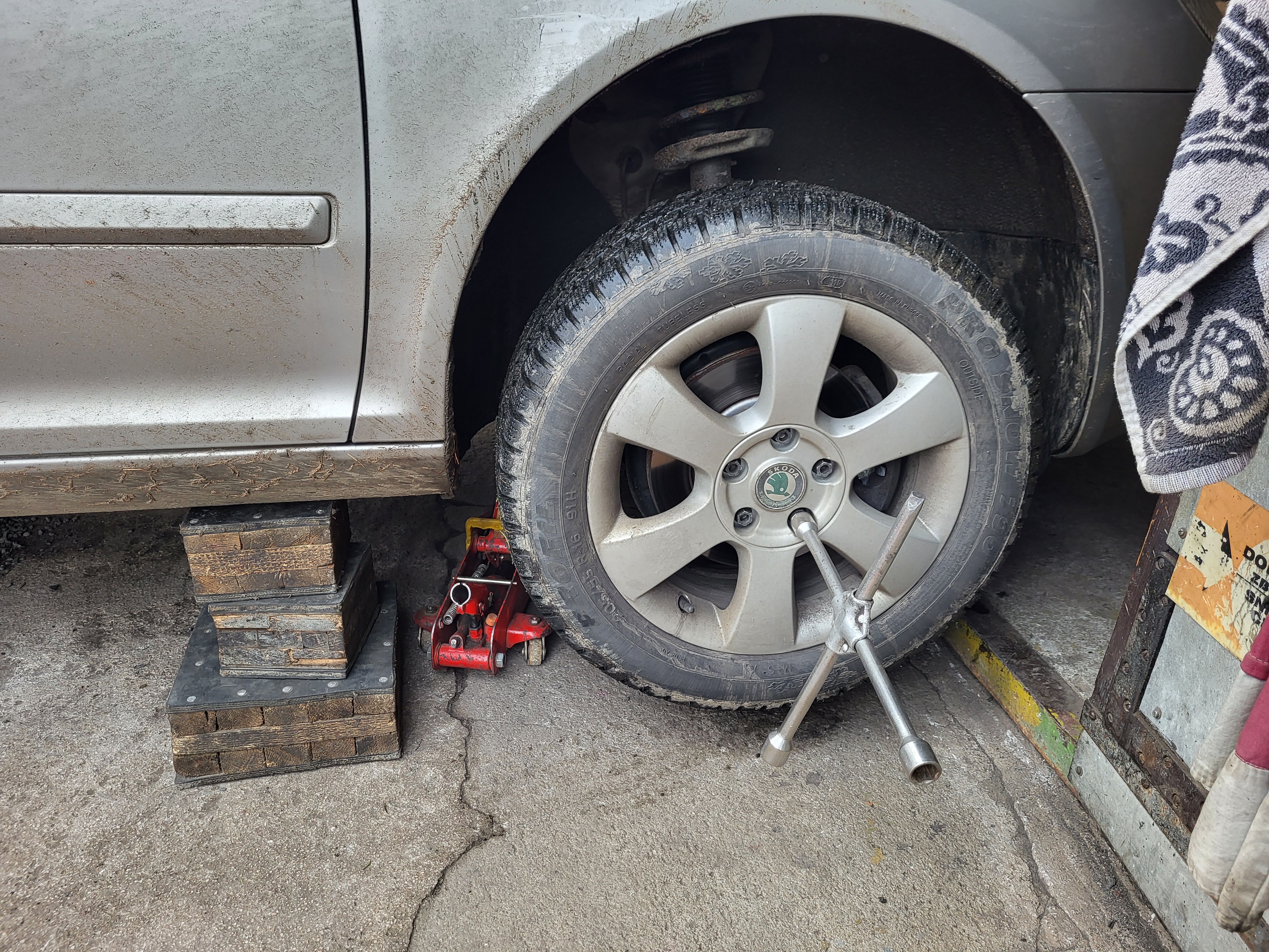

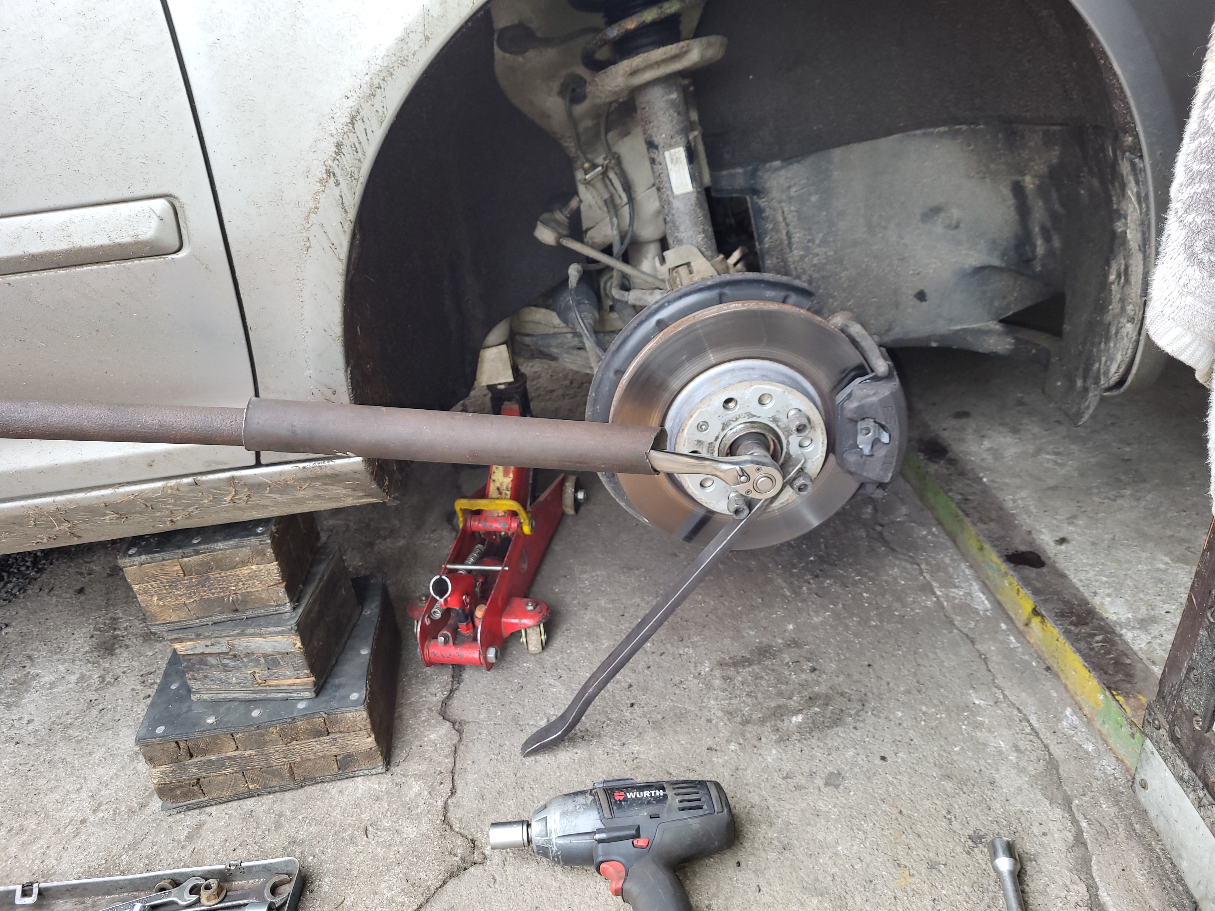

povolit kolo zvednout auto podložit auto tak aby na nás nespadlo sundat kolo

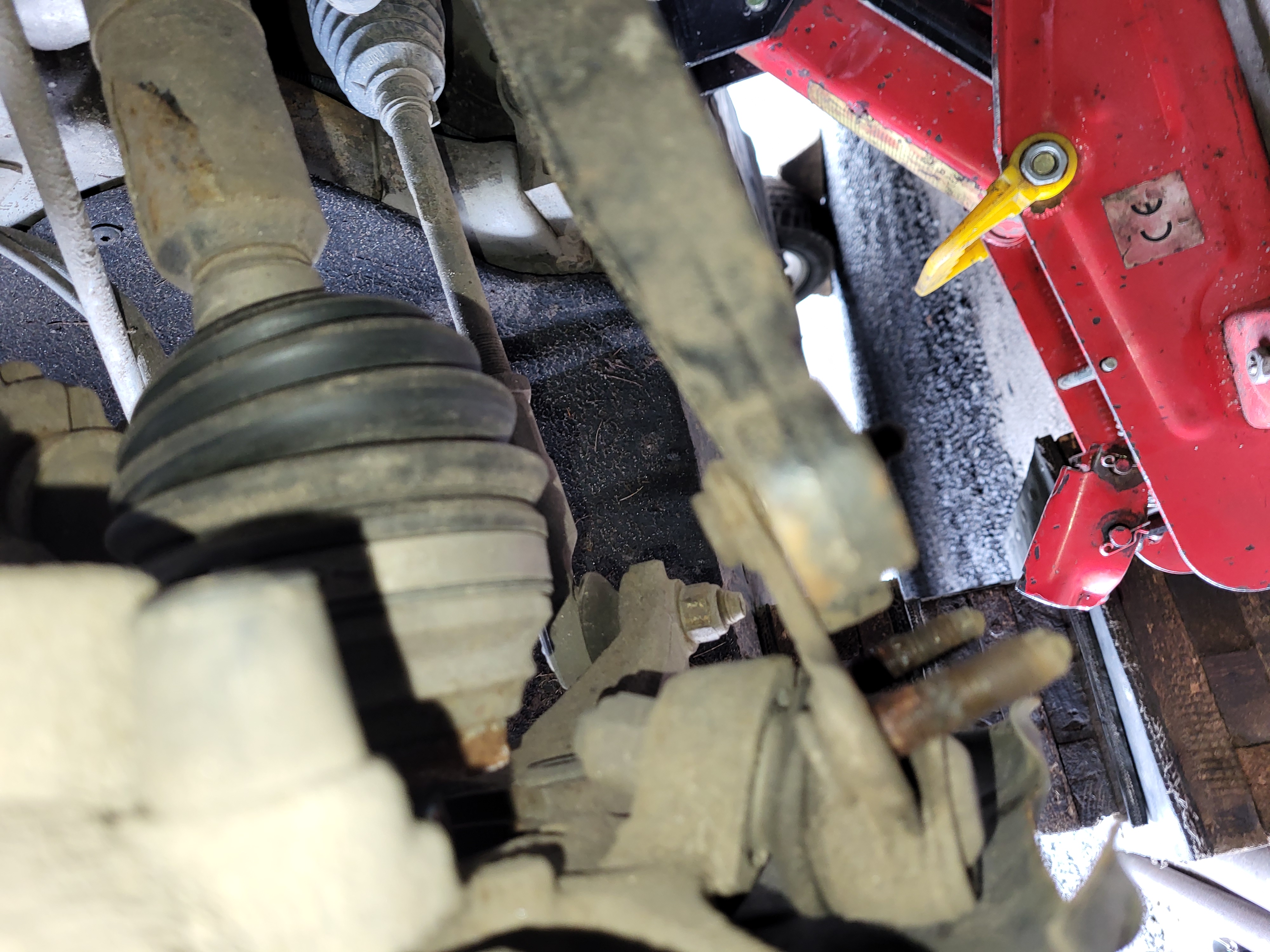

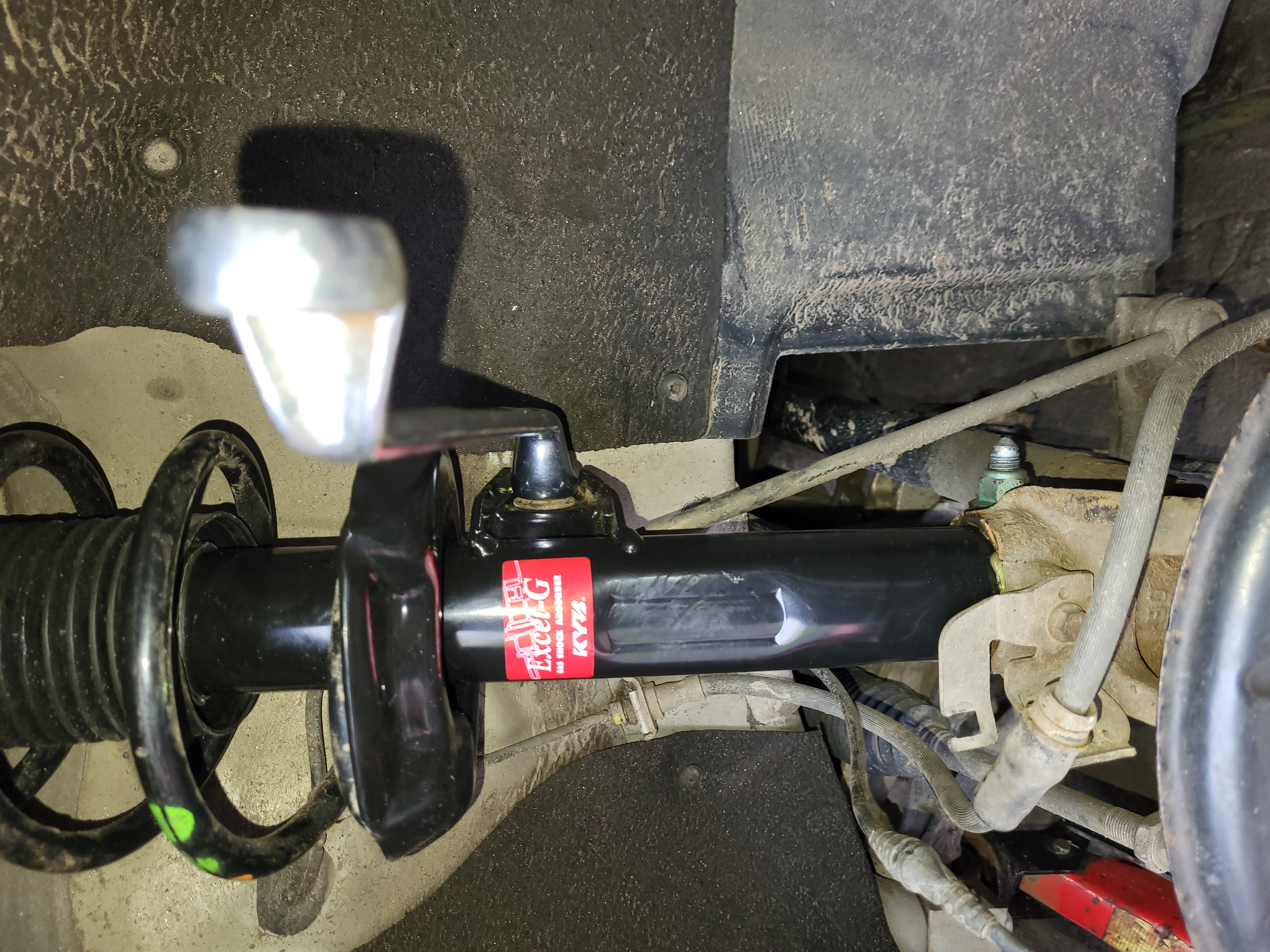

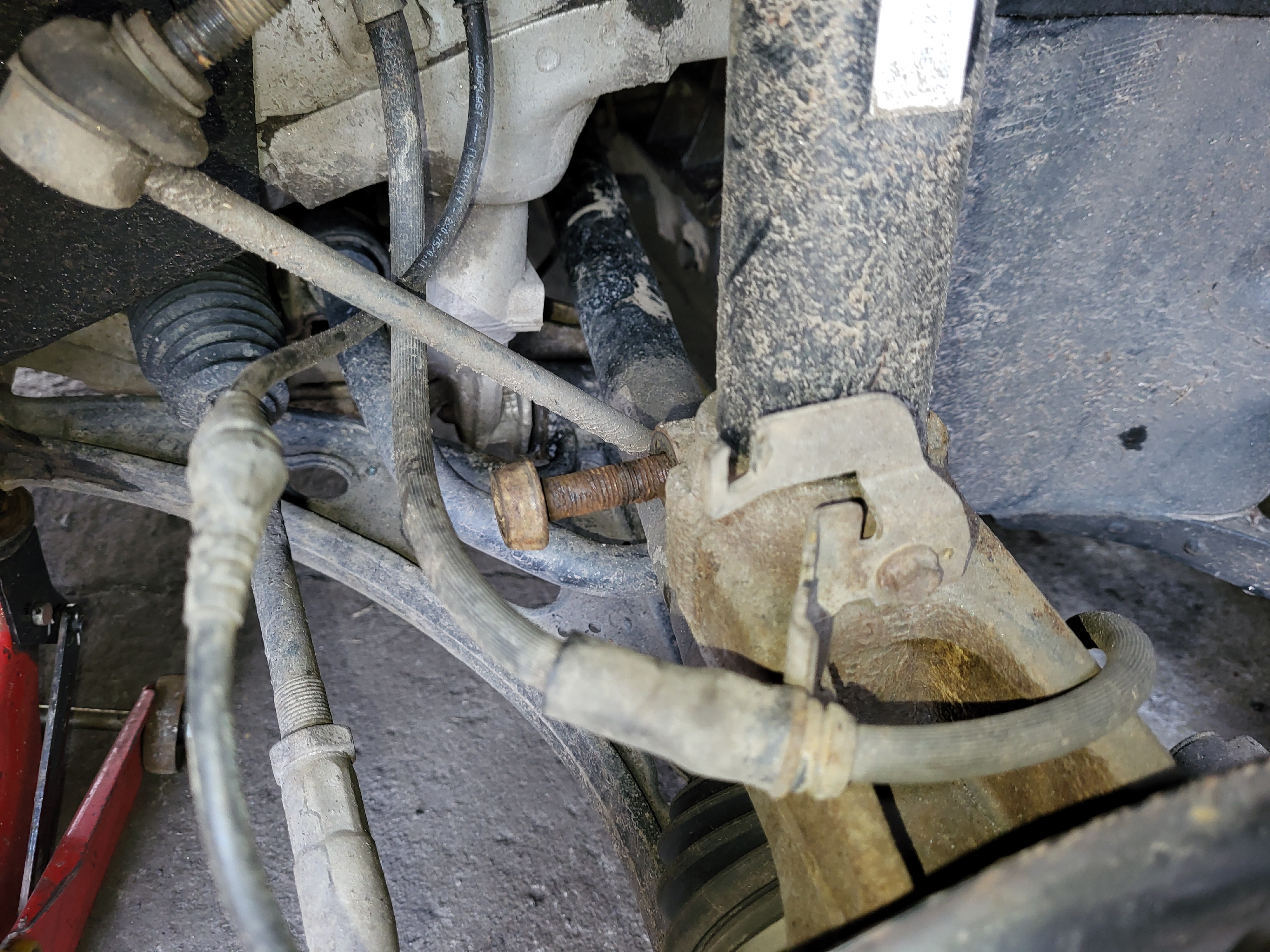

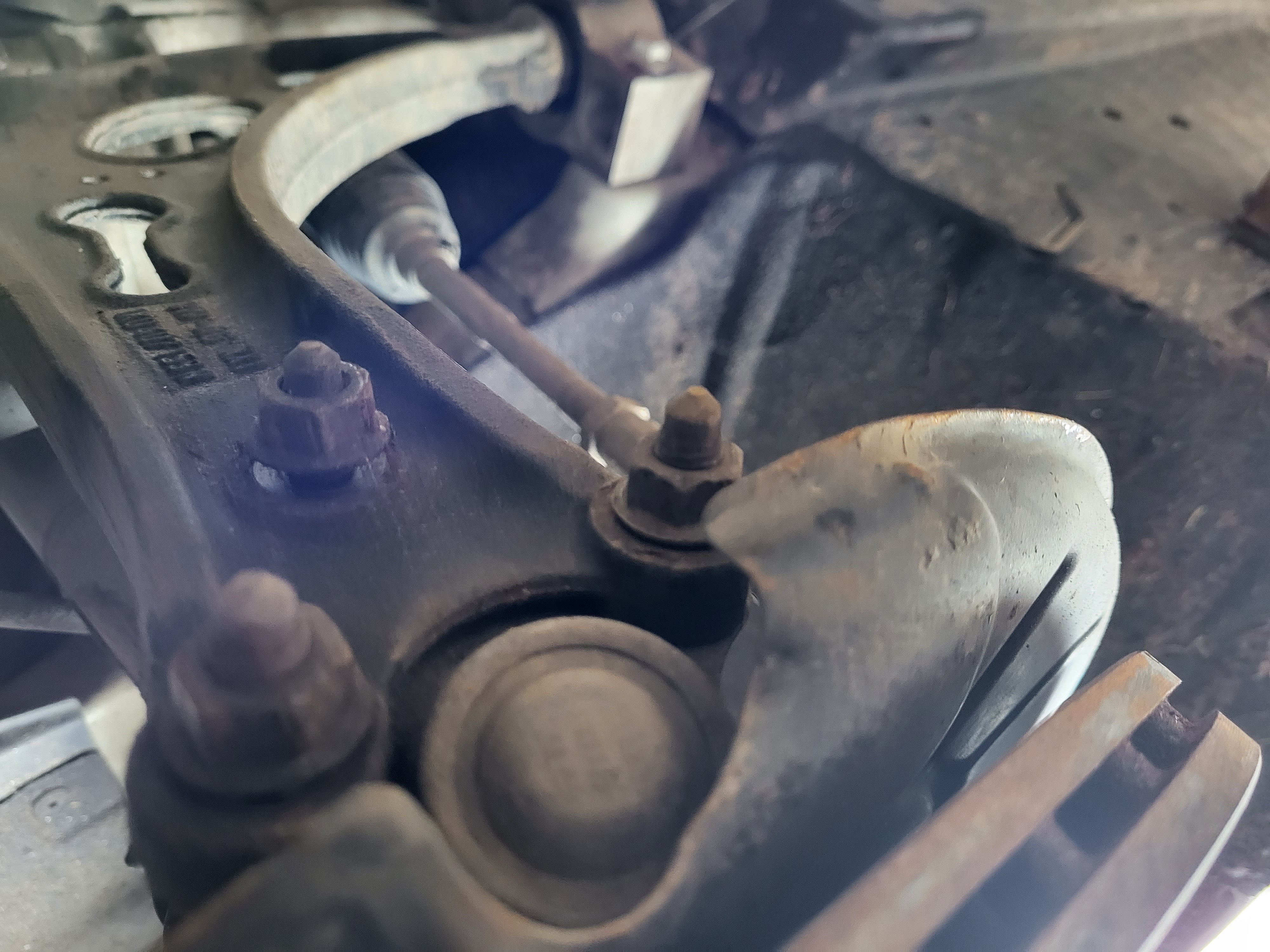

povolit vrchní čep stabilizační tyčky a vysunout z tlumiče

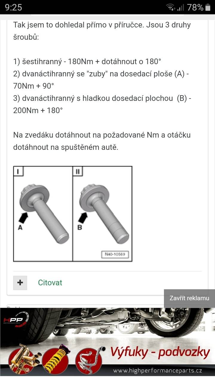

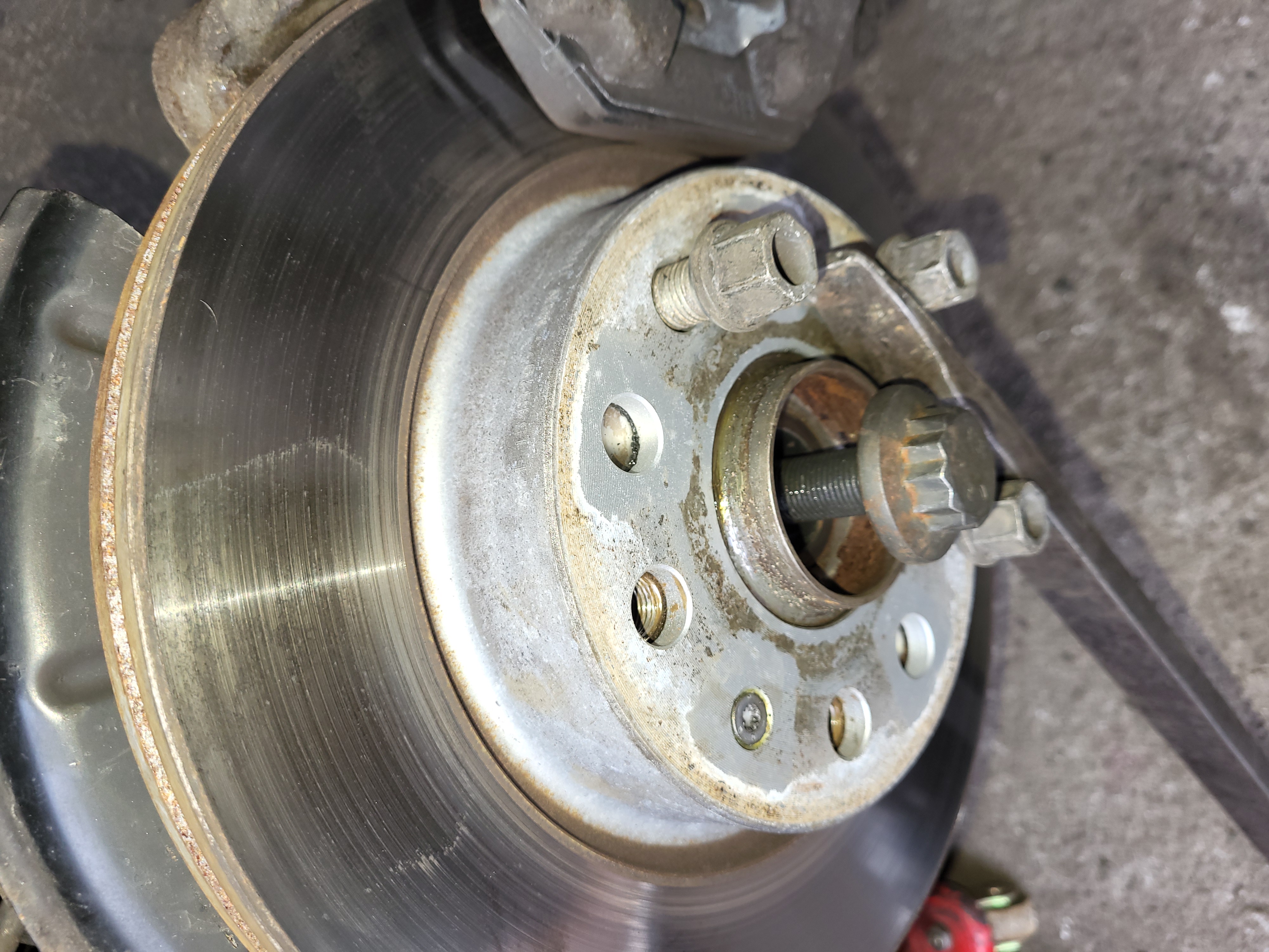

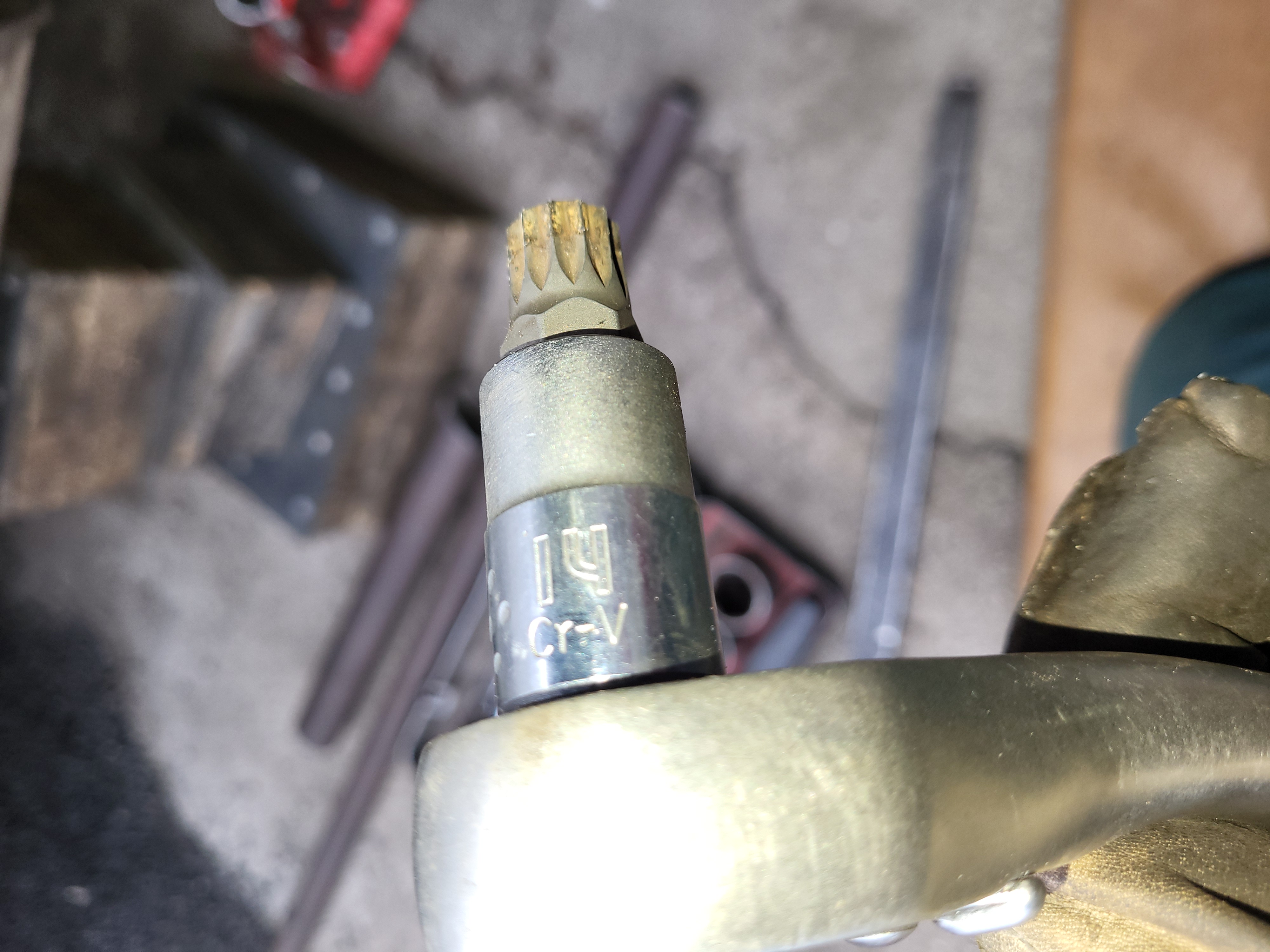

povolit šroub co drží tlumič v těhlici potřebujem nástavec XZN 14
Dále povolíme šroub co drží homokloub v těhlici - očech 24 - 12tihran

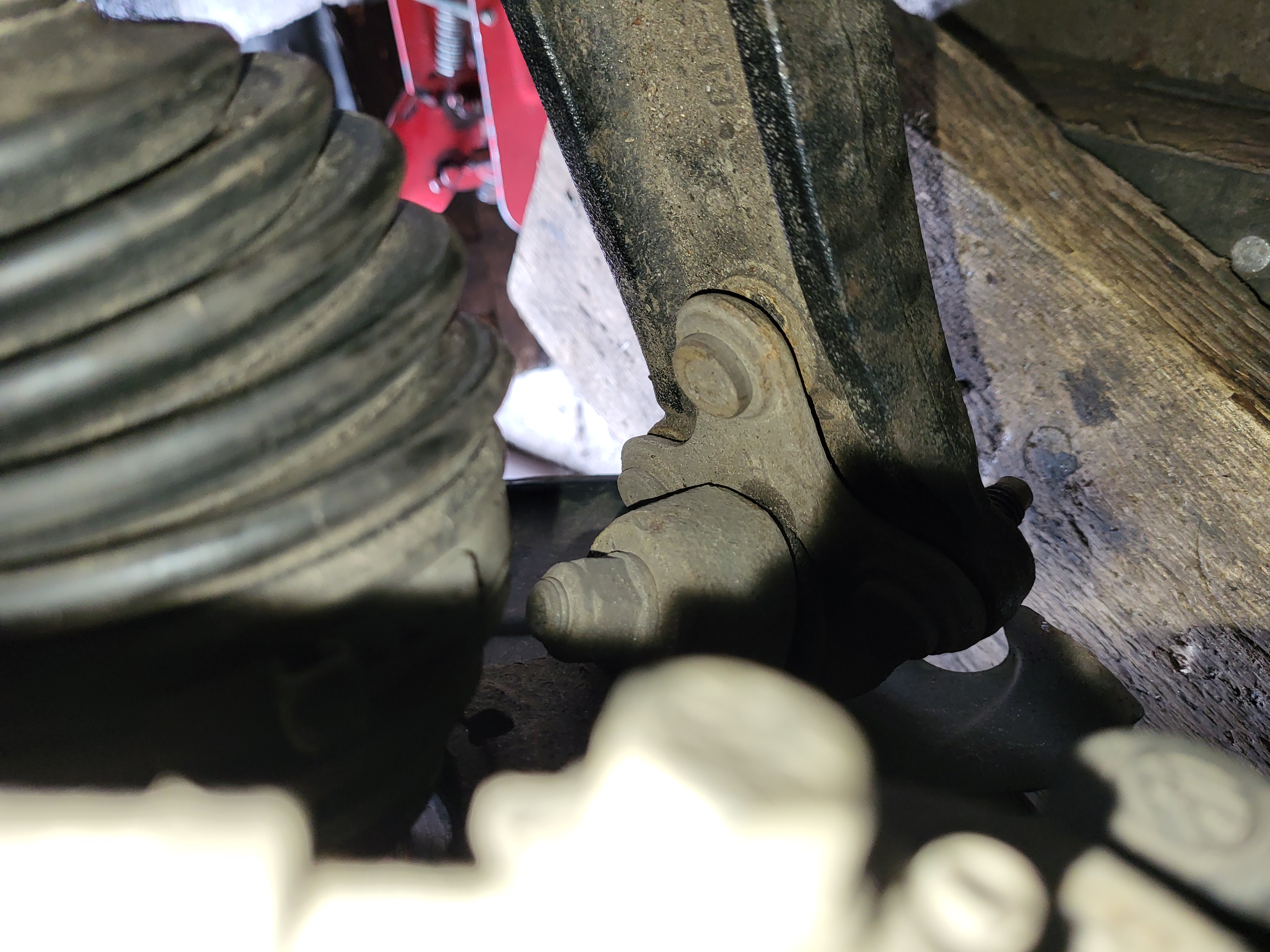

vytočit 3 matky co drží spodní čep v rameni

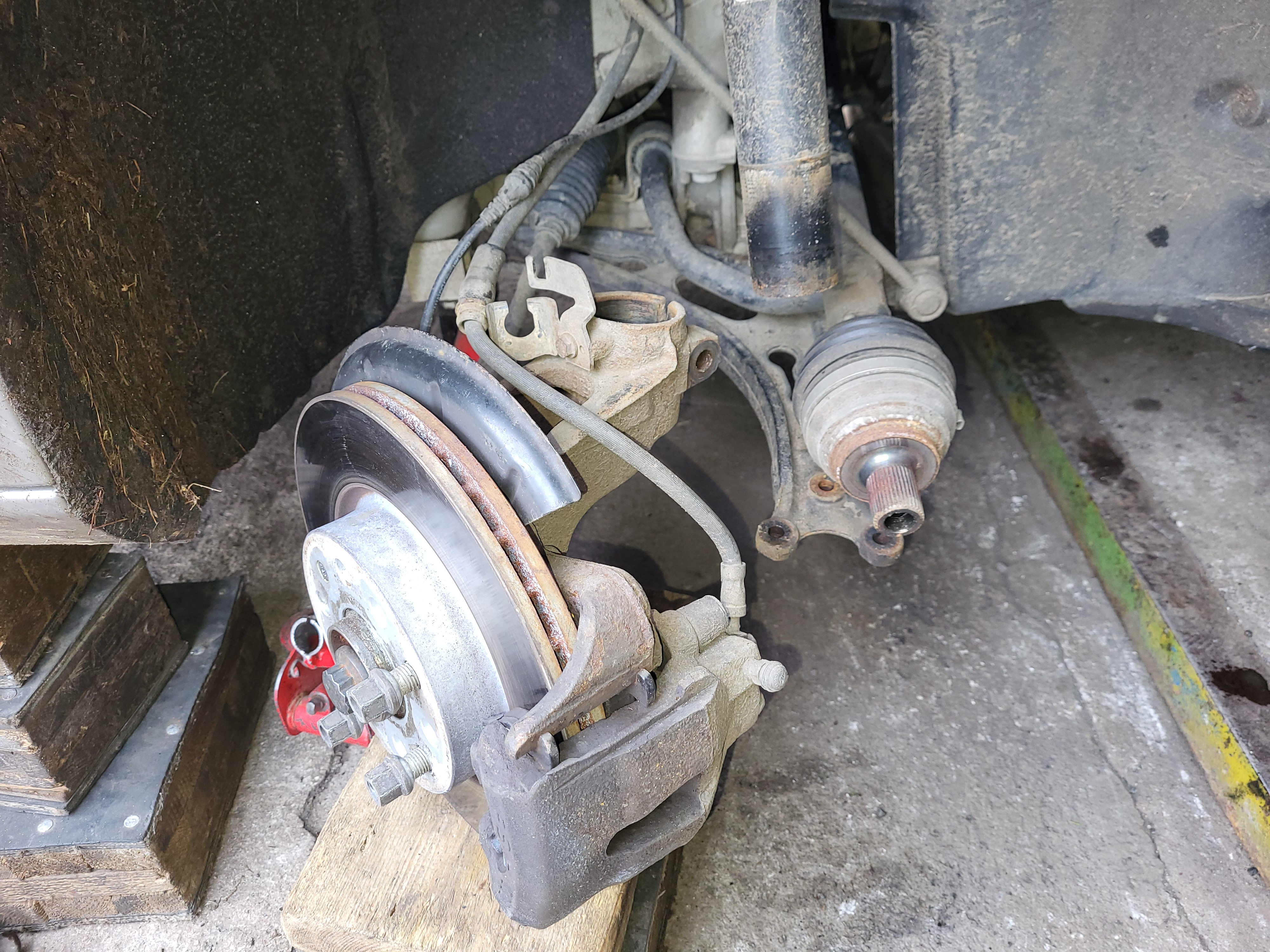

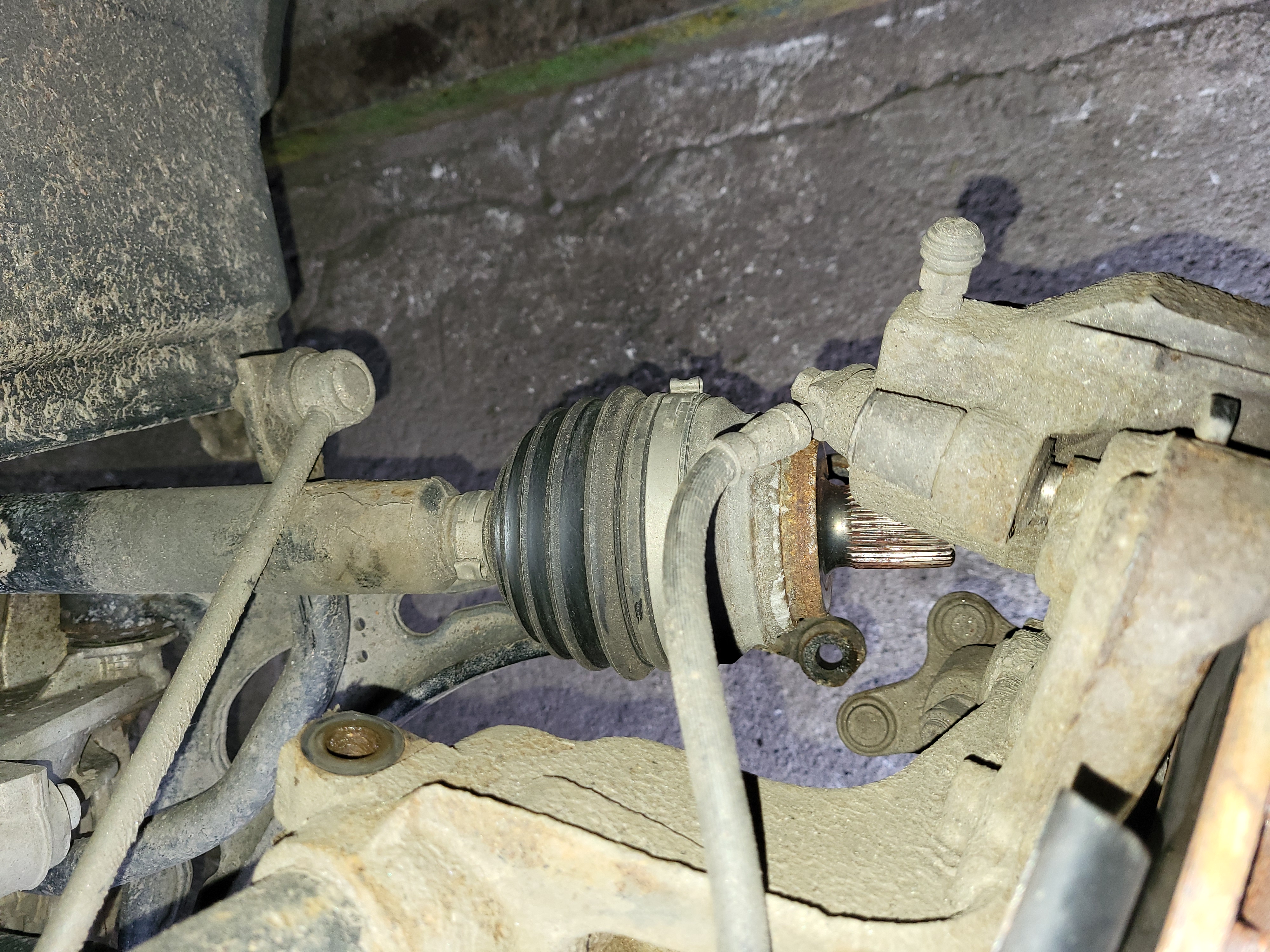

ja si vyhák z držáku těhlice brzdovou hadičku a kablík od ABS vytlacil homokloub z těhlice a vyndal spodní čep z ramene

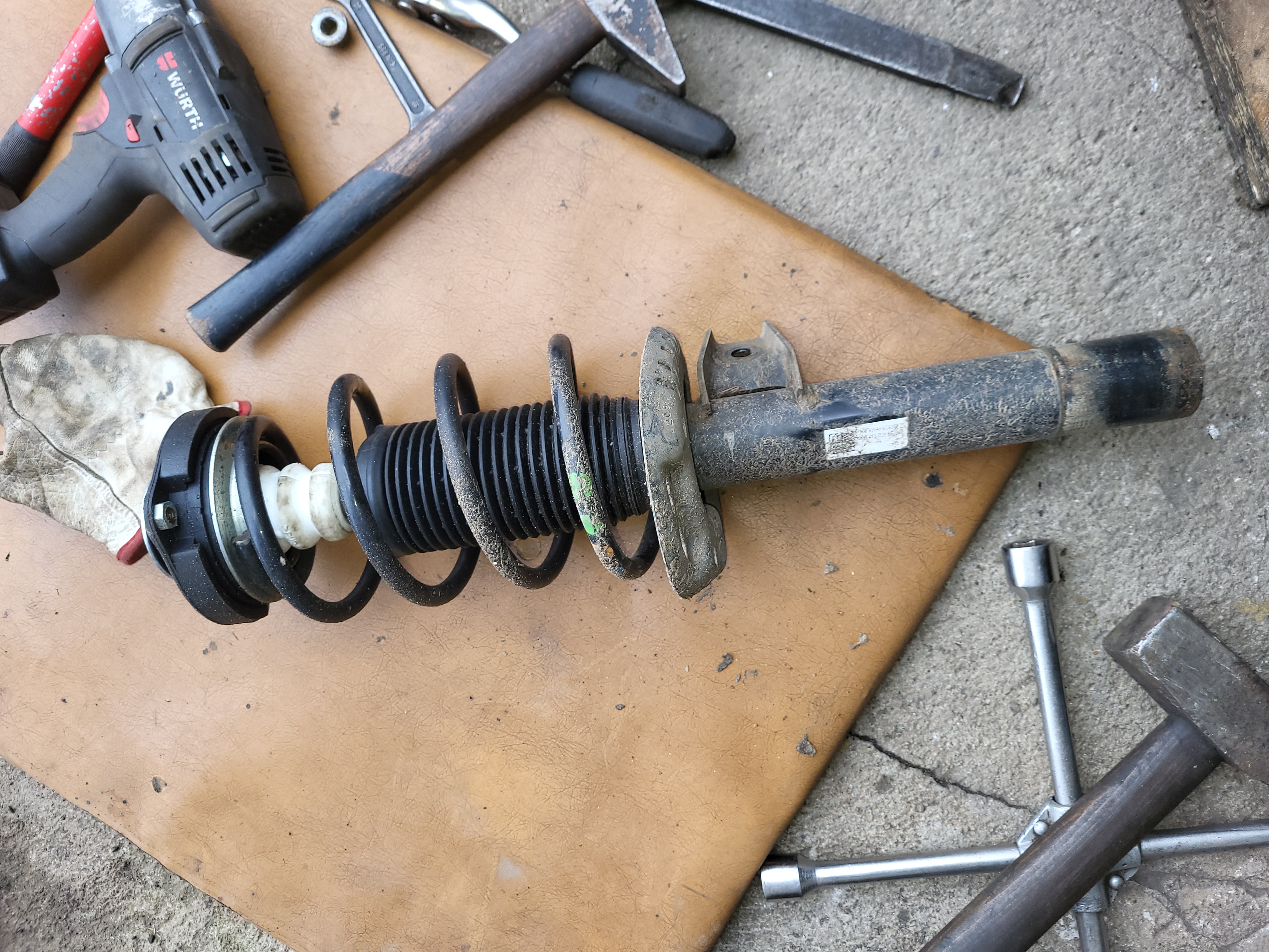

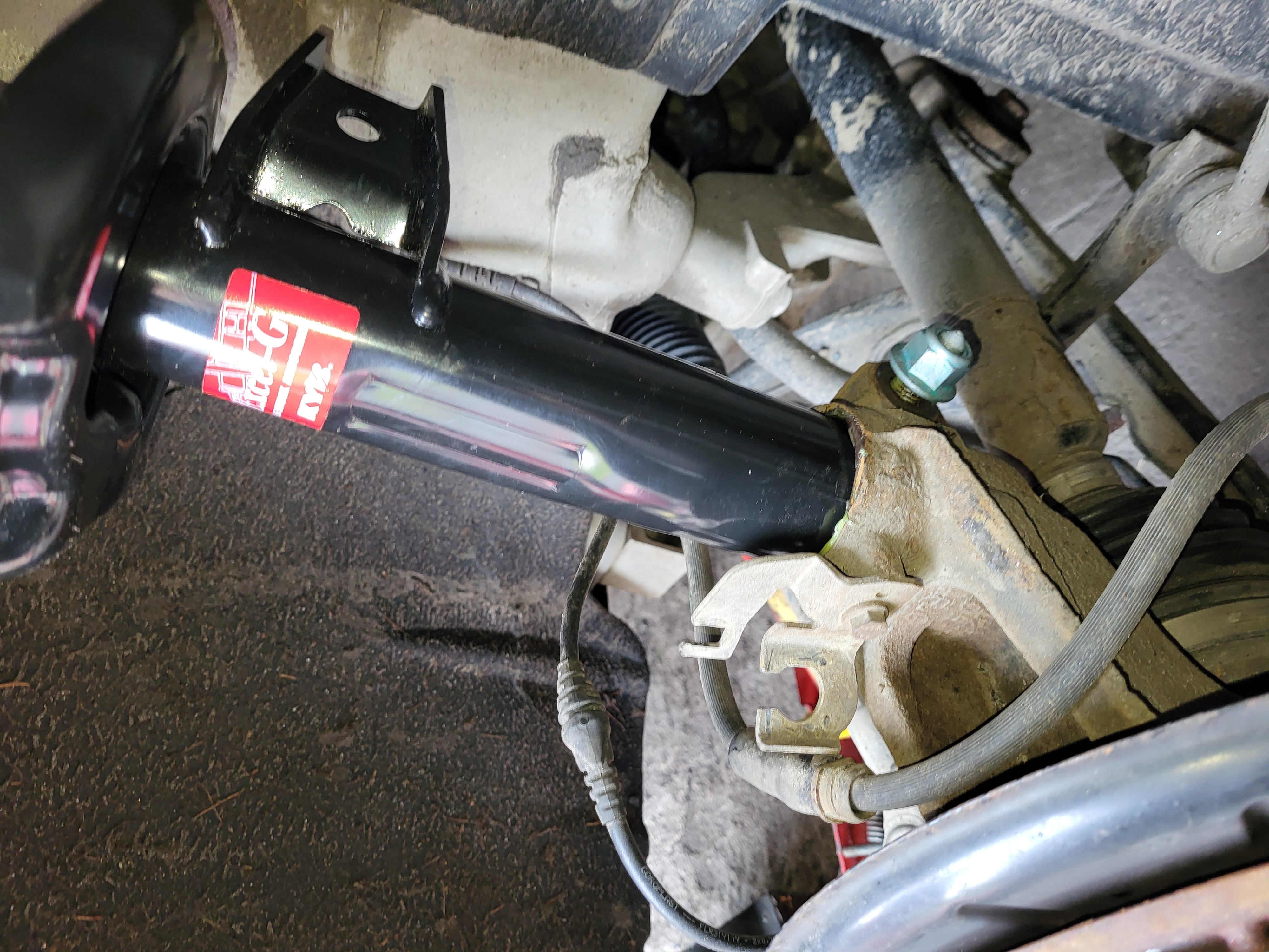

ted je třeba vyklepnout tlumič z těhlice - připravil sem si vyší podložku na kerou odložim těhlici
vemem menší majzlík a roztáhneme třmen těhlice poté sklepnem třmen z těhlice a odložíme na podložku

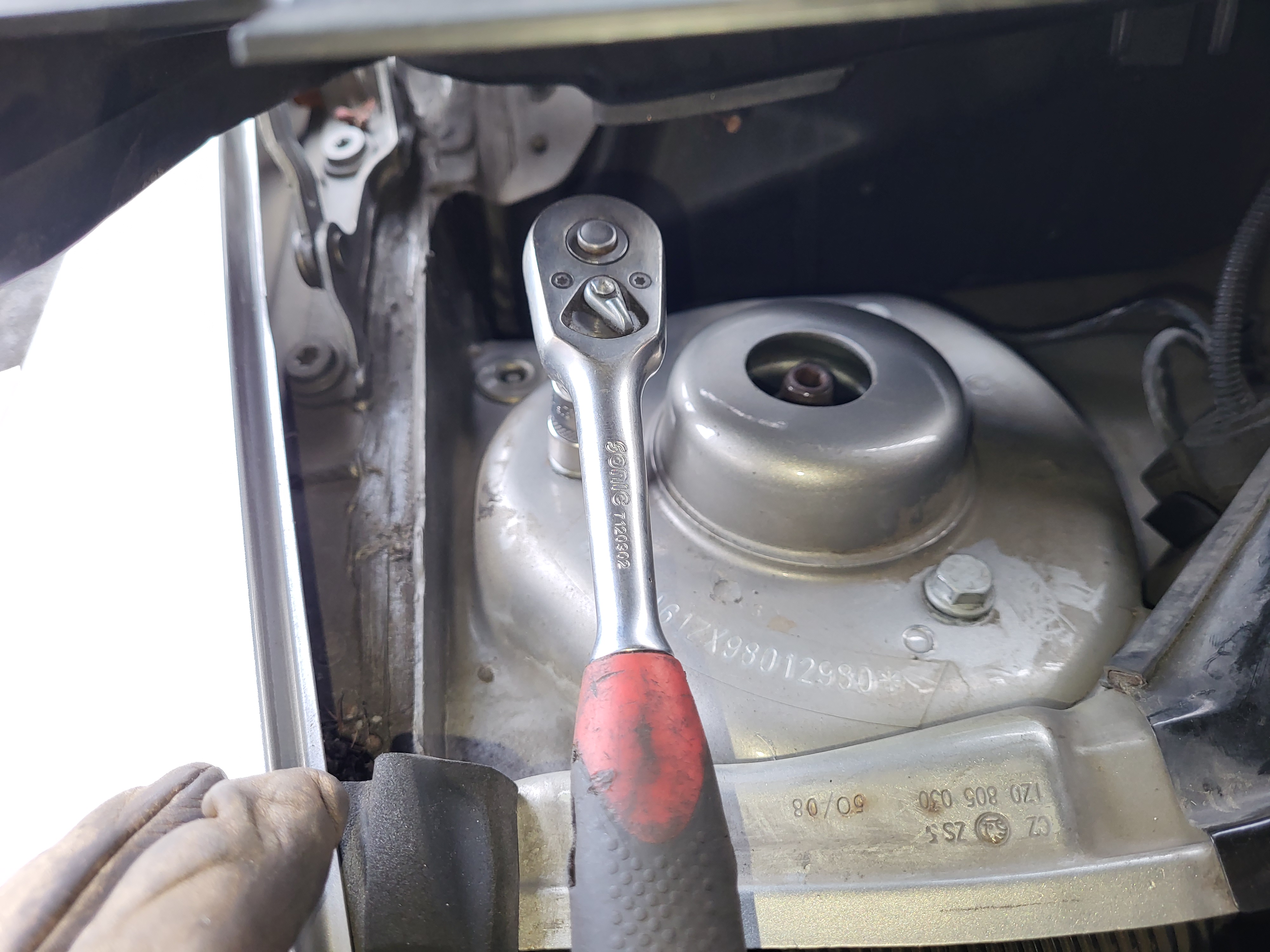

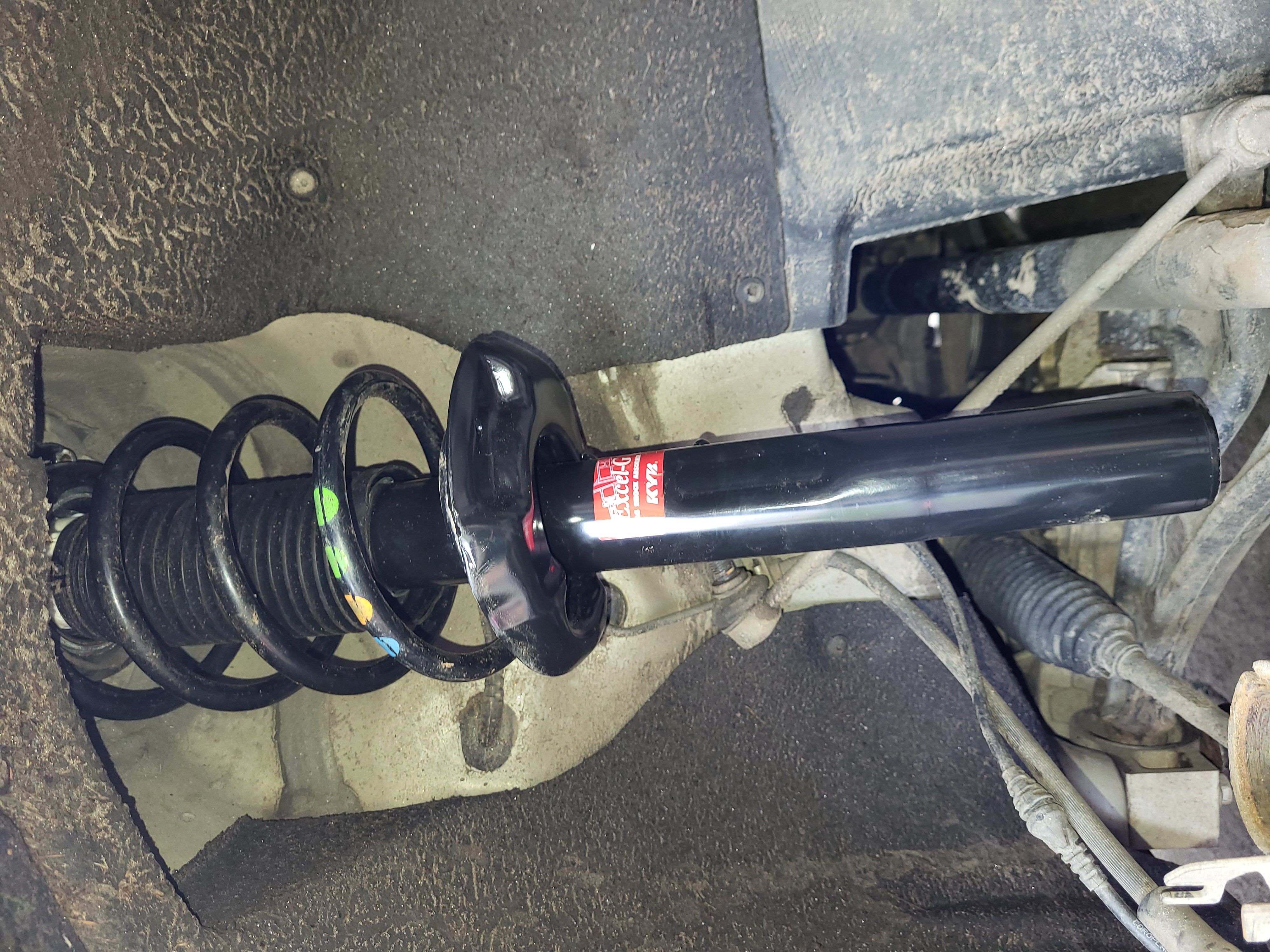

votevřem kapotu motoru pod oknem si stáhnem gumové těsnění nadzvednem u podběhu plast a povolíme 3 šrouby co drží uložení s tlumičem a de to celý ven

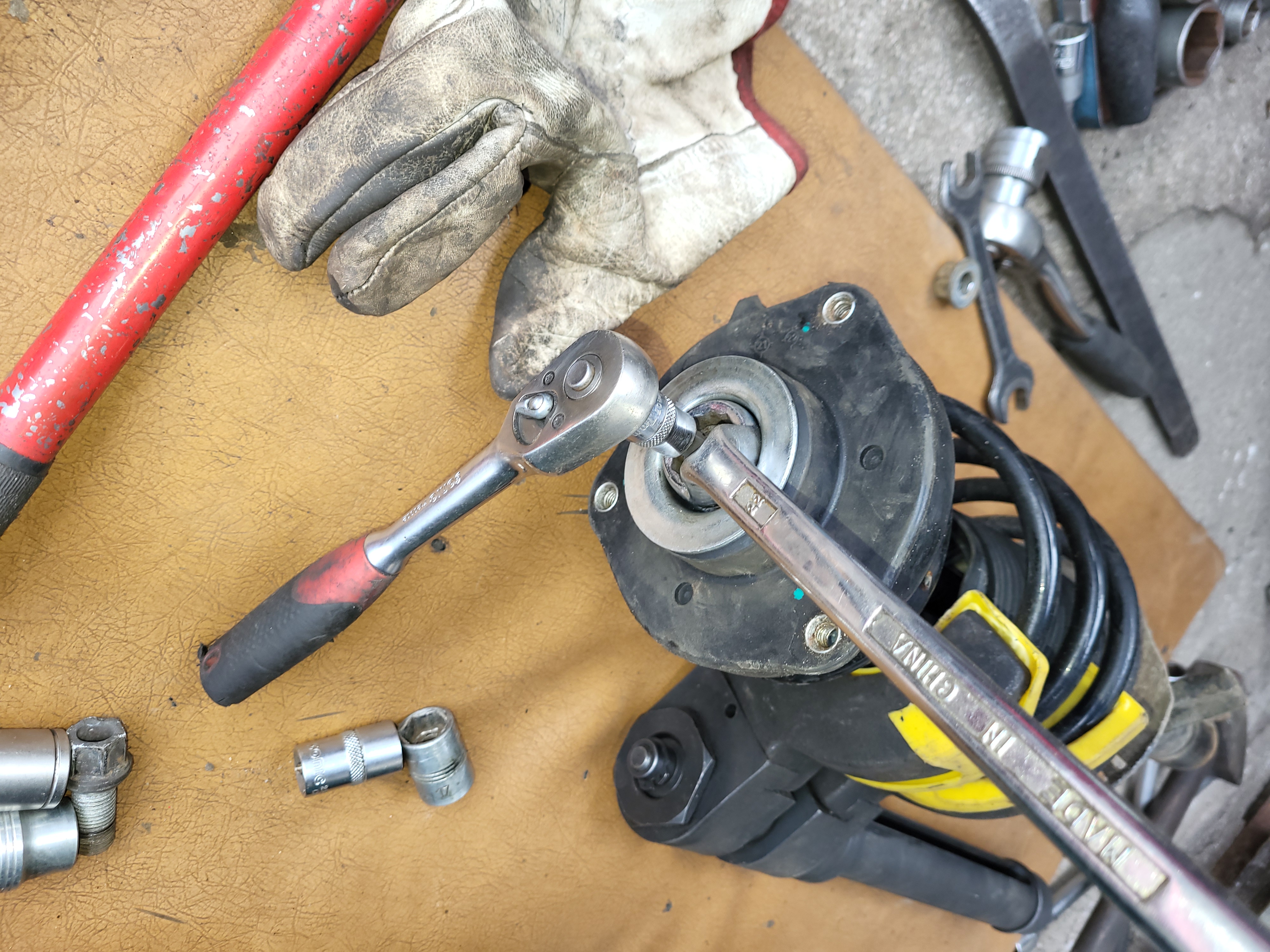

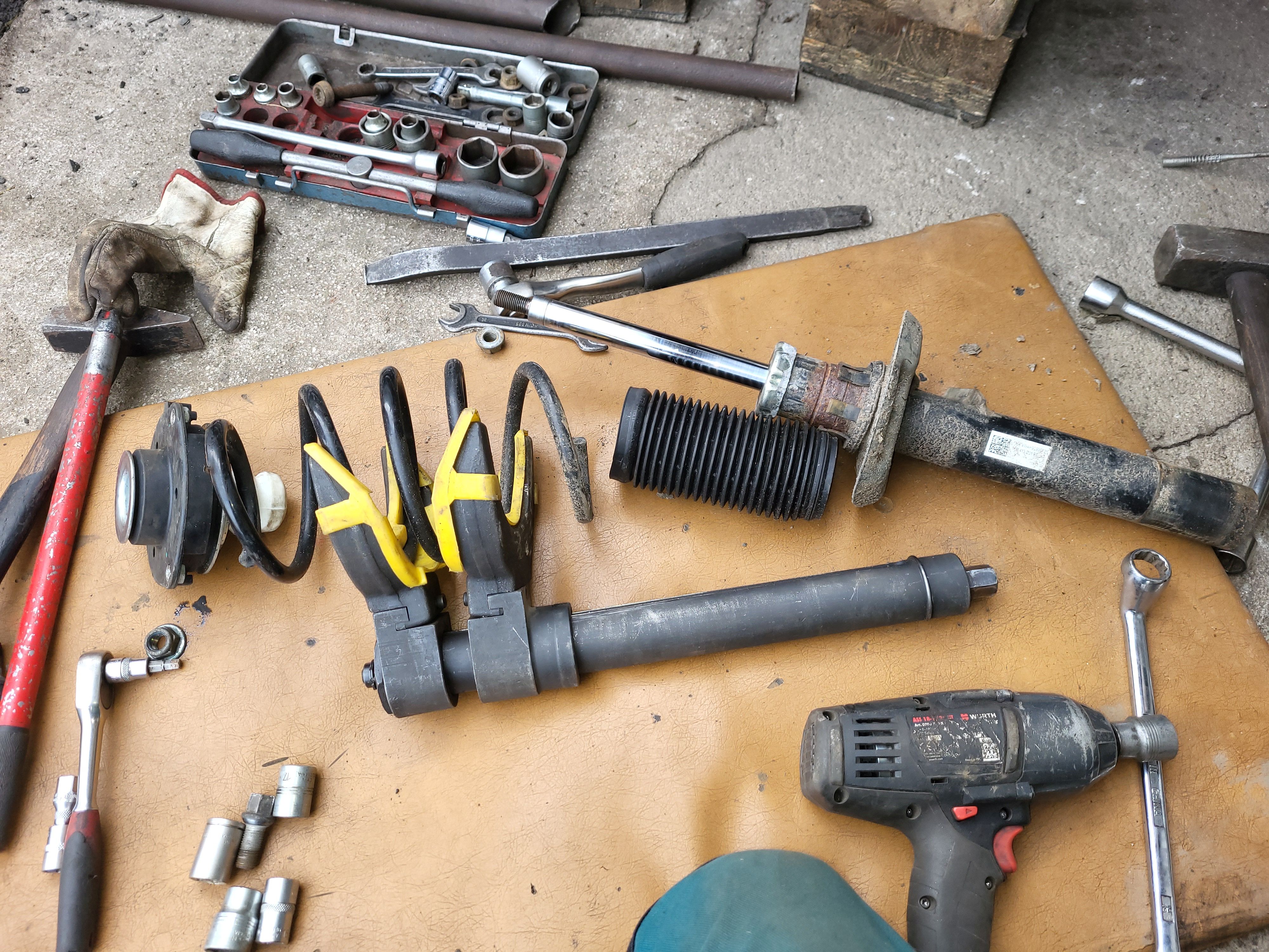

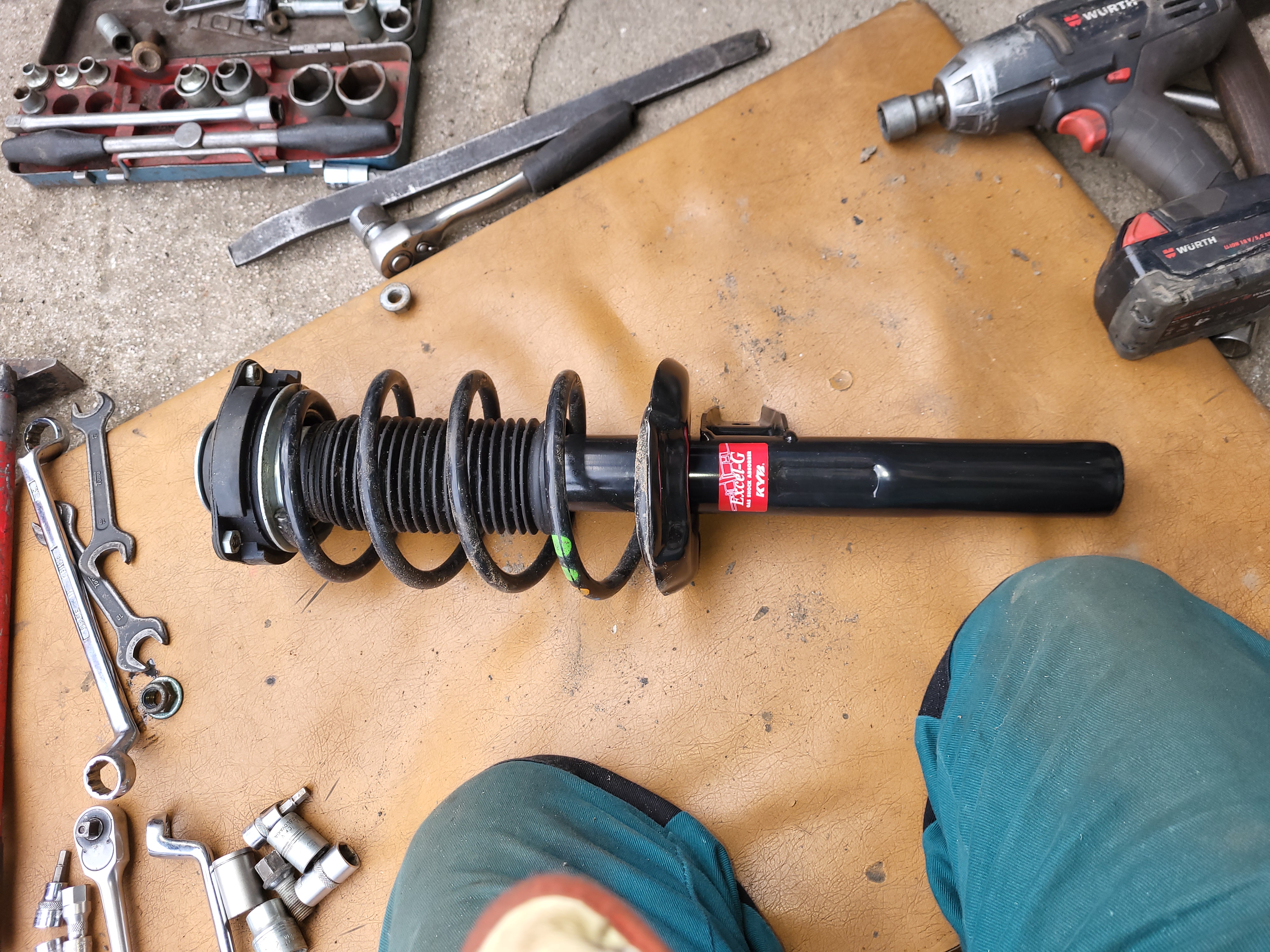

ted si jen povolíme matku co drží to horní uložení - jen povolit :pozor: :pozor: nikdy nevyšroubovat celý protože to vystřelí a dá vám to po hubě :tone:

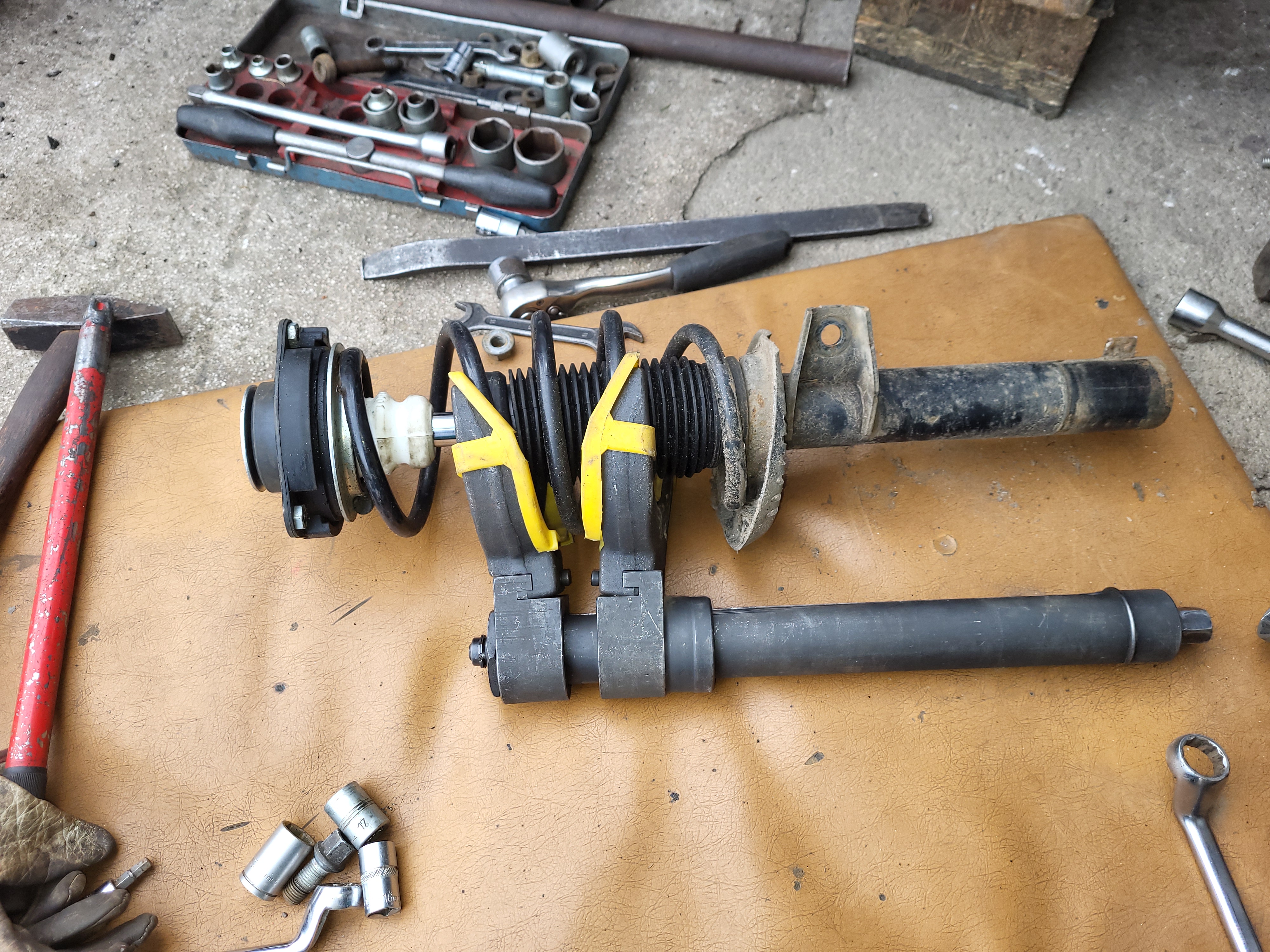

nyní vemem stahovák a stáhnem si pružinu co to de
ted odšroubujem to horní uložení a tlumič de mimo pružinu

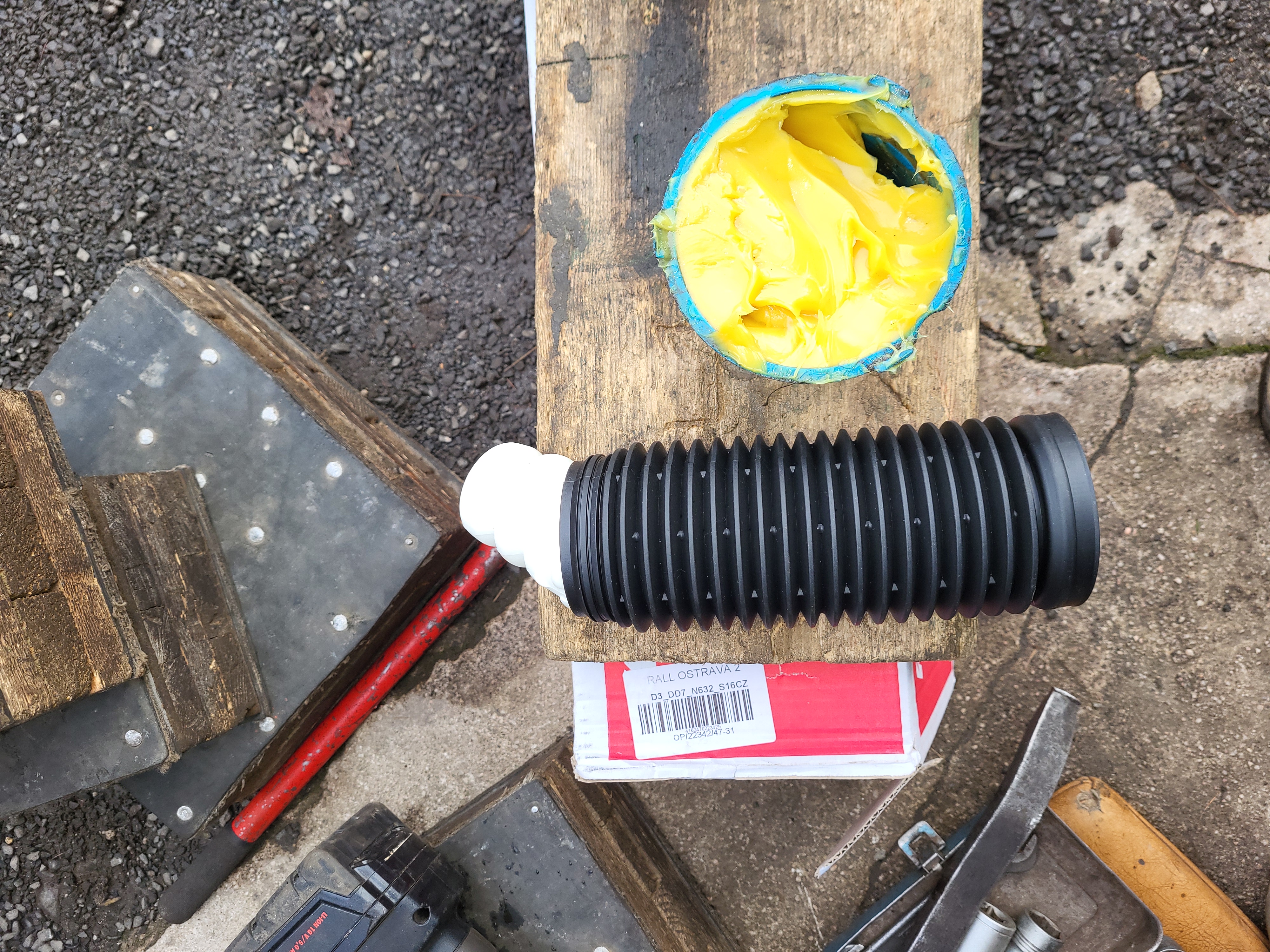

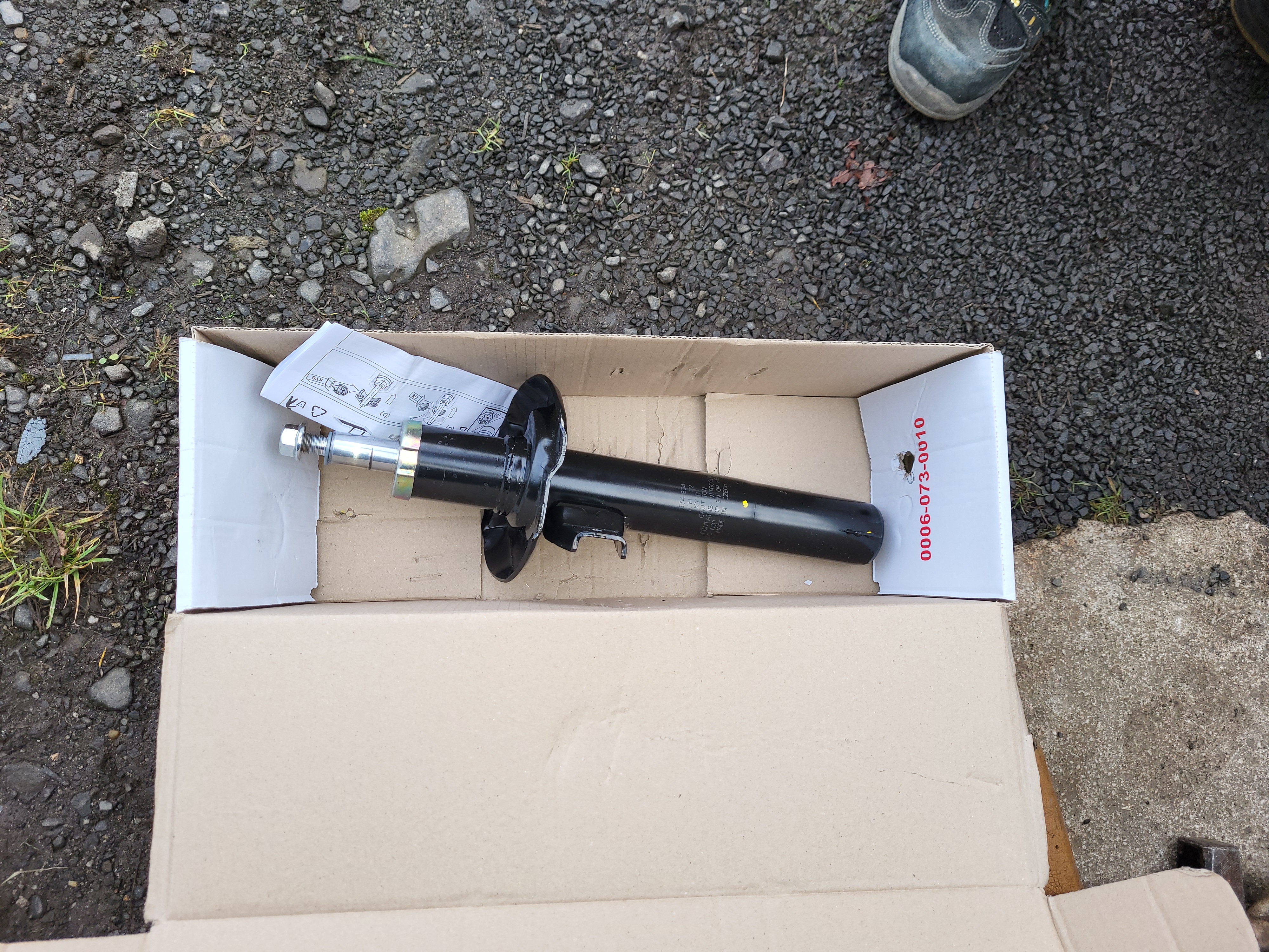

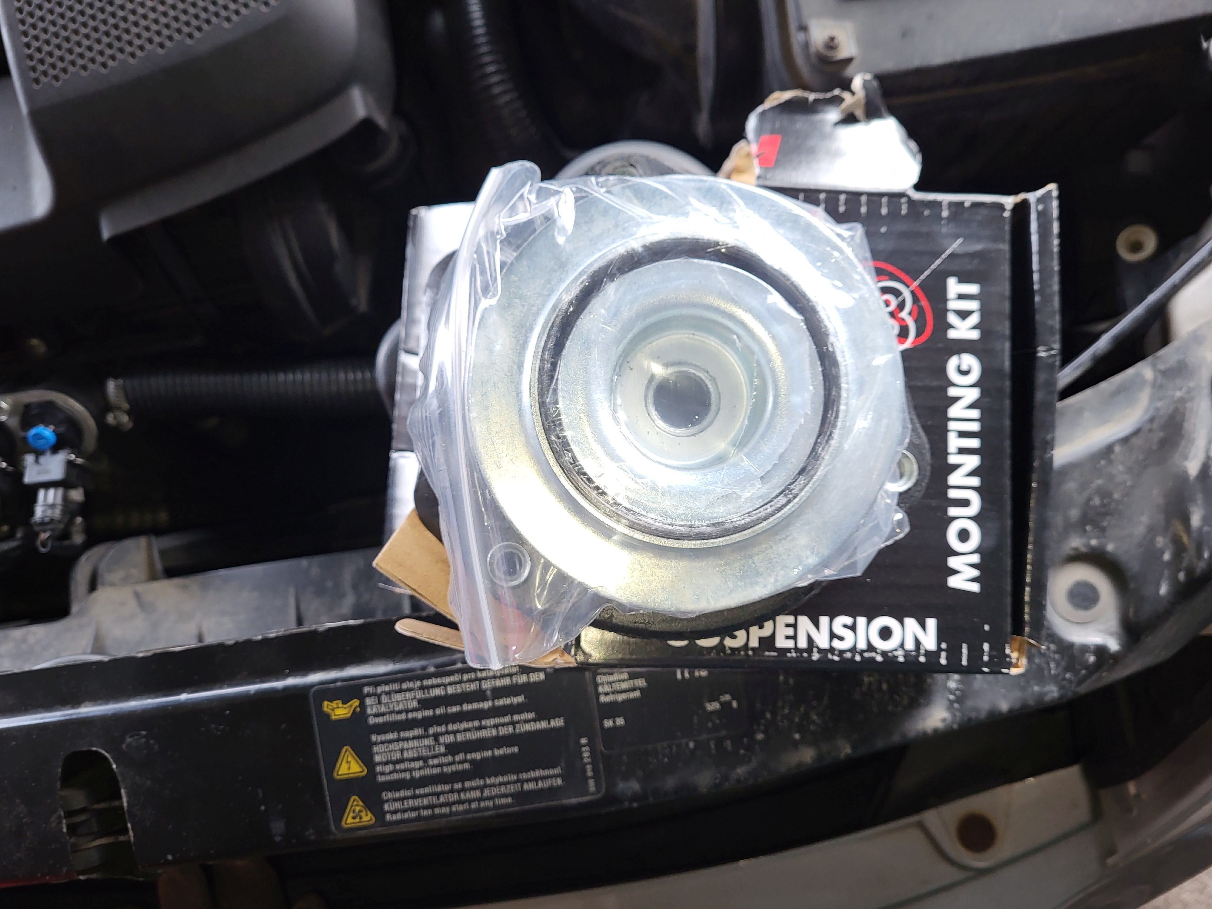

vemem nový tlumič nový doraz a krytku a nový horní uložení tlumiče
vše složíme
tlumič našroubujem zpět do podběhu utáhnem zandáme plast dáme těsnění

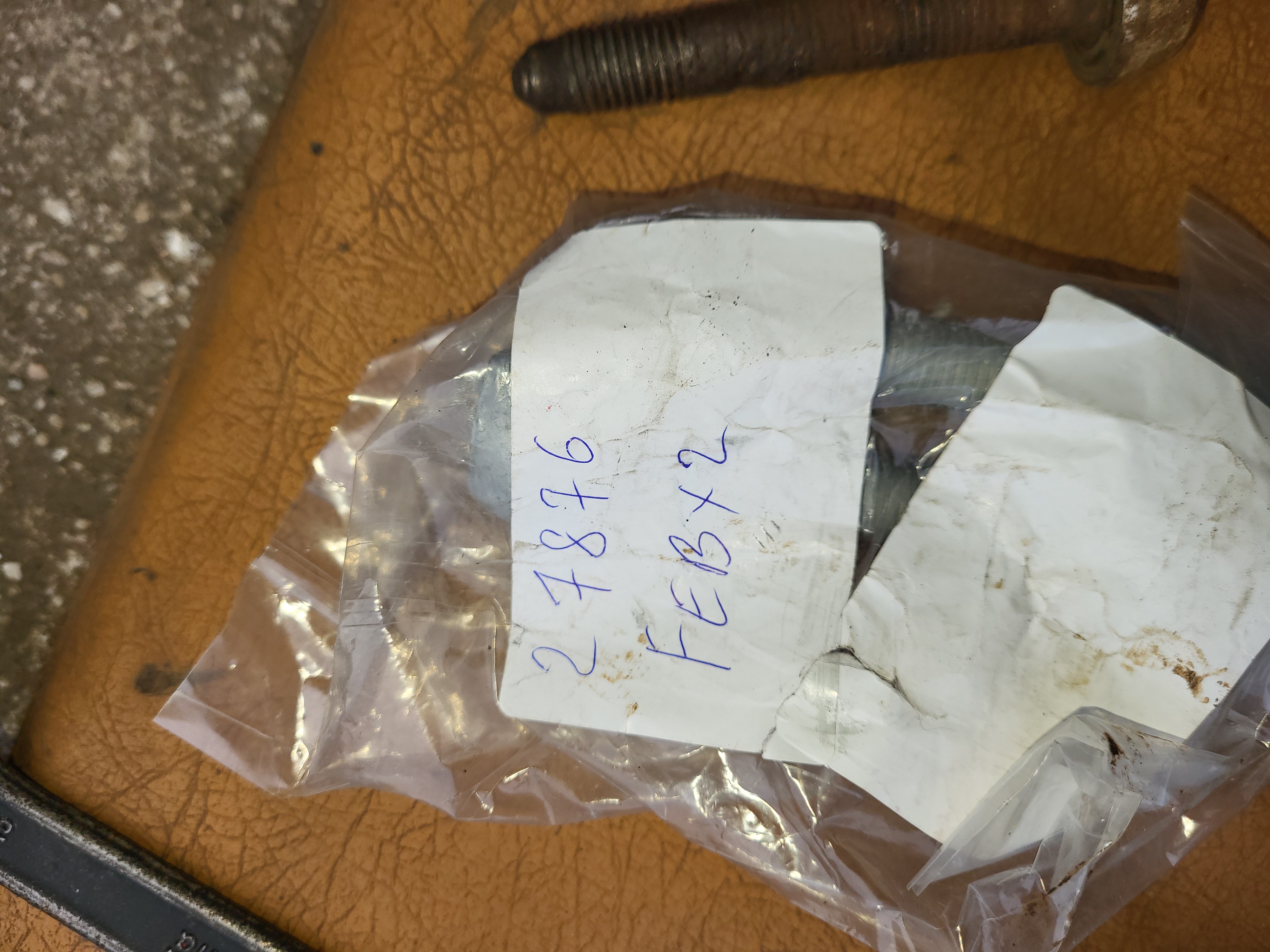

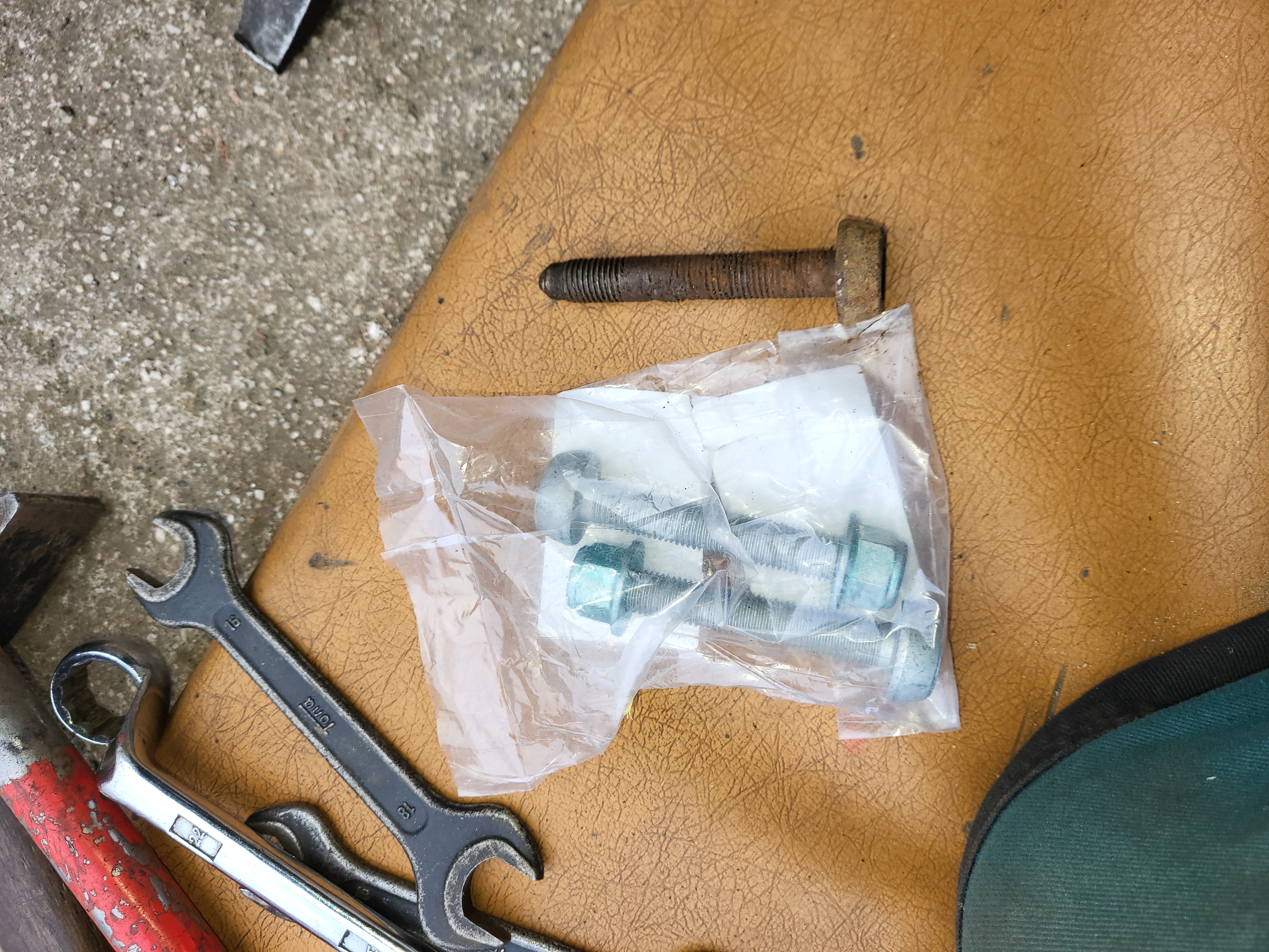

ted je třeba nandat těhlici - očistil sem prostor pro tlumič a namazal vazelínou
nasunem těhlici a zajistíme novým šroubem který opět namažem vazelínou a utáhnem
ted je třeba nandat homokloub do těhlice a nasadit a utáhnout spodní čep do ramene
utáhneme si i šroub co drží homokloub v těhlici

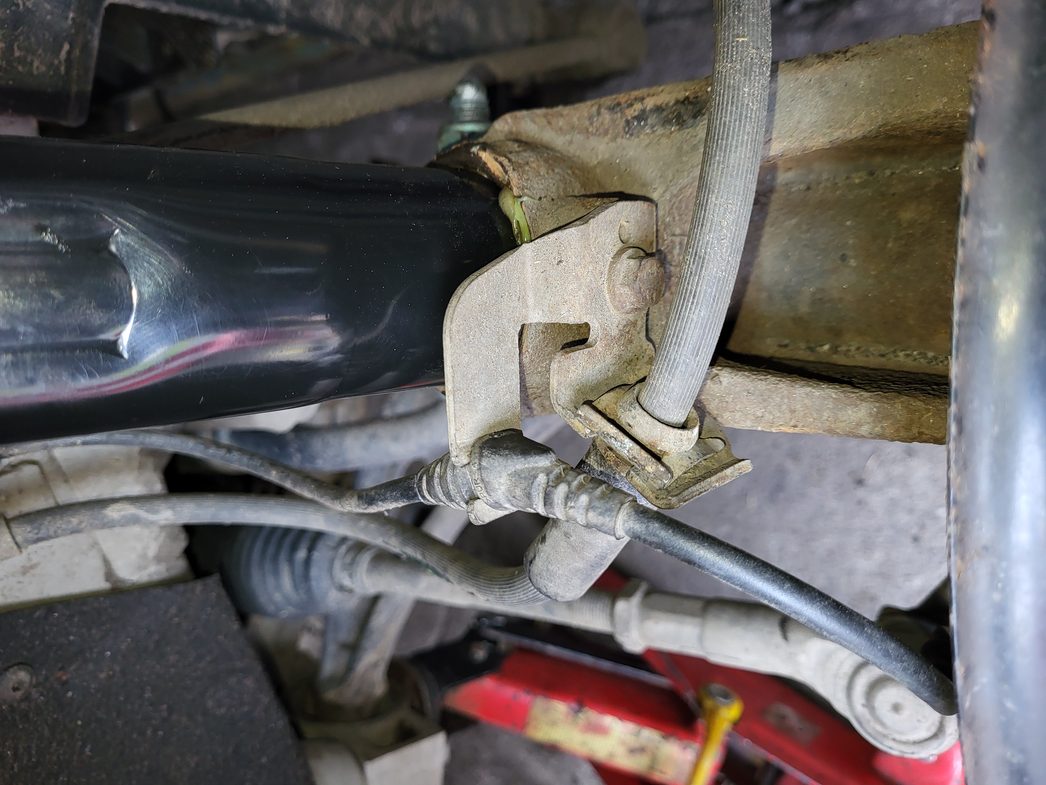

nandáme do držákú brzdovou hadičku a kablík od ABS
