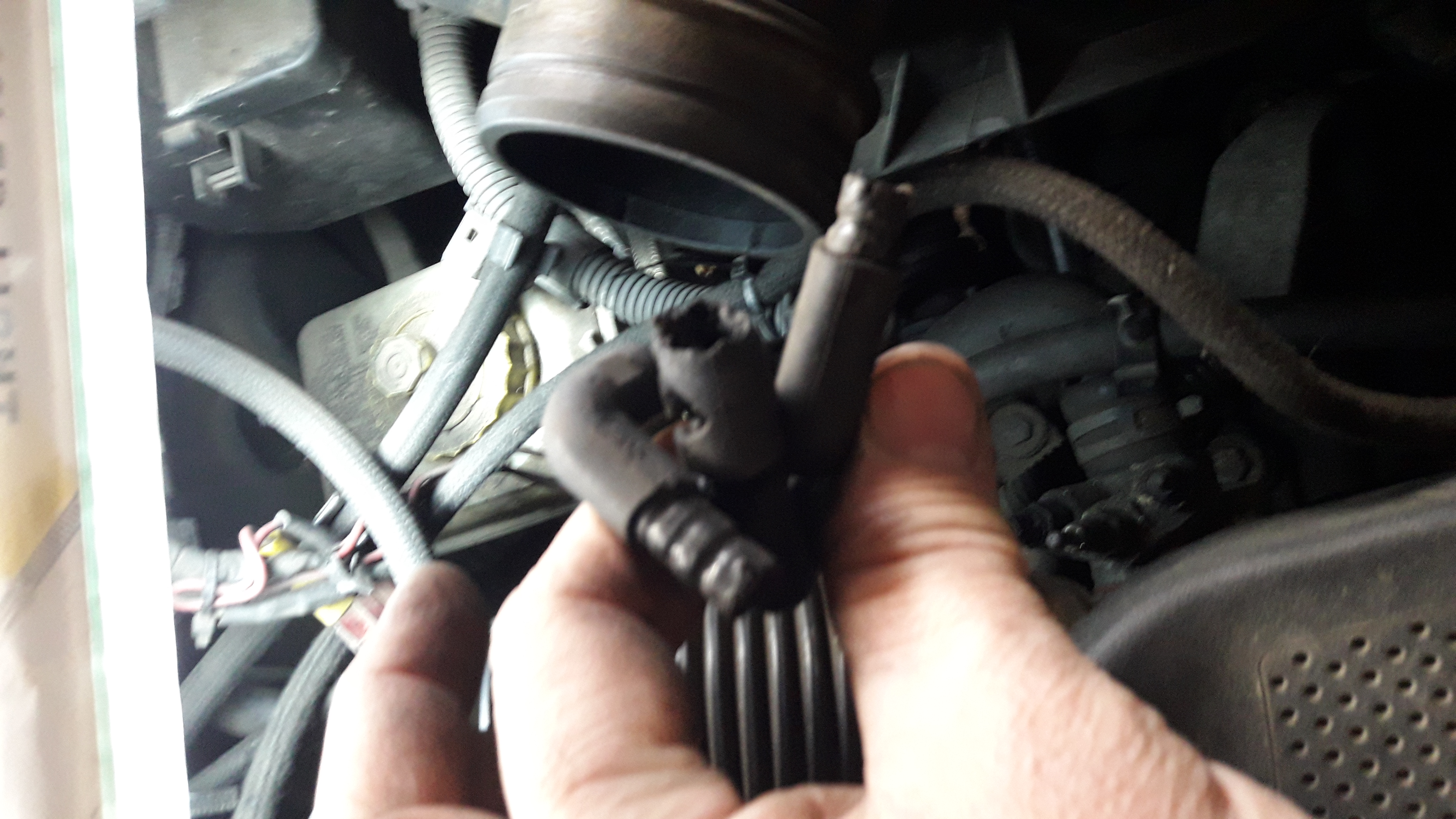

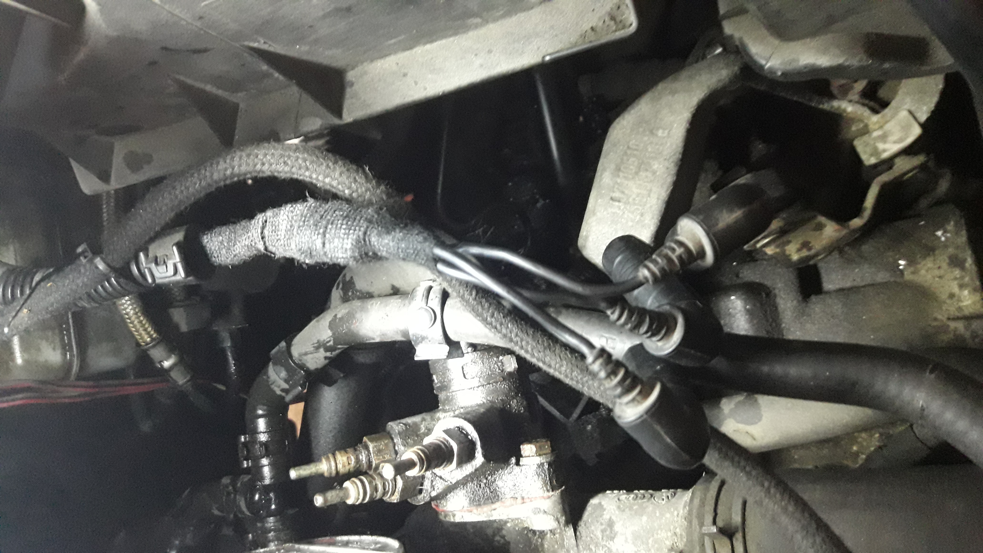

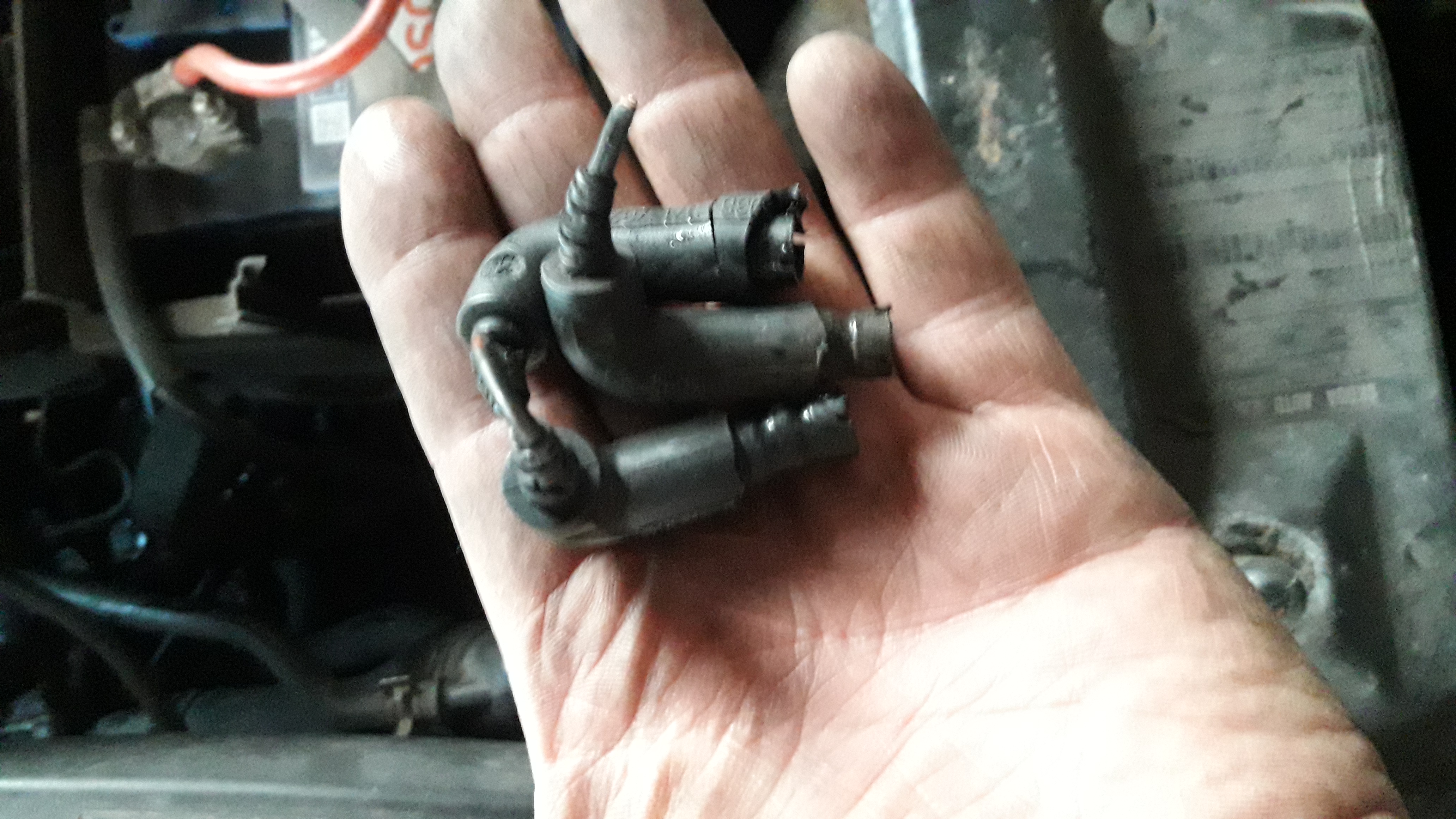

našel sem na autě popraskaný vytavený patice elektrického příhřevu vody

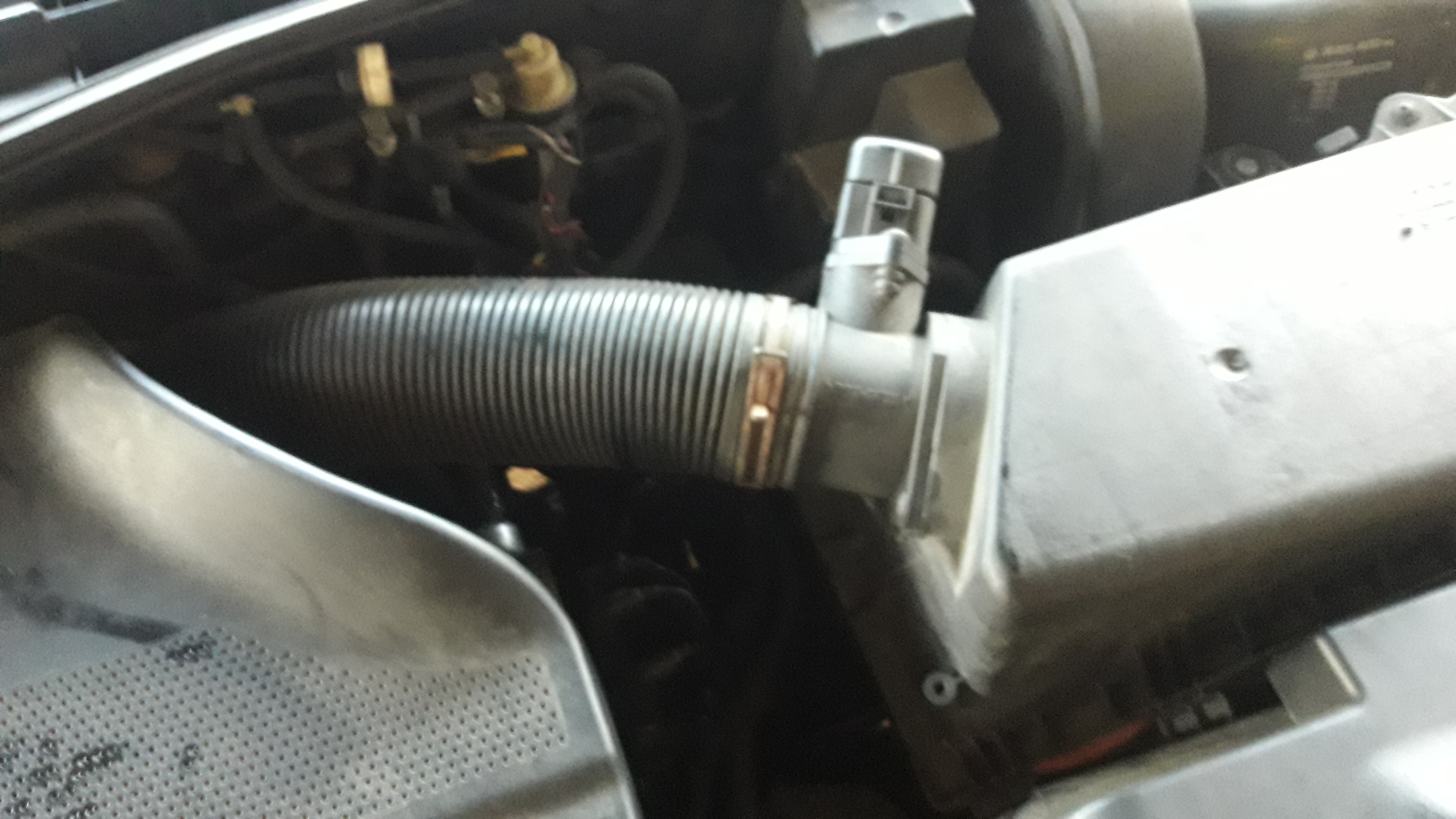

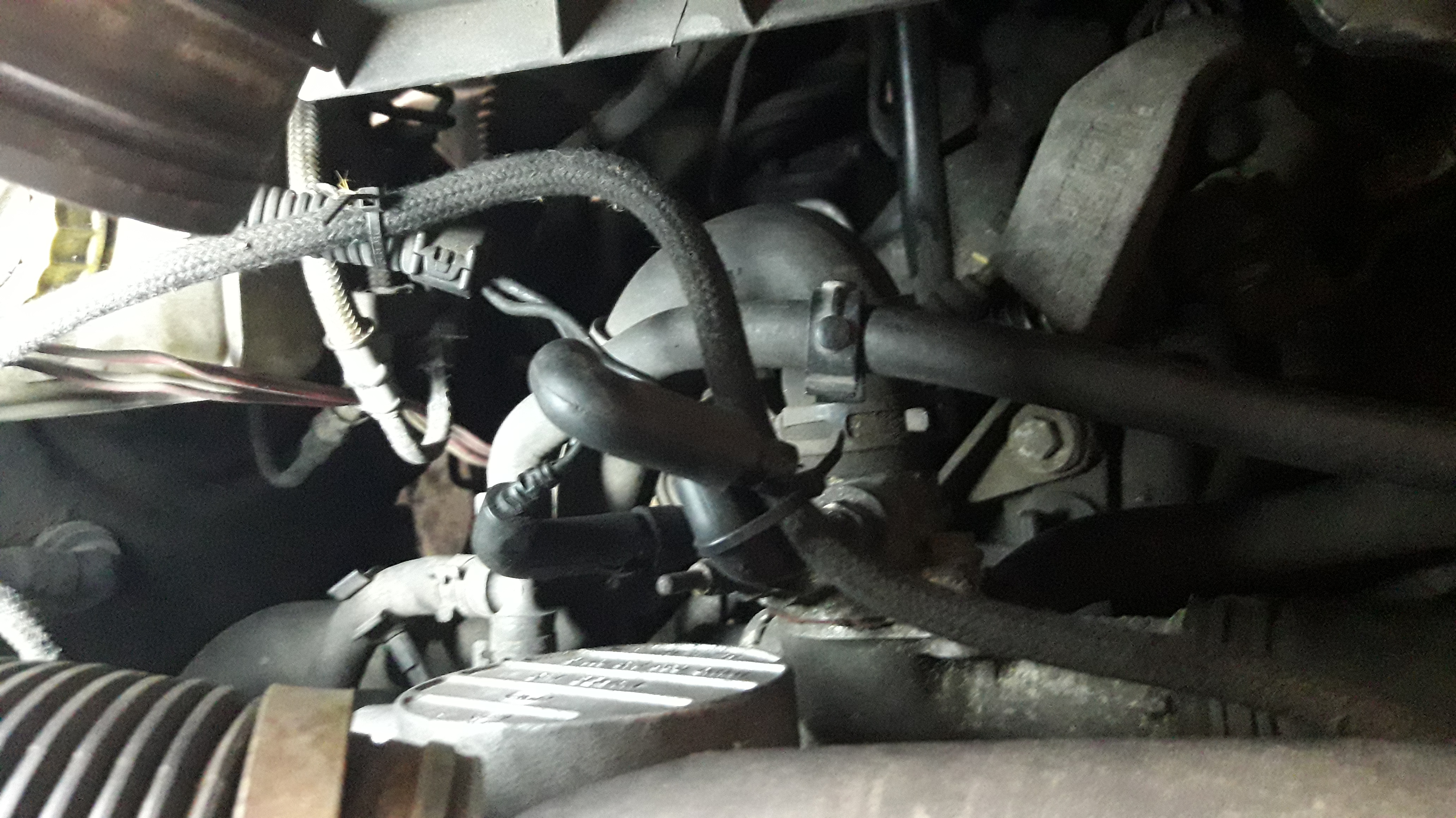

pro lepší přístup si stáhnem hadici od filtrboxu a dáme bokem
poté stáhnem zbytky patic ze svíček

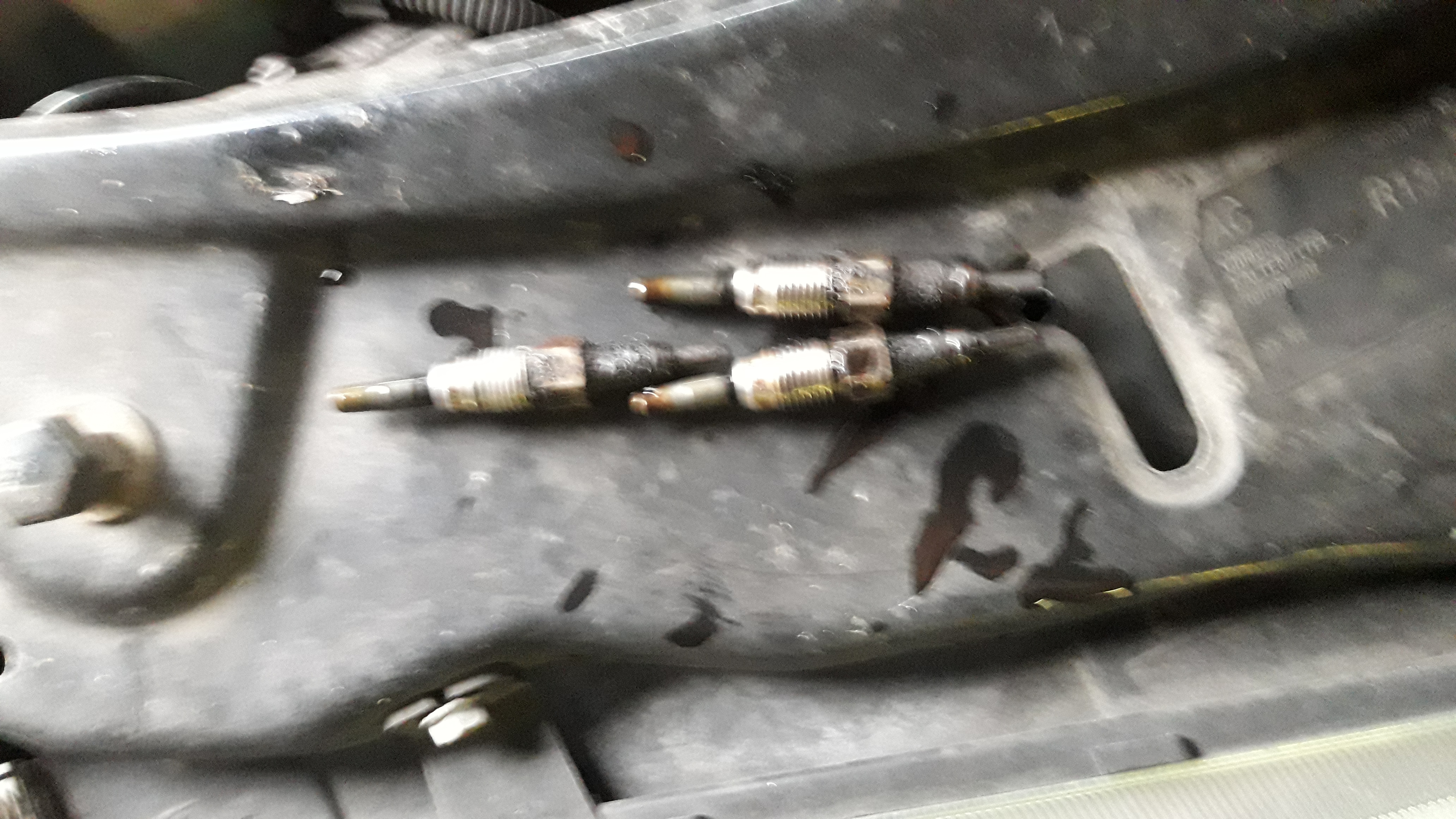

ted je třeba zvážit zda sou svíčky na výměnu či ne přeměříme ohmetrem
já se rozhod je vyměnit
můžem dát nové nebo starší funkční
povolíme si expanzku aby z ní utek tlak
připravíme si k ruce funkční svíčky závit sem máznul grafitem
ted si postupně povolíme všechny svíčky tak aby šli točit rukou
v jedný ruce nová svíčka v druhý vytáčíme tu starou svíčku
pokud sme dostatečně rychlí tak nam ani moc neuteče chladící kapalina :napad:
svíčky dotahujem s citem :pozor: moment cca 15nm

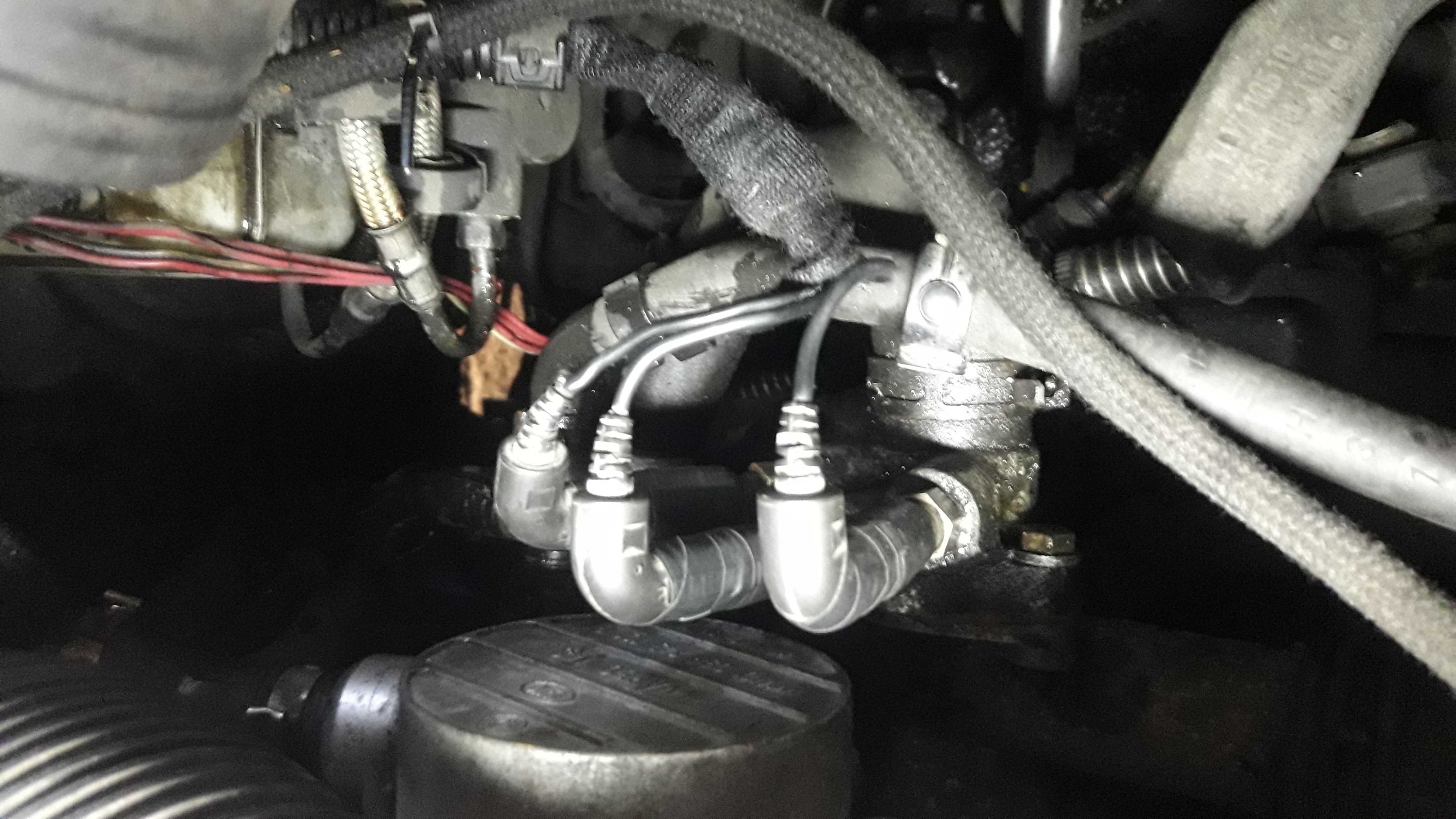

poté co máme výměnu svíček za sebou se vrhnem na výměnu těch patic
opět múžem dát nové nebo funkční starší

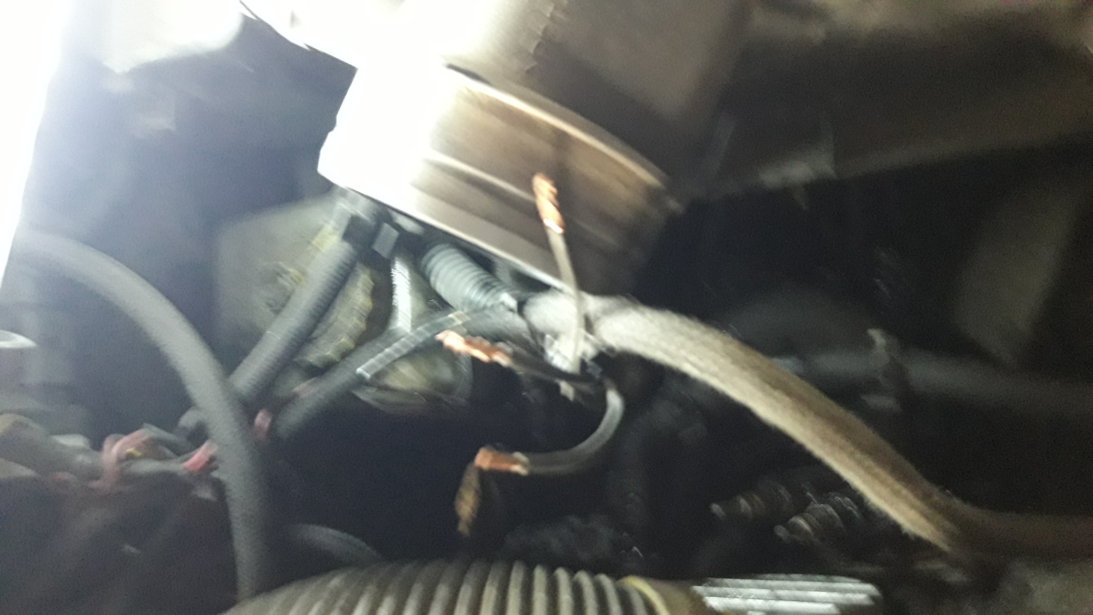

odštípnem staré fajfky
vemem funkční fajfky naměříme délku kablíku na konci oholíme bužírku
stejně oholíme i bužírku na přívodních kablících

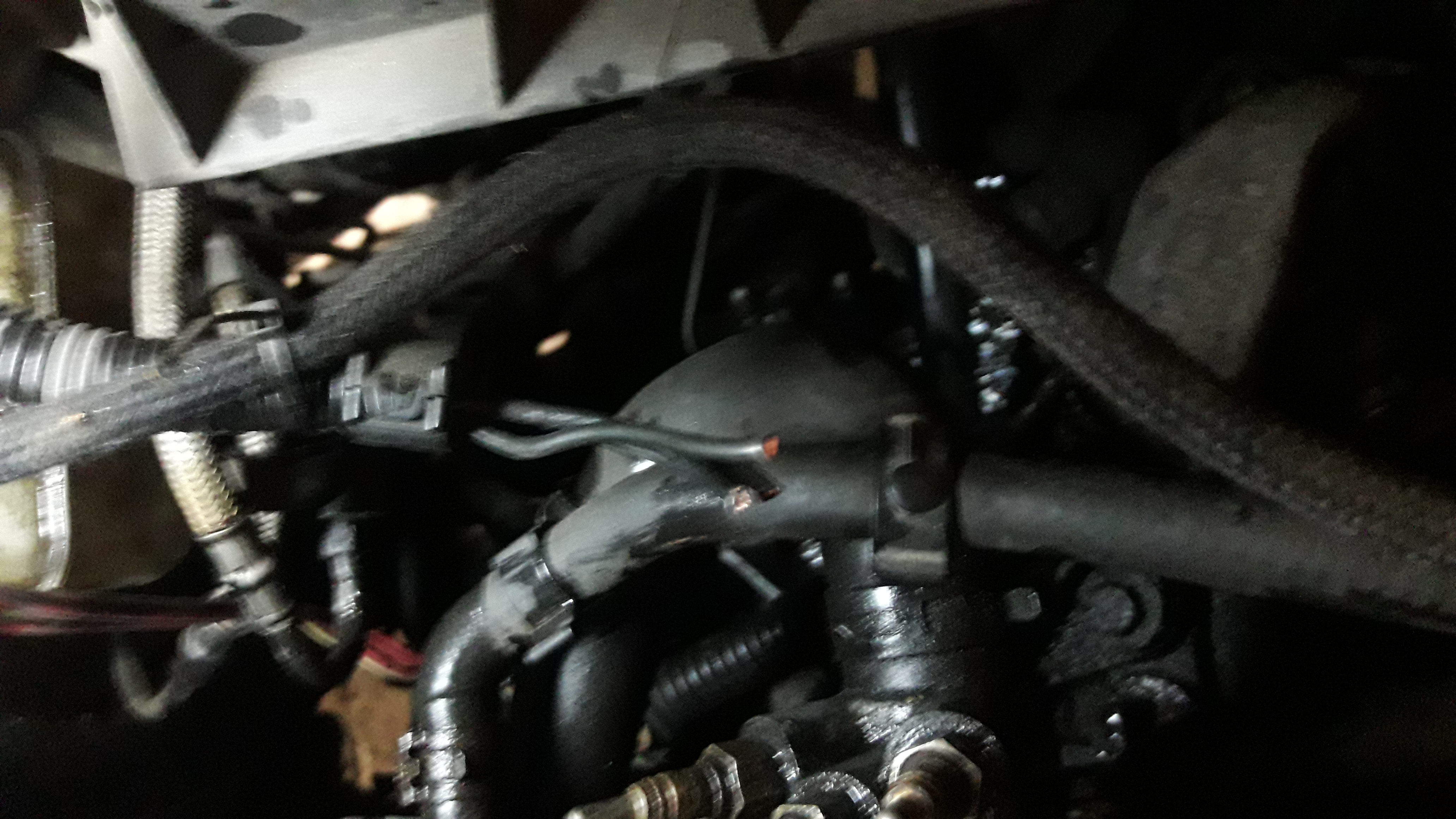

ted je třeba spojit kablík fajfky s přívodnim kablíkem já ktomu pouzil spojovací elektrikářský váleček který sem kleštěma zmáčkl a nádavkem proletoval :napad:
jednotlivé spoje přeizolujeme a ja to přeizoloval i tak nák komplet aby to trochu vypadalo

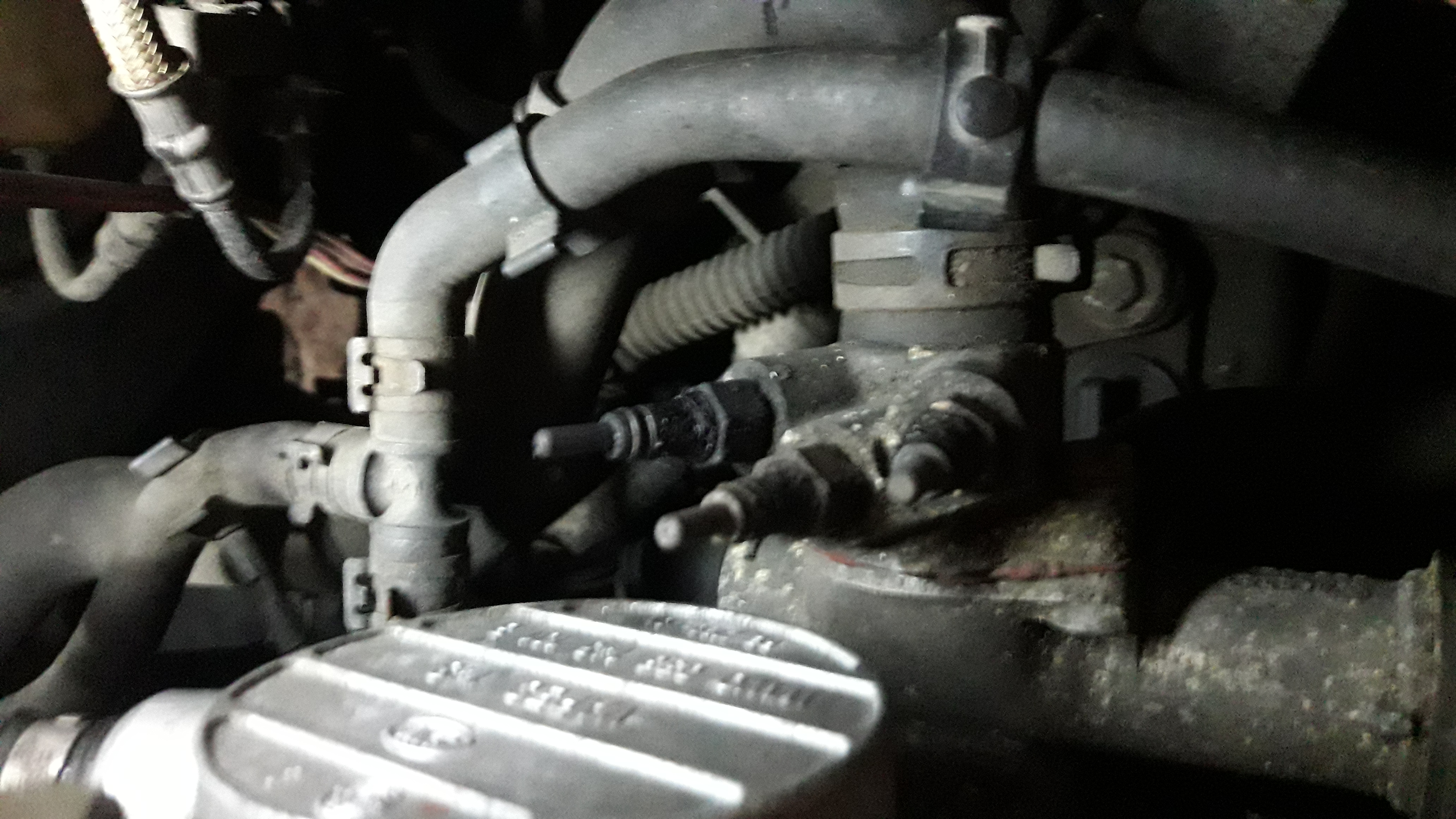

poté nacvaknem fajfky na svíčky a máme hotovo :super:

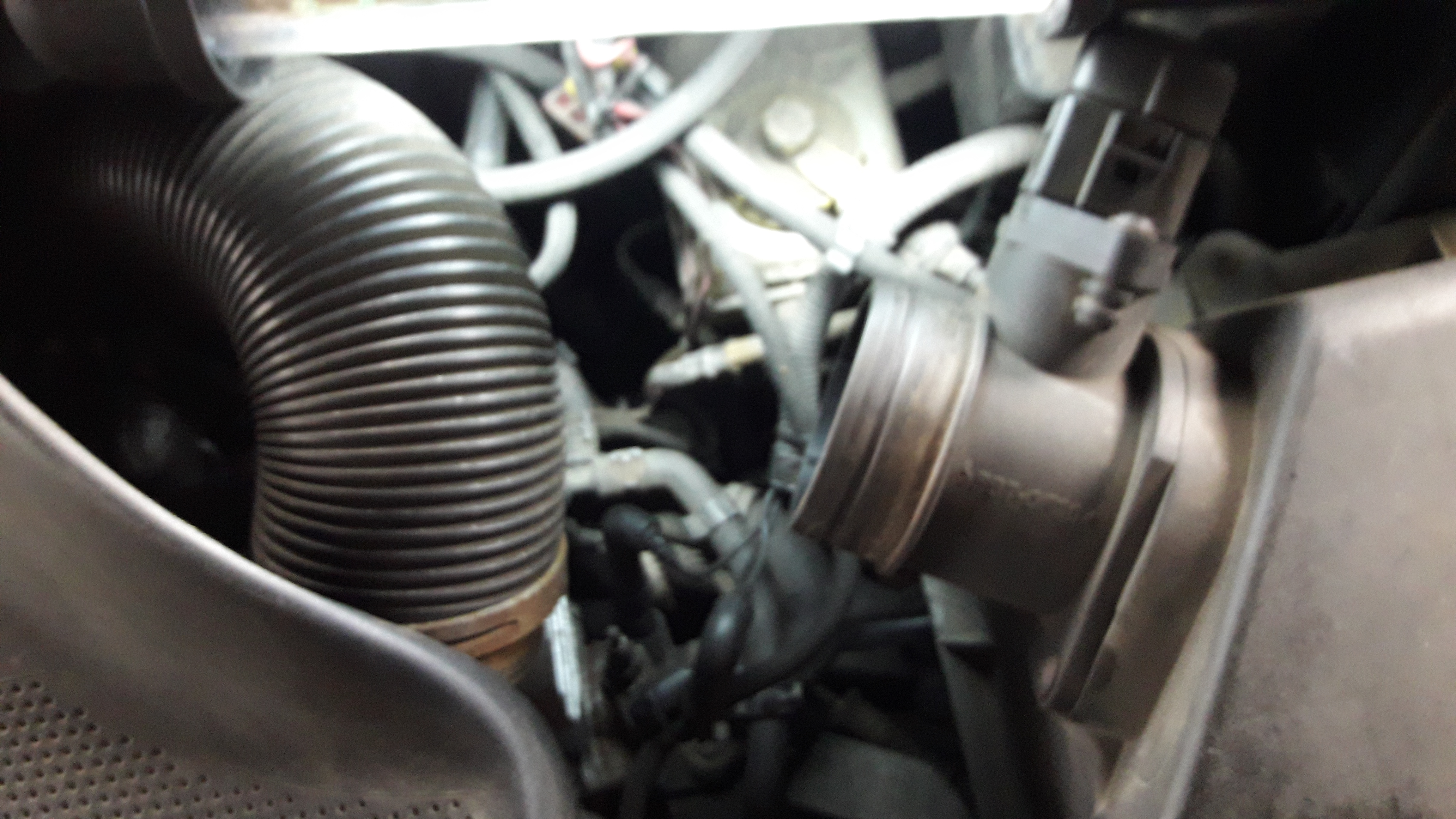

ted jen namontovat hadici od filtrboxu
a zavíráme kapotu a jedeme domú :vitej:
