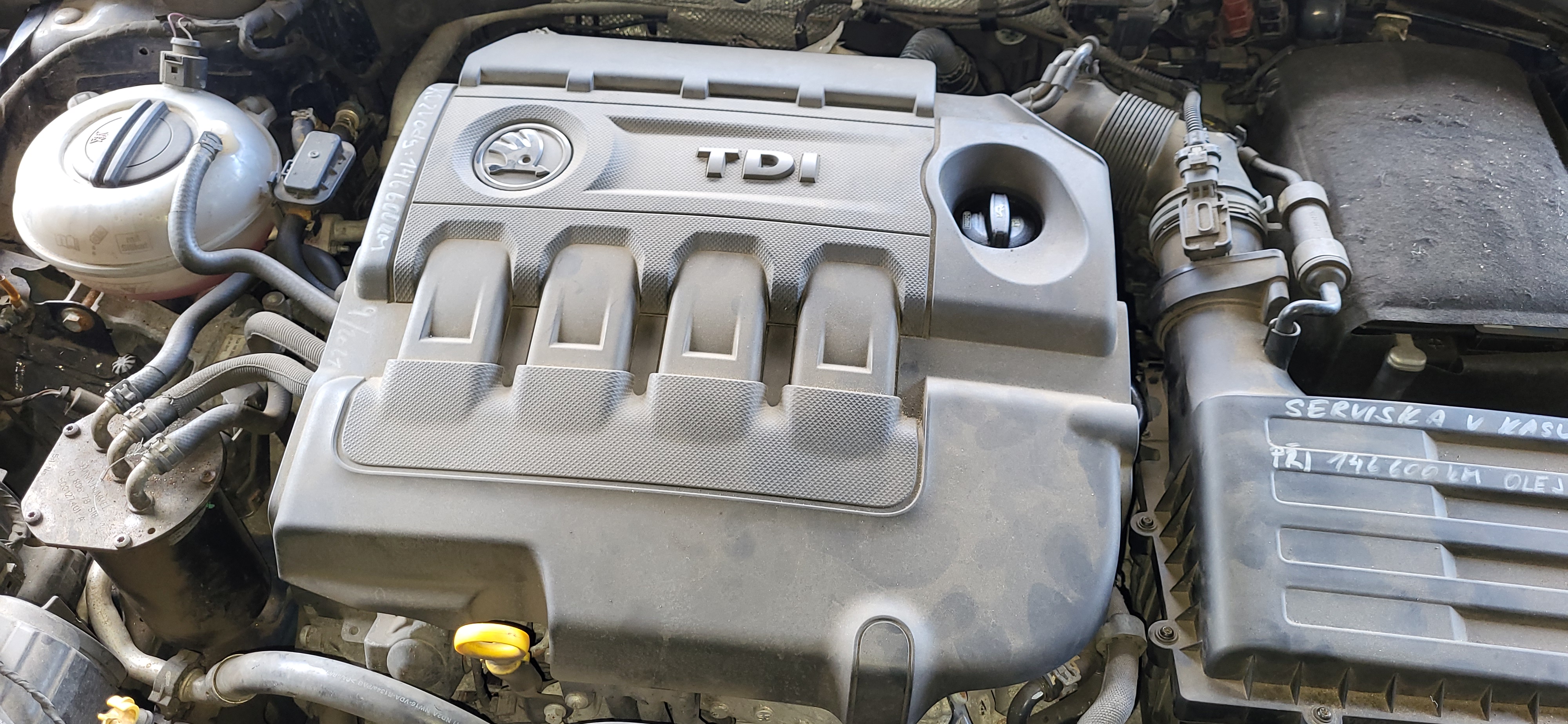

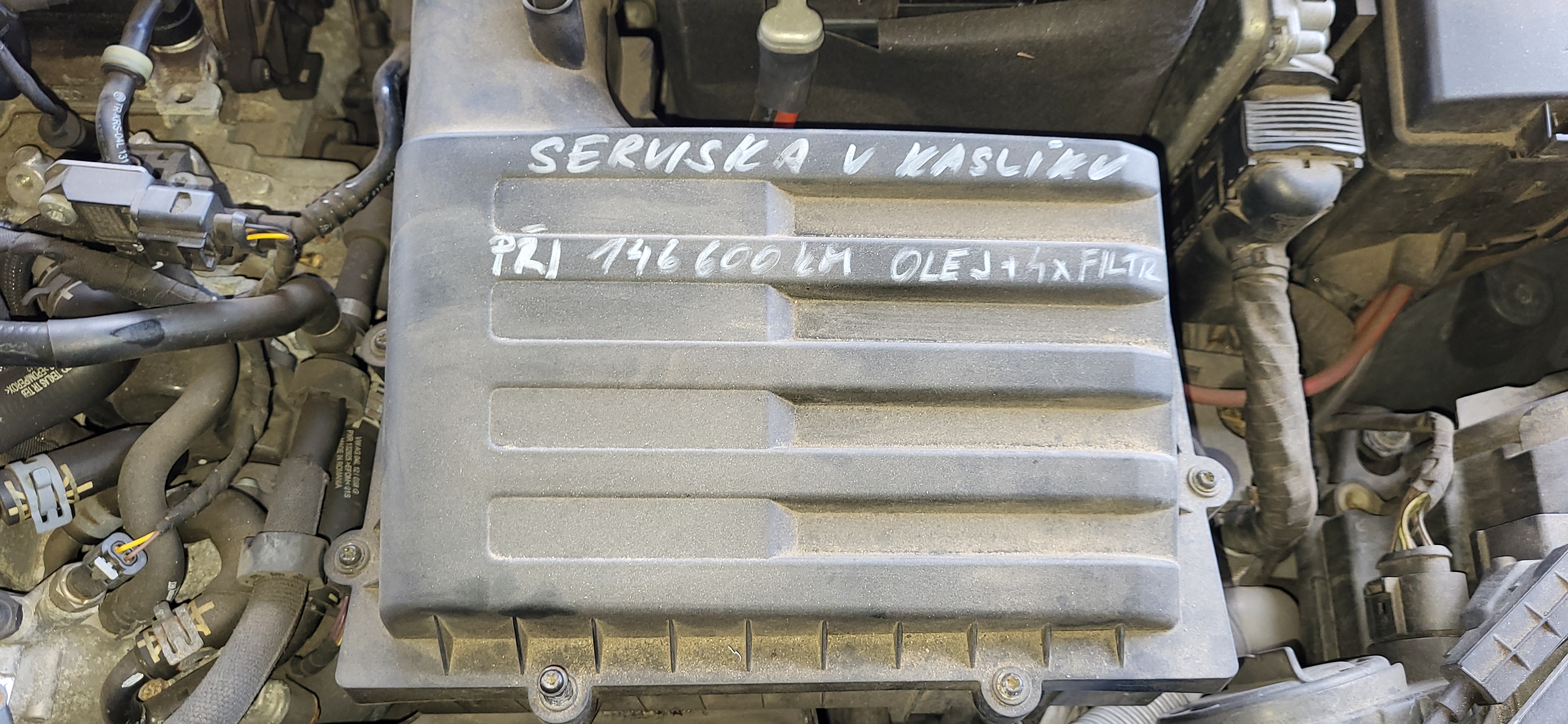

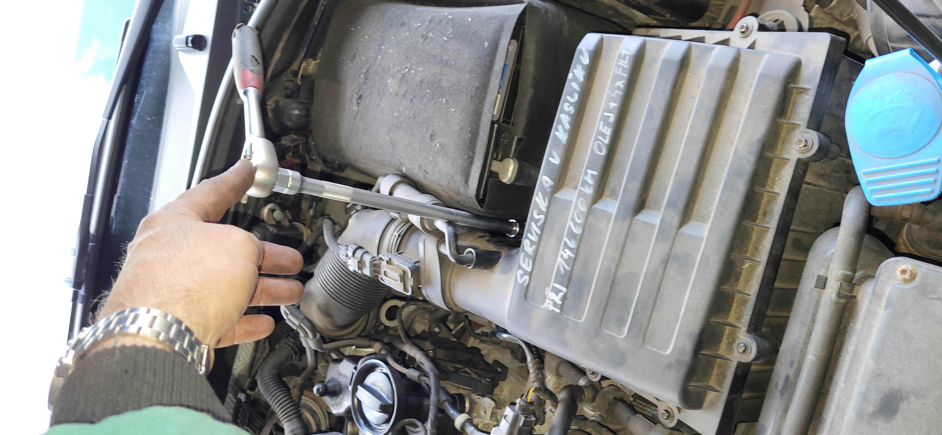

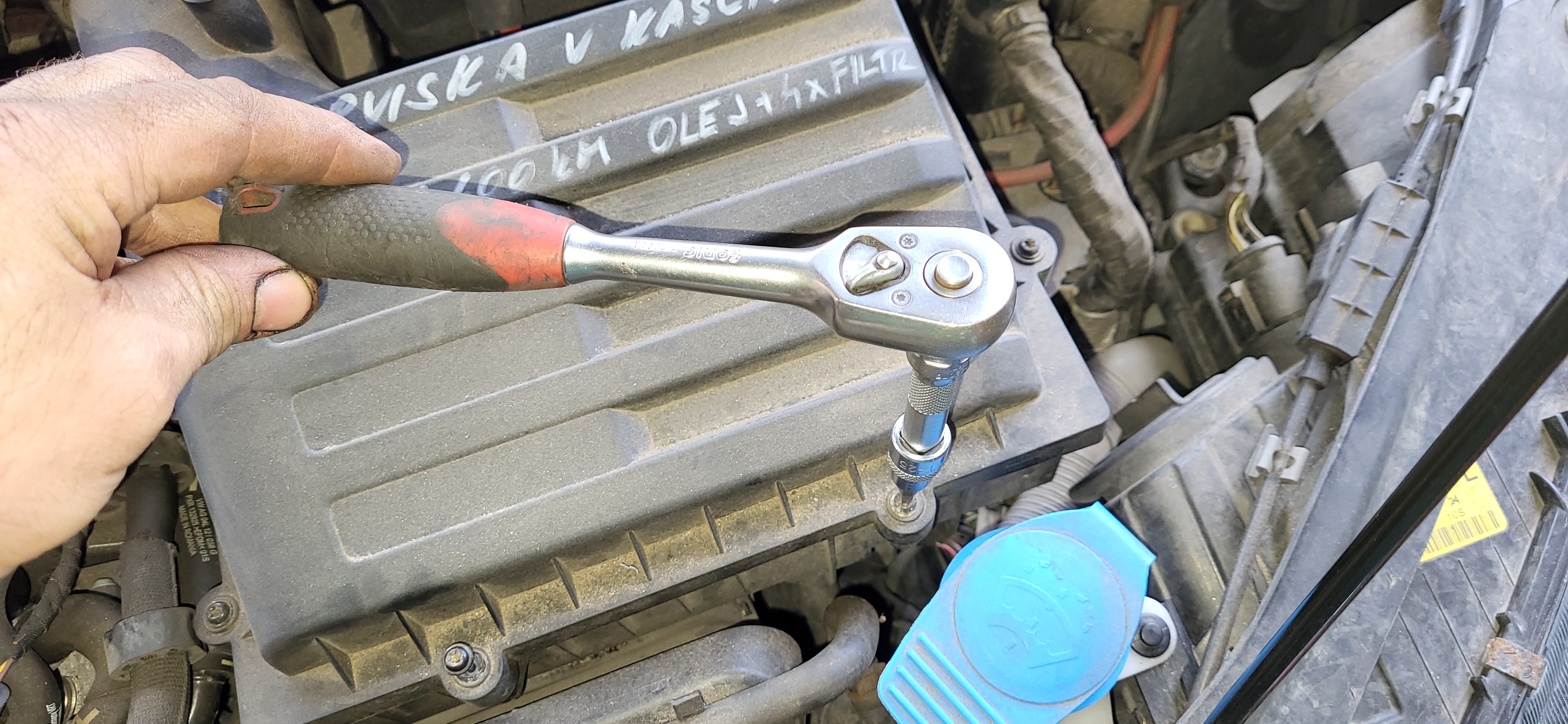

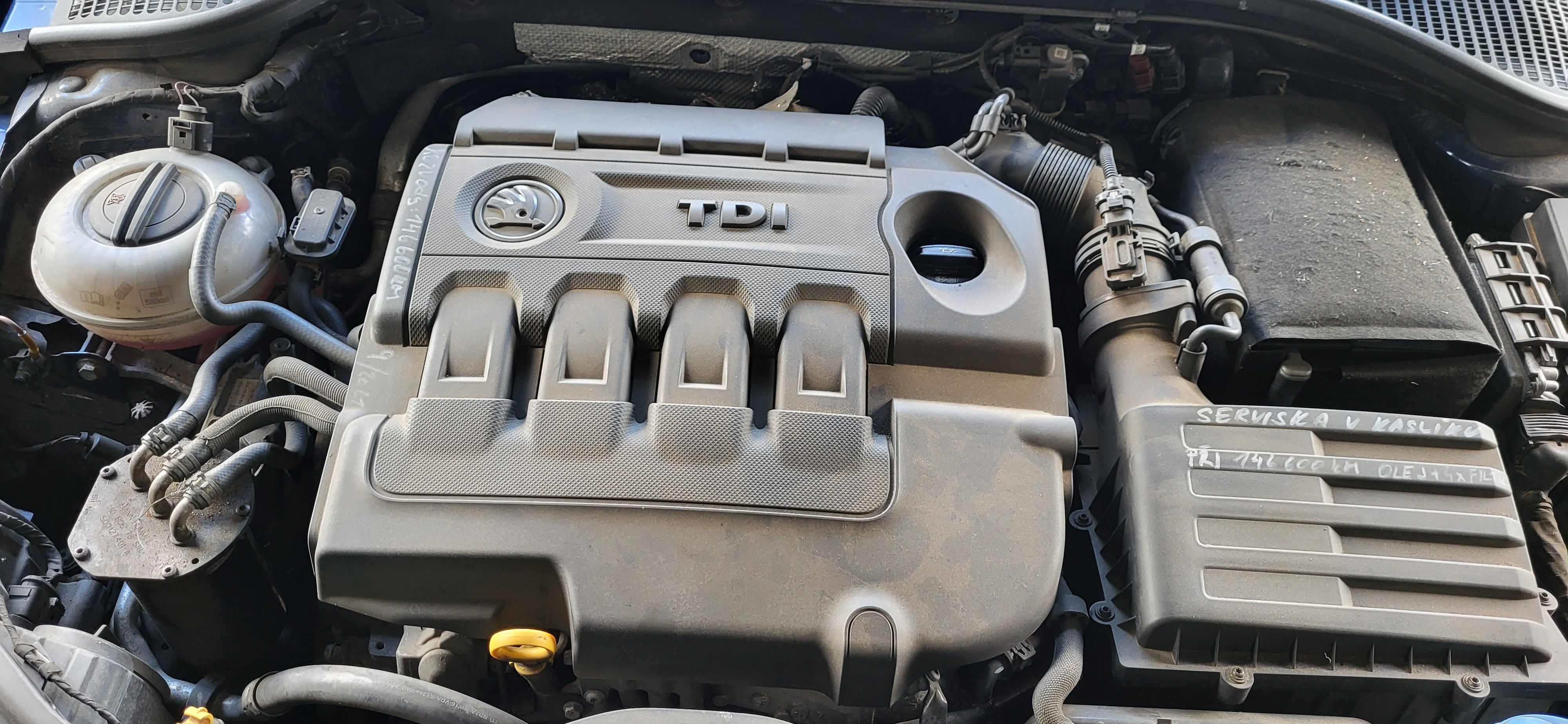

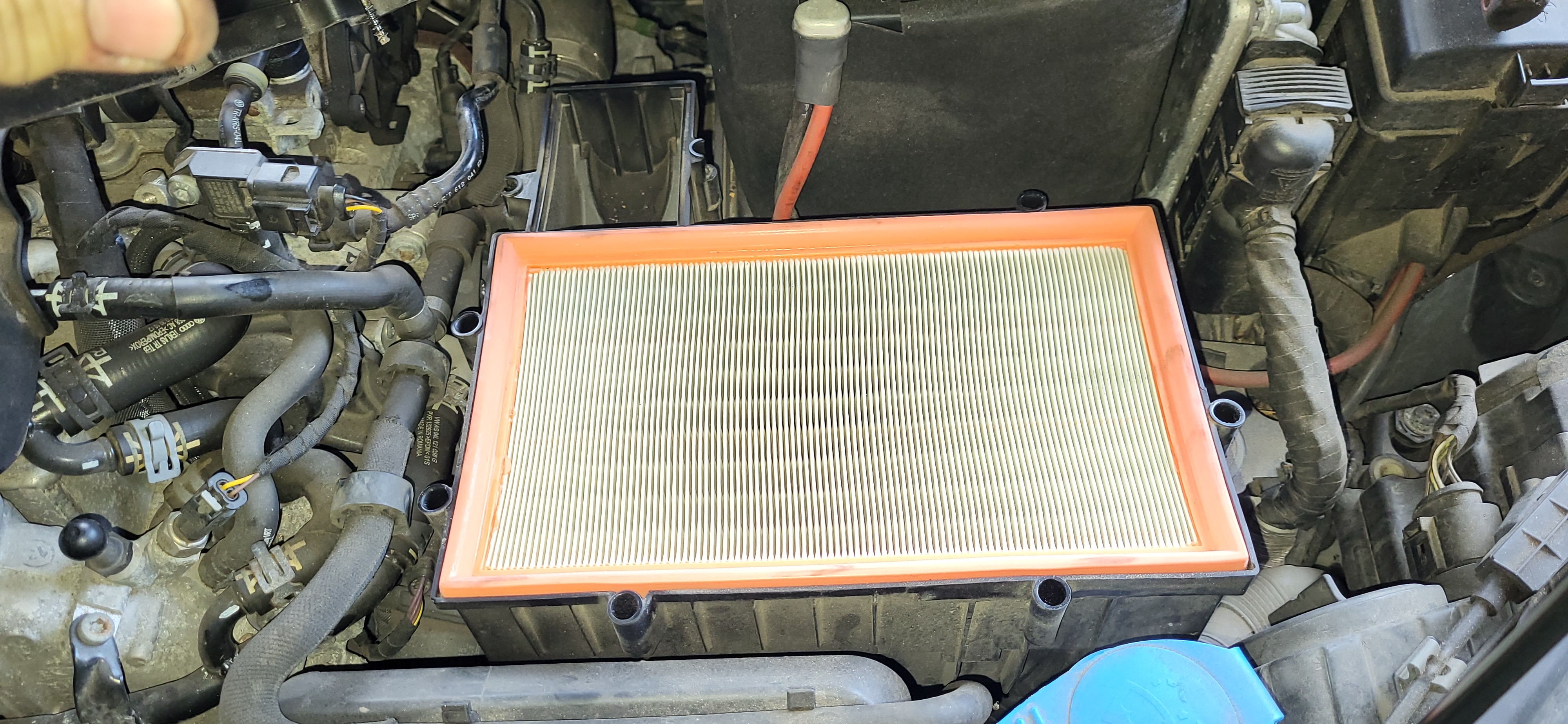

otevřít kapotu motoru filtrbox najdem v motoru na straně řidiče povolíme všecny šrouby co drží víko filtrboxu nadzvednem víko vytáhnem vzduchovej filtr pokud by byl pod filtrem v boxu nákej bordel tak to vysajem

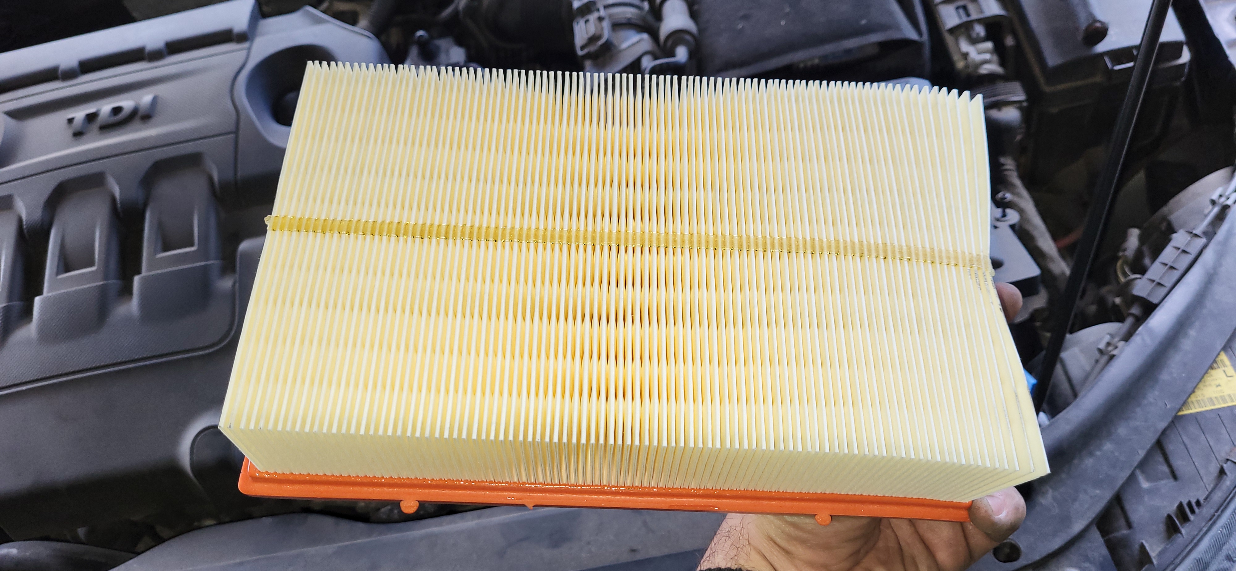

vemem novej filtr usadíme do boxu nandáme víko a utáhnem tímto máme hotovo zavíráme kapotu motoru a jedem dom
