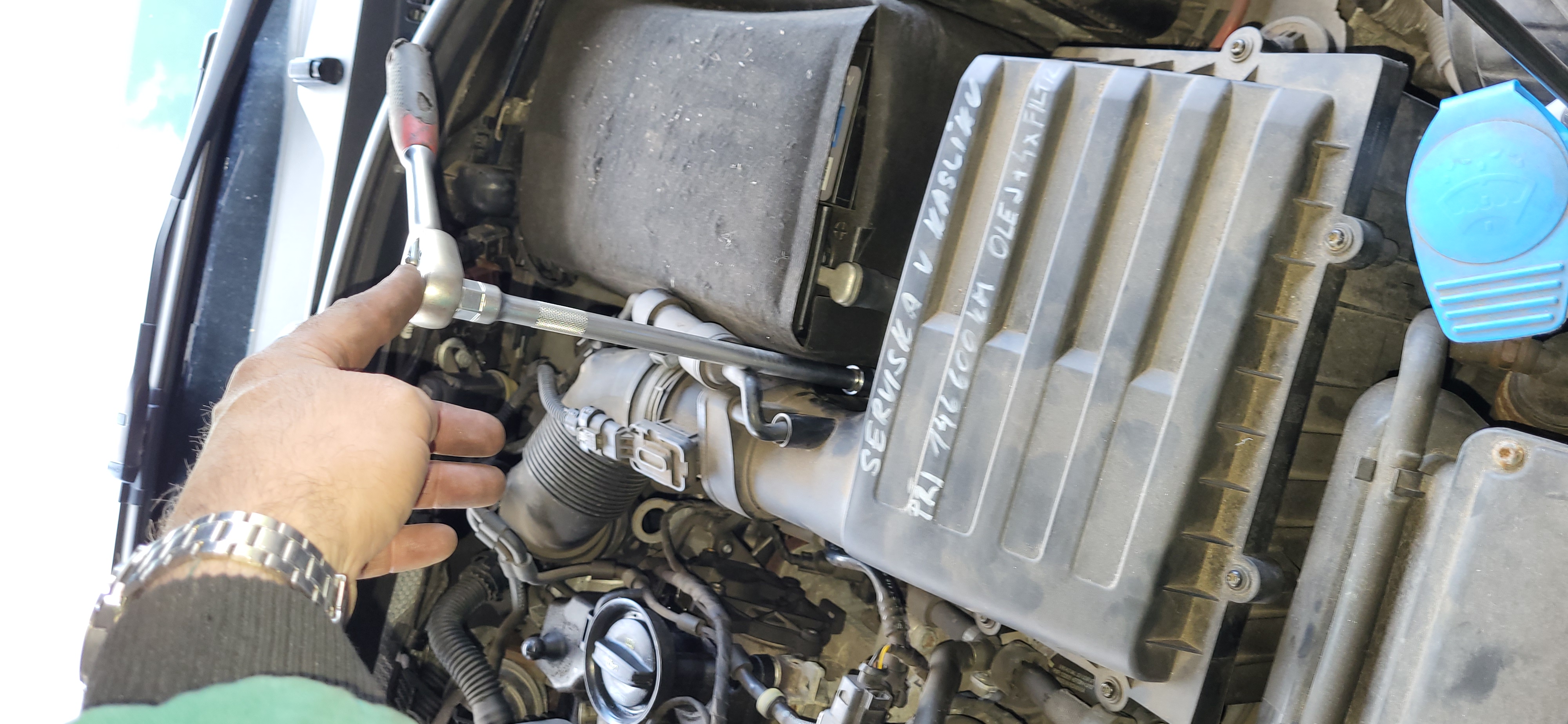

Příspěvek od p.s. » ned 25. zář 2022 20:30:12
toto je poměrně jednoduchá a rychlá operace :)
otevřít kapotu motoru
filtrbox najdem v motoru na straně řidiče
povolíme všecny šrouby co drží víko filtrboxu
nadzvednem víko vytáhnem vzduchovej filtr
pokud by byl pod filtrem v boxu nákej bordel tak to vysajem
vemem novej filtr usadíme do boxu
nandáme víko a utáhnem
tímto máme hotovo zavíráme kapotu motoru a jedem dom :super:
