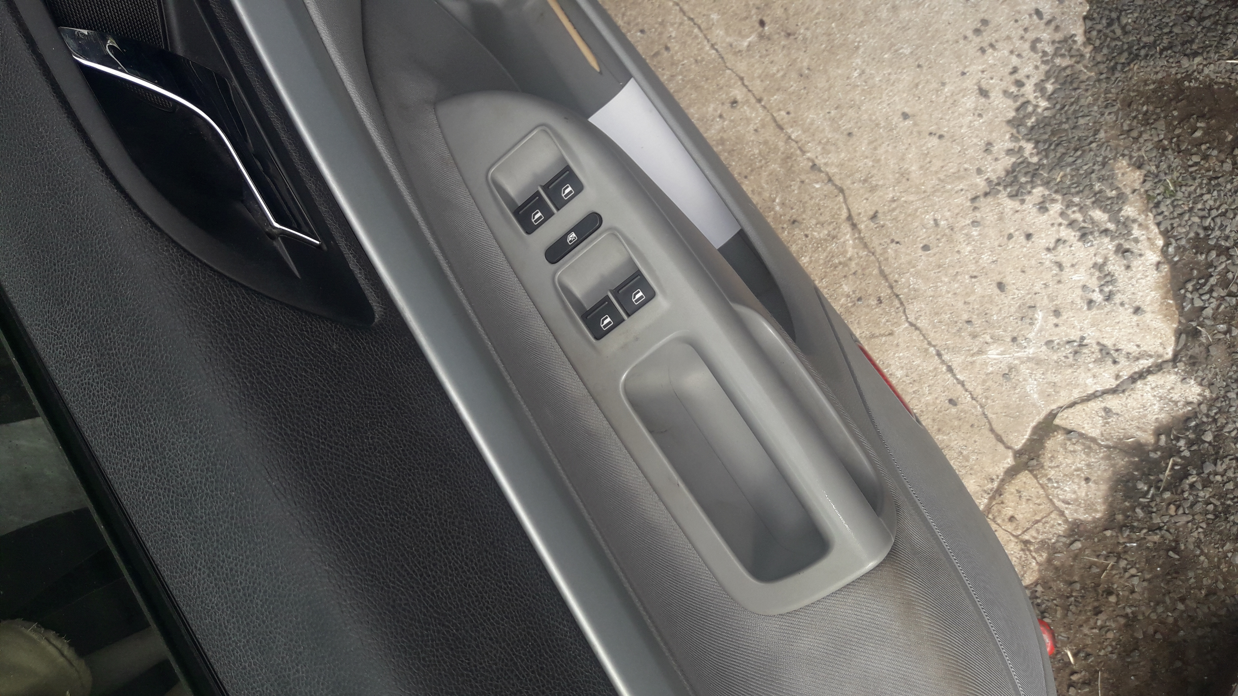

Příspěvek od p.s. » sob 25. čer 2022 14:39:49
otevřít dveře řidiče
opatrně plochým šroubovákem vycvaknem z madla celej ten ovladač
odpojíme z konektoru
ted je třeba stoho plastu vycvaknout ty starý ovladače
je to kapku opruz je to na 6ti místech jištěny použil sem tenký plochý šroubováky a zespoda to vytlačil nahoru
vemem nový ovladače a nacvaknem je do plastu
zapojíme konektor vyzkoušíme zda vše chodí jak má pokud ano nacvaknem spínače do madla dveří
máme hotovo :super: :vitej:
