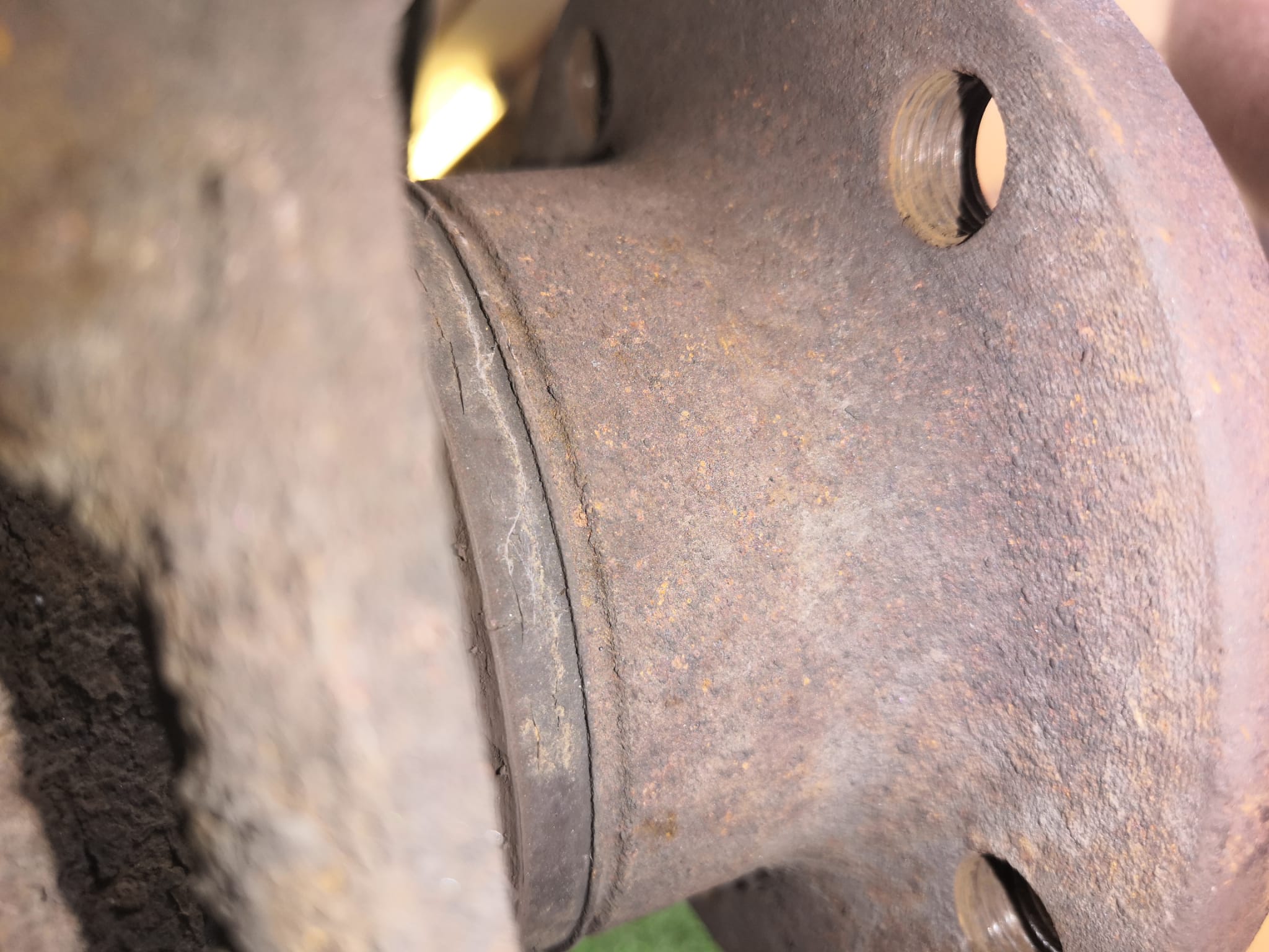

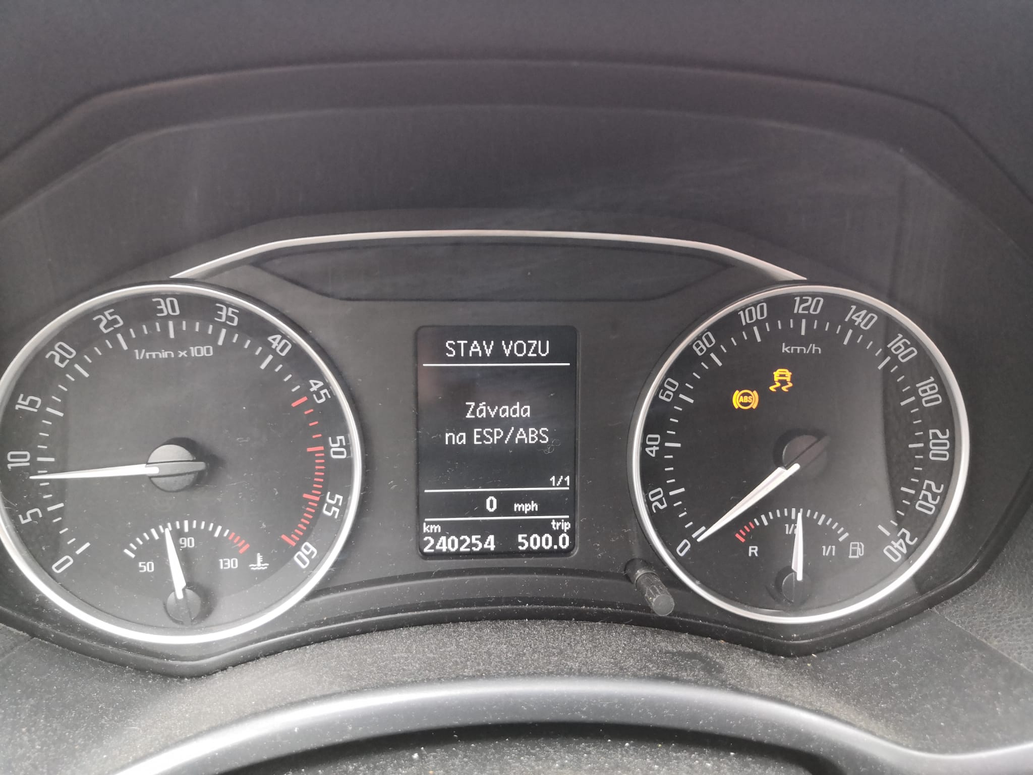

za jízdy se rozsvítila hláška

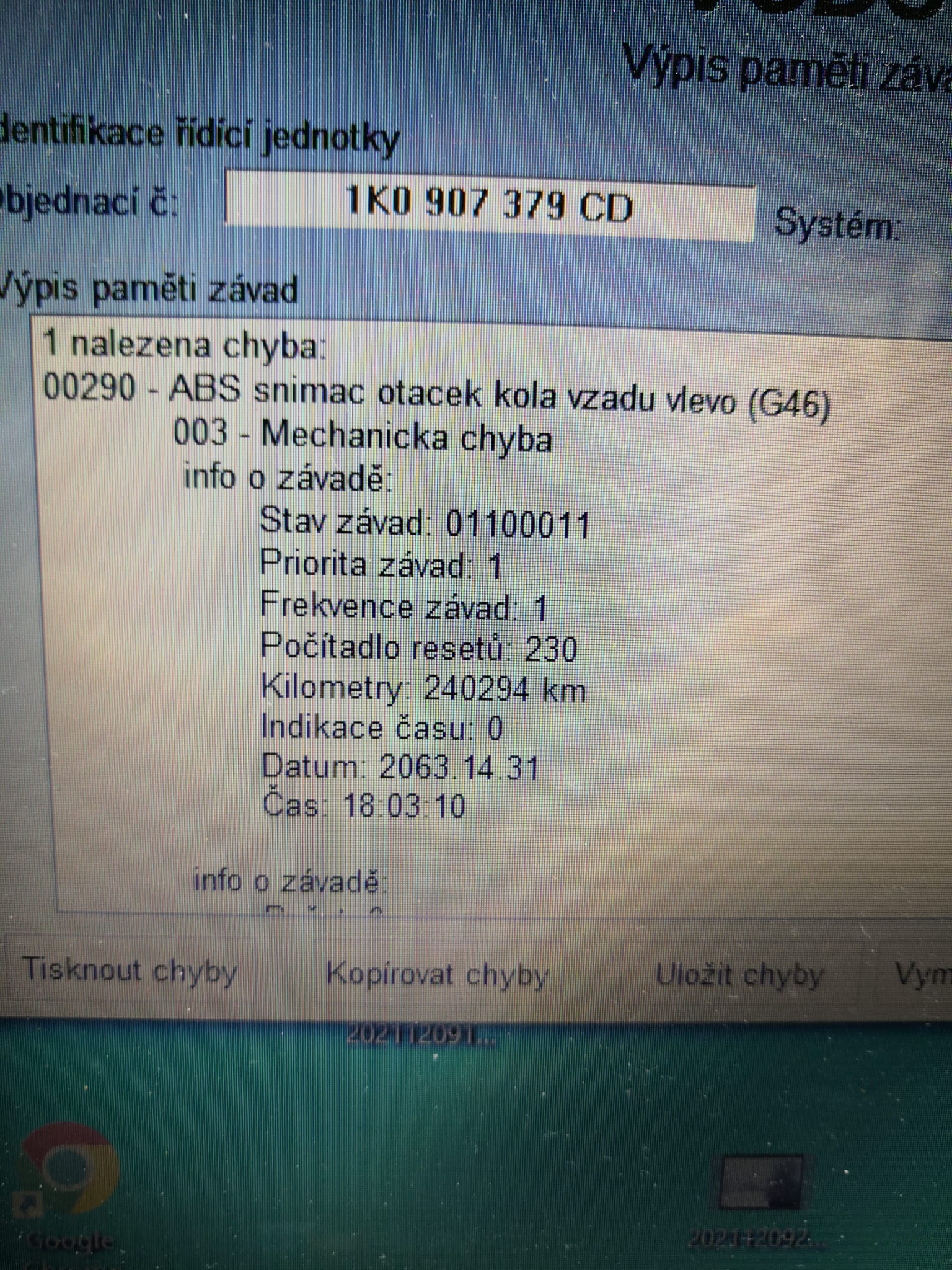

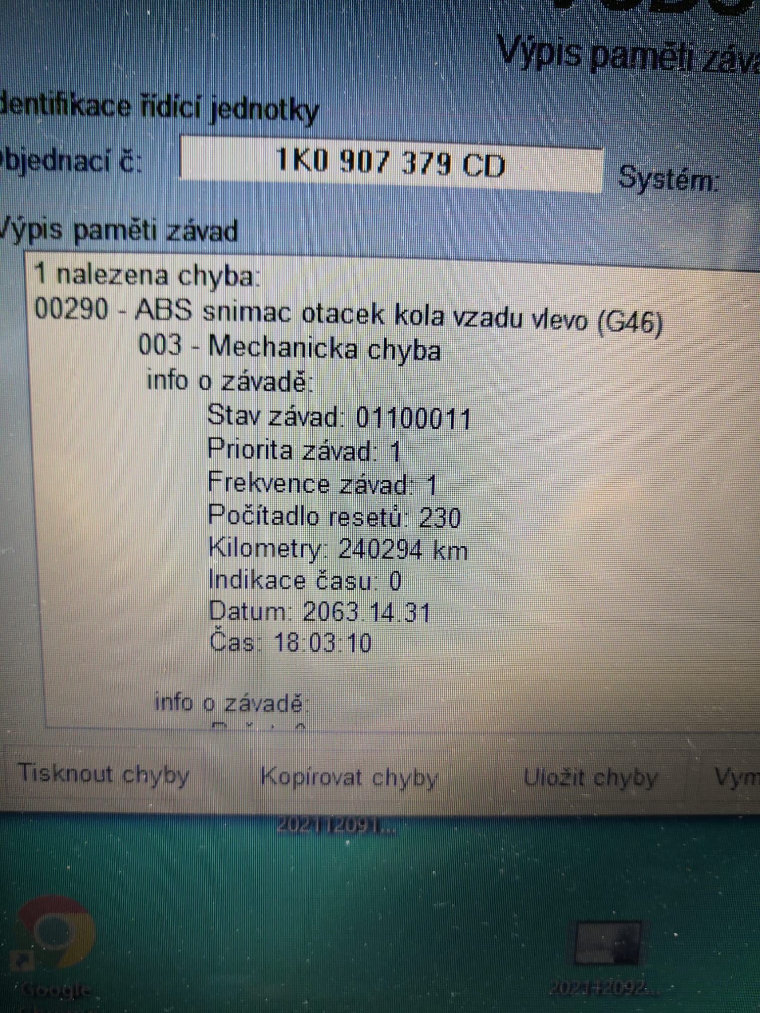

na diagnostice chyba zadního kola

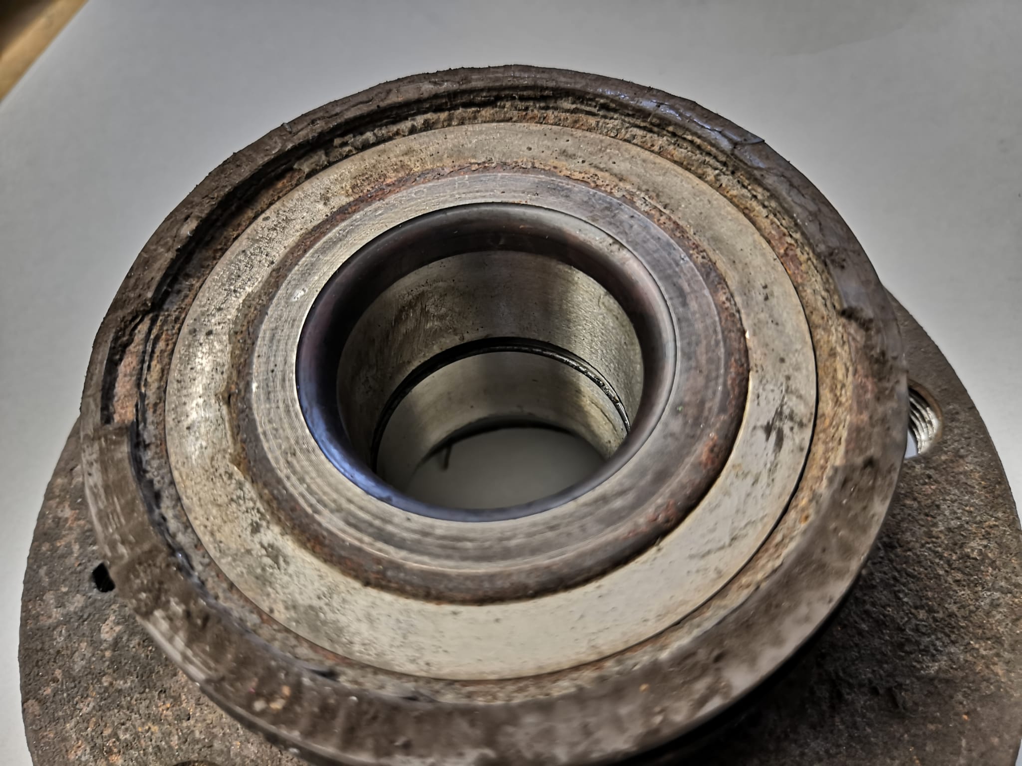

problém je v poškozeném magnetickém kroužku náboje zadního kola a není jiná možnost než vyměnit celý náboj zadního kola za nový
