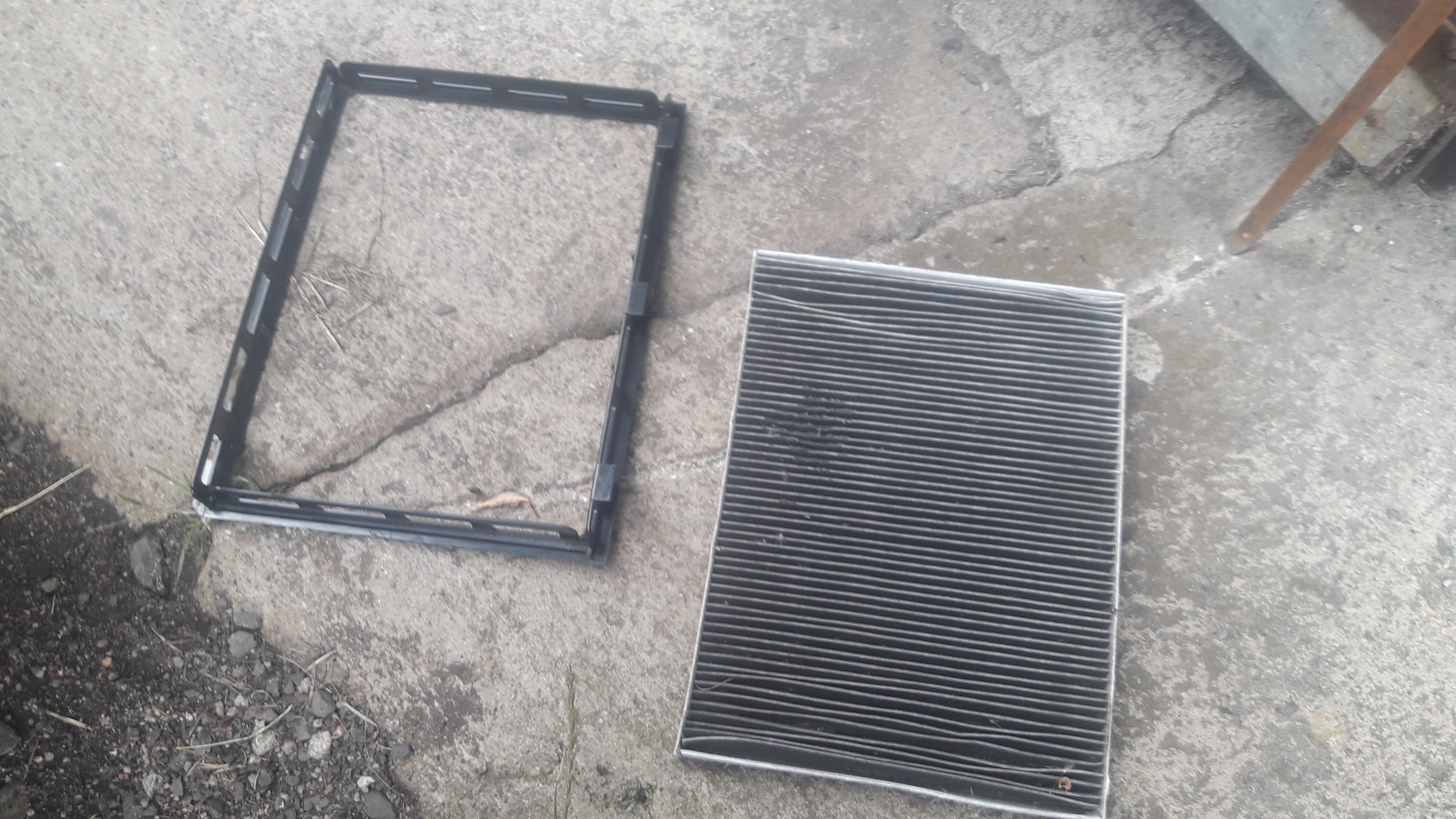

otevřít kapotu motoru
ted si bud pustíme stěrače a zastavíme uprostřed okna nebo jednoduše sundáme stěrač na straně spolujezdce ted si stáhnem těsnící gumu a opatrně směrem vzhůru vytáhnem ten plast co je pod oknem a dáme bokem pod plastem je schovanej filtr je v plastovim rámečku plastovej rámeček vpředu na dvou místech vycvakneme a de to ven starej filtr vyndat z rámečku pokud je pod oknem bordel tak než dáme novej filtr to vysajem
dáme novej filtr do rámečku a nacvaknem to do vozu ted si vyčistíme drážku pro ten krycí plast já ji ho i stříknu mazivem a nacvaknu zpět
nandáme těsnění namontujem seřídíme stěrač a máme hotovo zavíráme kapotu a valíme směr domov
závěr: de to i jednodušeji leč si kapku orvete ruce
votevřít motor,sundat těsnění,nadzvednout plast,strčit tam ruce,vycvaknout a vyndat filtr a vyměnit
přeju pevný nervy
