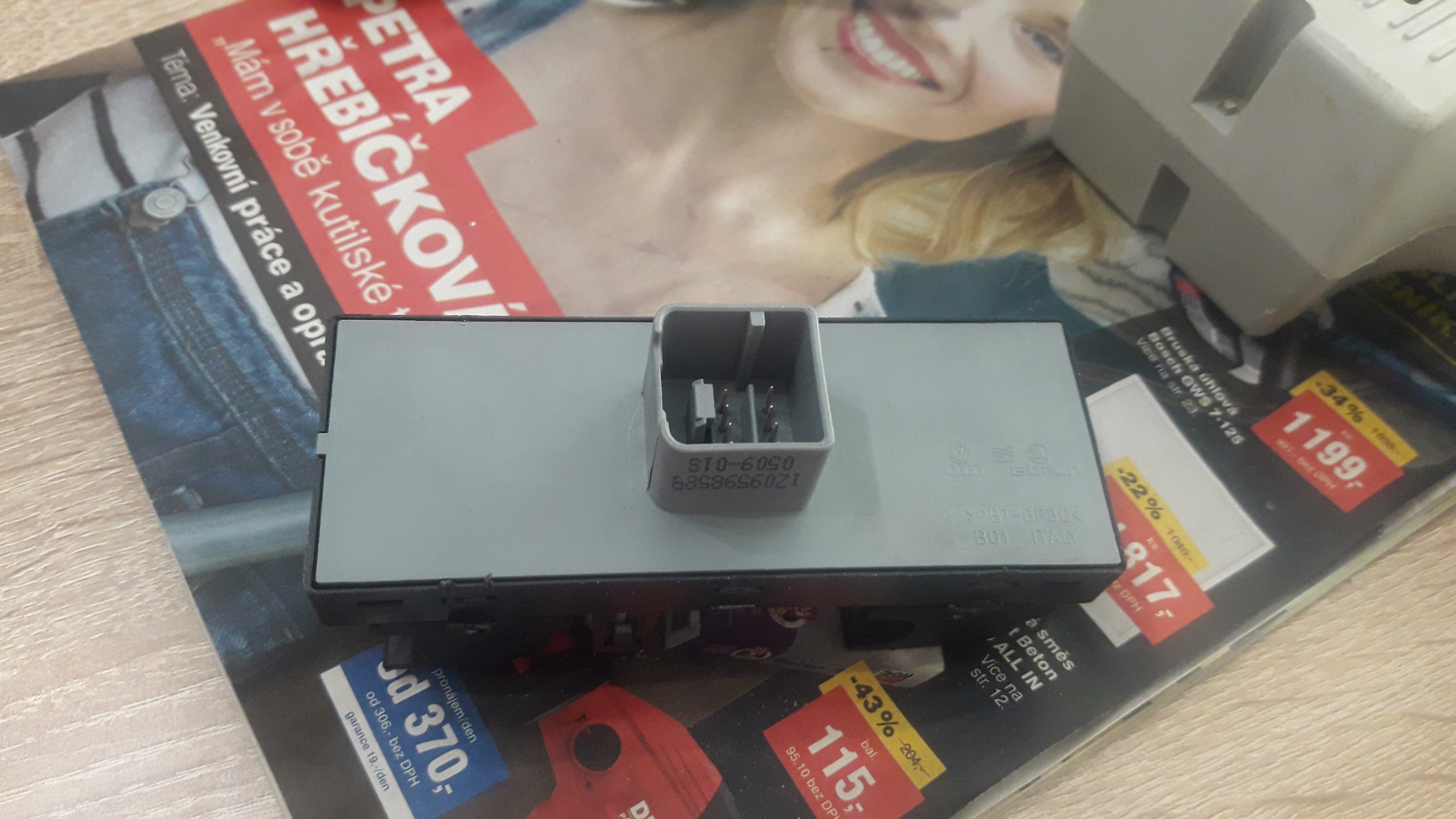

tak dnes byla chvilka kdy se má zvědavost rozhodla rozpitvat starý spínač kouknout co mu je a učinit pokus o případnou opravu
z boku to odjistíme plochým šroubovákem a otevřem
vyloupnem desku s plošnymi spoji
vidíme všude oxidaci a nazelenaly povrch
rozeberem tu část s kontakty vydíme že sou taky pěkně zoxidovaný
začal sem tim že sem vše očistil plasty od zelené oxidace desku od zelené oxidace gumy tlačítek od zelené oxidace
poté sem vzal jemnym smirkem kontakty pro konektor
dále sem vzal smirkem oxidaci na dotykových plochách desky plošného spoje
dále mi bylo divný že kontakty konektoru nebyly proletovaný tak sem je proletoval :/
dále sem opatrně přelíz smirkem o samotný kontakty a mírně je naohejbal a poskládal tu púlku s tlačítky
dále sem vložil plošný spoj do toho šedivýho plastu
ted je třeba obě složený půlky do sebe dáváme si pozor aby se nám ty kontakty přitom nehli sou to pěkní neposedové :valim:
tak máme hotovo :super:
ted je třeba v nákém voze zkusit jestli se oprava zdařila či pude spínač do popelnice :omg:
takže až bude kdyspozici náká O2 tak napíšu jak to dopadlo :vitej:
