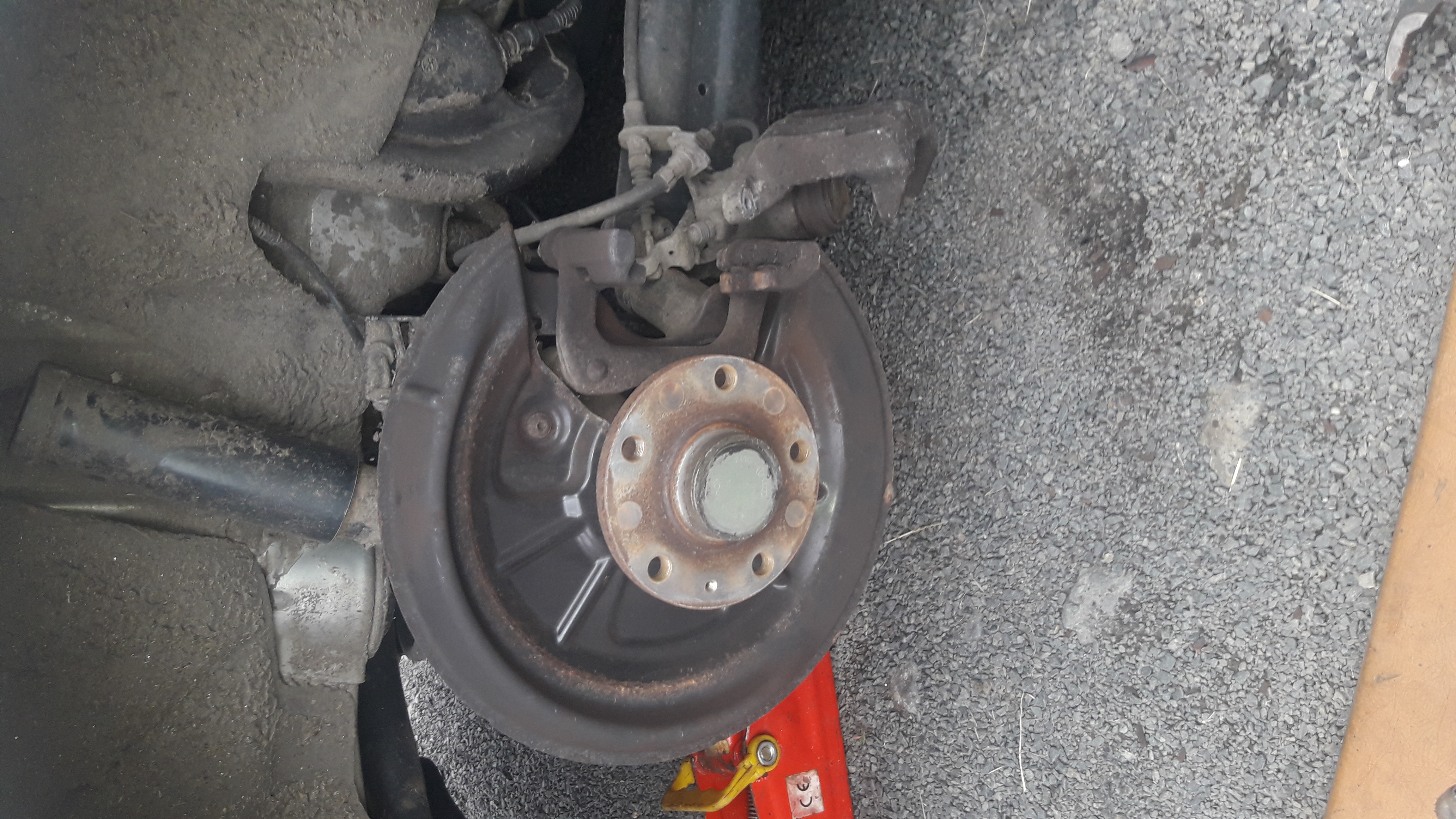

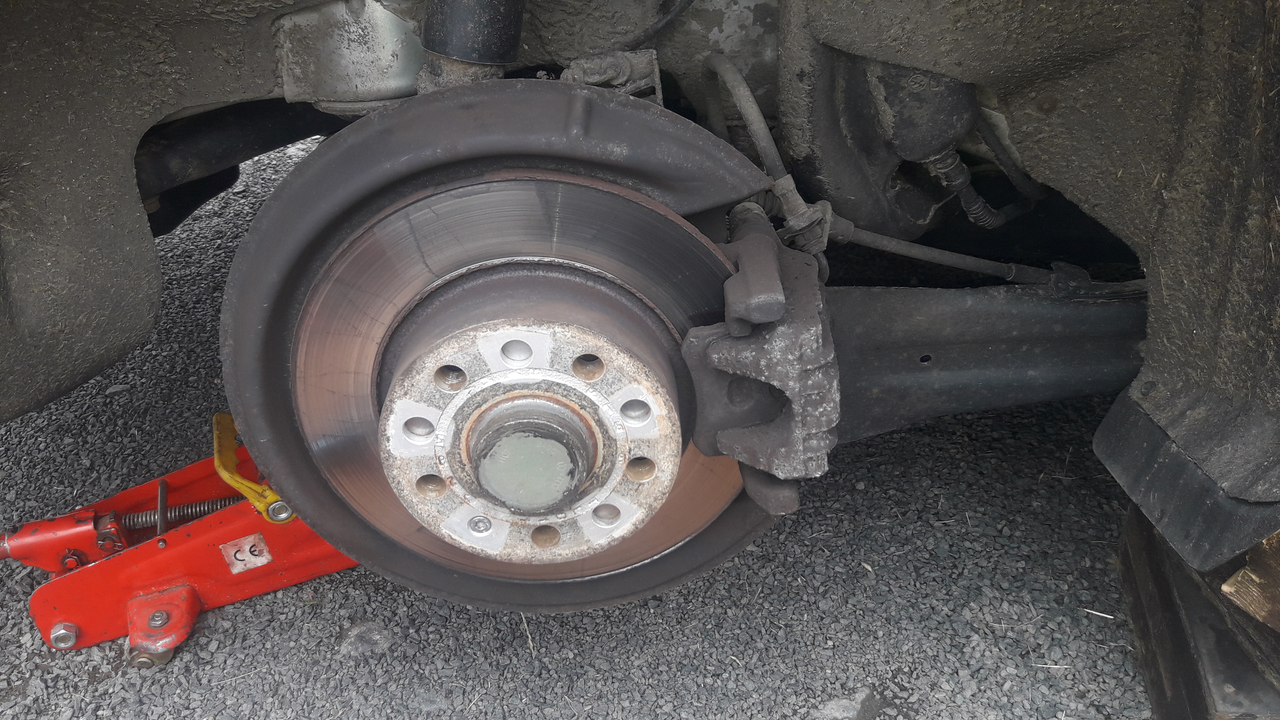

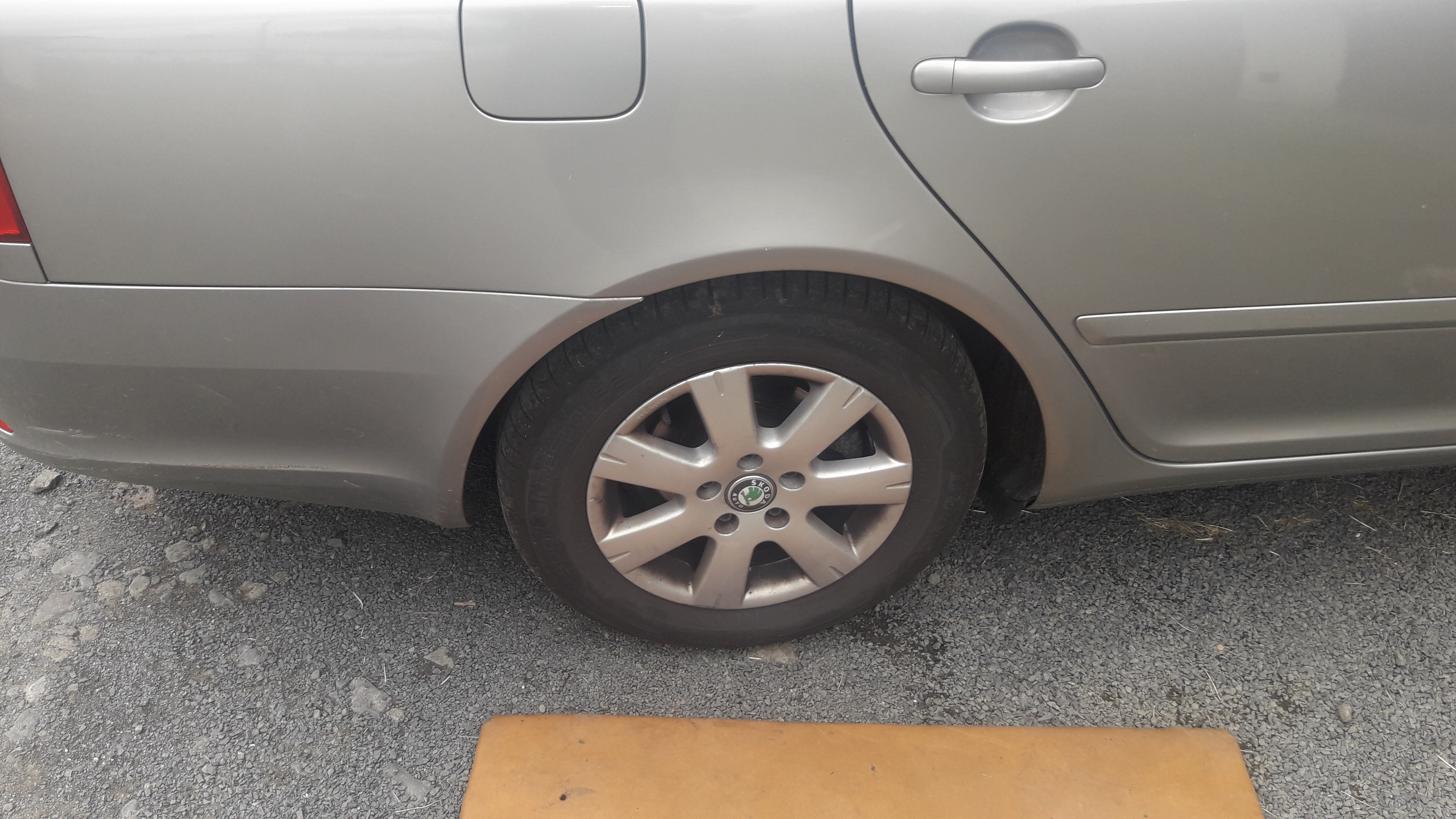

povolit kolo zvednou auto zajistit tak aby na nás nespadlo
sundat kolo
demontovat brzdič
demontovat brzdovej kotouč

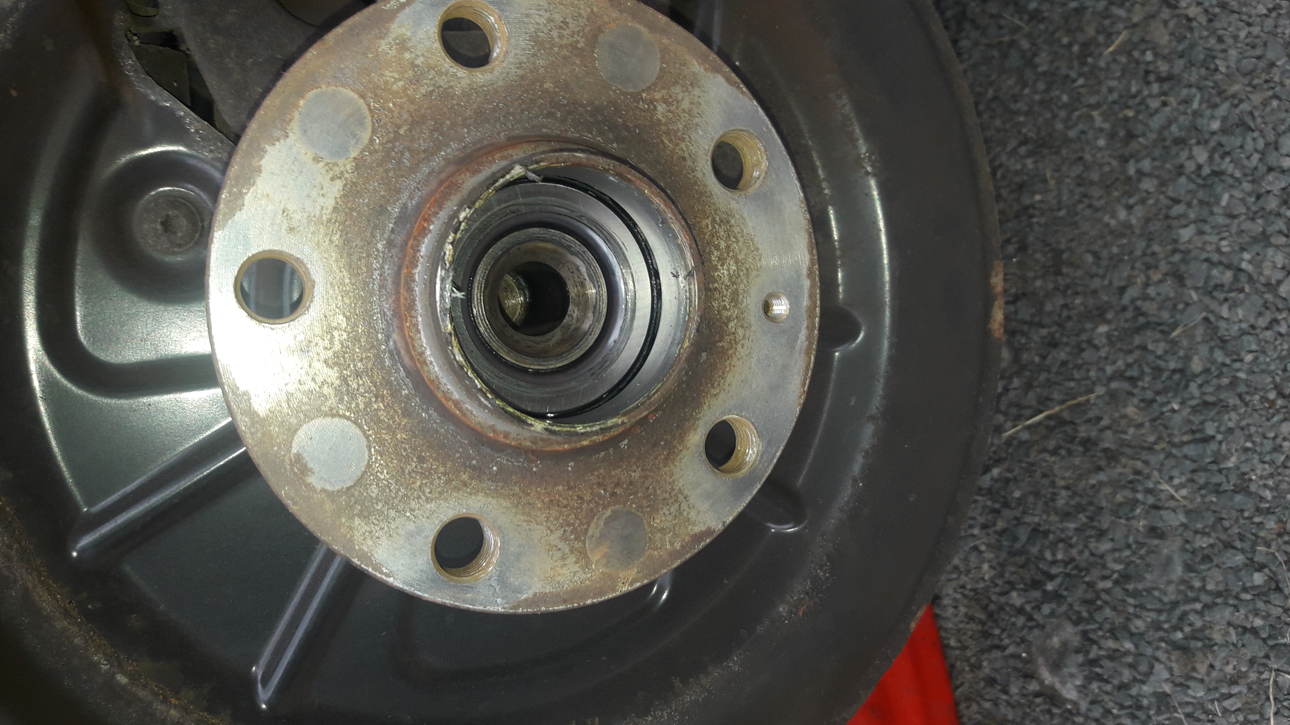

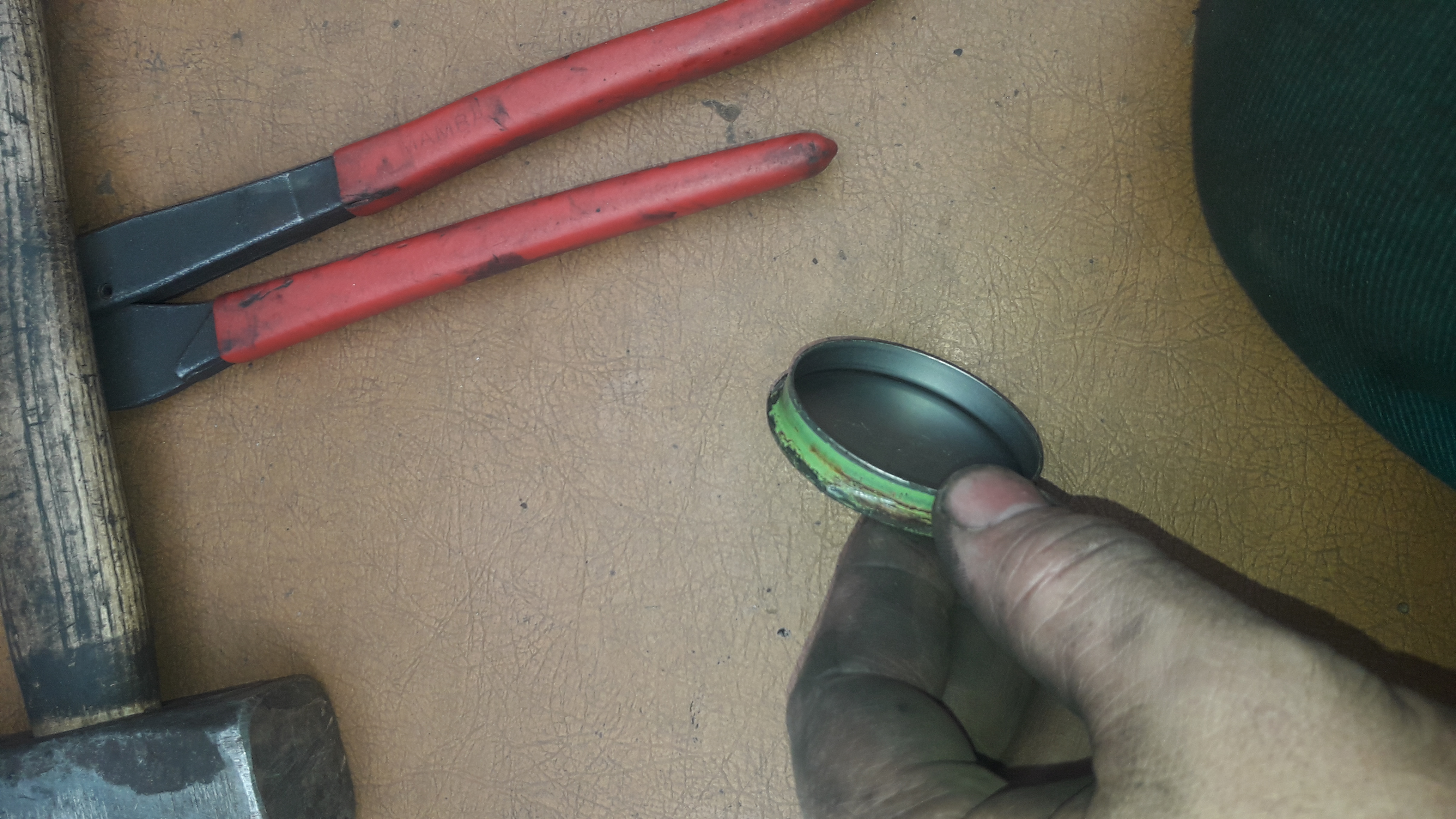

sundat krytku náboje

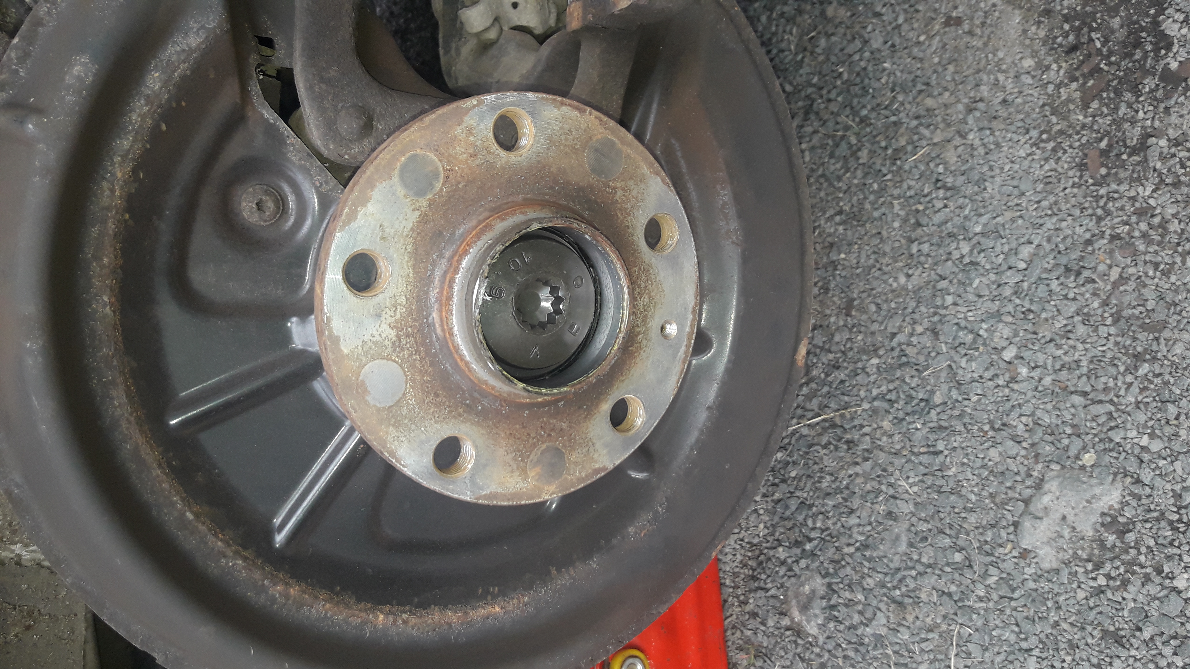

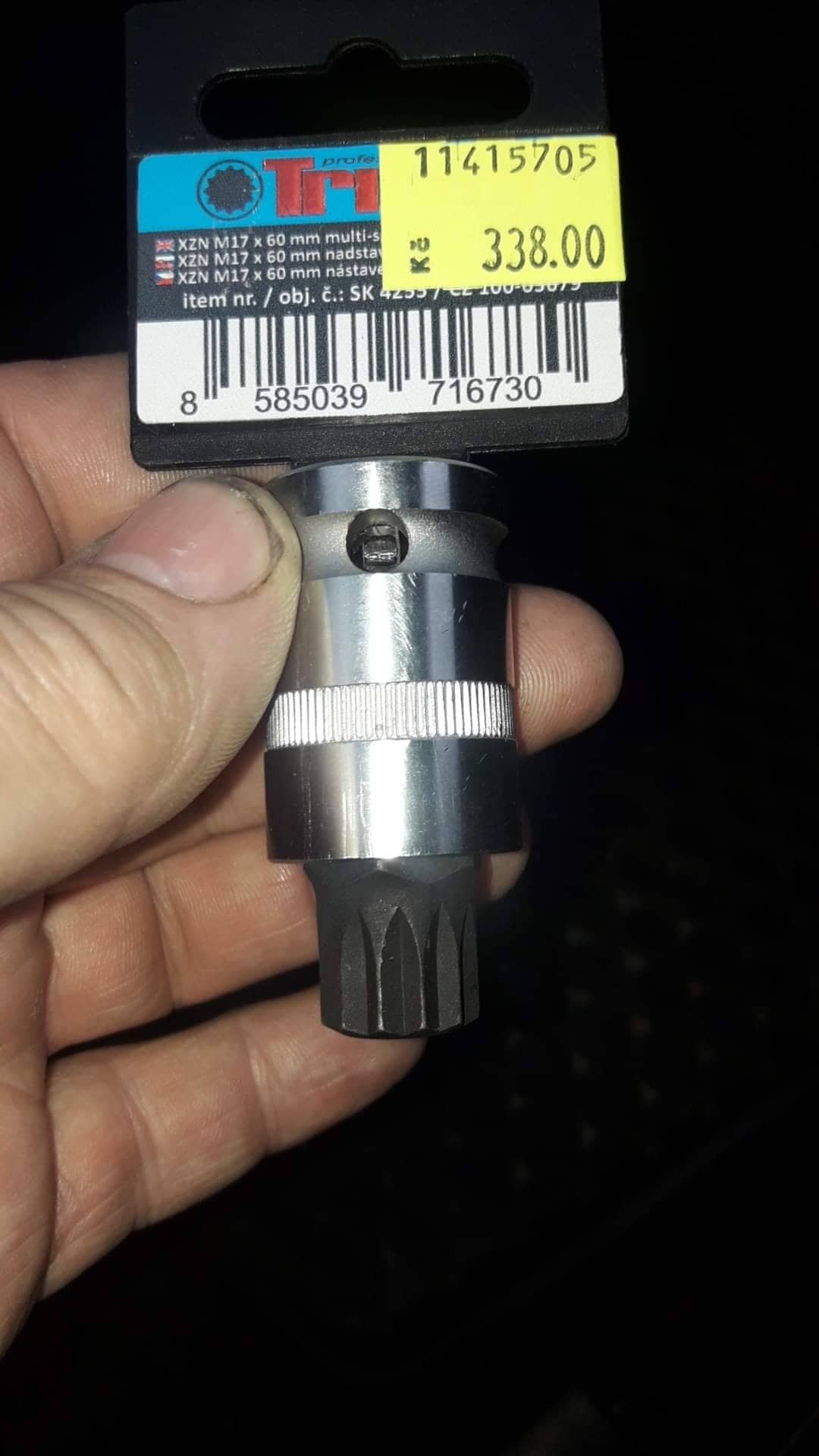

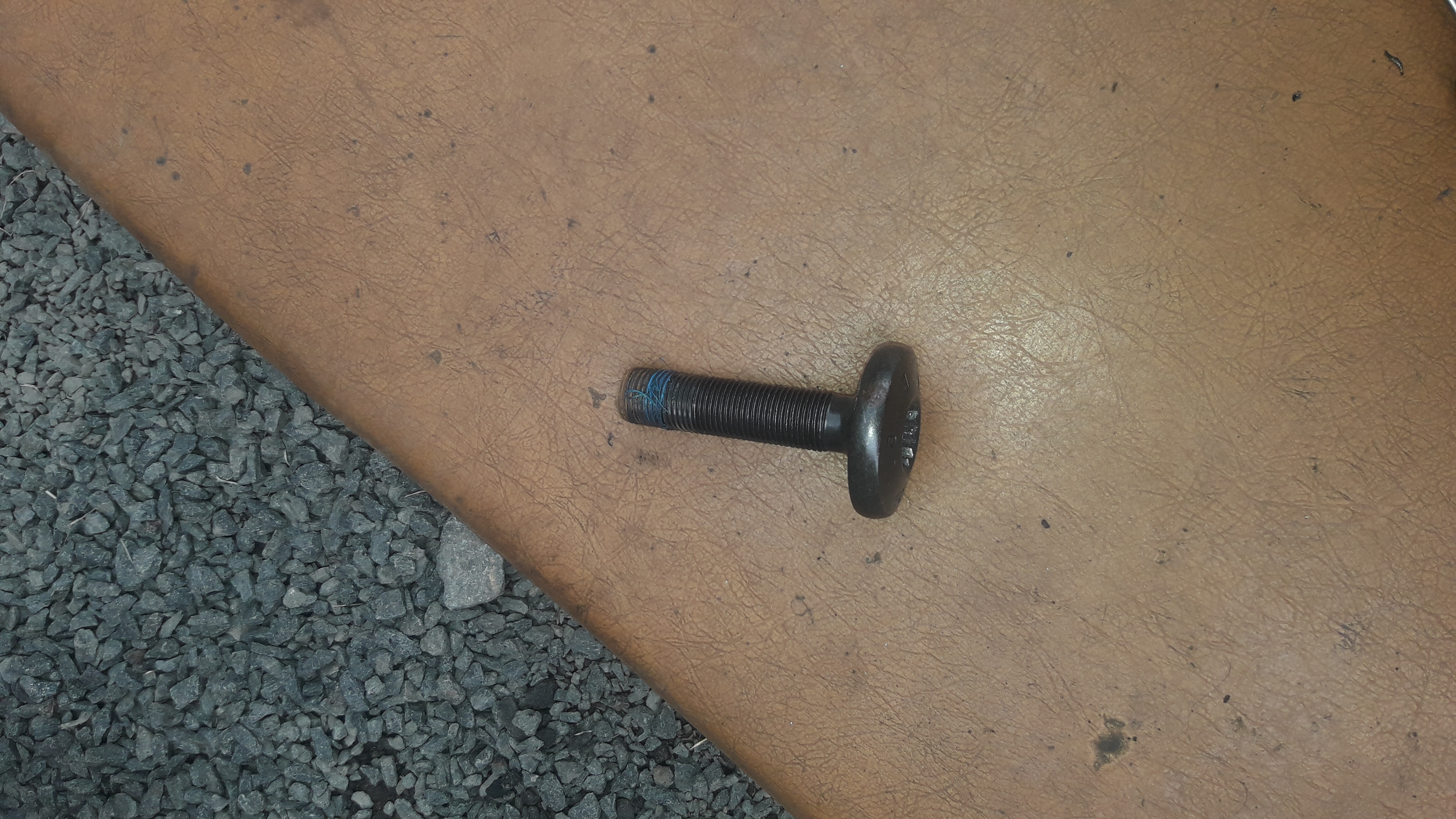

ted je třeba povolit šroub je na to klíč s označením XZN 17

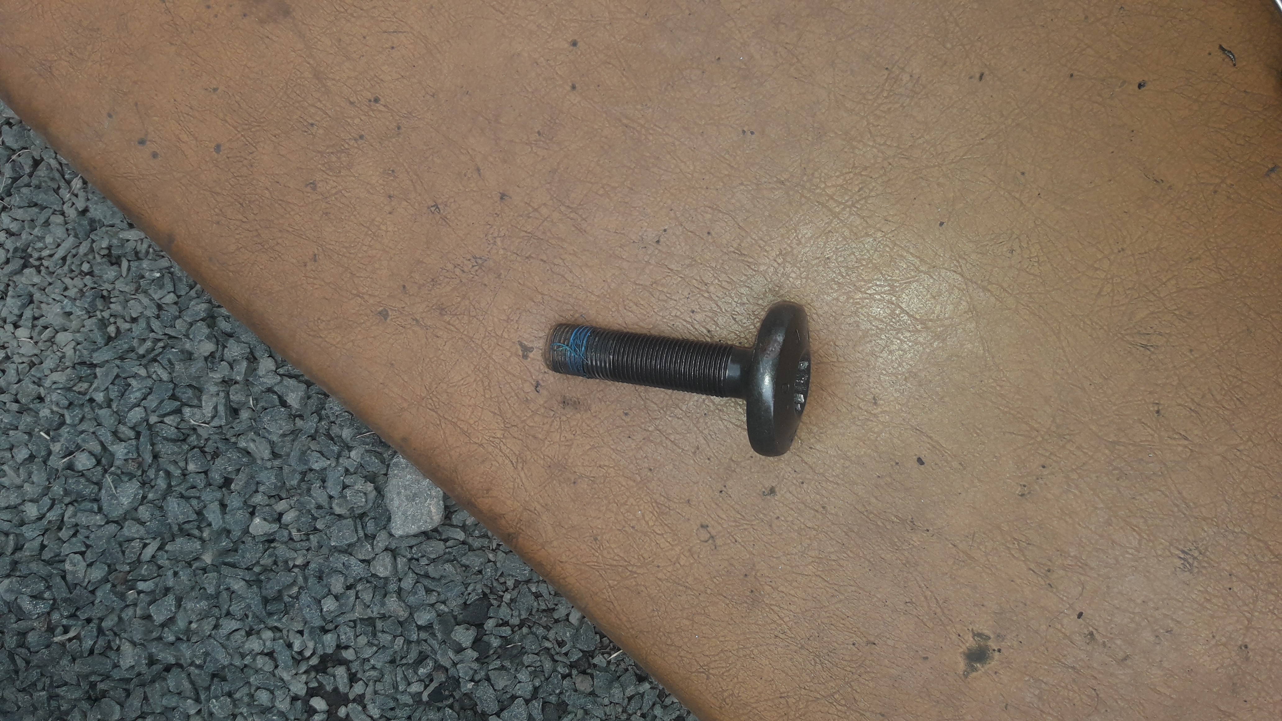

šroub tam je lepenej a drží jak čert chce to dobrý nářadí a já použil i metr a půl dlouhou trubku :napad:

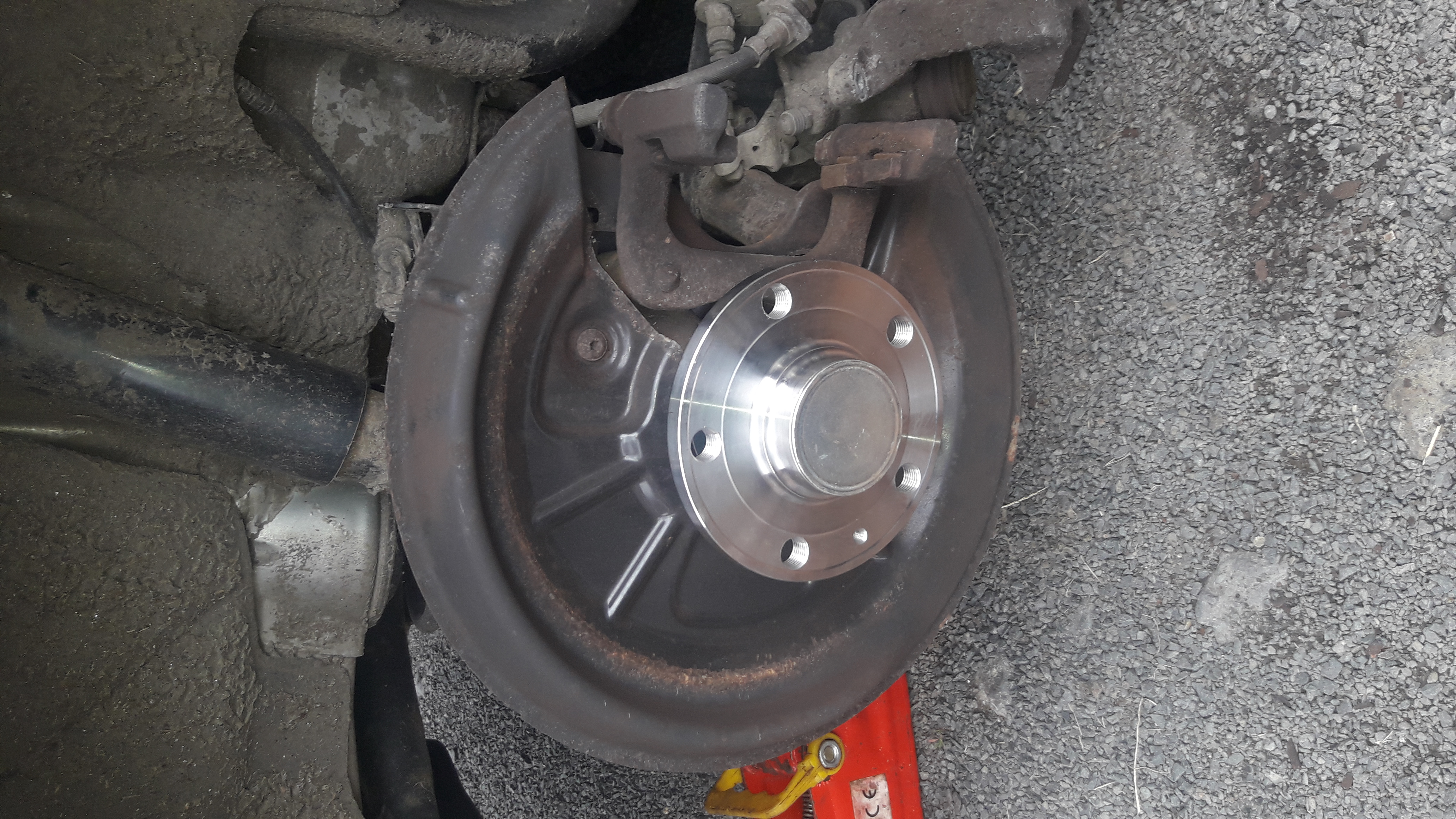

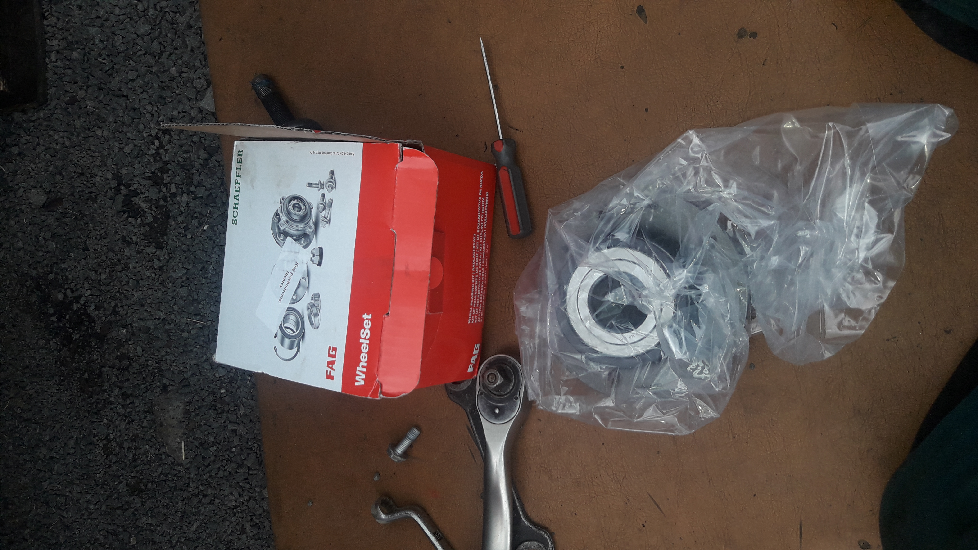

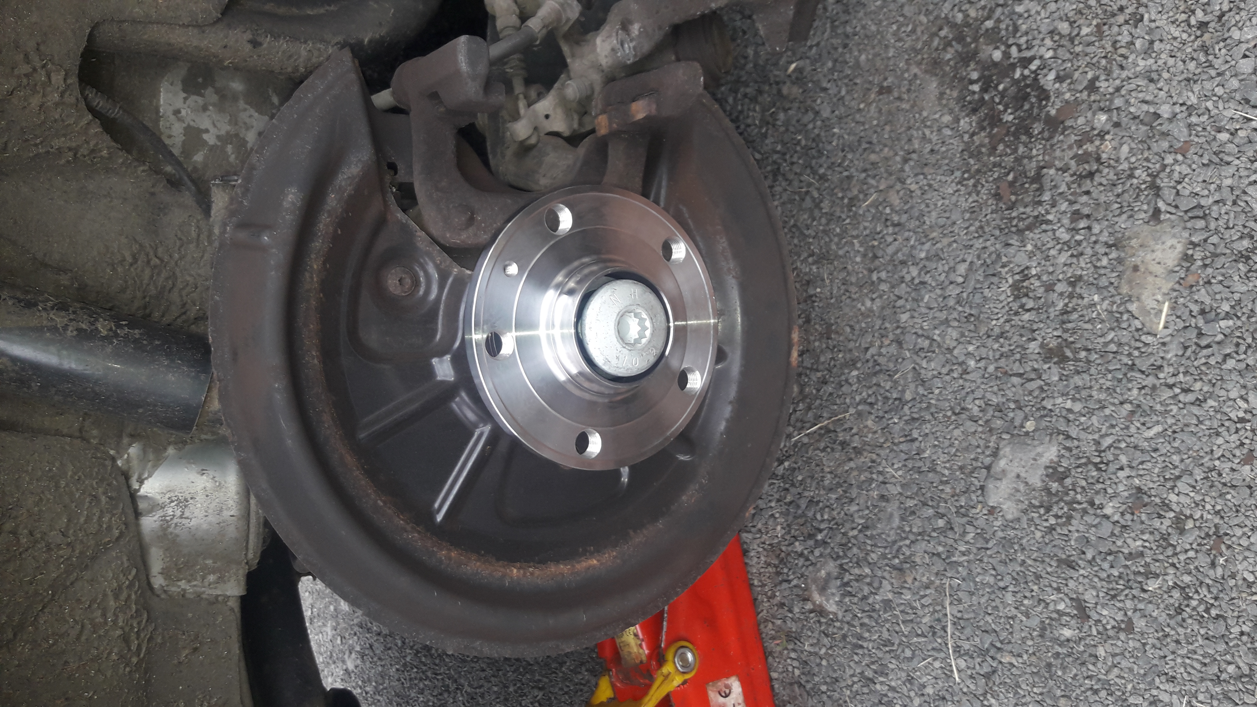

stáhnem náboj a dáme novej
dotáhnem novým šroubem co sem se ptal známého tak prej na fest tudíž sem použil trubku a loketní moment :mrk:
Našel sem že se utahuje na 200Nm
naklepnem novou krytku

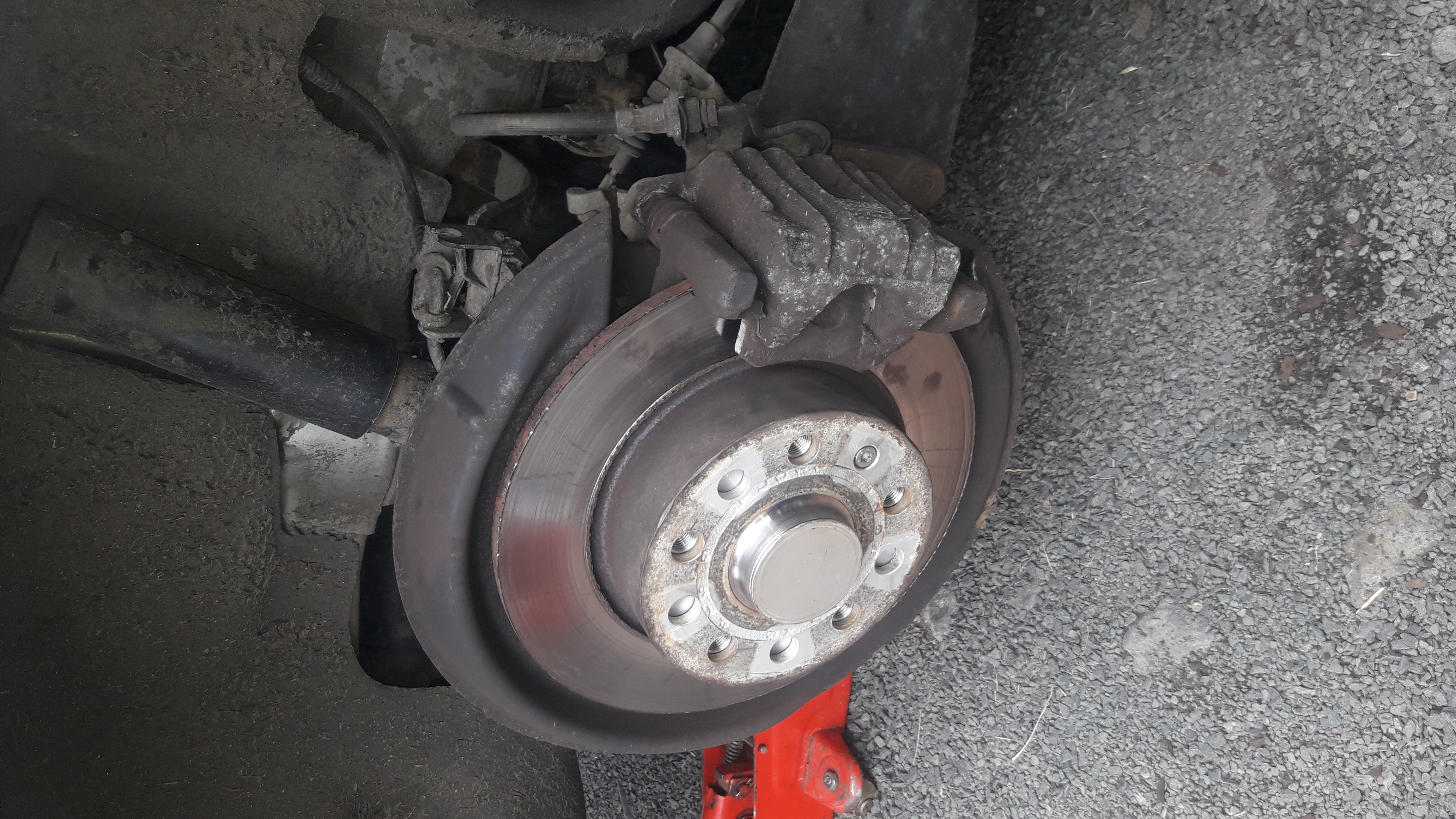

namontujem brzdovej kotouč pokud má hrany zbrousíme je flexou :napad:

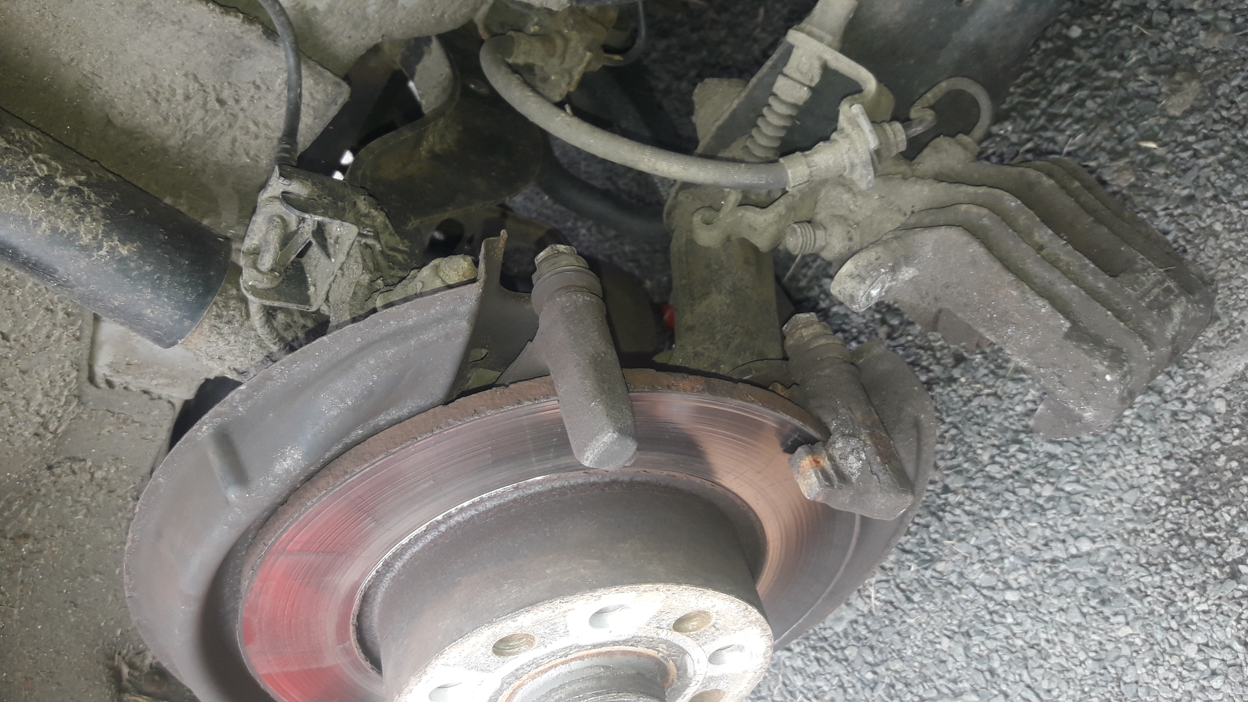

ted je třeba namontovat zadní brzdu já při ty příležitosti vše očistil rozhejbal a máznul plovoucí šrouby
