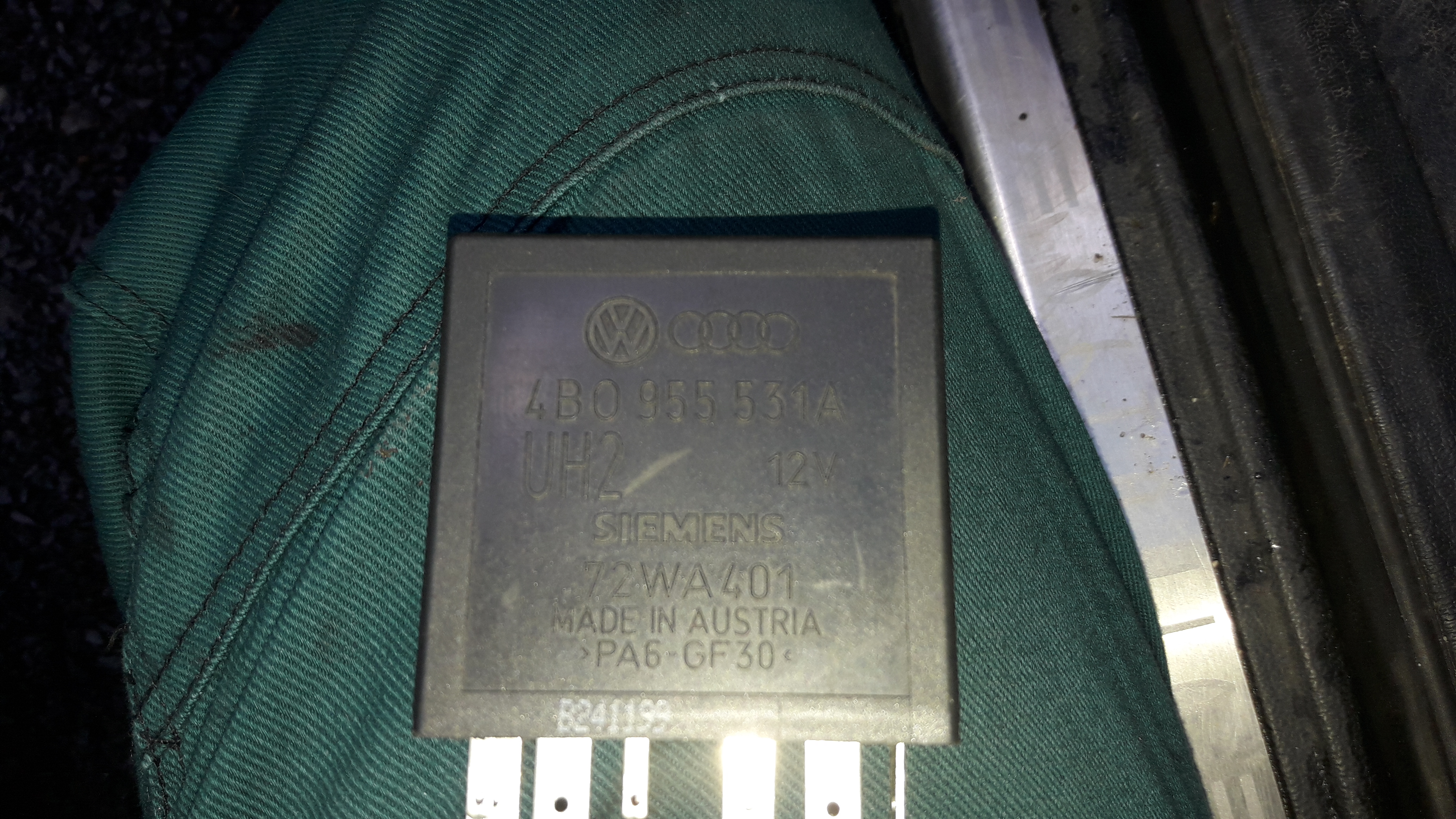

poslední dobou se setkávám stím že na O1 zlobí stěrače bud nevypínají běží furt nebo se náhodně spouští

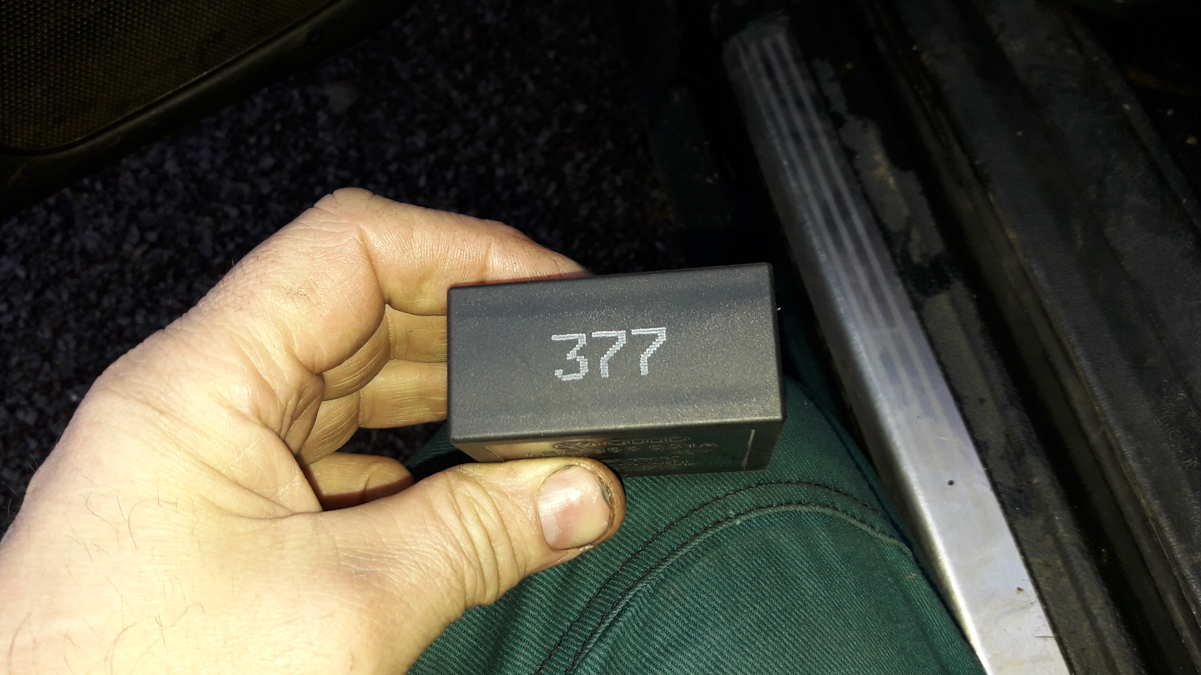

problém je v tom dlouhém relátku tady mělo označení 377
možnosti sou bud ho vyměnit ale také sem se již párkrát setkal stim že ani to nový nedělalo co má :(
nebo todle opravit
já šel cestou opravy :napad:

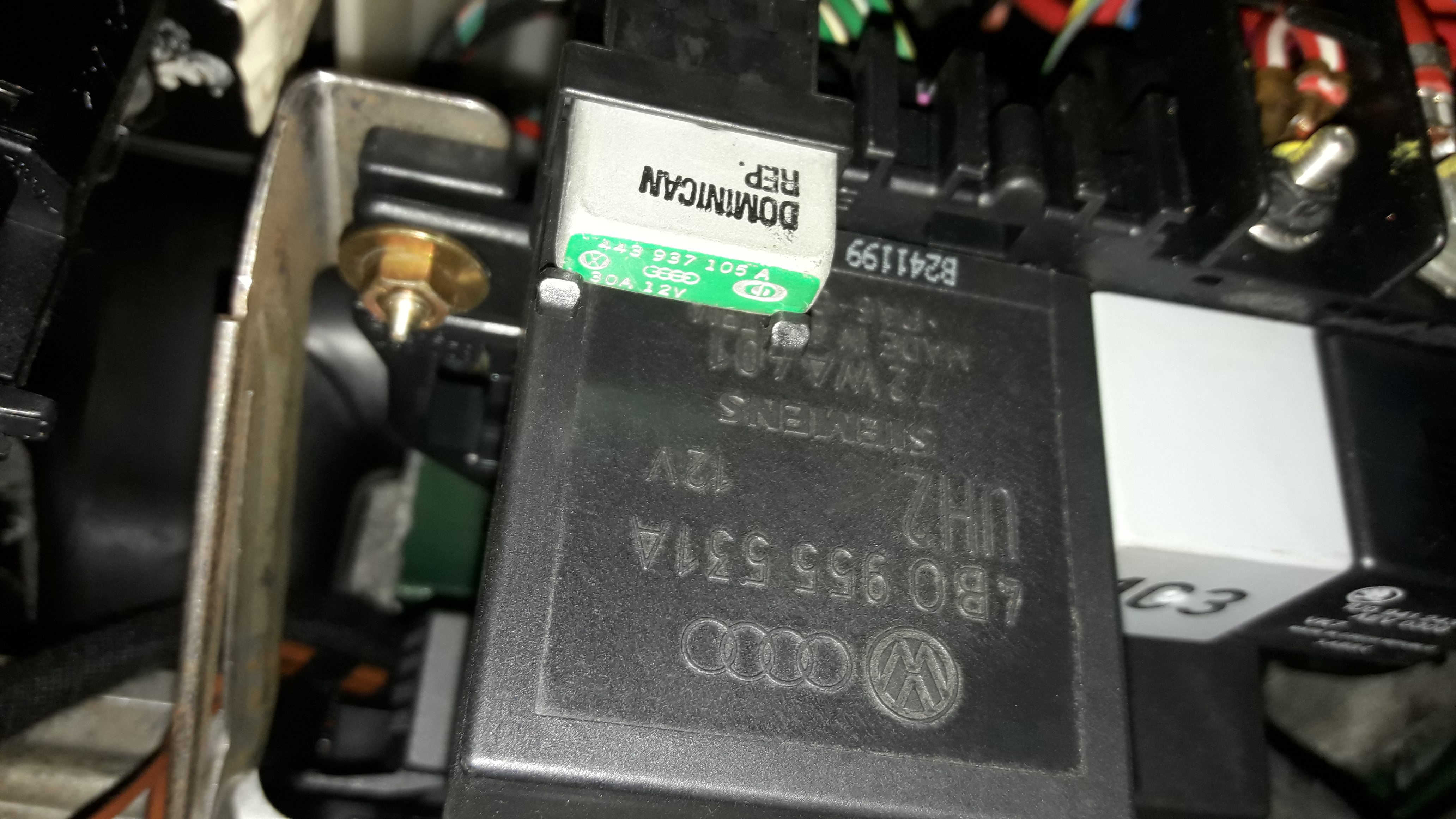

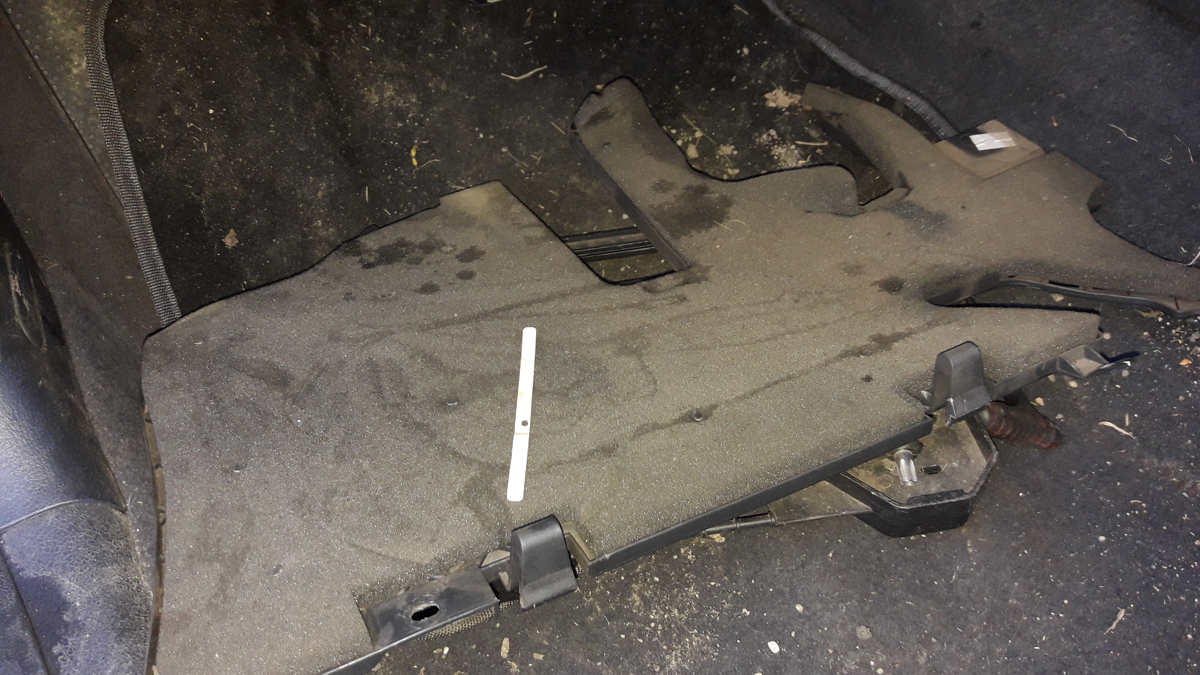

v nohách řidiče damontujem plastový dekl

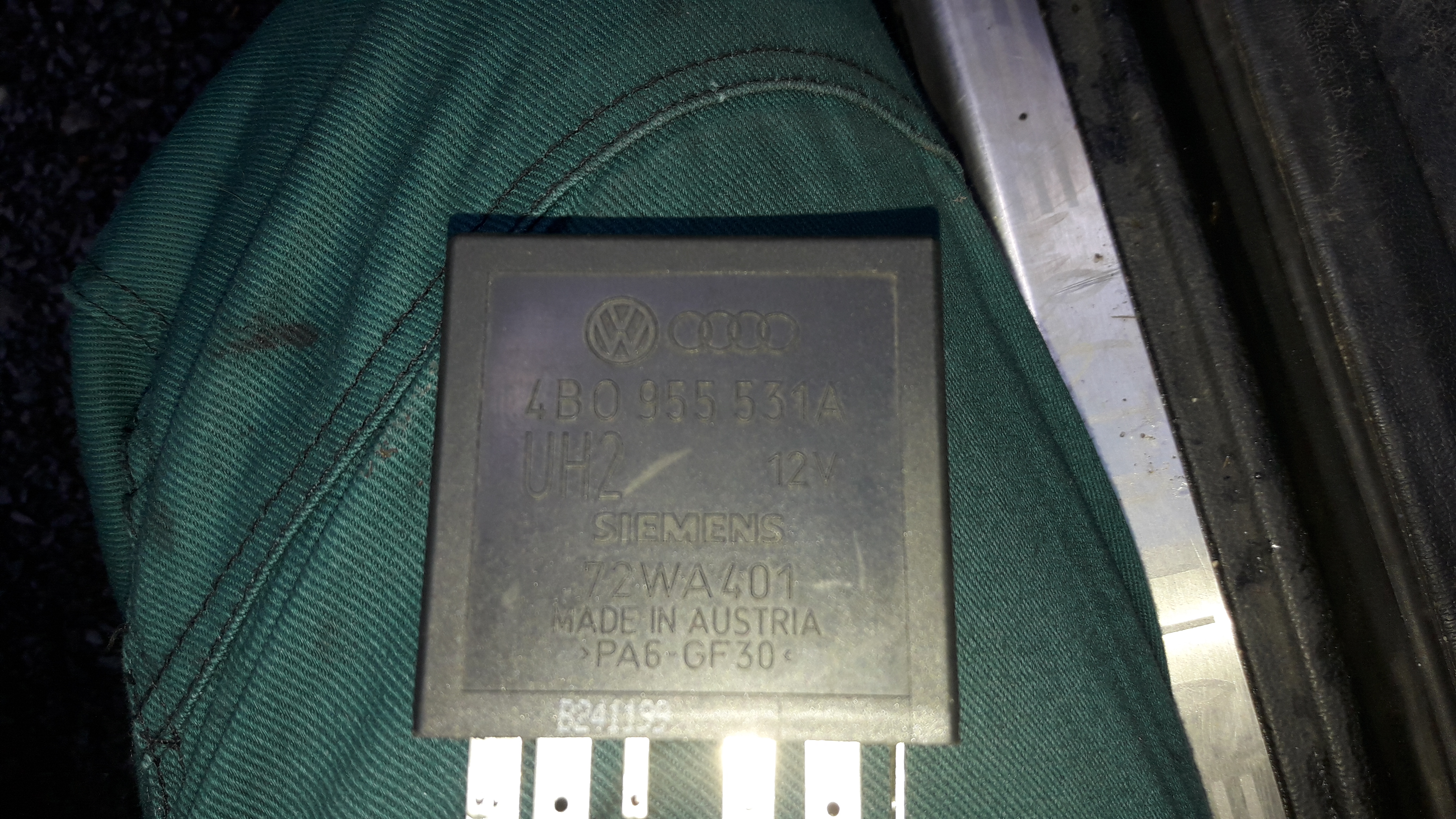

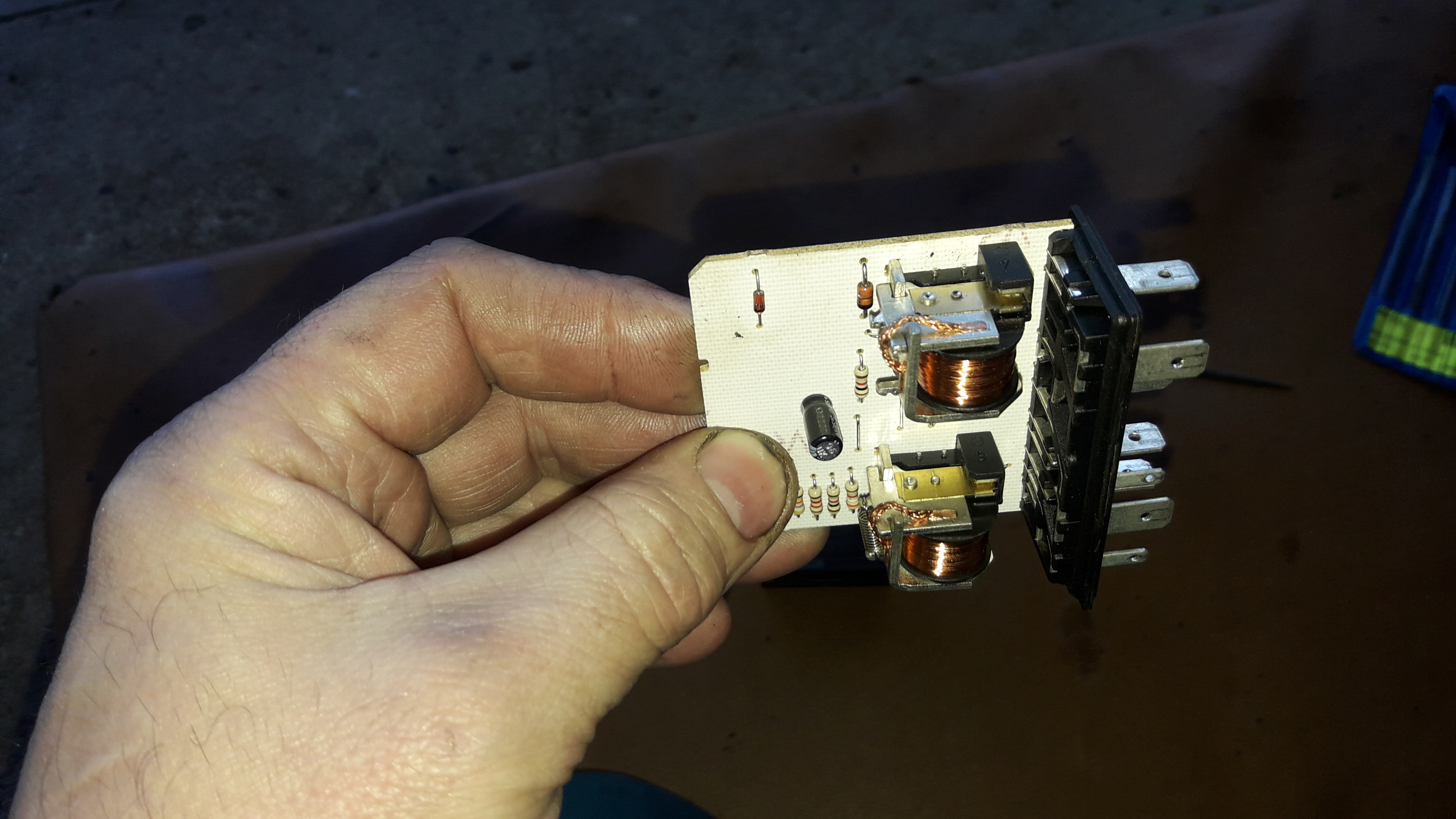

sahnem dovnitř k relátkům a vyndáme relé stěračú

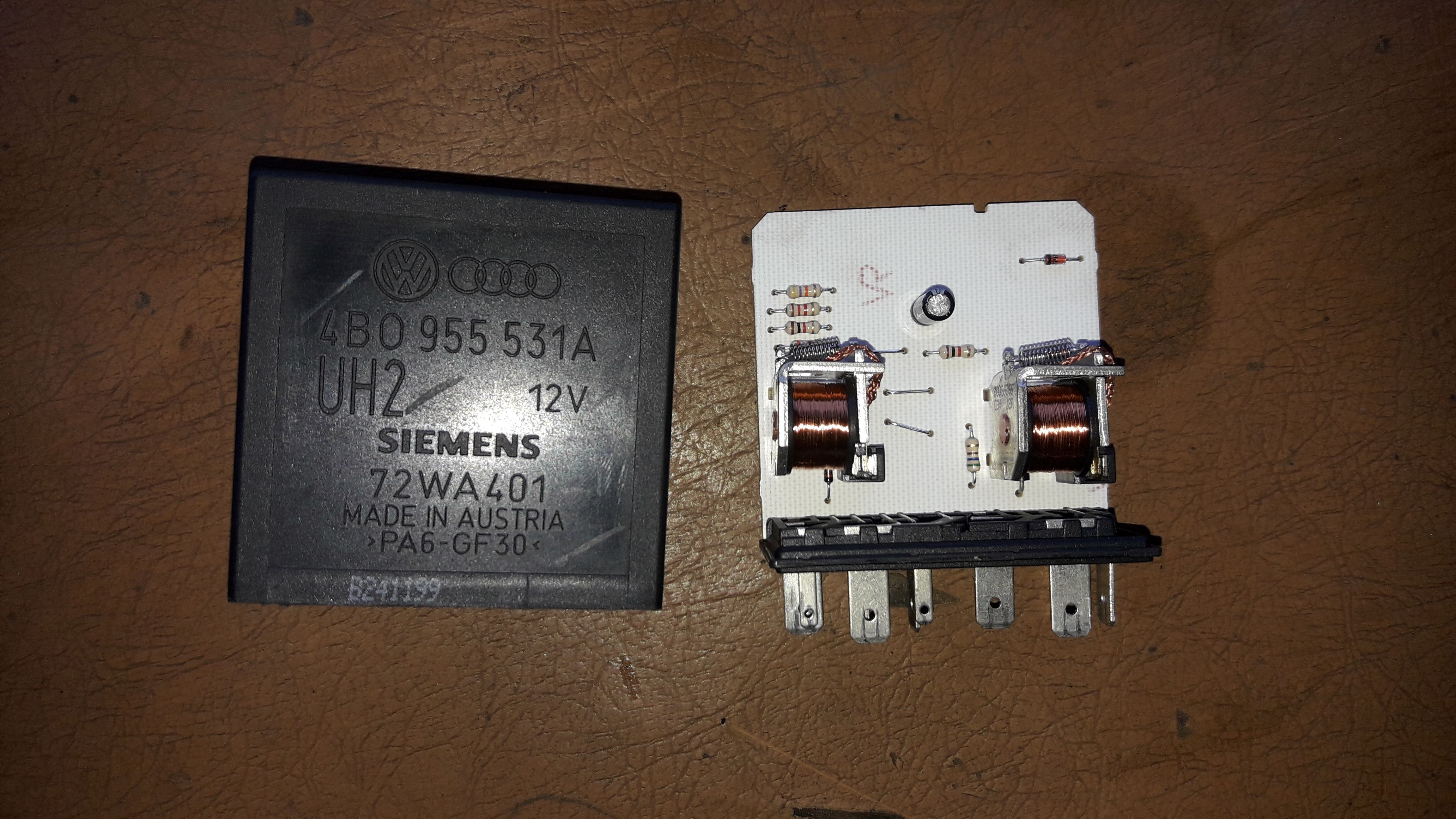

sundáme dekl z relátka

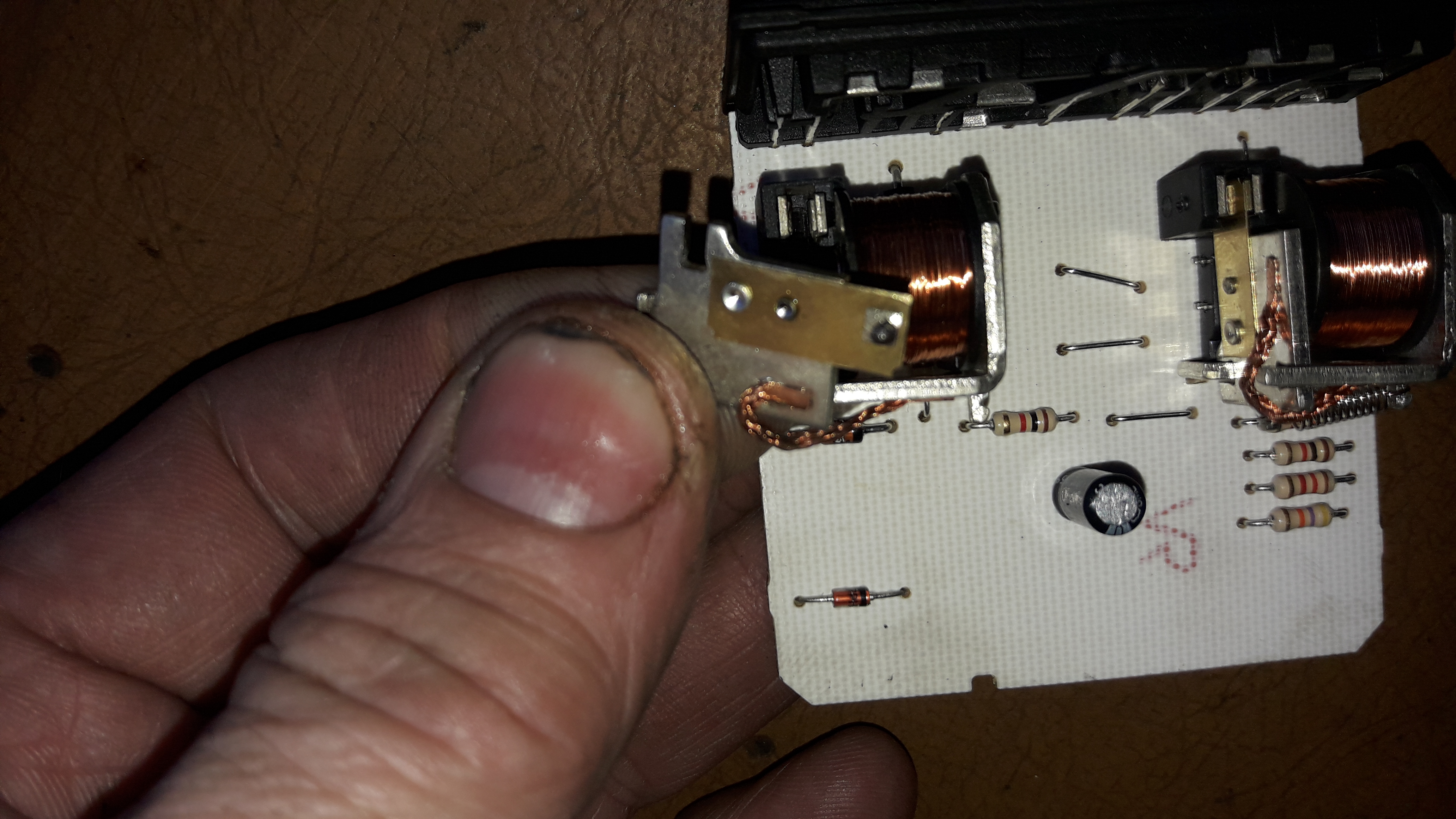

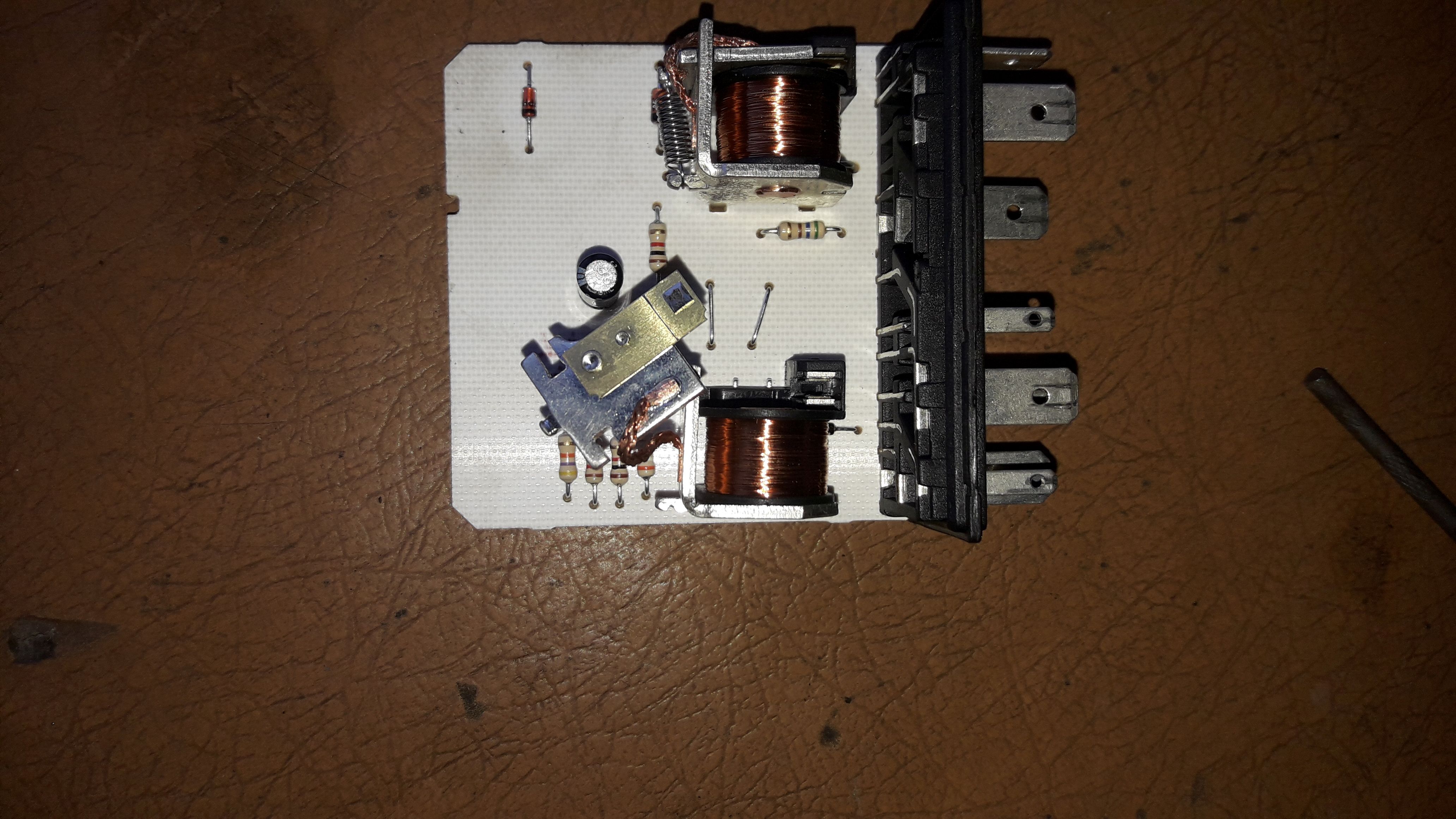

pod deklem vidíme 2 přepínací relé
problém je ten že se kontakty těchto relátek opálí a pak to nedělá co má :tone:

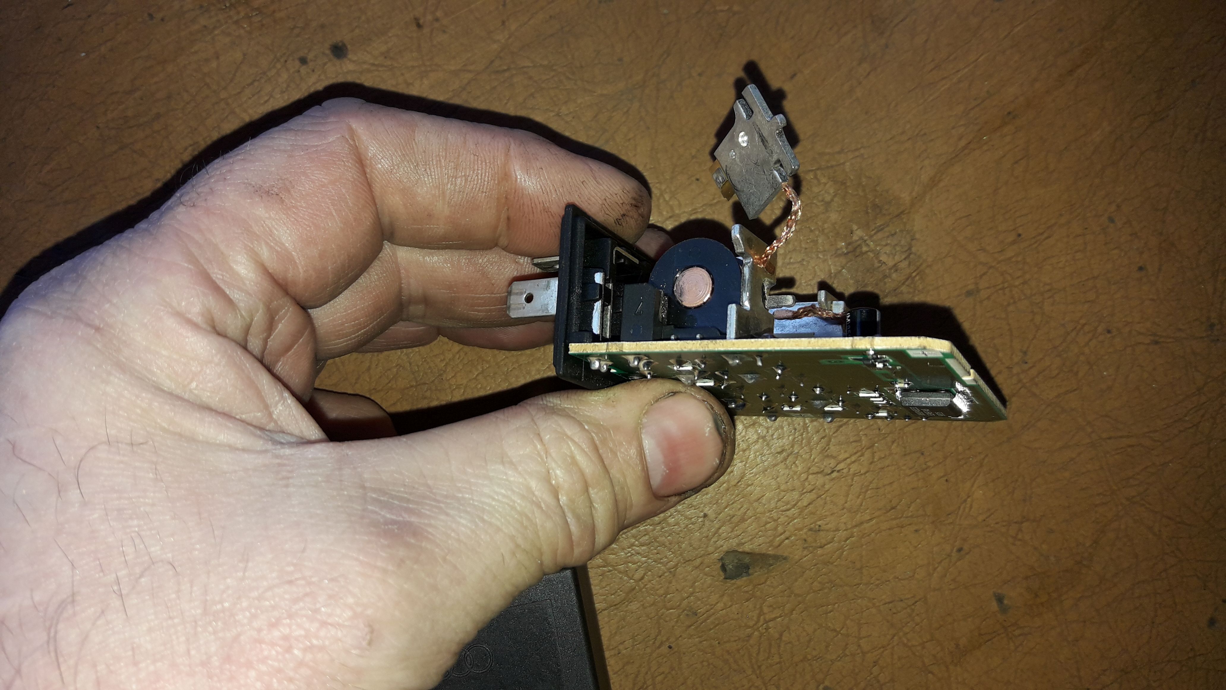

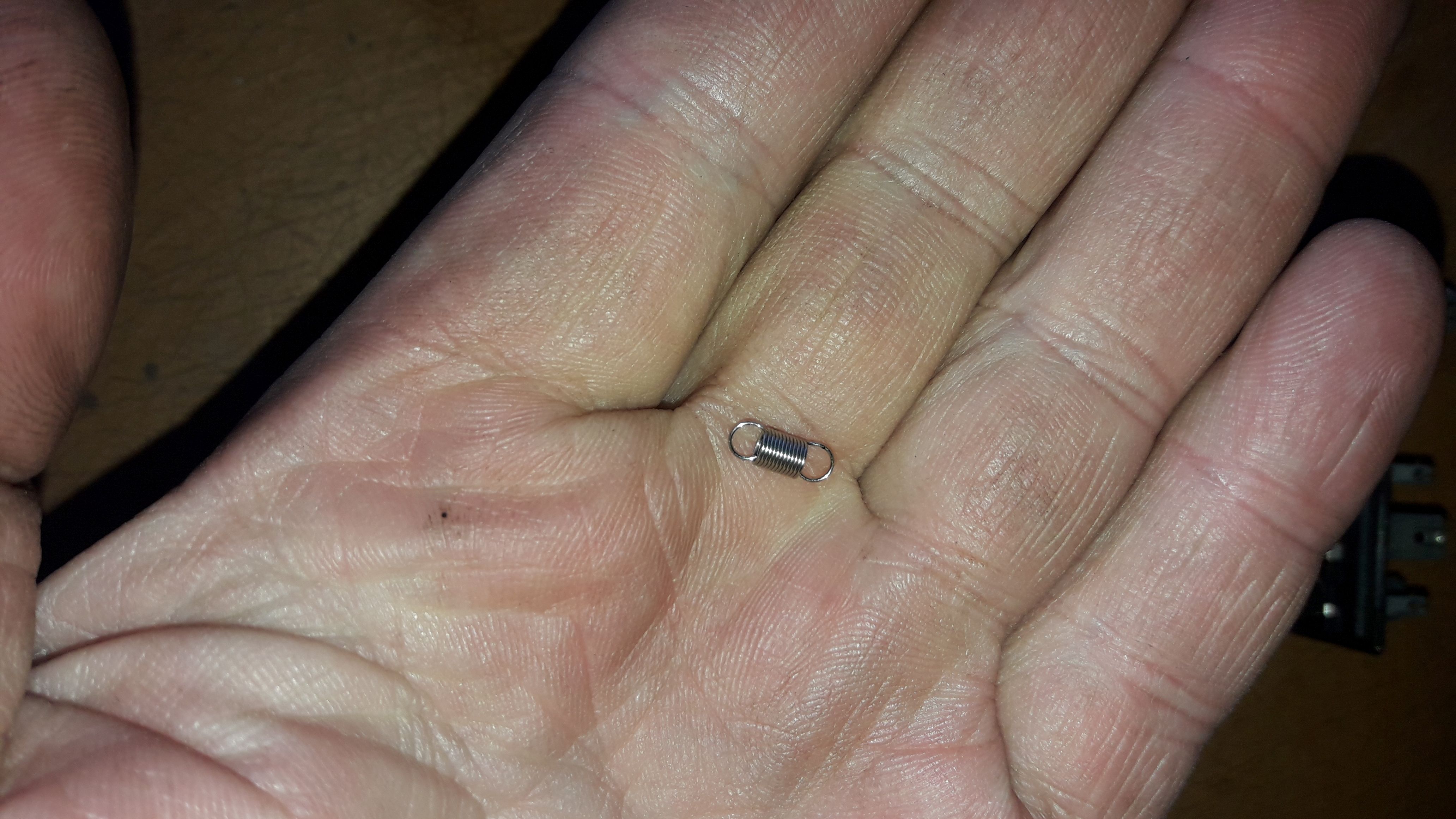

opatrně si vycvaknem pružinku pohyblivého kontaktu relé

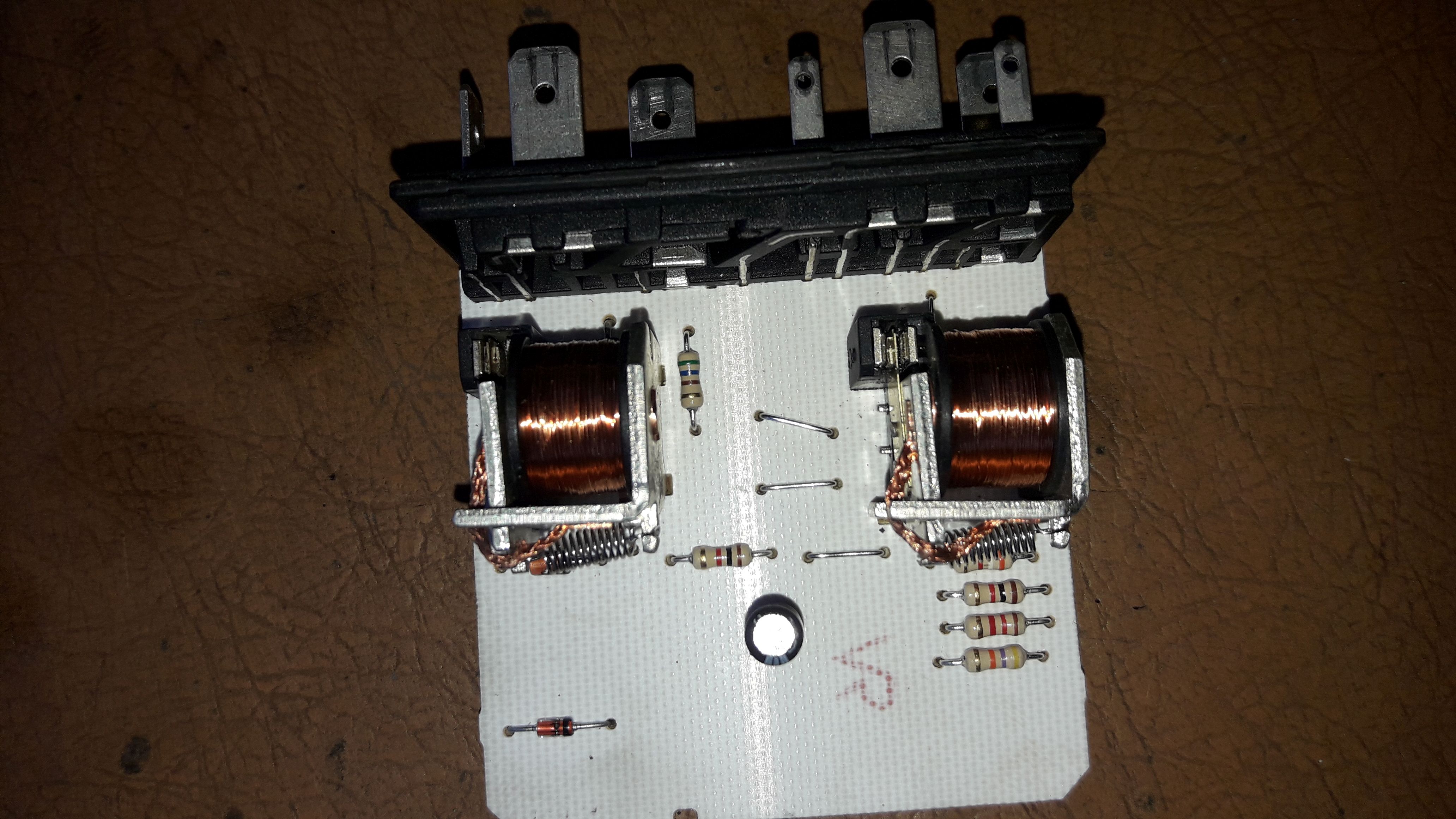

ted musíme ten kontakt vysunout a dát bokem de to kapku hůř ale de to
na pohyblivém kontaktu vidíme jasný problém
vemem jehlový pilník a přelíznem pohyblivý kontakt z obou stran dále přelízneme i oba pevné kontakty relé

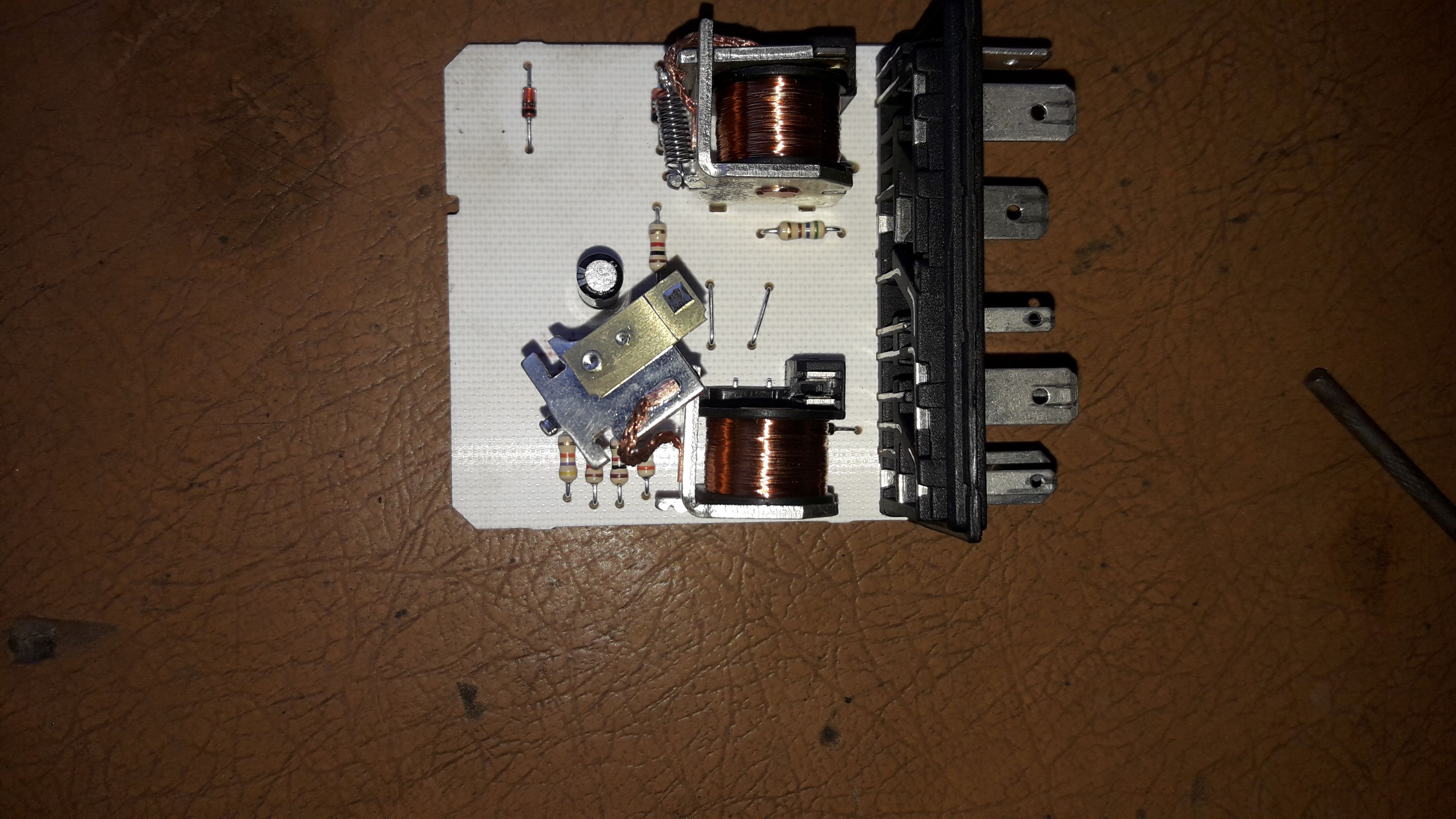

po očištění kontaktů relé poskládáme nezapomenem nasadit pružinku a prstem zkusíme zda relé přepína :napad:
poté to samé provedem u druhého relátka
když máme hotovo relé zadeklujem nacvaknem zpět do vozu vyzkoušíme zda stěrače fungují pokud ano namontujem plastový dekl a máme hotovo :super: :vitej:
