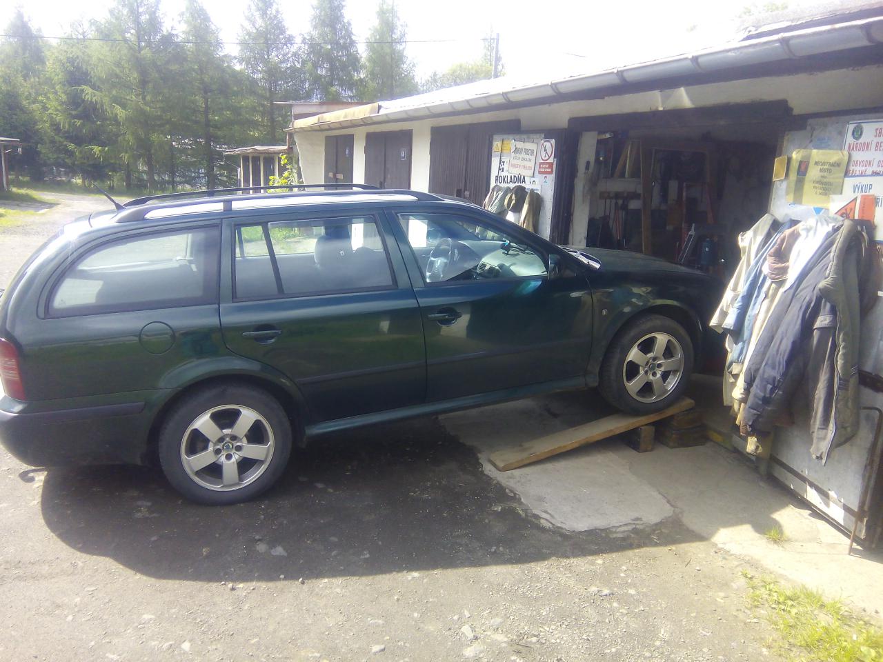

zvednout auto nebo najed na nájezdy a zajistit tak aby na nás nespadlo :pozor:

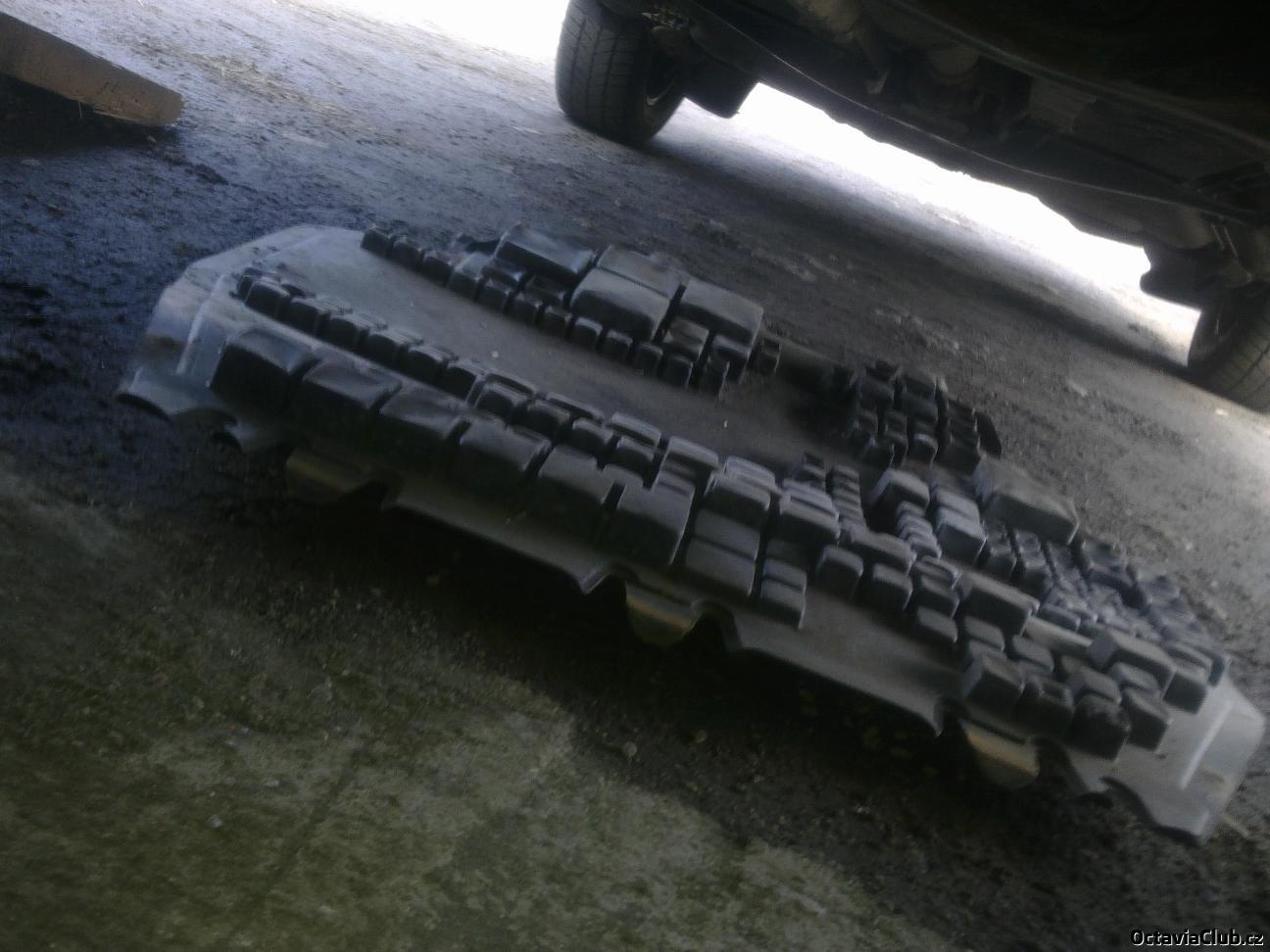

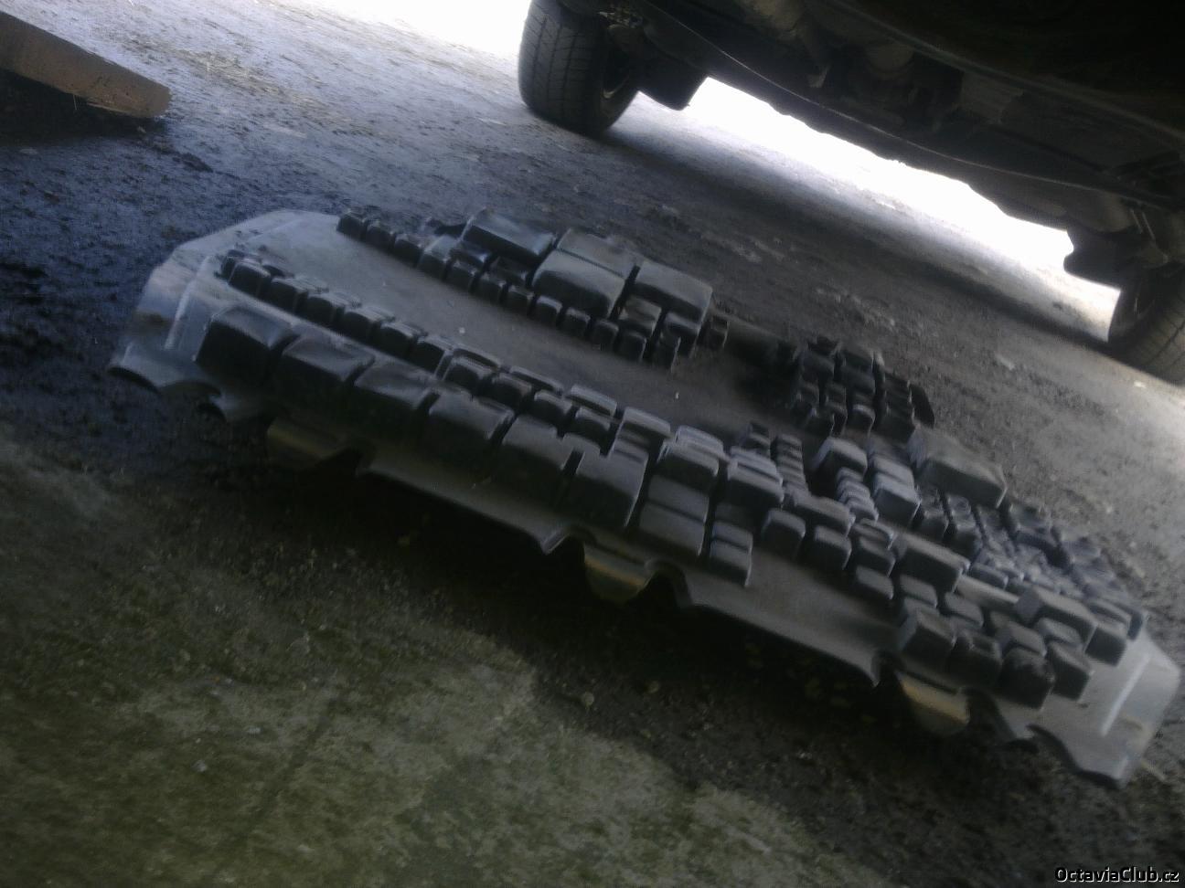

sundáme plast pod motorem

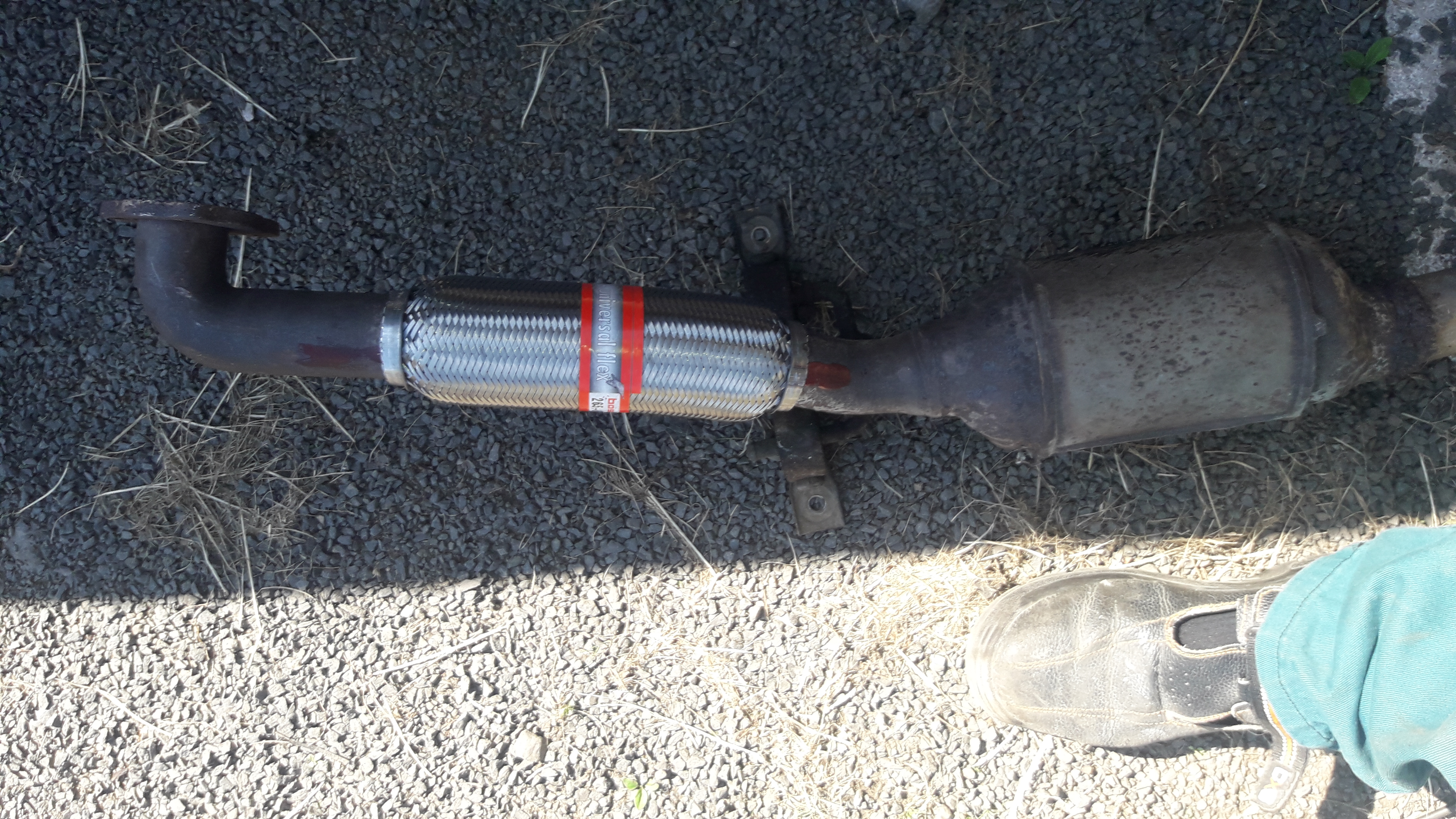

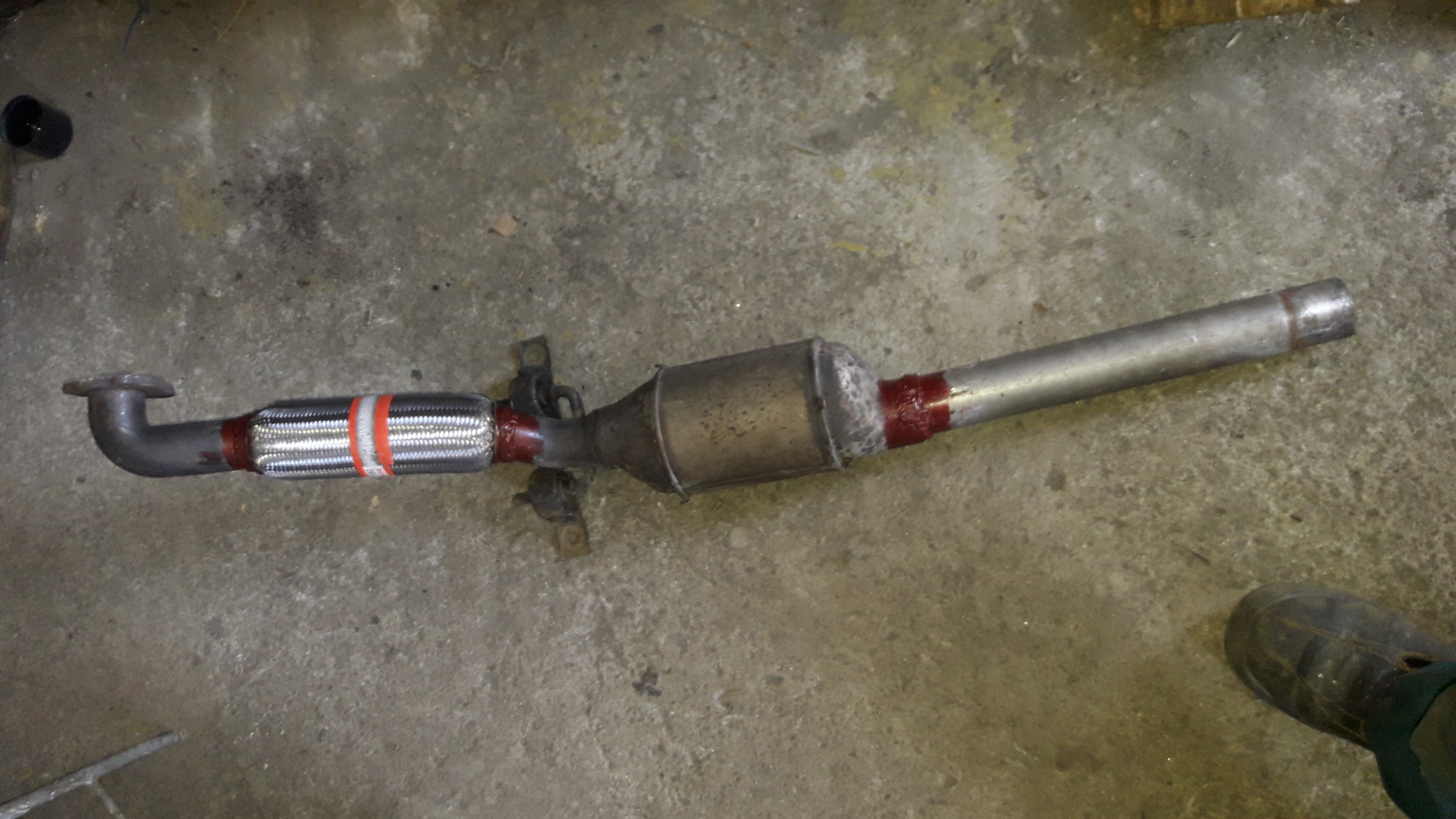

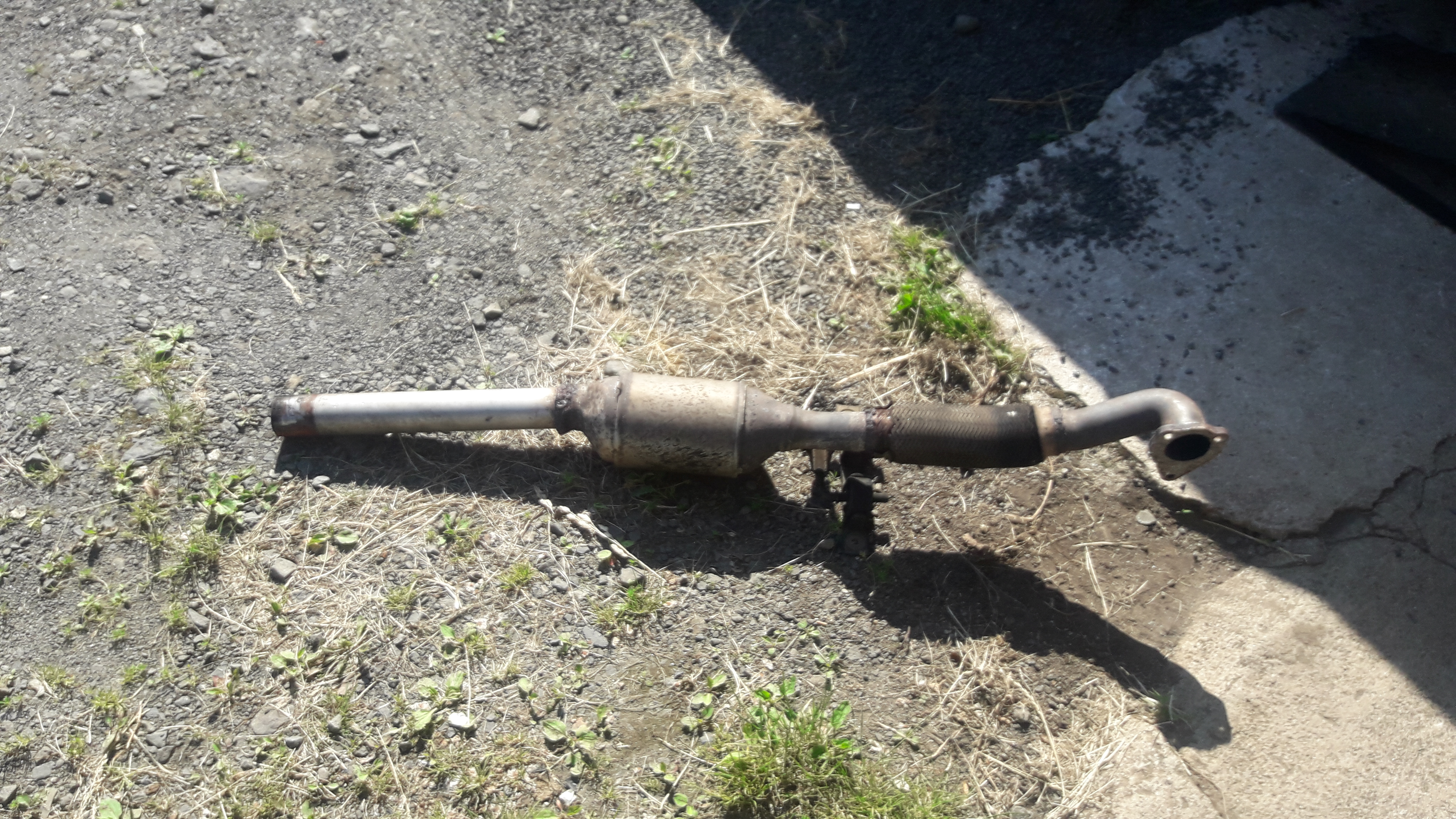

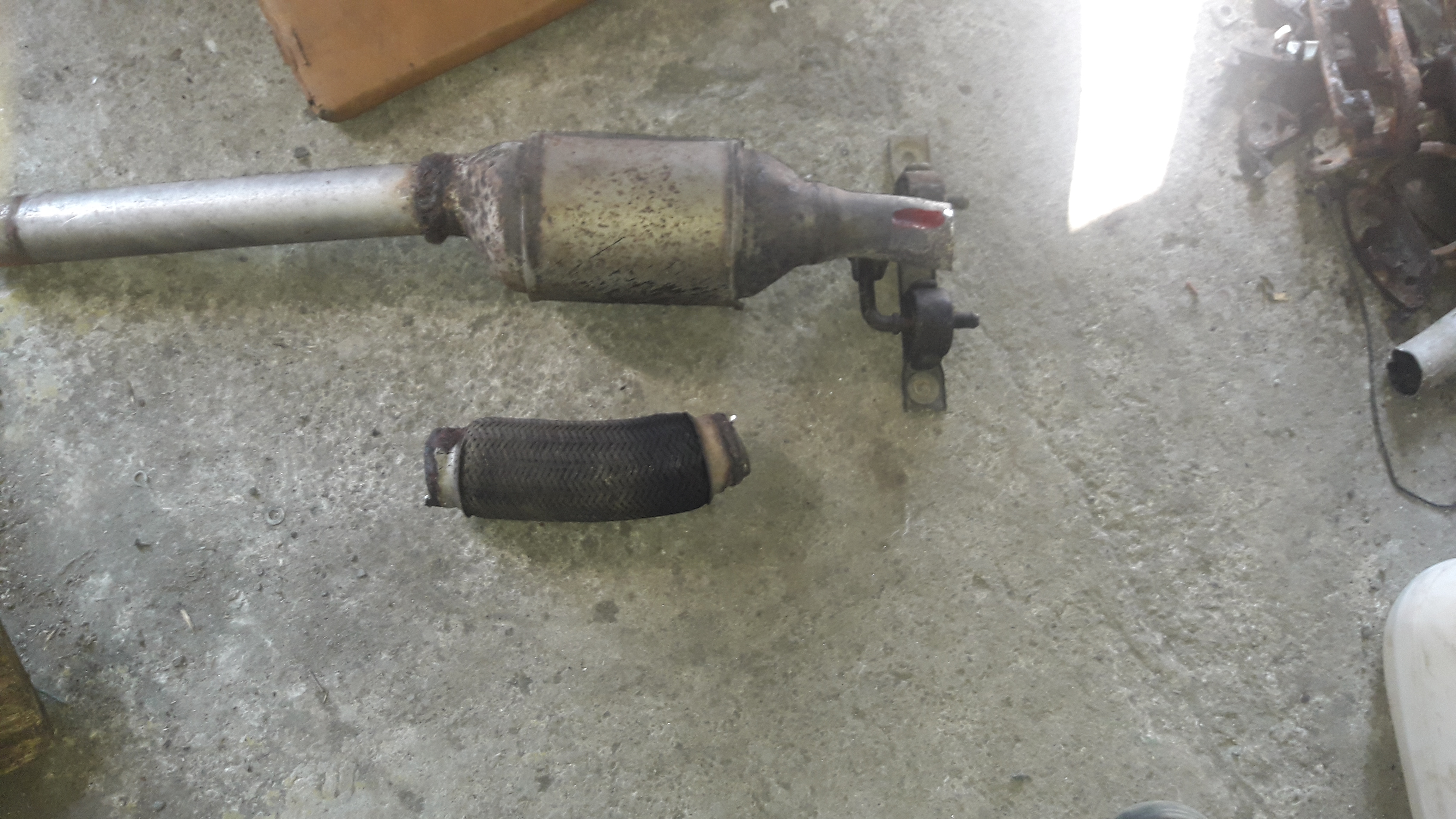

poté de celý ten komplet ven

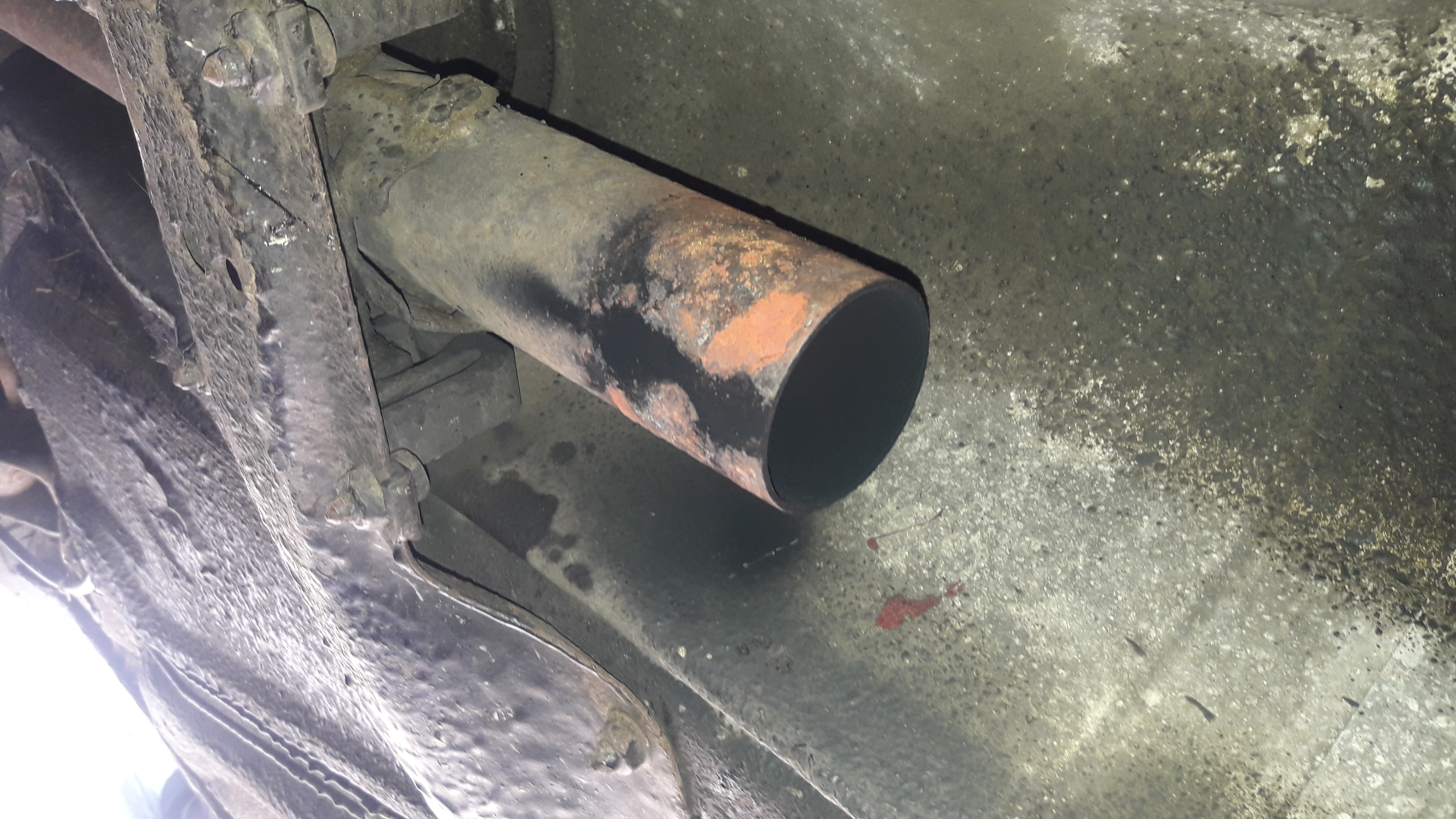

tak ted okouknem co vše je třeba povařit či vyměnit - já si přebrousil a převařil trubku od katu směr středovej díl výfuku kdysy sem jí měnil na autě a nebylo to uplně ideální :omg:
pokud by byla trubka shnilá tak jí říznem a navaříme novou :napad:

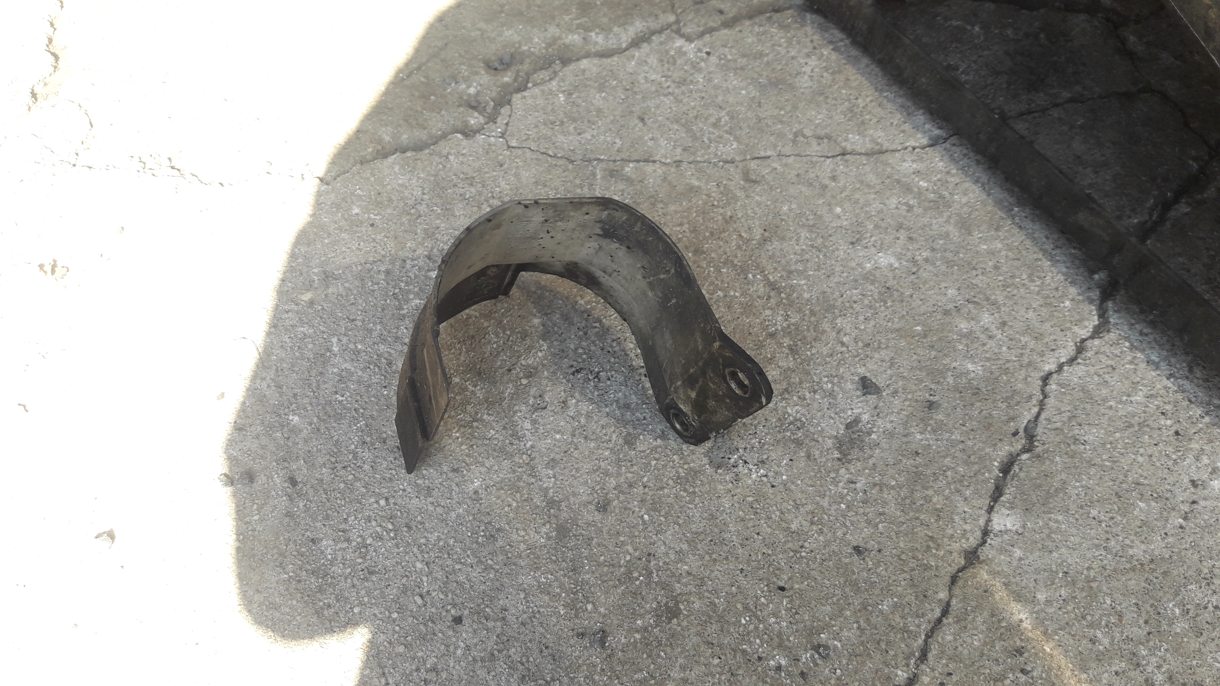

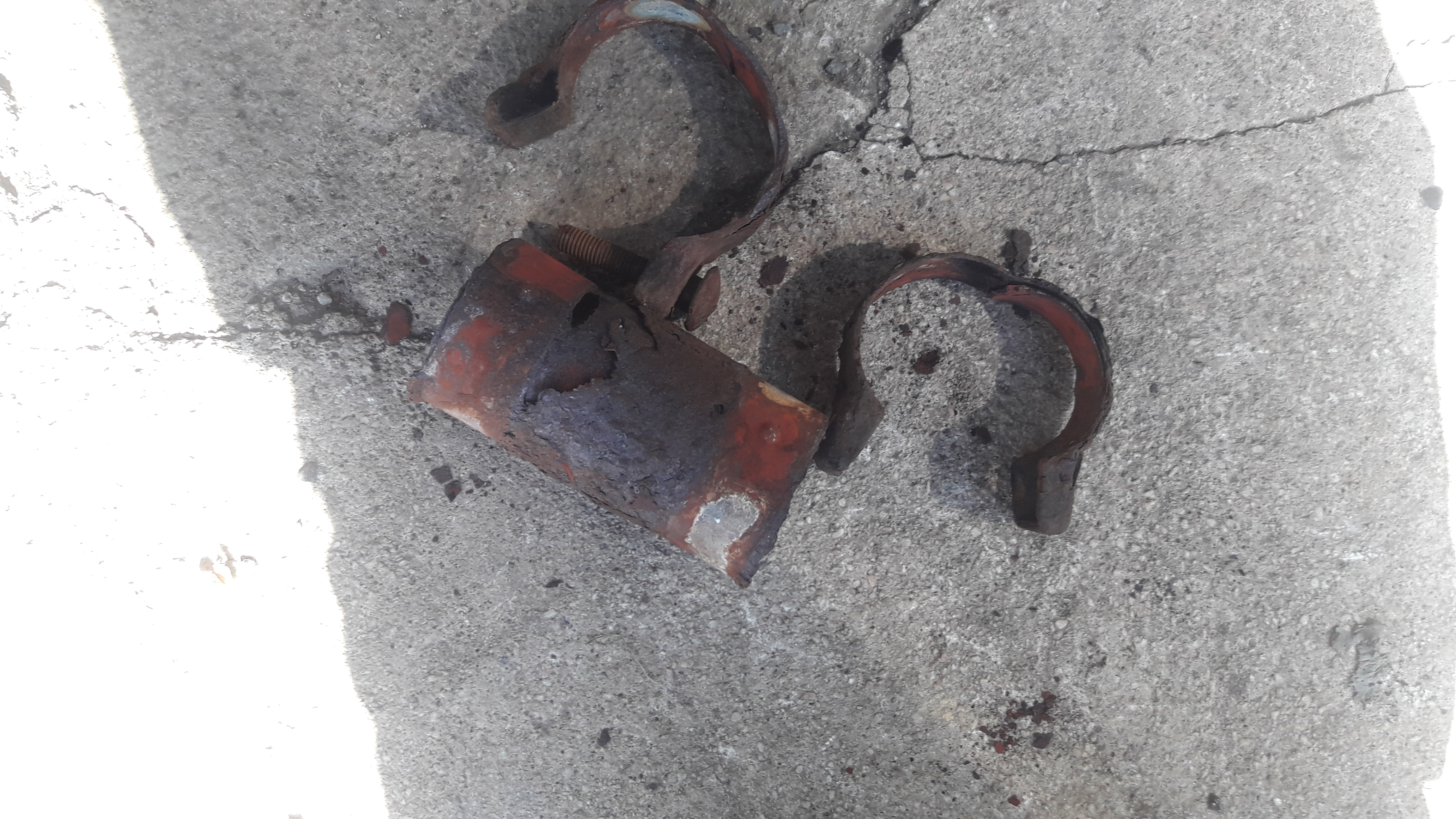

dále sem si povařil držák silentu tkzv vlaštovku ta když vám uhnije a šoupe se za běhu motoru po trubce tak ty zvuky co to vydává sou dost protivný :tone:

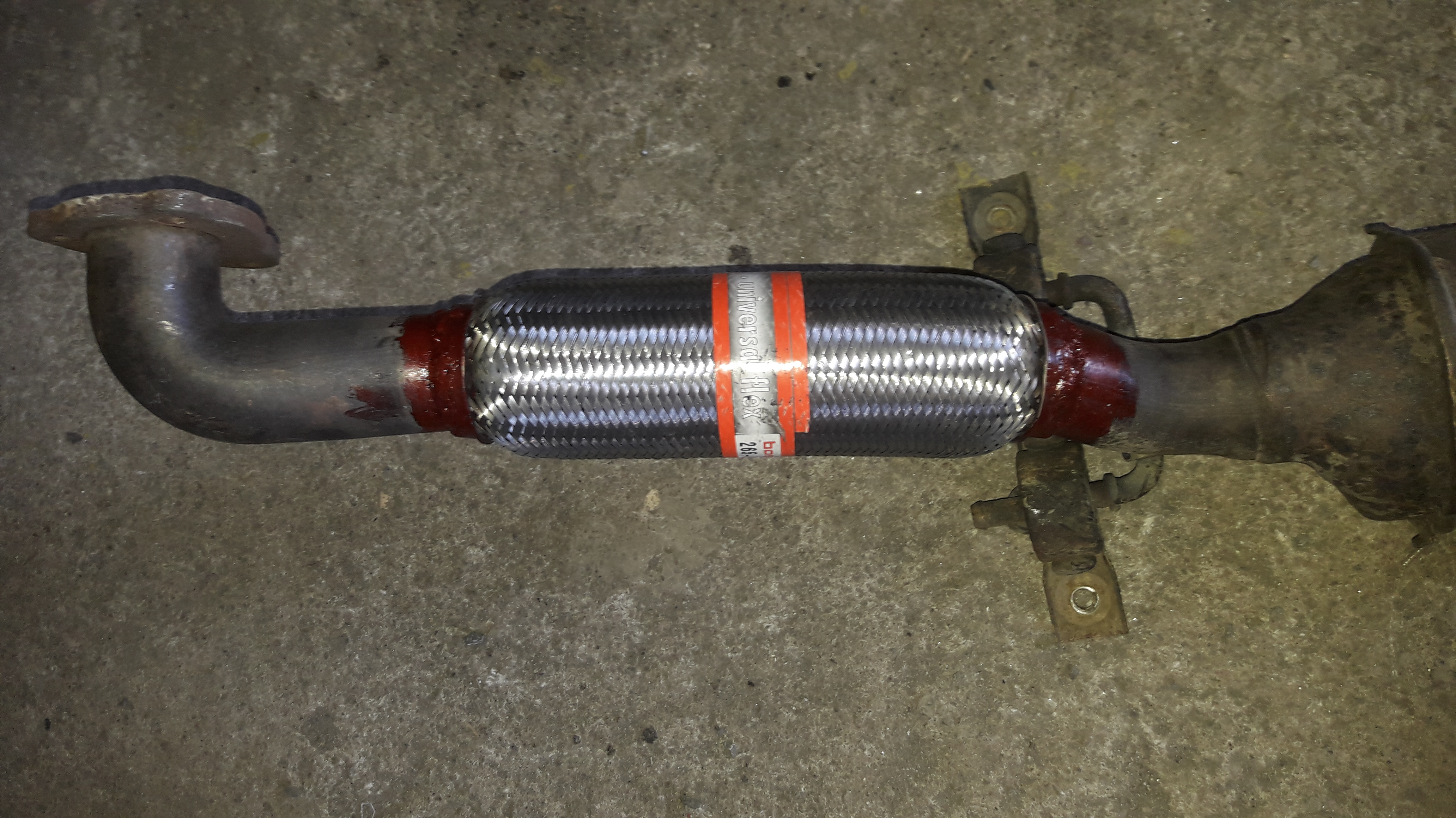

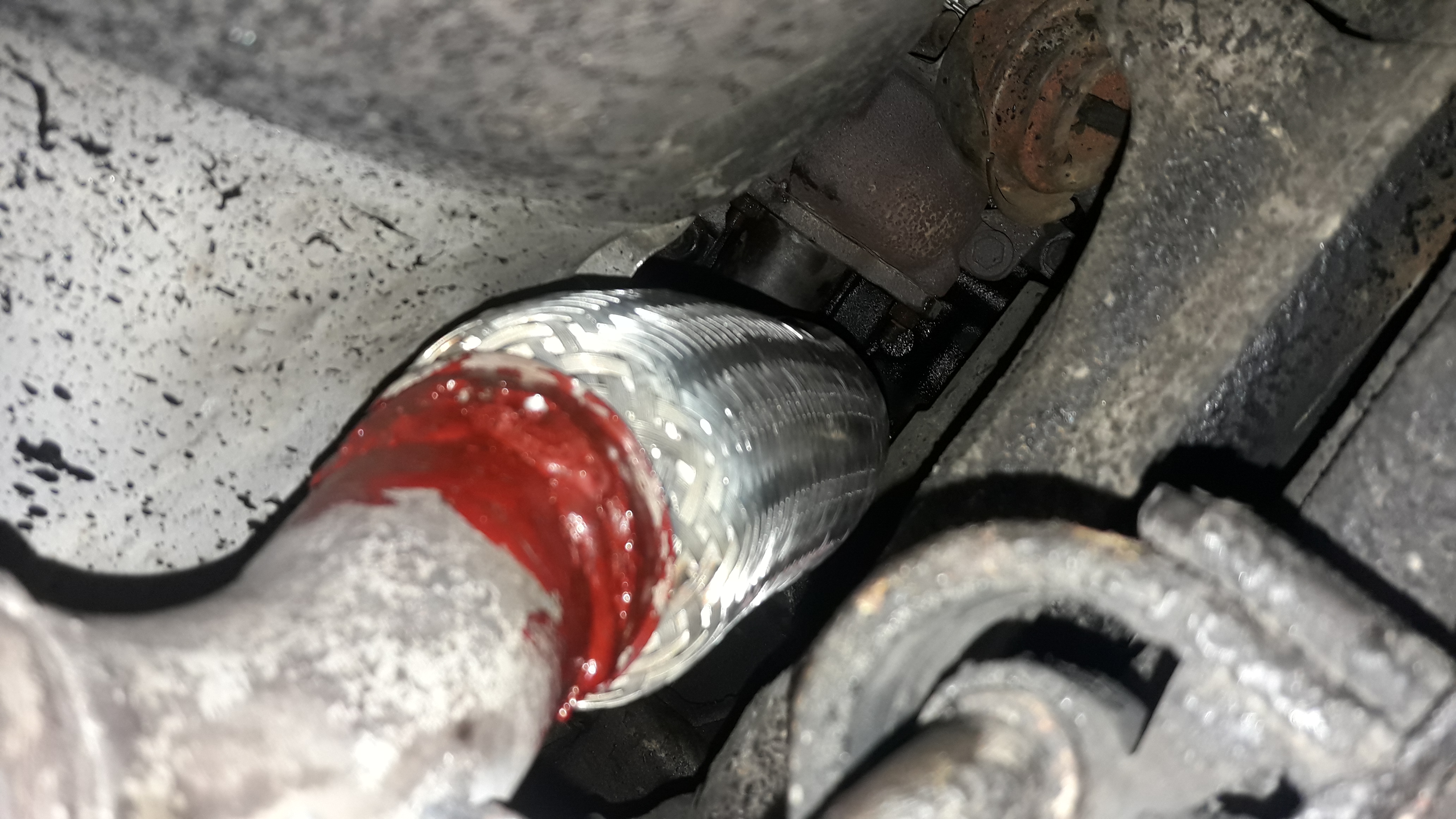

ted dem na výměnu vlnovce já si koupil průměr 50mm a dýlku 250mm
nejdřív sem si barvou označkoval proti sobě trubky abych cca věděl pod jakým úhlem to navařim zpátky :napad:
poté sem vyřezal stary vlnovec
na obou trubkách sem srazil hrany nasadil nový vlnovec
změřil sem si cca dýlku toho co sem vyřezal a dle toho si nastavil dýlku a úhel s novým vlnovcem
na každý straně vlnovce sem to lehce bodnul svářečkou a šel si vyzkoušet zda sem se trefil a jestli to sedí :napad:

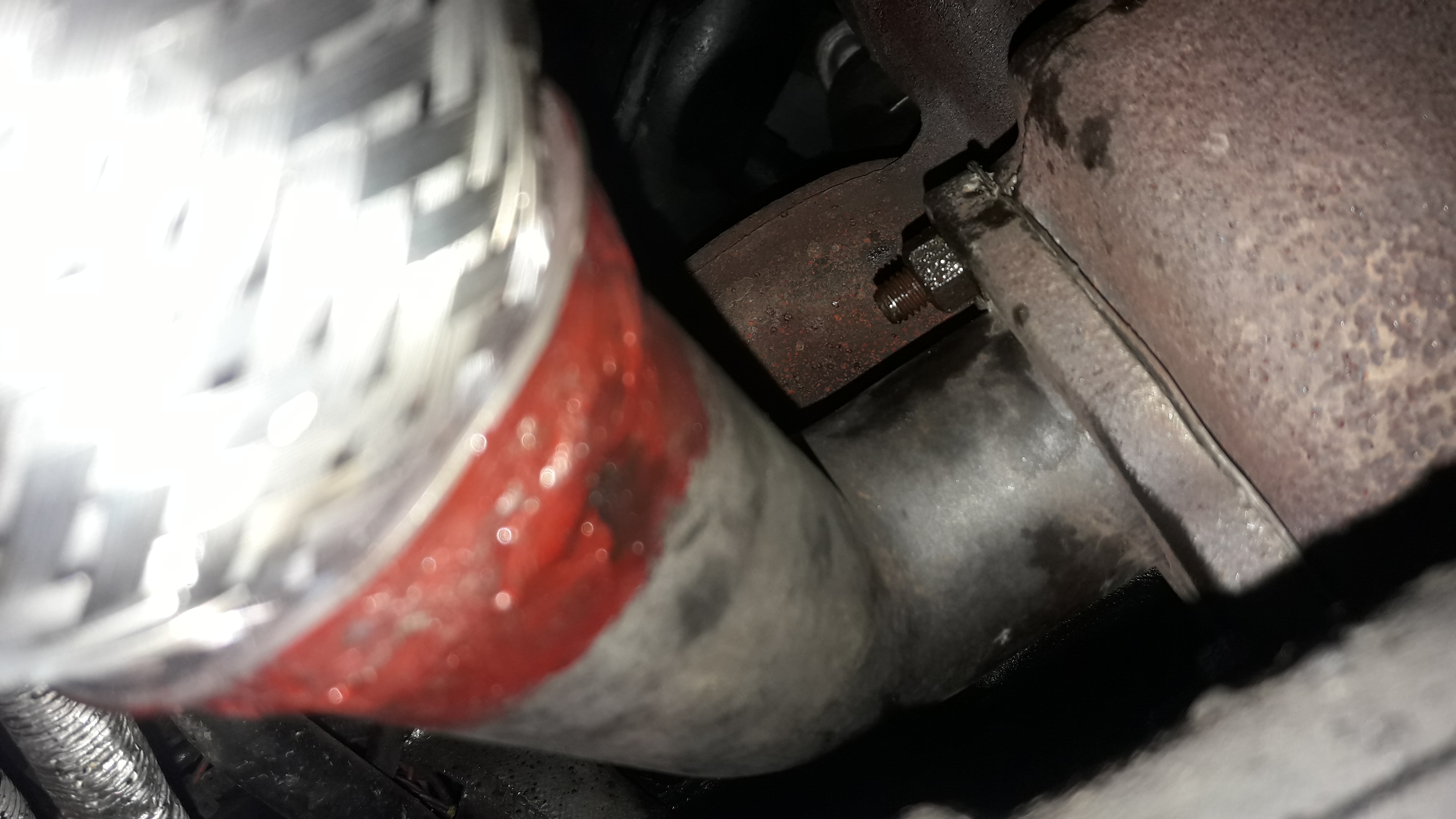

pokud vše sedí jak má zavaříme na pevno vlnovec z obou stran a svary sem pro dobrej pocit :haha: natřel barvou na vysoké teploty

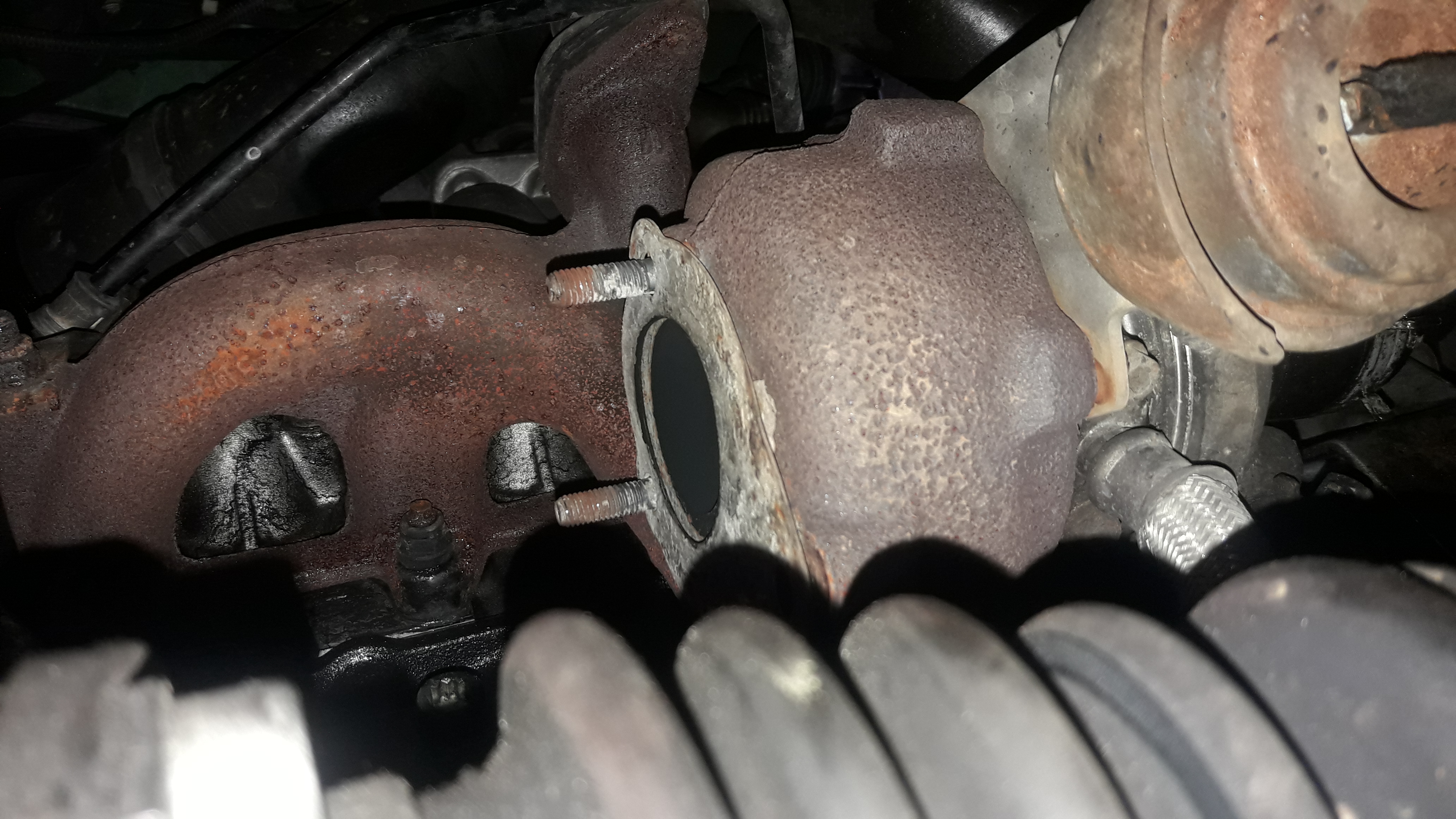

ted si očistíme přírubu na turbu,mužem si protáhnout závity a namažem je grafitovým mazivem
dále si očistíme přírubu na trubce co de od vlnovce a obě trubky na který přijde spojka výfuku
ted si připravíme nový těsnění já ho neměl tak sem to starý přelíz z obou stran jemným smirkem a z obou stran jemně potřel pastou na vejfuky
ted je třeba ten kat s novým vlnovcem namontovat do vozu - dotáhnem 3 šrouby na přírubě

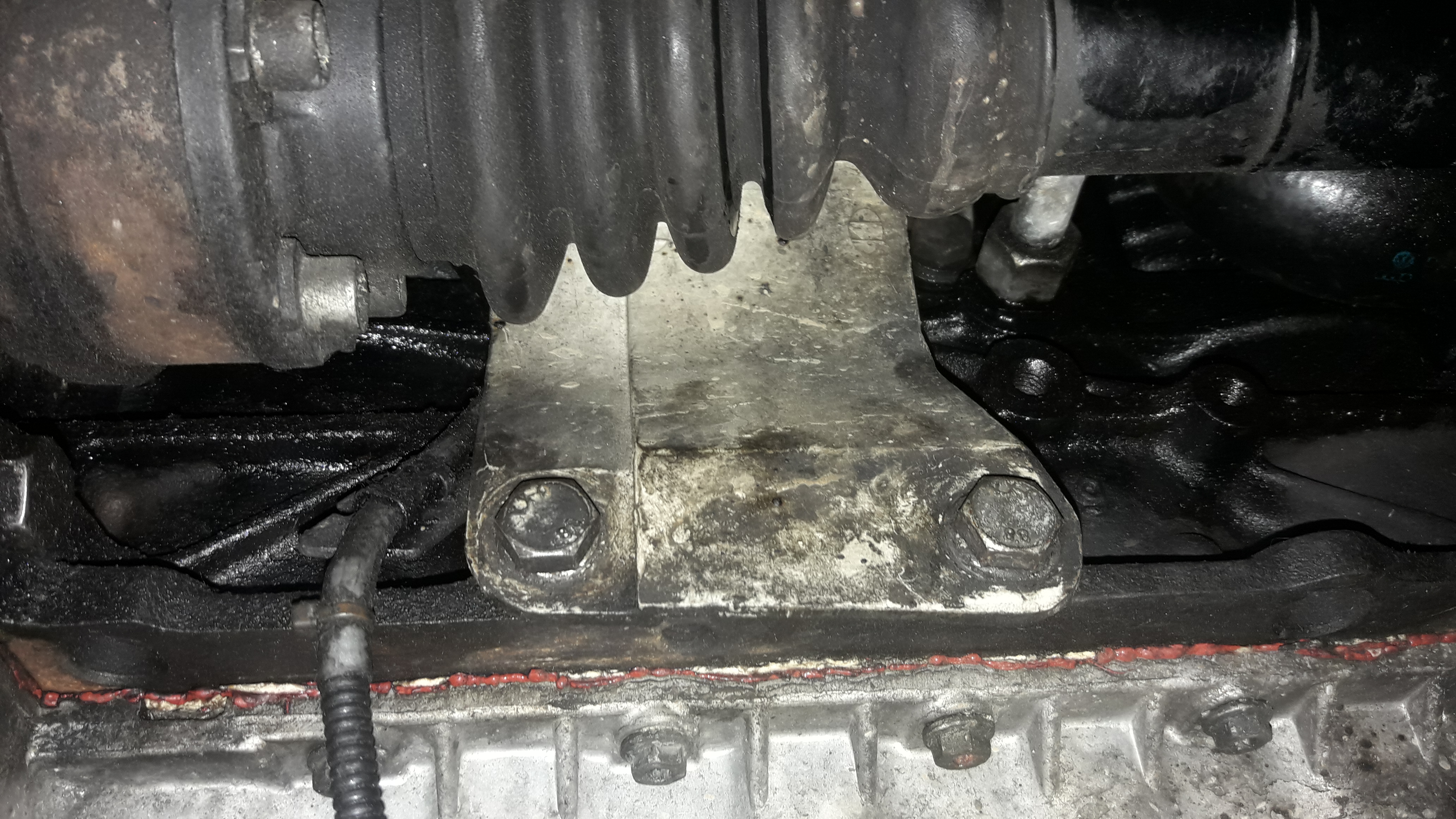

uchytíme oběma šrouby silent do nápravy - já si před tím závitníkem protáh oba závity :napad:

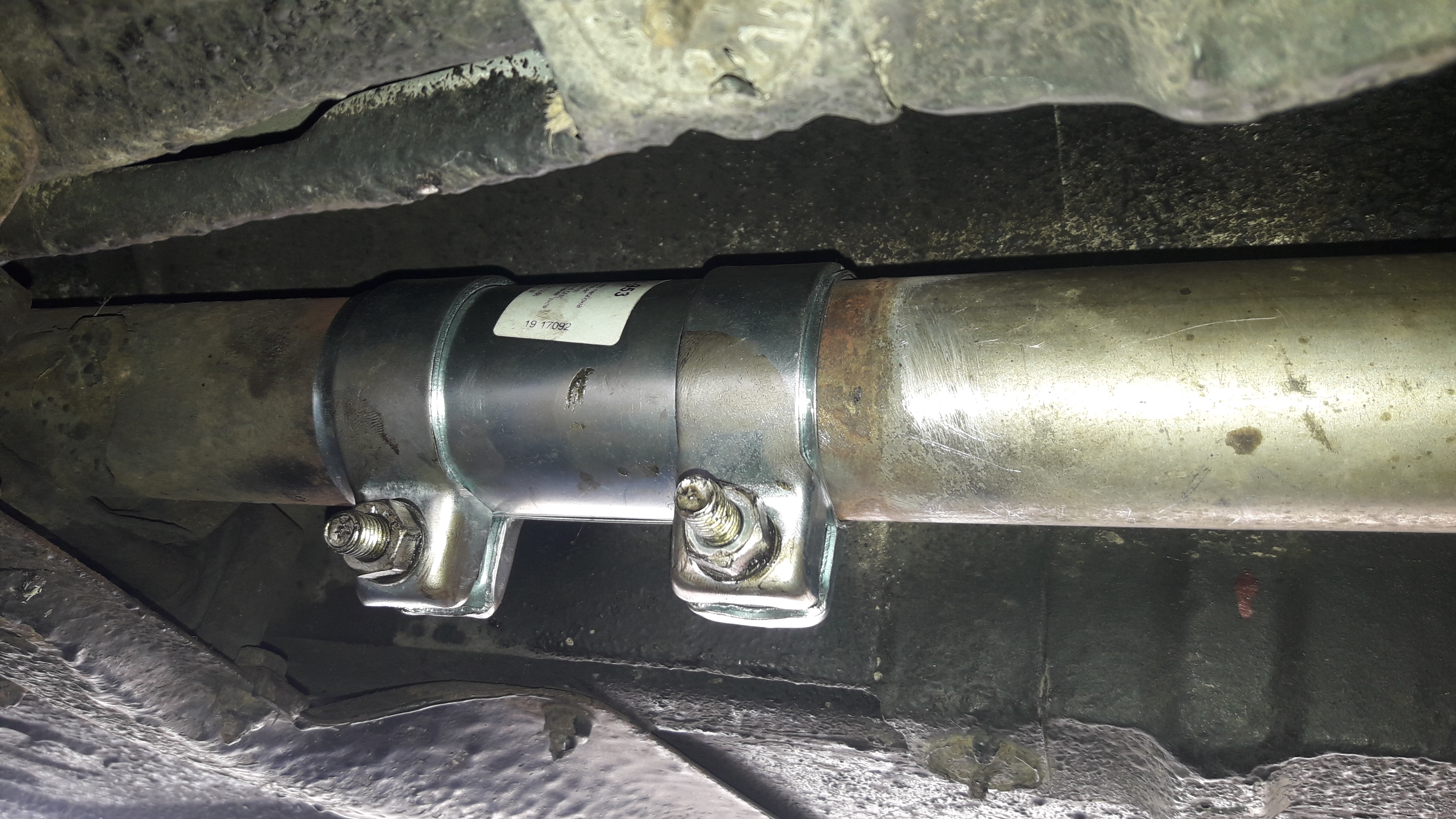

namontujem novou spojku výfuku
