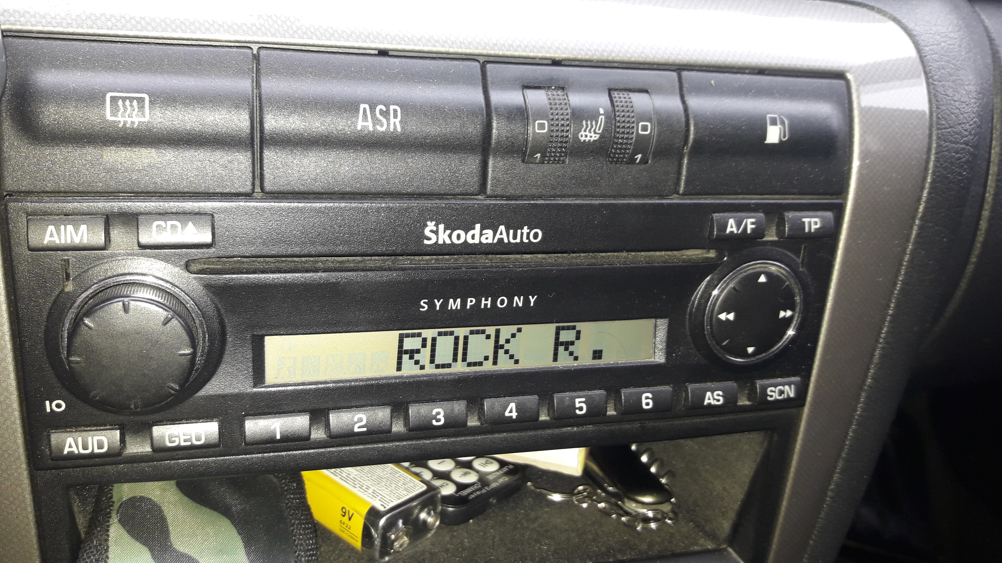

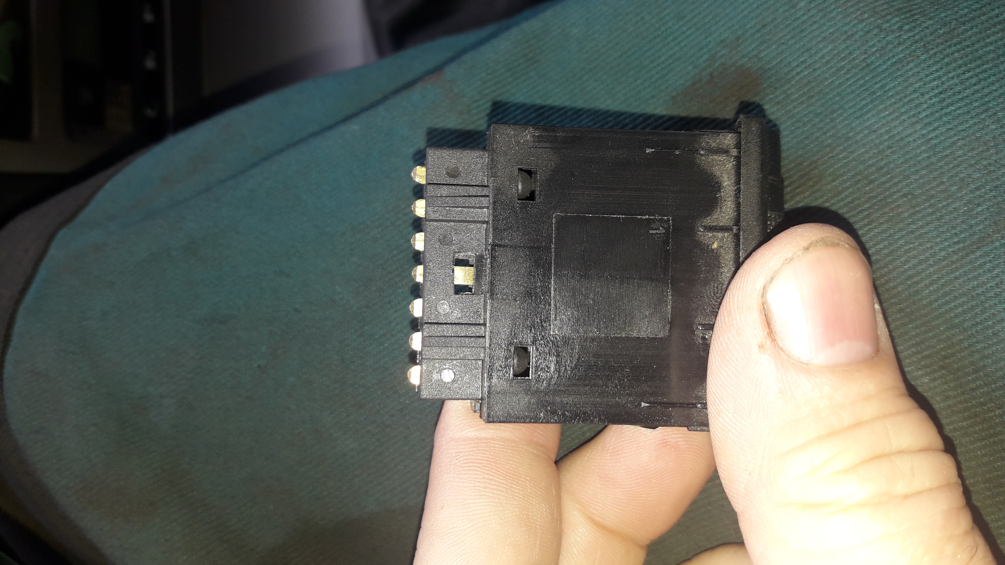

nákou chvíli pozoruju že mi hapruje výhřev sedadla řidiče jednou de pak ne tak sem se dnes na to kouk

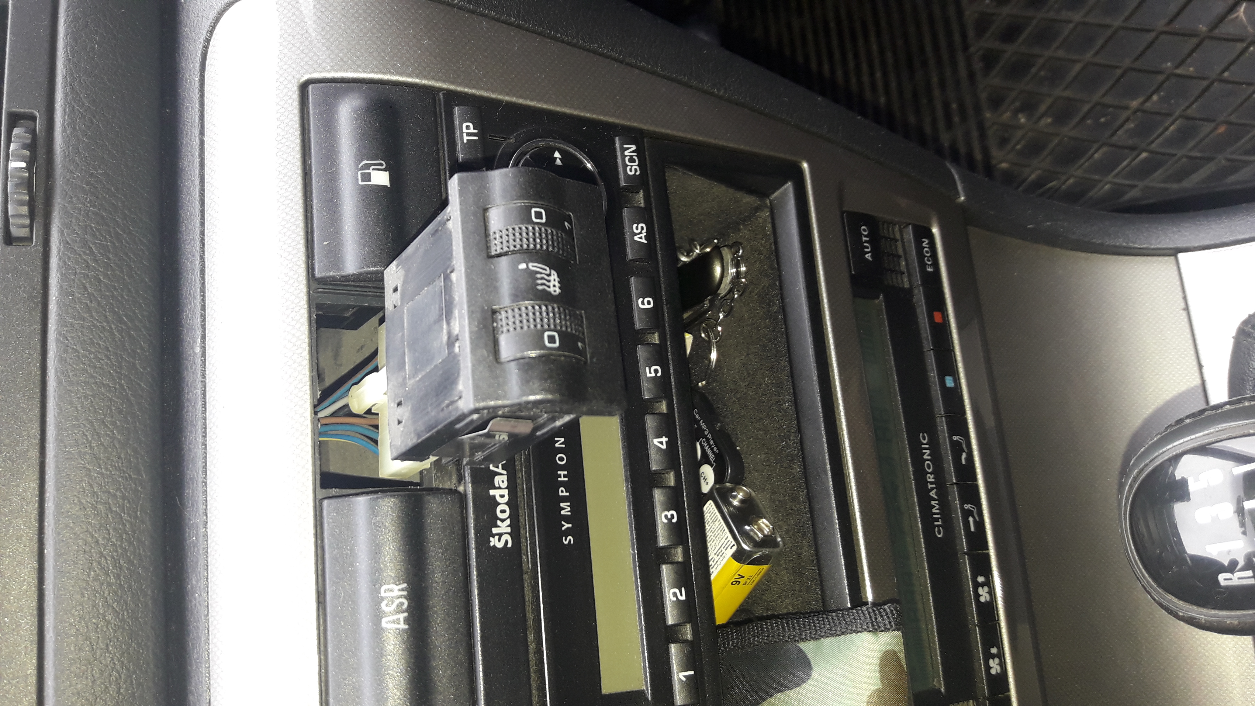

dva ploché šroubováky vycvaknem to ovládání ven

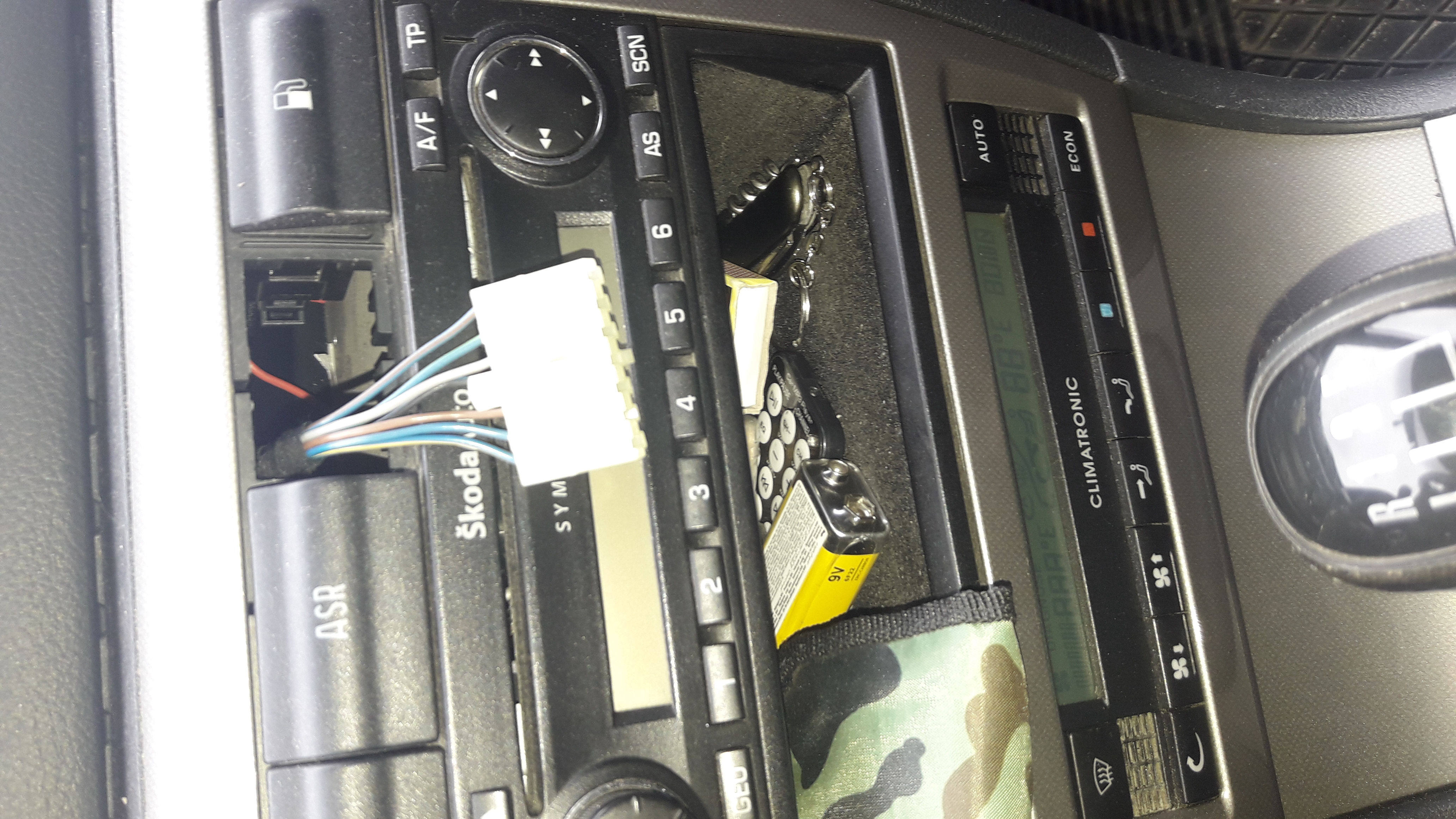

odpojíme z konektoru

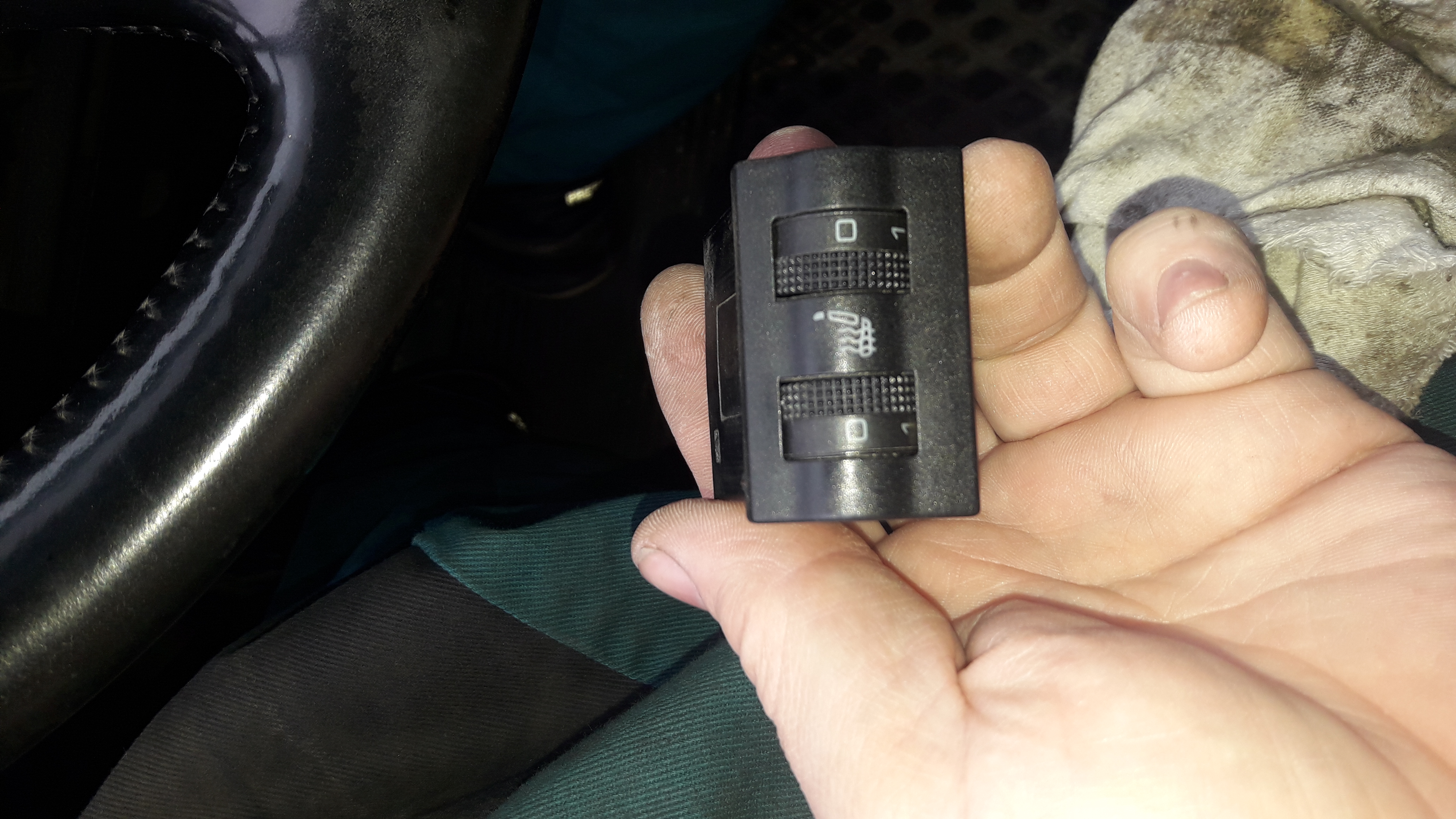

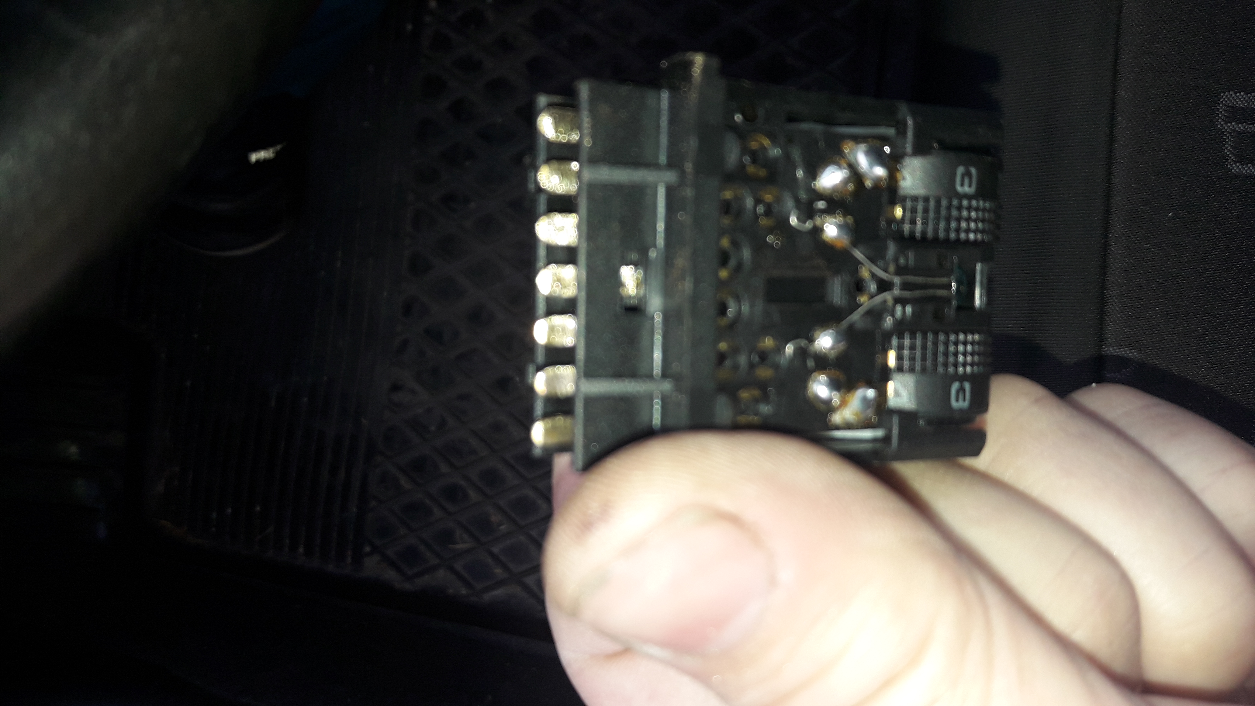

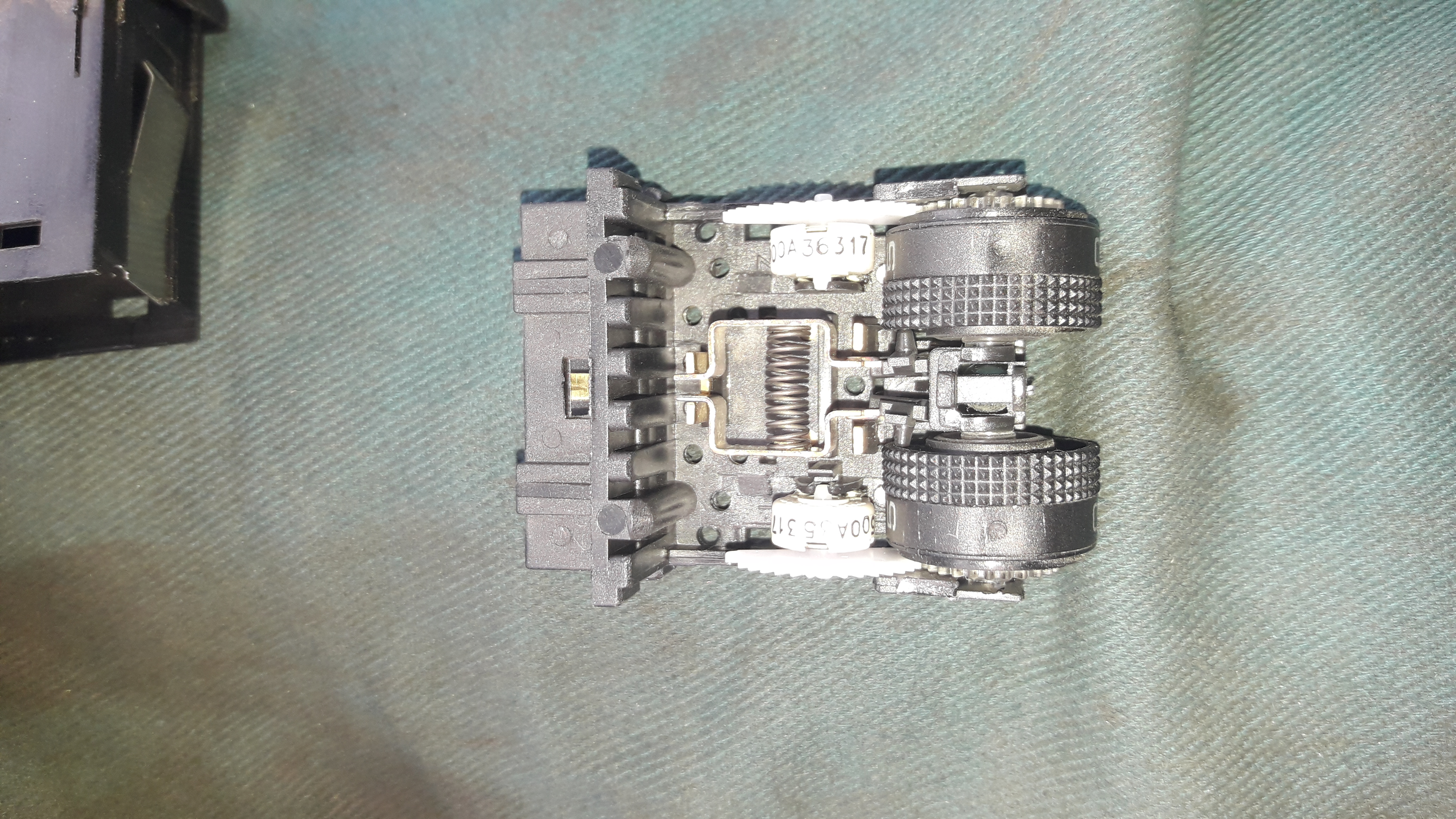

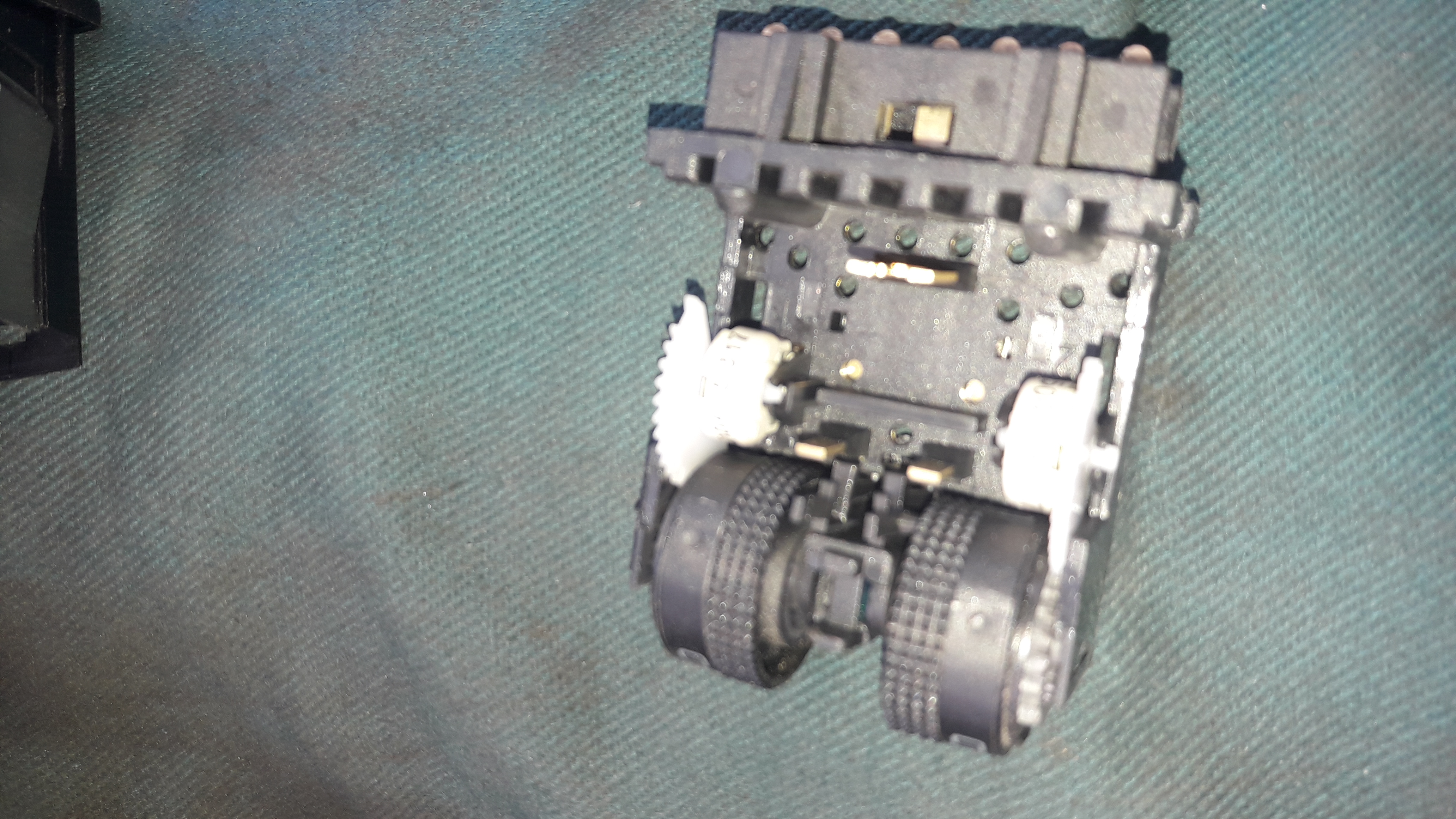

ted je třeba to ovládání rozebrat,menším plochým šroubovákem vycvaknem ten dekl

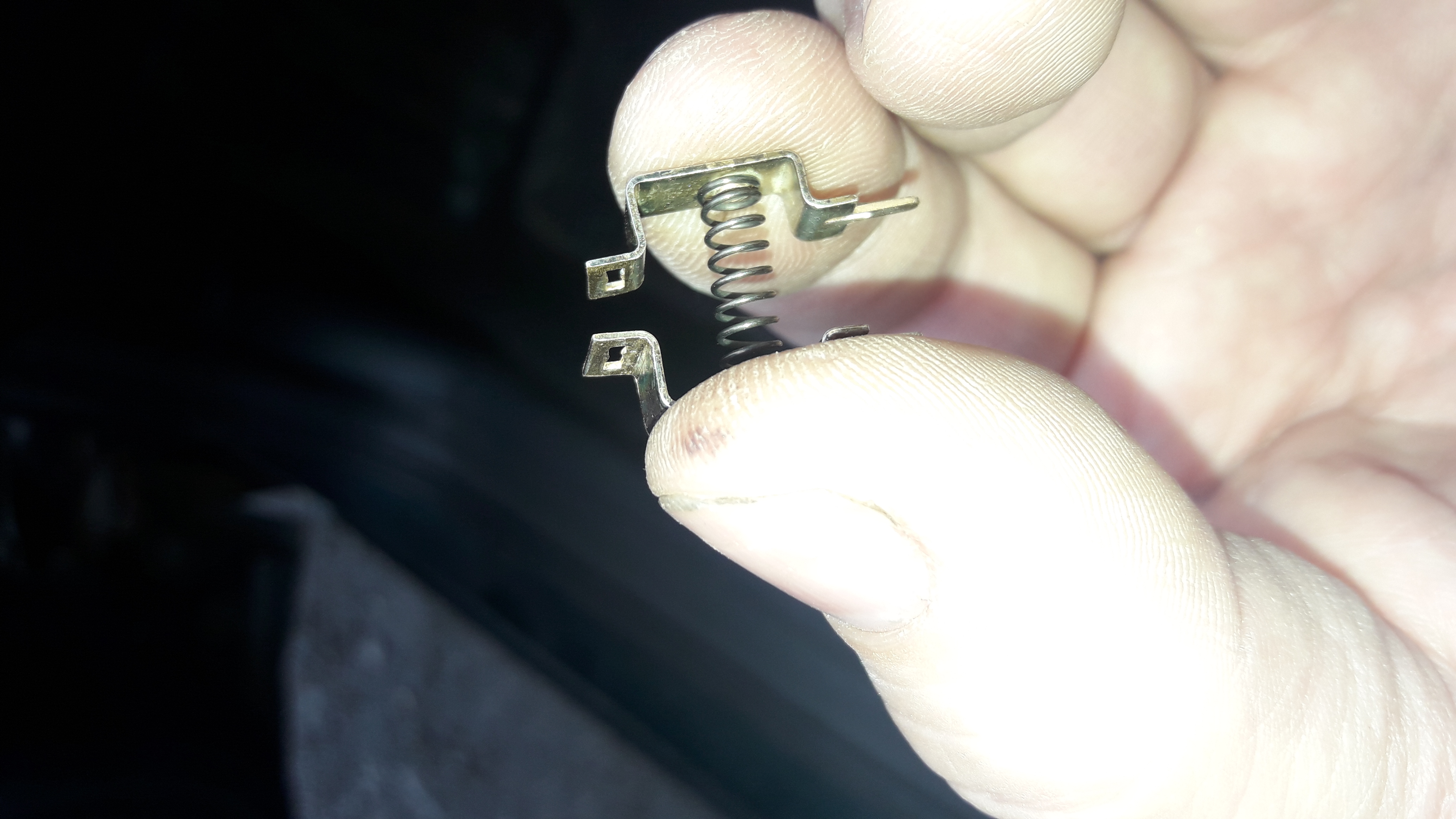

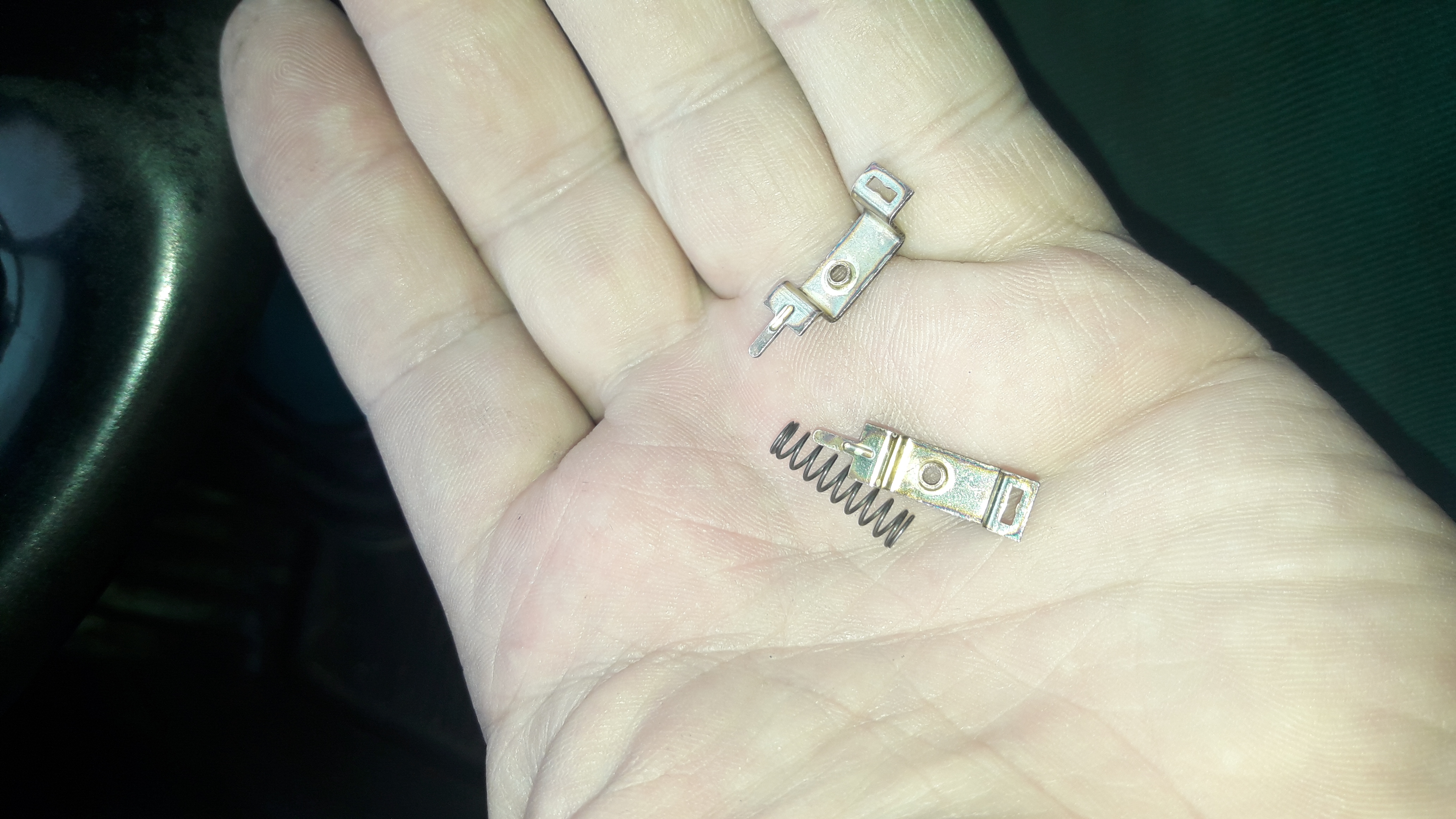

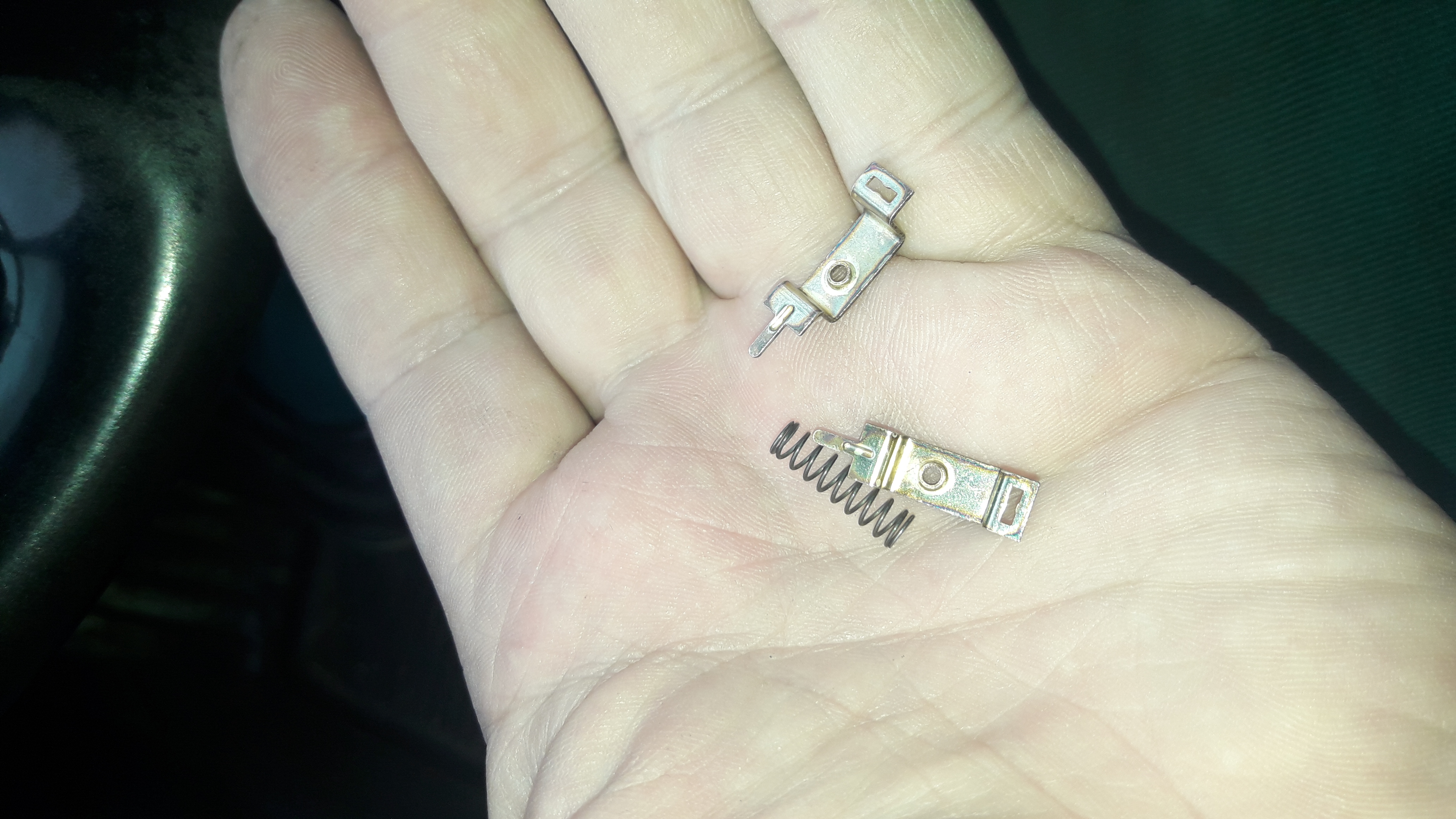

uvnitř sou 2 kontakty a pružinka ty si vycvaknem ven

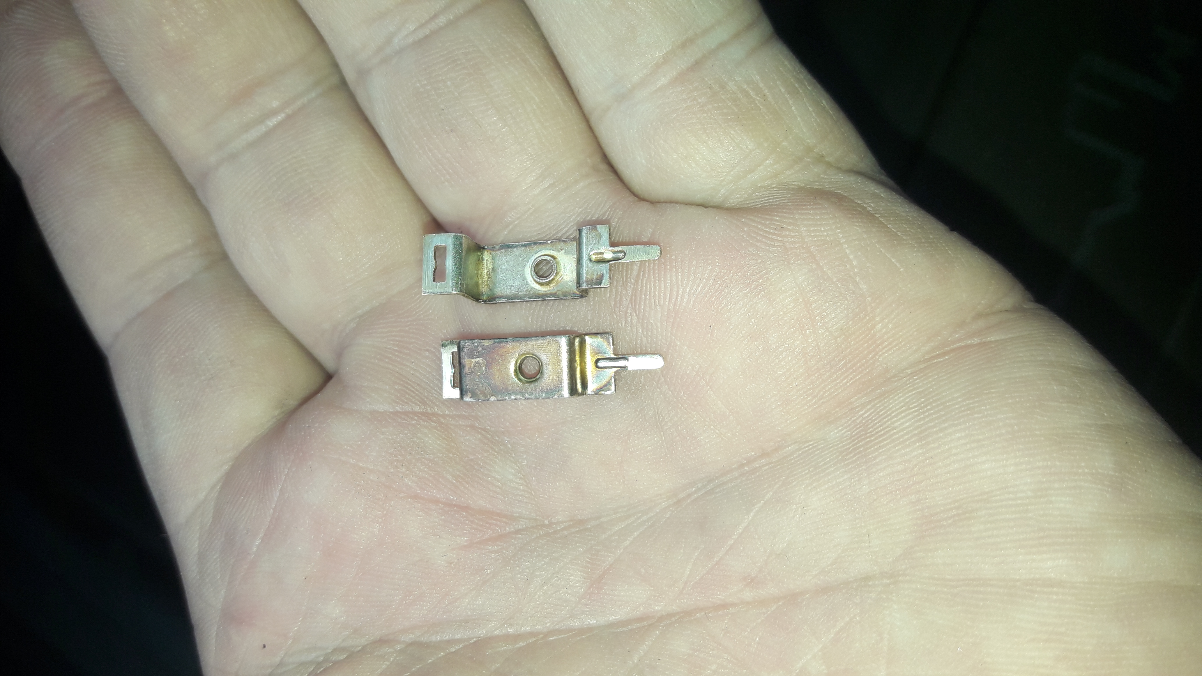

kontakty sem líznul jehlovím pilníkem a pružinku sem lehce natáhnul

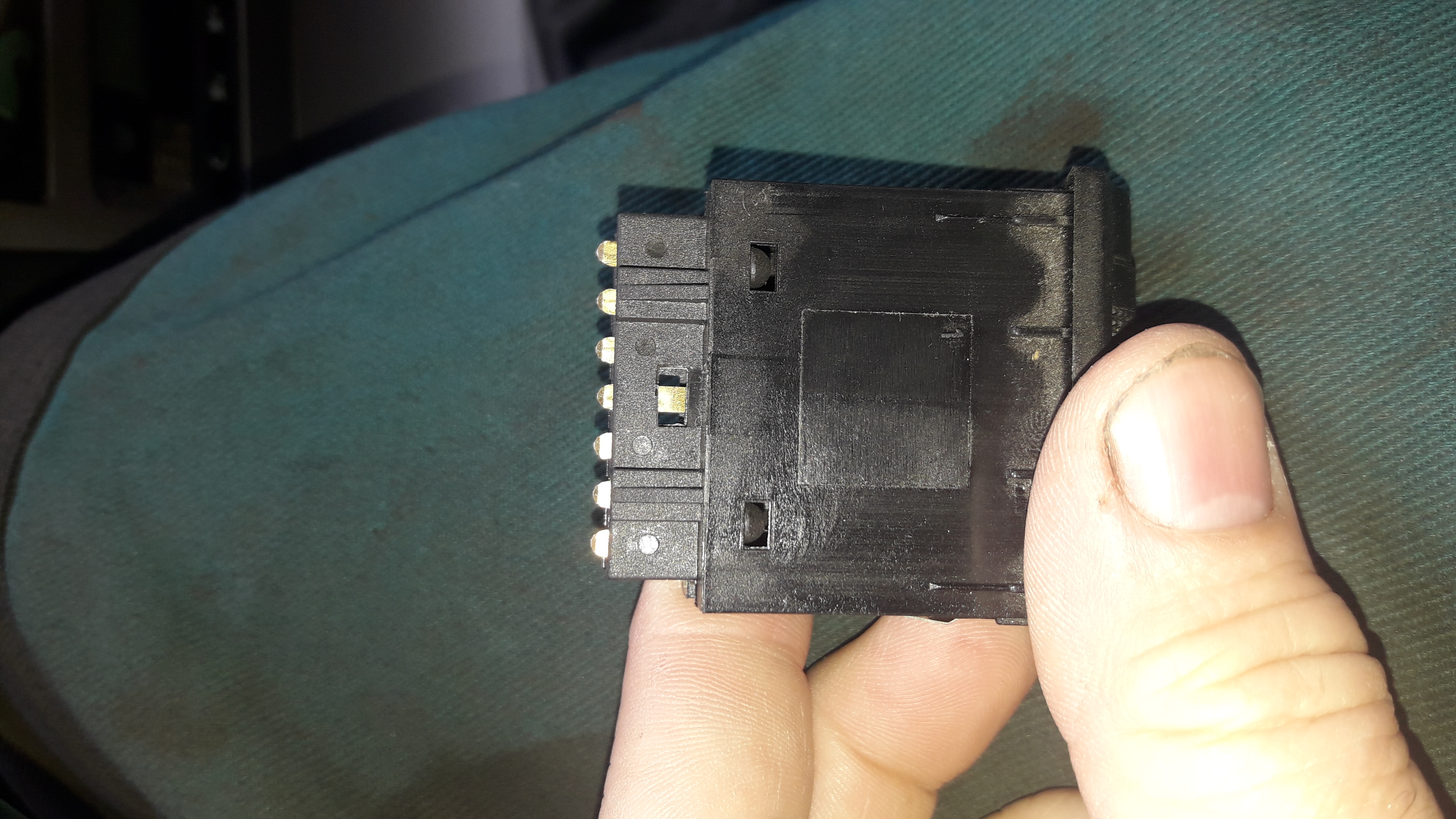

dále sem očistil kontakty konektoru
ted je třeba to poskládat nasadíme zpět kontakty s pružinkou
zkontrolujem zda kontakty spínaj a rozpínaj pokud ano nasadíme kryt a zacvakneme
spínač napojíme na konektor a nacvaknem zpět do vozu
vyzkoušíme zda obě sedadla topí jak mají a pokud ano máme hotovo :super: :vitej:
