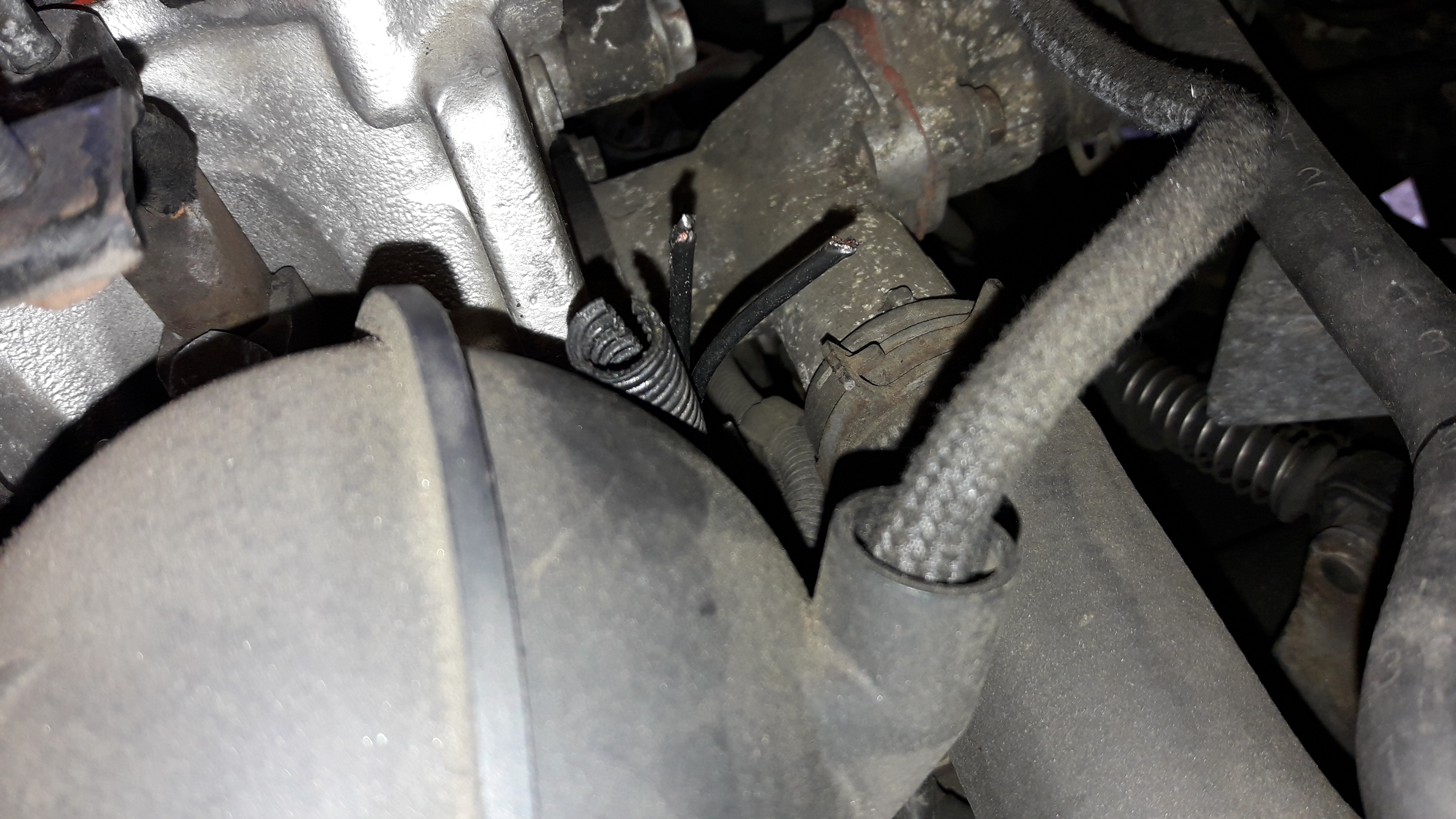

Pokud jí máte rozpadlou jako já zbudou vám kousky které je nutno ze žhavičú také sundat Ted uštípnem přívod do lišty ja to štípu hned u lišty
a lištu bokem vyndame ven
Ted si pomoci žárovkový zkoušečky proměříme žhaviče pokud bude nákej k.o. vyměníme je nejlépe všechny
Ted si vemem novou lištu Nová lišta má konektory ja neměl proti kusy tak sem je oba uštípl
Lištu sem nasunul z boku ke žhavičúm a nasadil Je to kapku ježek v kleci komu by to nešlo múže si demontovat tu zelenou baňku podtlaku já tu potřebu neměl
Ted si z přívodu vycvaknem plastovou sponu Z husího krku si kousek vytahnem oba draty a odizolujem zaroven si odizolujem kousek i oba dráty co dou do tý lišty Ted je třeba propojit lištu s přívodem
Ja použil spojovací válečky na kabely
De si je udělat i z elektrikařských oček
Draty sem do nich zasunul secvaknul váleček a nádavkem sem to proletoval
Jednotlivé spoje zaizolujeme !!!Ted vratíme oba kabely do husího krku
Nacvaknem zpět plastovou sponu
Nepude to dat tam kde byla tak sem jí nacvakl kapku níž a poté to od konce husího krku až po lištu přeizolujeme
Máme hotovo namontujem kryt motoru zavřem kapotu motoru a jedem domú
