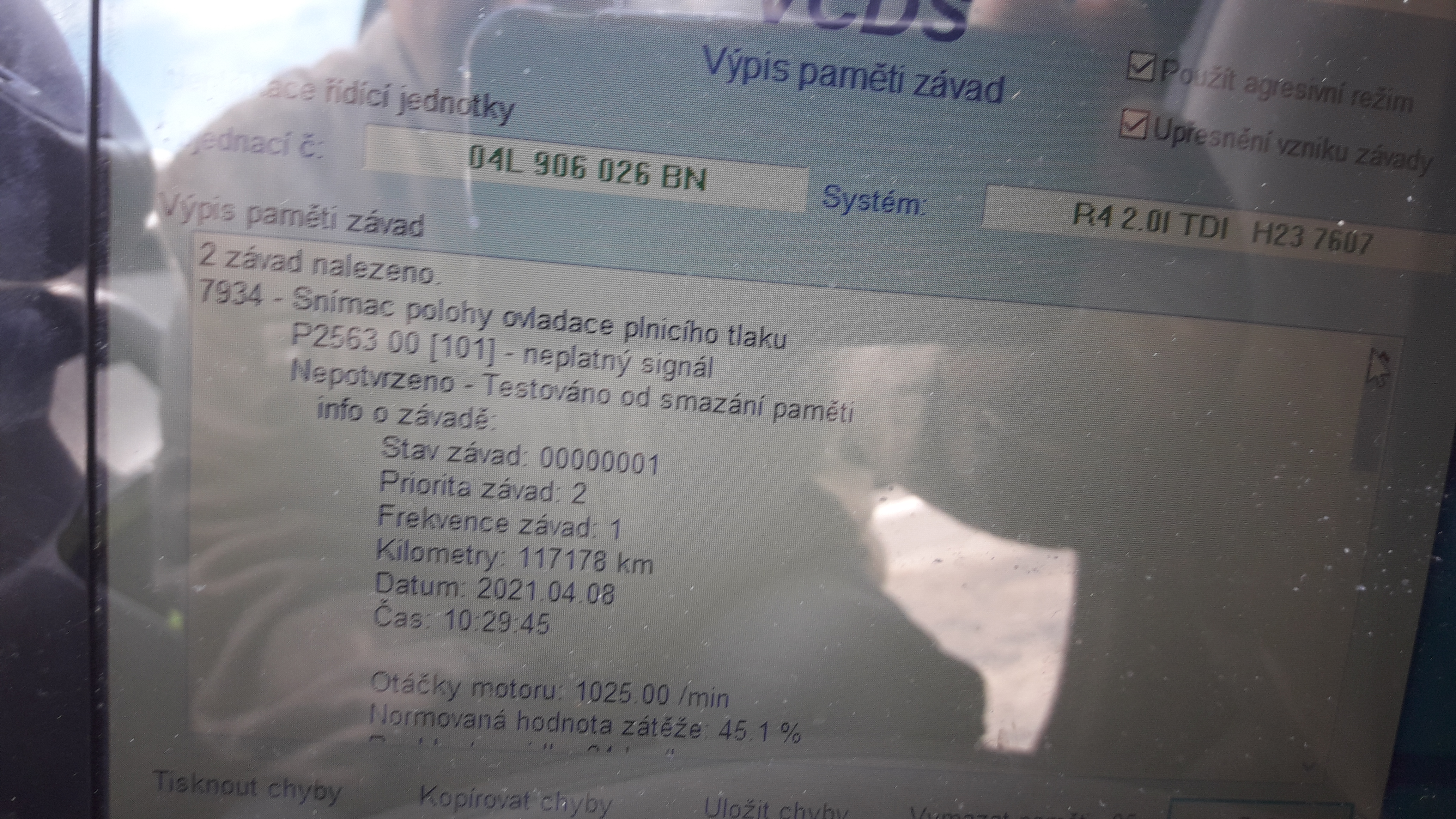

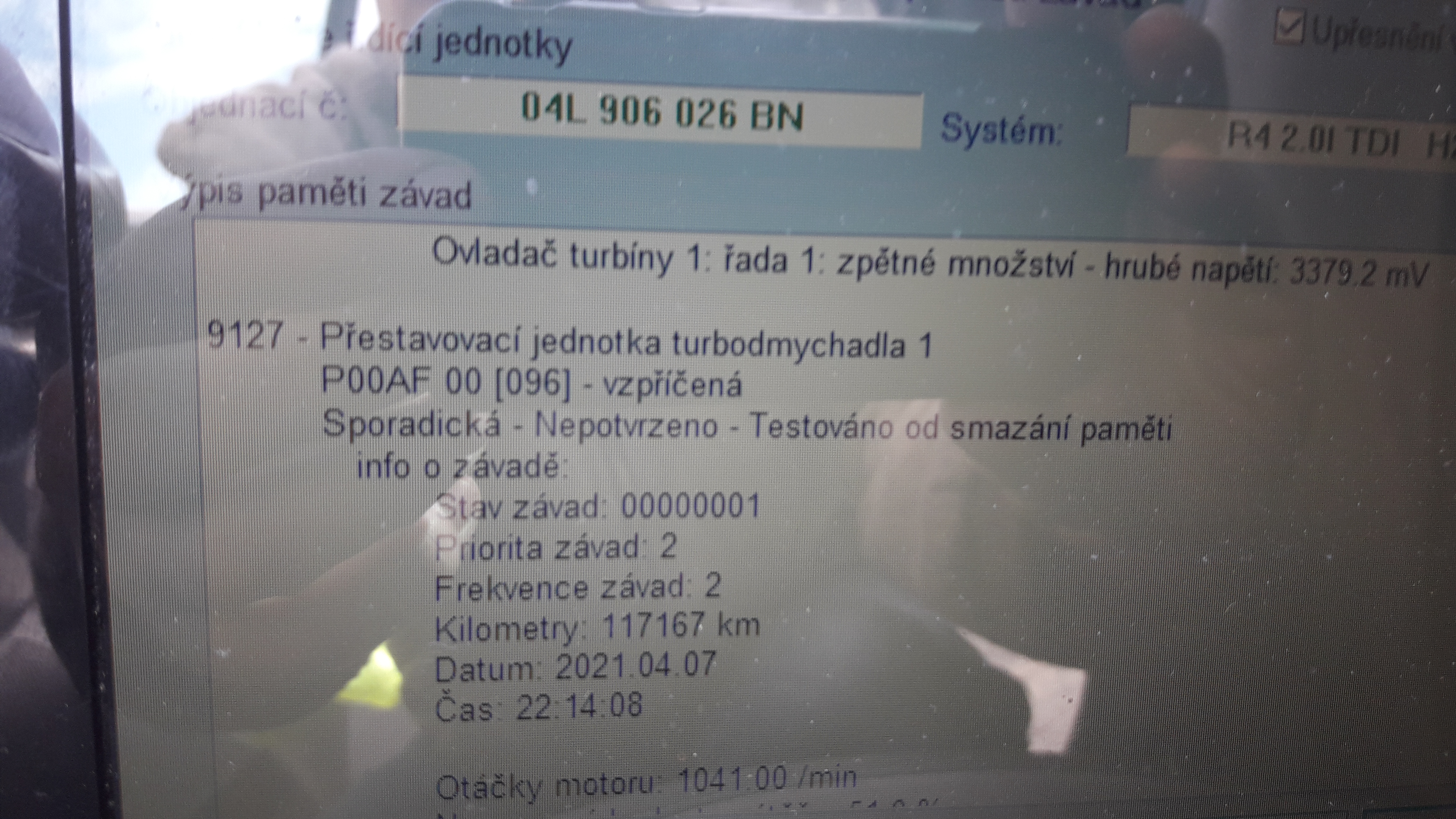

napíchnuto na diag napsalo to tyto 2 chyby

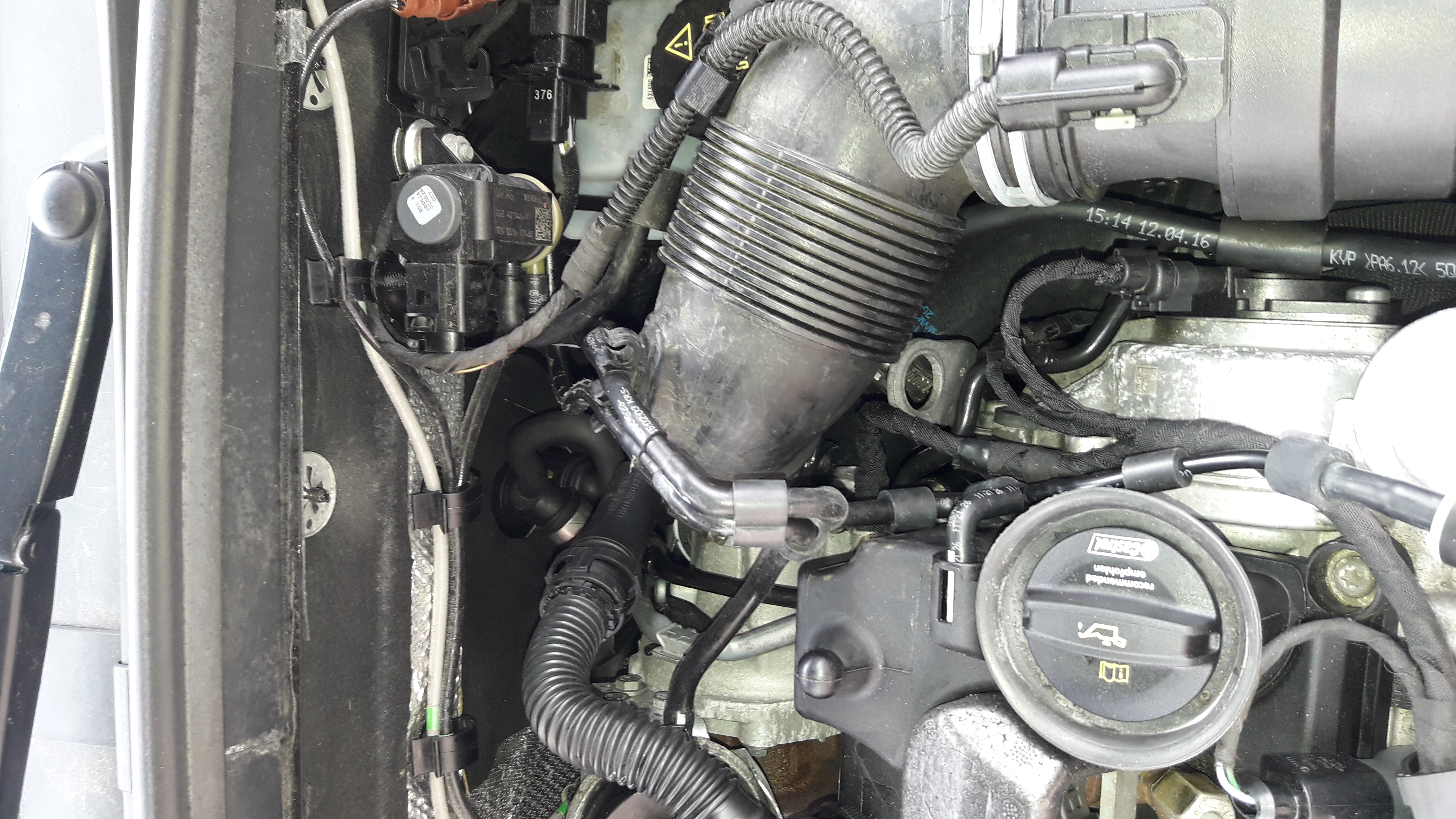

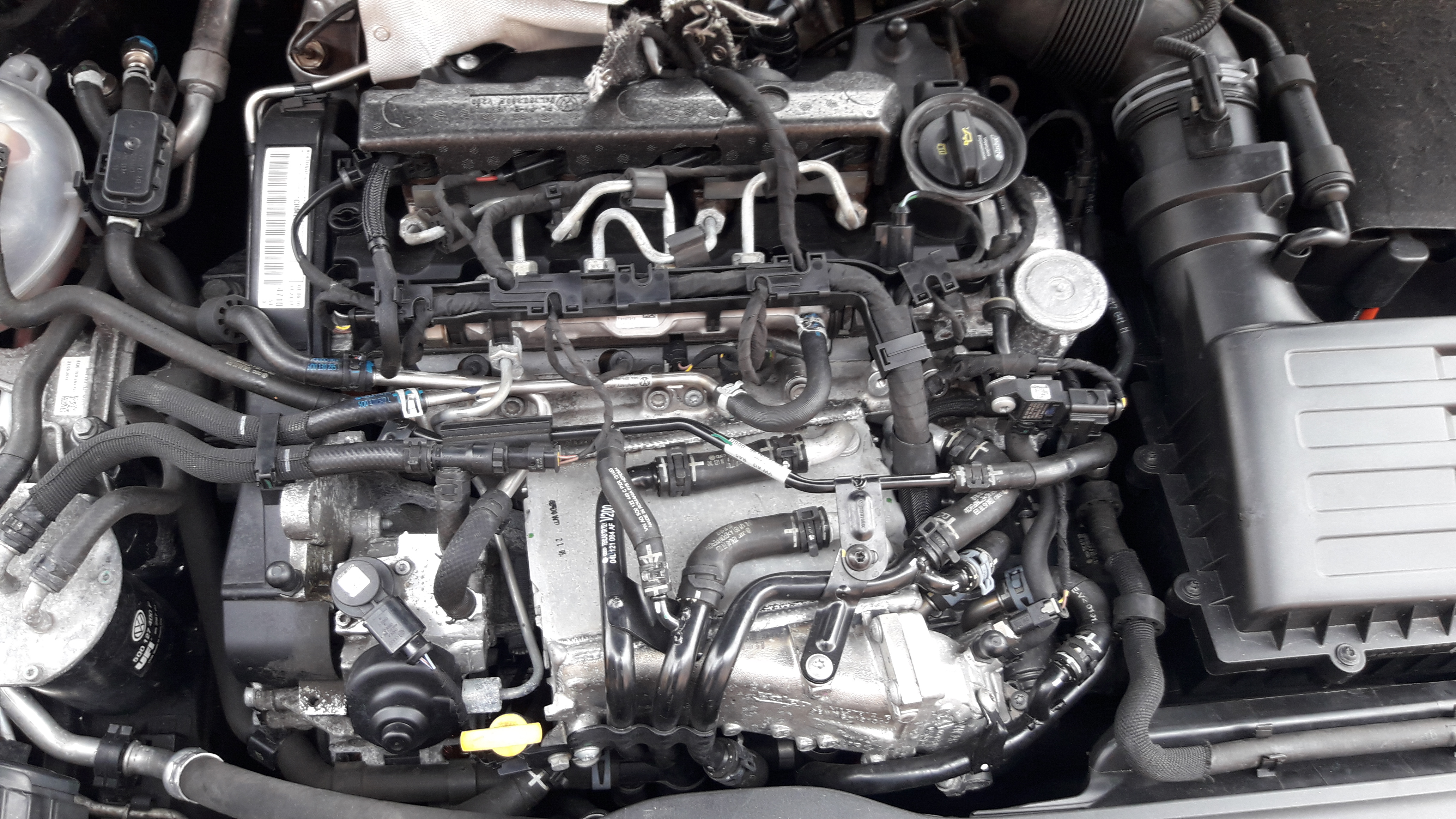

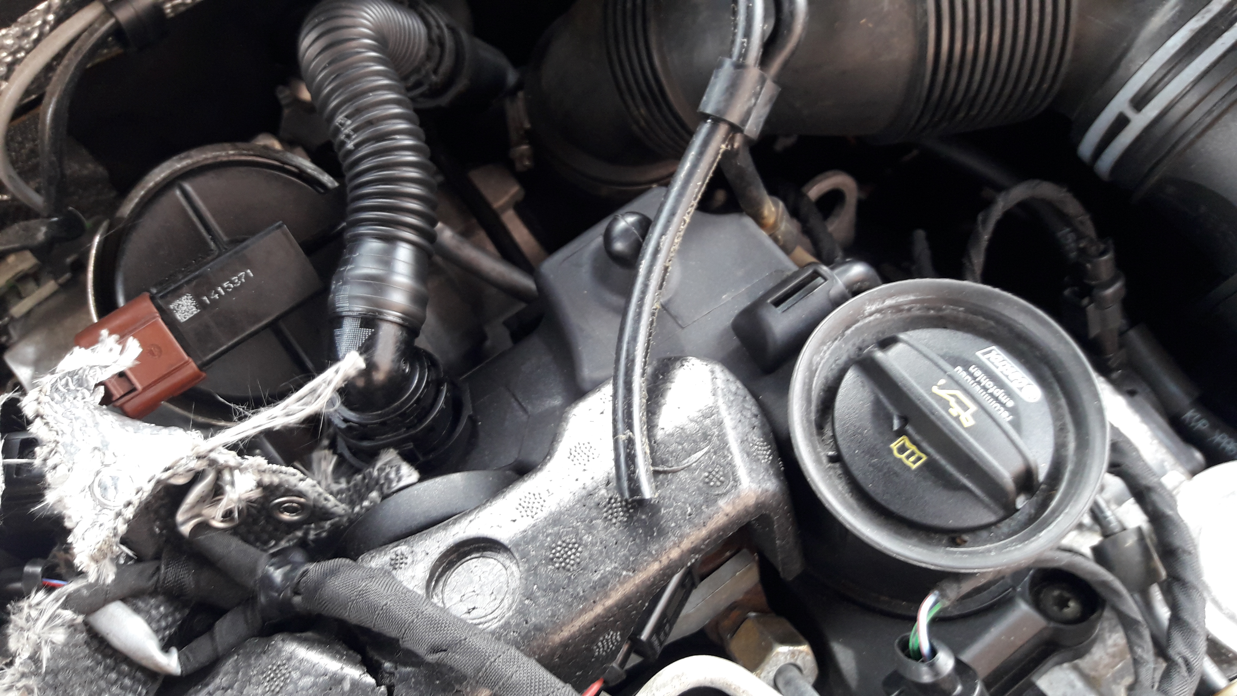

otevřeli sme kapotu motoru vycvakli plastový dekl motoru

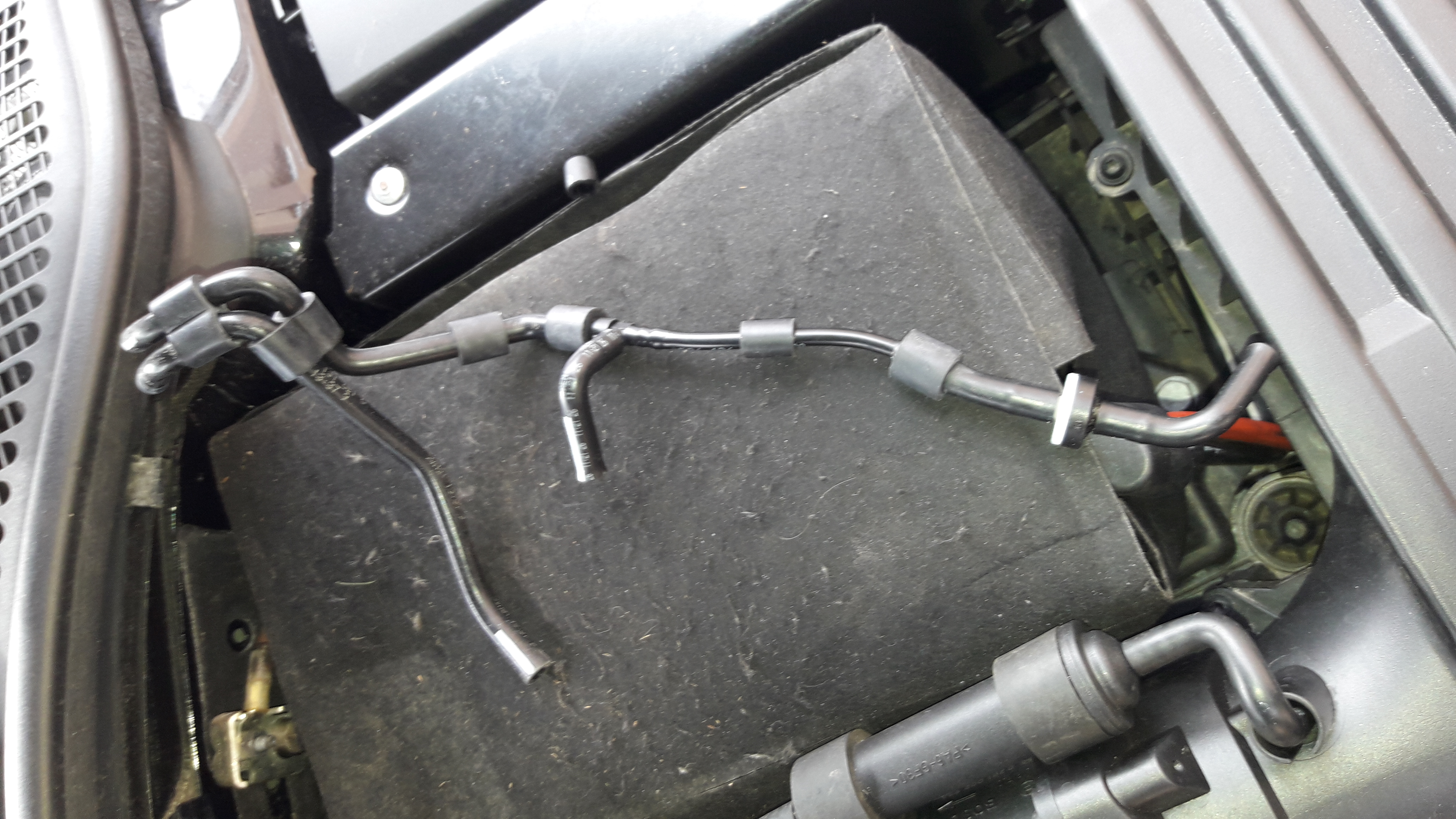

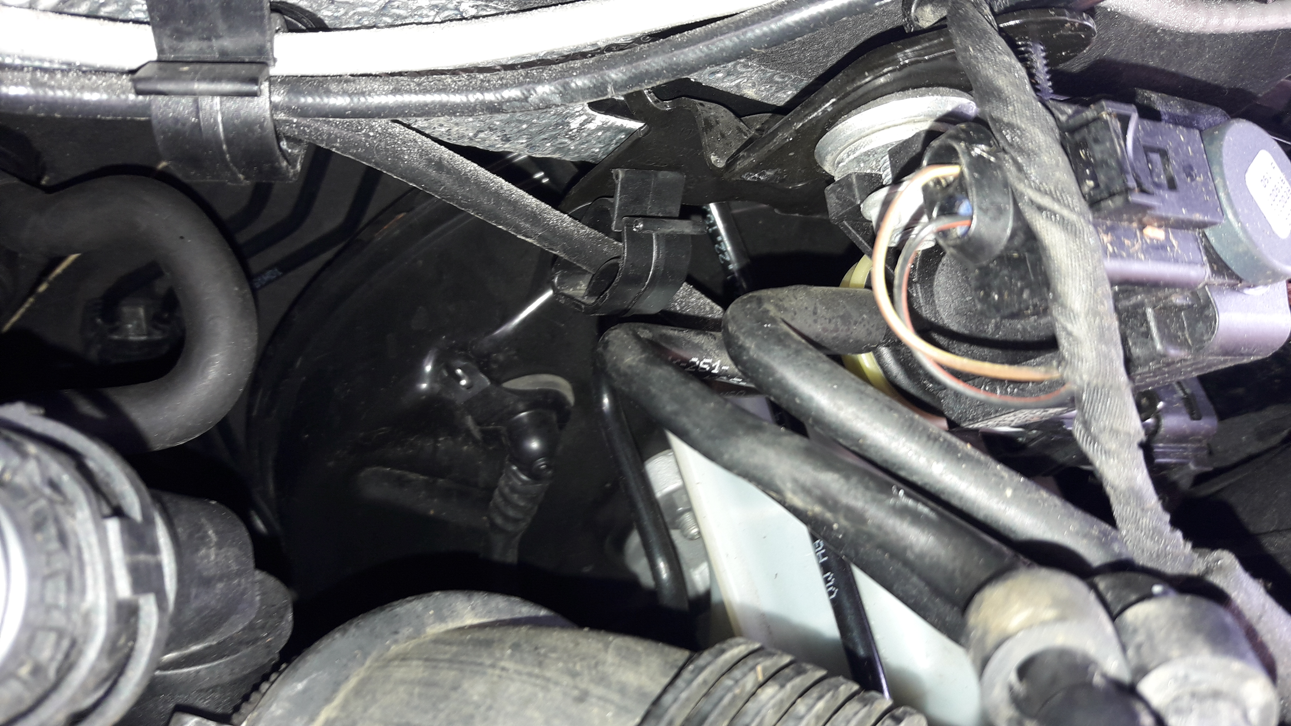

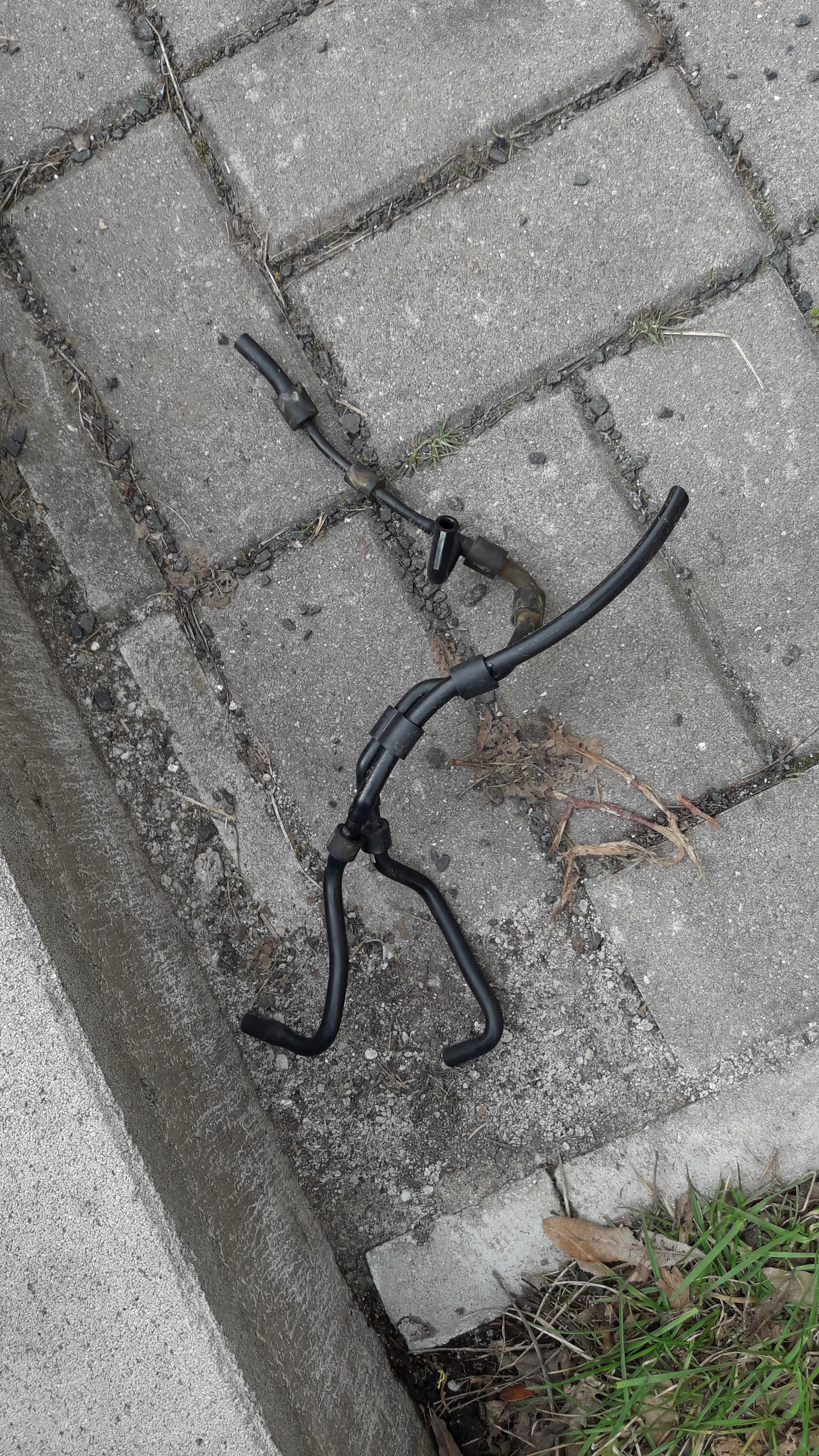

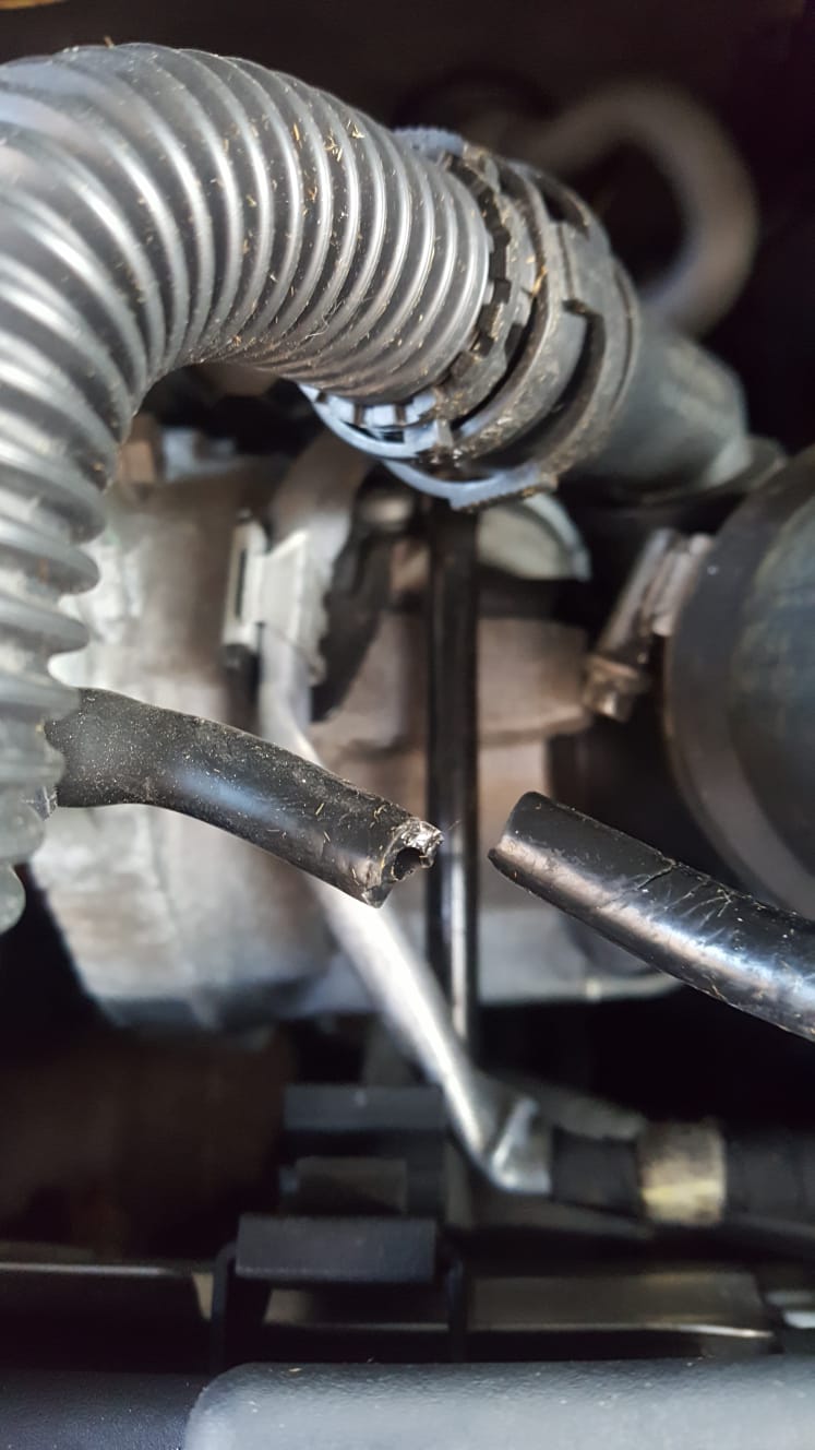

motor navštívila kuna a nalezli sme překousanou hadičku od ovládání podtlaku
zakoupeny nové originální hadičky

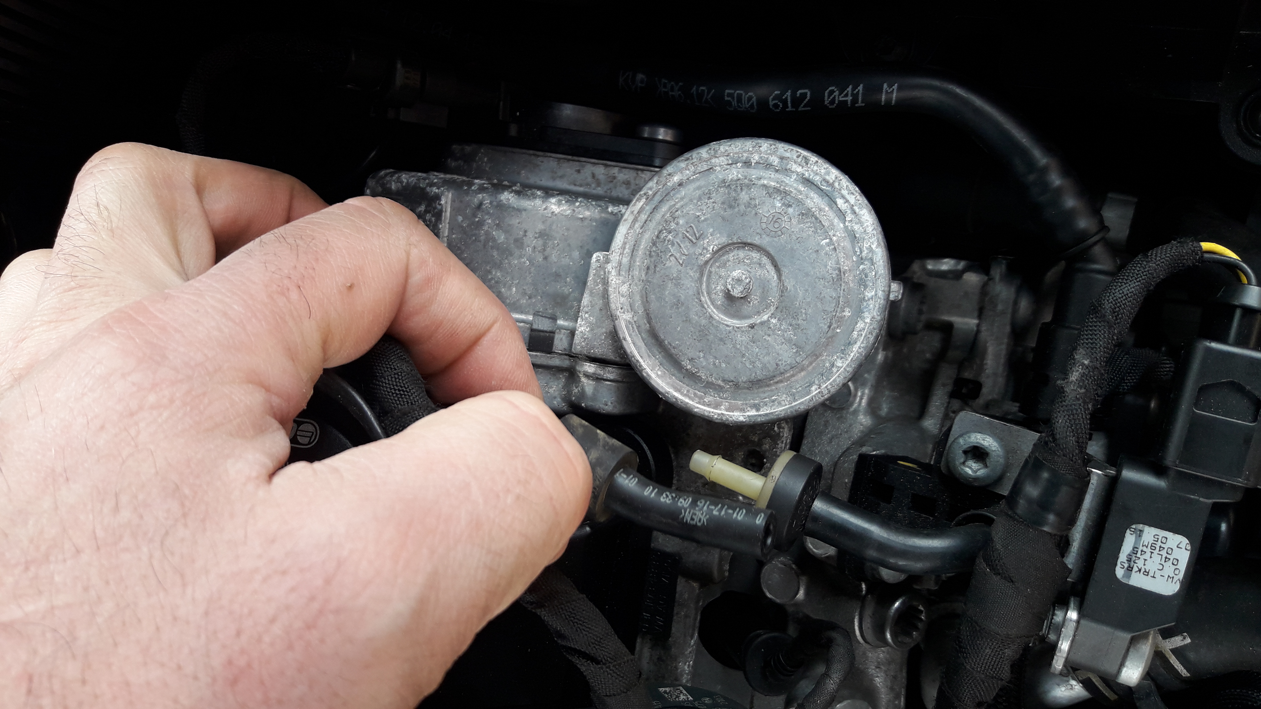

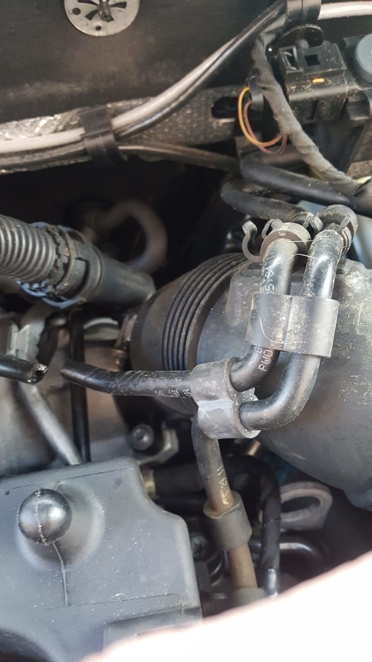

staré hadičky sundat - doporučuju si nafotit či si poznačit kam která patří hlavně u toho ventilu tam to de přehodit :tone:
dáme nové hadičky
