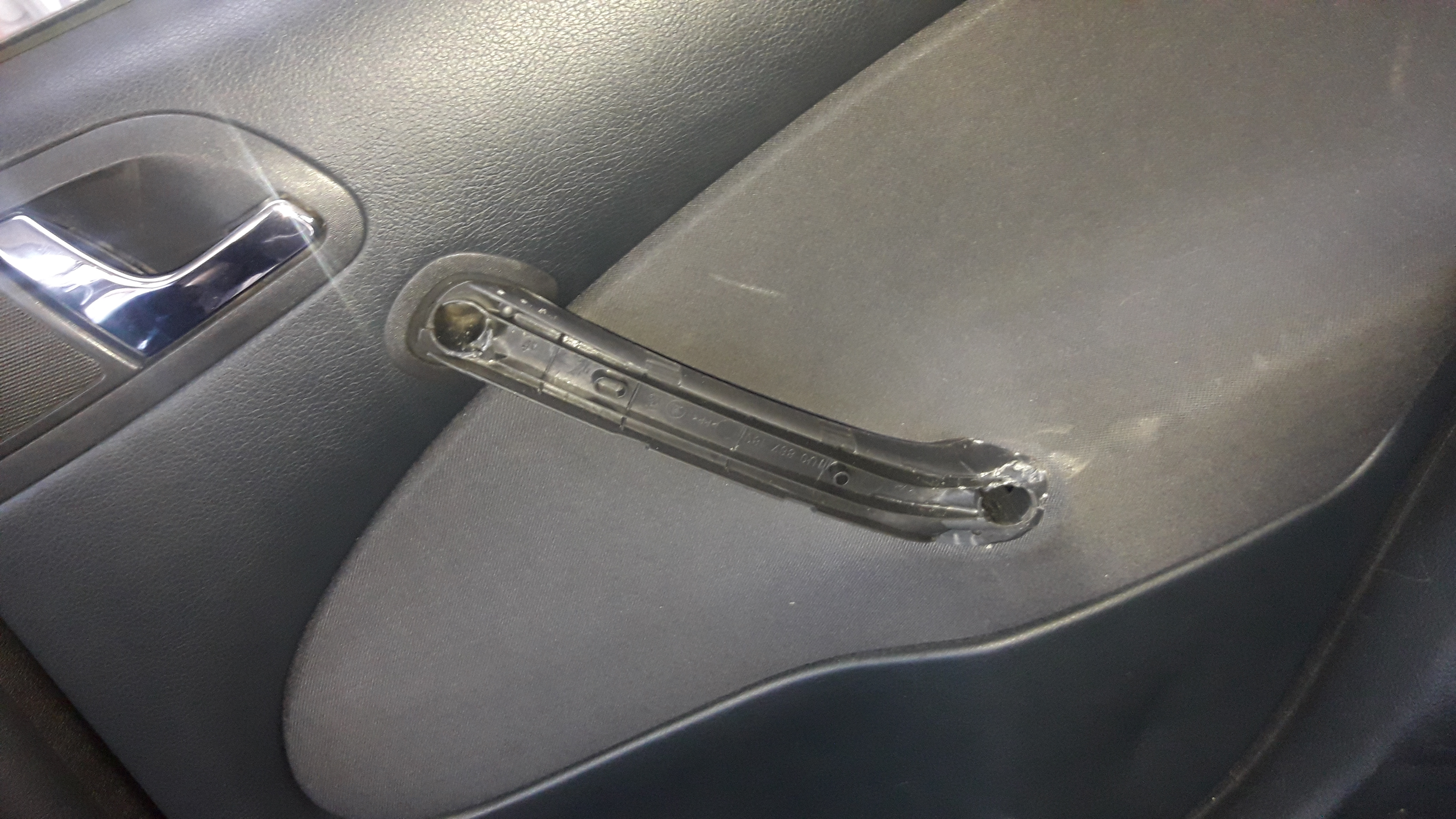

ted si vycvaknem kryt madla a povolíme oba šrouby

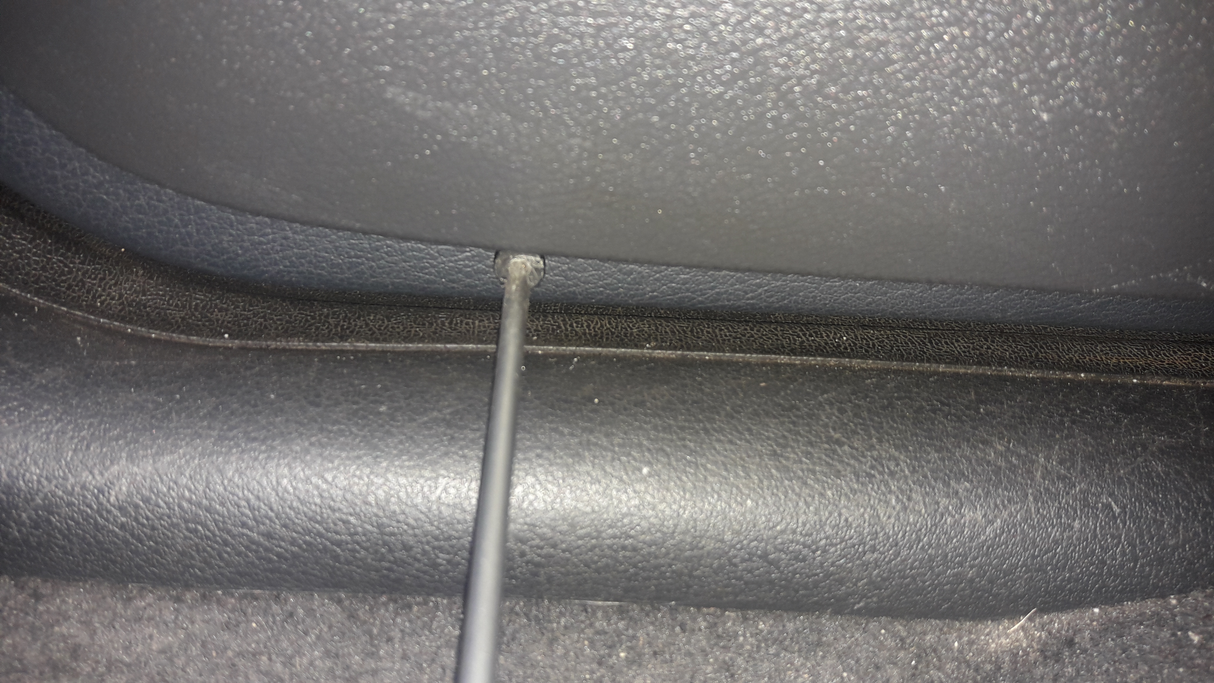

dále povolíme dole na tapecu oba šrouby co ho drží
