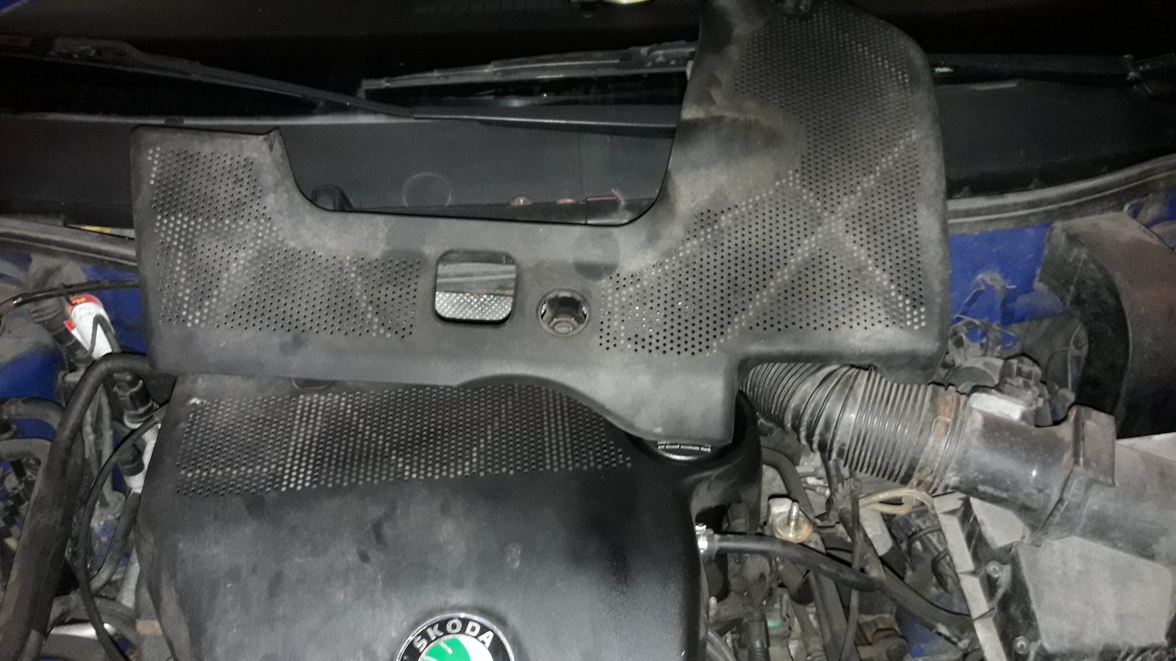

otevřít kapotu motoru demontovat ten první plastovej kryt motoru

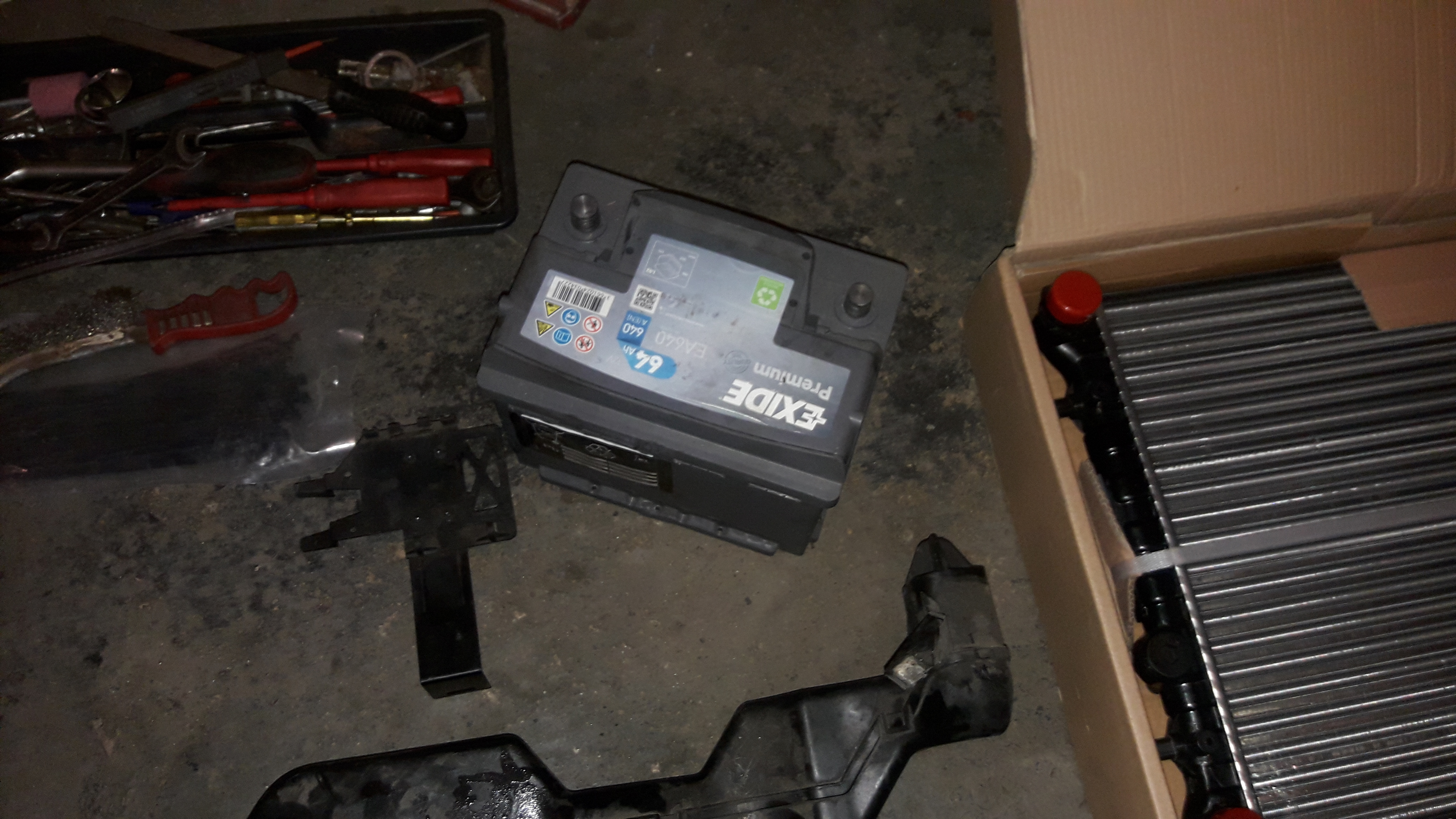

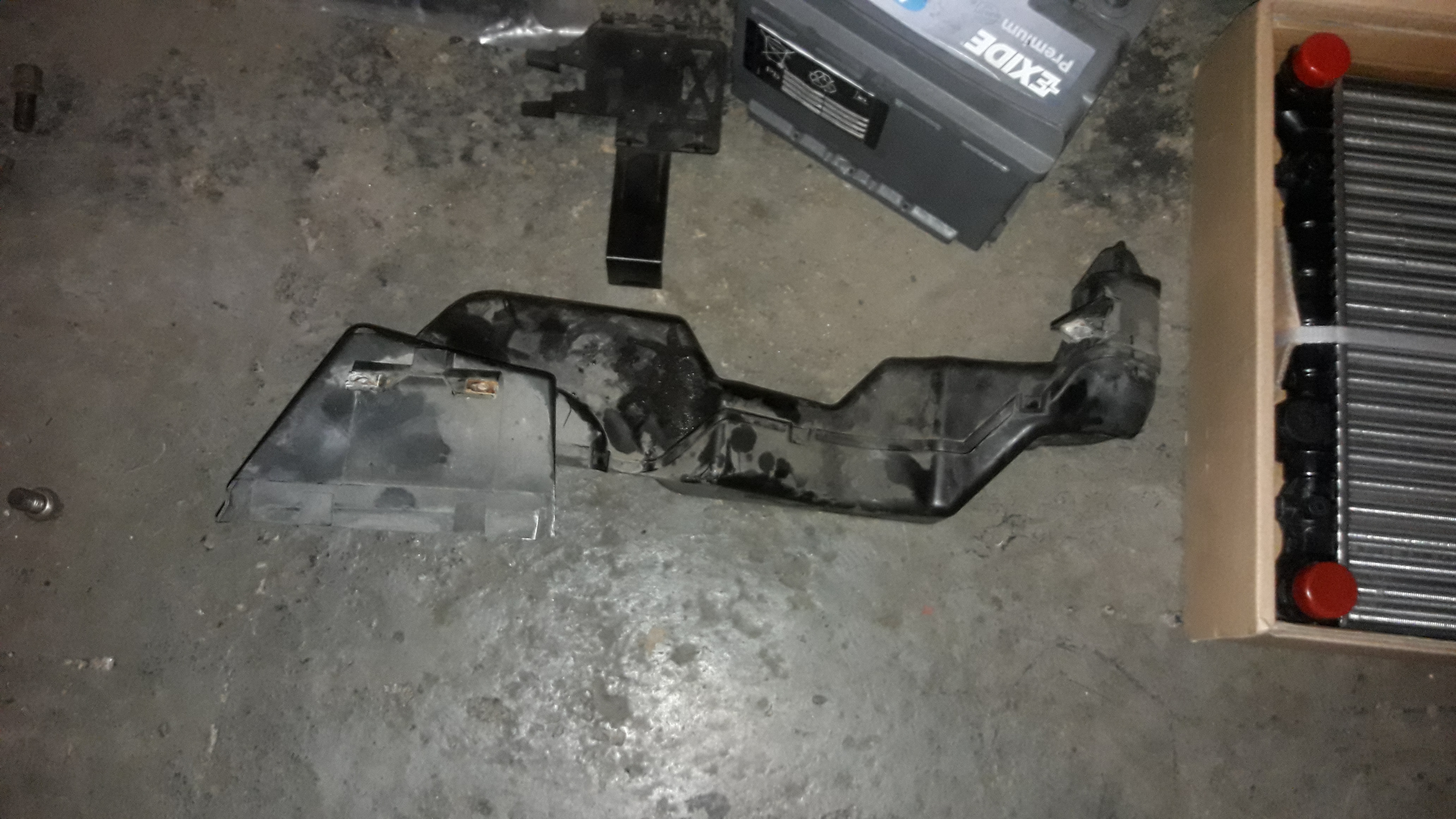

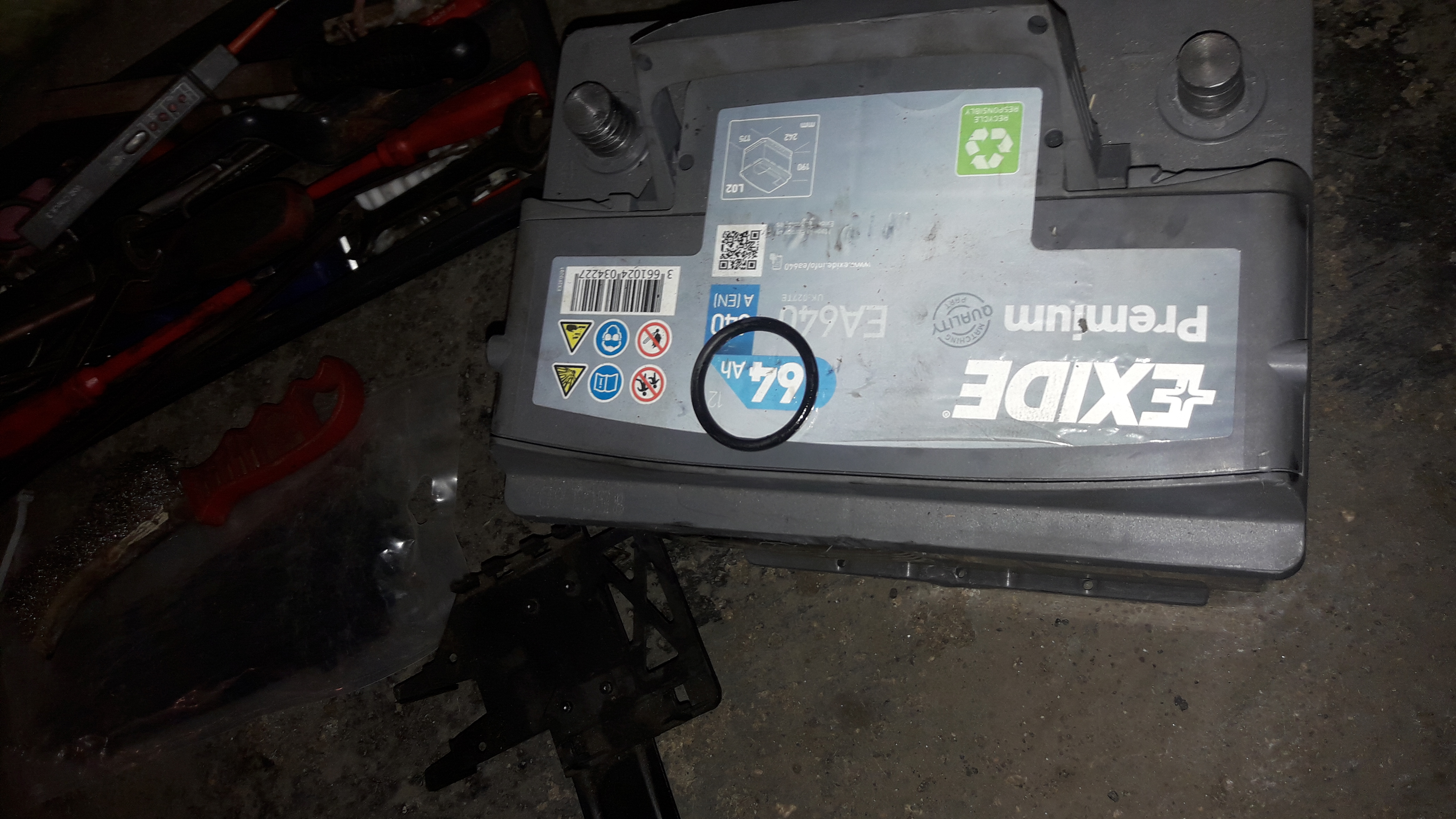

demontujem baterii a ten plastovej držák na kterým ta baterie sedí
demontujem to plastový sání co je před baterkou

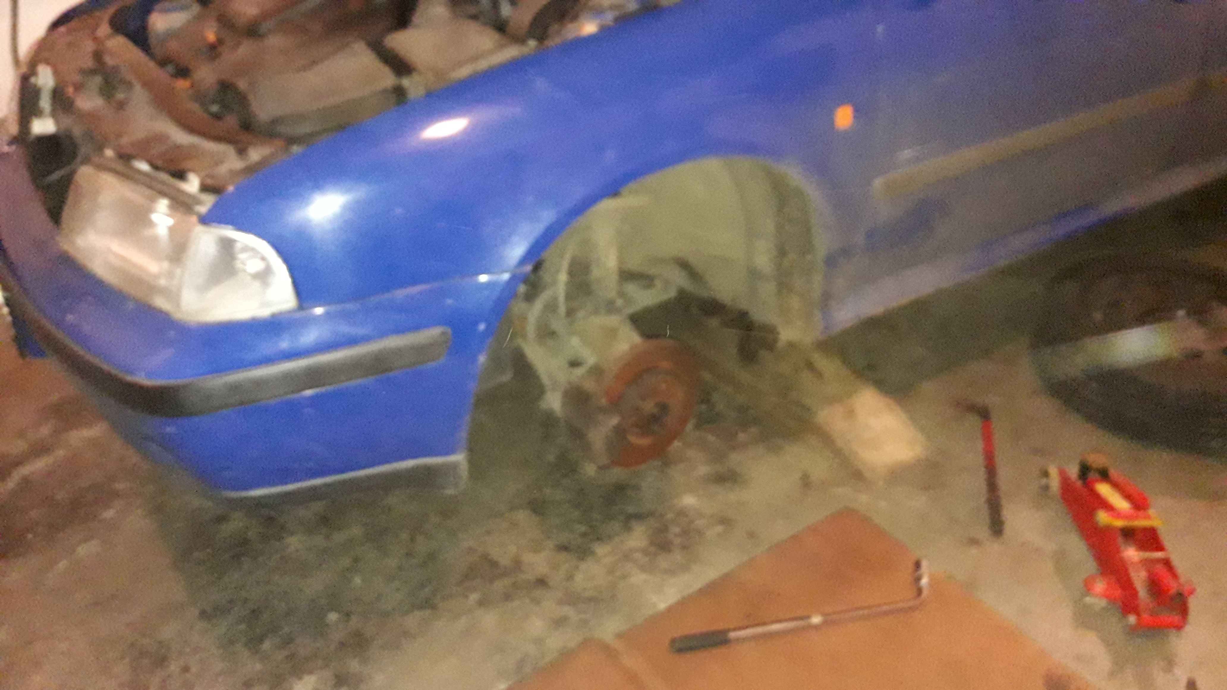

poté si přizvednem auto sundáme obě kola

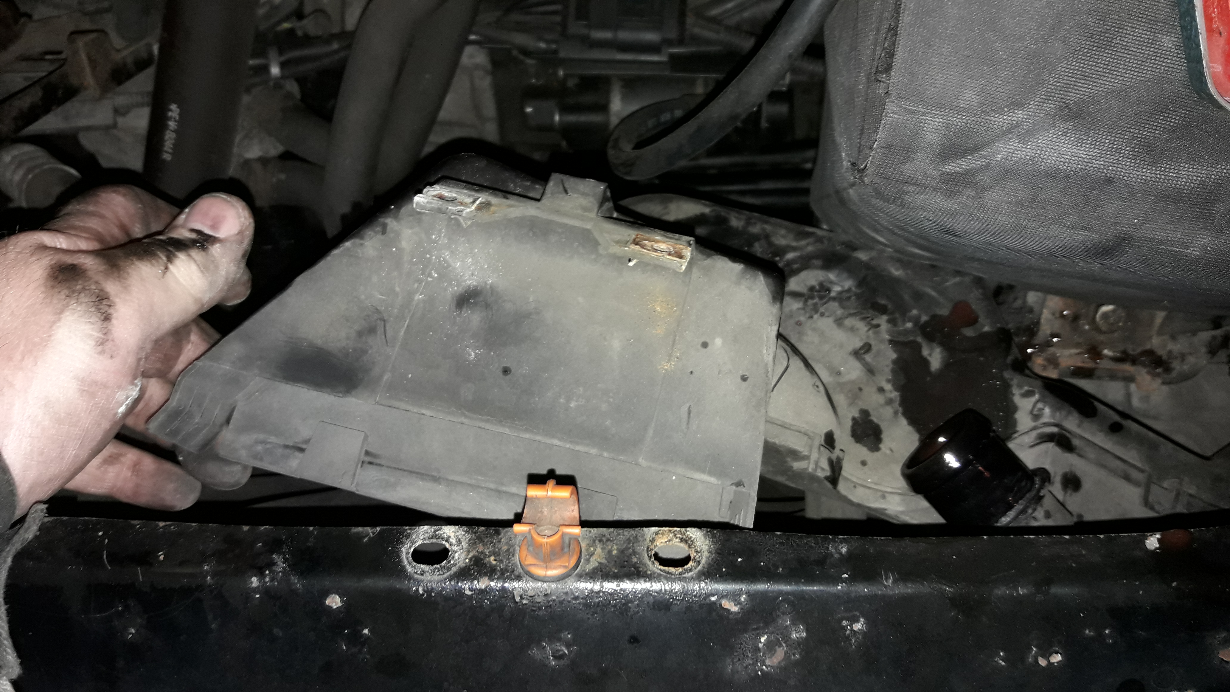

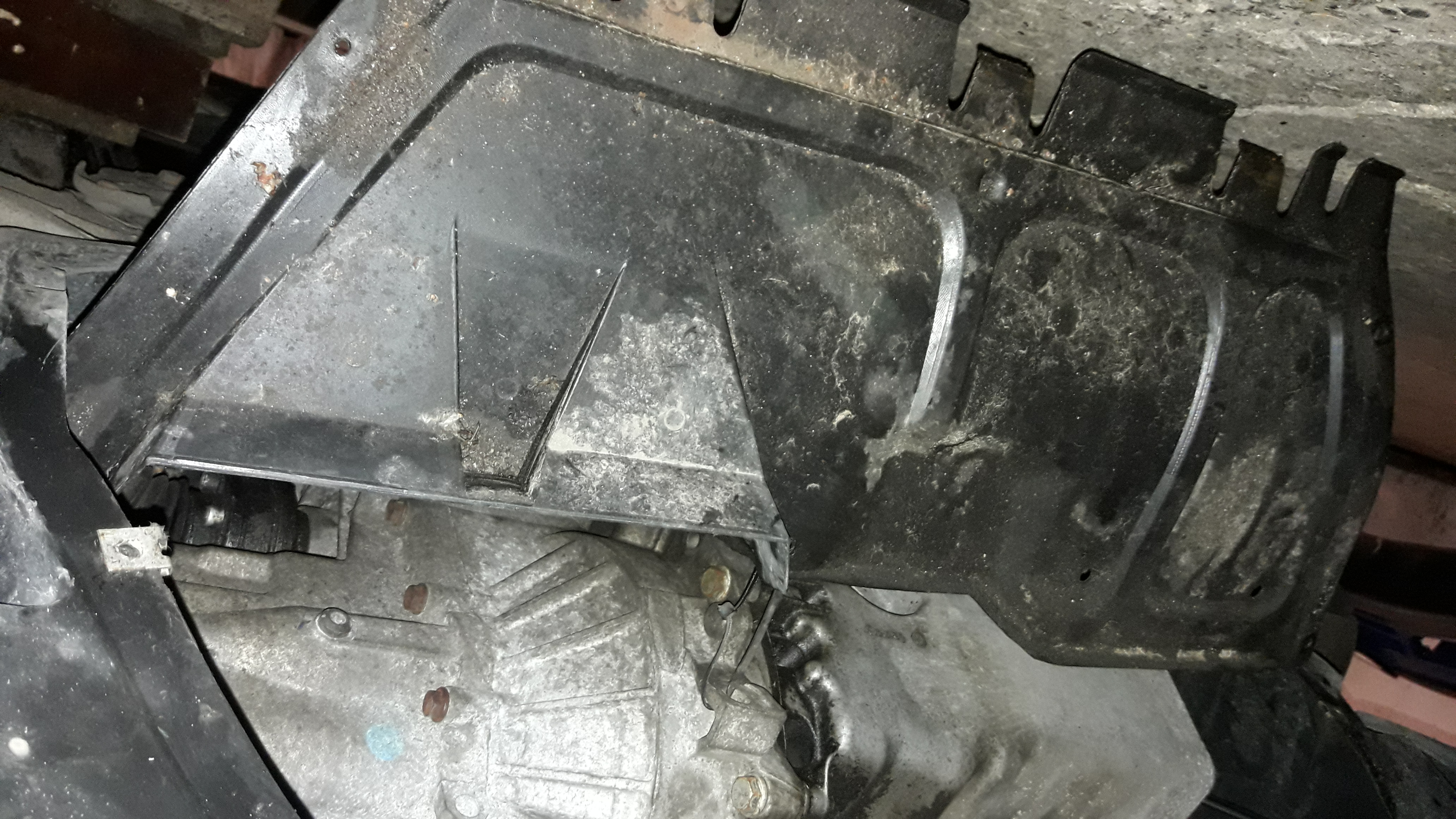

demontujem plasty pod motorem

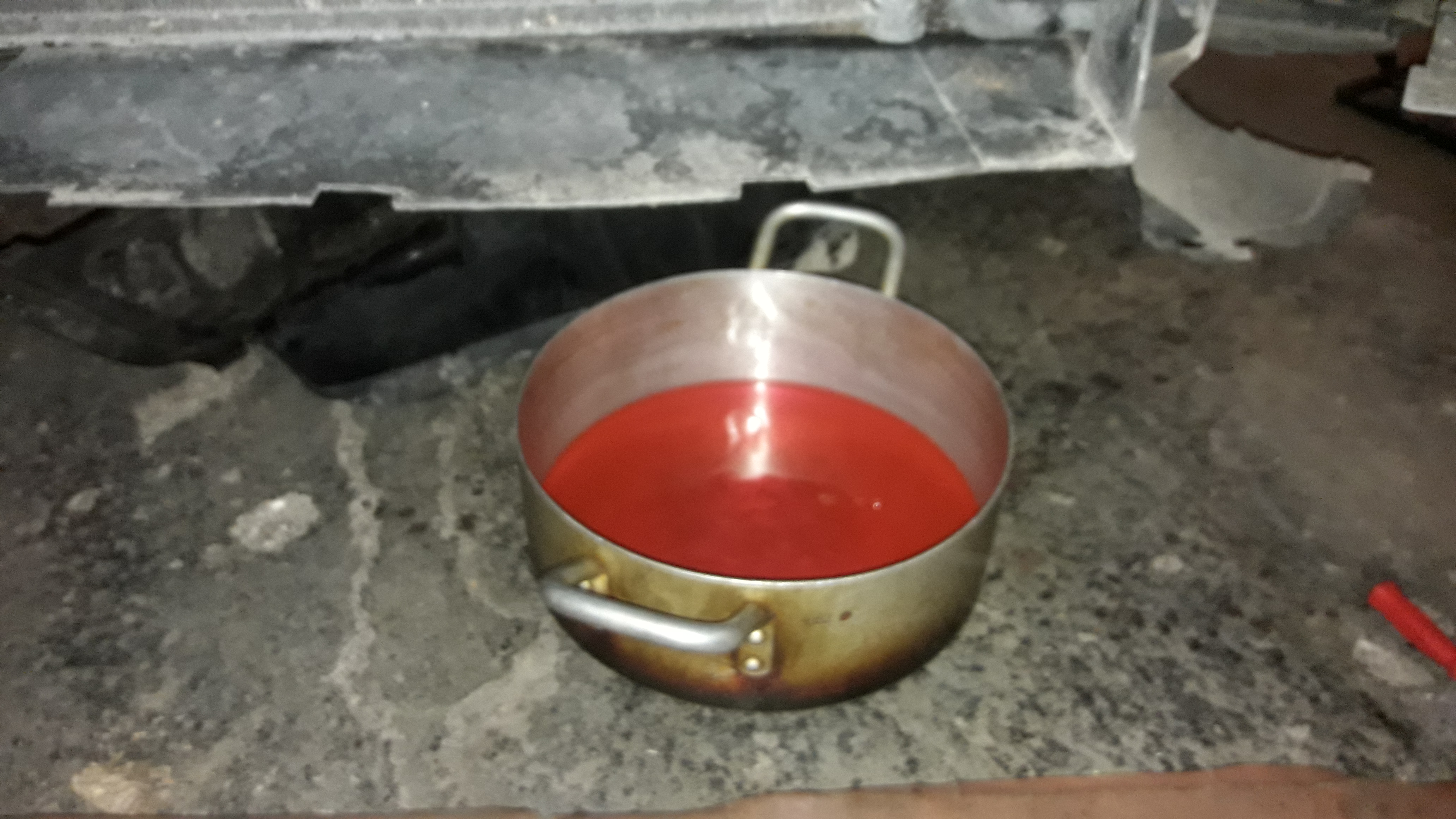

vemem si nádobu povolíme a stáhnem spodní hadici na chladiči a vypustíme chladící kapalinu

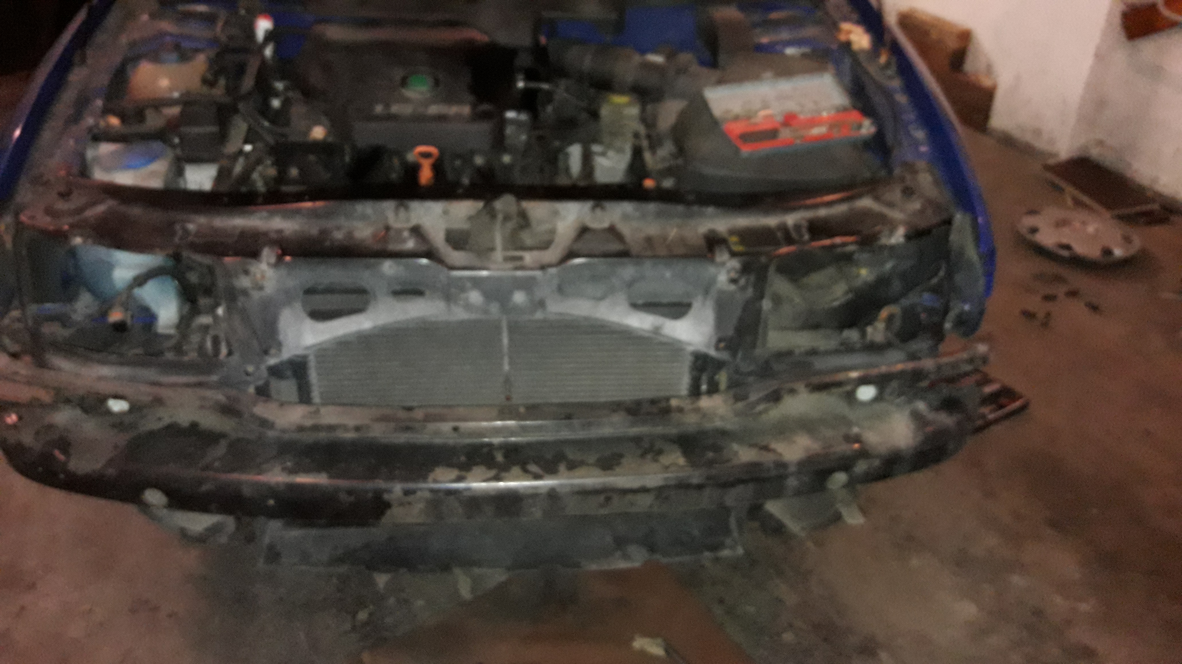

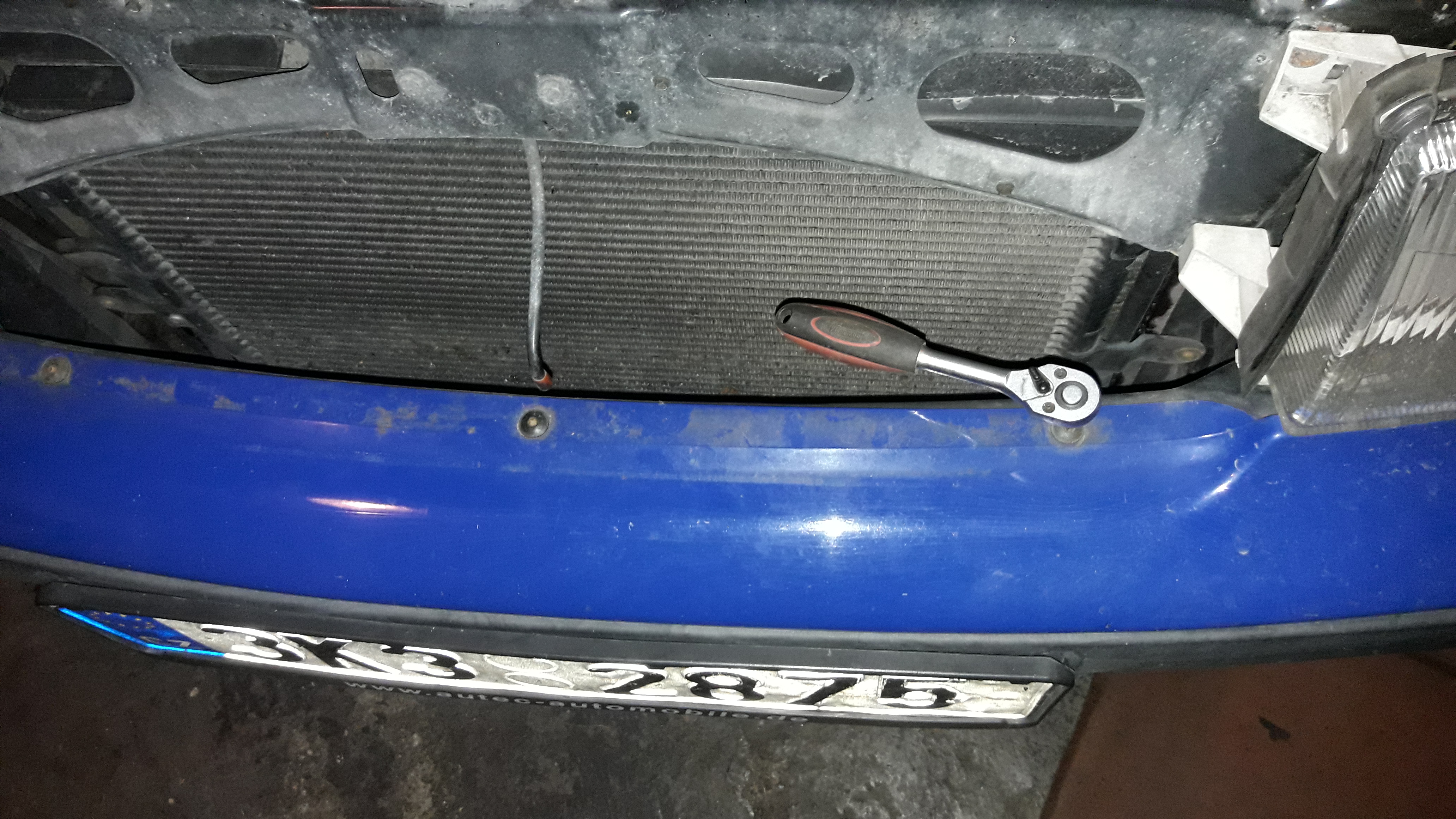

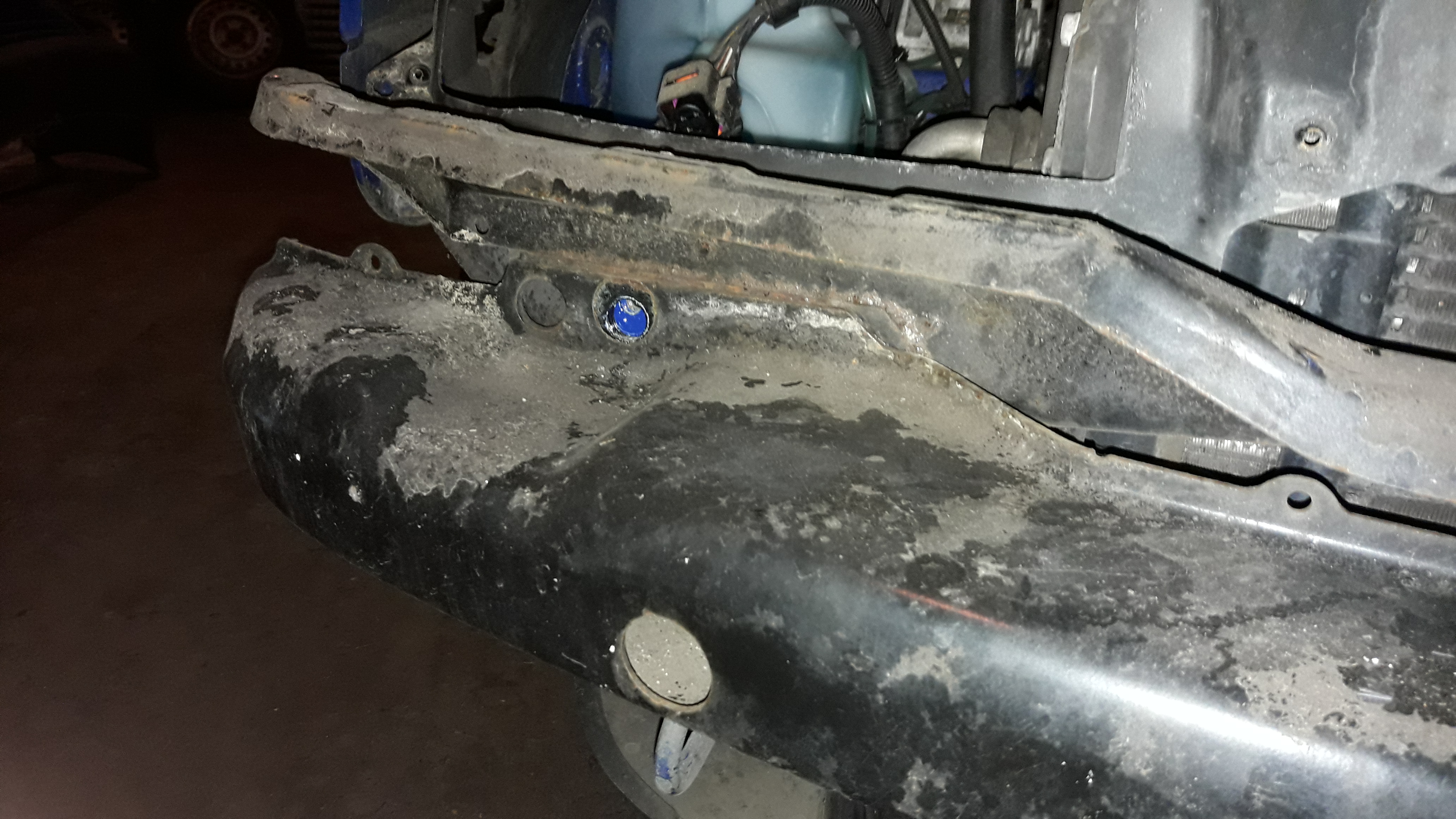

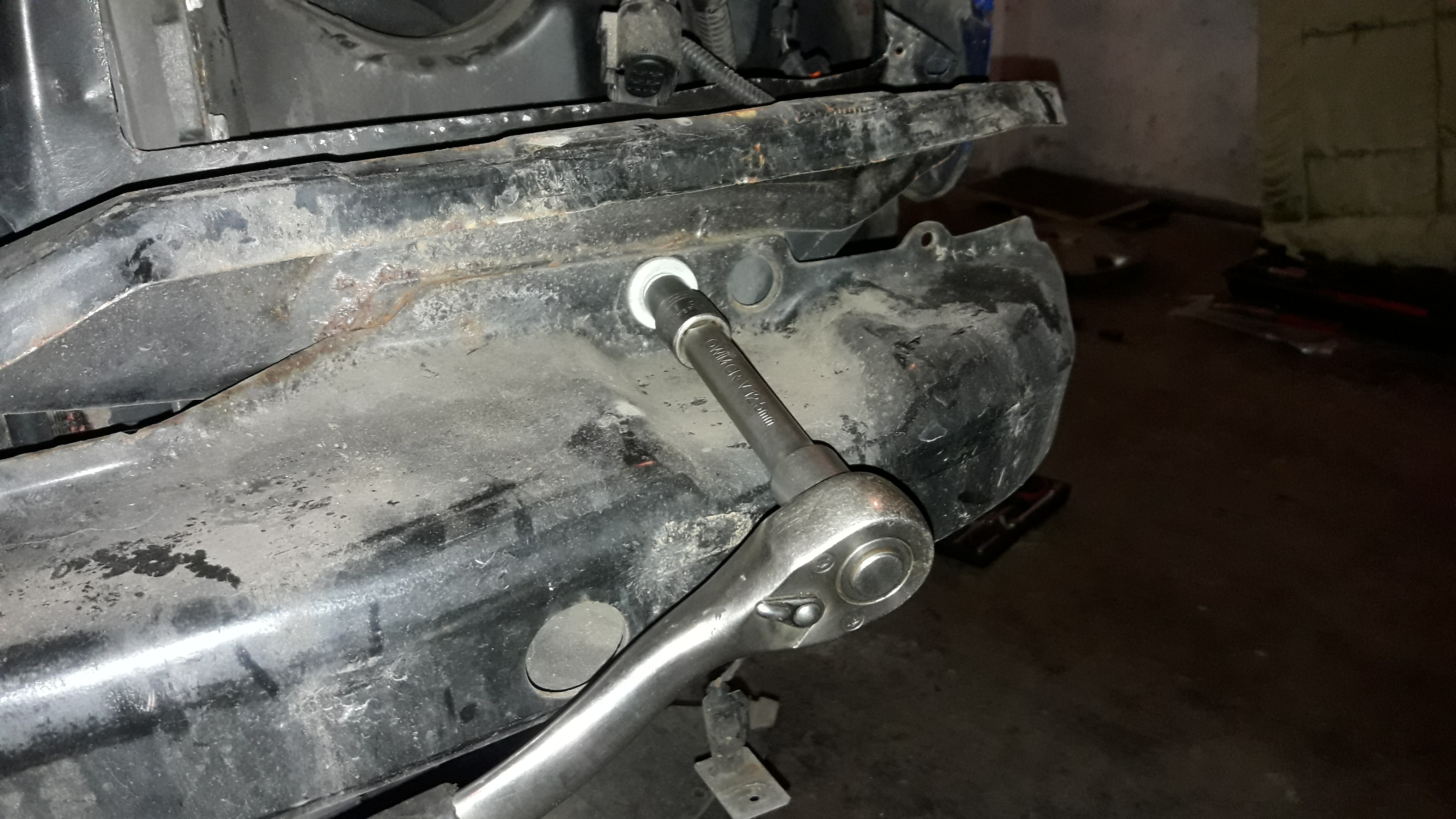

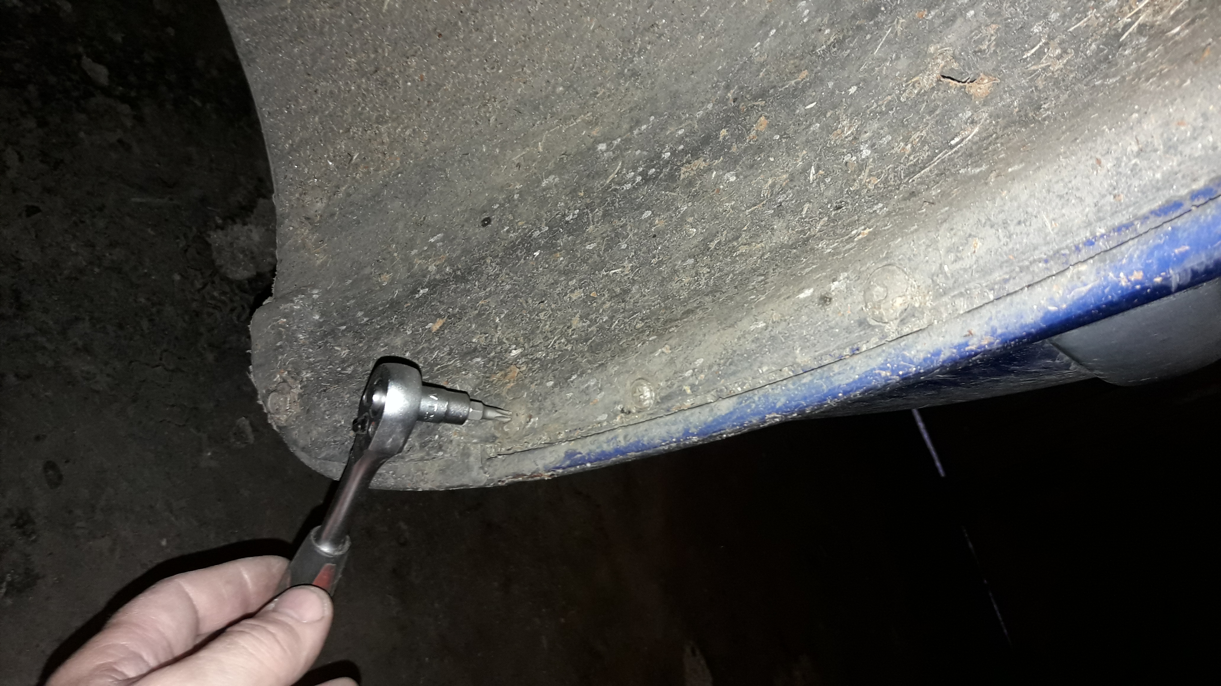

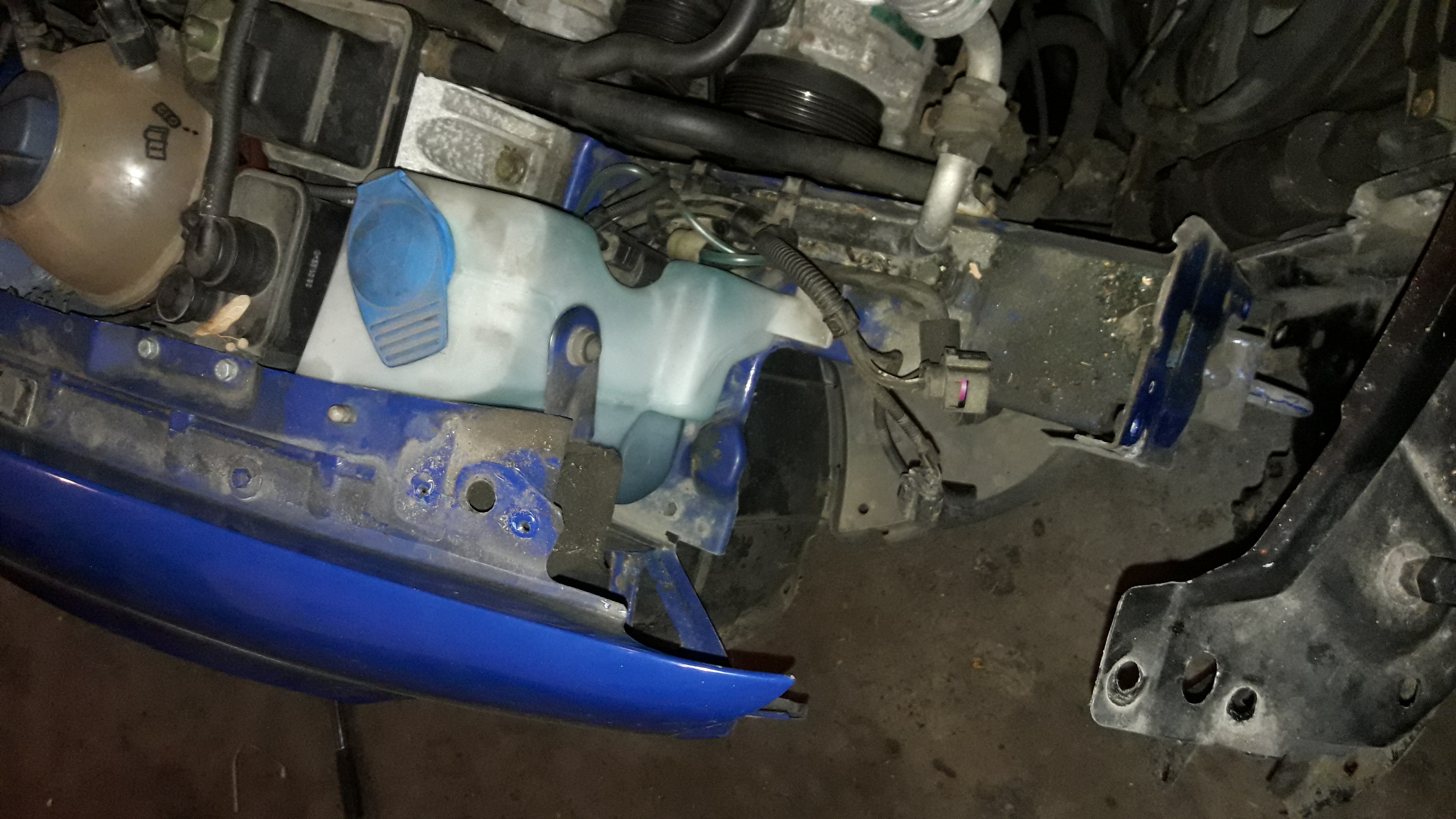

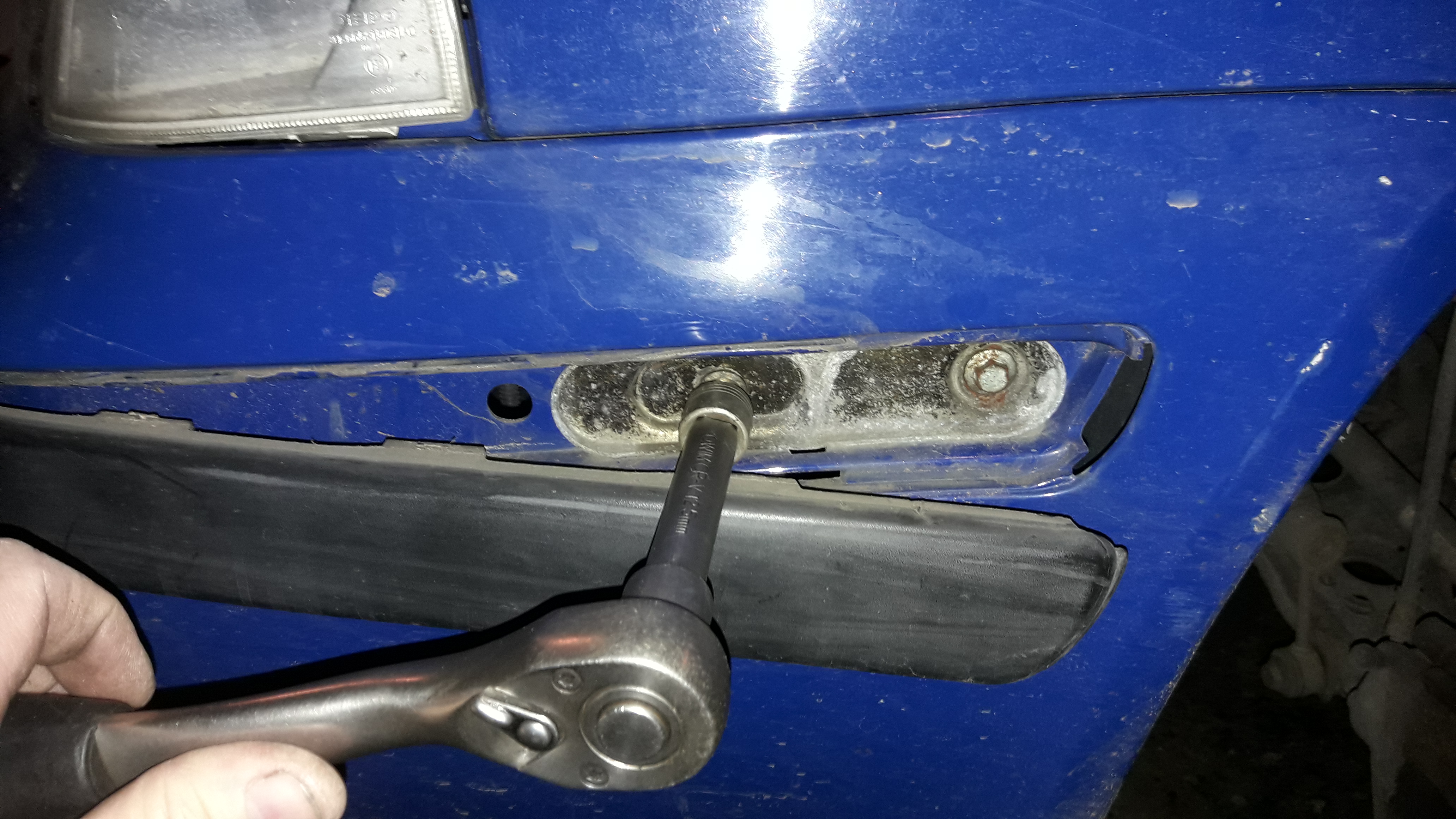

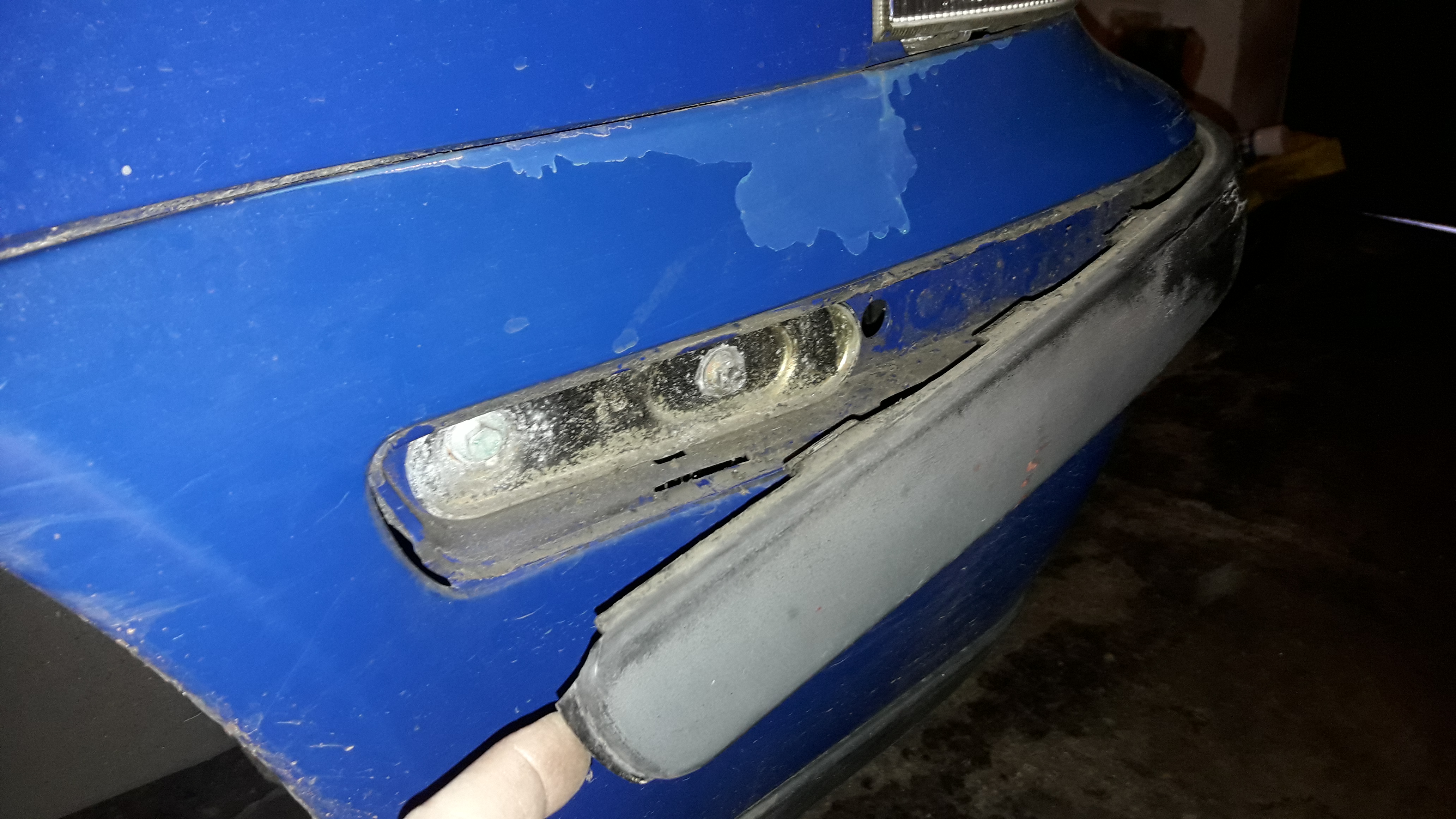

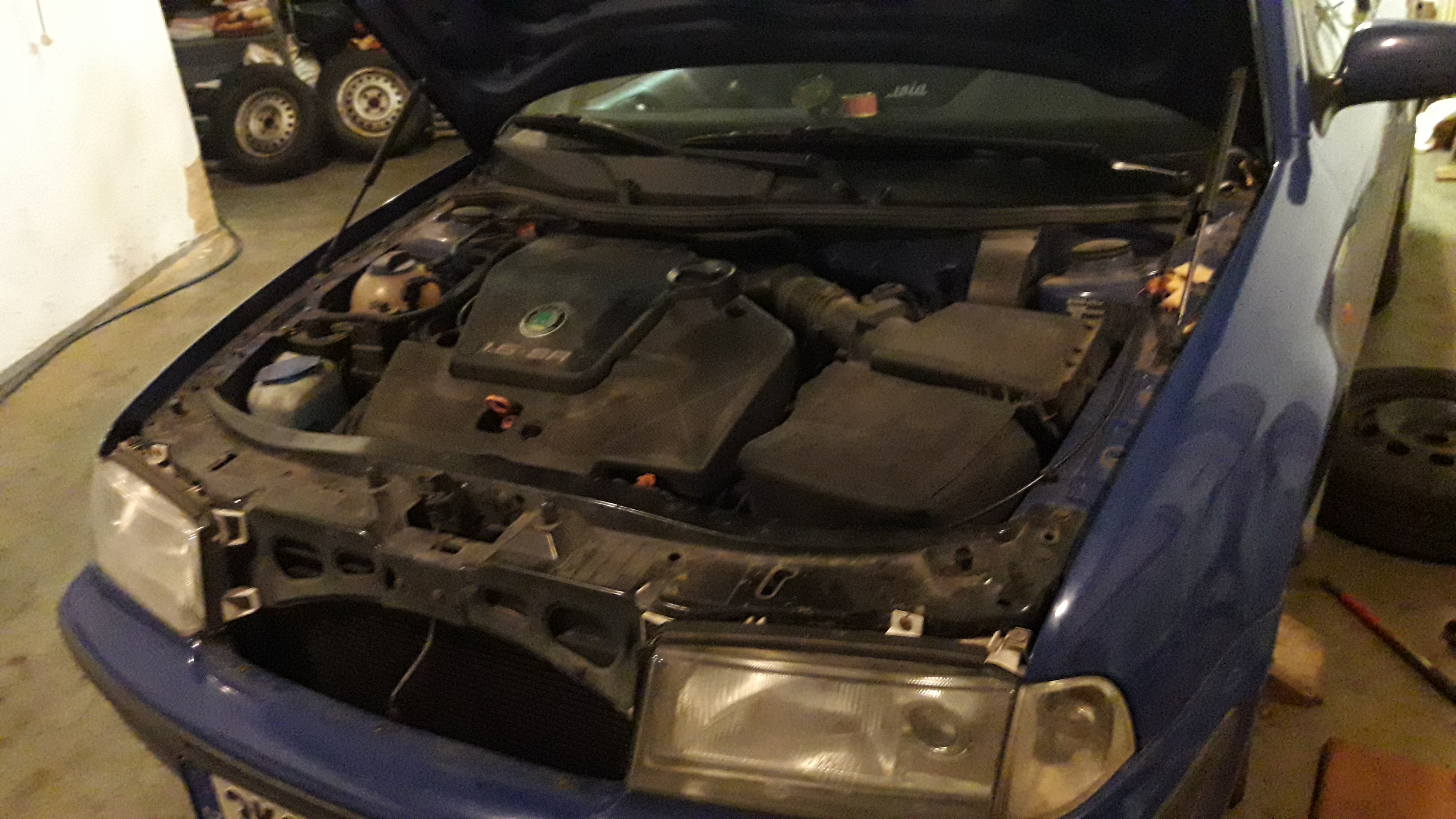

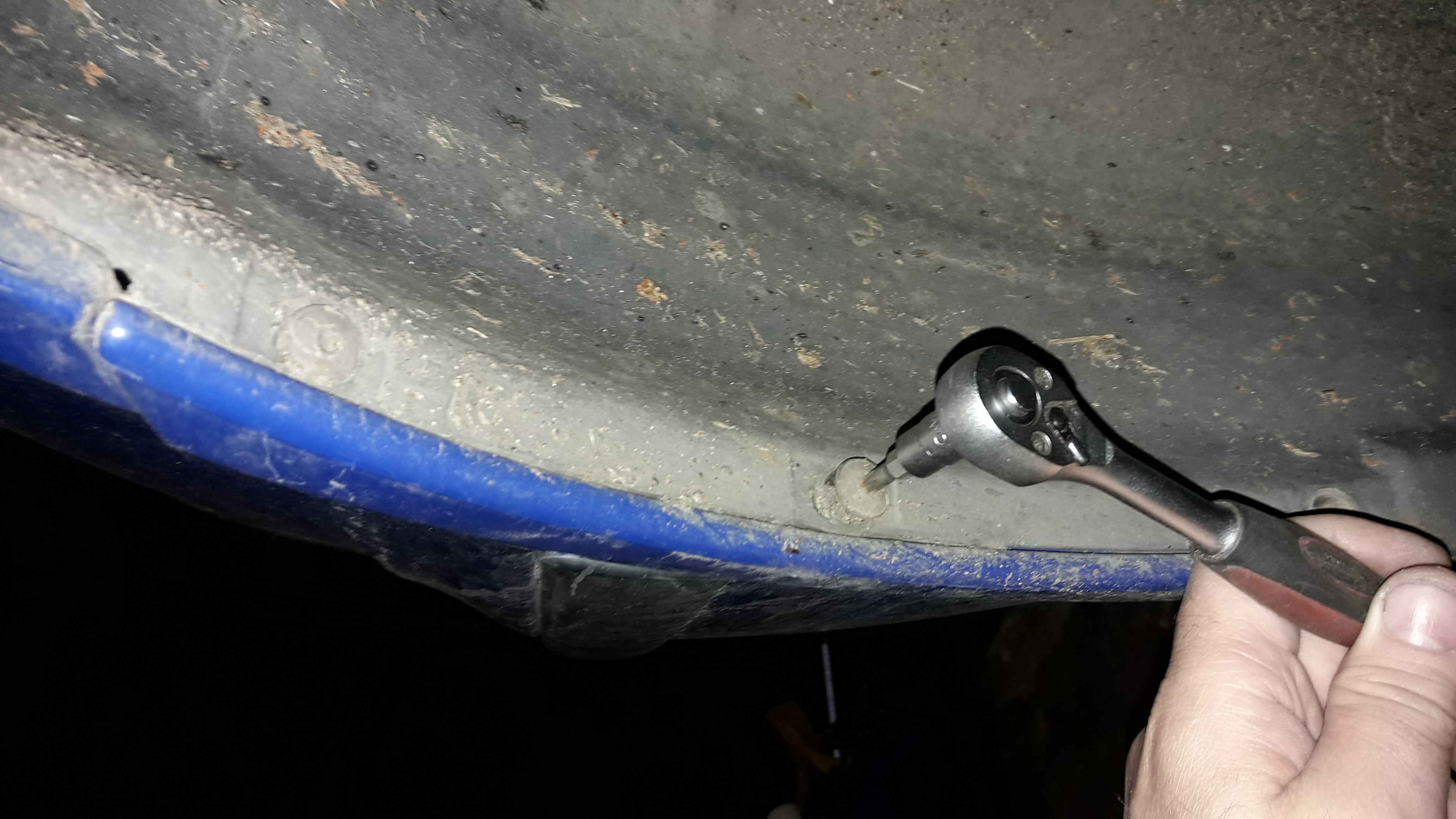

ted je třeba sundat přední nárazník:na obou stranách povolíme šrouby co drží nárazník s podběhem
na obou stranách povycvaknem tu černou plastovou lištu a povolíme oba šrouby
povolit 3 šrouby z vrchu mezi světlama

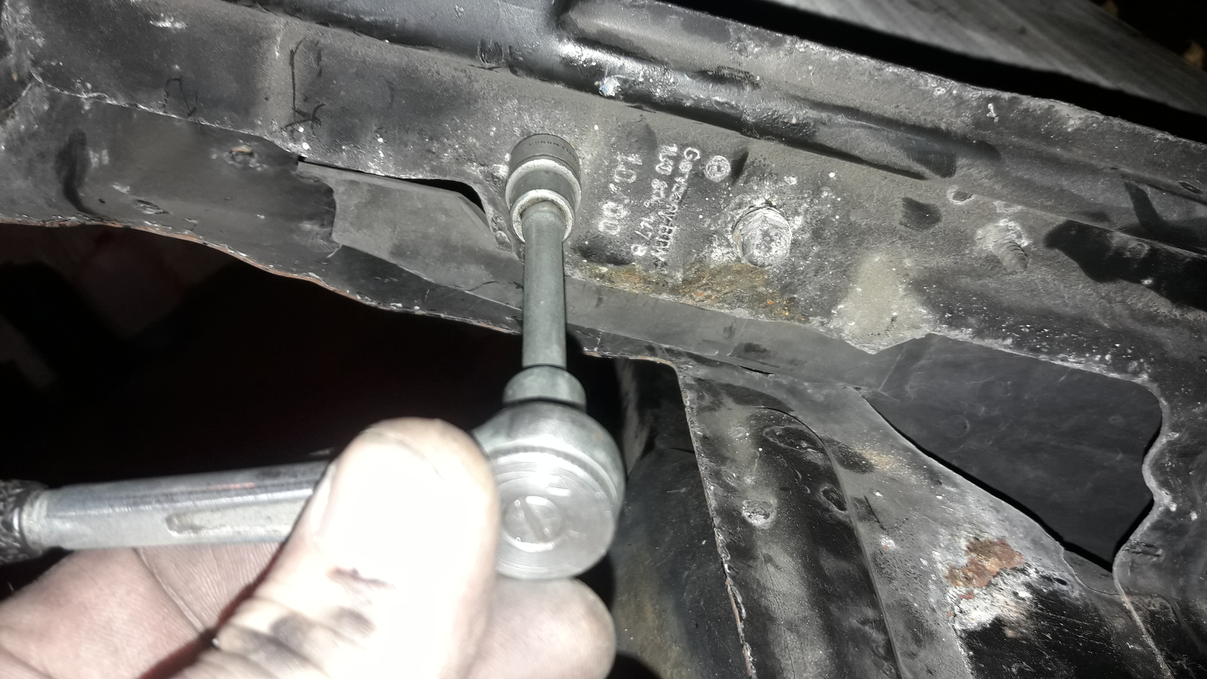

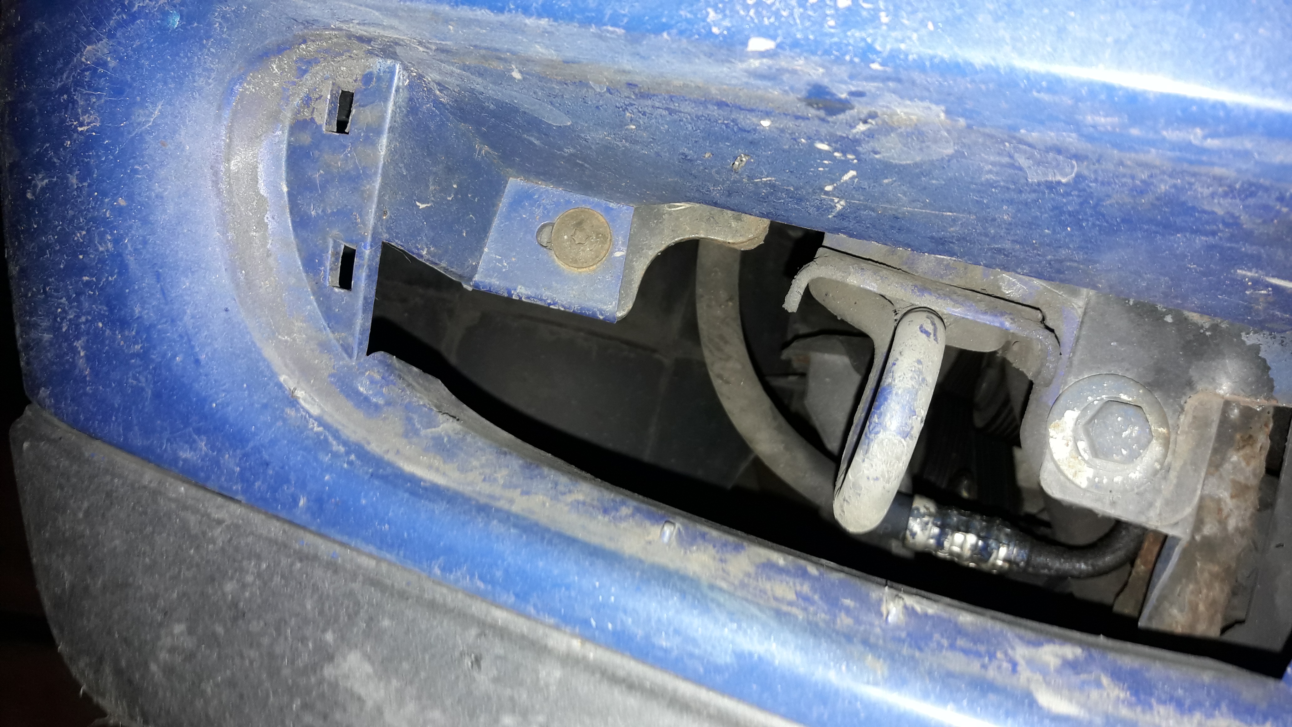

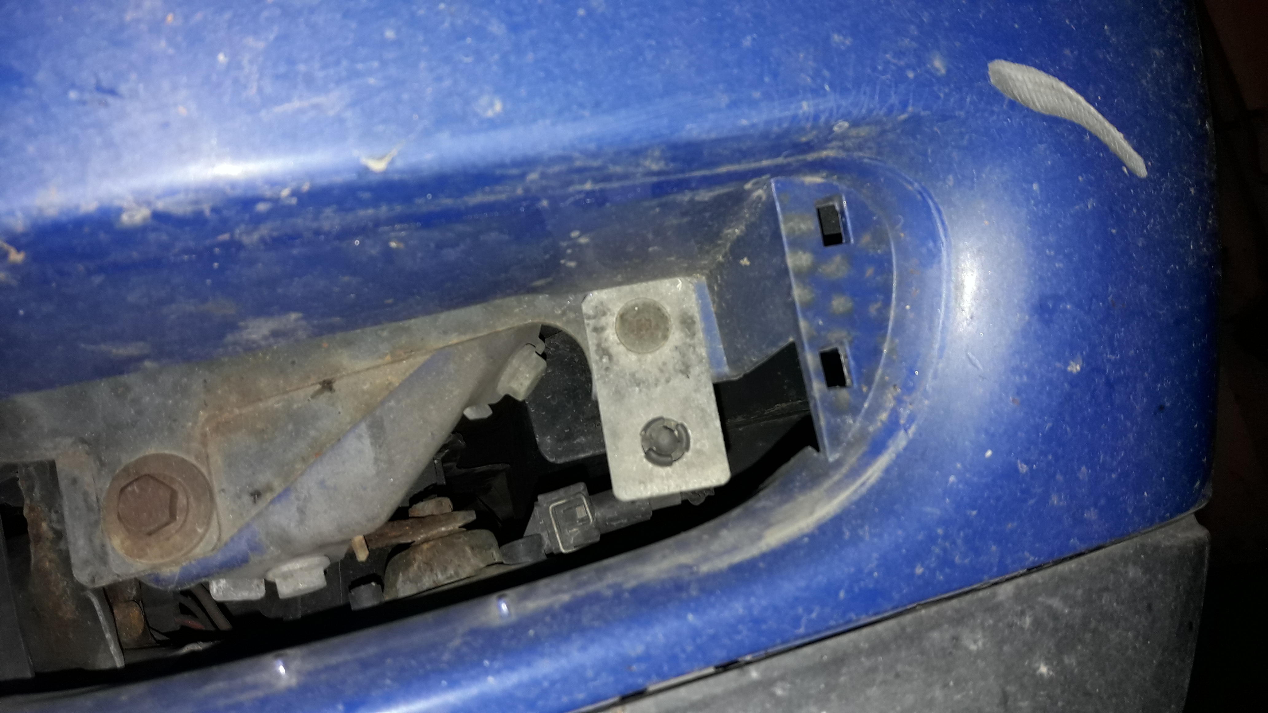

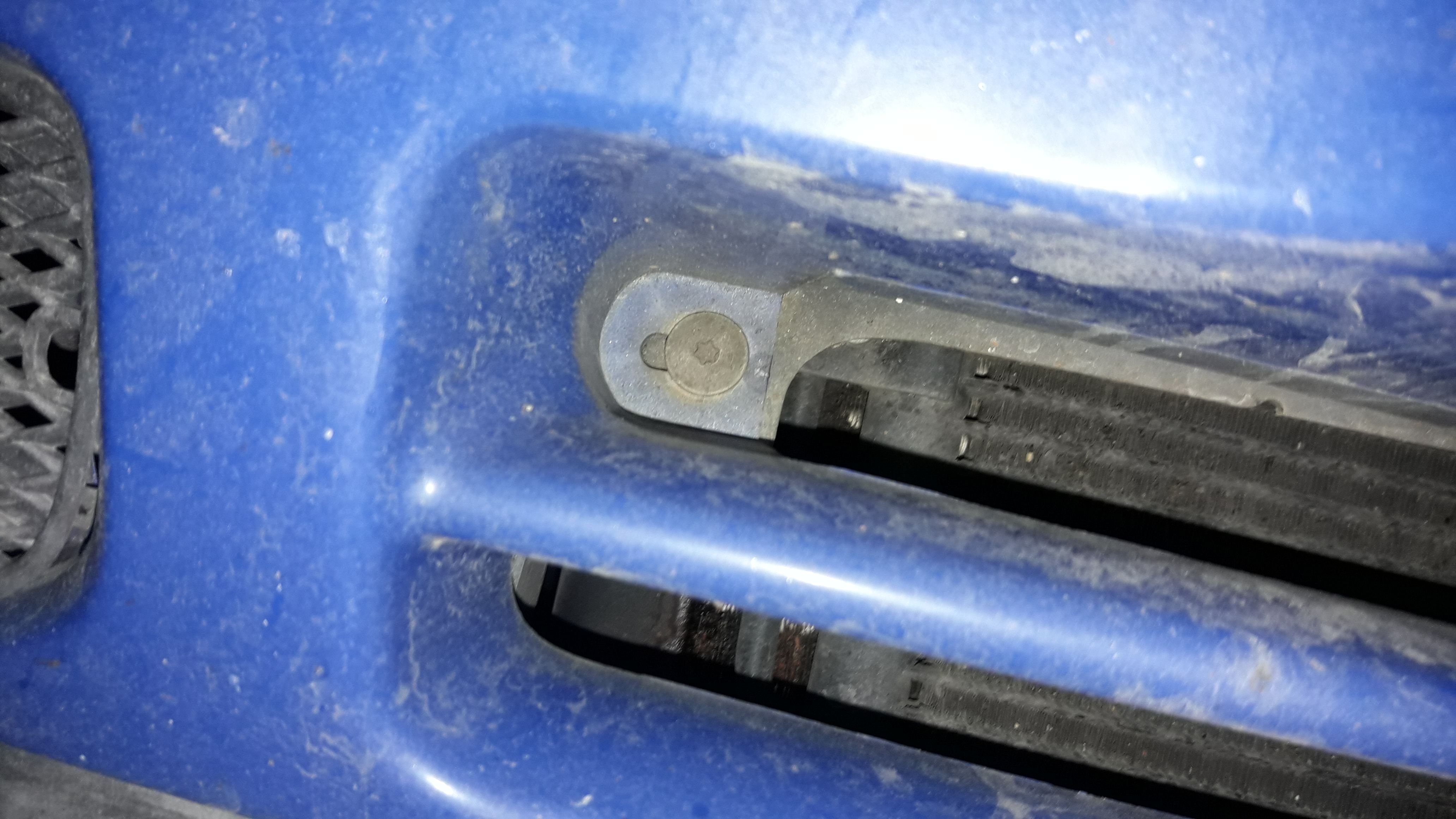

povolit na každý straně nárazníku jeden šroub viz foto:

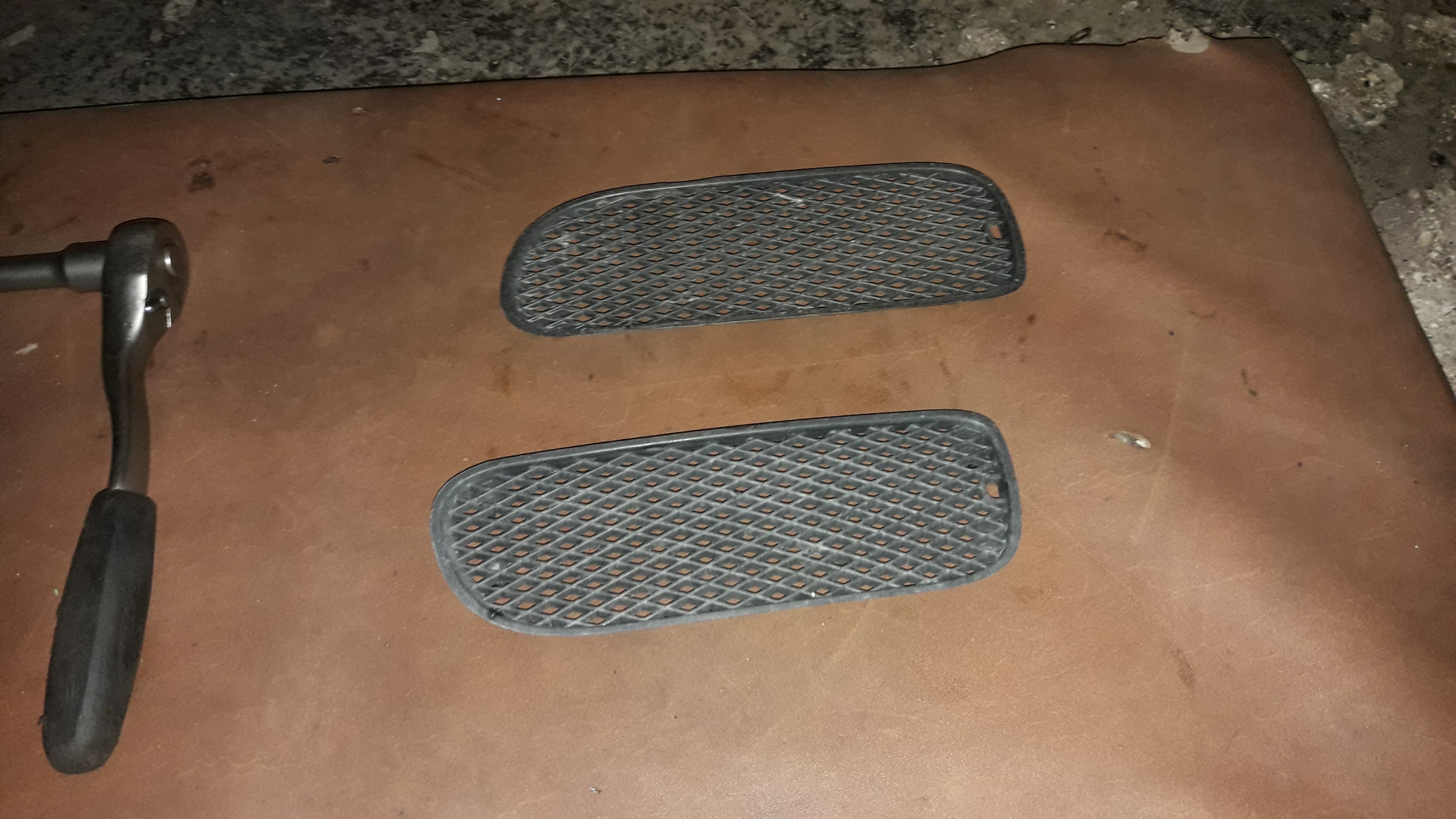

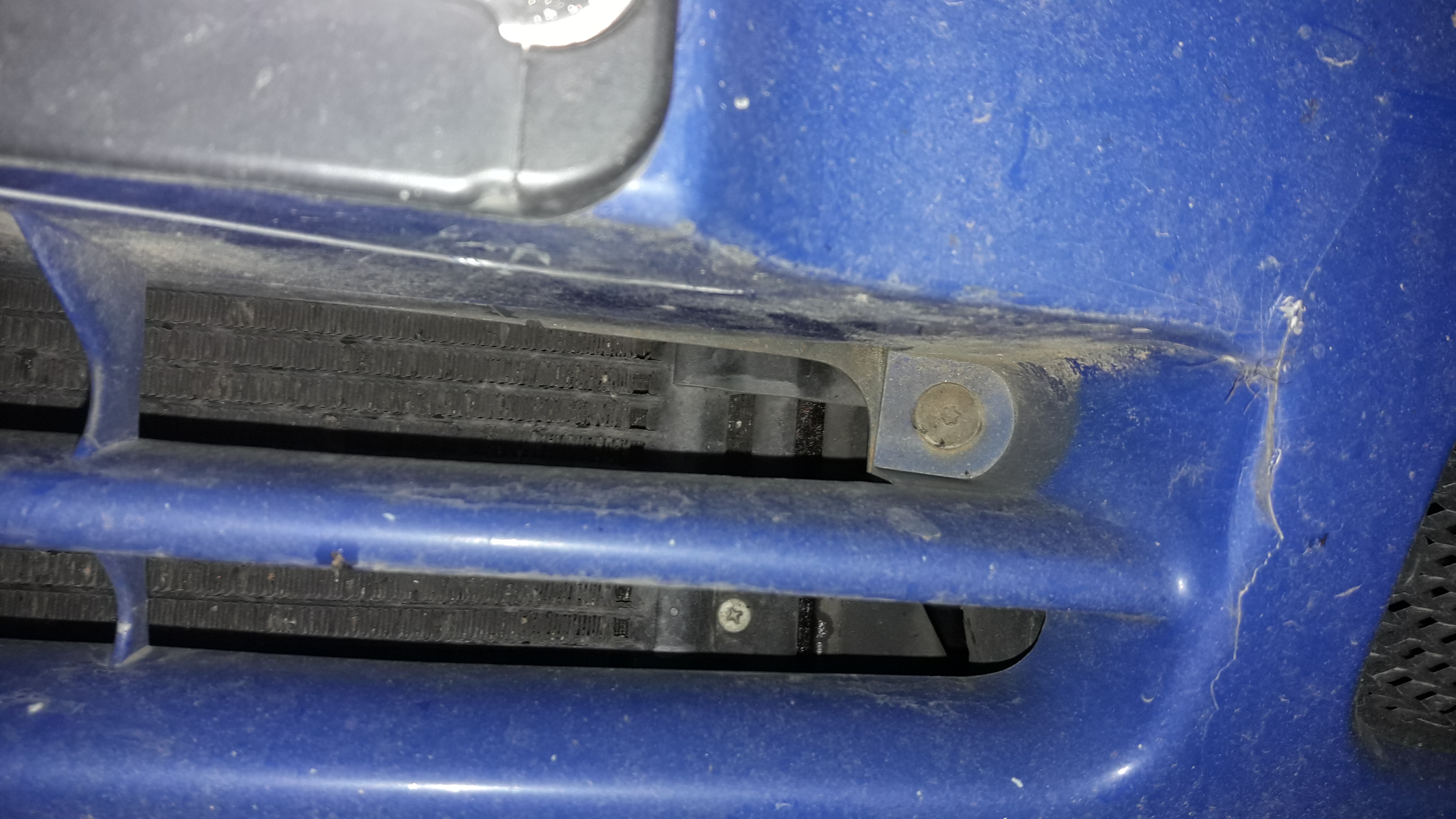

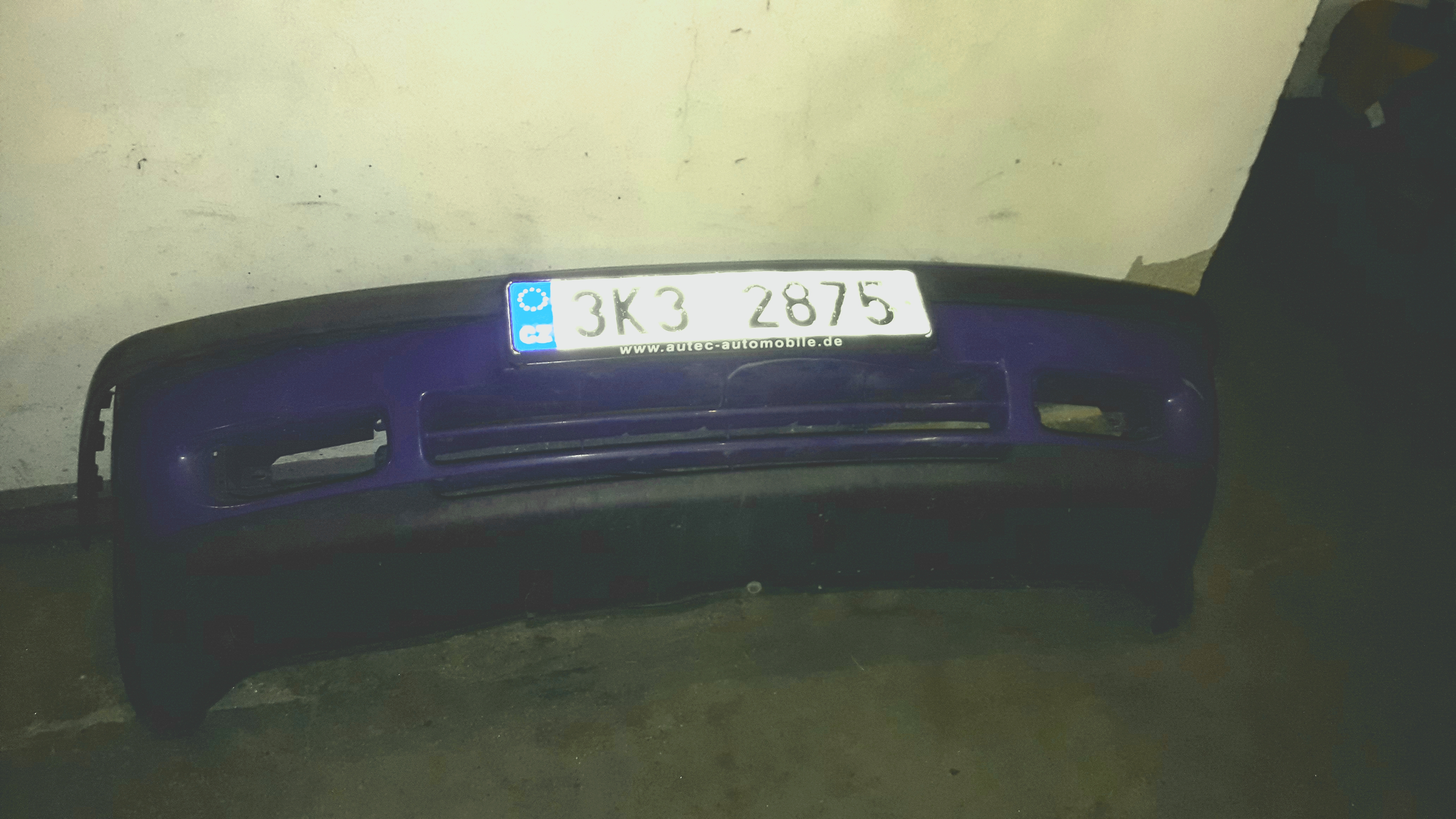

vycvaknem v nárazníku obe plastový mrížky a povolíme a na každý straně povolíme šroub viz foto:

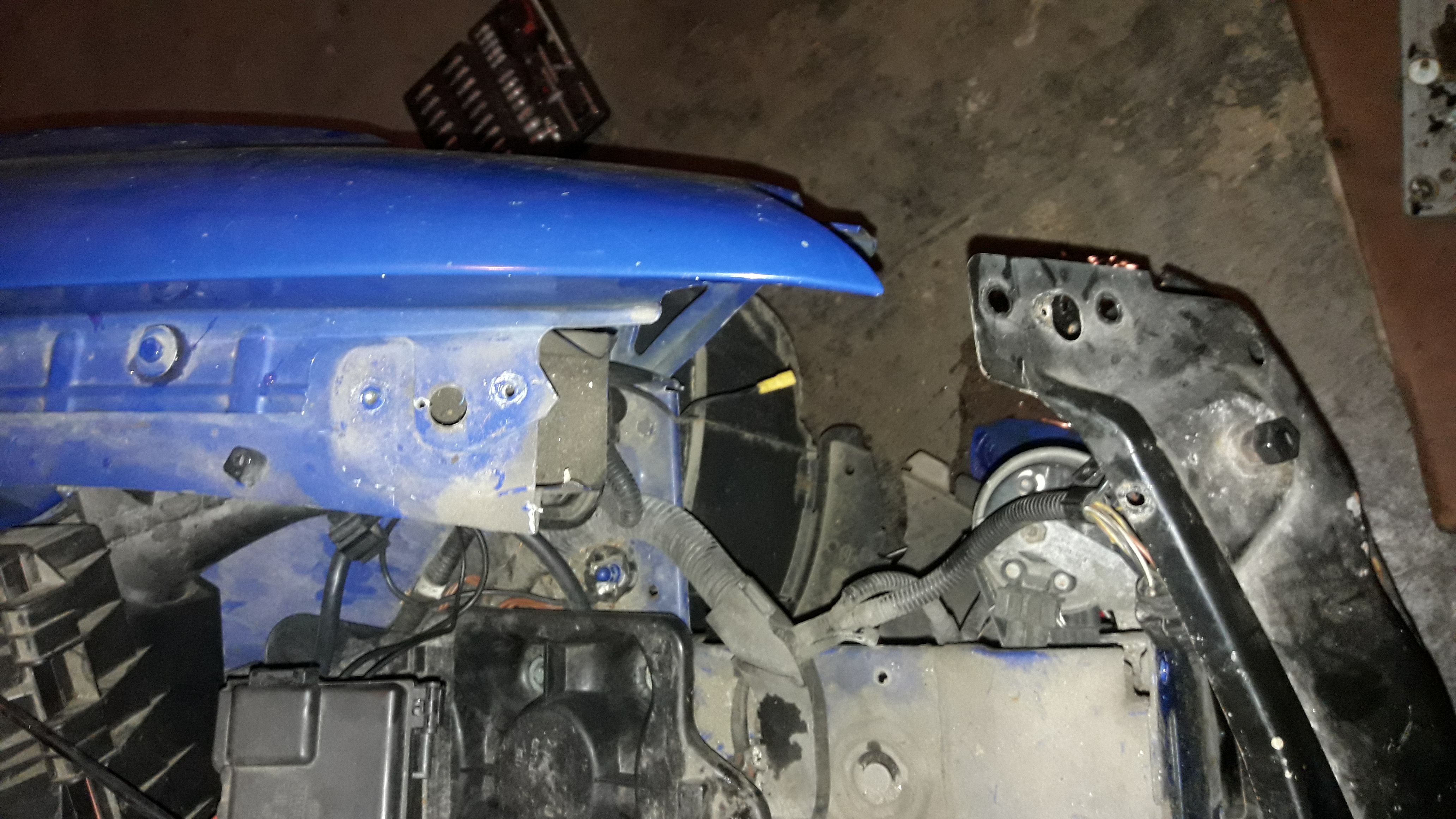

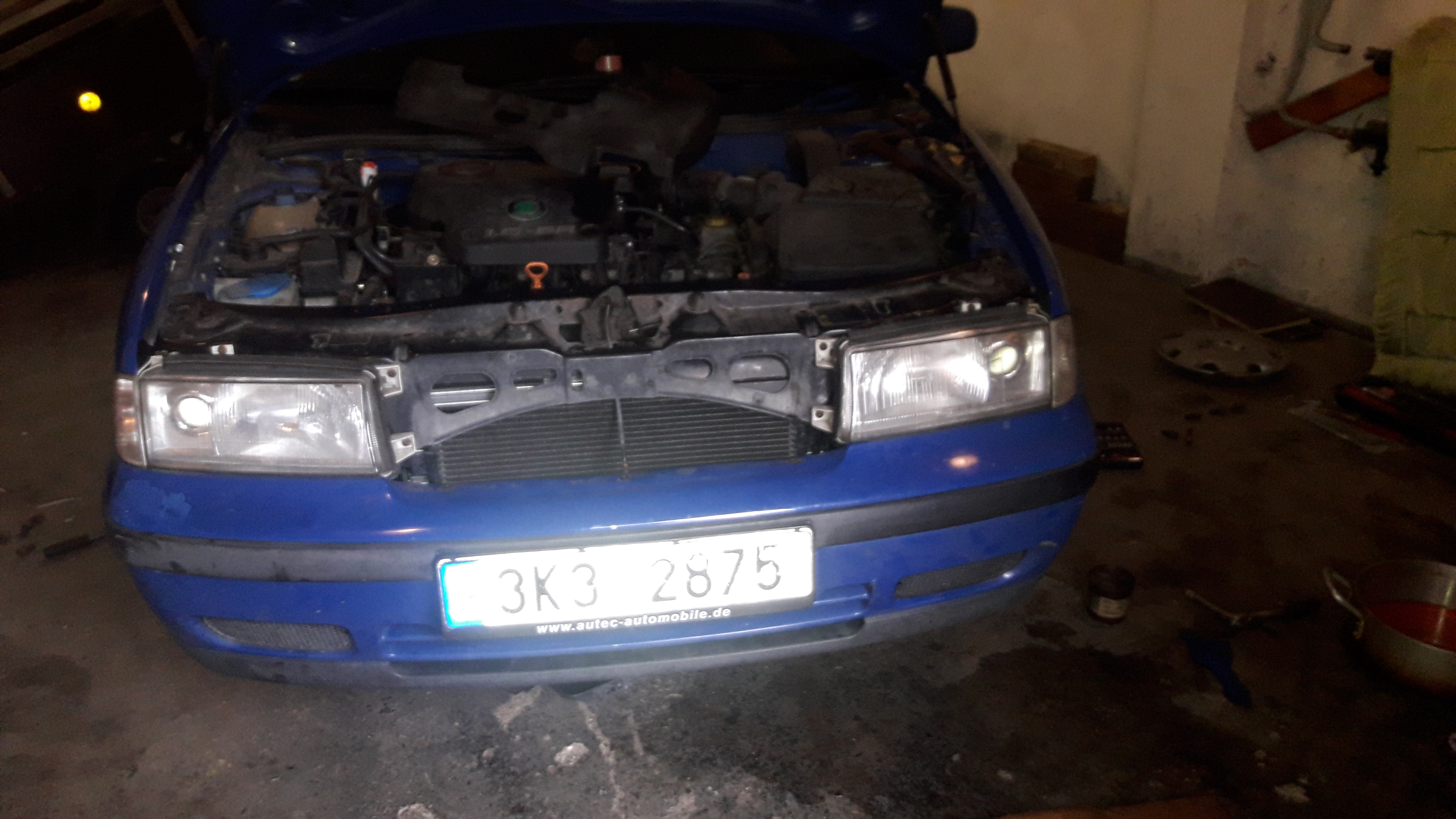

sundáme nárazník

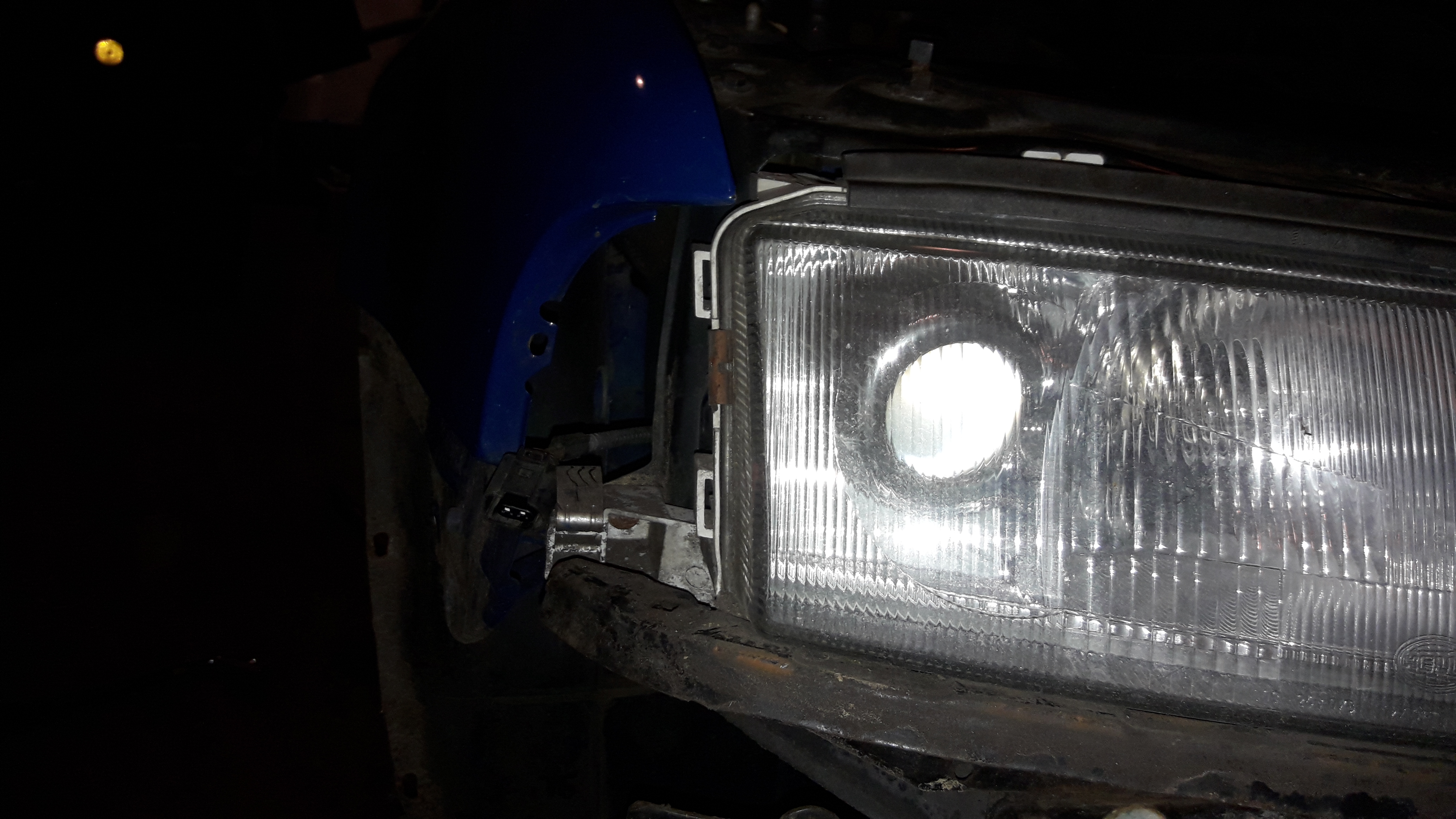

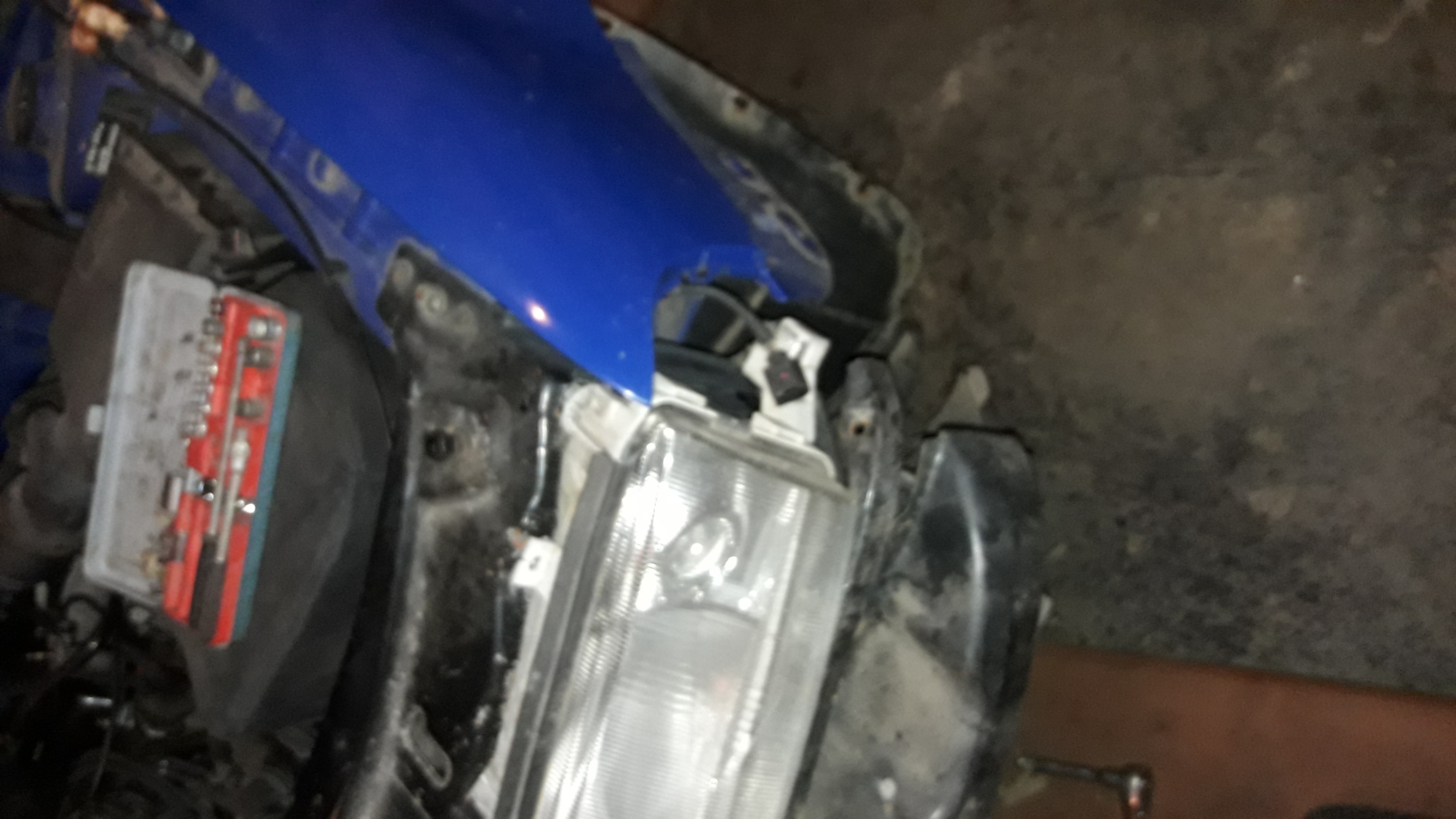

ted si demontujem oba blinkry drží je jeden šroub a vysunout k sobě

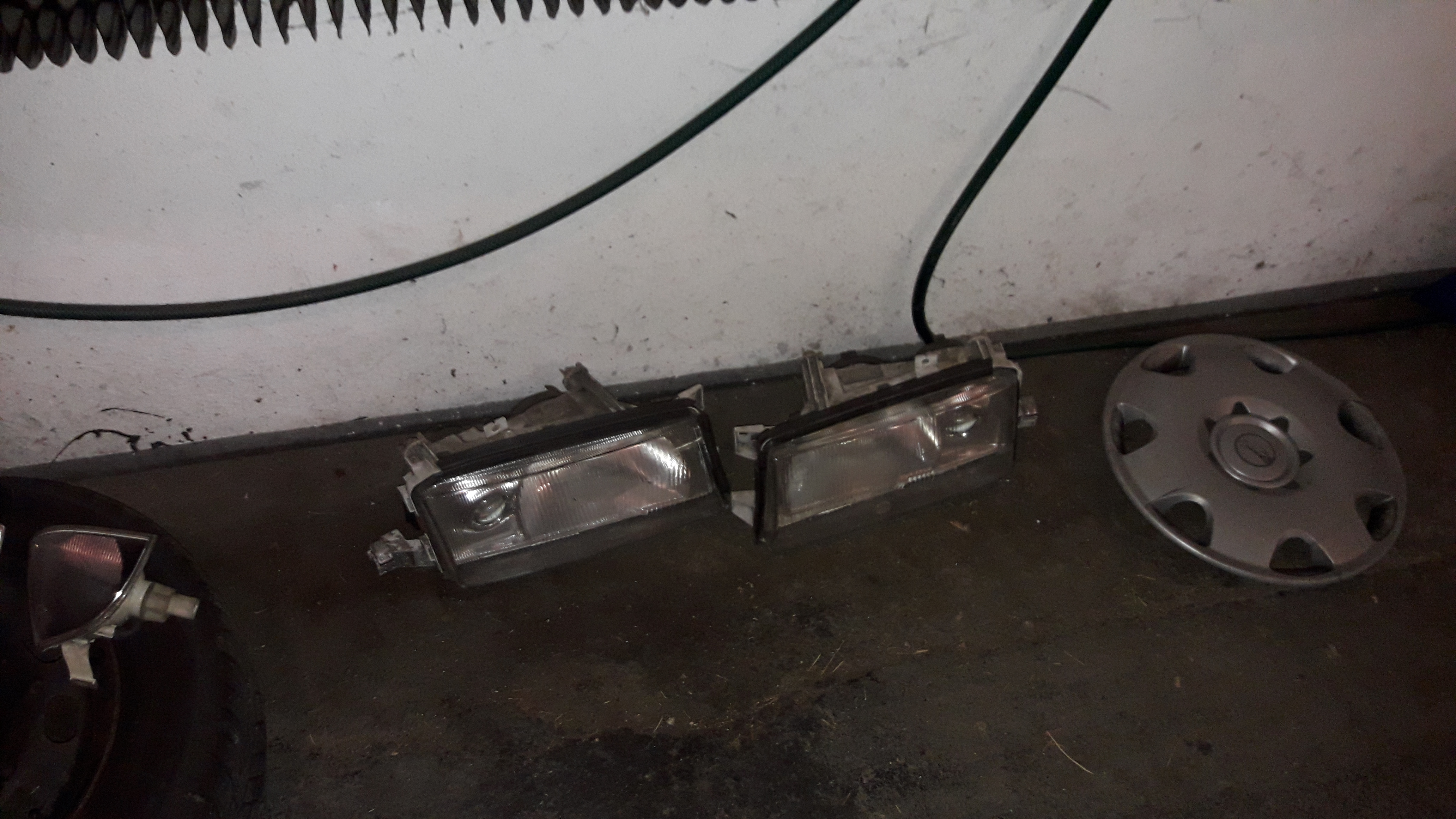

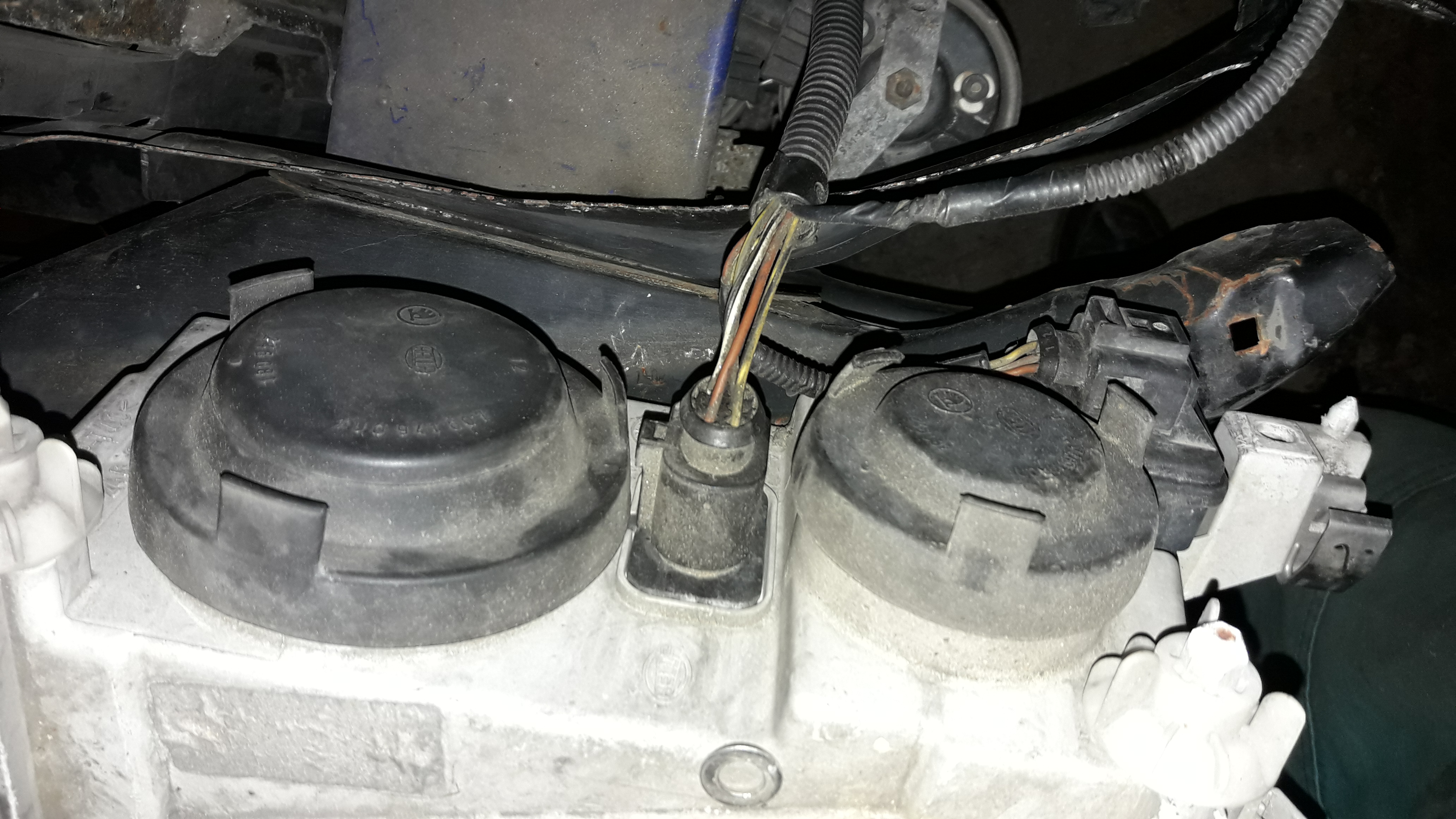

dále demontujem oboje hlavní světla

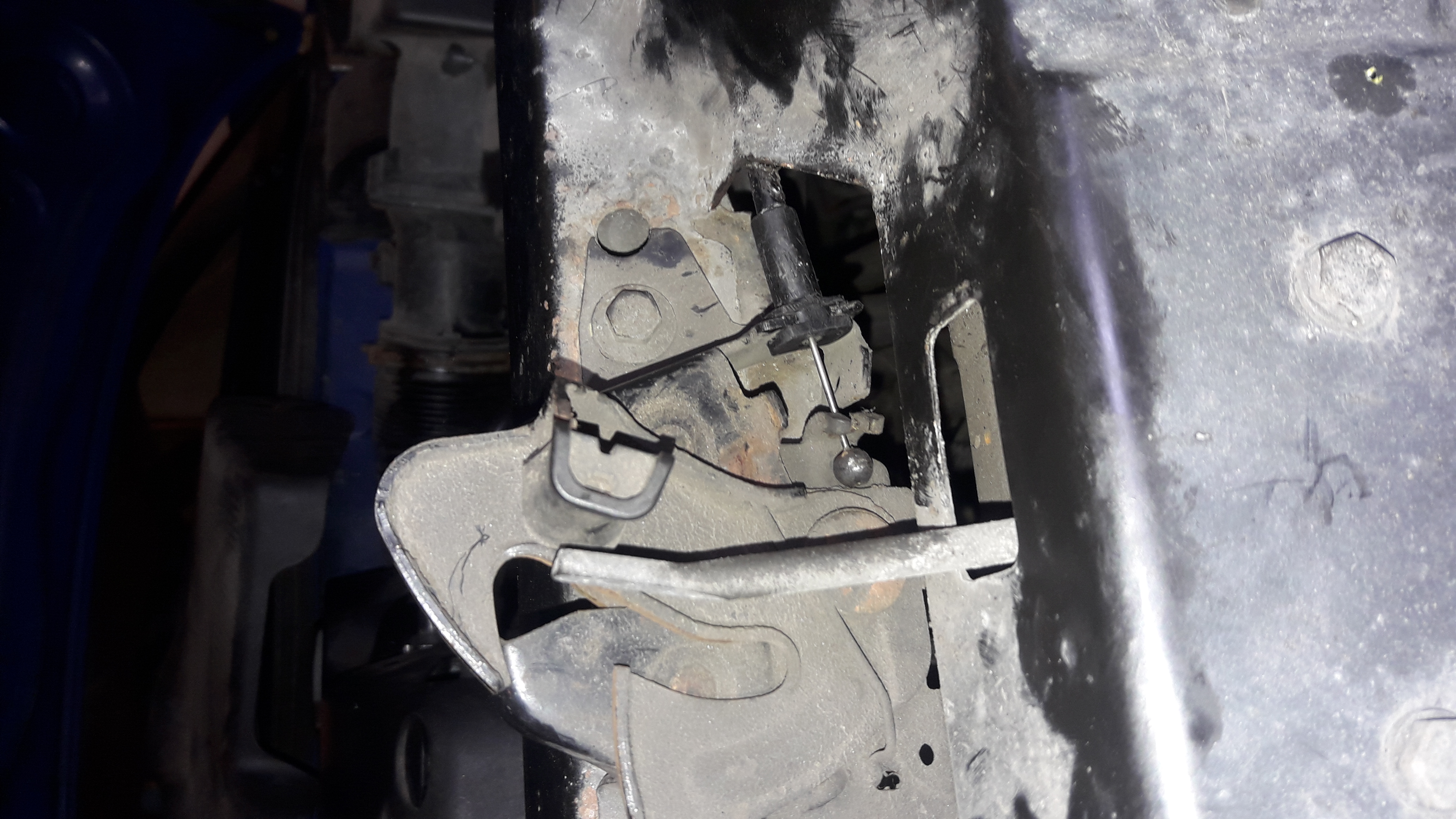

ted si vycvaknem bovden otvírání kapoty vytáhnem a dáme bokem

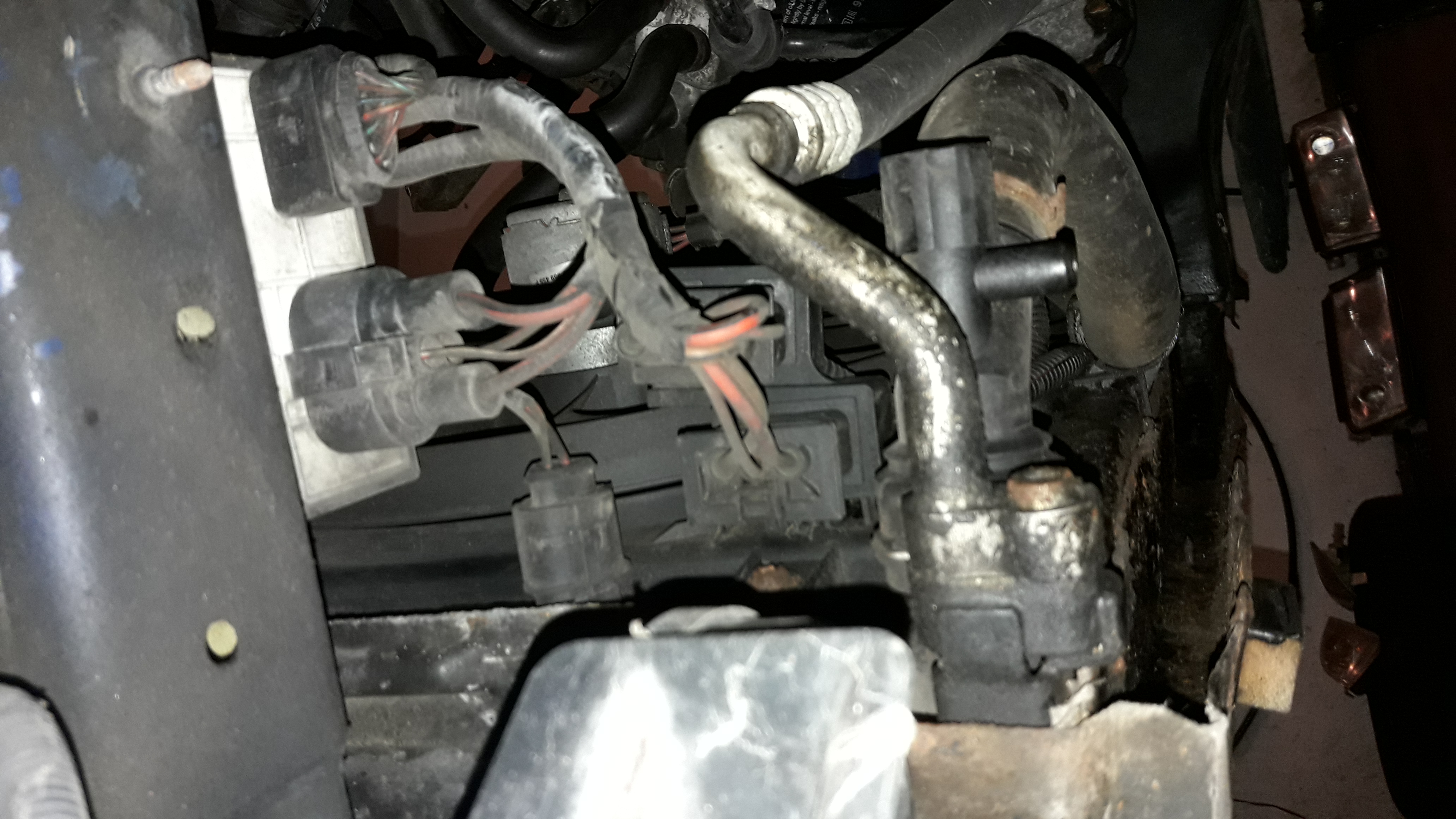

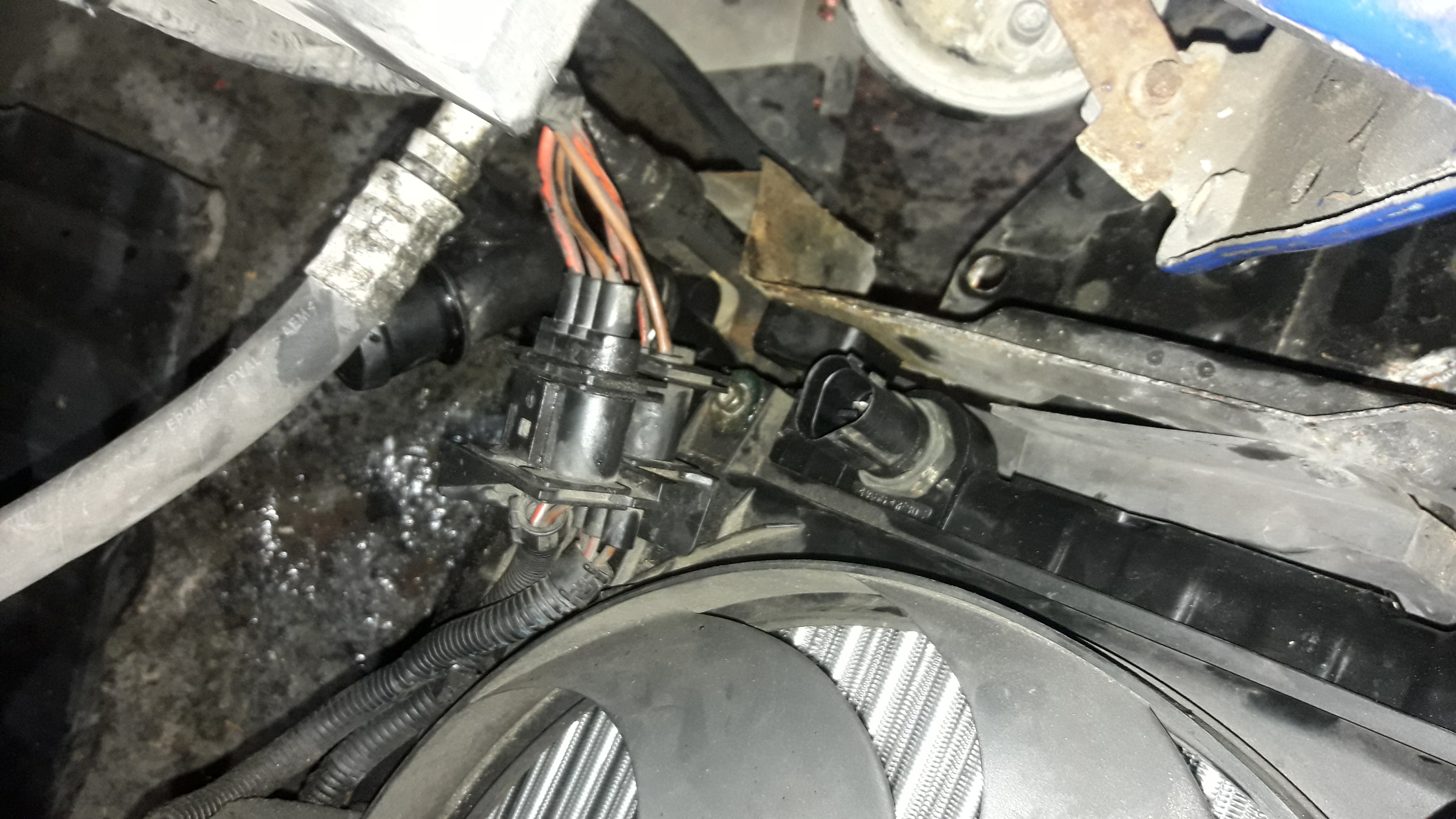

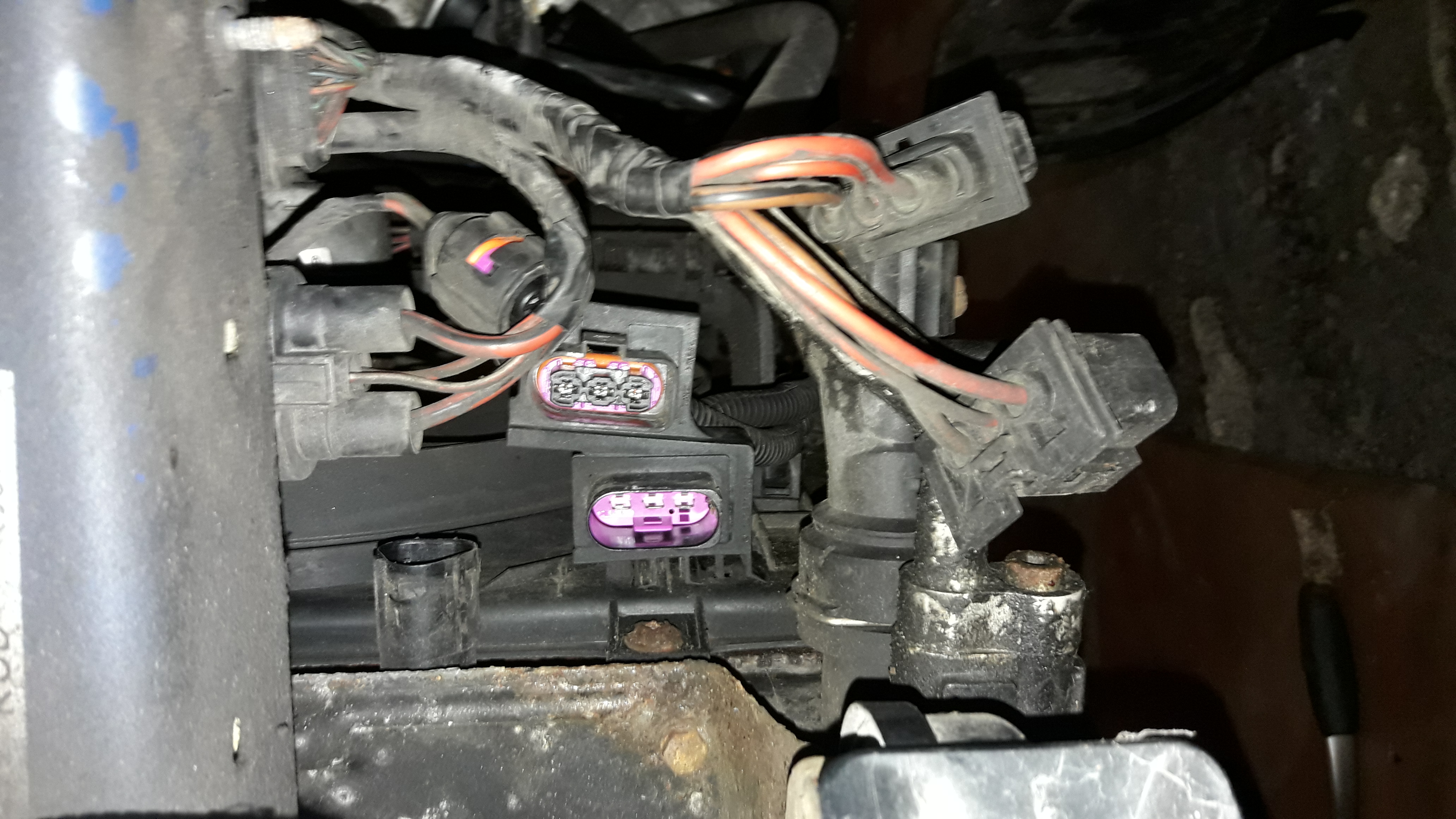

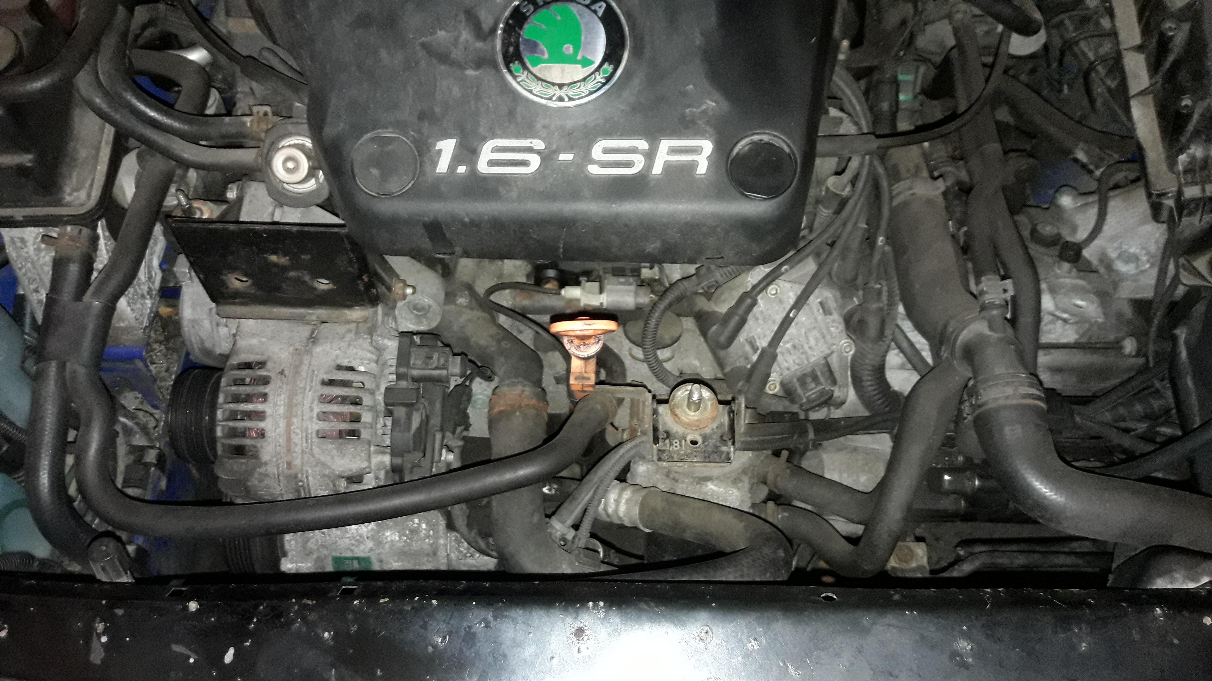

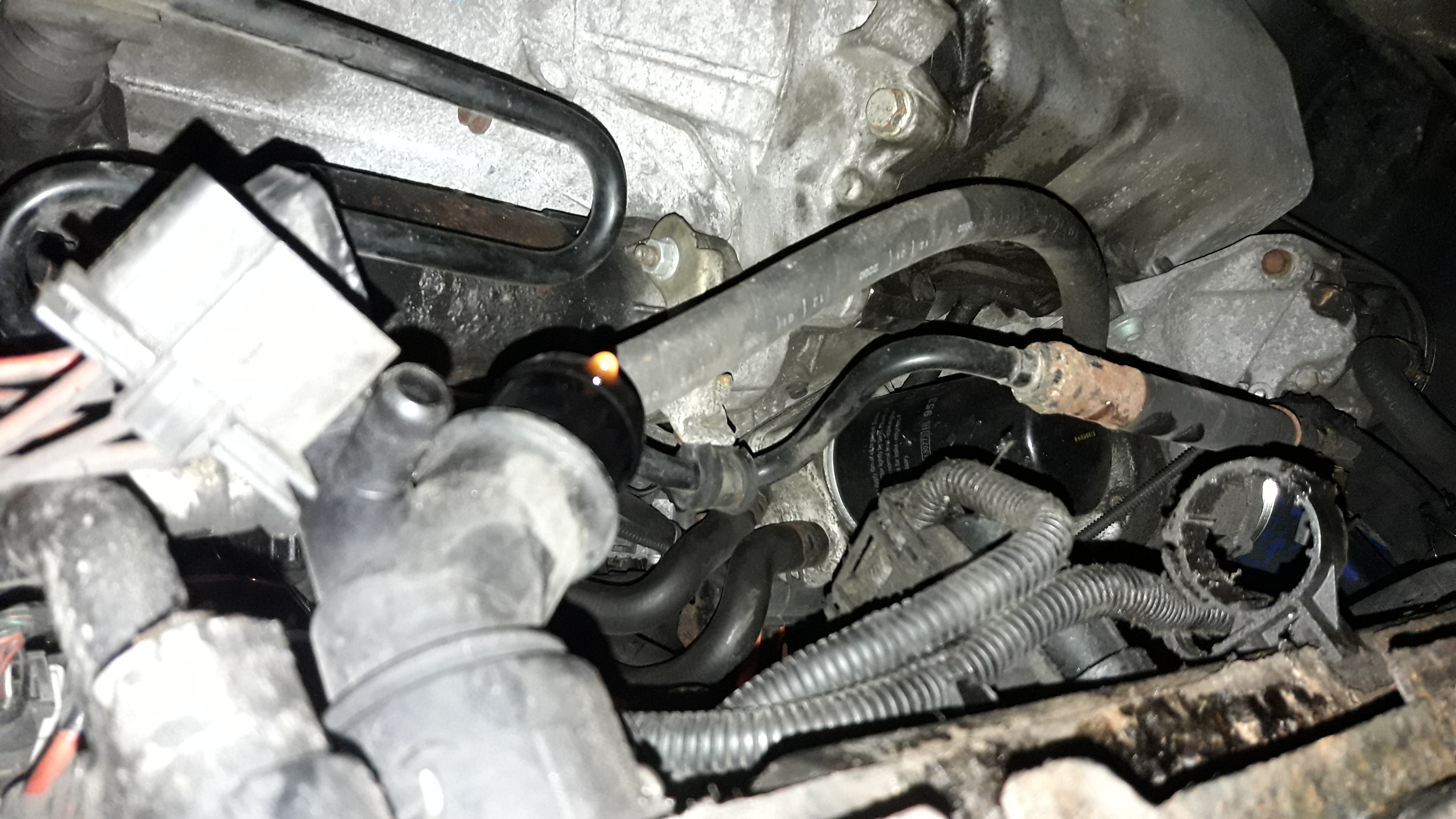

ted si z levý strany vycvaknem oba konektory pro saharu a konektor ze spínače na chladiči a vycvaknem spodní vodní hadici z toho ůchytu u chladiče
odpojíme vrchní hadici z chladiče

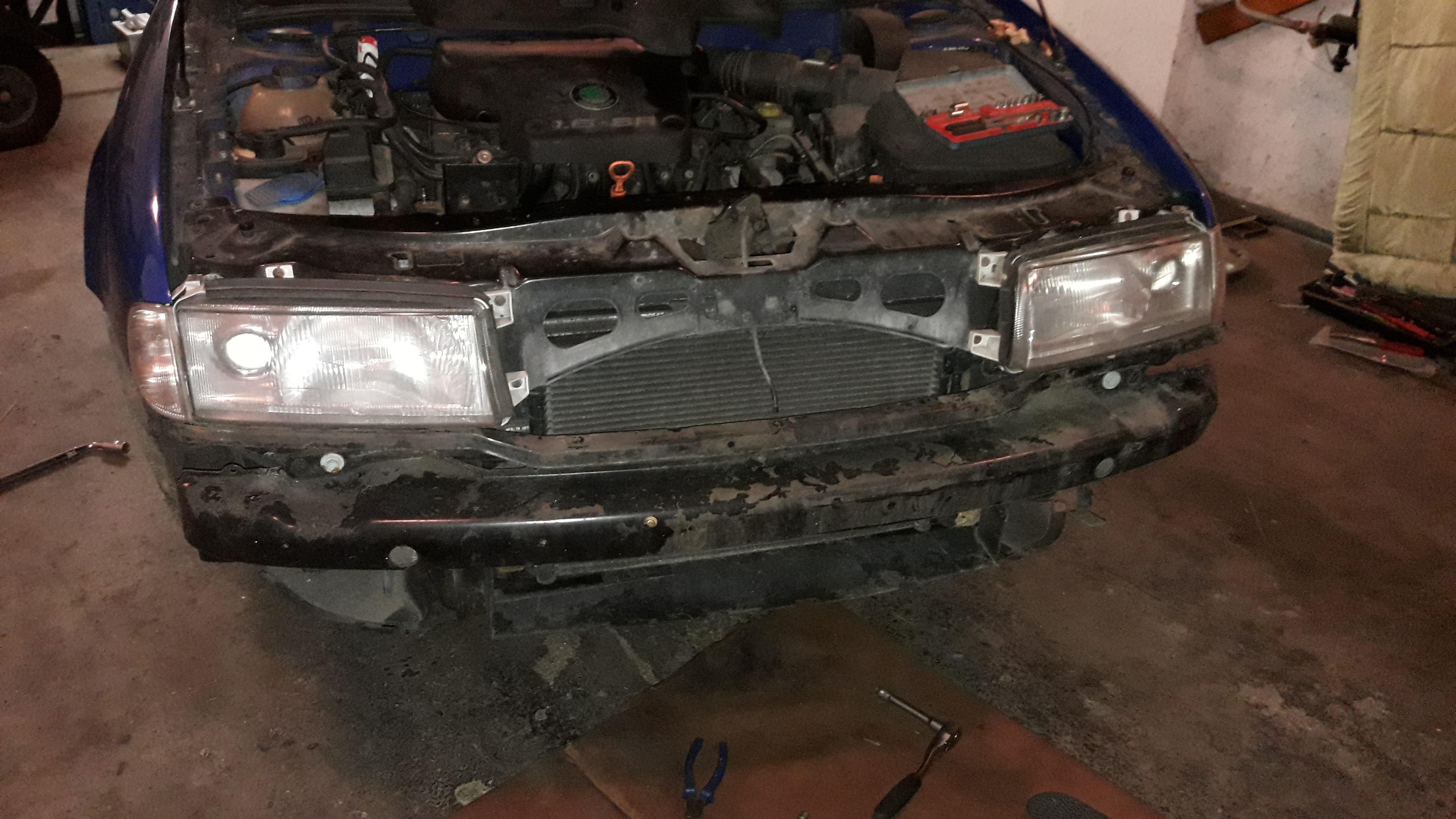

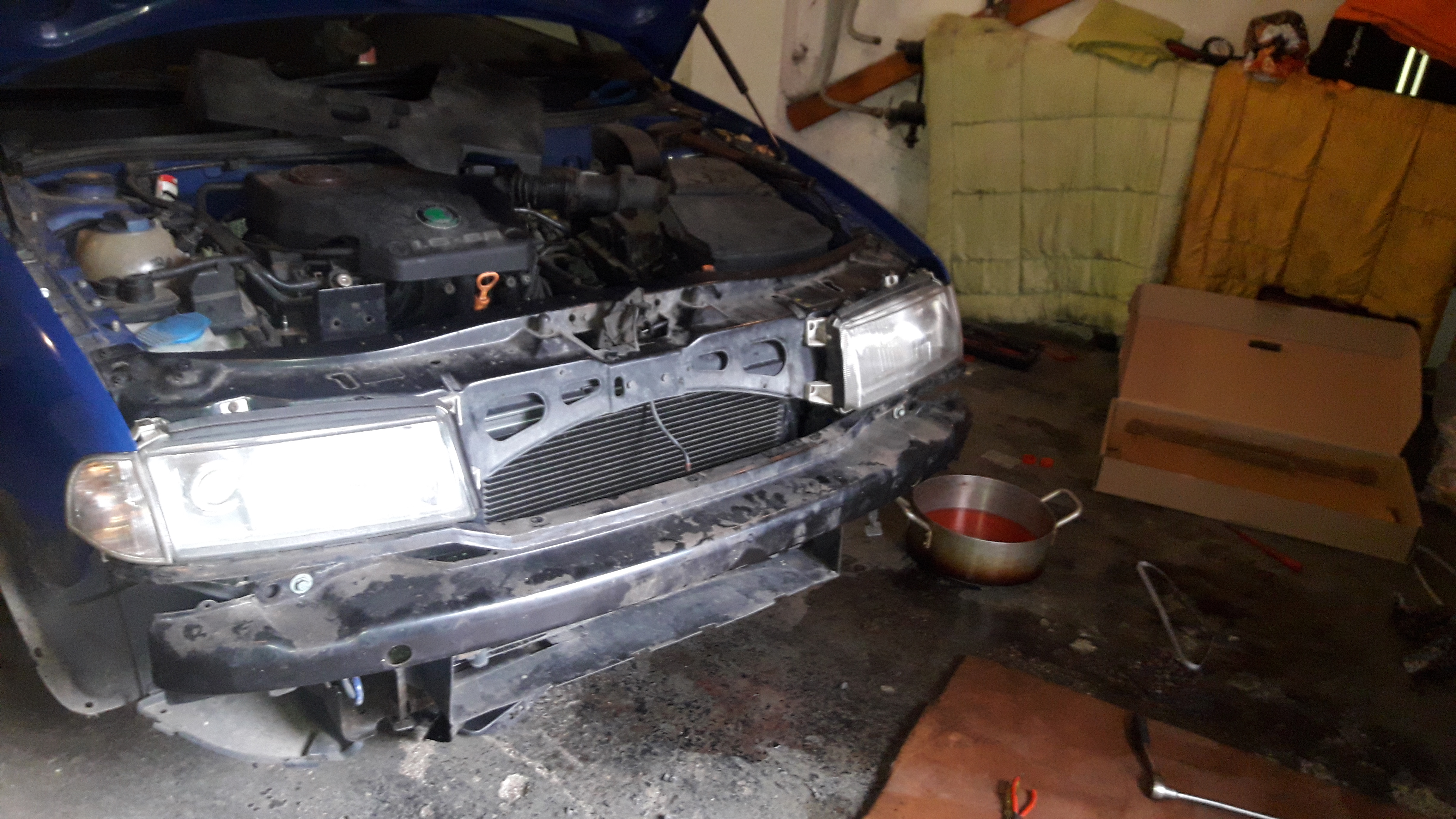

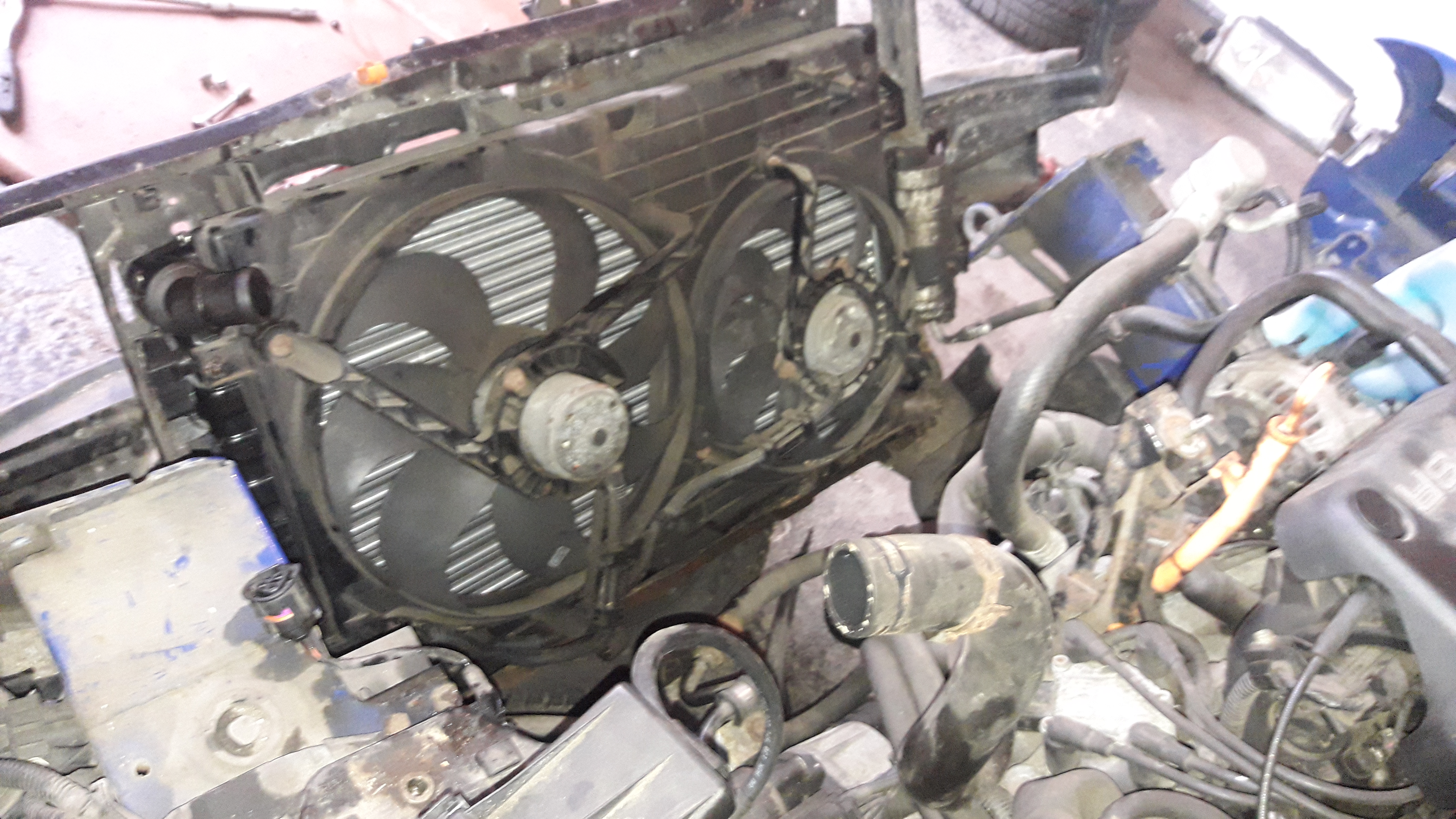

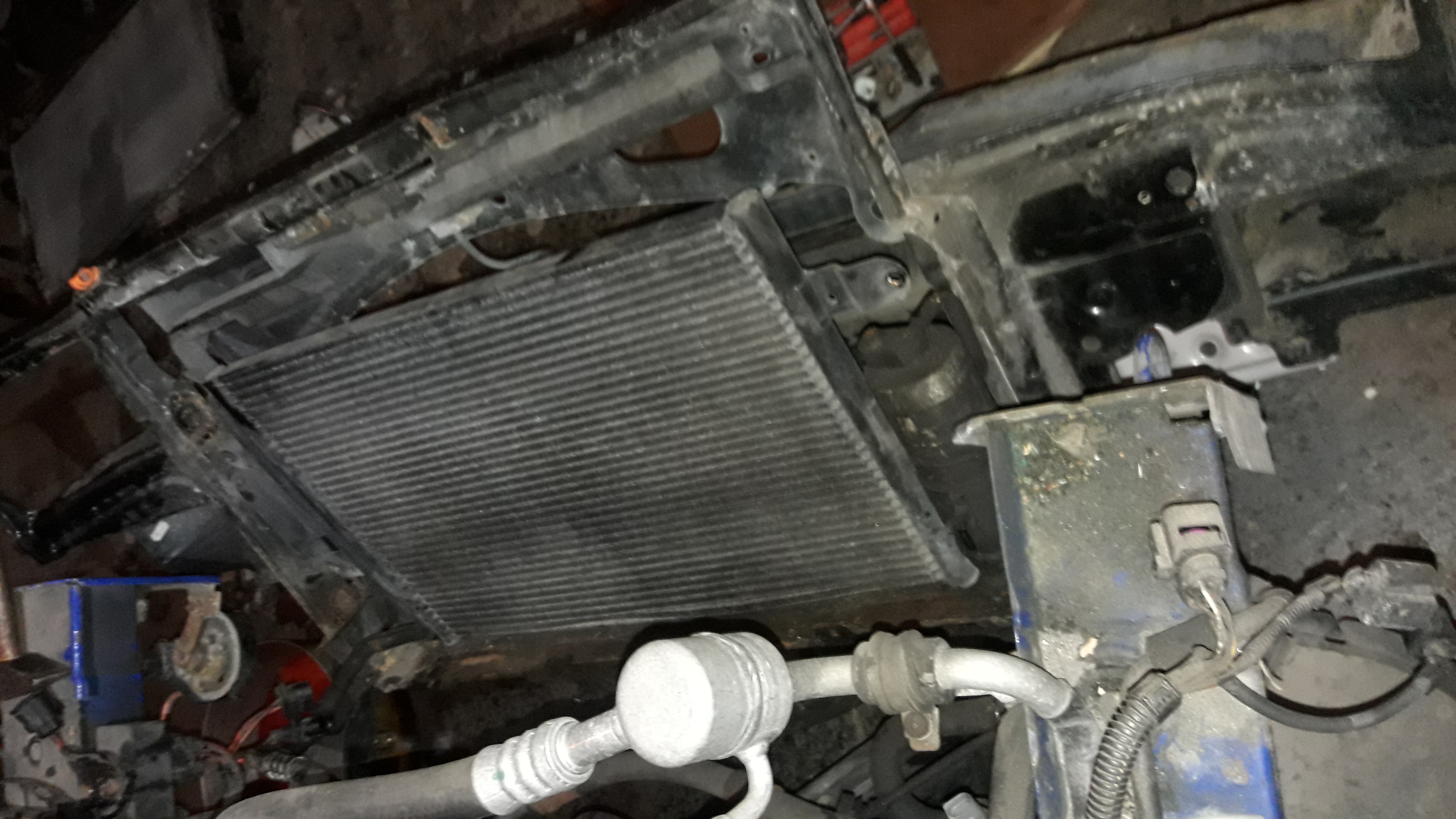

ted je třeba demontovat stěnu chladiče

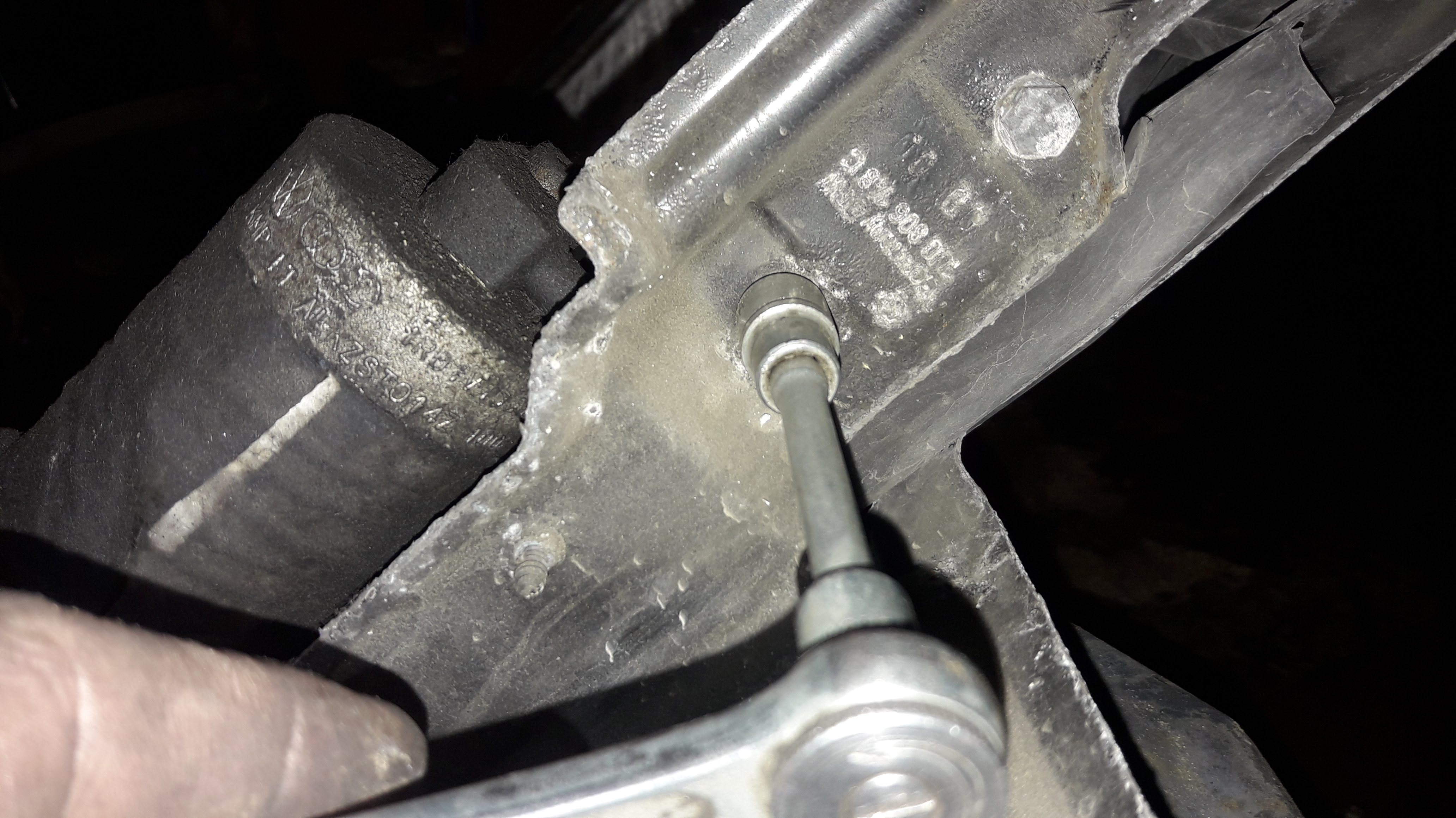

povolíme na každý straně dva šrouby jeden nahoře druhej dole
dále na levý a pravý straně nahoře u blatníku povolit dva šrouby

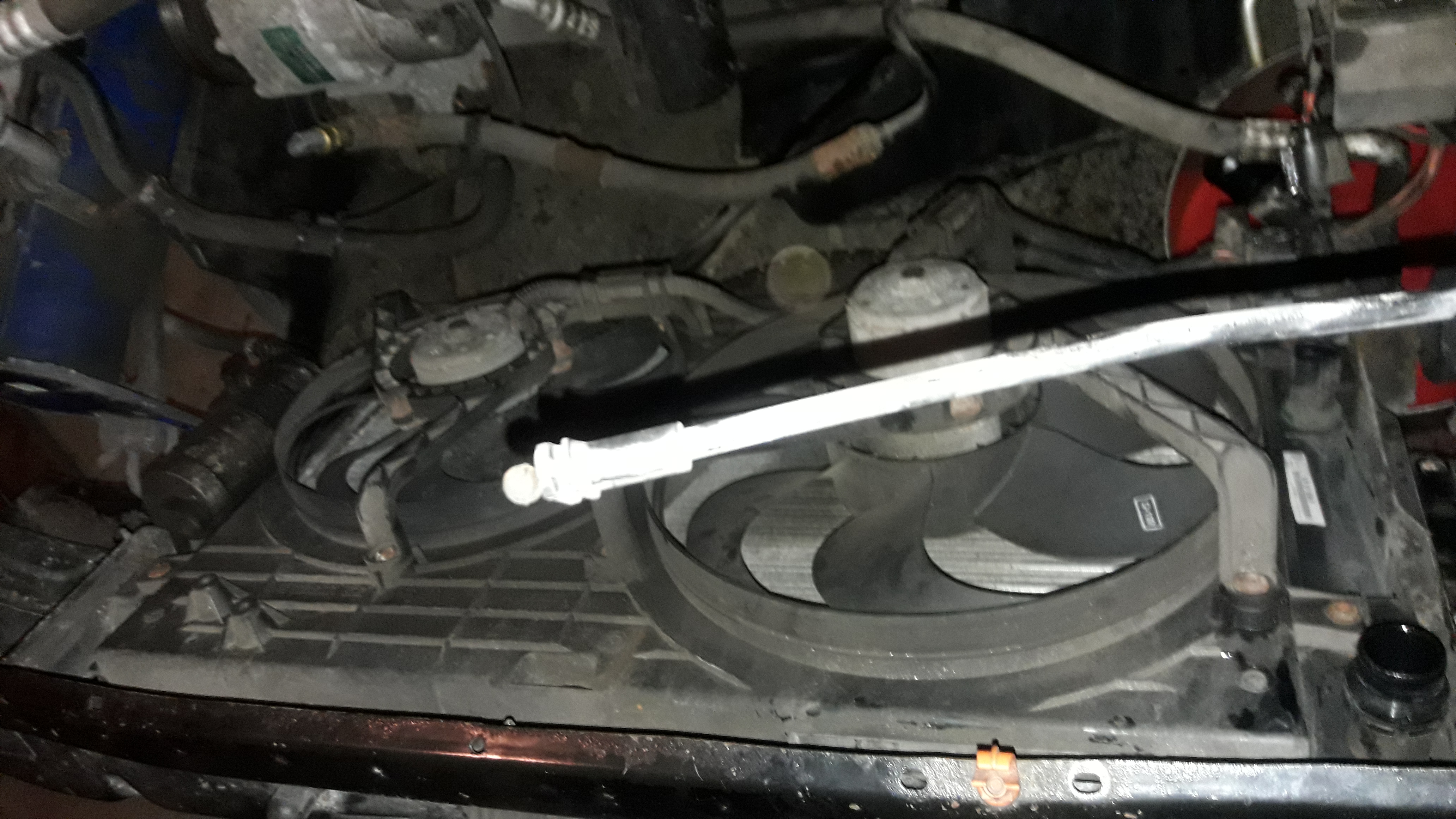

ted tu chladičovou stěnu naklopíme na sebe a na něco položíme já použil nájezd a pneumatiku
pamatujte že nám to visí na hadicích od klimatizace :pozor:
ta se neodpojuje ani neni třeba jí vypouštět :pozor:

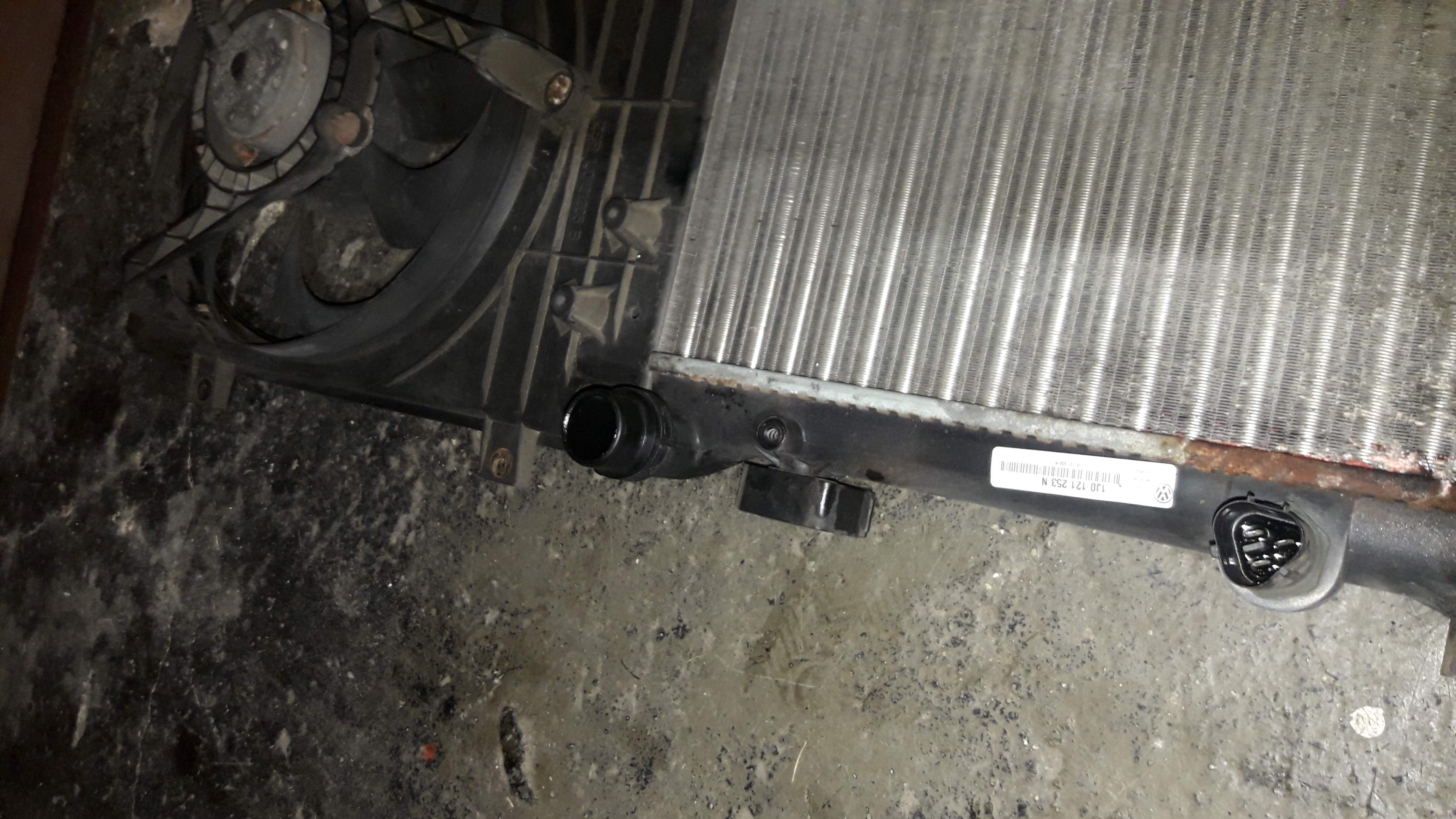

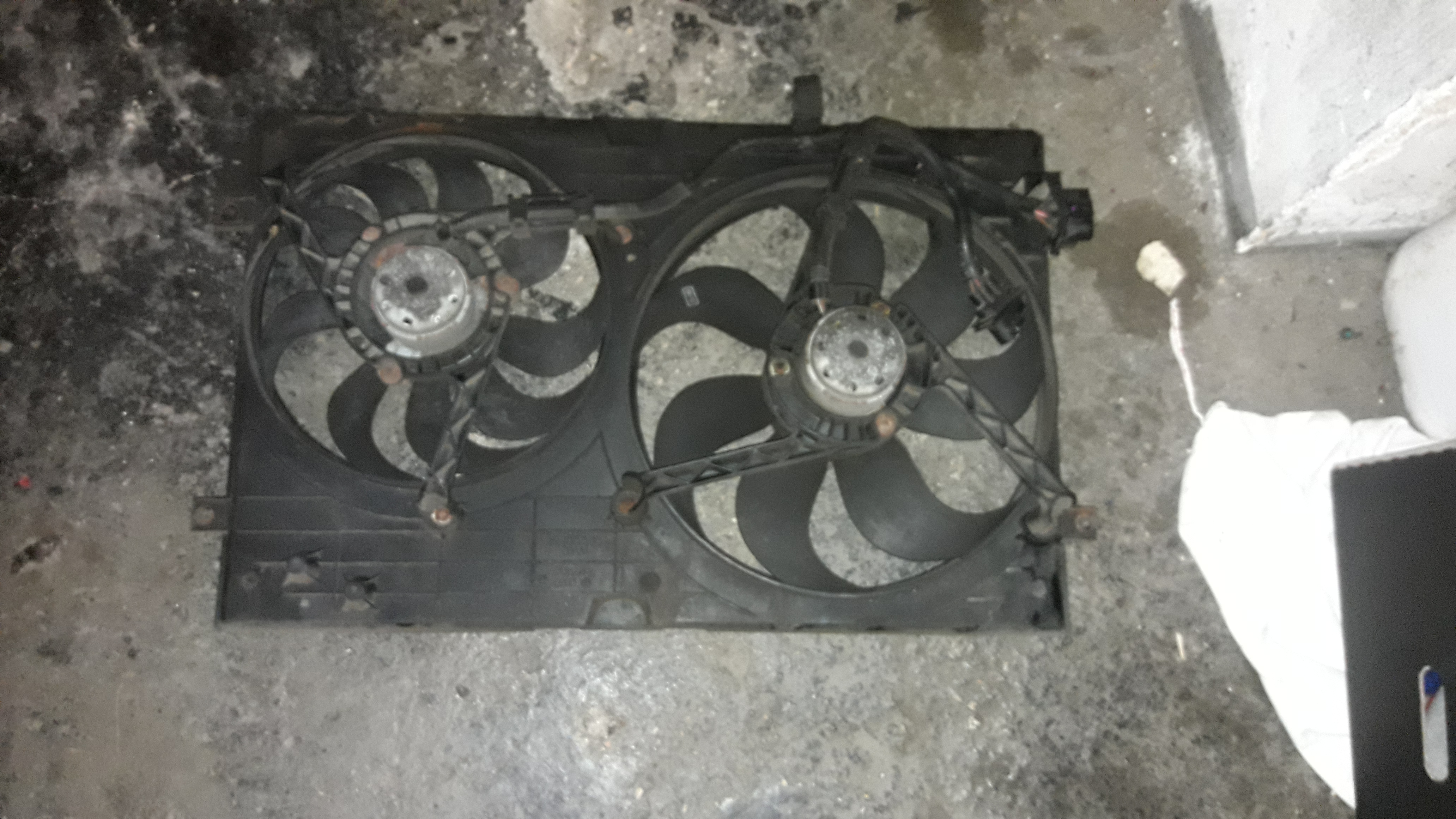

ted si z chladiče demontujem saharu

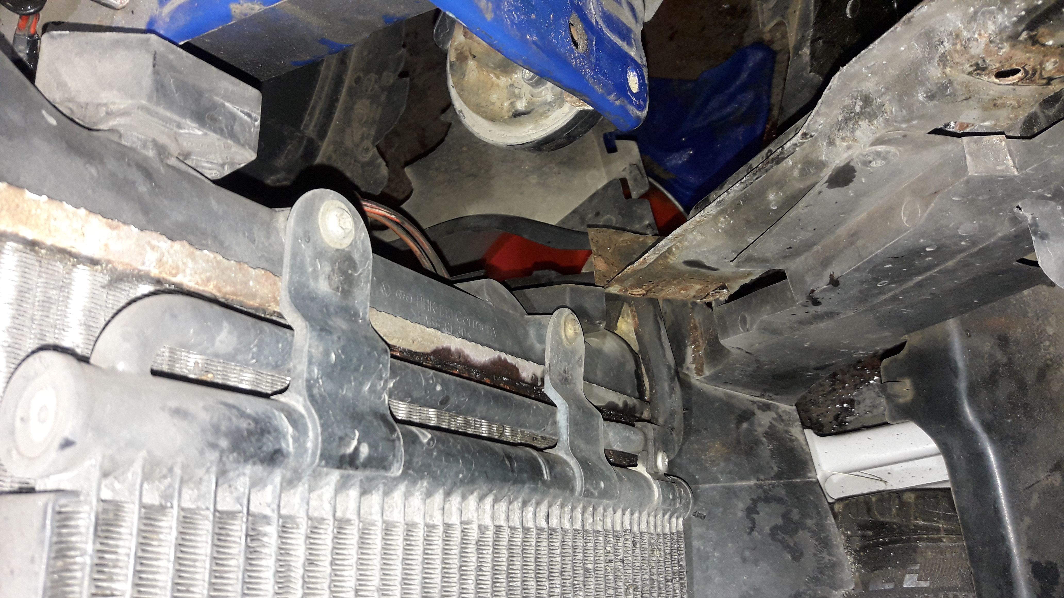

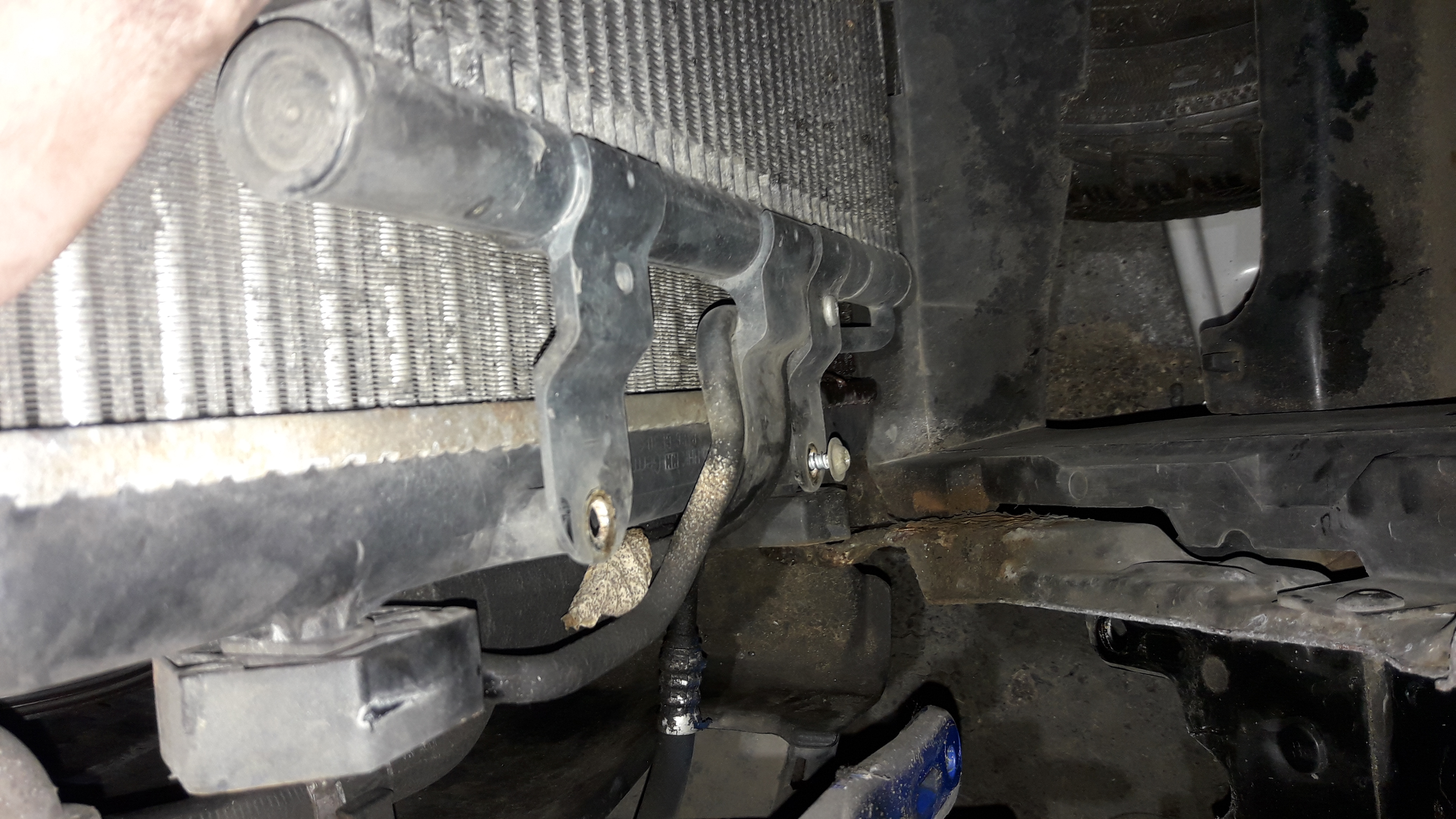

ted je třeba demontovat samotnej chladic je spojen s chladičem klimy
chladič z boku na každý straně drží ve dvou gumových silentech
každej silent drží dva šrouby
ted si z chladiče vody odšroubujem chladič klimy

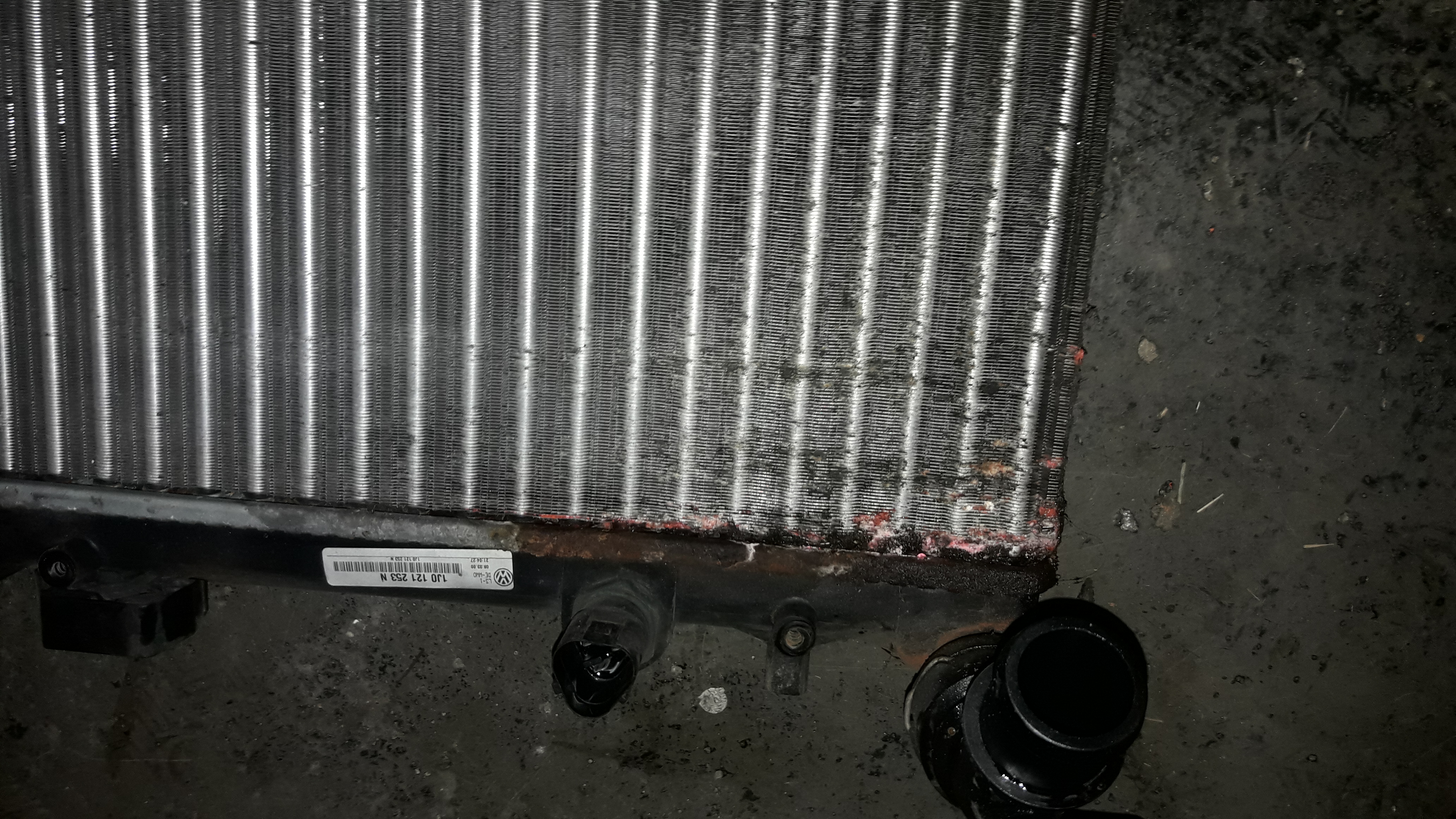

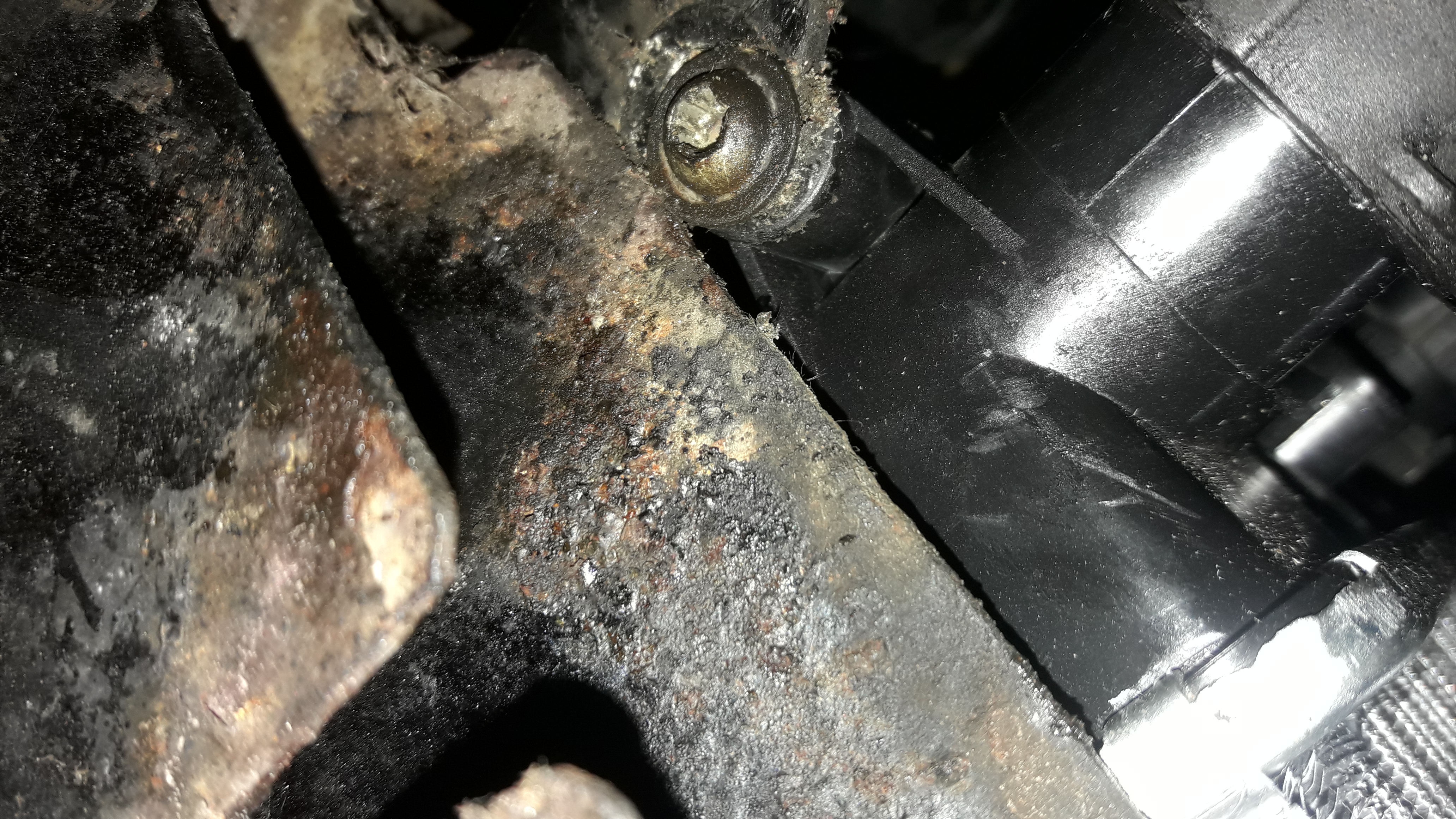

nezapomenem na ukrytý šroub ze spodu u vypouštěcího ventilu

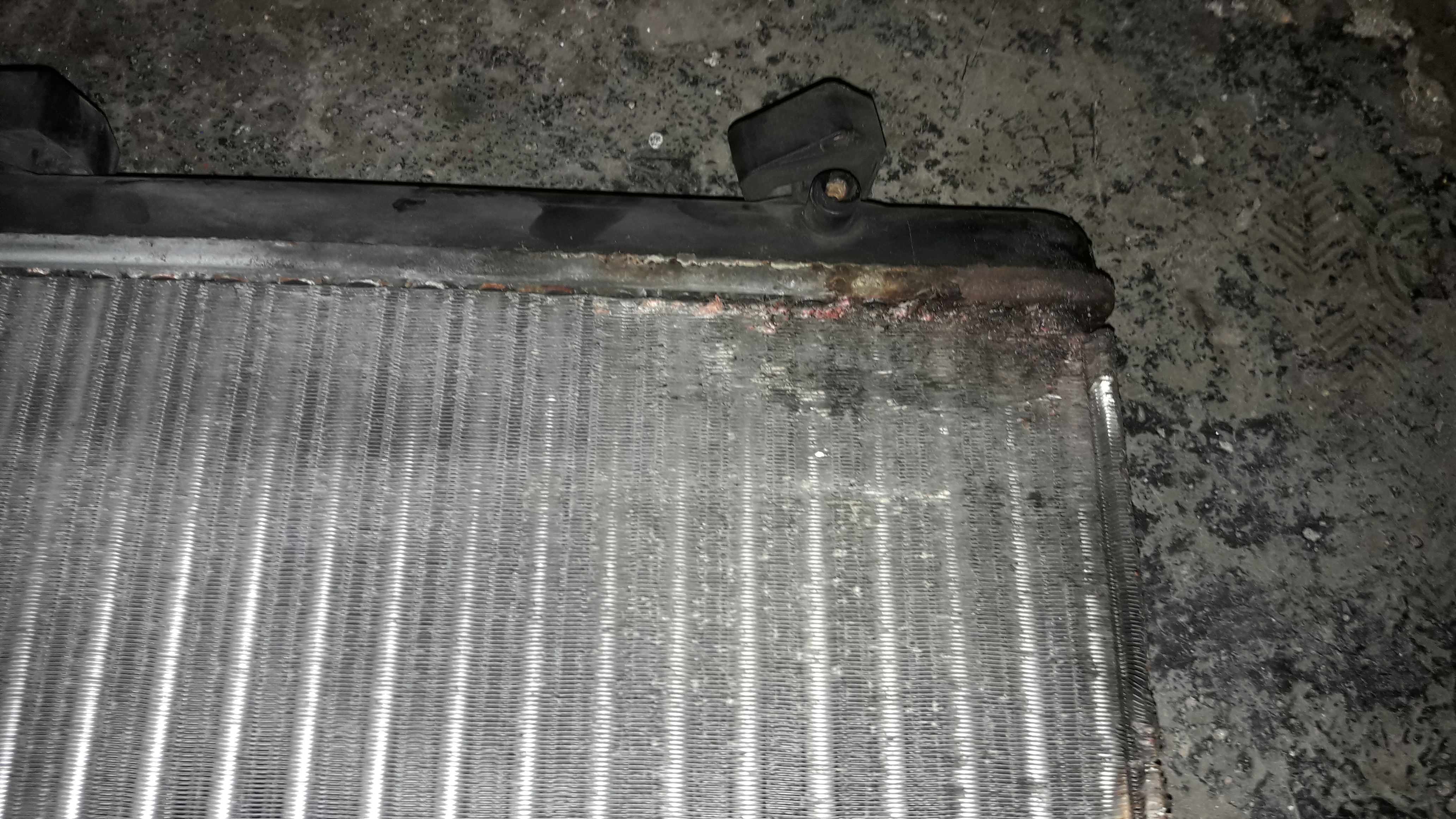

ted vyndáme chladič ven

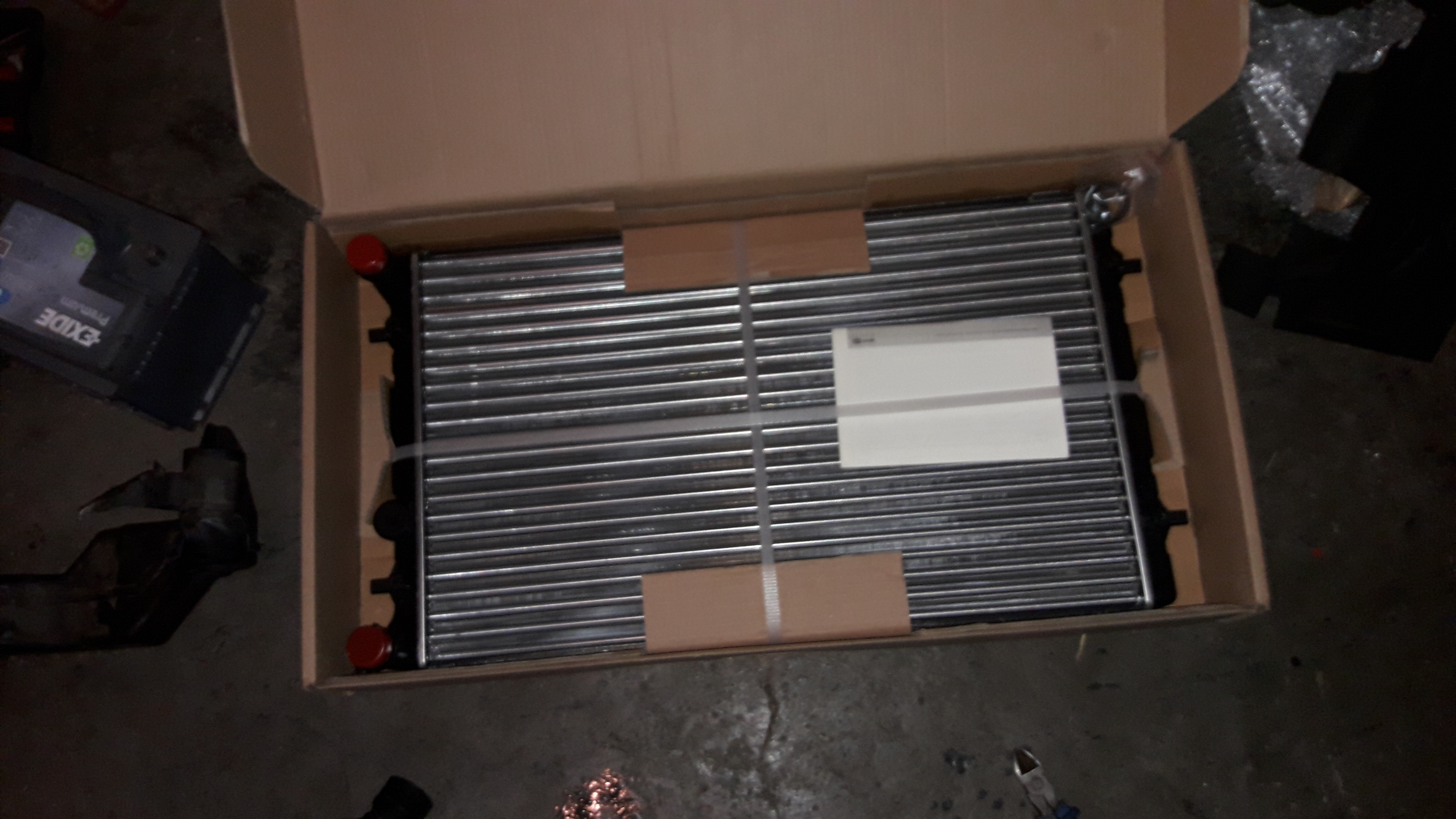

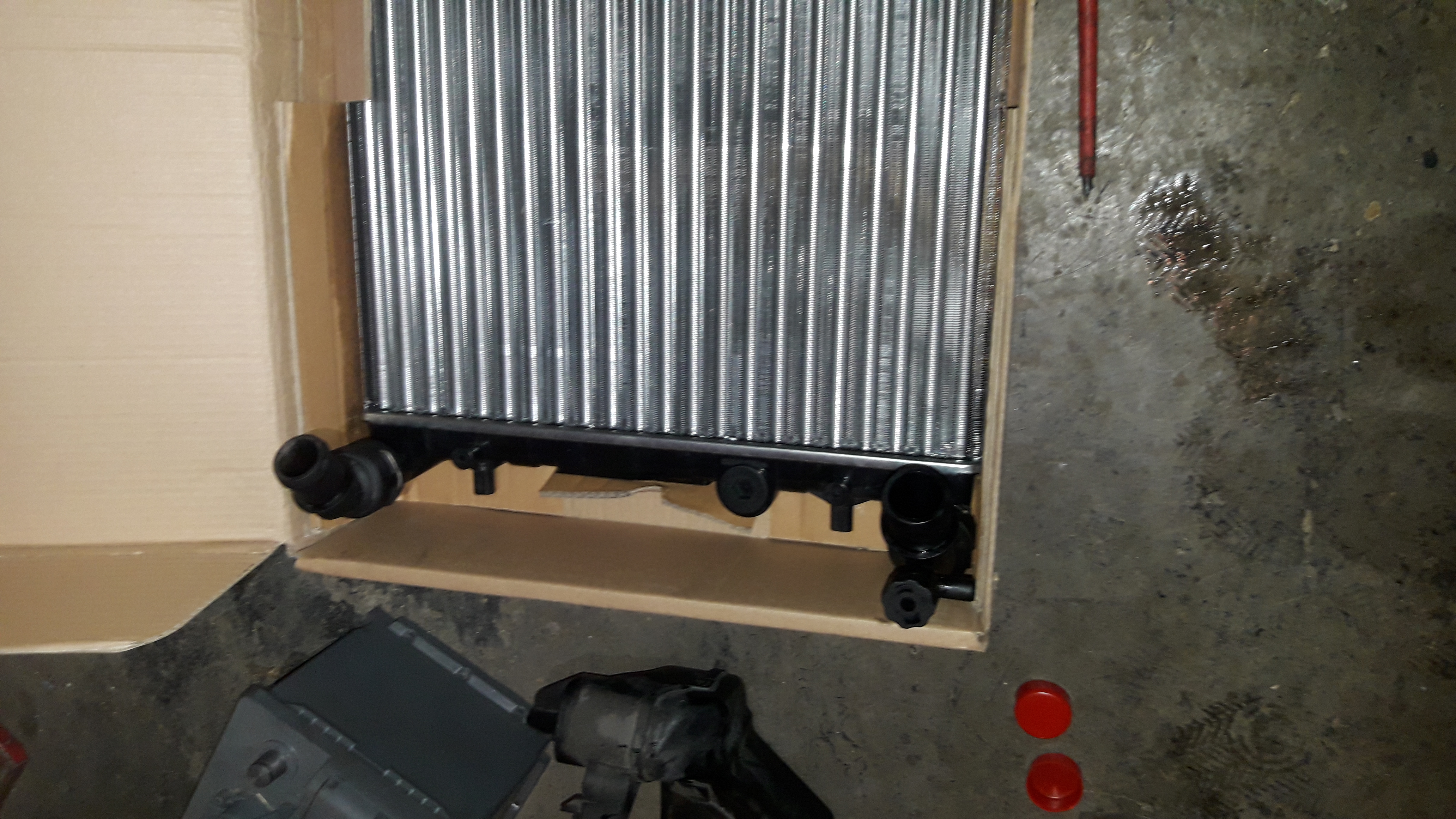

připravíme si nový chladič

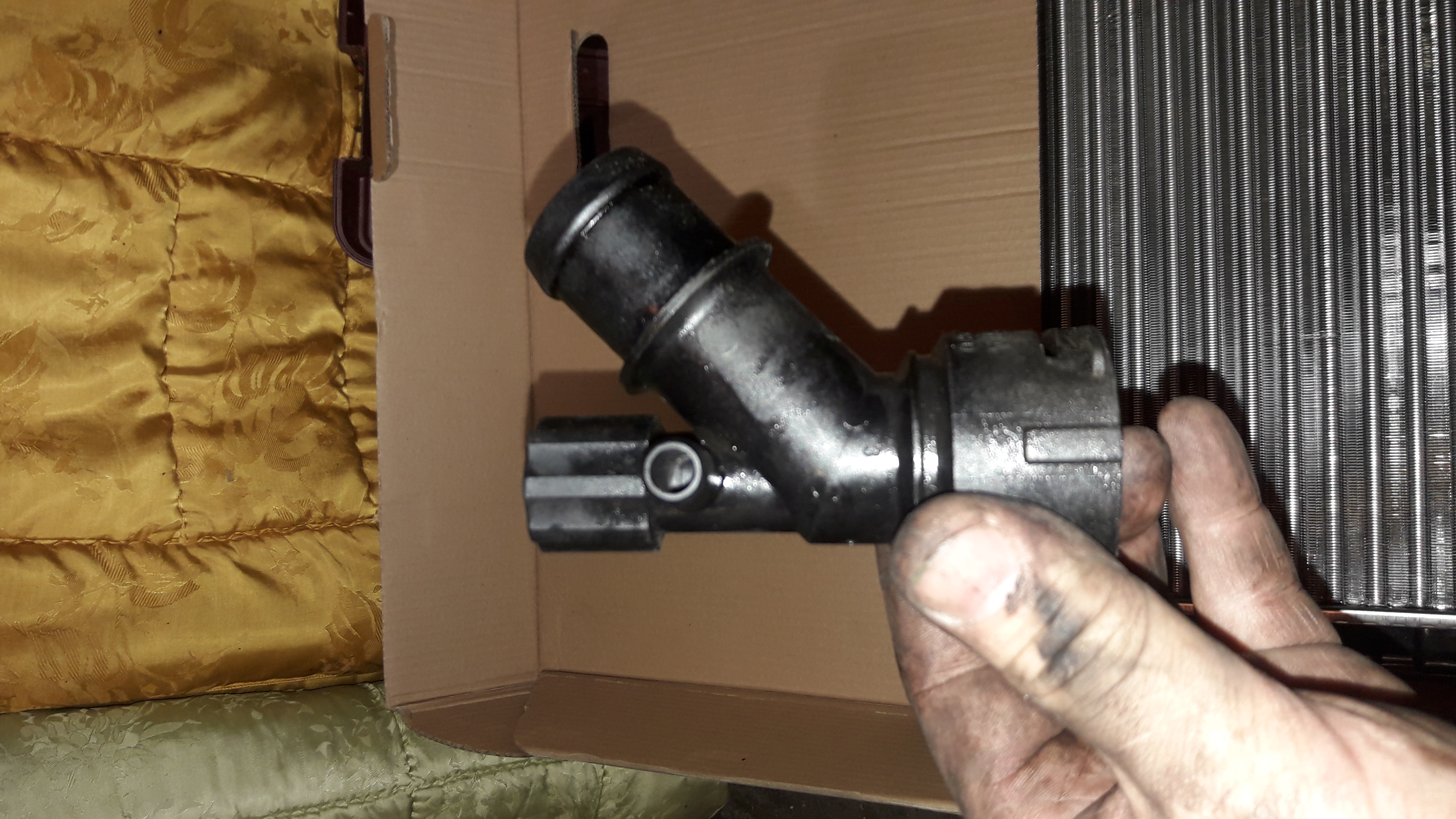

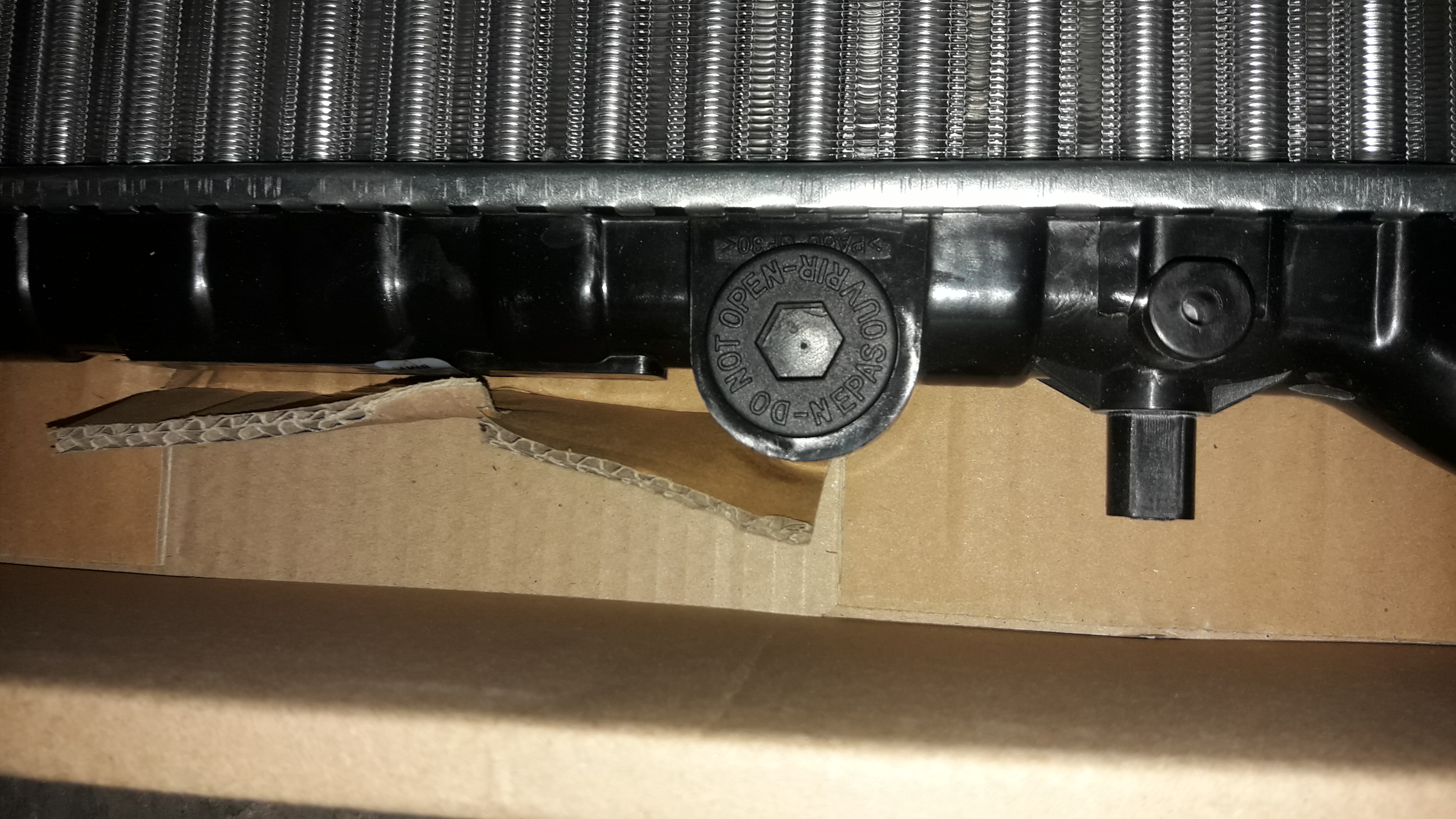

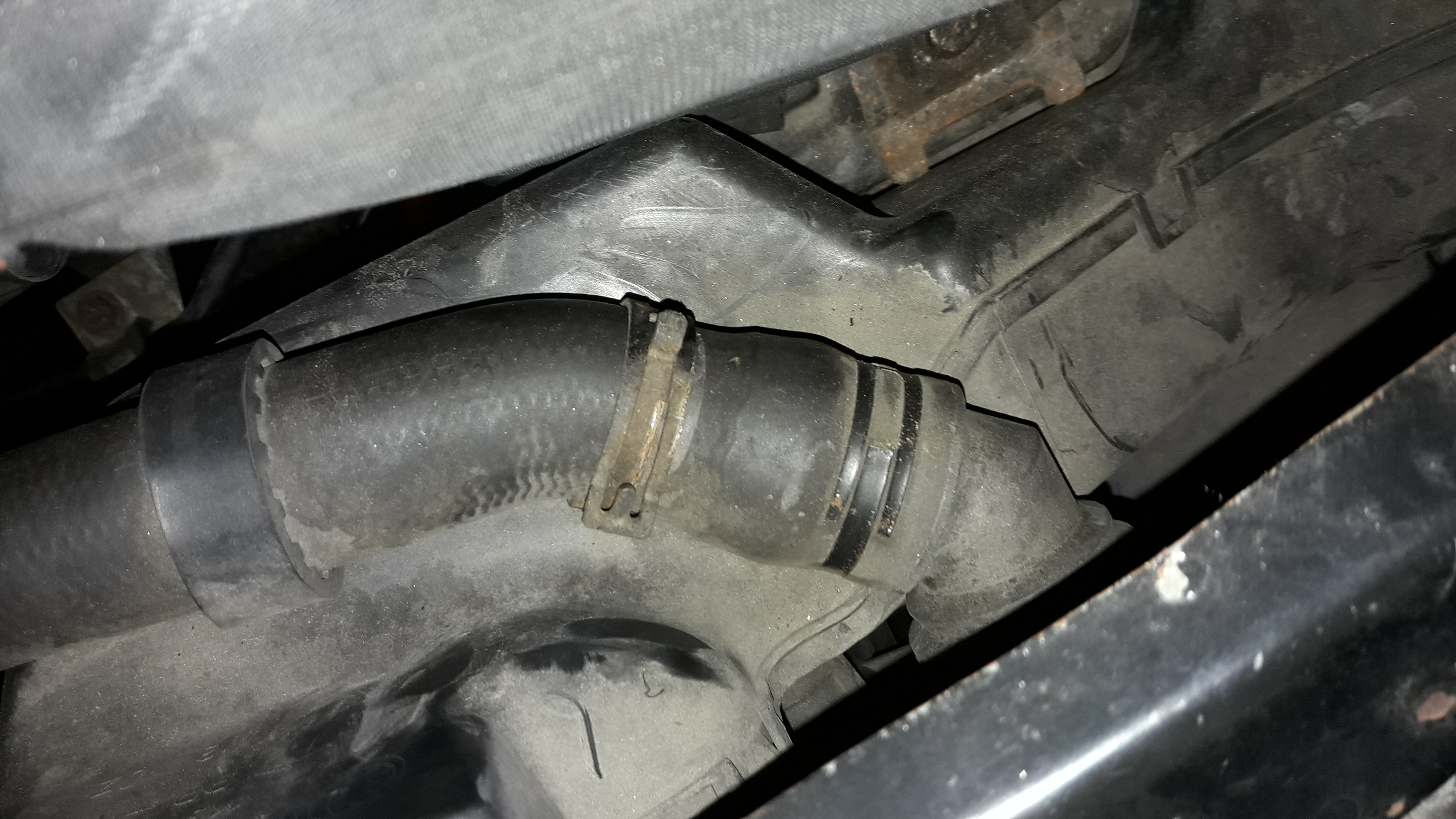

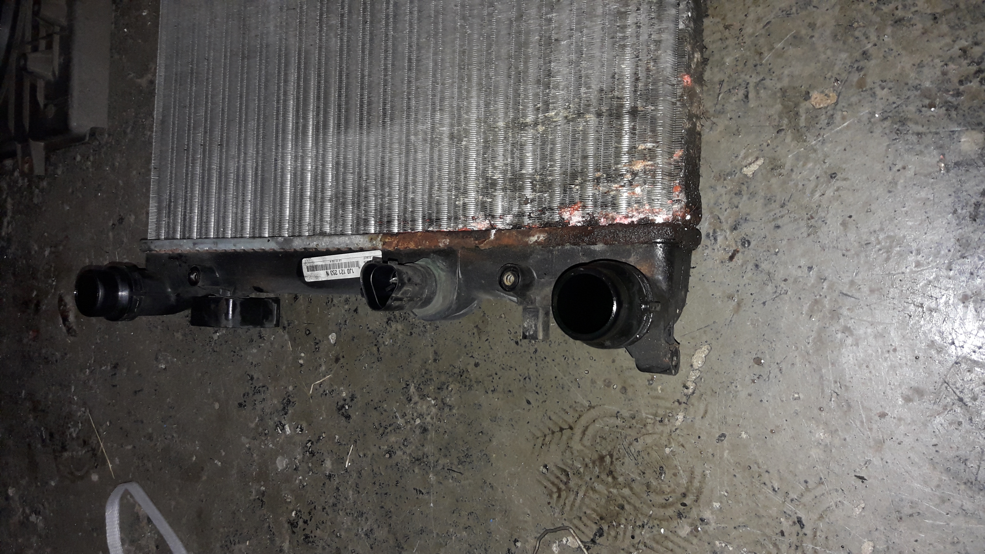

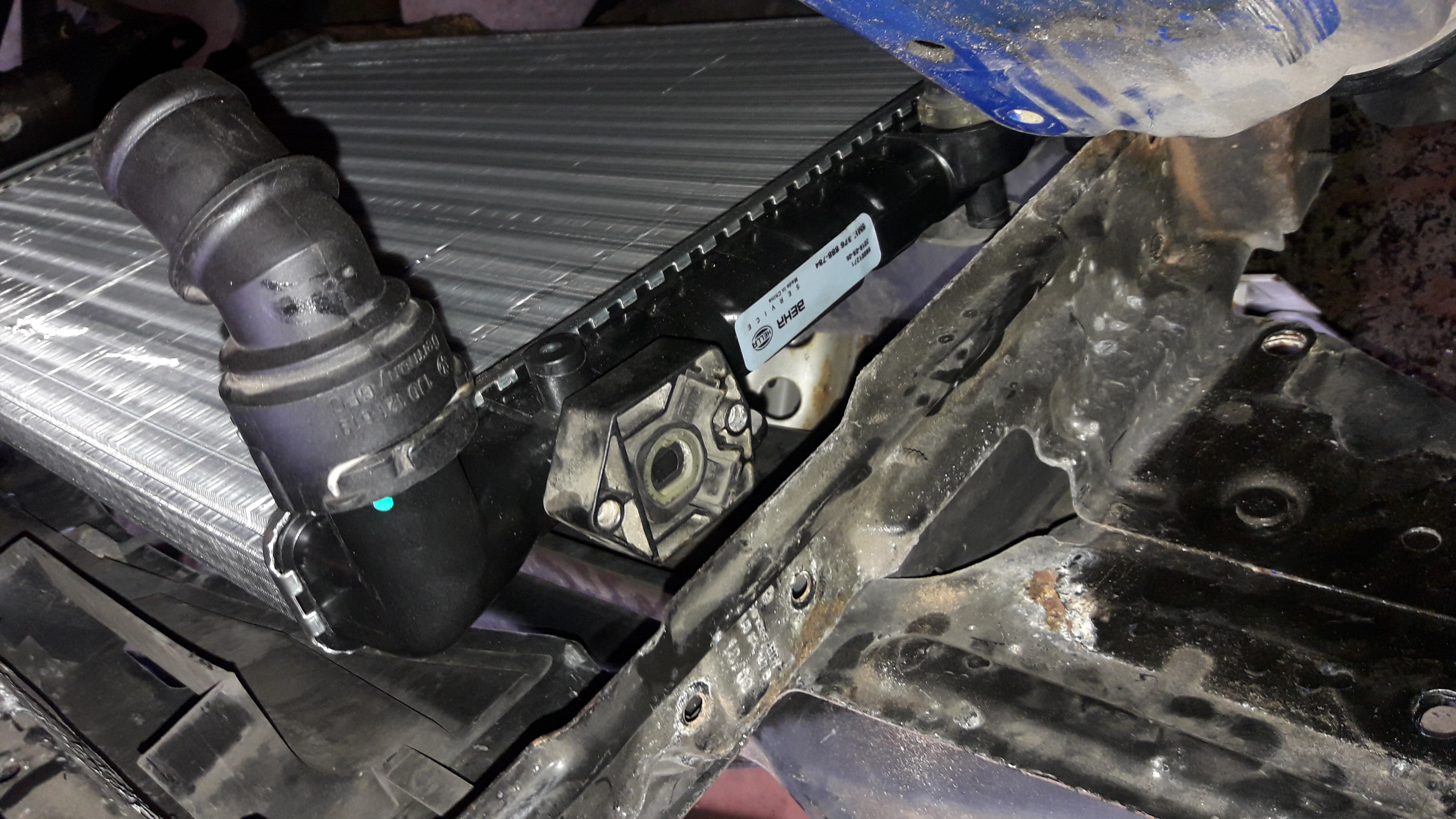

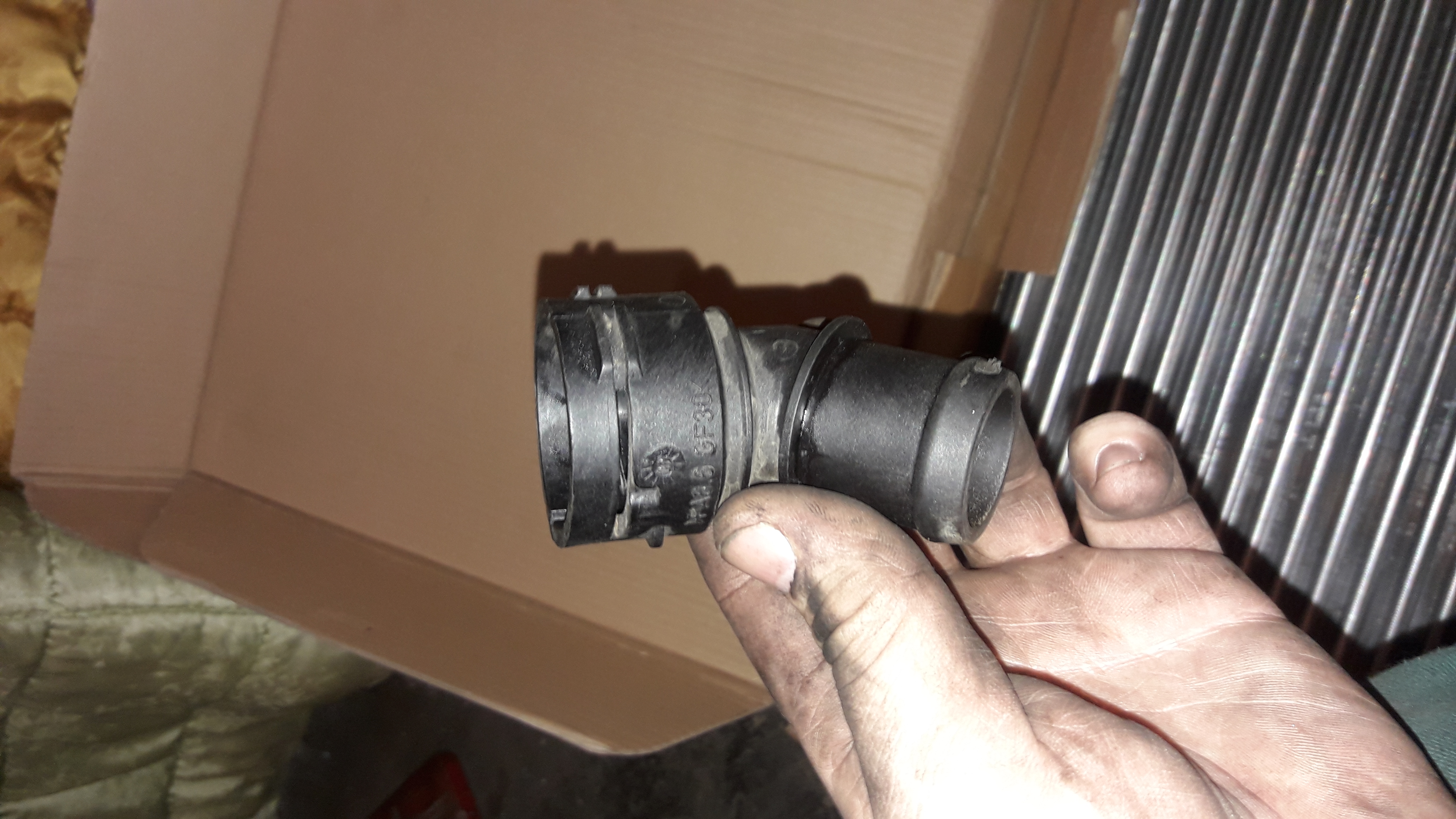

ted musíme ze starýho chladiče na nový přehodit oba výstupy na vrchní a spodní hadici
odjistíme sponu stáhnem náůstek vydloubnem z něj starý těsnění a dáme nový to samé uděláme u vypouštěcího ventilu

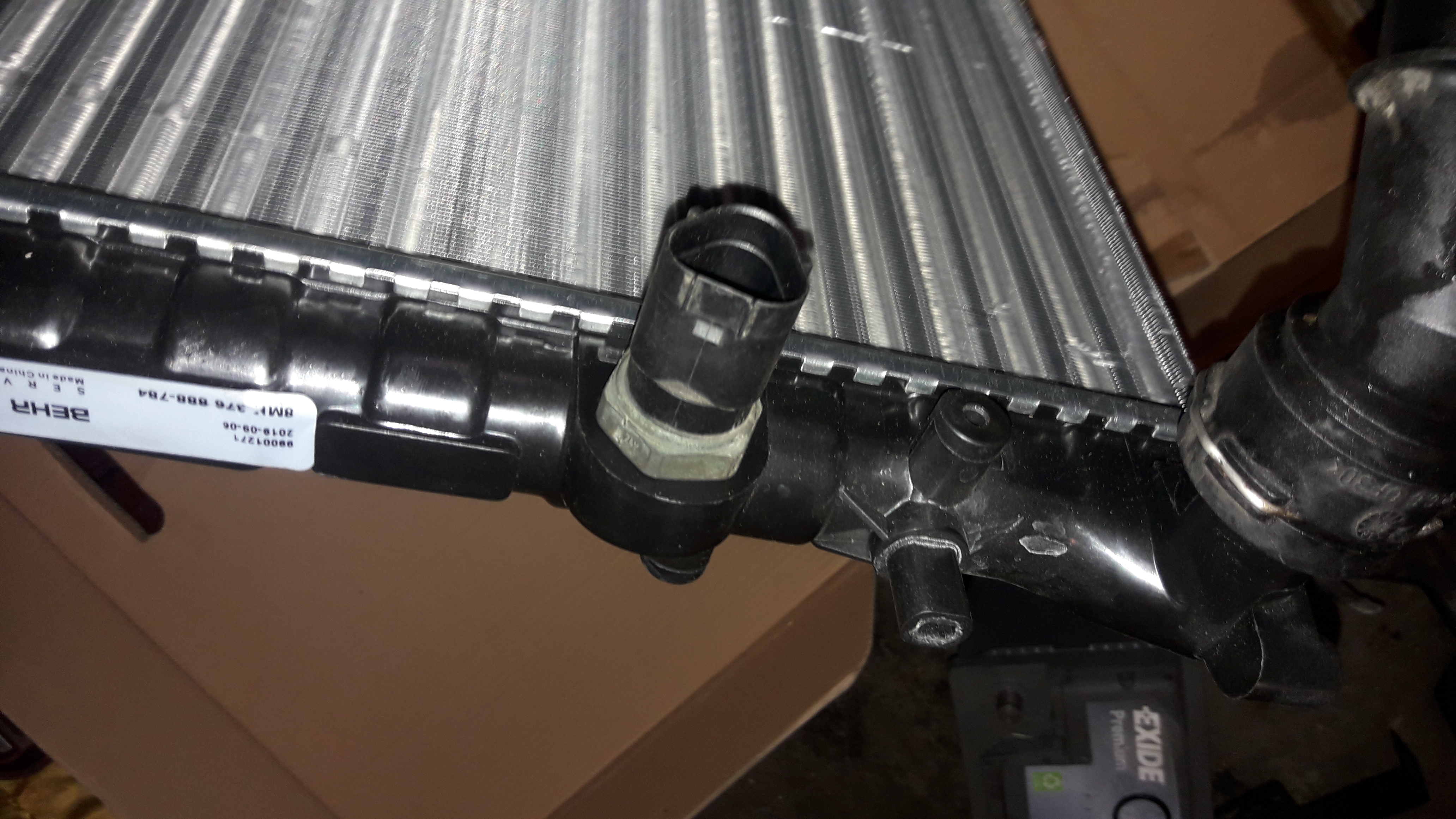

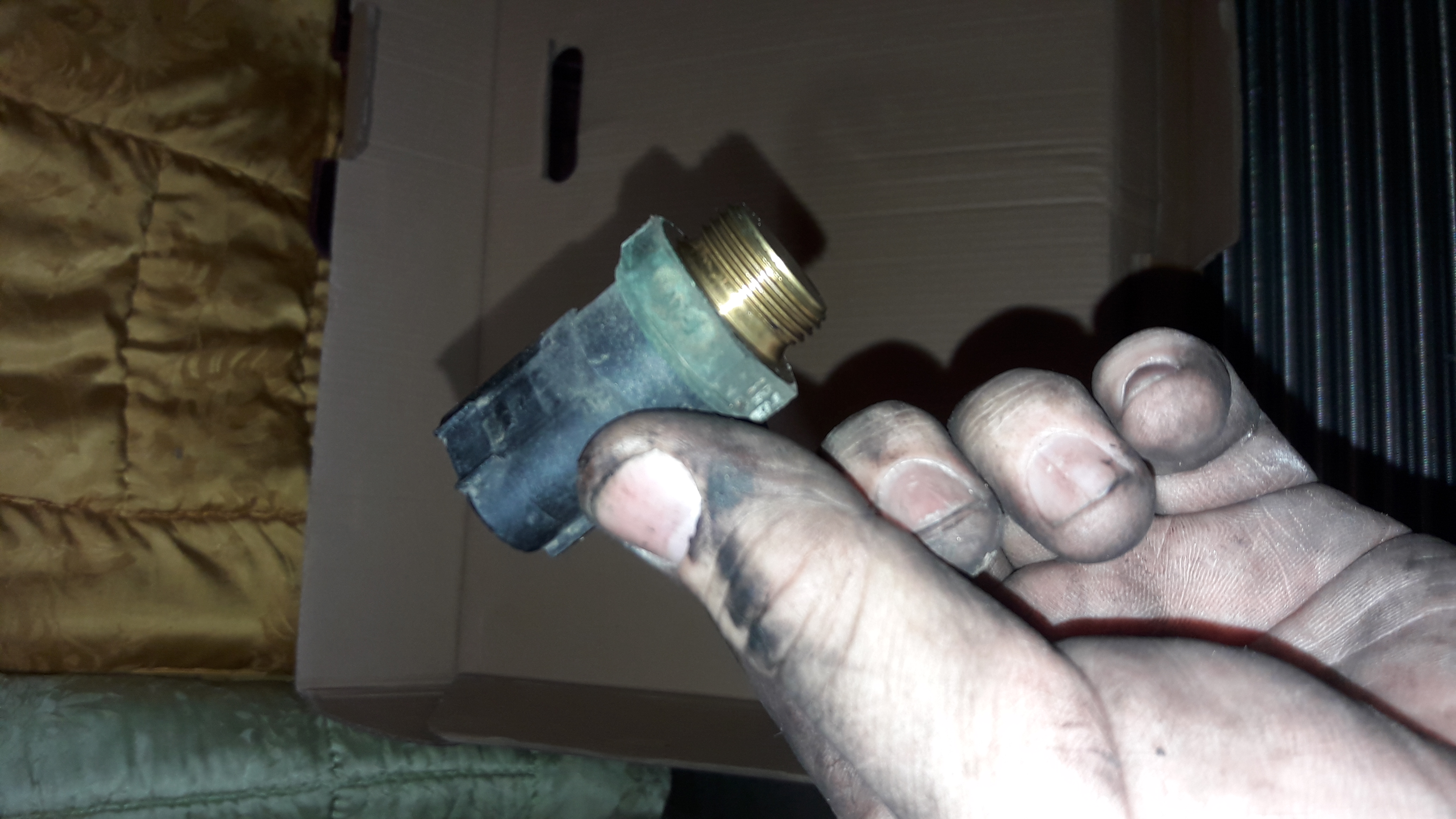

dále ze starého chladiče sundáme to spínací čidlo než ho namontujem na nový chladič tak si závit čidla omotáme teflonovou páskou
z nového chladiče demontujem tu záslepku a namontujem spínač
ted si ze starého chladiče stáhnem všechny 4 gumový silenty a nandáme na novej chladič

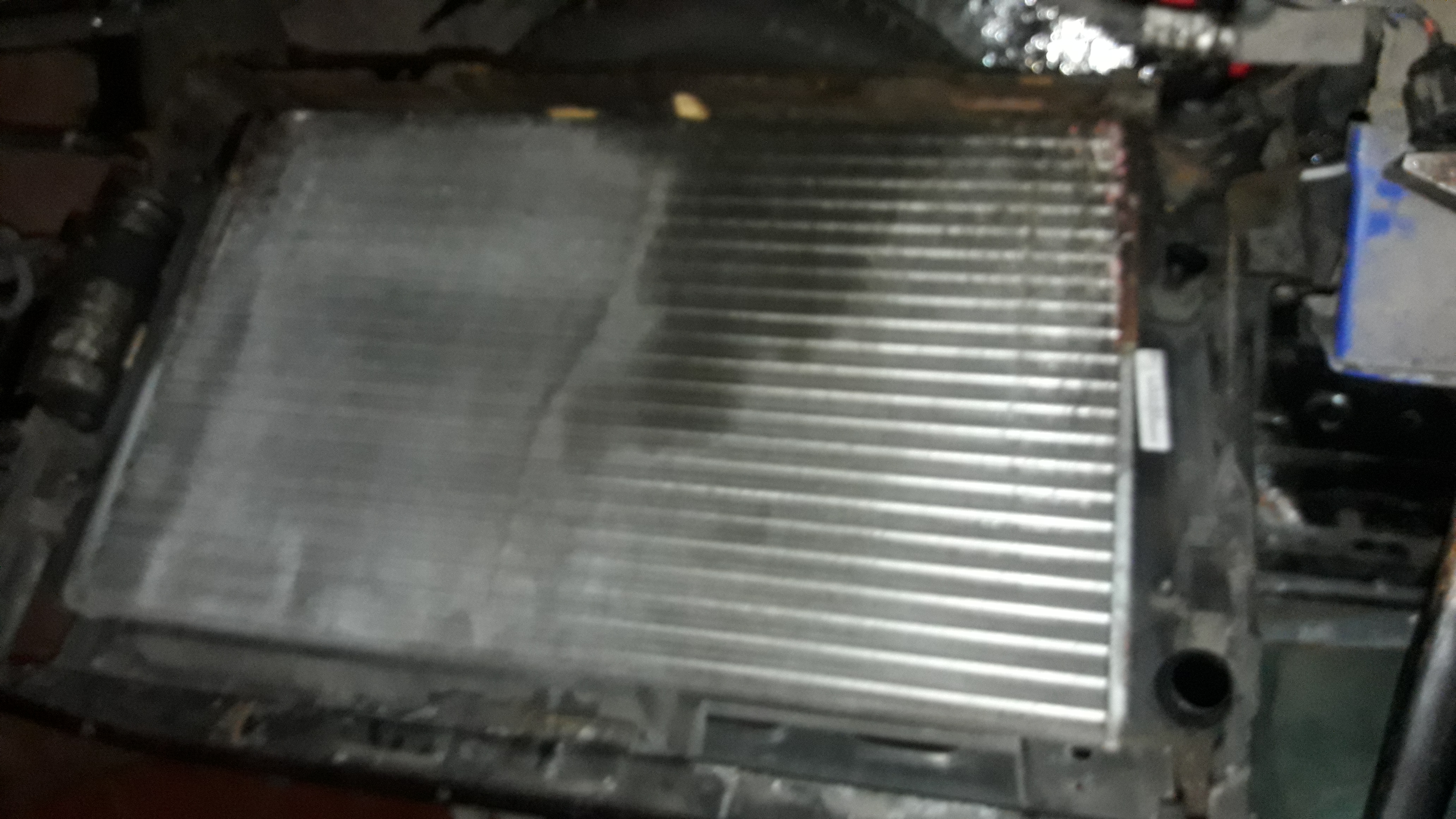

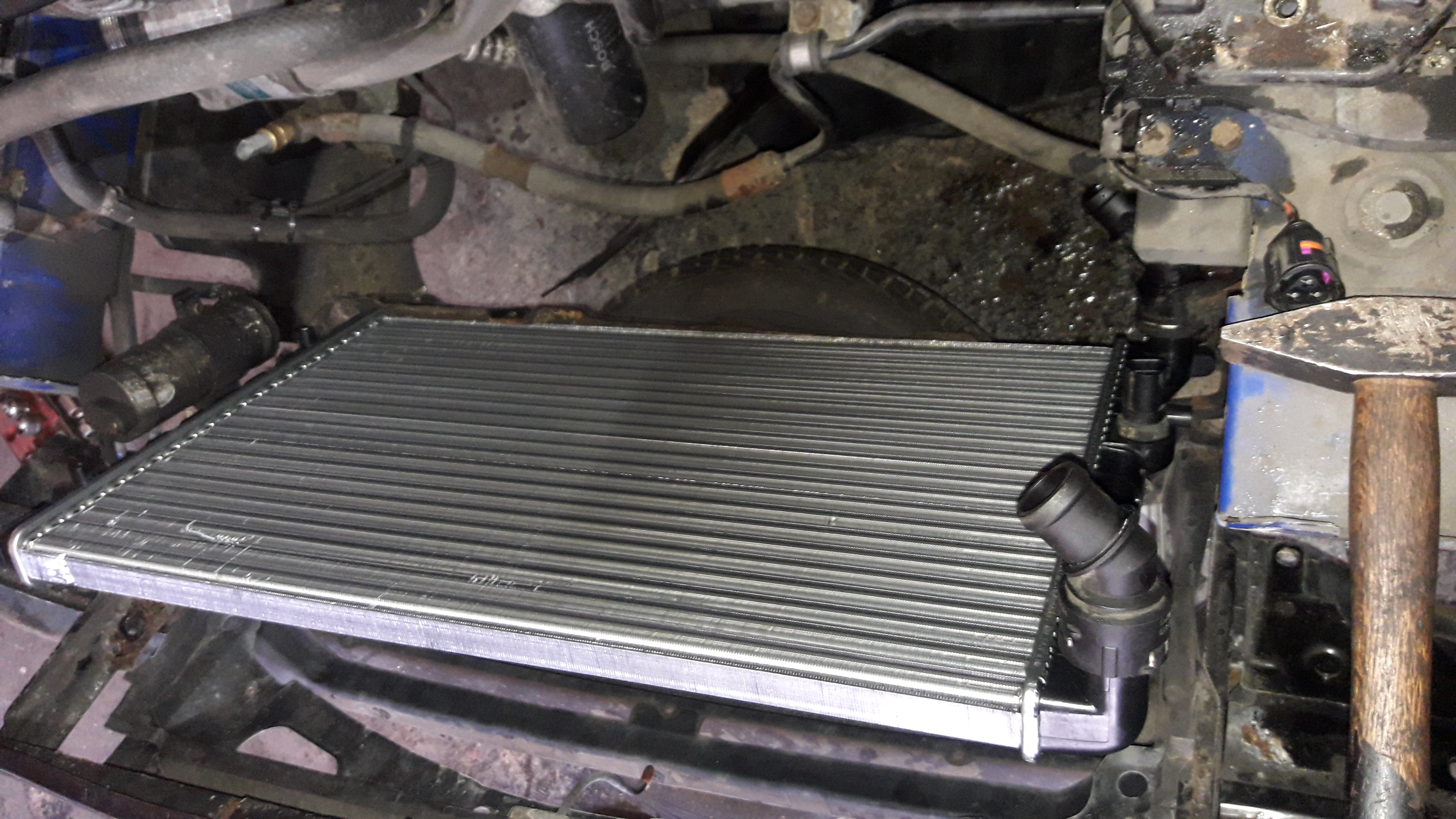

ted si novej chladič namontujem do auta:
nejdřív ho sešroubujem s chladičem klimatizace
pak uchytíme k chladičový stěně
pak namontujem saharu zapojíme konektory
dále namontujem chladičovou stěnu,zapojíme spodní hadici do chladiče a tu hadici nacvaknem do držáku u chladiče
