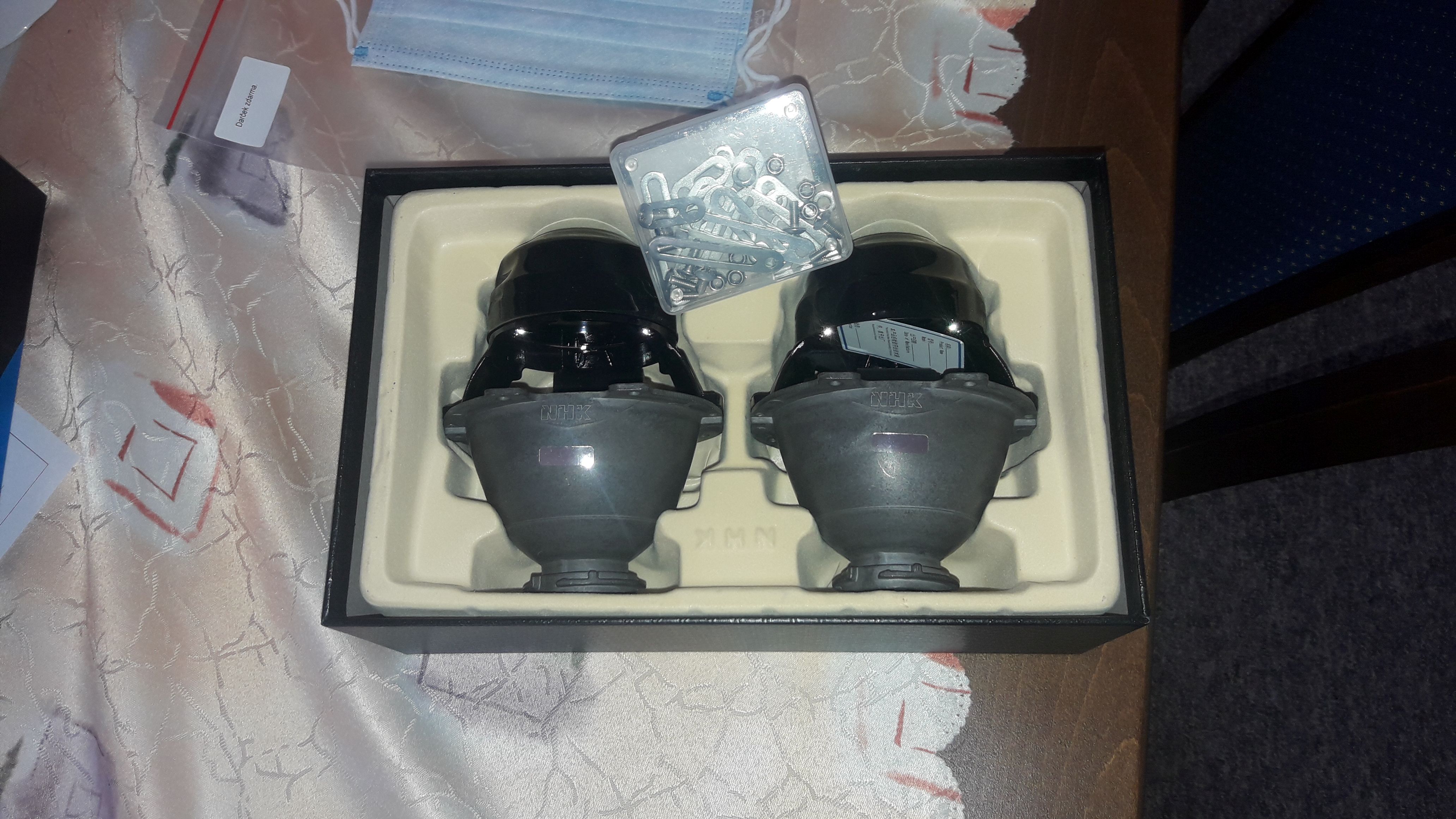

zakoupil sem tu nové projektory
https://www.eshopbn.sk/home/1525-bi-xen ... 1-atd.html

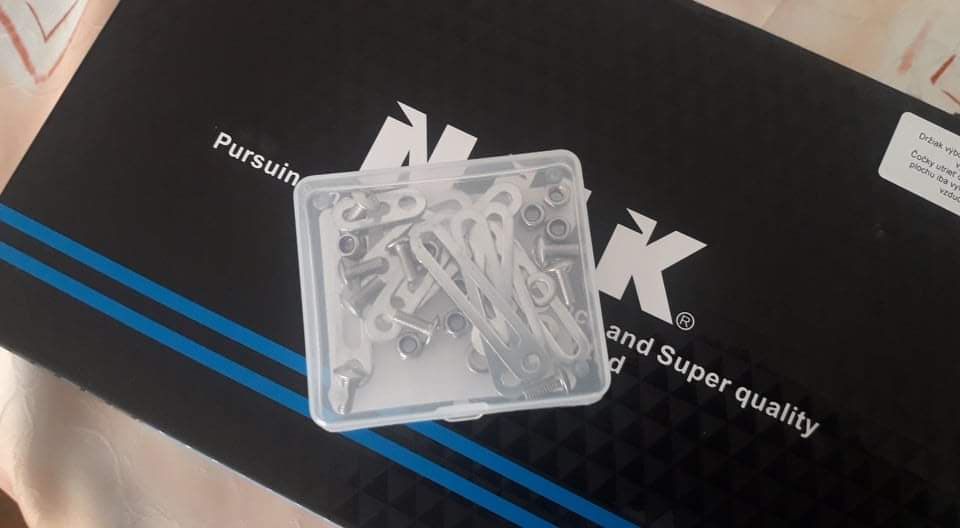

aby se daly namontovat je třeba zakoupit i sadu uni držáků
https://www.eshopbn.sk/xenonove-sady-vy ... tenia.html

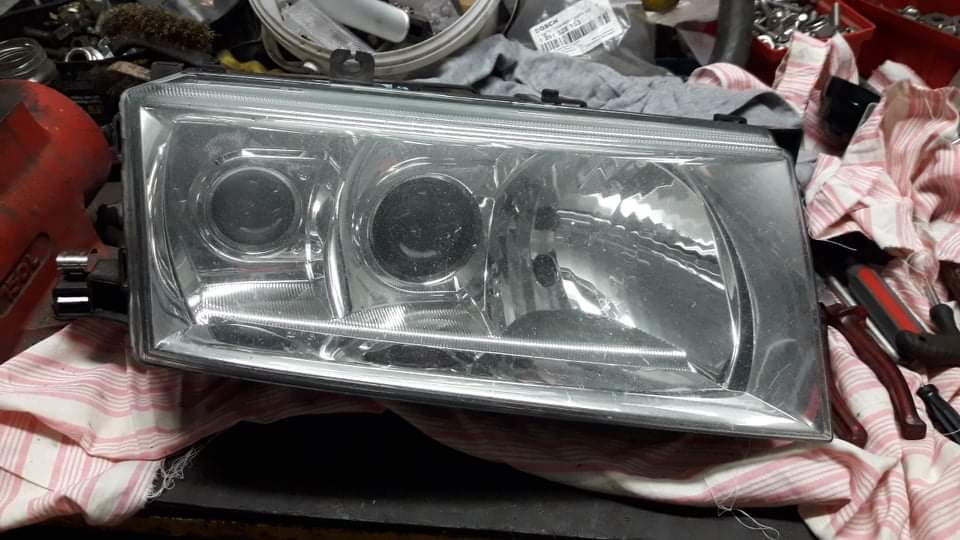

ted demontujem světlo z vozu viz:
viewtopic.php?f=135&t=193&p=257&hilit=v ... bojky#p257

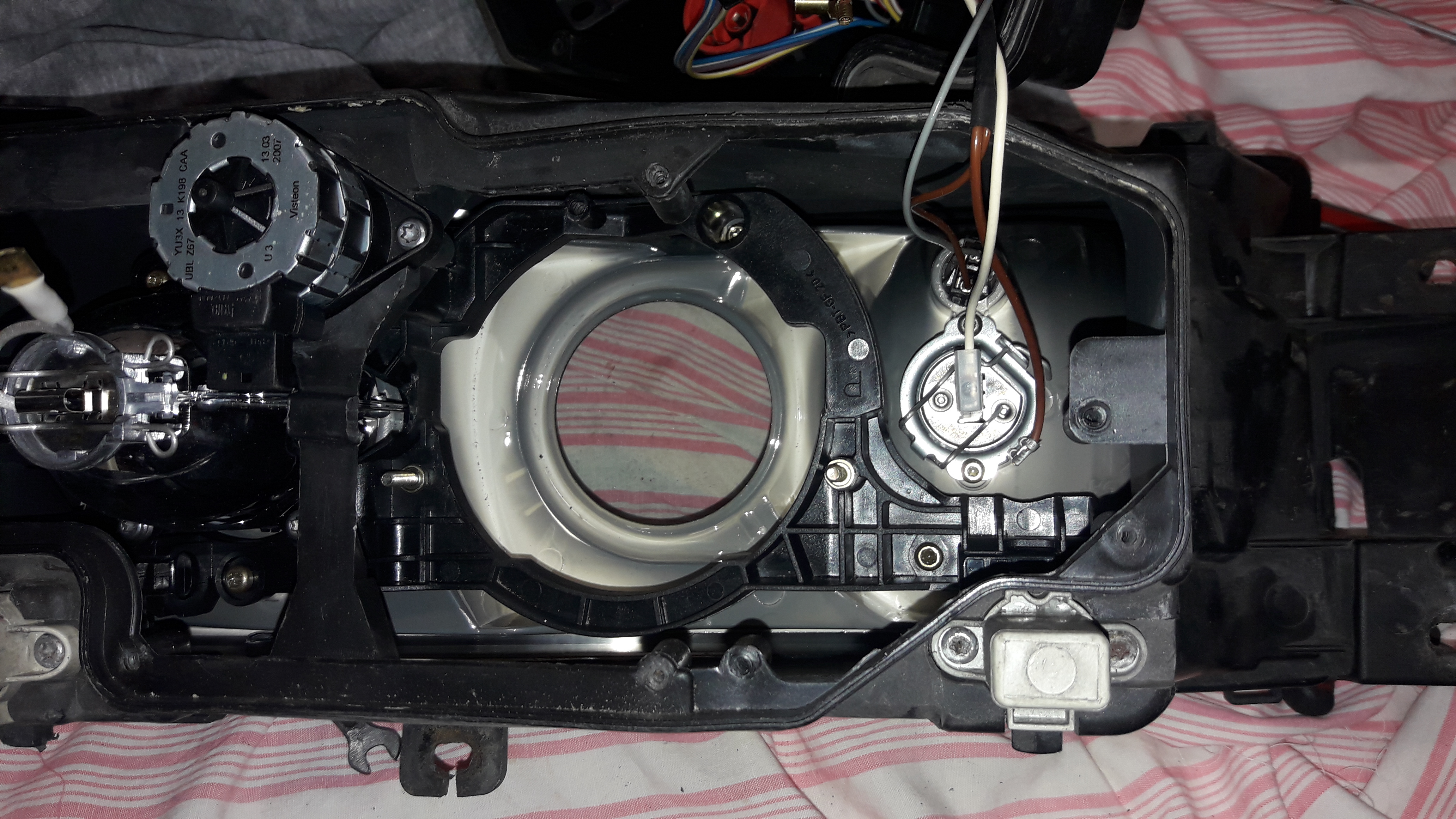

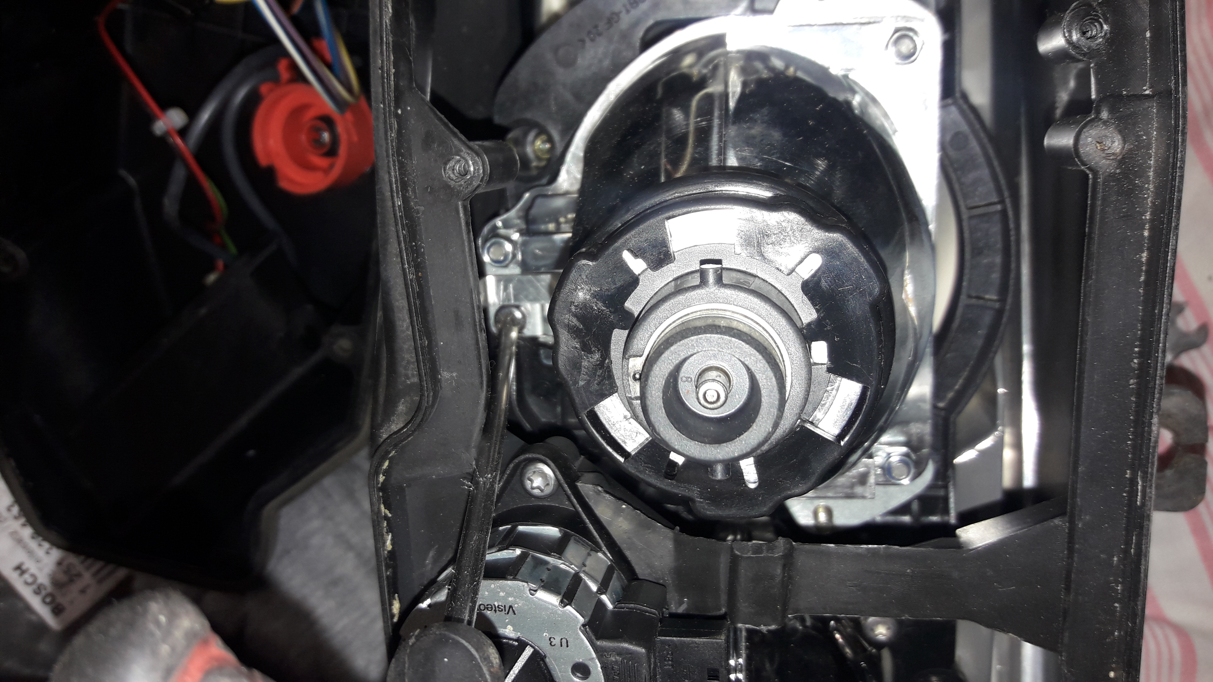

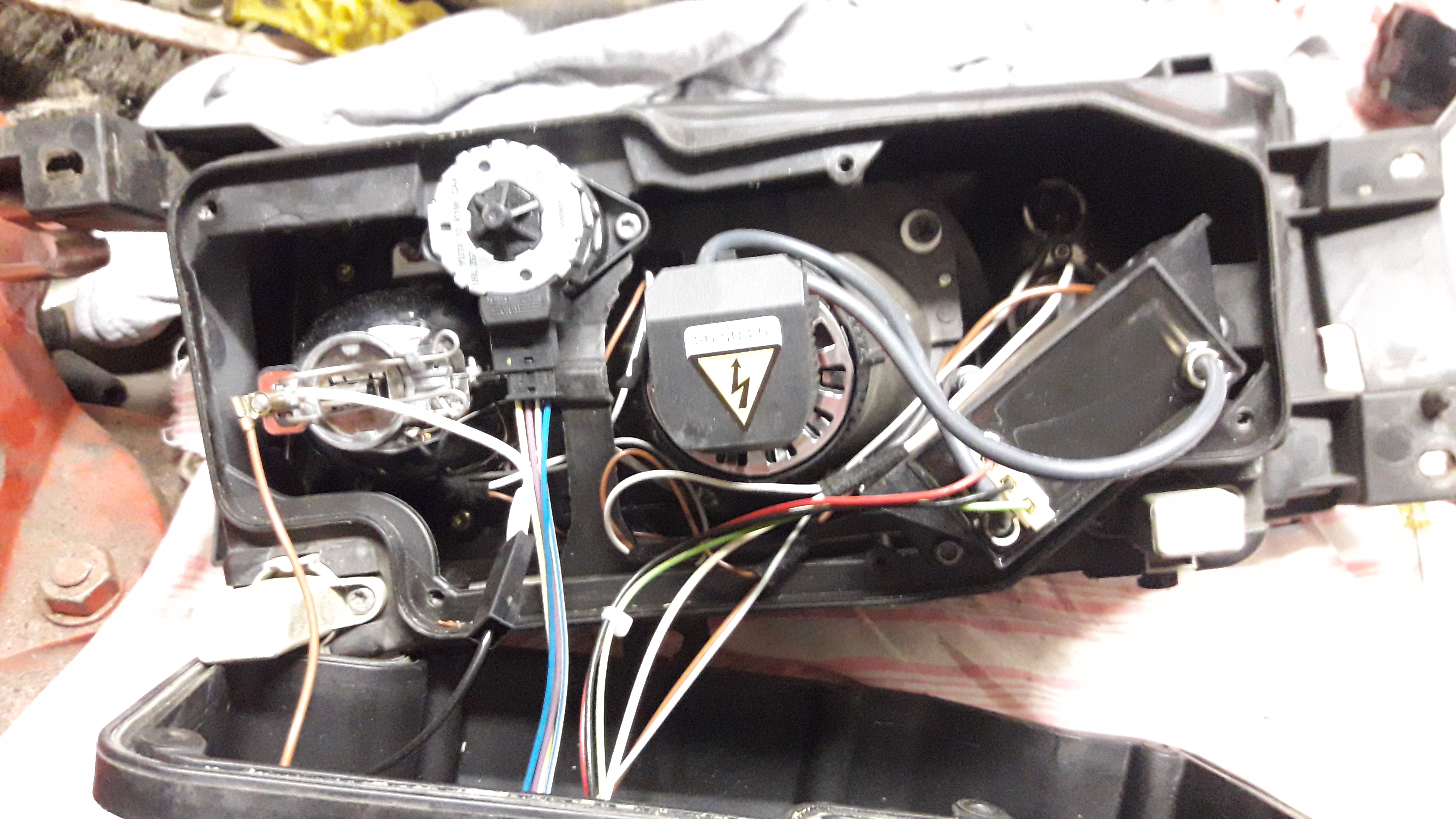

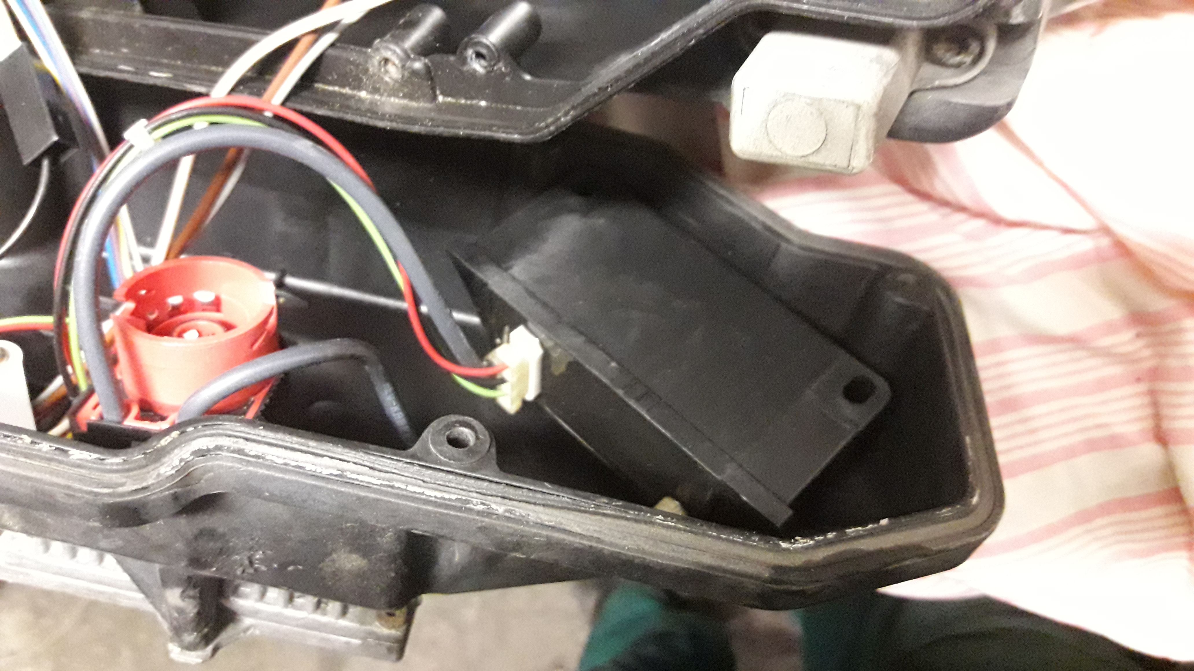

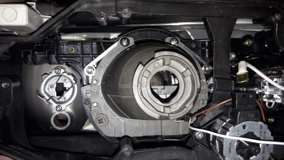

odšroubujeme zadní dekl xenonu

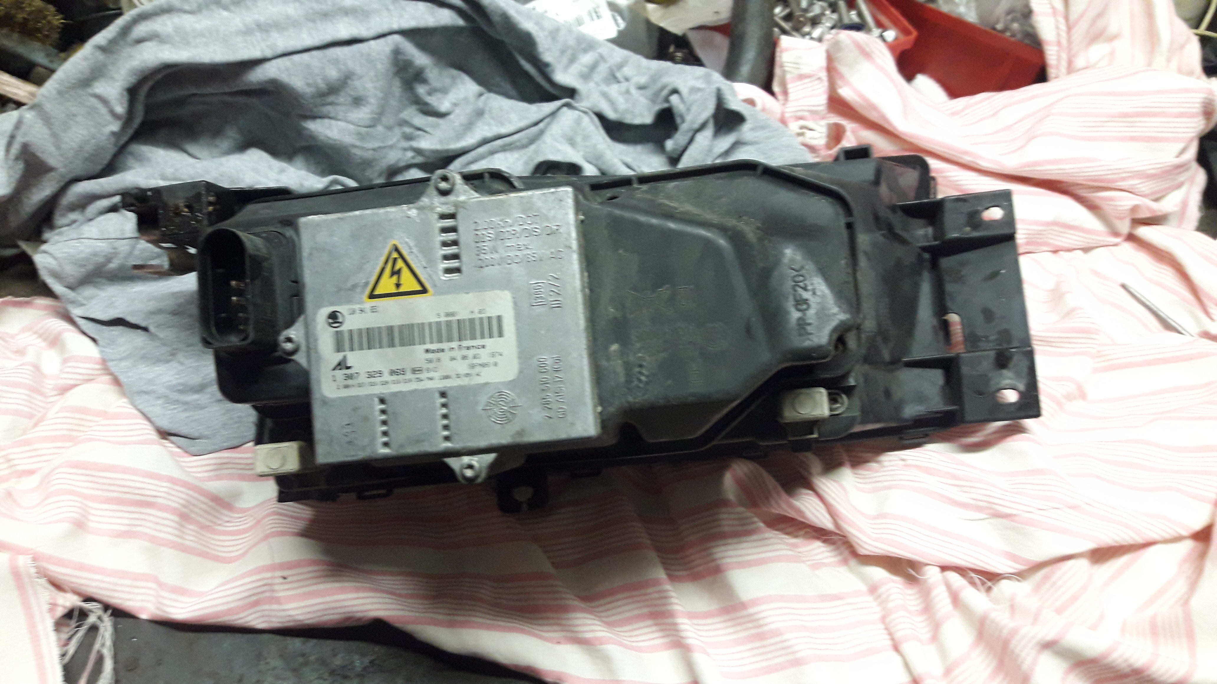

ted odpojíme patici startéru a odšroubujeme startér
dále odpojíme mlhové i dálkové světlo a vyndáme i patici parkovacího světla a odpojíme motorek naklápění a dekl dáme stranou

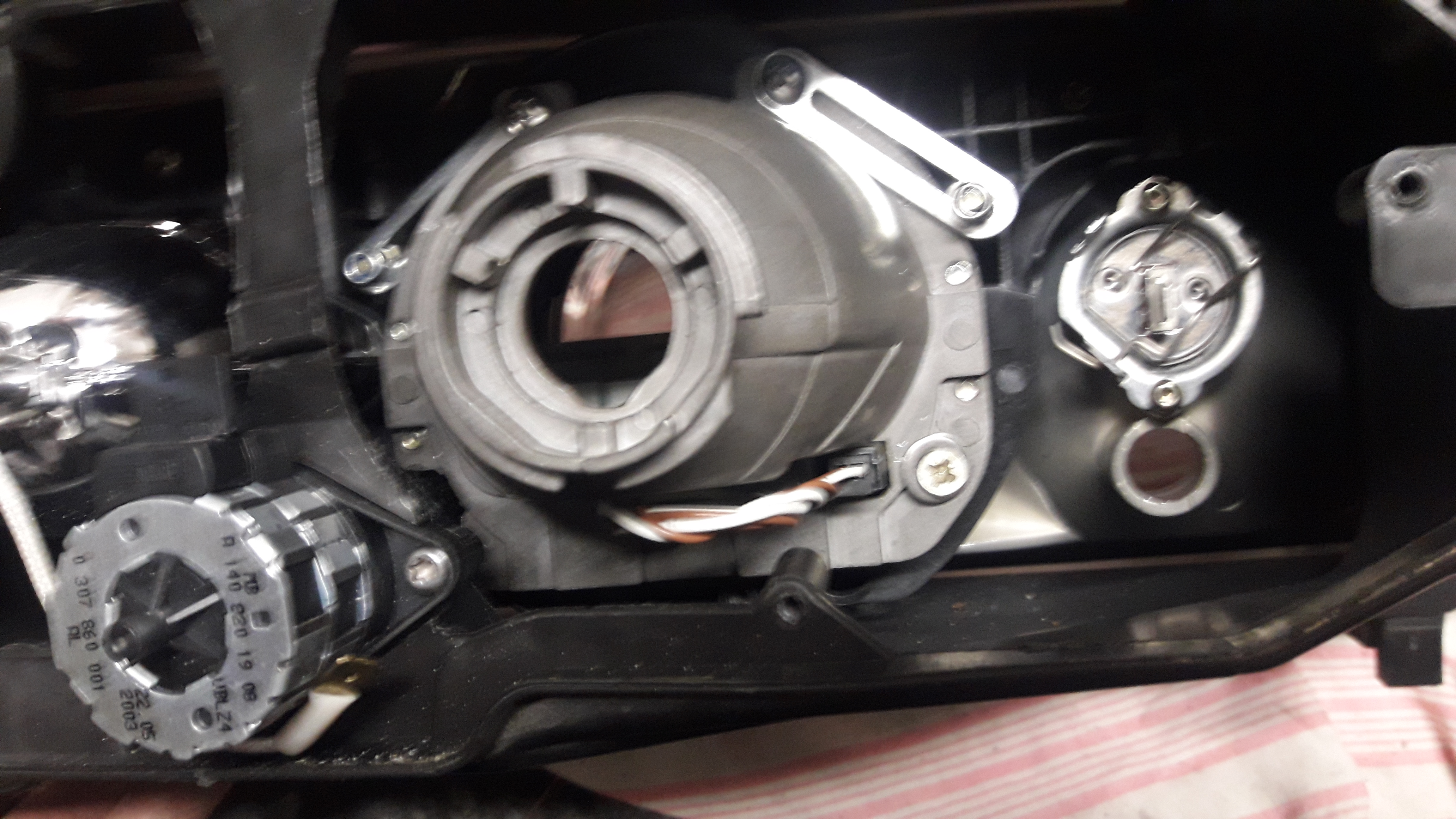

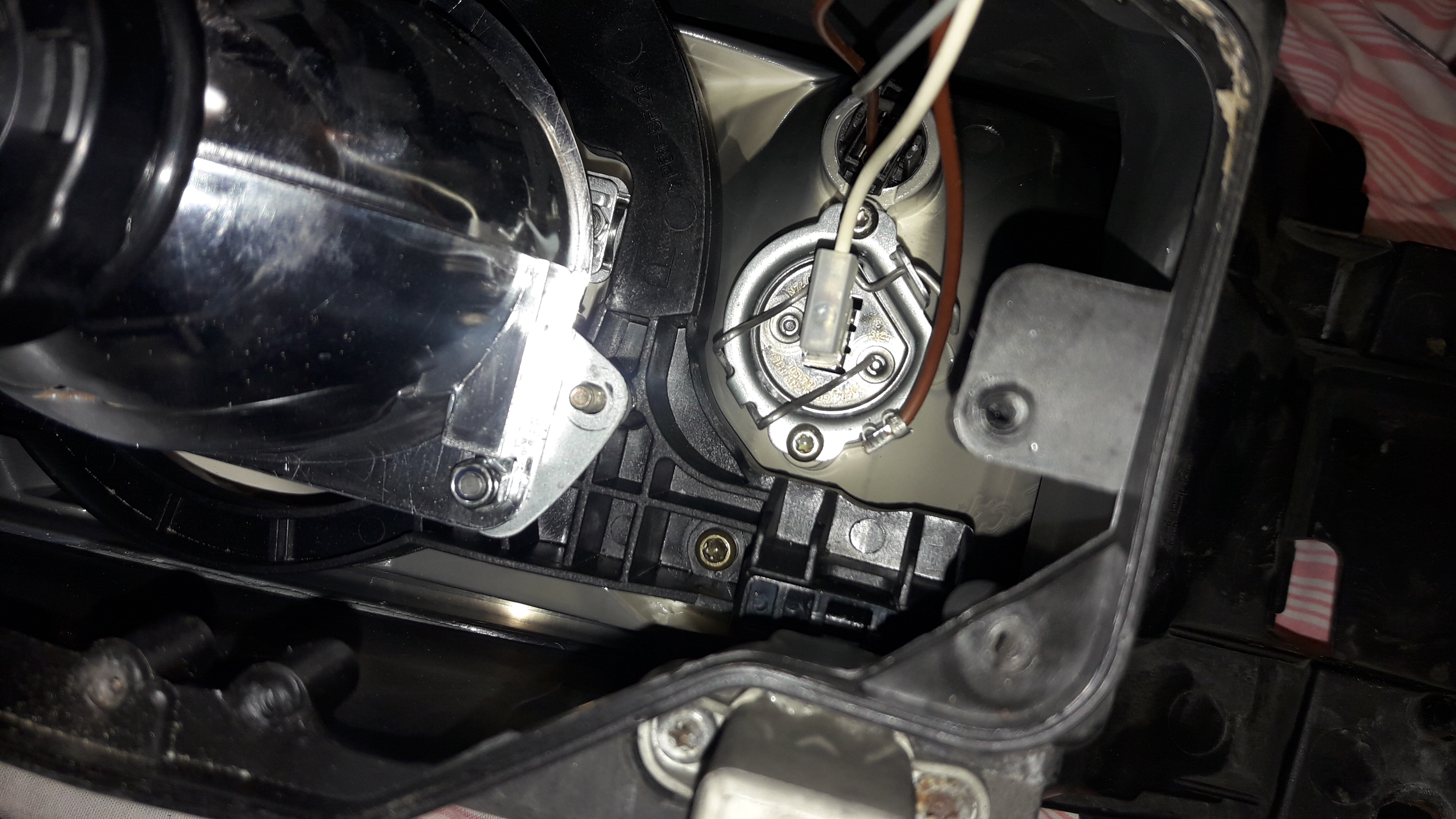

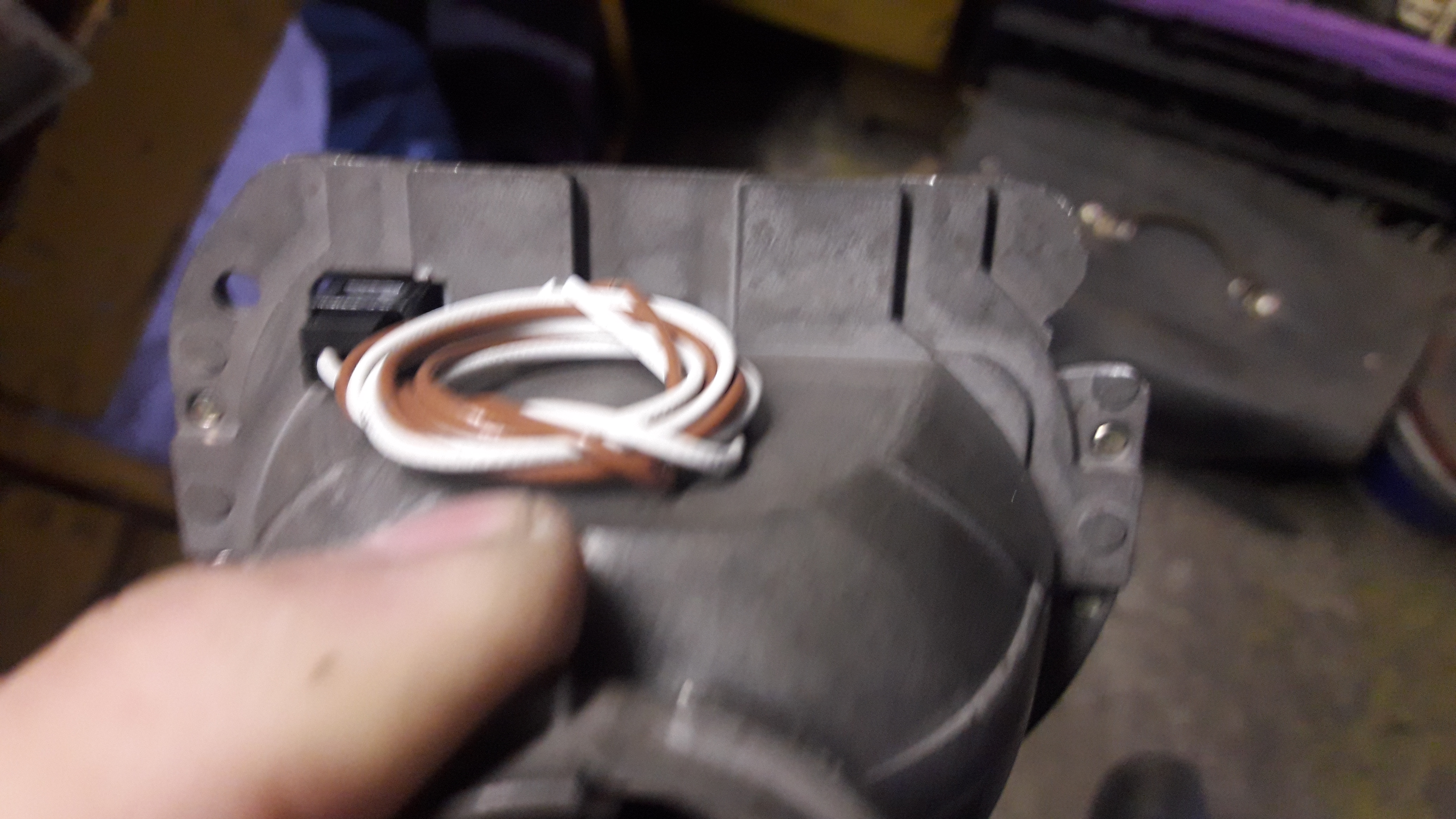

ted je třeba odšroubovat samotný projektor drží ho 2 matky na 7ku klíč a jeden torx šroub
projektor vyndáme ven

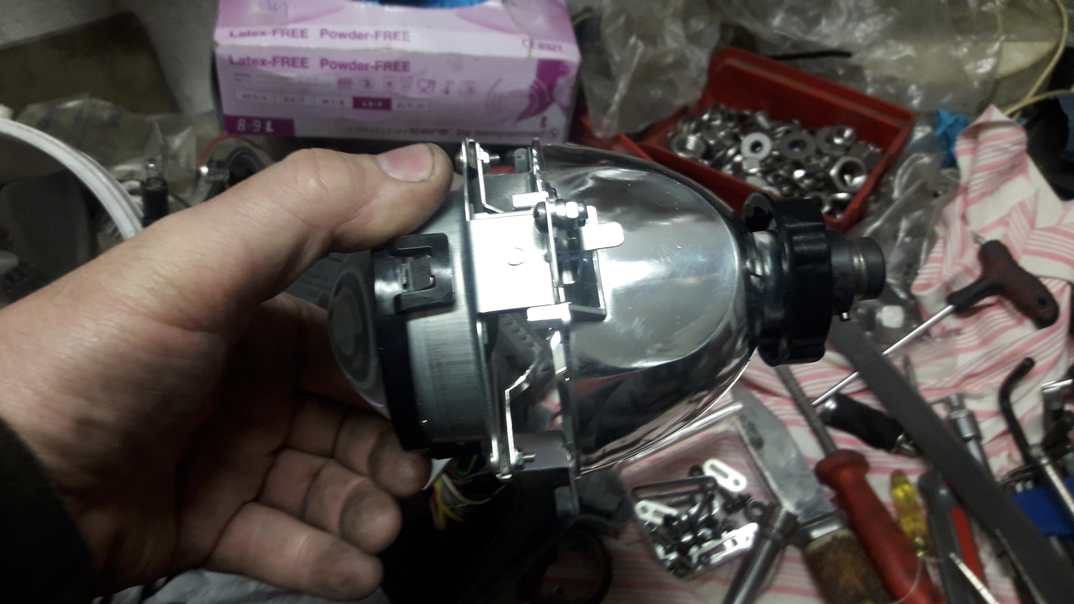

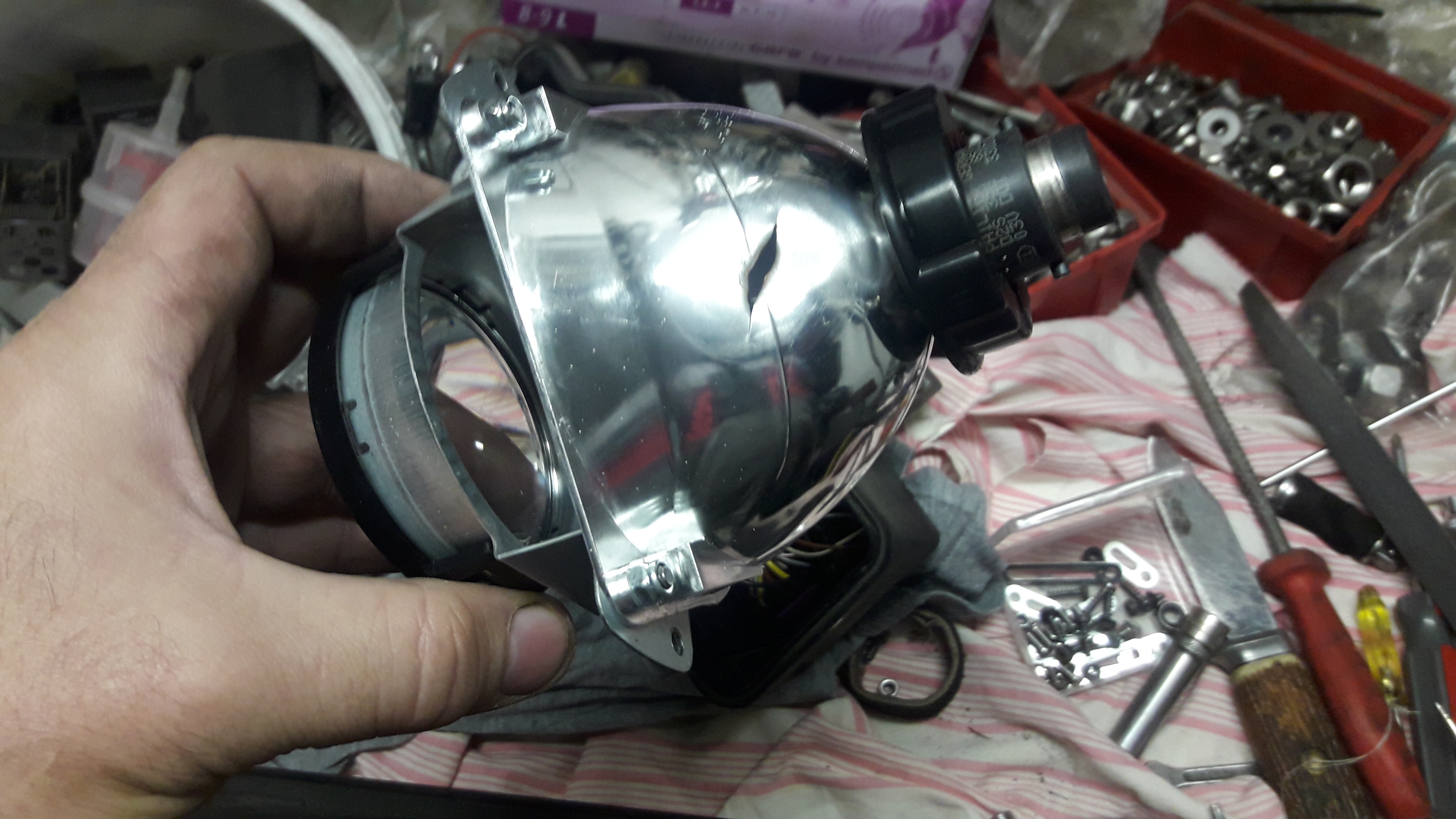

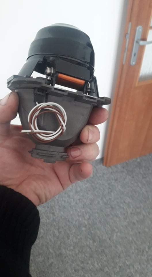

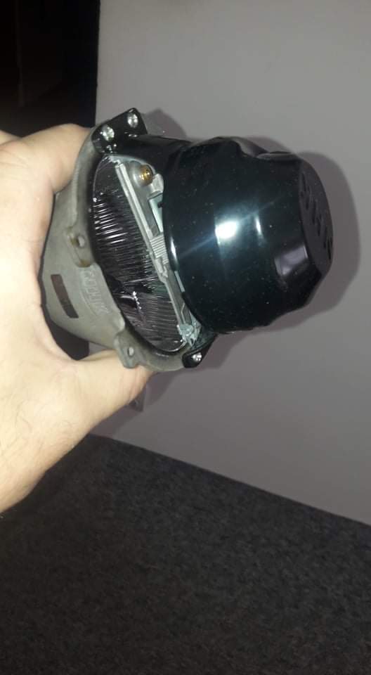

ted vemem nový projektor sundáme z něj krytku

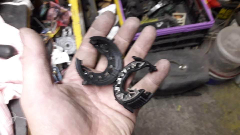

poté co ho vložíme do xenonu zjistíme že tam nepasuje a je třeba jednu jeho stranu upravit odbrousit tak aby tam pasoval

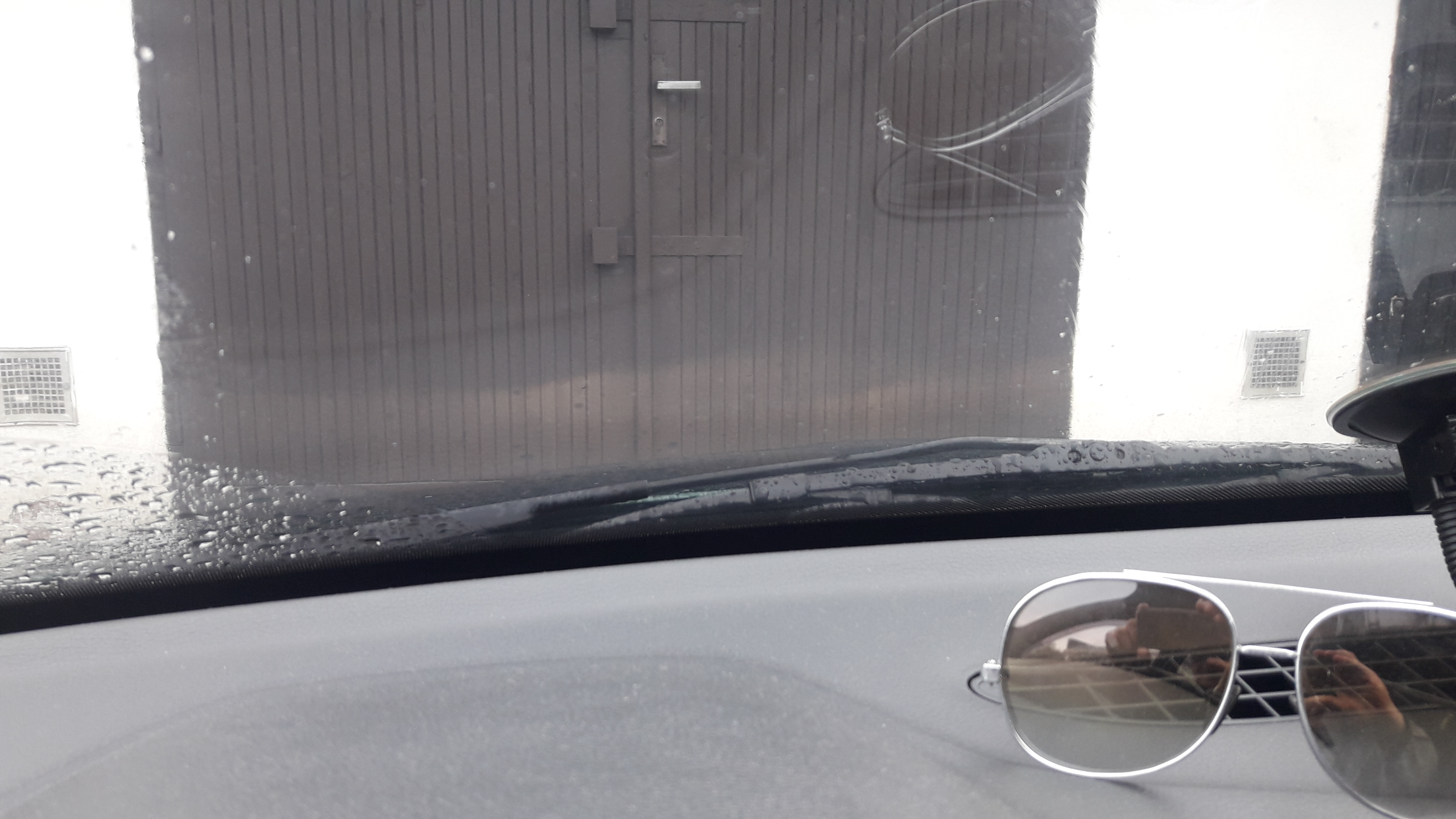

tak a ted nastává kapku boj neb je třeba to tam namontovat tak aby se to dalo na regloskopu seřídit a aby ste po seřízení neměli sice seřízený xenony ale dálková světla byly bud moc dole nebo moc nahoře

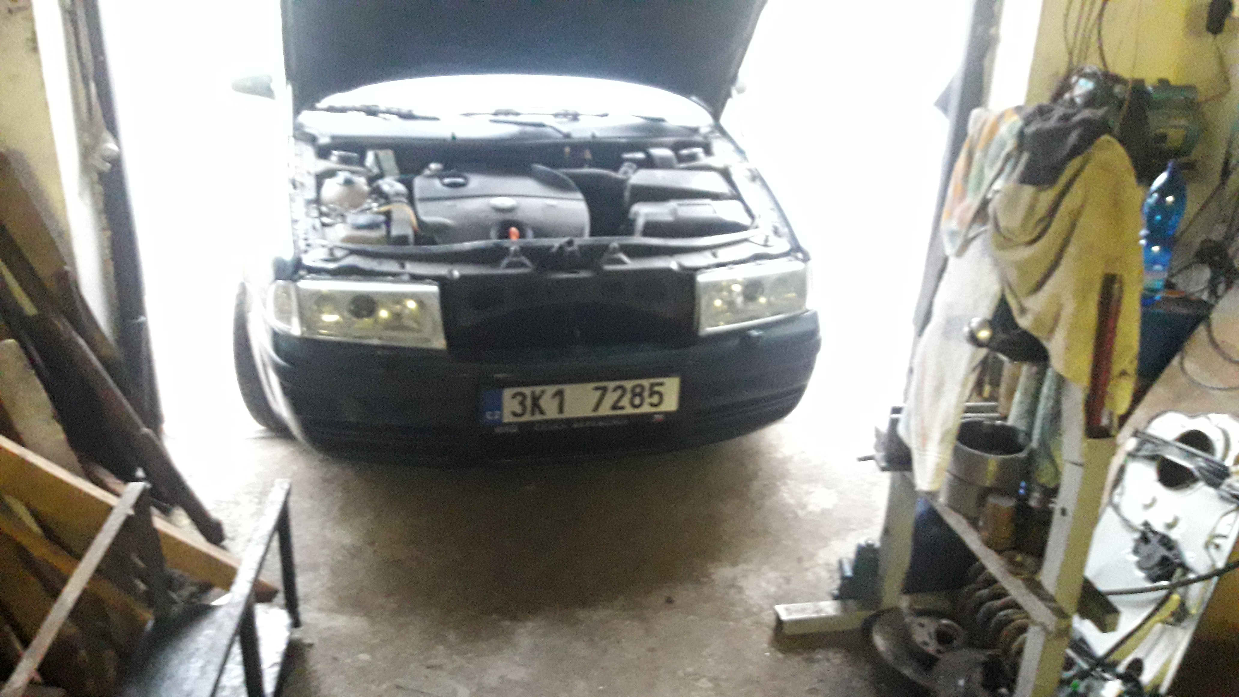

já ktomu prvotně používal dveře garáže kde sem si označil postavení světel než sem je rozebral a pak regloskop u kamaráda :napad: :napad:

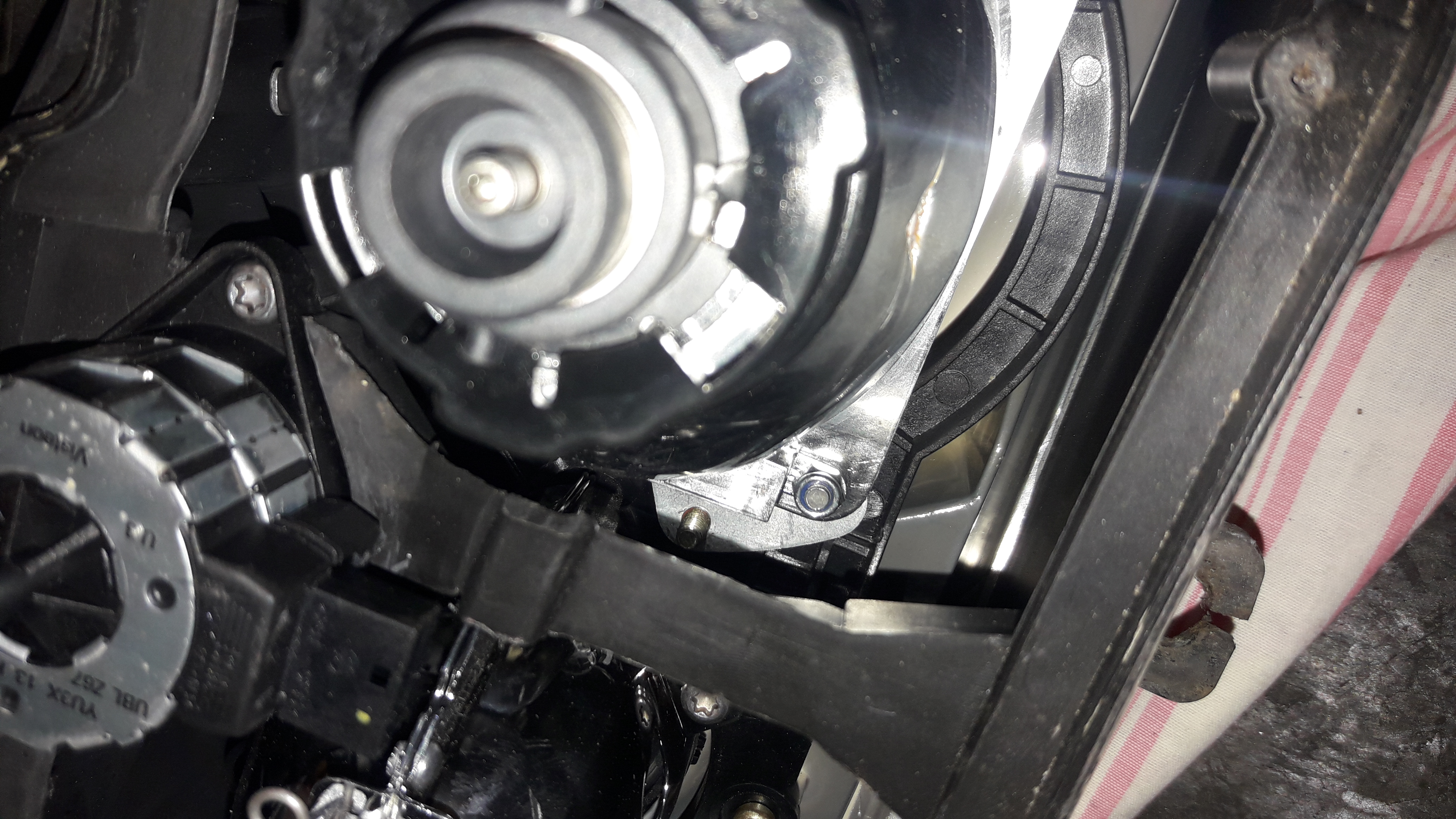

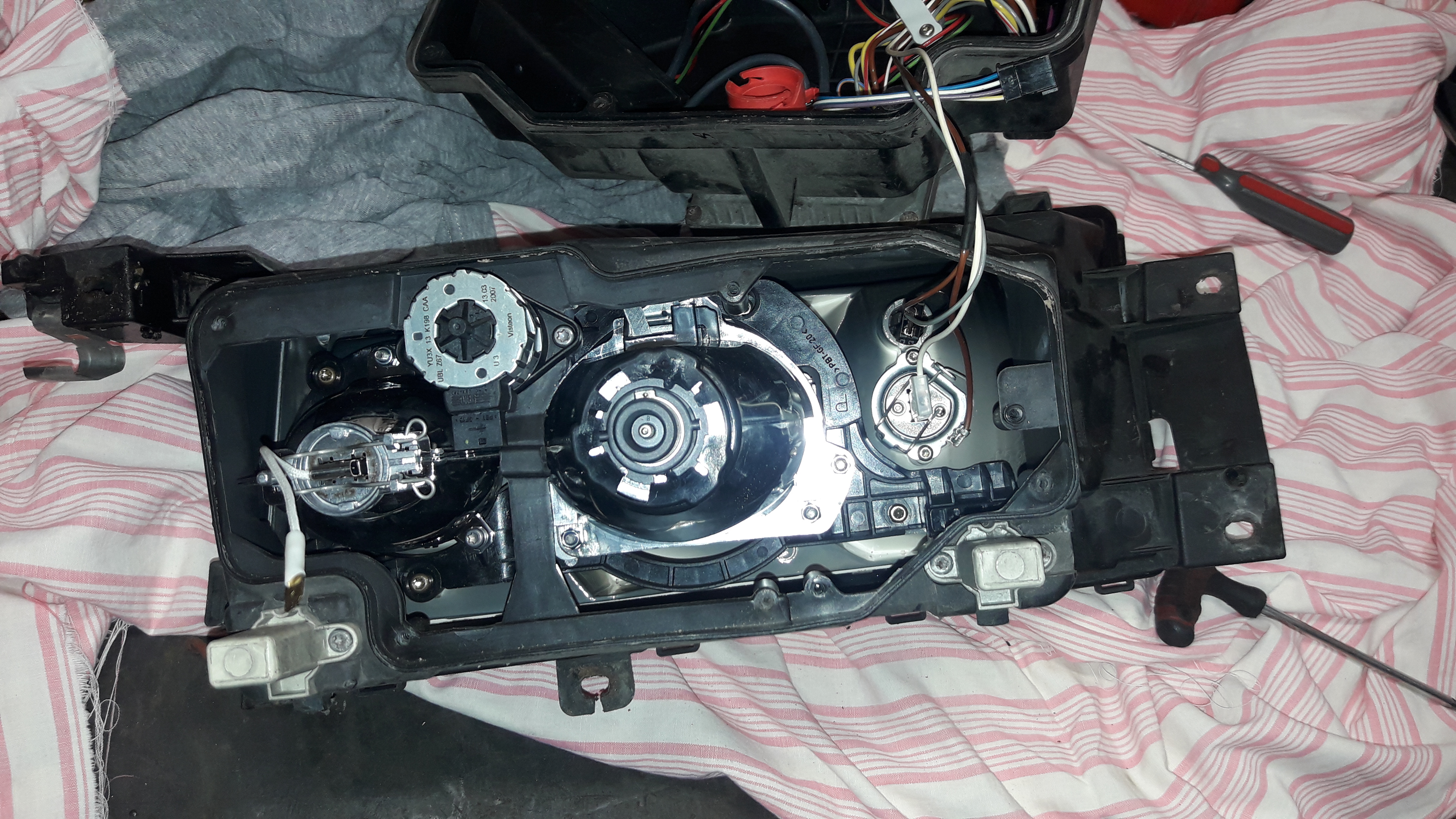

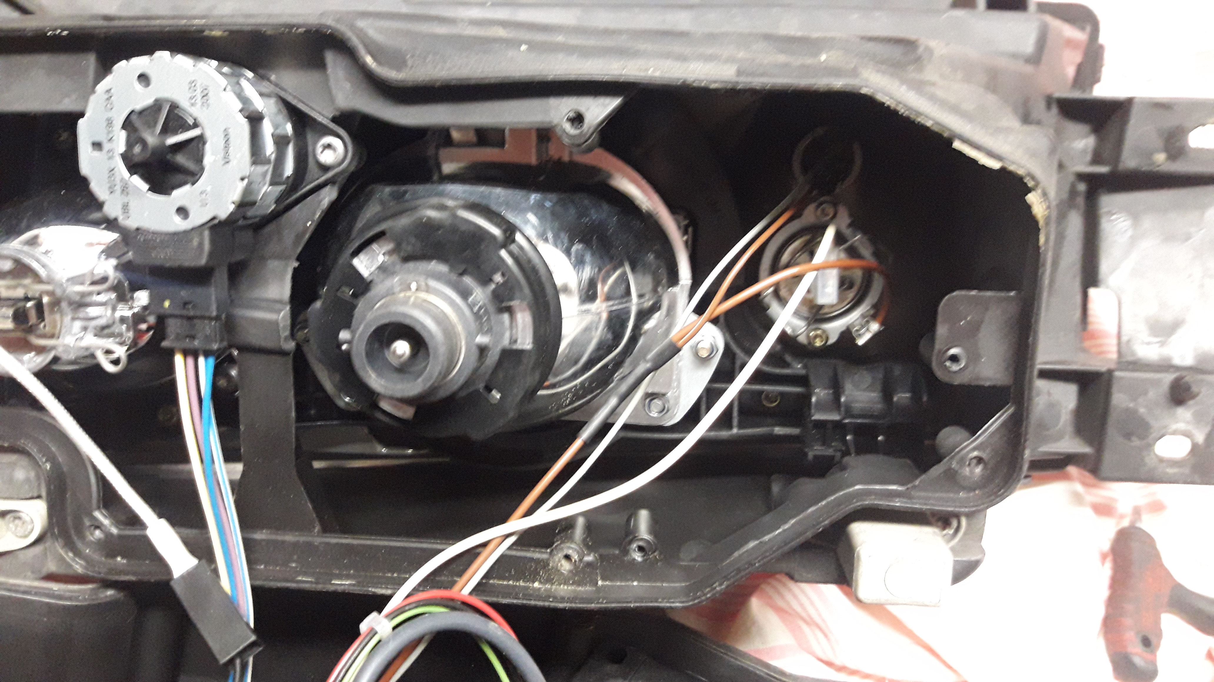

namontujem uni držáky,vypodložíme tak aby ta čočka směřovala bokem cca ke středu auta a vejšku sem prostě odhadoval
jako podložky sem u těch uni držáků použil 5ky nerezový matky
poté co sem to uchytil sem zjistil že je třeba to podložit a uchytit i na druhé straně
vyvrtal sem do korpusu 2ku díru a dle toho jak sem to chtěl zvednout sem si vyrobil cca 15mm podložku a tu utah samořezným šroubkem

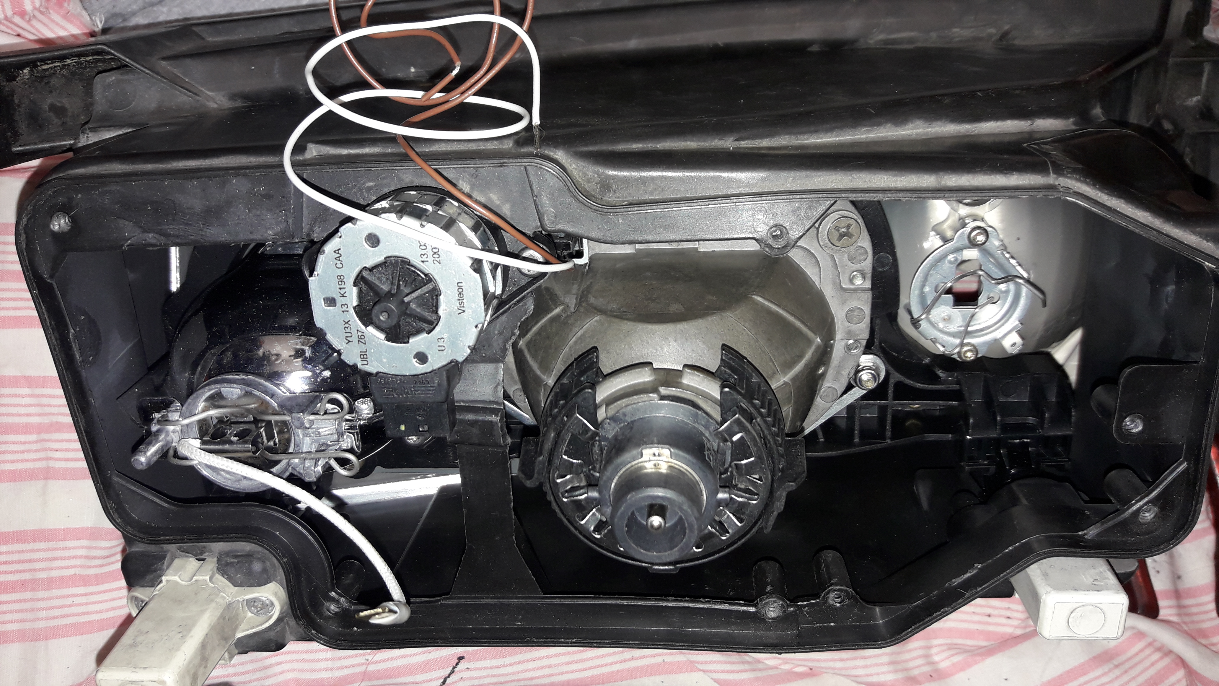

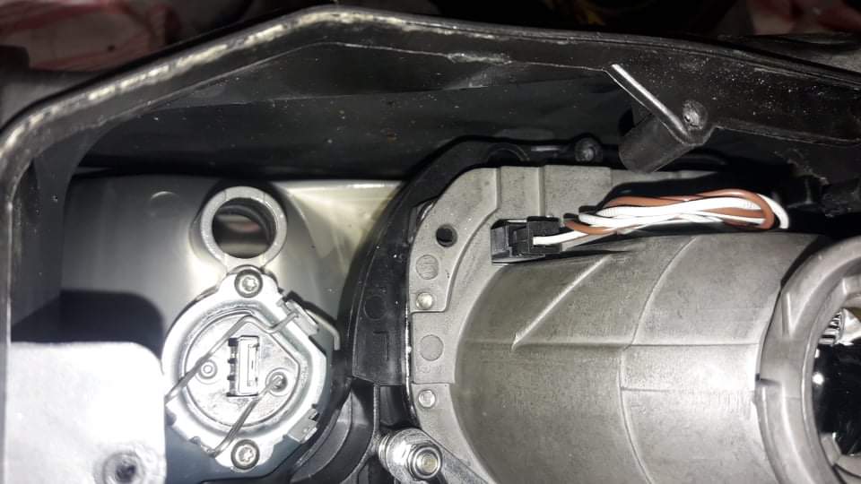

ted si přehodíme výbojku
ted vrátíme a zapojíme mlhovky parkovačky dálkový světlo a nacvaknem konektor krokového motorku
jelikož má nový projektor funkci bixenonu - dálková světla tak zapojíme solenoid který ovládá tu přepínací klapku
napojíme na dráty od dálkového světla :napad:

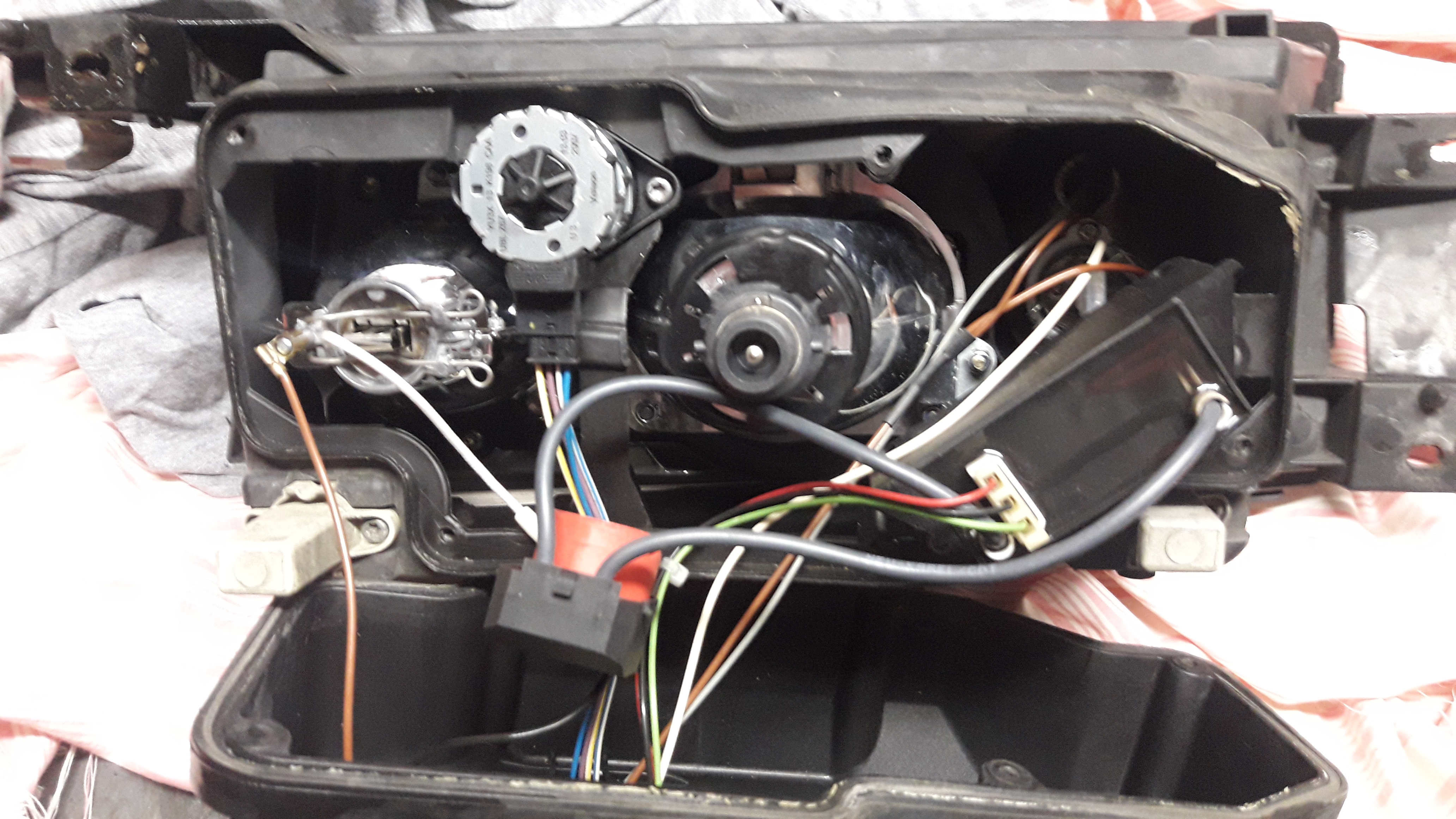

poté nezapomeneme namontovat startér a nacvaknout patici na výbojku :napad:

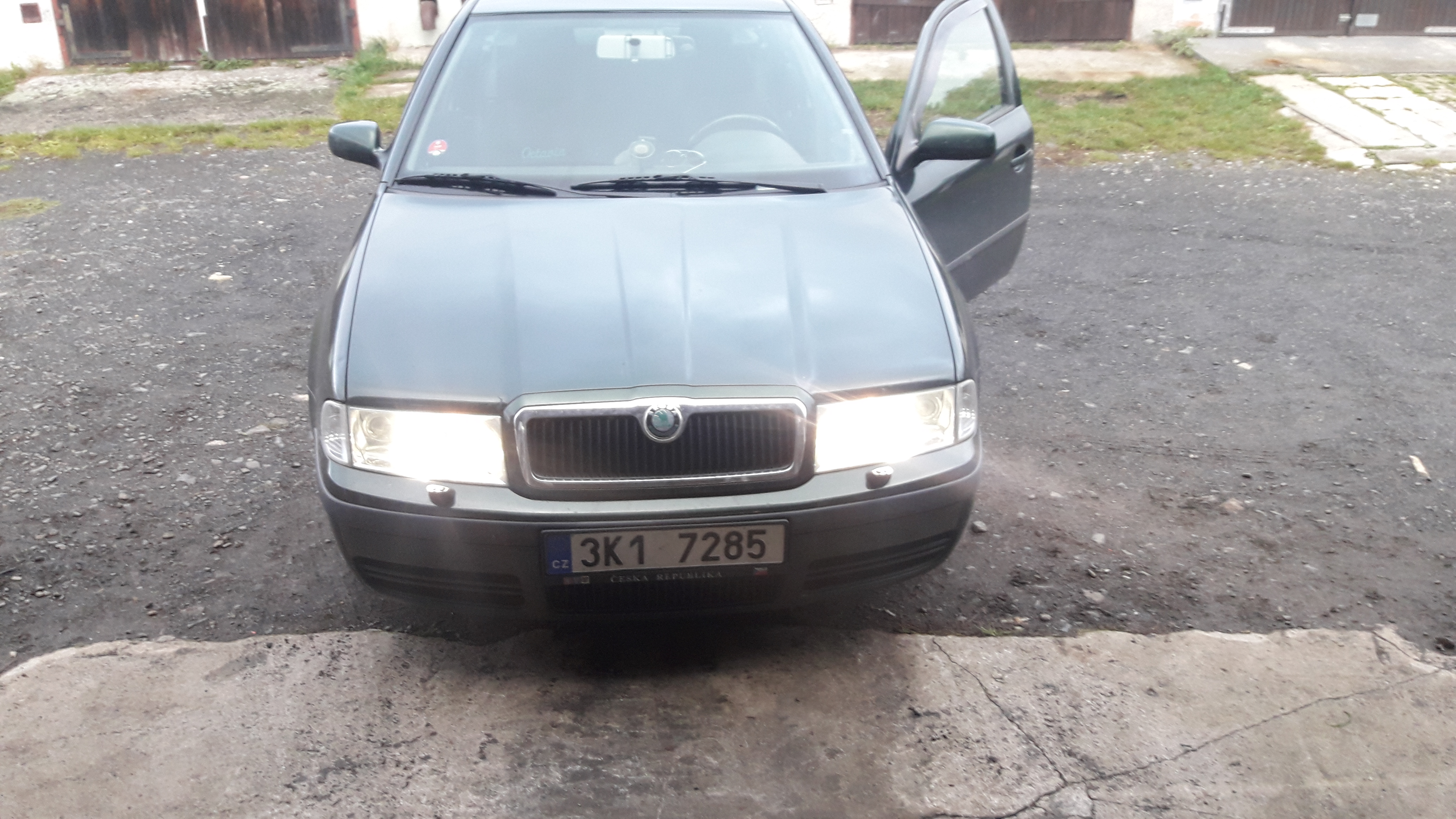

namontujem zadní dekl a namontujem světlo do vozu
ted si stejným způsobem přehodíme i projektor v druhém světle

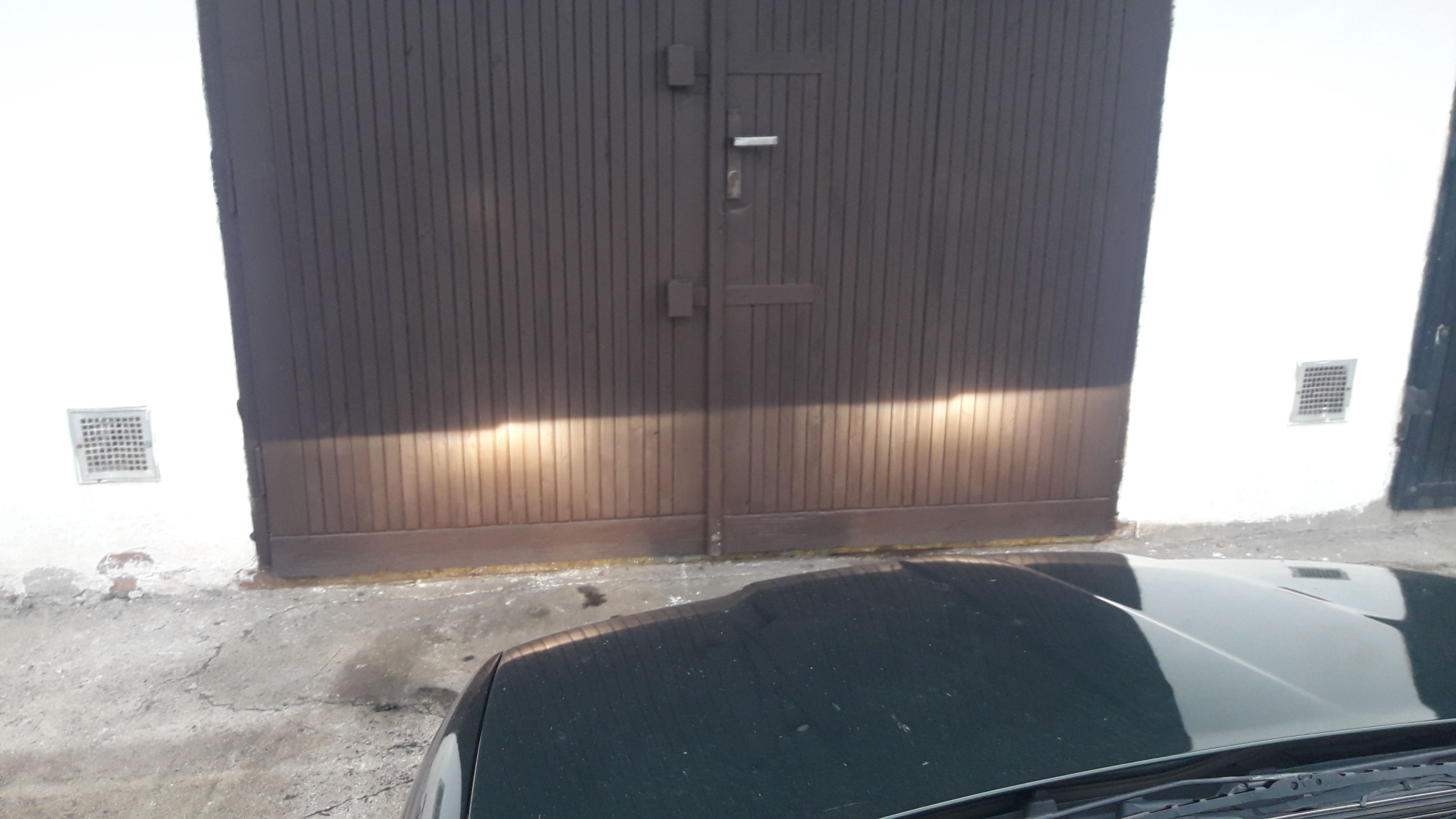

na vratech garáže sem si zkusil kam to cca svítí a zda to de štelovat a jestli ty dálkový nejsou jinde než by měli bejt
po tom všem vyrazíme k někomu kdo má regloskop a doseřídíme obě svetla :pozor: :napad:

ale konstatuju že ten boj stál za to :super: a ja zas v noci vidim na cestu :napad: :vitej:

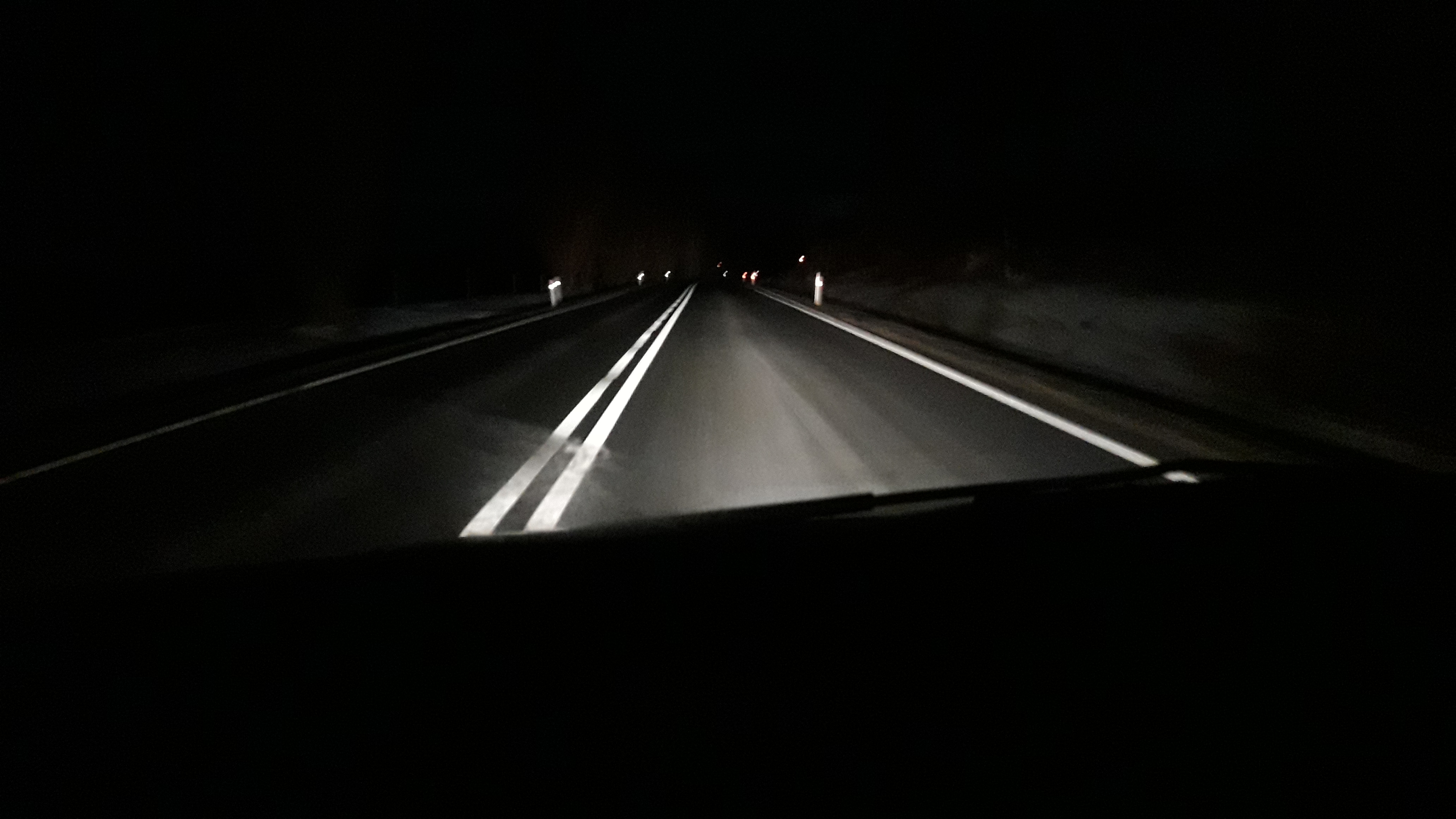

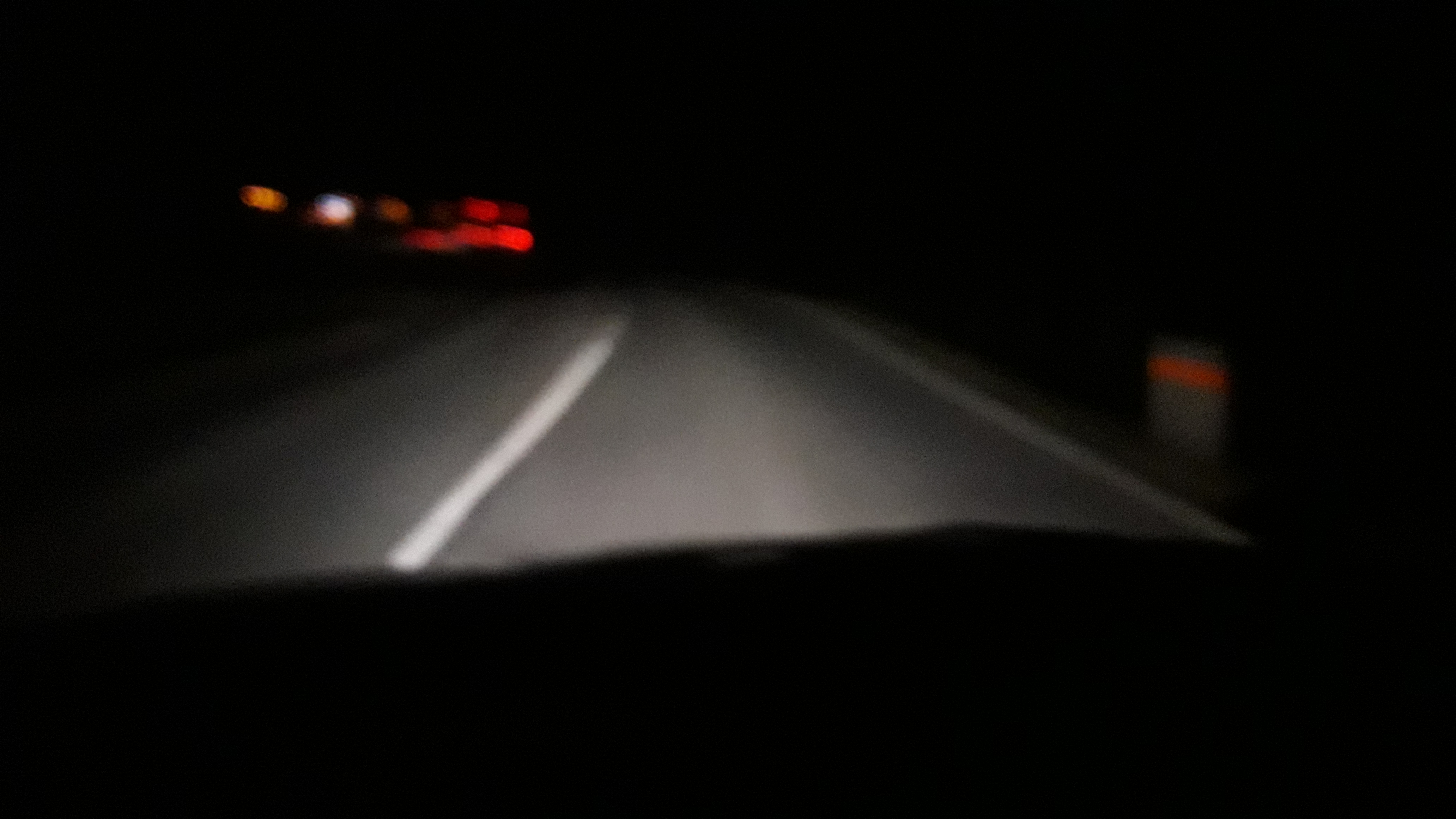

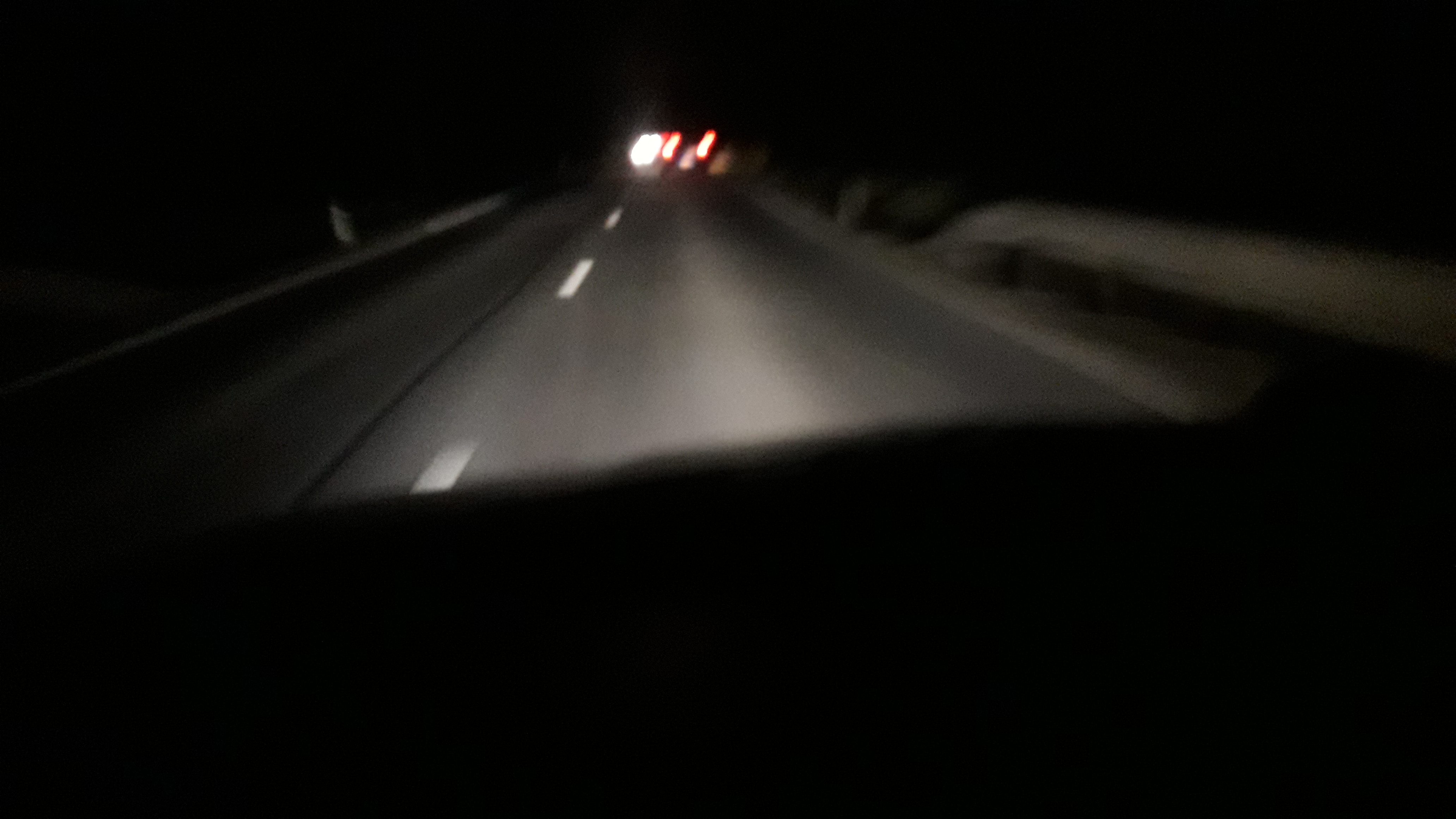

Tak sem k tomu dal ještě nový D2S od osram xernax originál a tady náká fota tlumených i dálkových světel na silnici pod Přimdou 👍😀
Tlumená:
Dálková:
