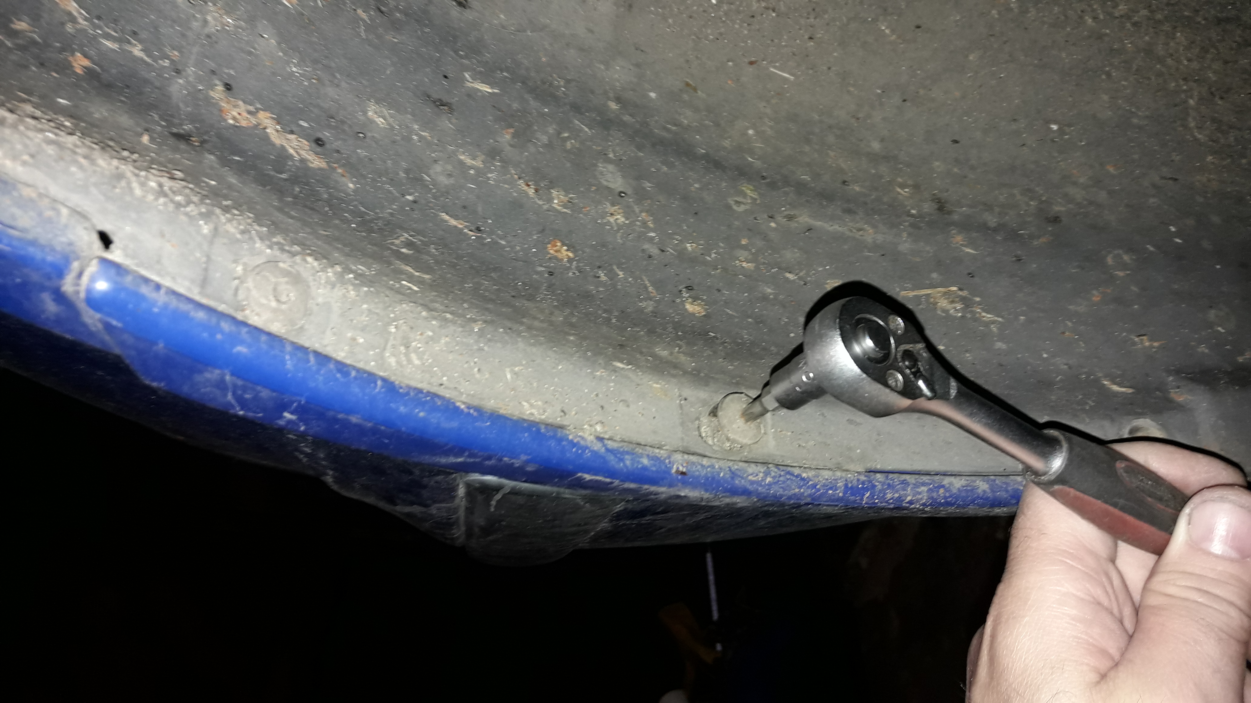

ted je třeba sundat přední nárazník:na obou stranách povolíme šrouby co drží nárazník s podběhem
na obou stranách povycvaknem tu černou plastovou lištu a povolíme oba šrouby

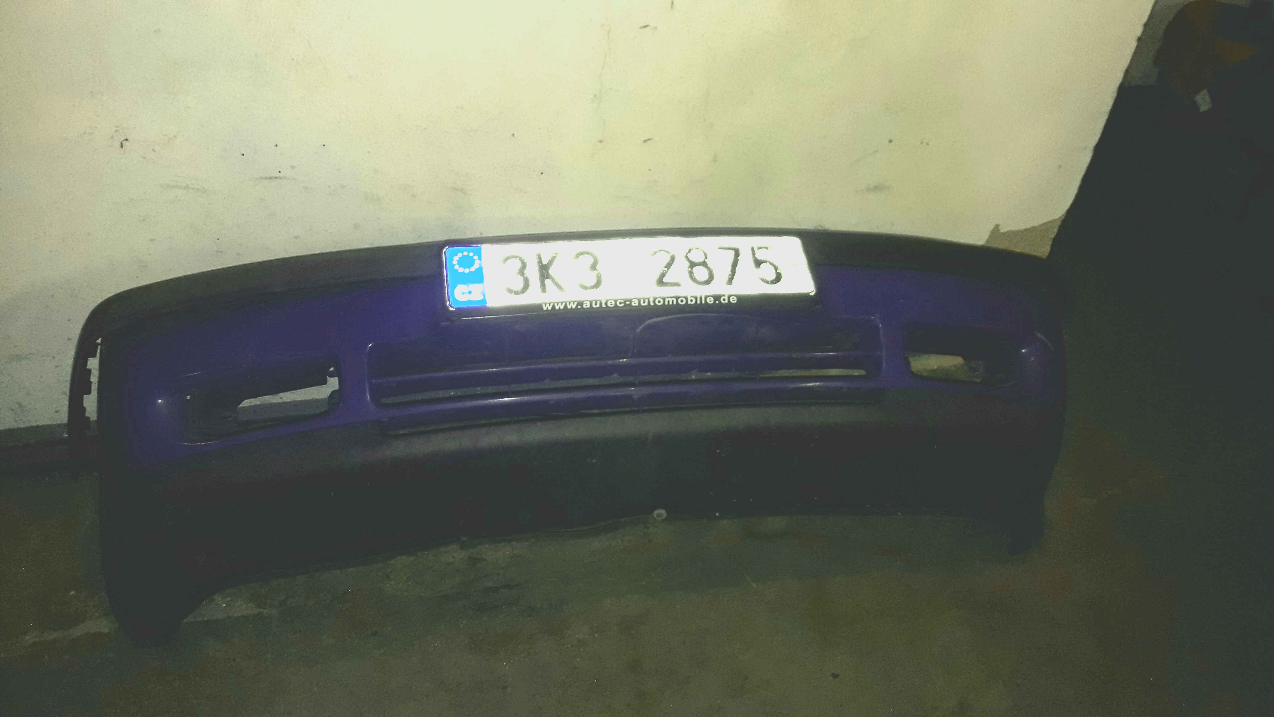

sundáme nárazník

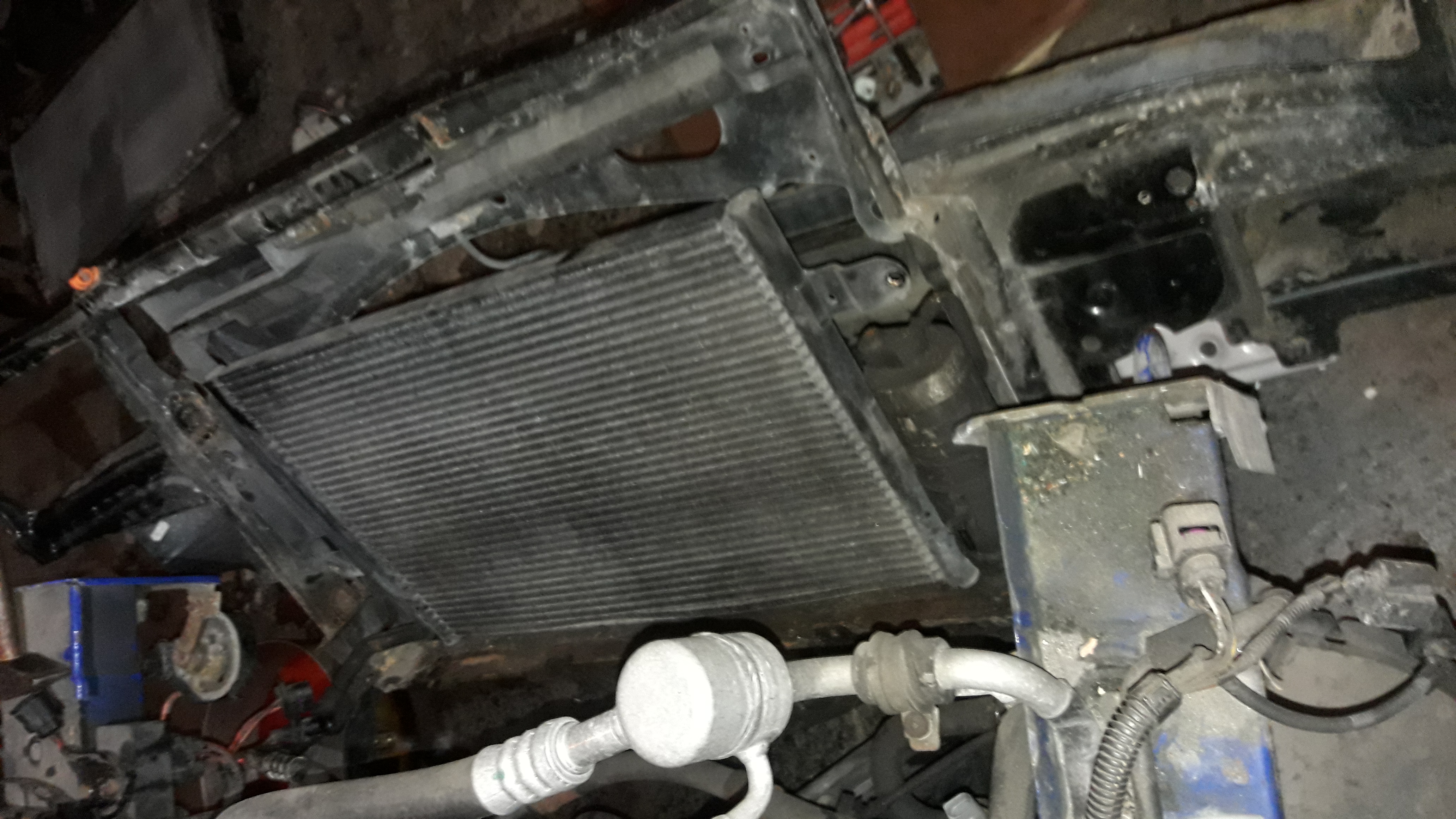

ted je třeba demontovat stěnu chladiče povolíme na každý straně dva šrouby jeden nahoře druhej dole dále na levý a pravý straně nahoře u blatníku povolit dva šrouby ted tu chladičovou stěnu naklopíme na sebe a na něco položíme já použil nájezd a pneumatiku
pamatujte že nám to visí na hadicích od klimatizace
ta se neodpojuje ani neni třeba jí vypouštět

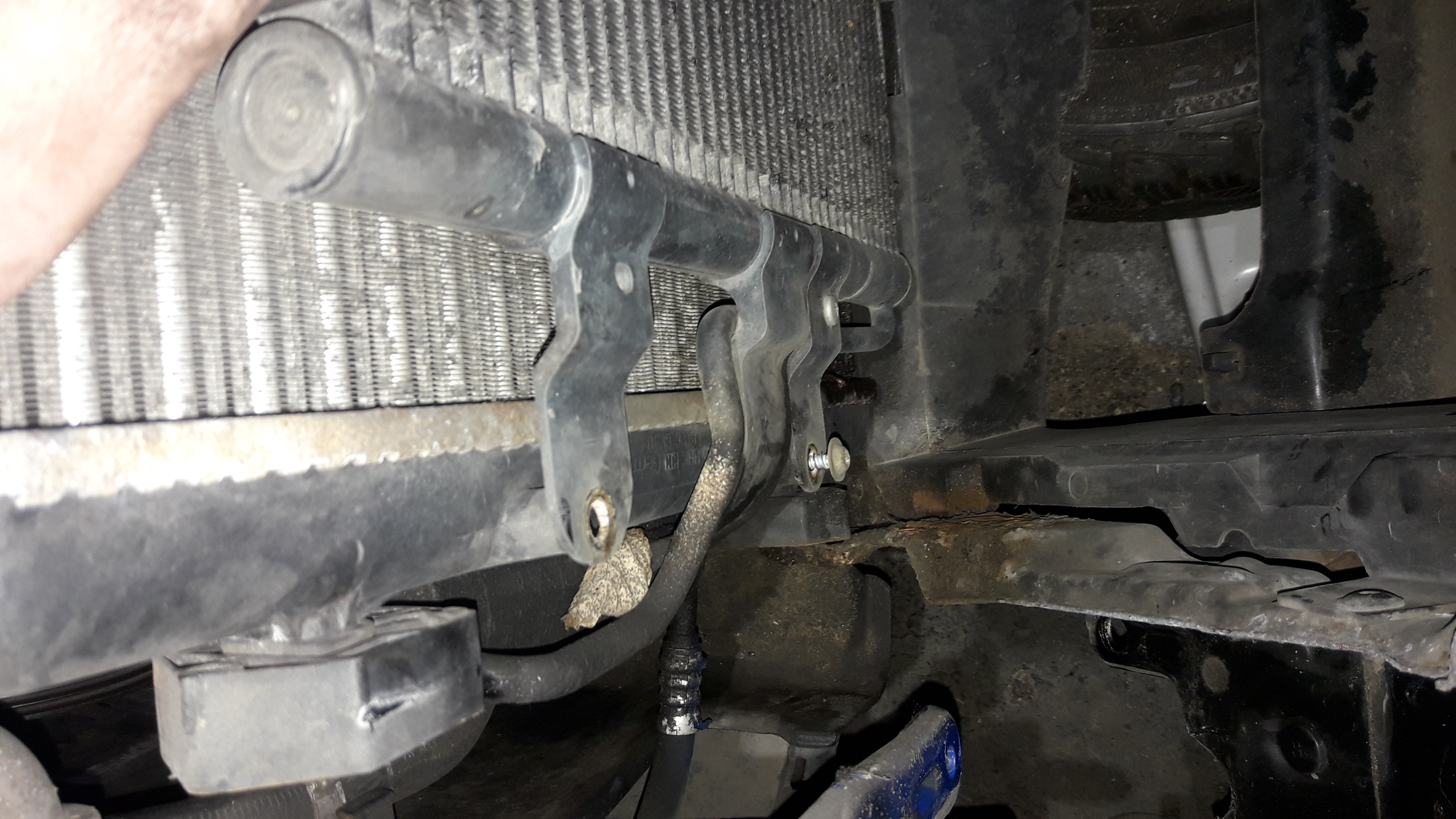

ted si z chladiče demontujem saharu ted je třeba demontovat samotnej chladic je spojen s chladičem klimy chladič z boku na každý straně drží ve dvou gumových silentech

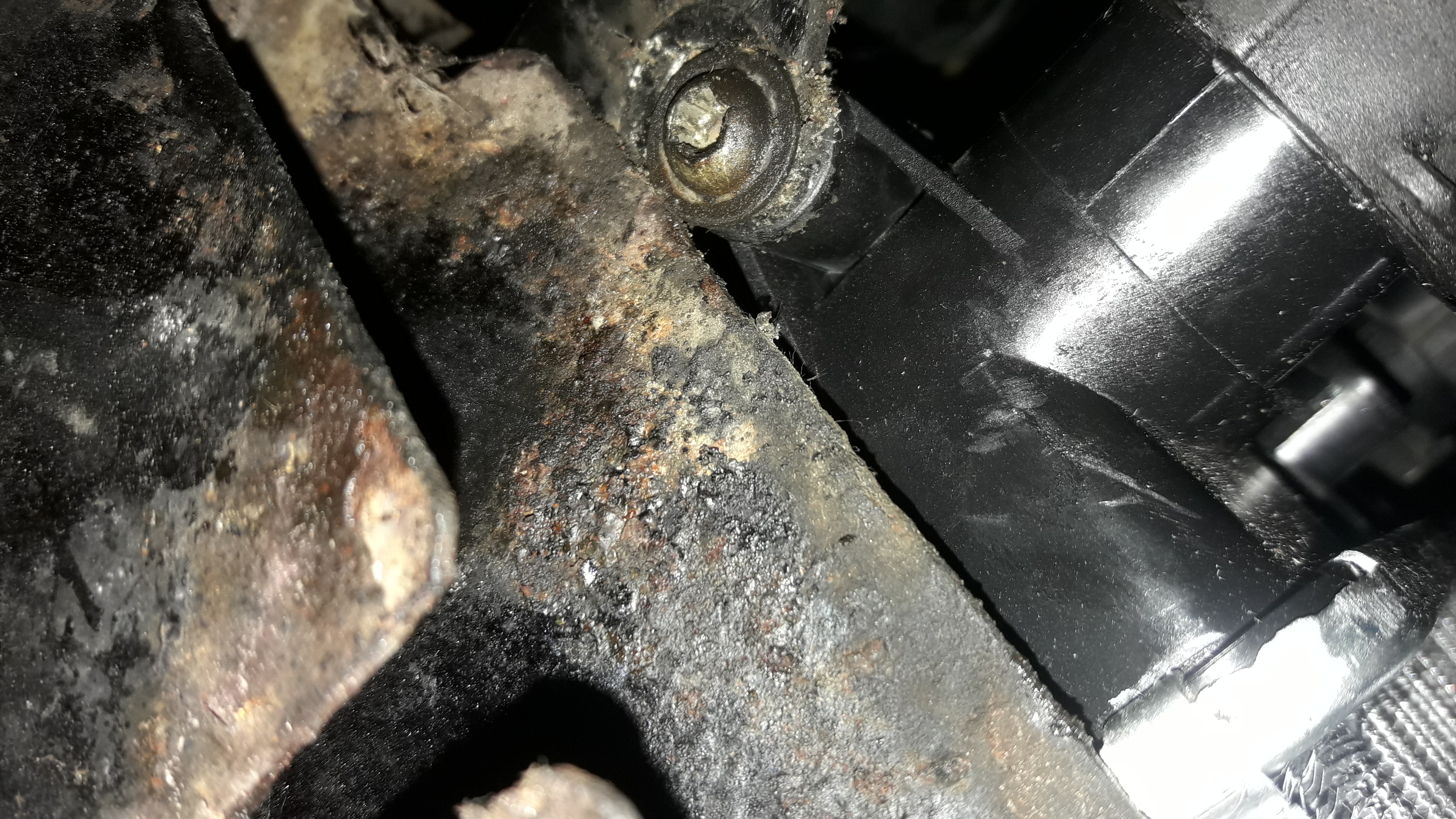

každej silent drží dva šrouby ted si z chladiče vody odšroubujem chladič klimy nezapomenem na ukrytý šroub ze spodu u vypouštěcího ventilu ted vyndáme chladič ven připravíme si nový chladič ted musíme ze starýho chladiče na nový přehodit oba výstupy na vrchní a spodní hadici
