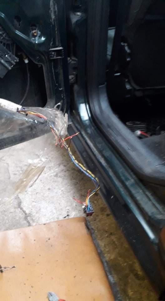

Nejdřív kontrola kabeláže našel sem 3 kablíky napúl vyhnilí tak sem to vyštípal a naletoval nové cca 10cm kousky a zaizoloval - problém trvá :tone:

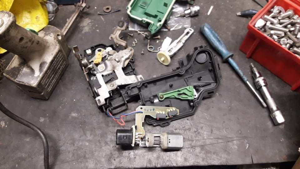

Poté šel zámek ven rozebral sem ho zkontroloval pro jistotu dal jinej 100% funkční motorek a novej mikrospínač a vše složil - problém trvá 😠

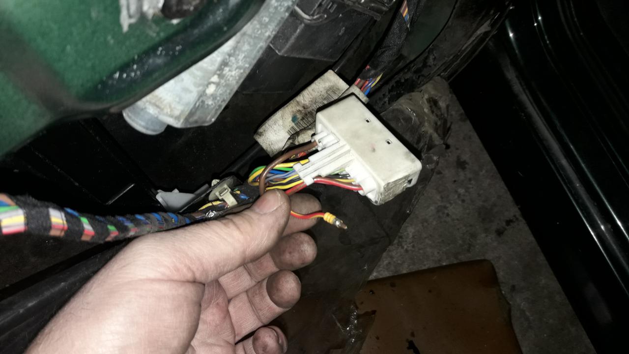

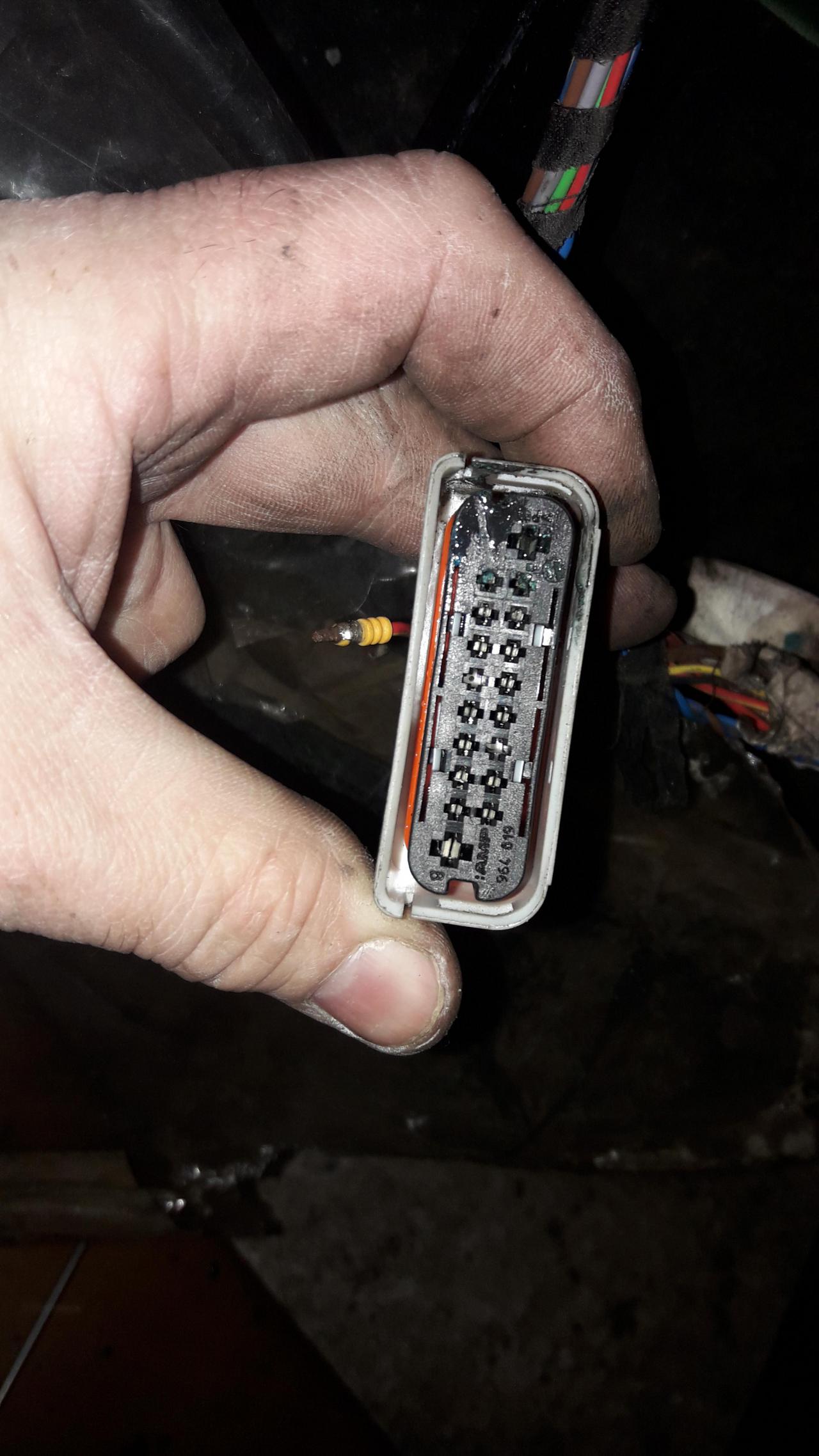

Poté sem vycvak konektor řj stahování oken a oběvil zeleninu na kontaktech a vodu 🤔
Poté sem zatáhl za červenožlutý drát a vytáhl ho z konektoru kde uhnil 😱
Vypinoval sem zbytek kontaktu z konektoru :napad:
Sehnal sem si jinej kontakt
Očistil sem si smirkem konec toho drátu a nasadil a naletoval novej kontakt a nacvak to zpet do konektoru 👍
Poté sem očistil a prostříkal kontaktolem všechny zbylé kontakty
Poté než sem nacvak konektor do řj stahování okna sem ho přejel speciální kontaktní vazelínou 👍
