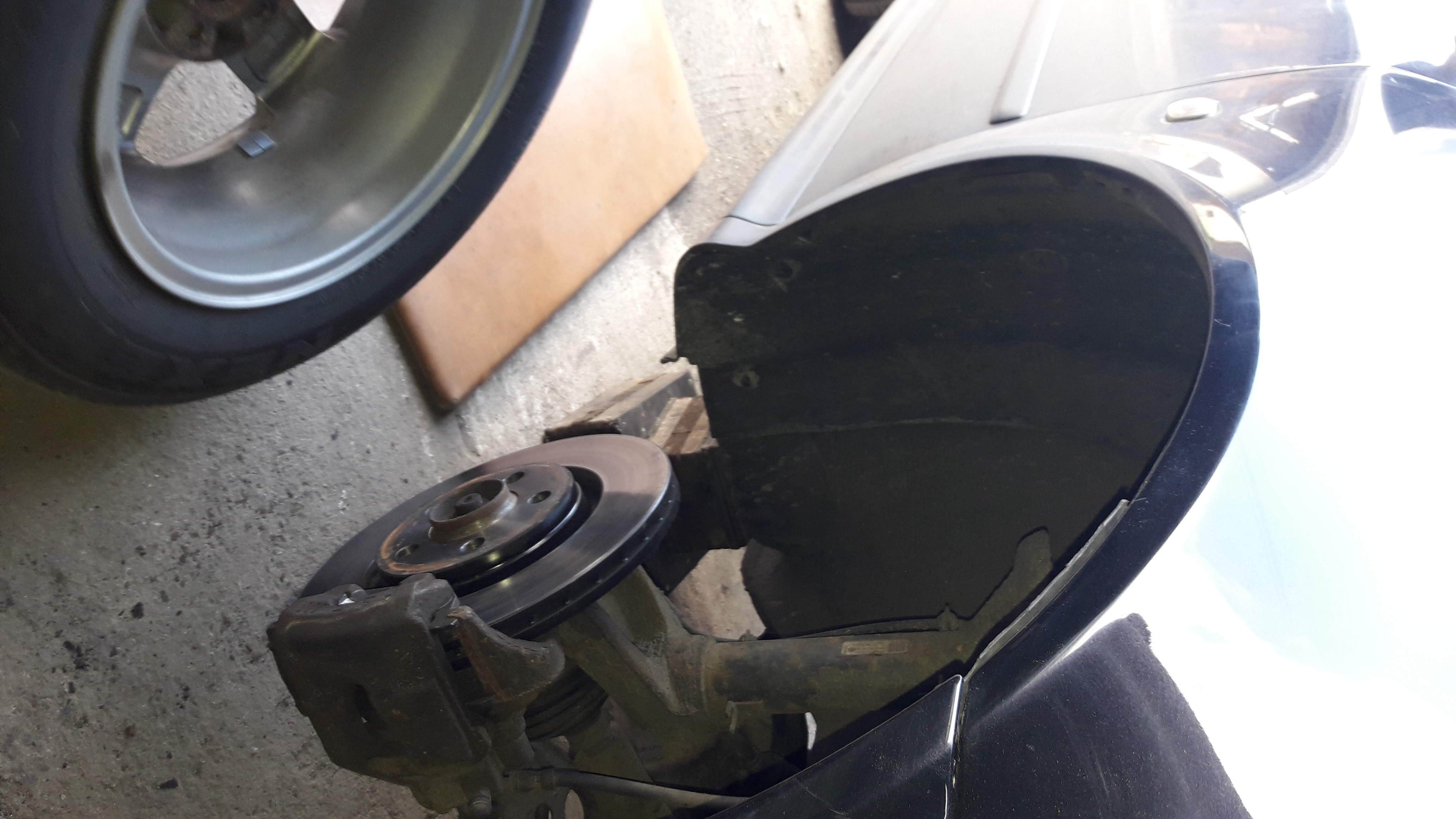

povolit kolo u spolujezdce,zvednout auto, zajistit tak aby na nás nespadlo, sundat kolo a otevřít kapotu motoru

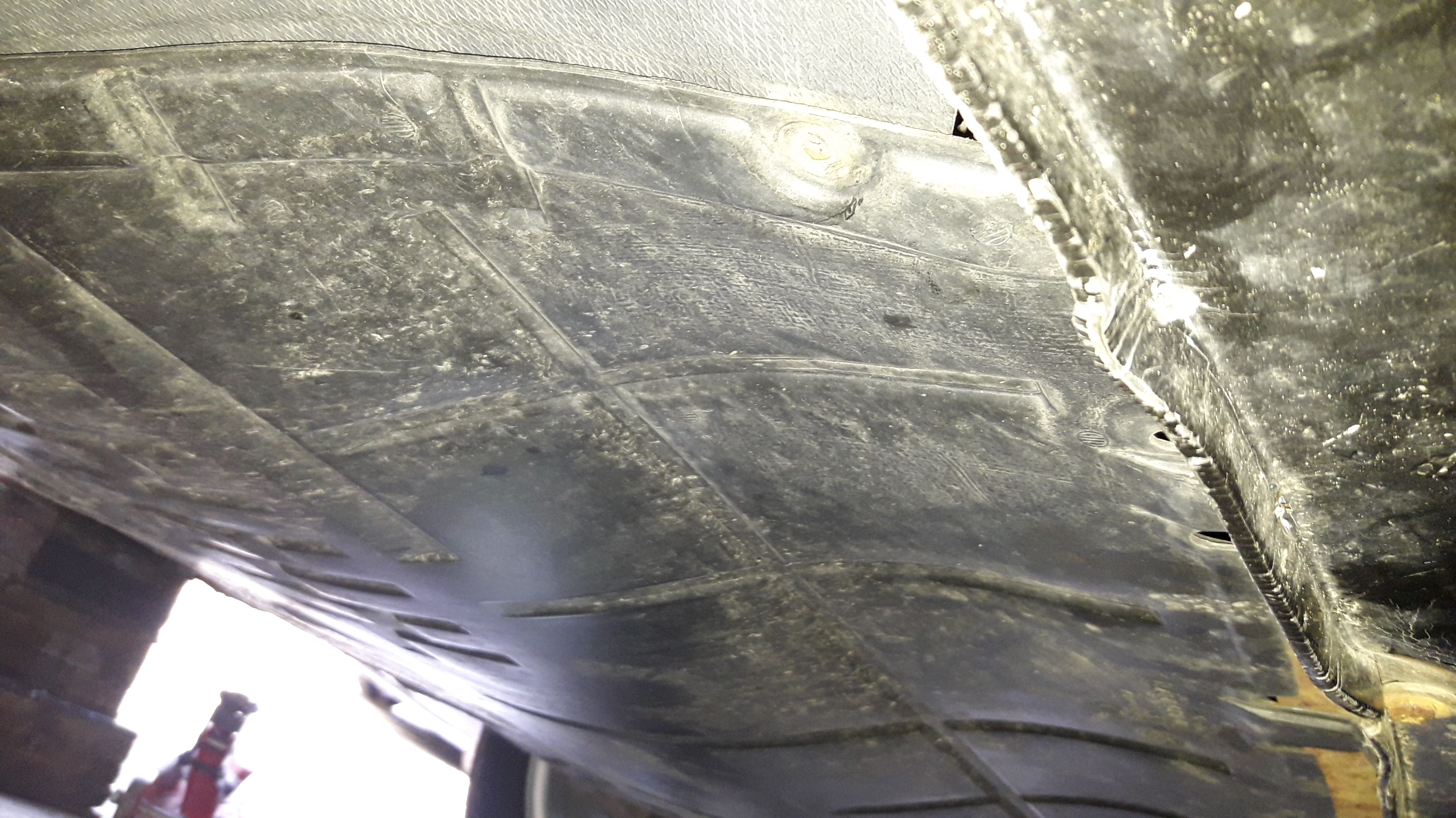

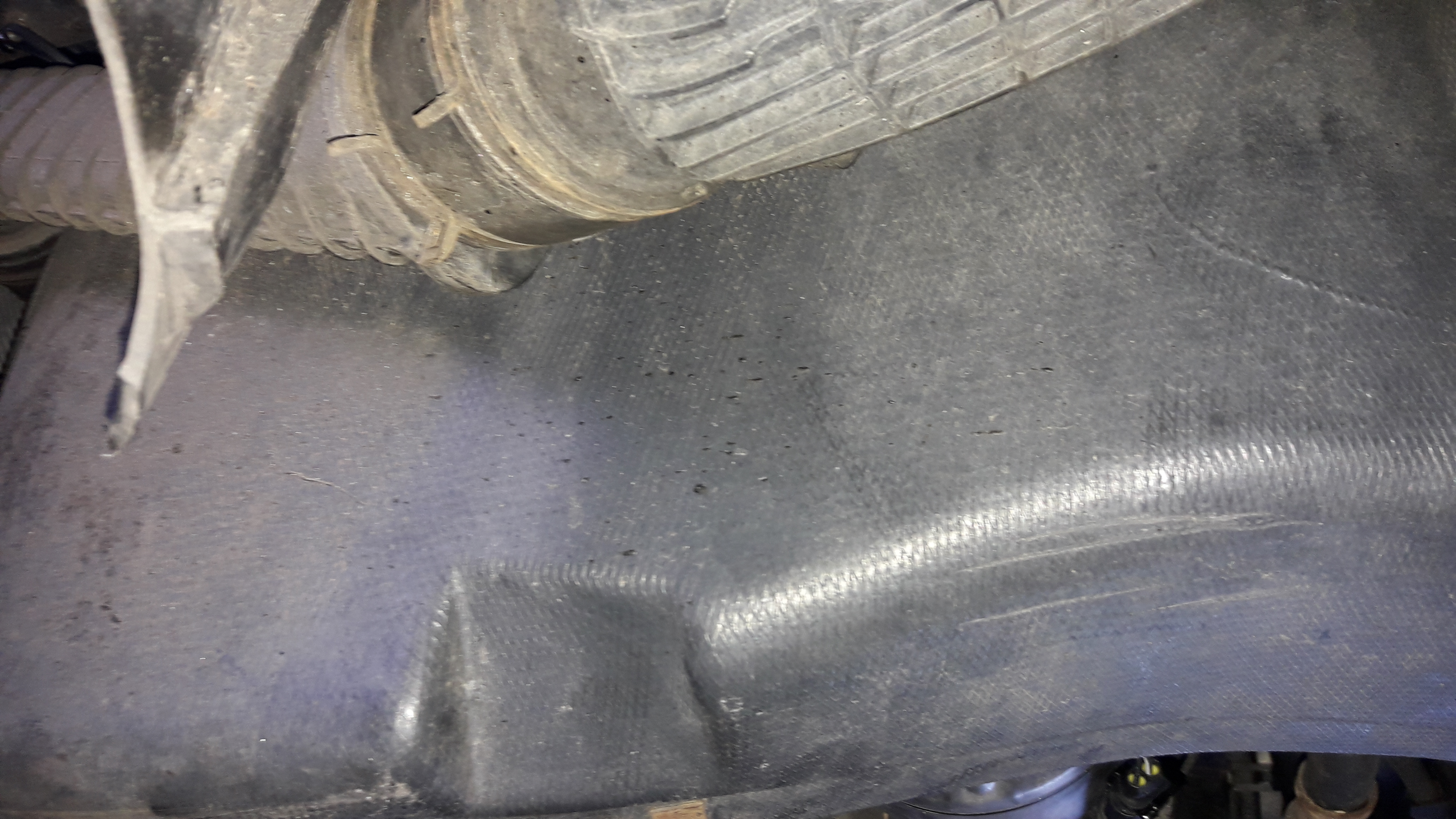

sundat spodní plastovej kryt motoru a sundat boční plast u řemenice kliky

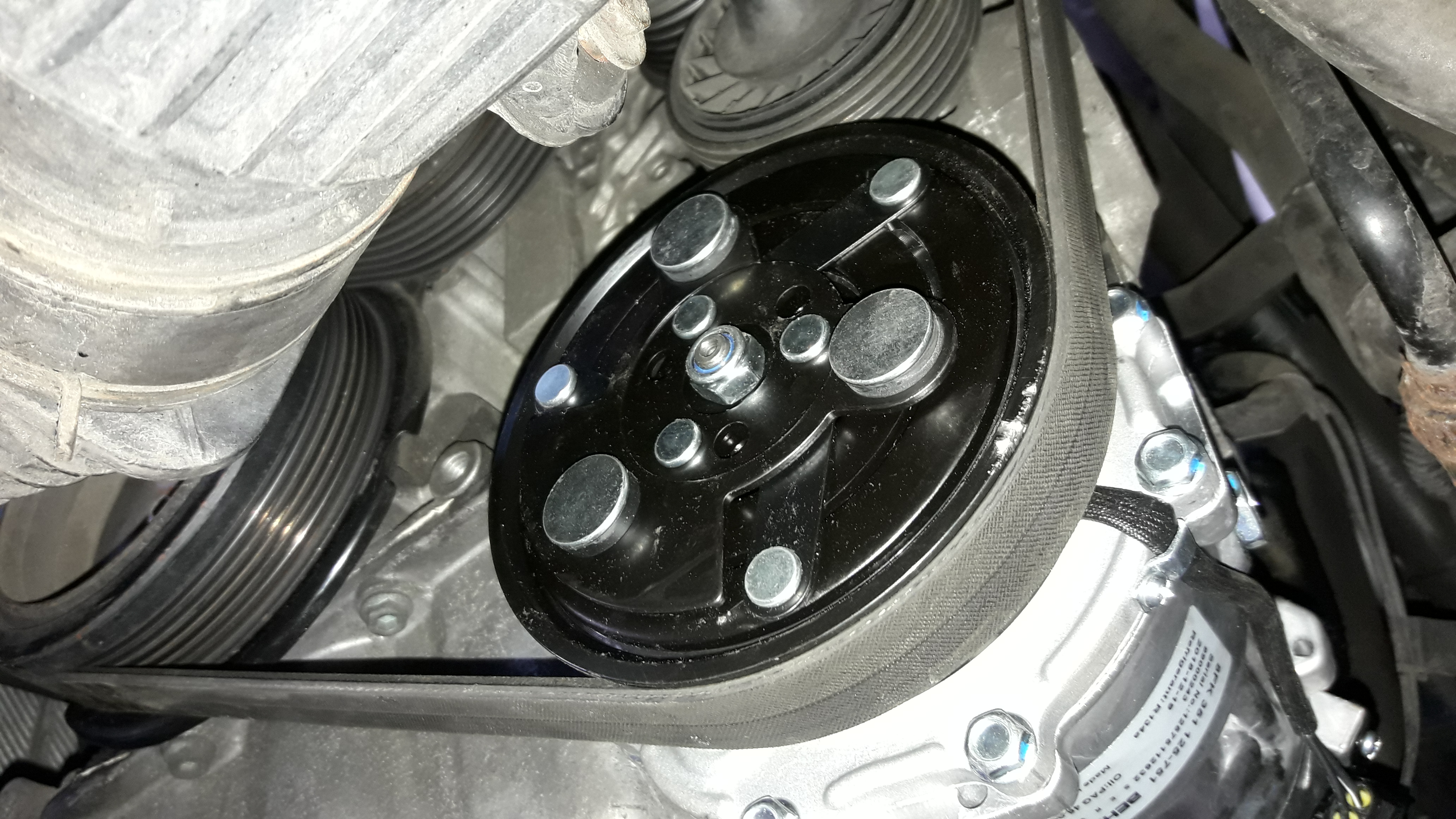

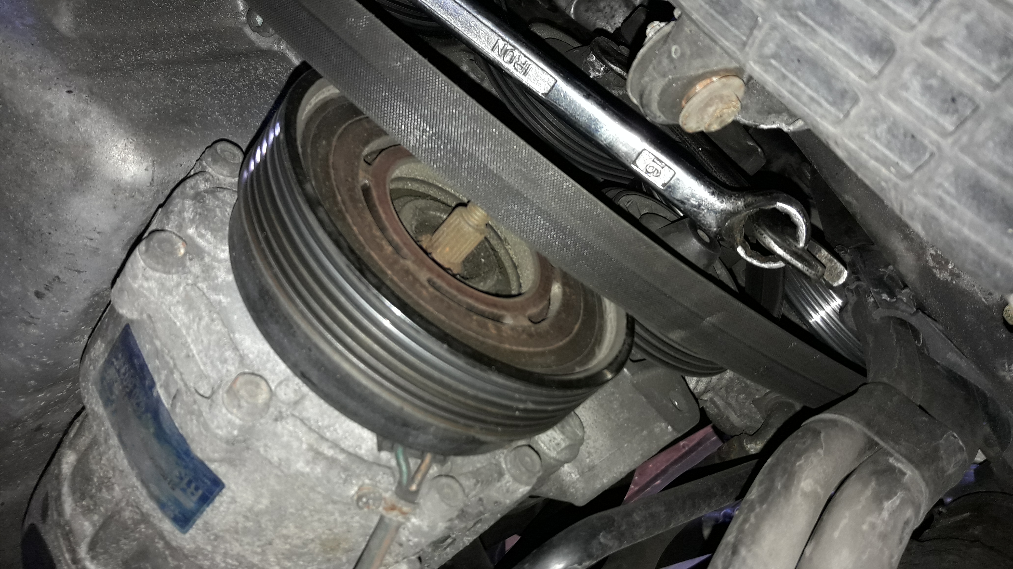

ted si stáhnem drážkový řemen-16kou klíčem přeperem napínací kladku a sundáme řemen z kompresoru klimatizace

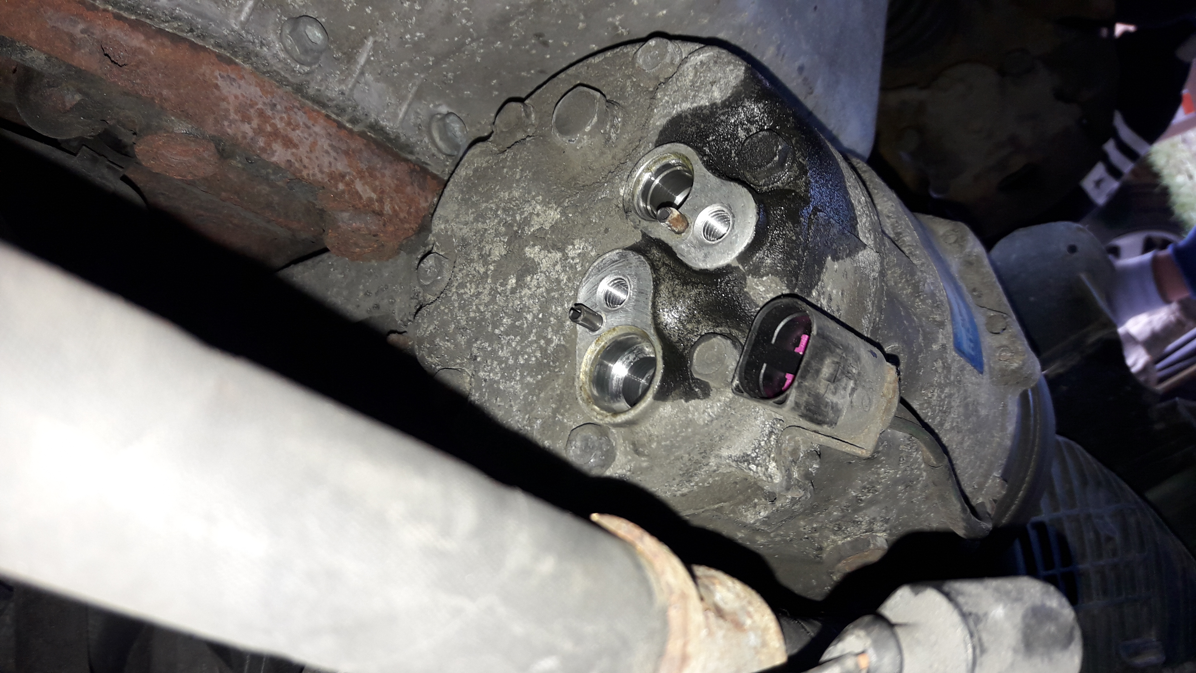

odpojíme konektor z kompresoru

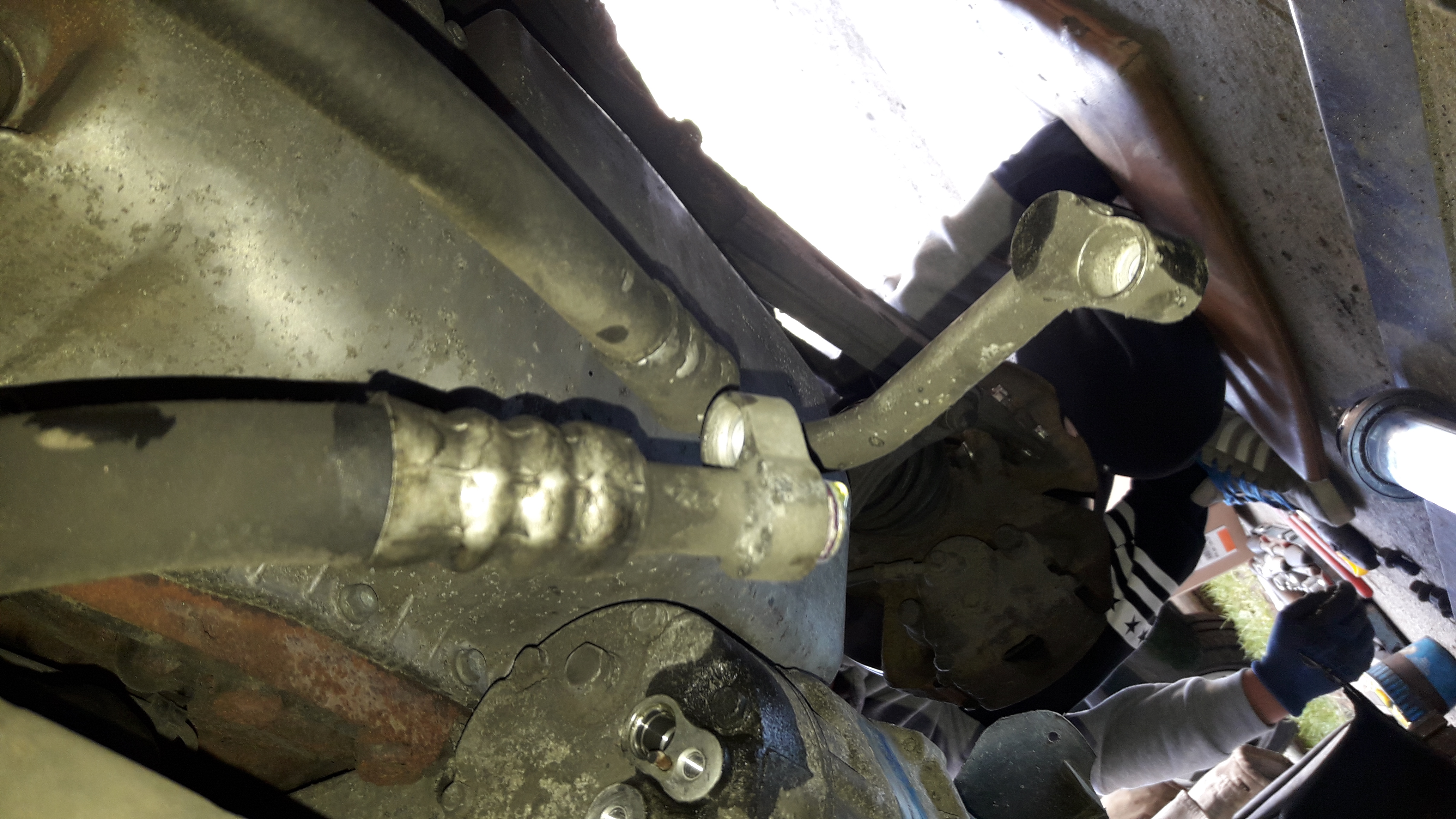

ted je třeba odpojit obě hadice na kompresoru tady pozor :pozor:
klimatizaci je třeba mít prázdnou - bud si jí před demontáží necháme odsát nebo si jí opatrně vypustíme samy tak že povolíme hadice a necháme vyfunět do prostoru
až to přestane funět obě hadice odmontujeme

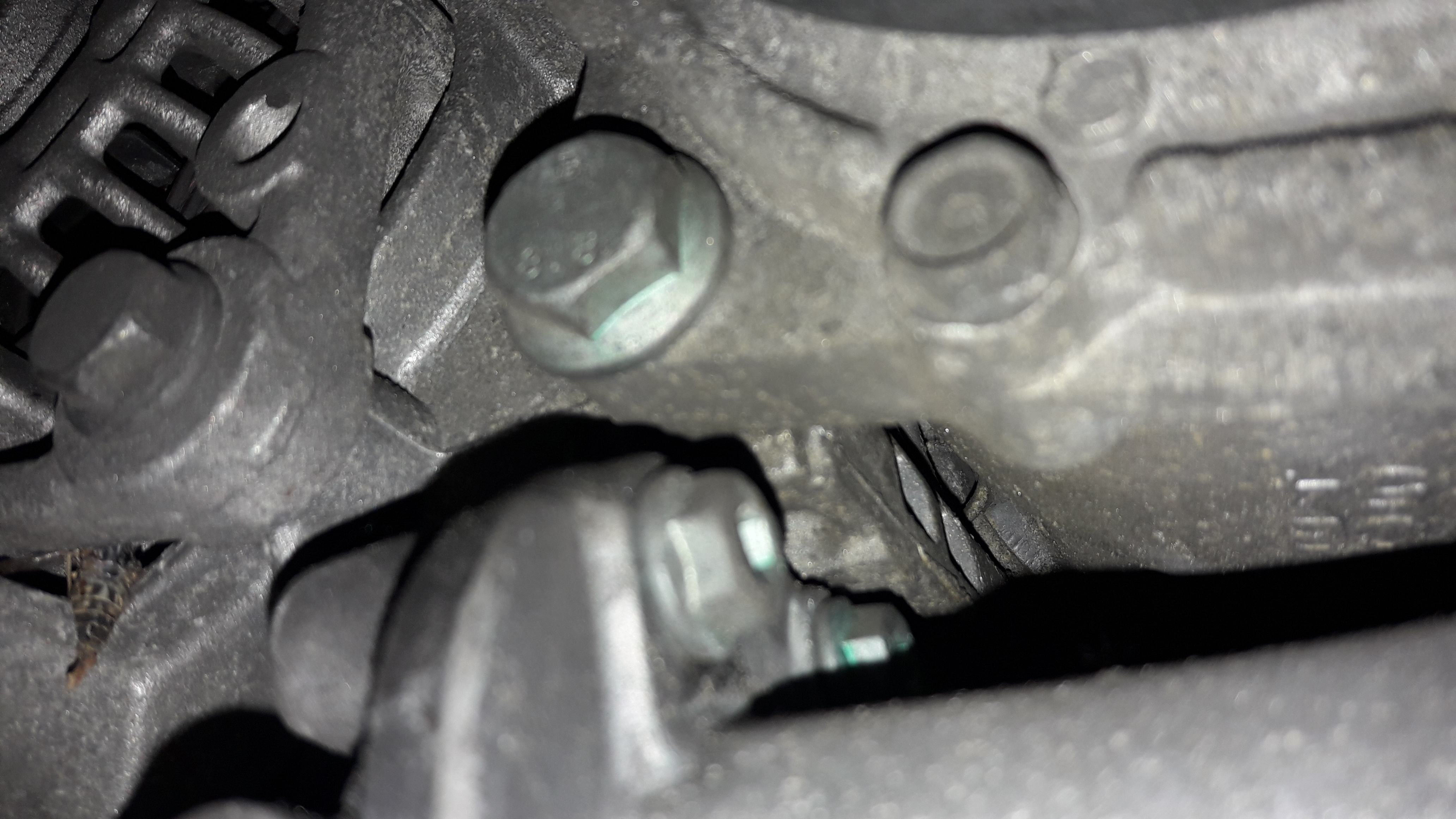

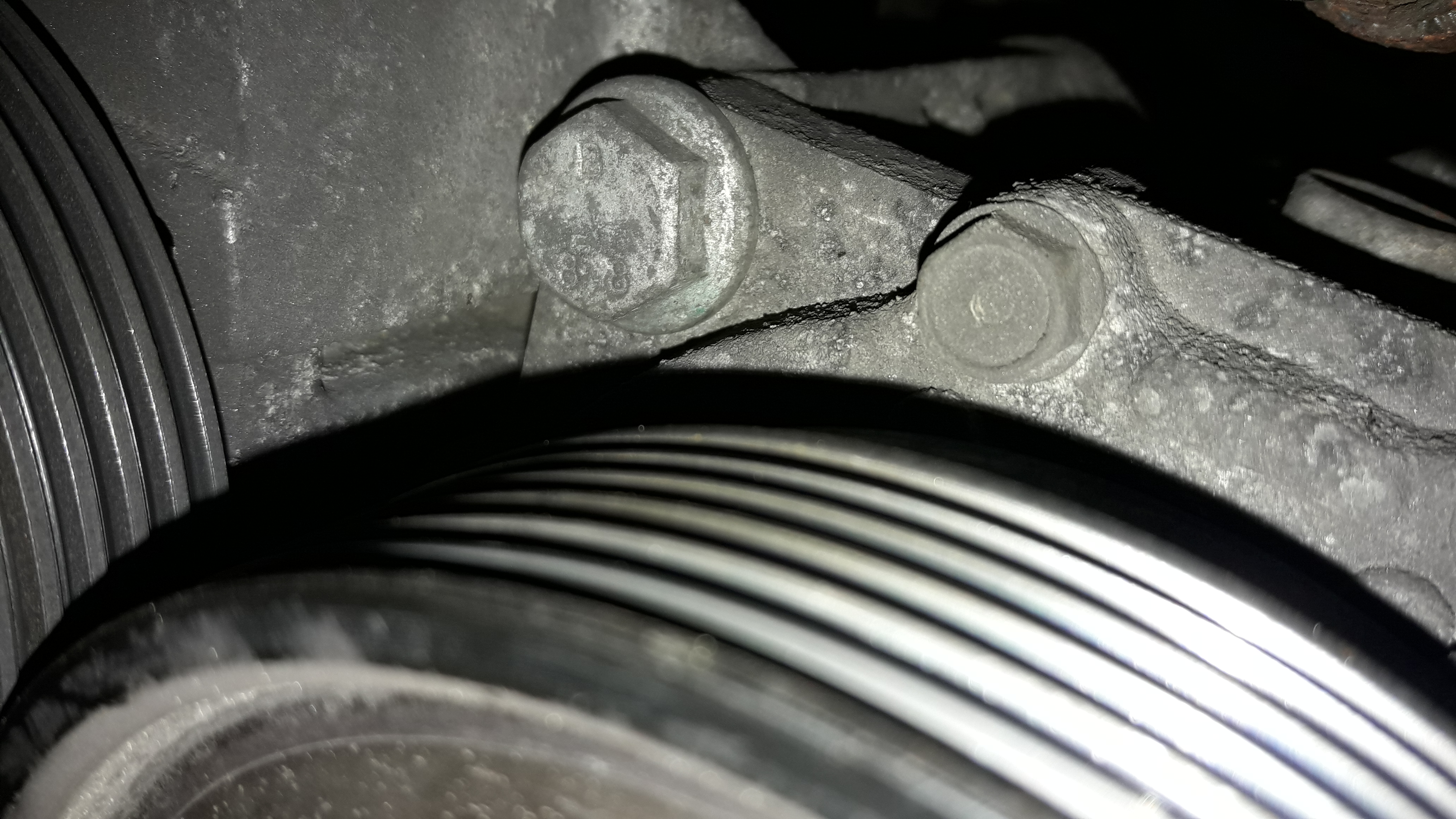

ted povolíme oba šrouby co drží samotný kompresor

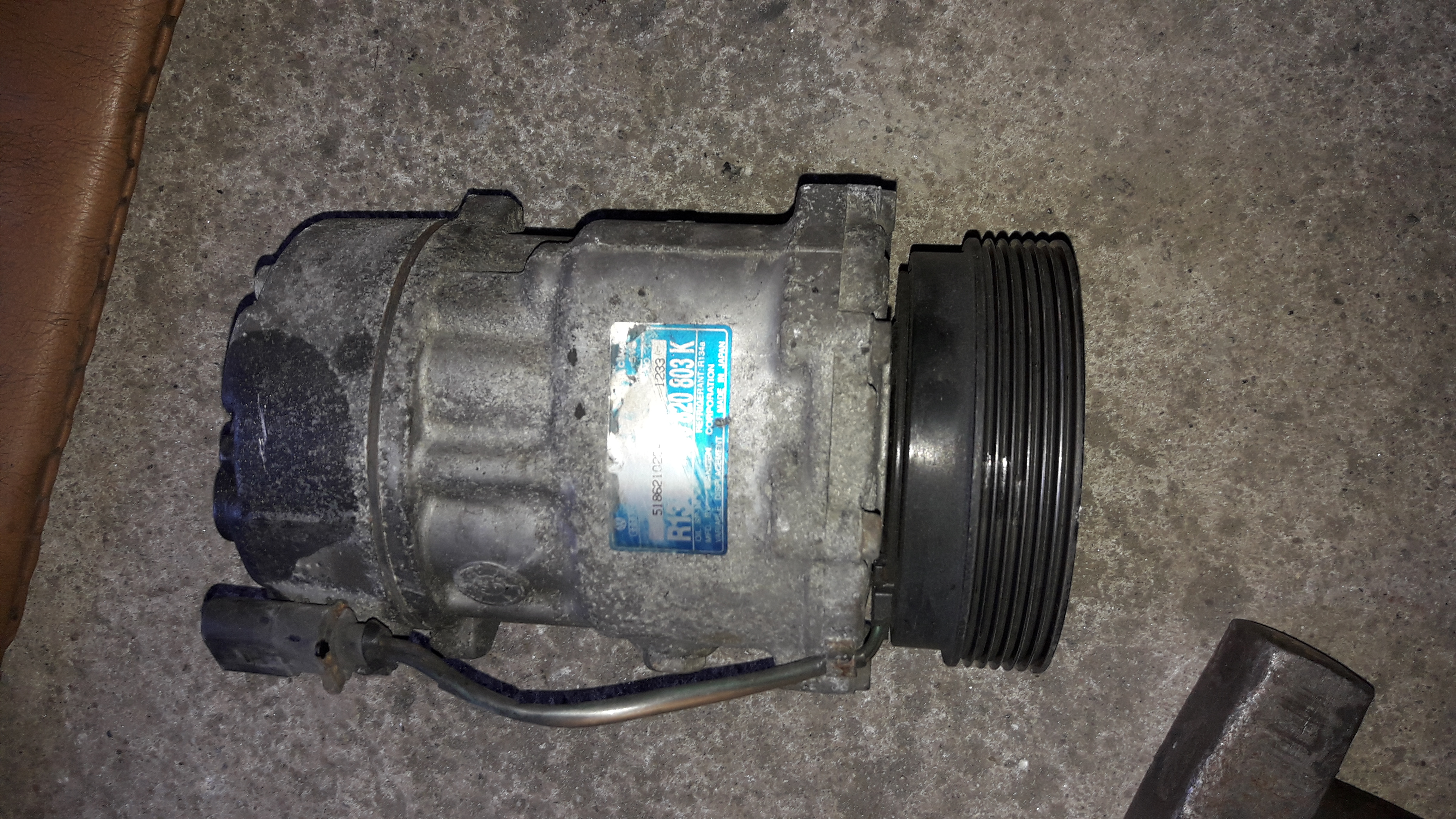

ted je třeba sundat kompresor já ho z vrchu vyklep pod auto za pomoci delšího klacku a kladiva

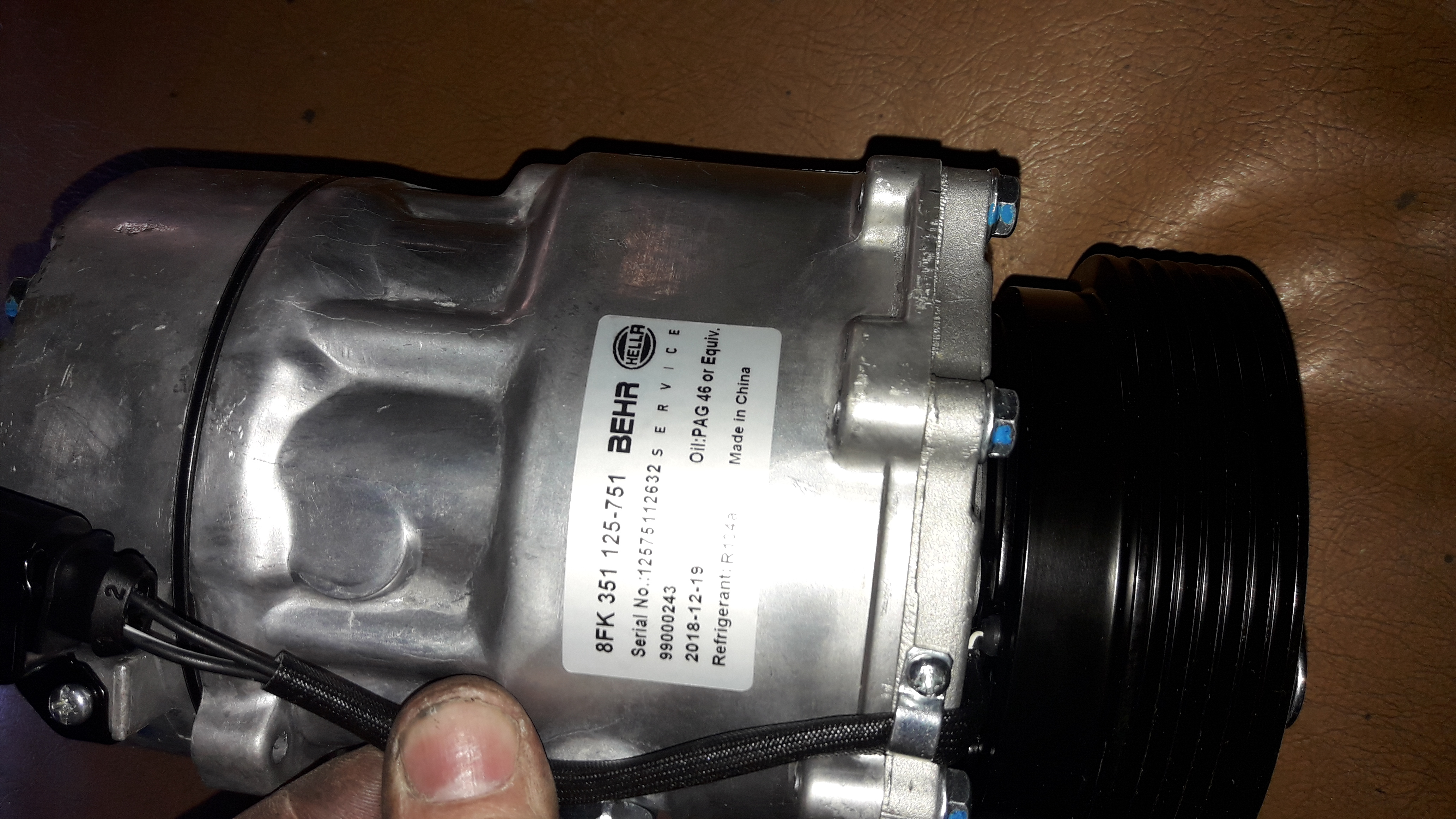

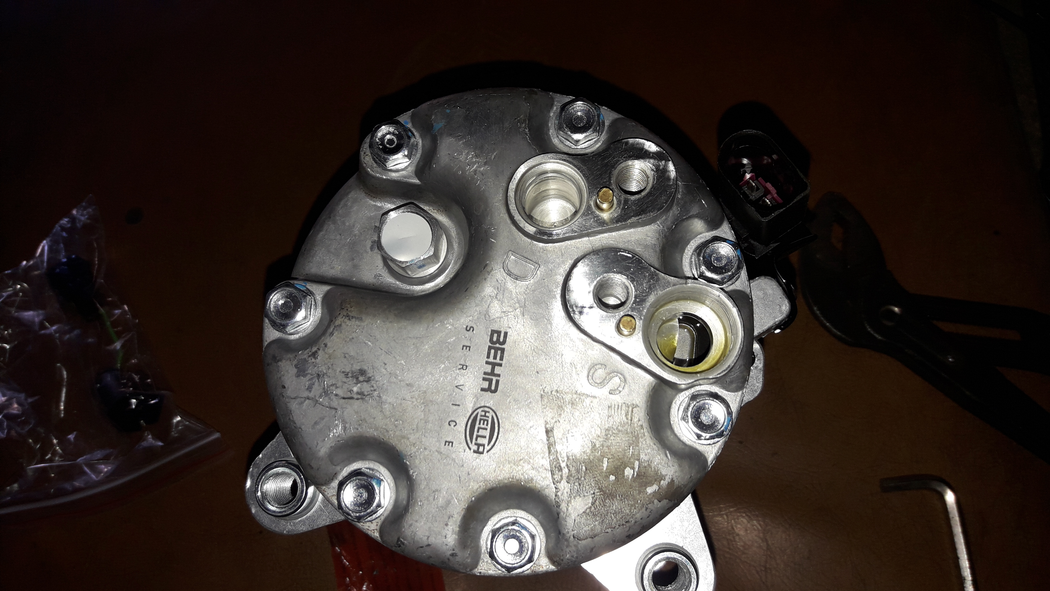

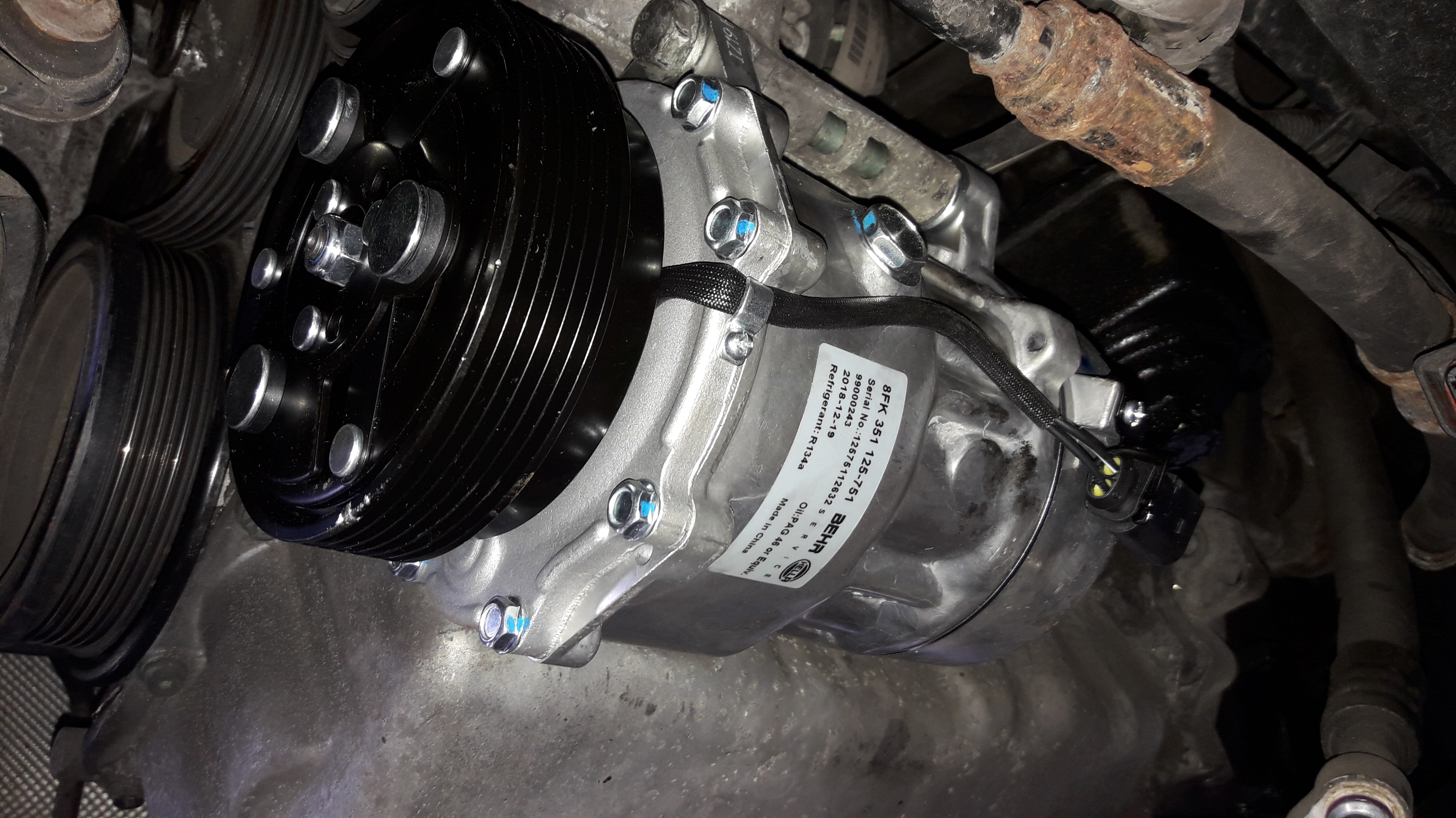

vemem nový kompresor a odstraníme z něj záslepky

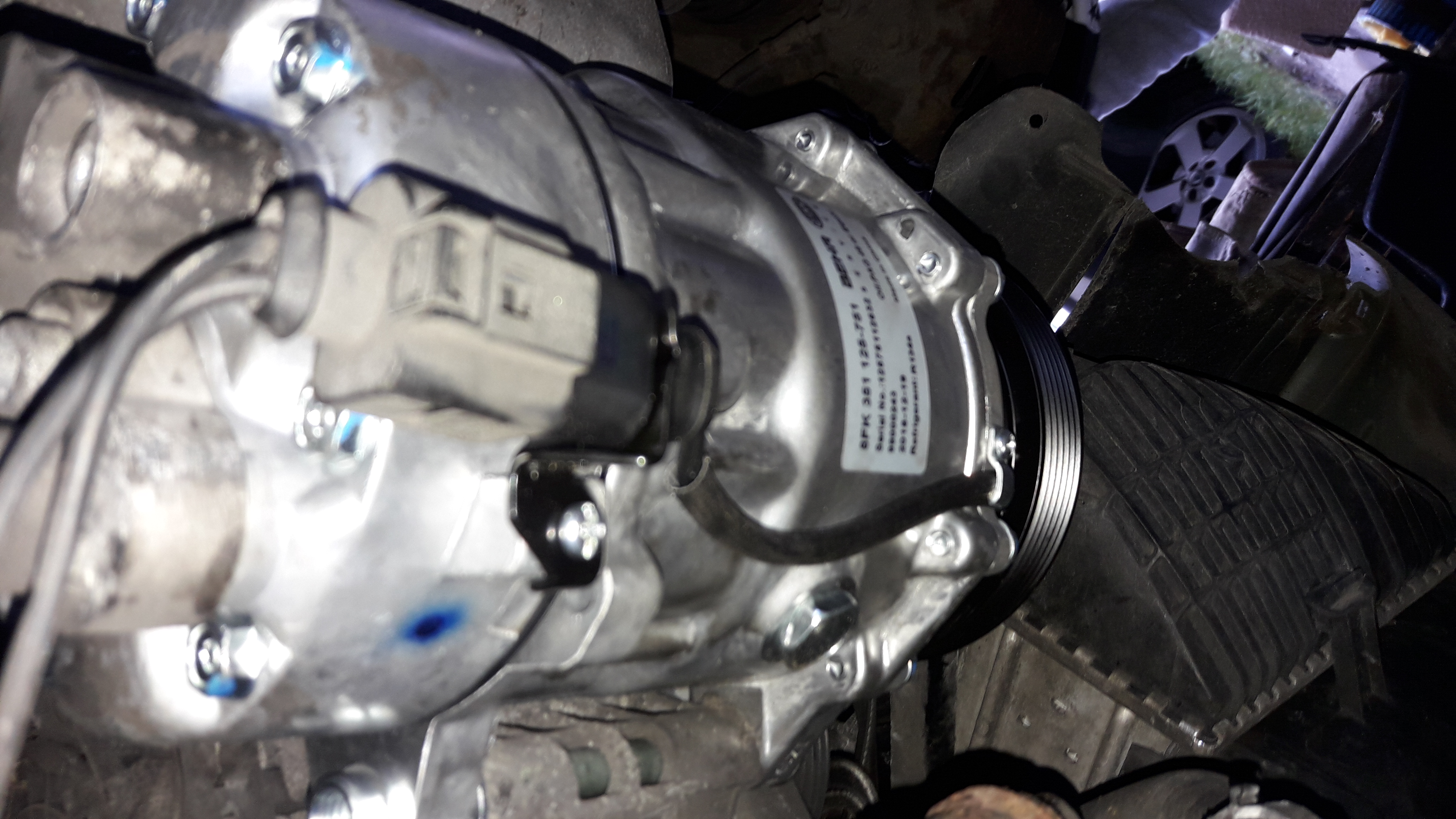

kompresor namontujem do vozu

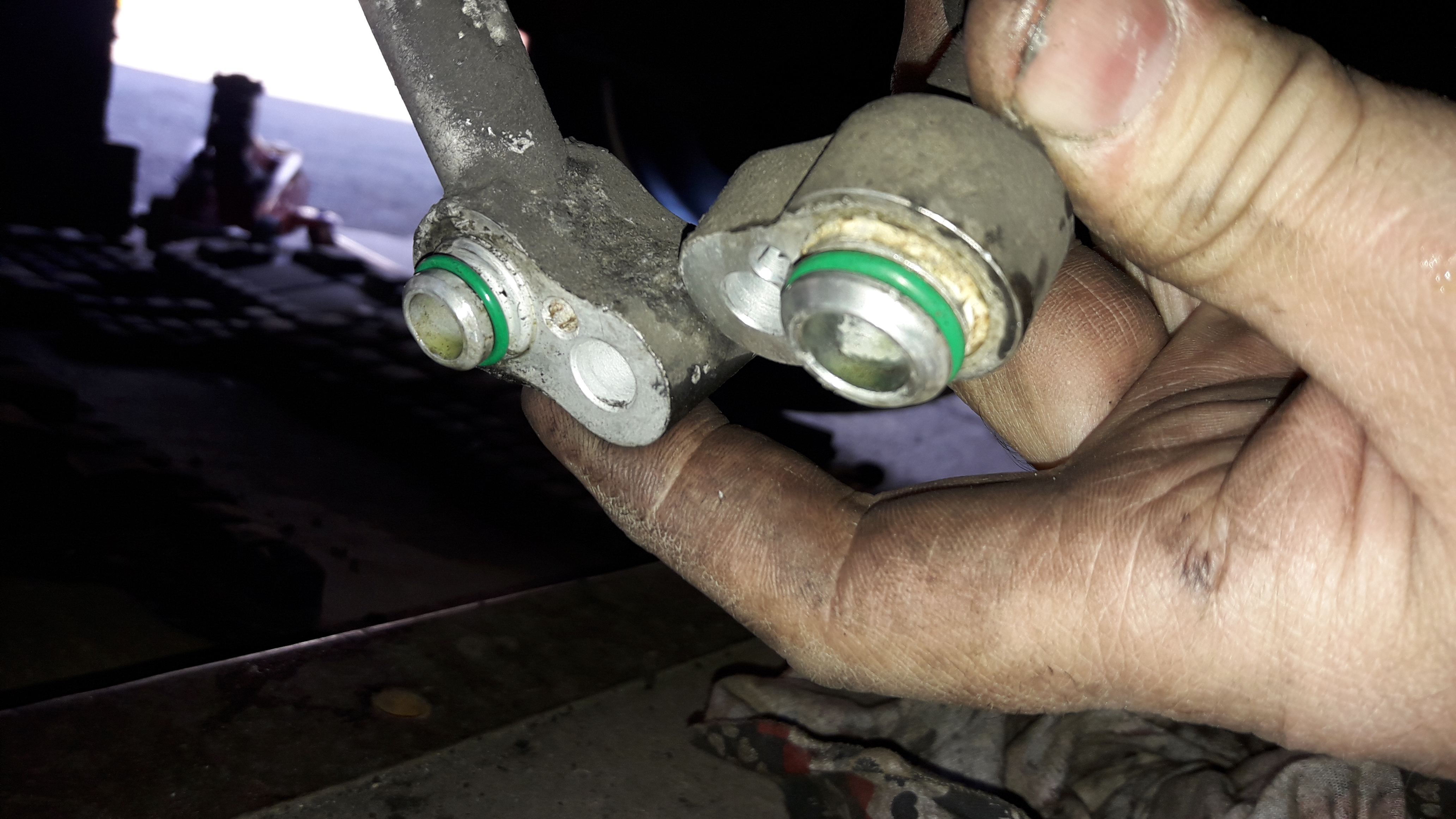

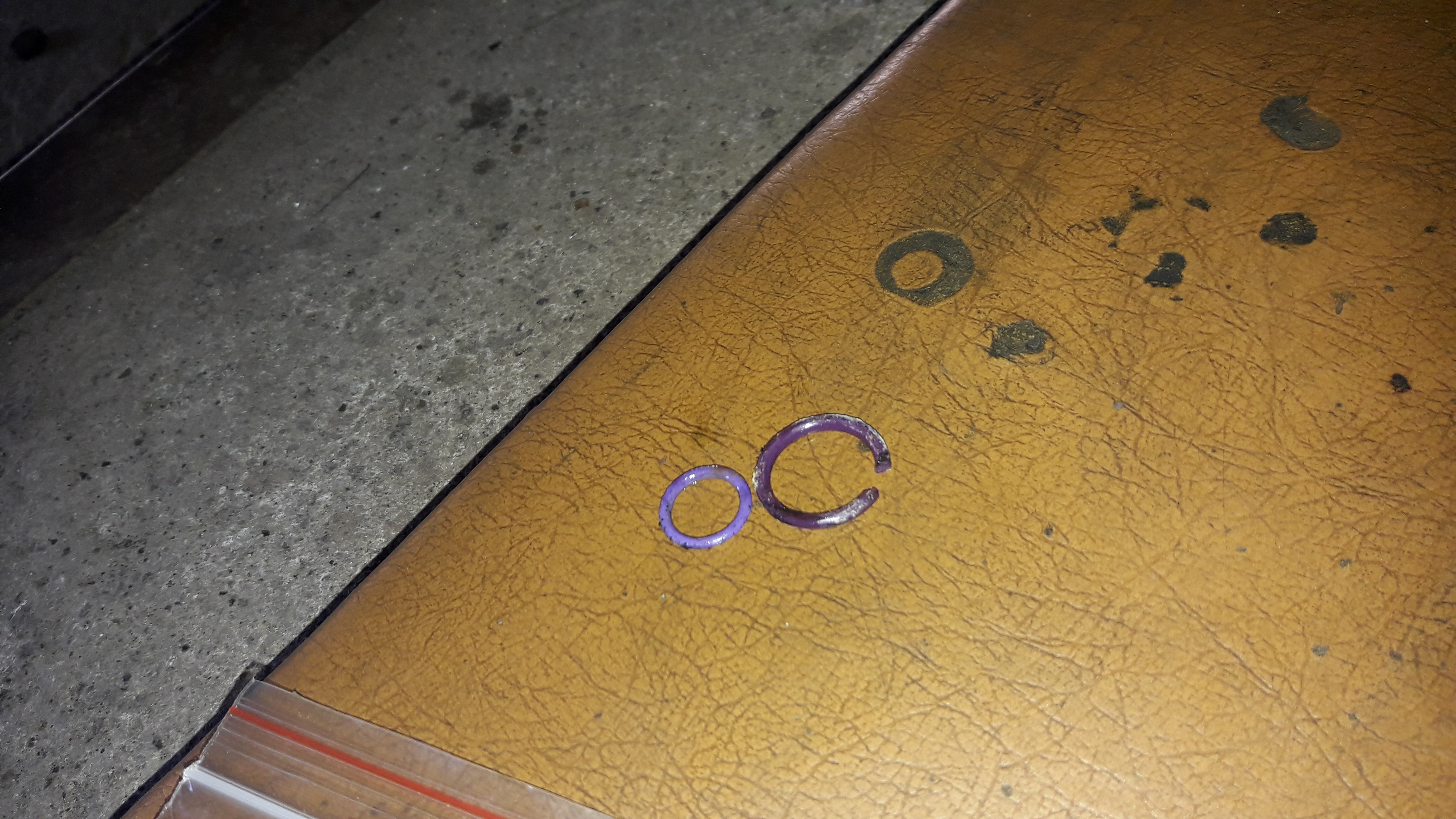

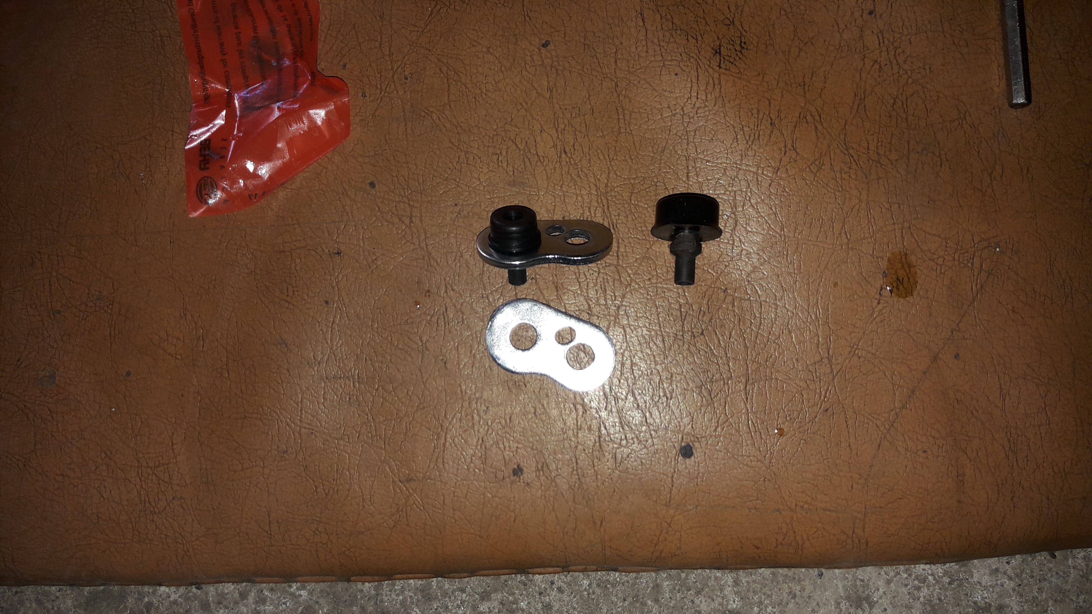

ted si nandáme na obě hadice nová těsnění

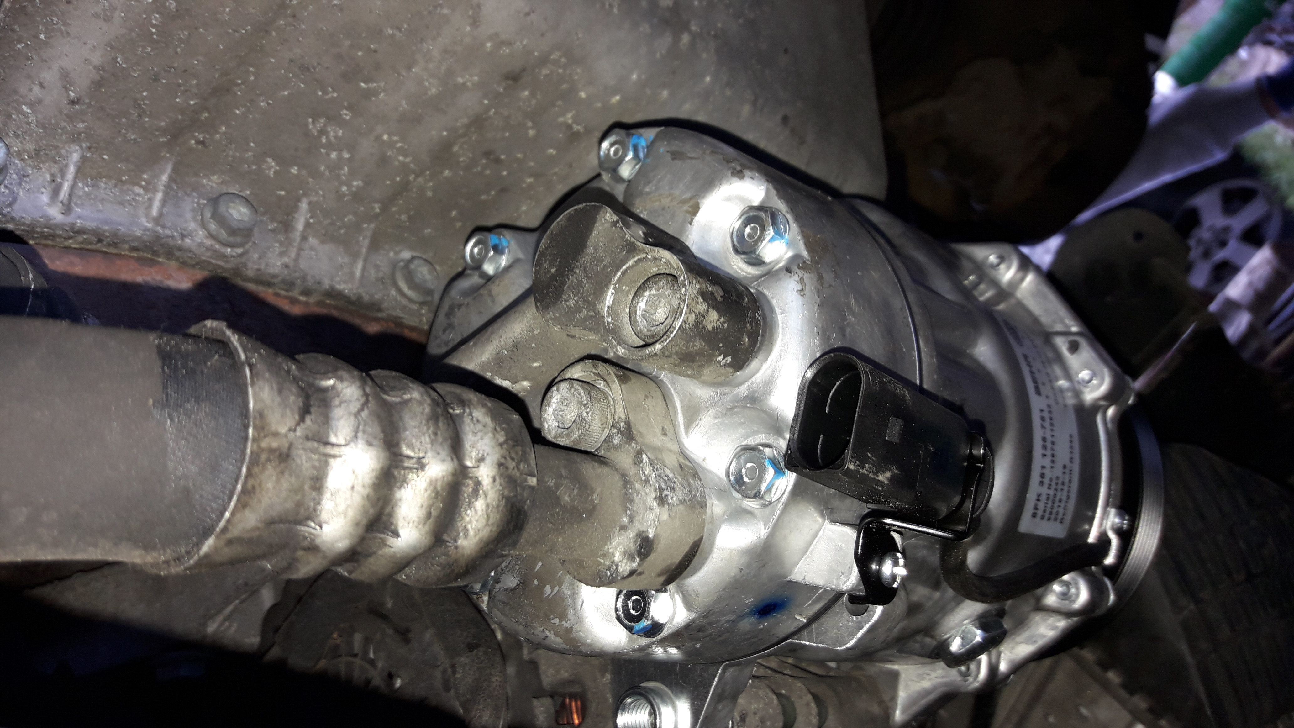

hadice namontujem na kompresor
nacvaknem konektor
