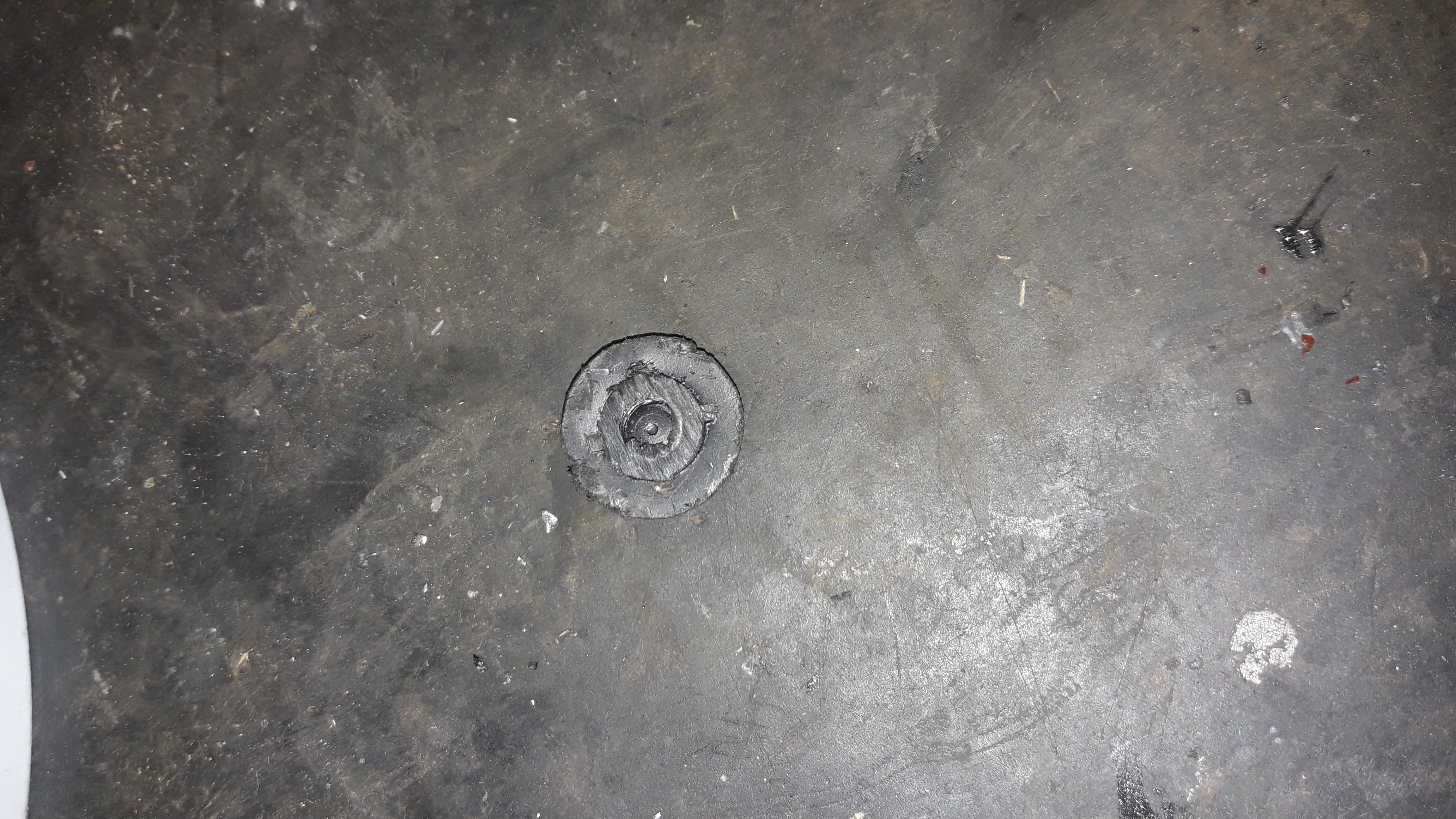

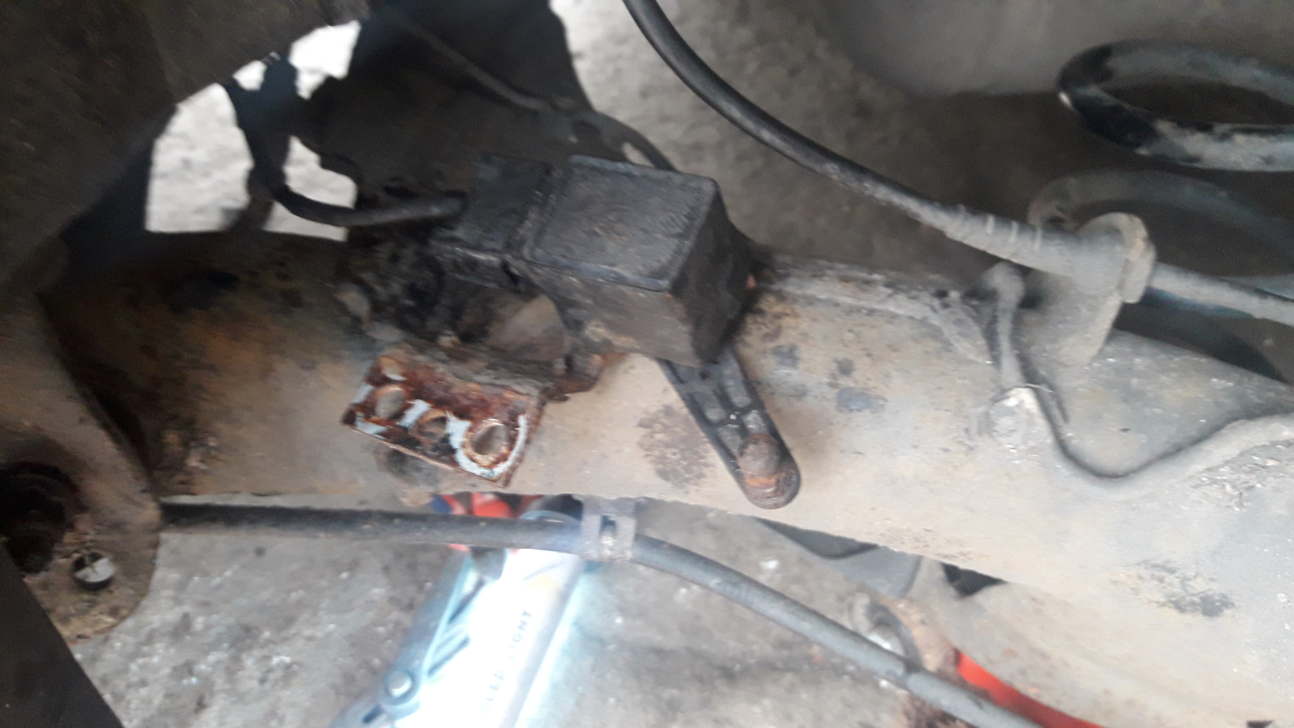

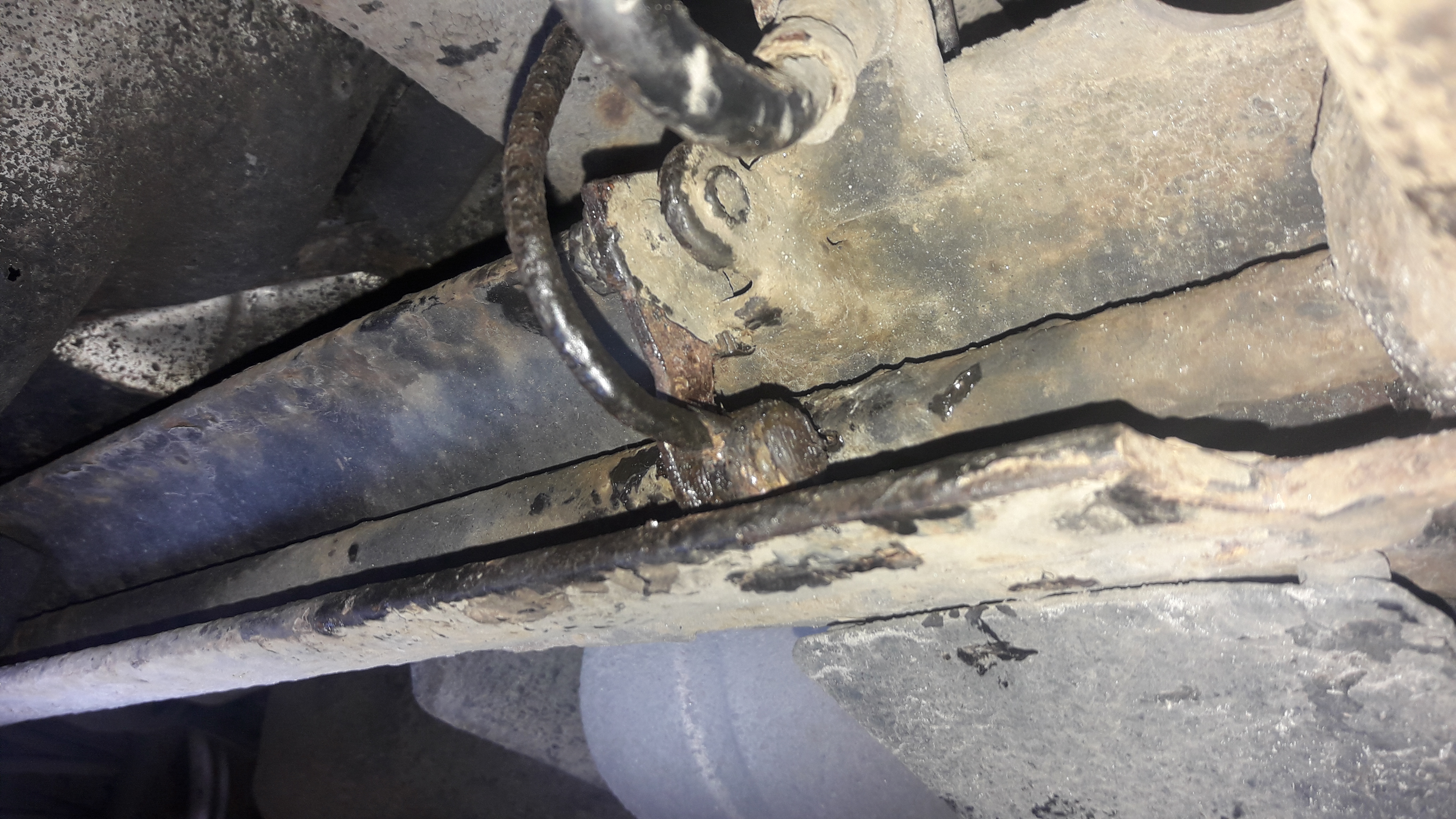

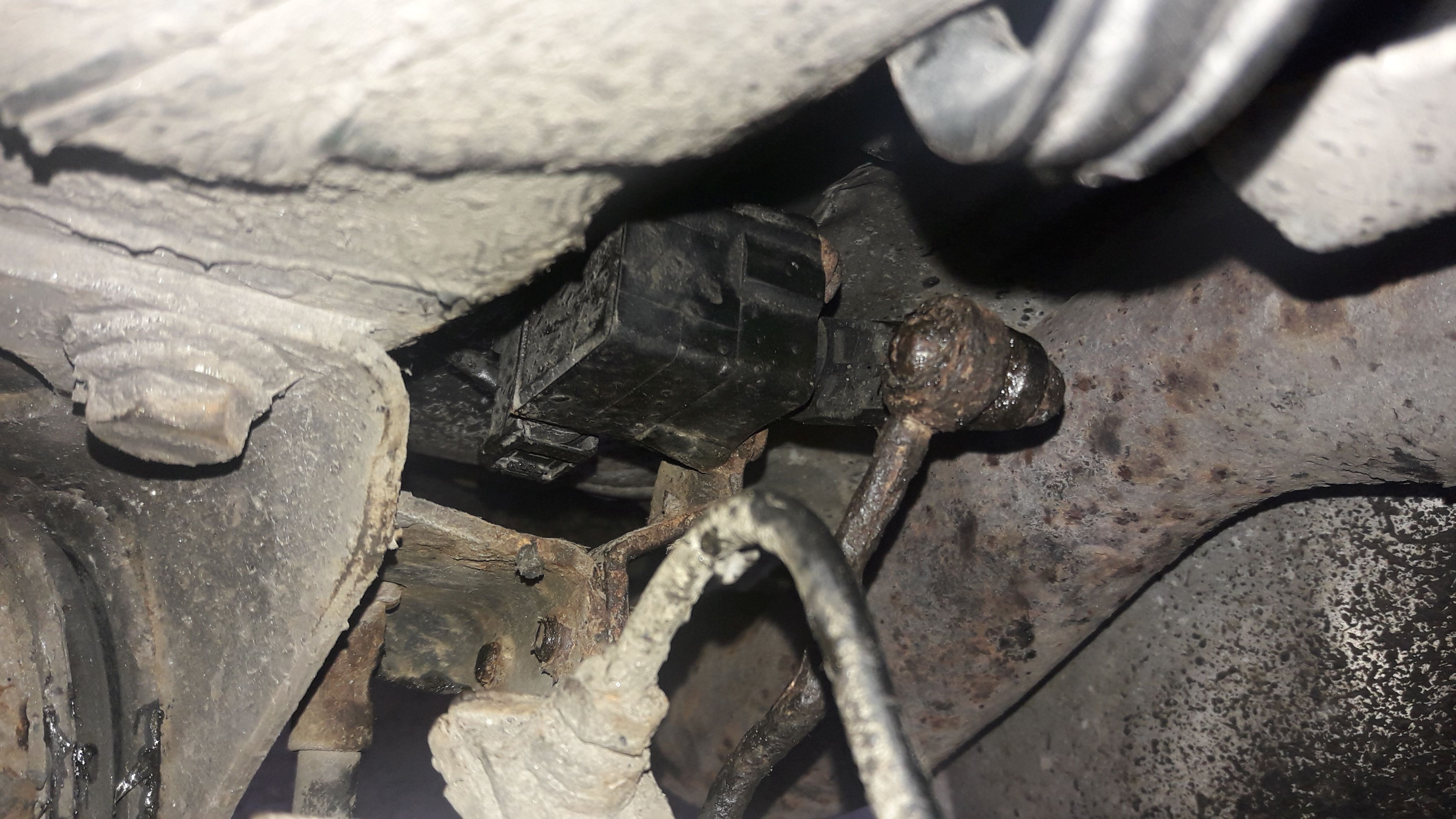

tudle sem pátral proč mi to při jízdě povrzává od zadní nápravy a narazil na zarezlí a nefunkční táhlo od čidla naklápění xenonů na zadní nápravě :tone:

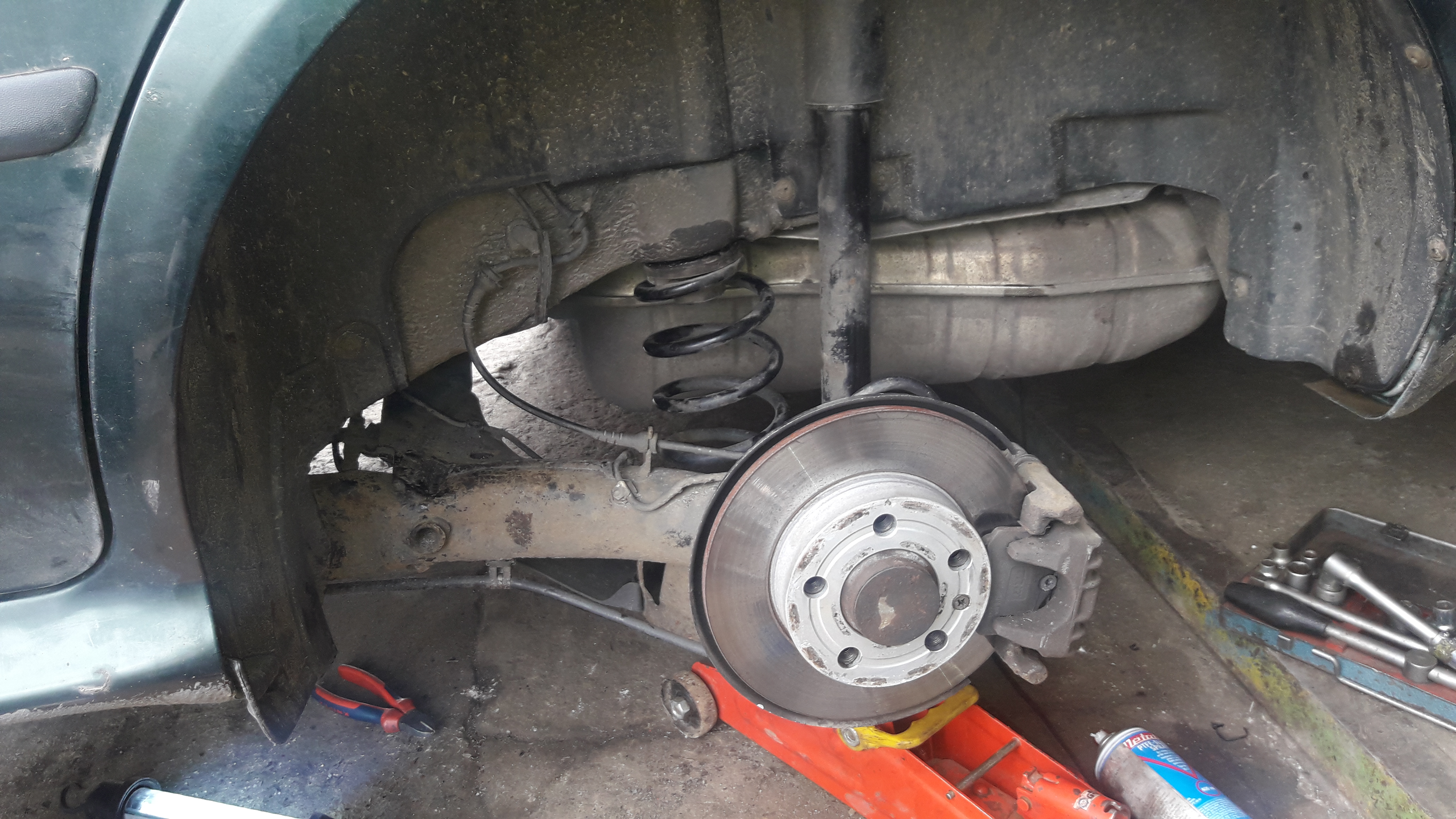

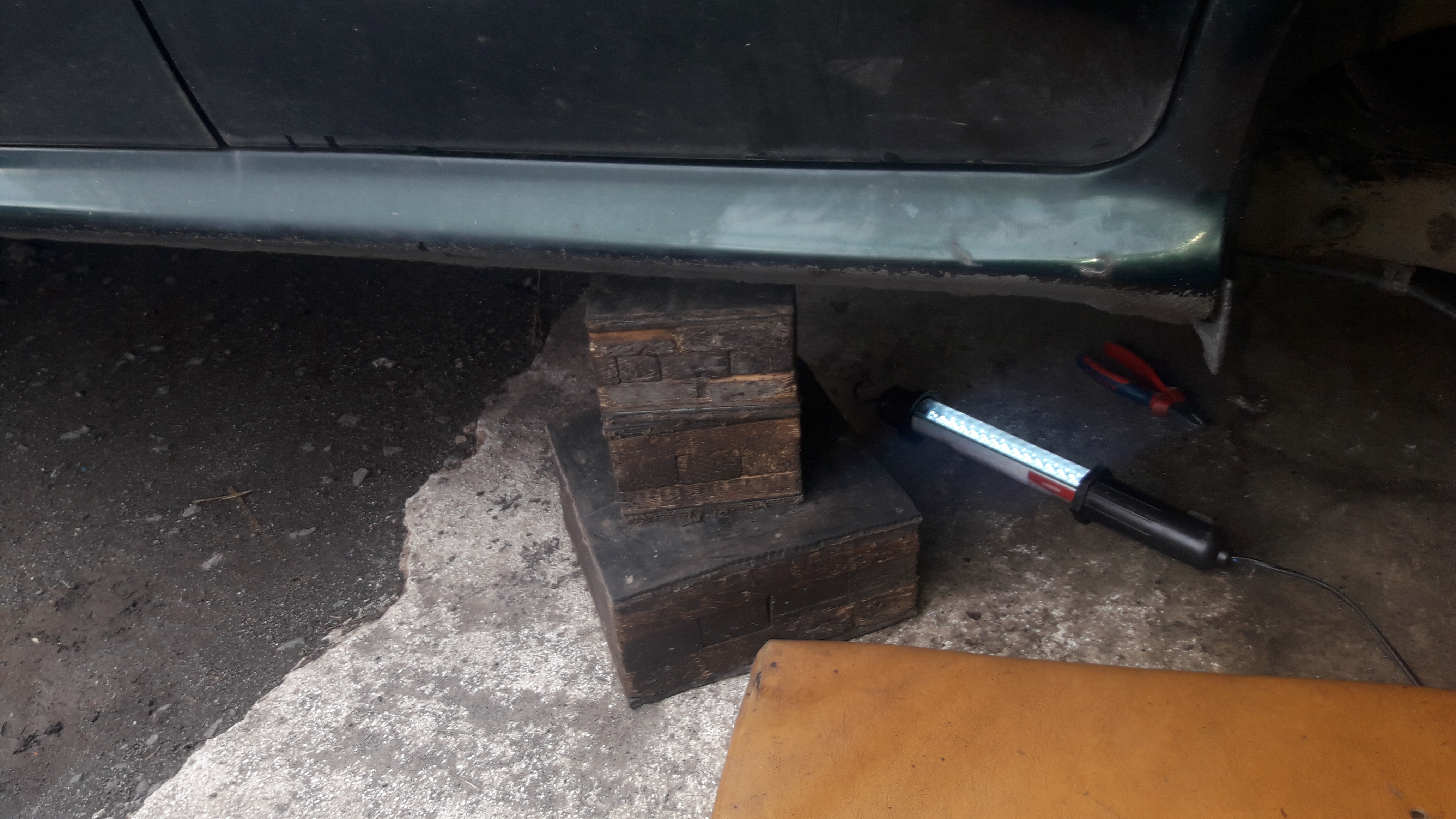

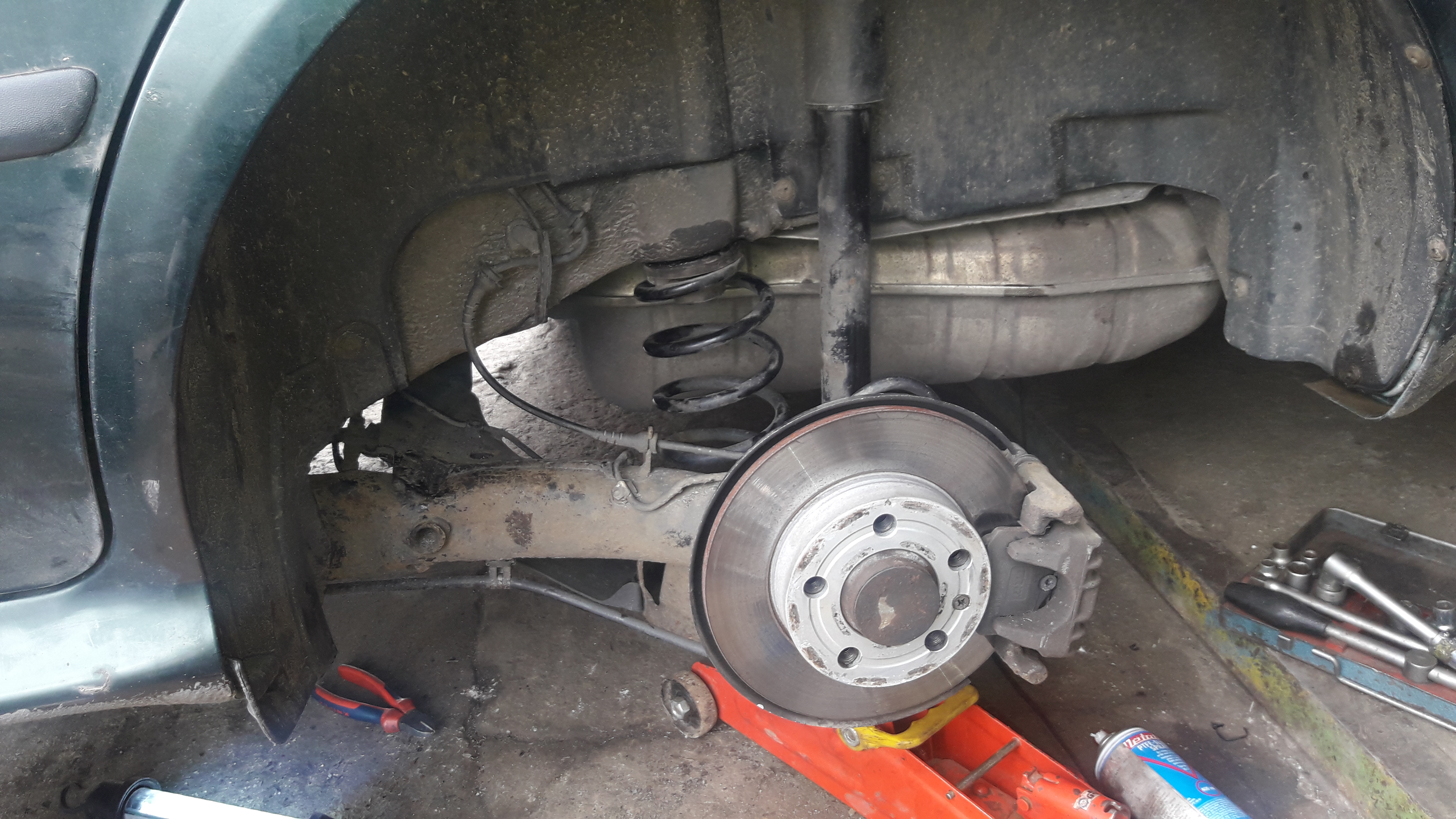

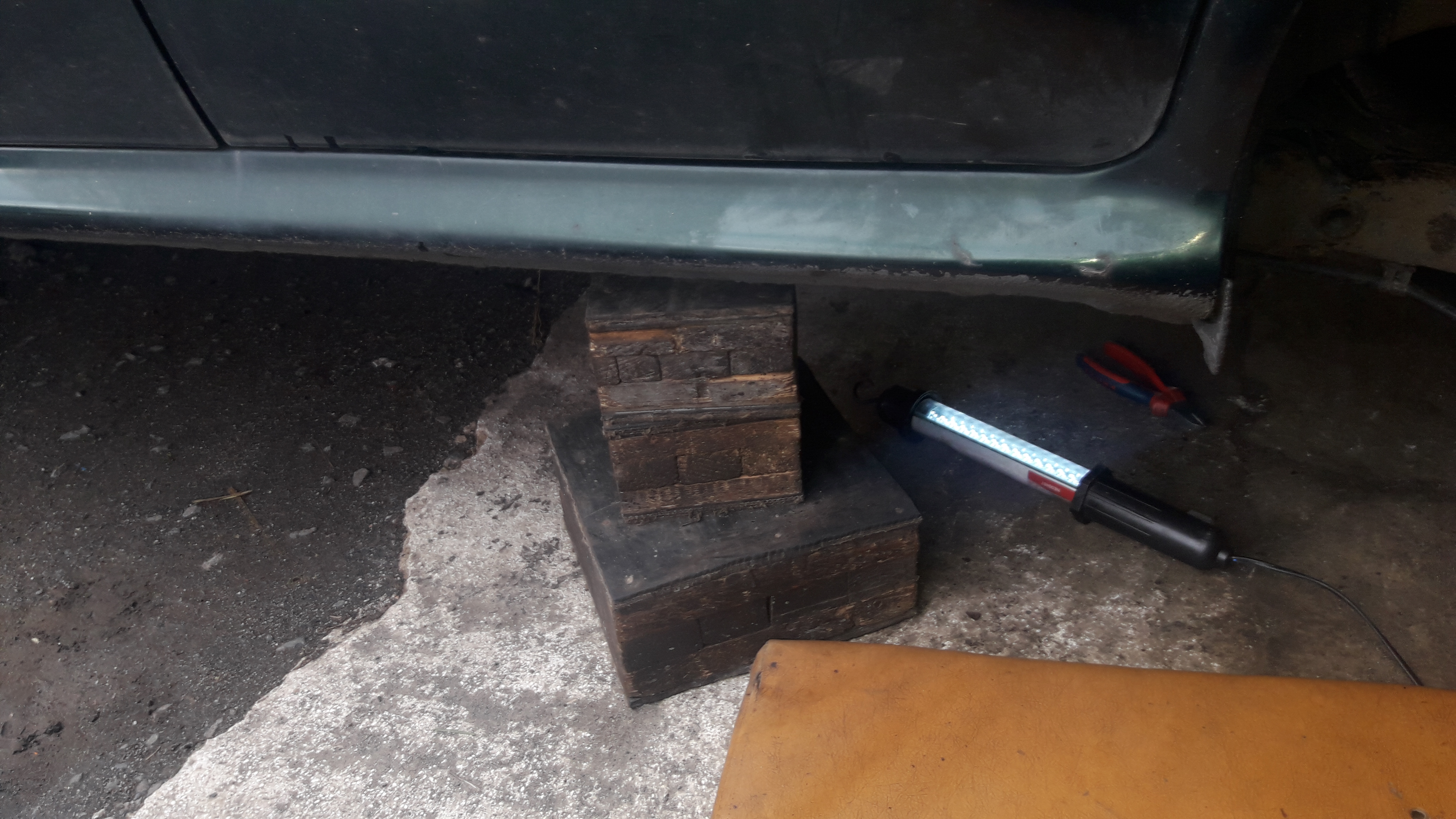

povolil sem kolo,zvedl auto,podložil tak aby na mě nespadlo a sundal kolo

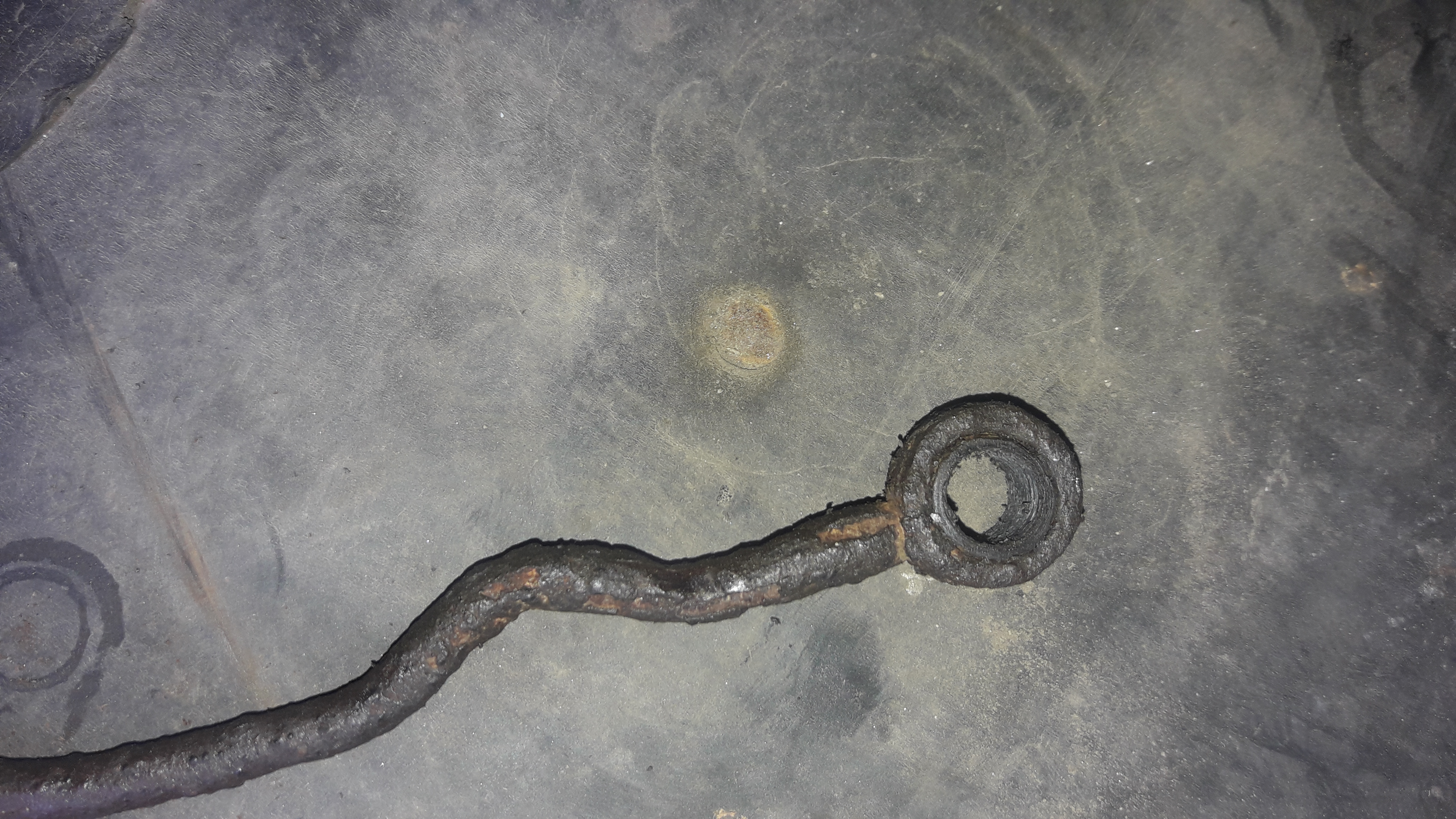

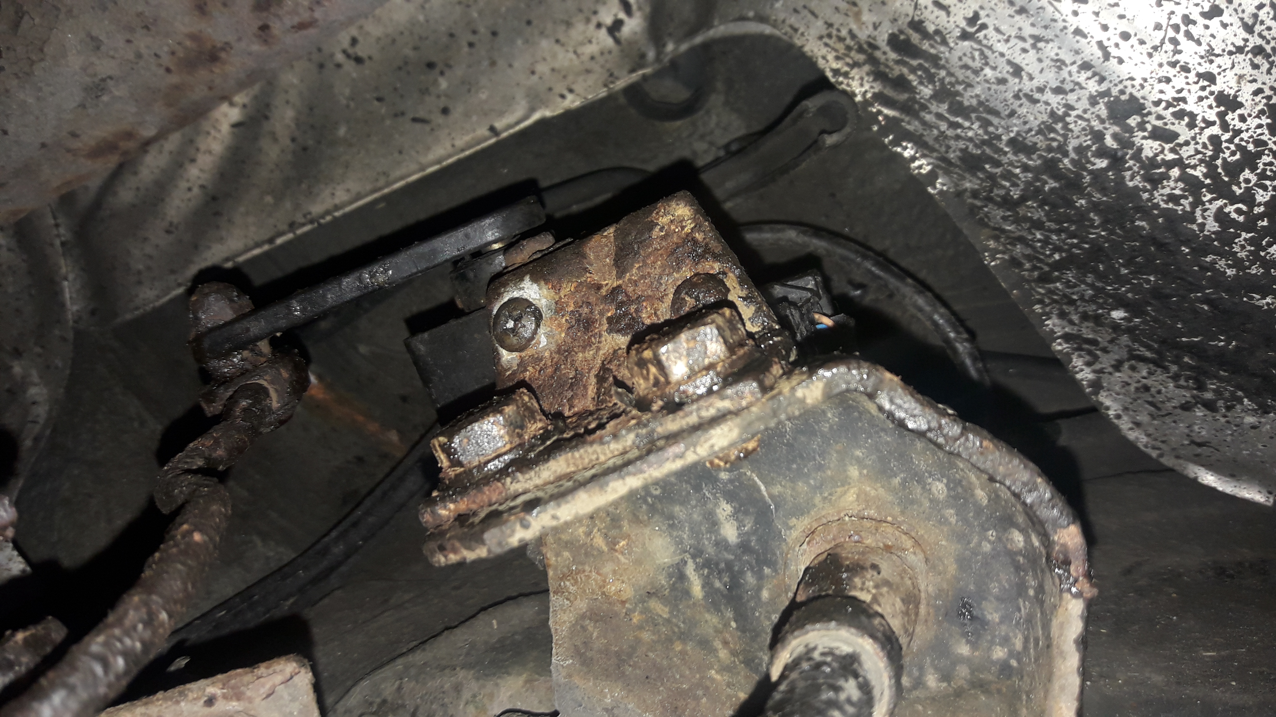

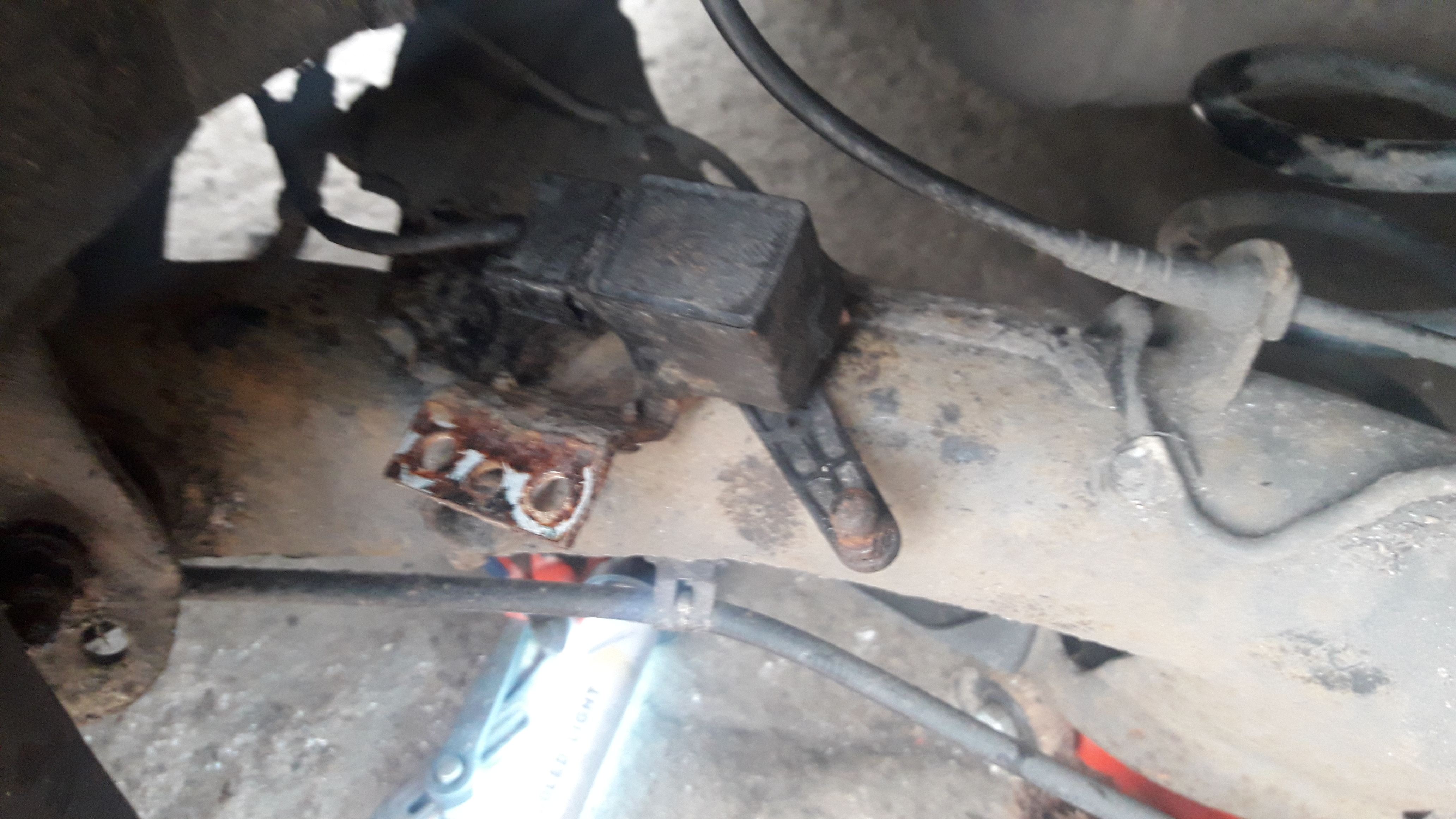

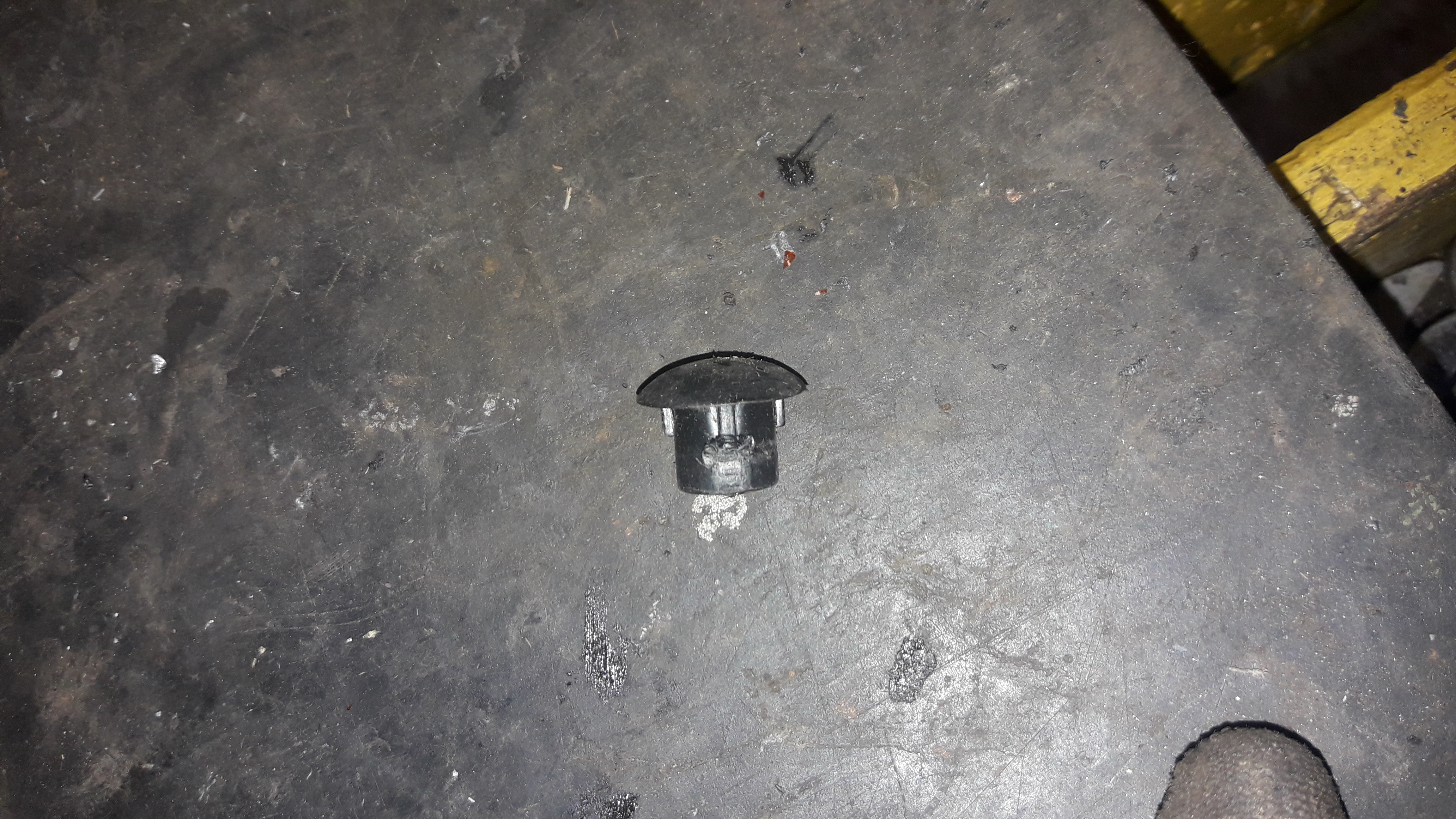

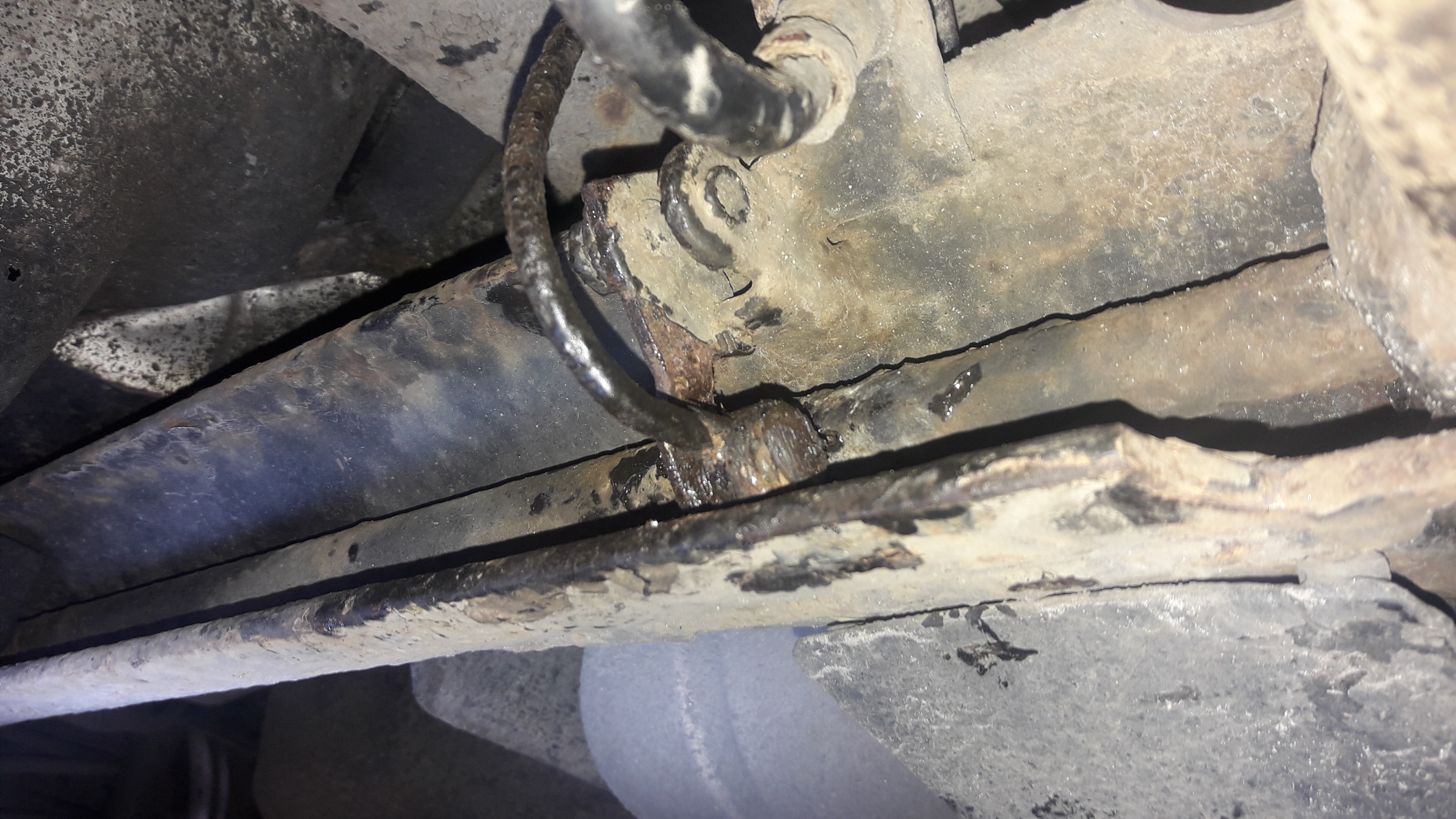

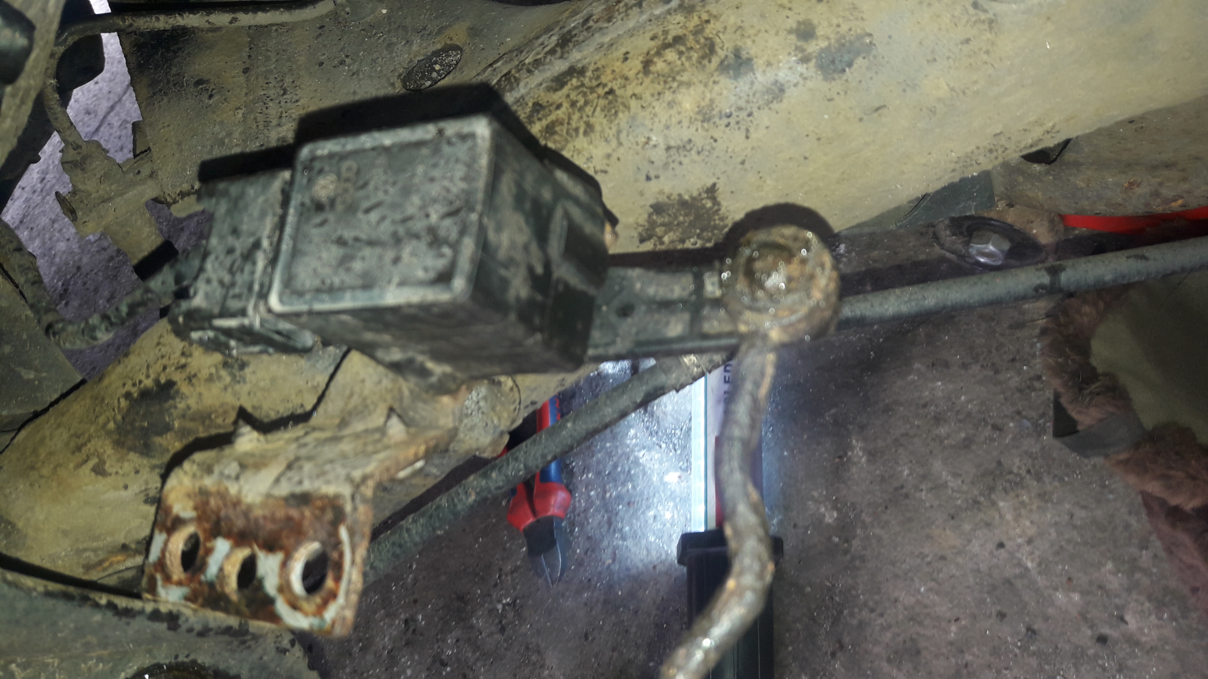

táhlo od čídla bylo v místě uchycení na nápravě tuhý tak že s nim nešlo téměř hnout a v místě čidla bylo totál rozpadlý to plastový uložení
vycvak sem to táhlo z nápravy

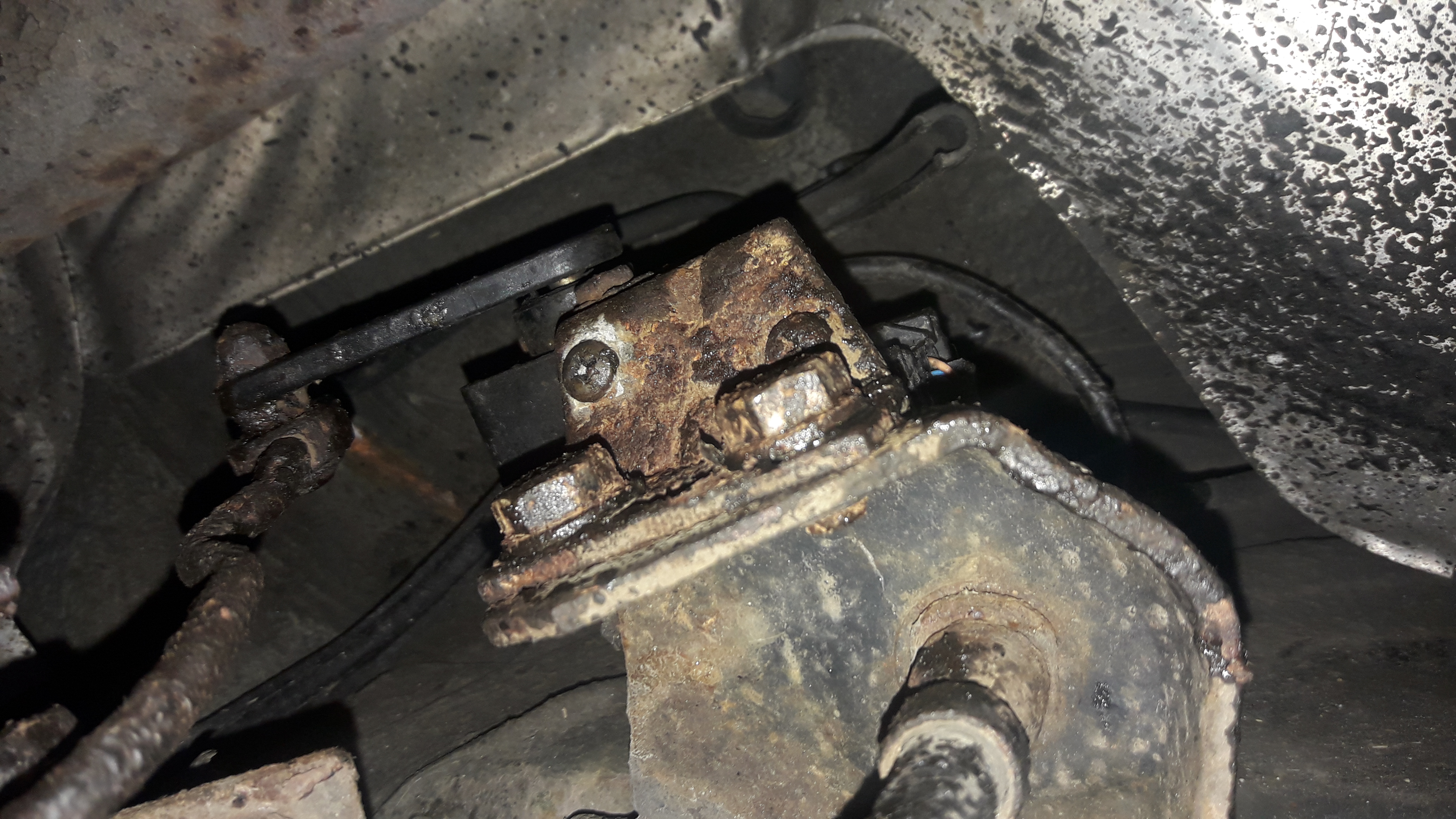

poté povolil dva šrouby co drží samotné čidlo

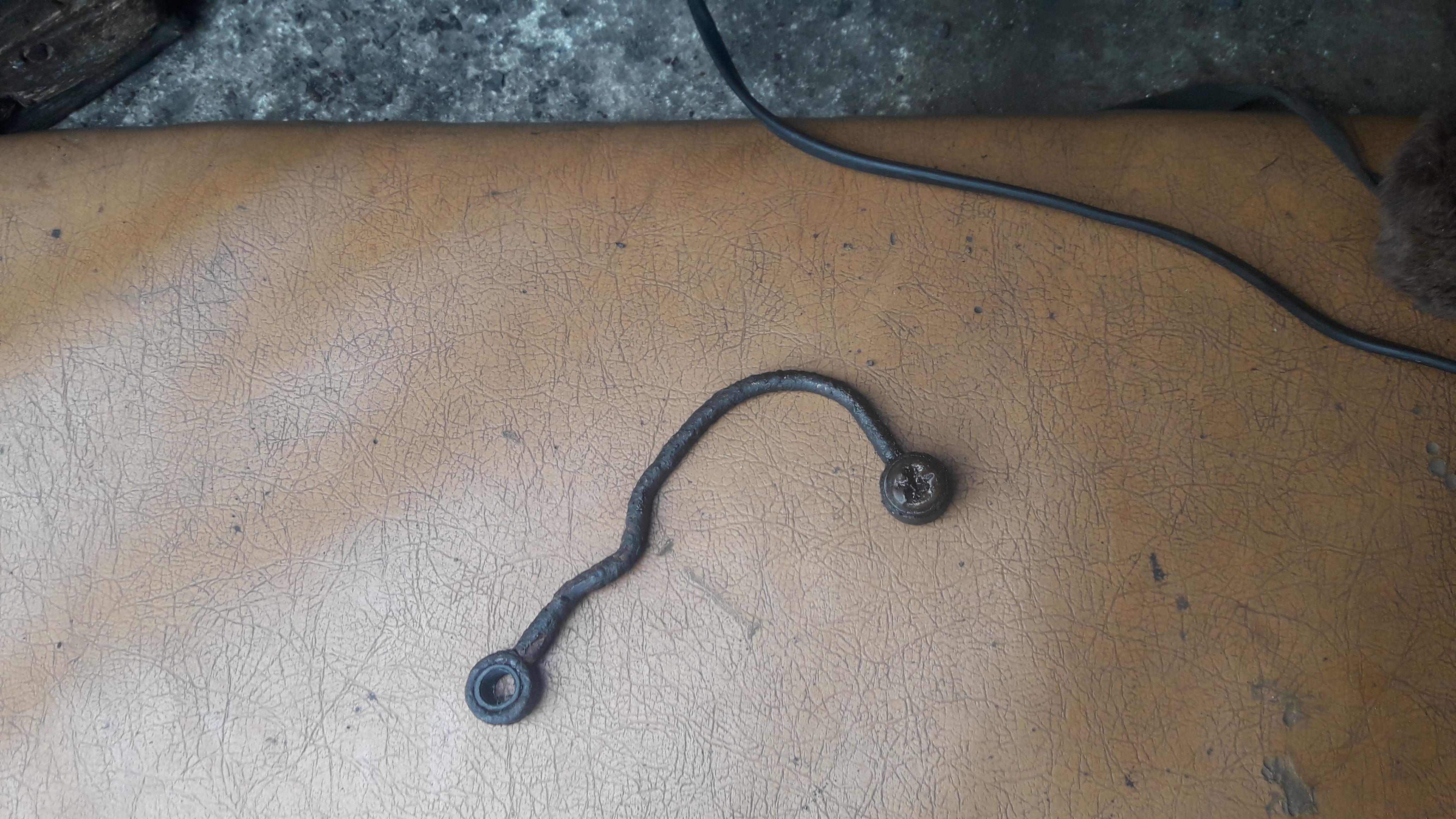

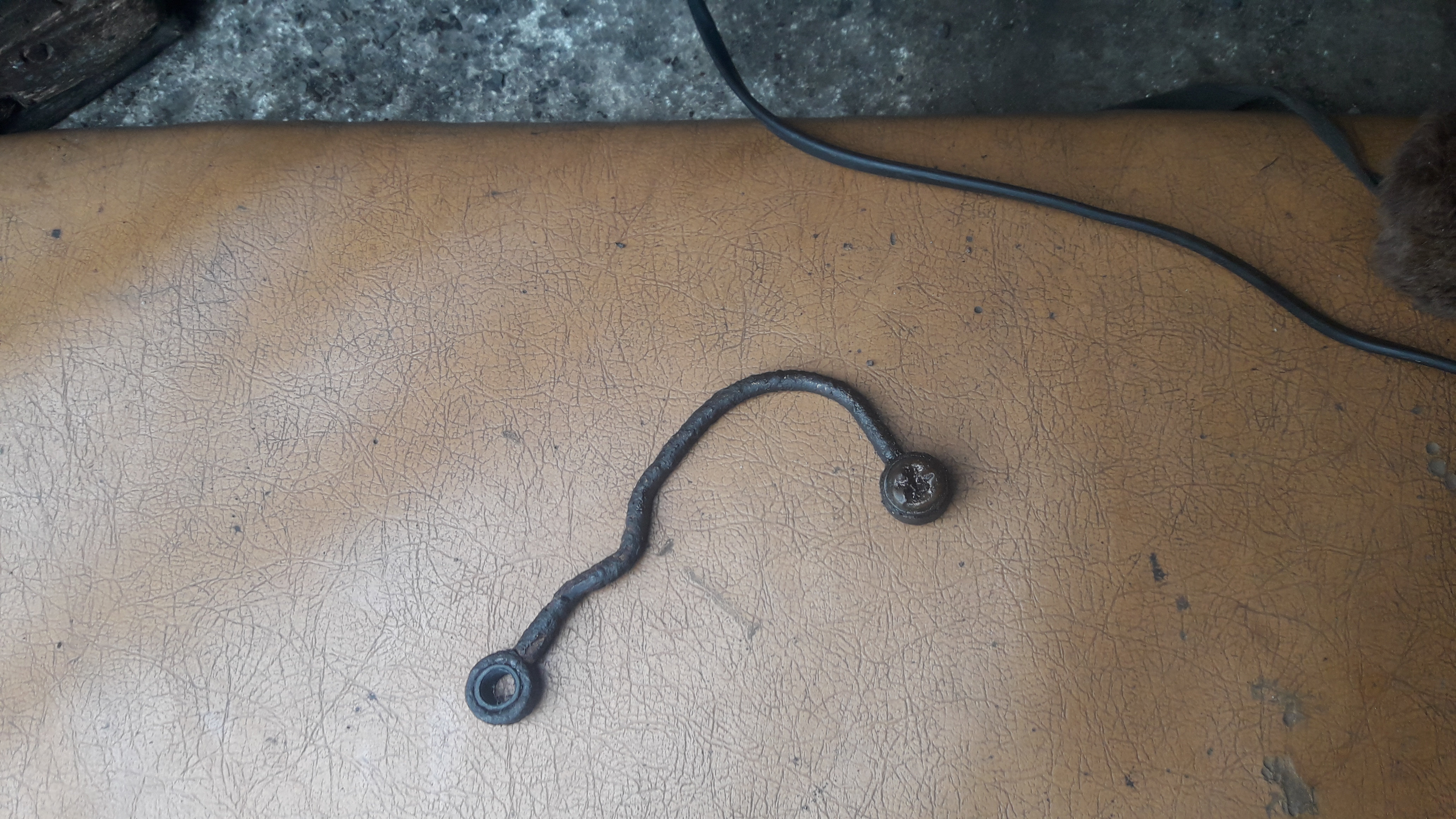

sundal sem táhlo a přemejšlel co stim

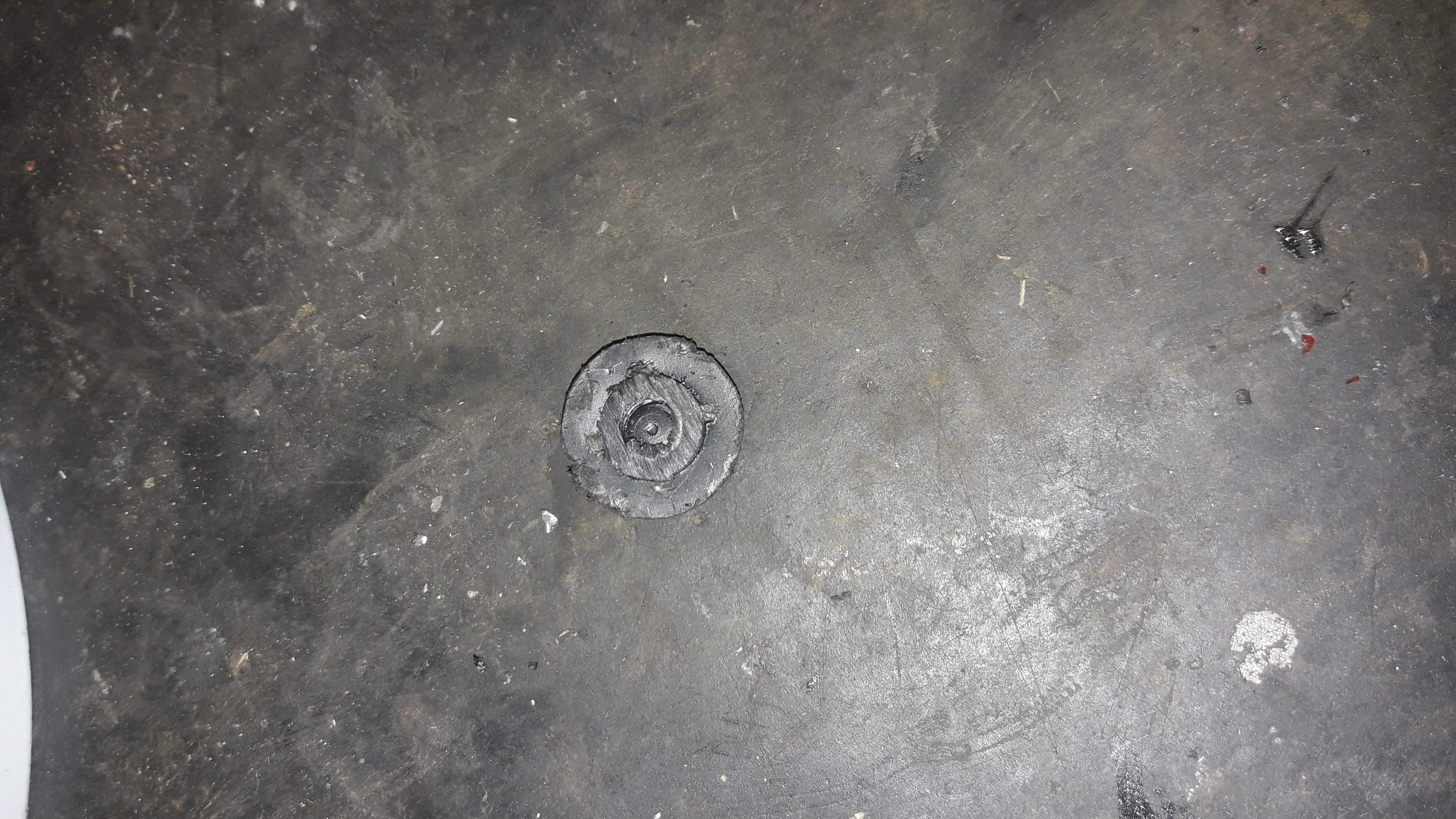

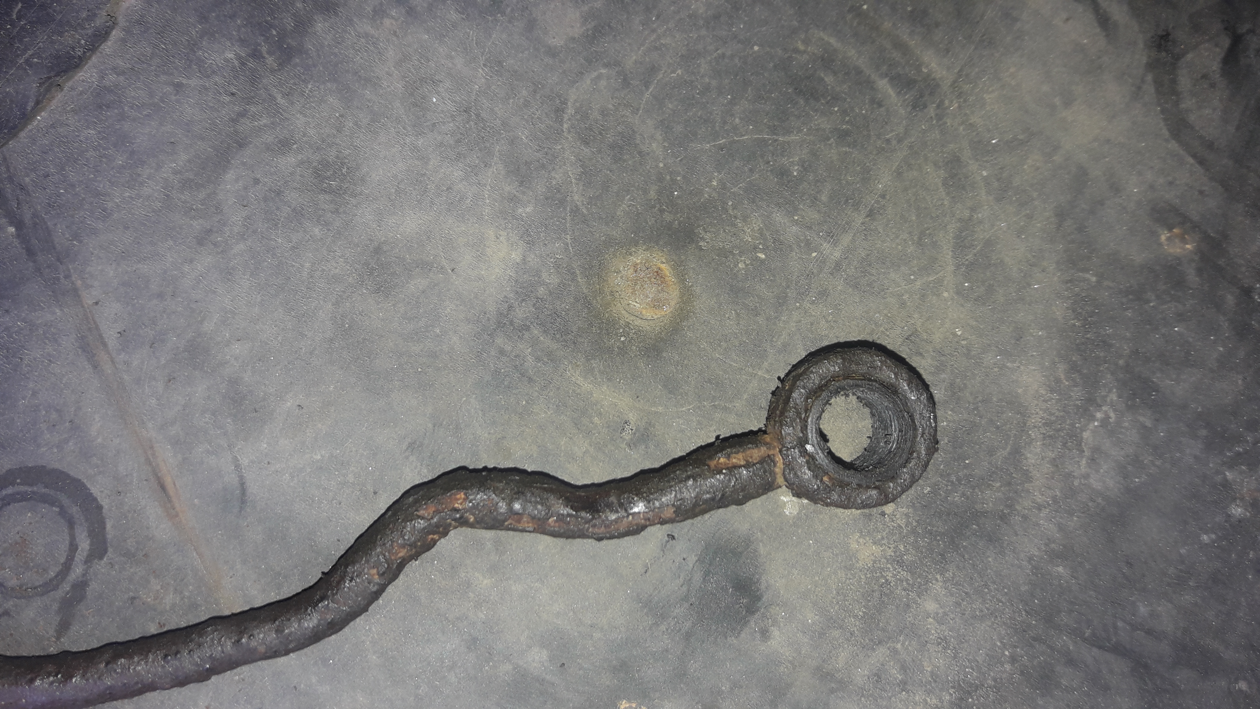

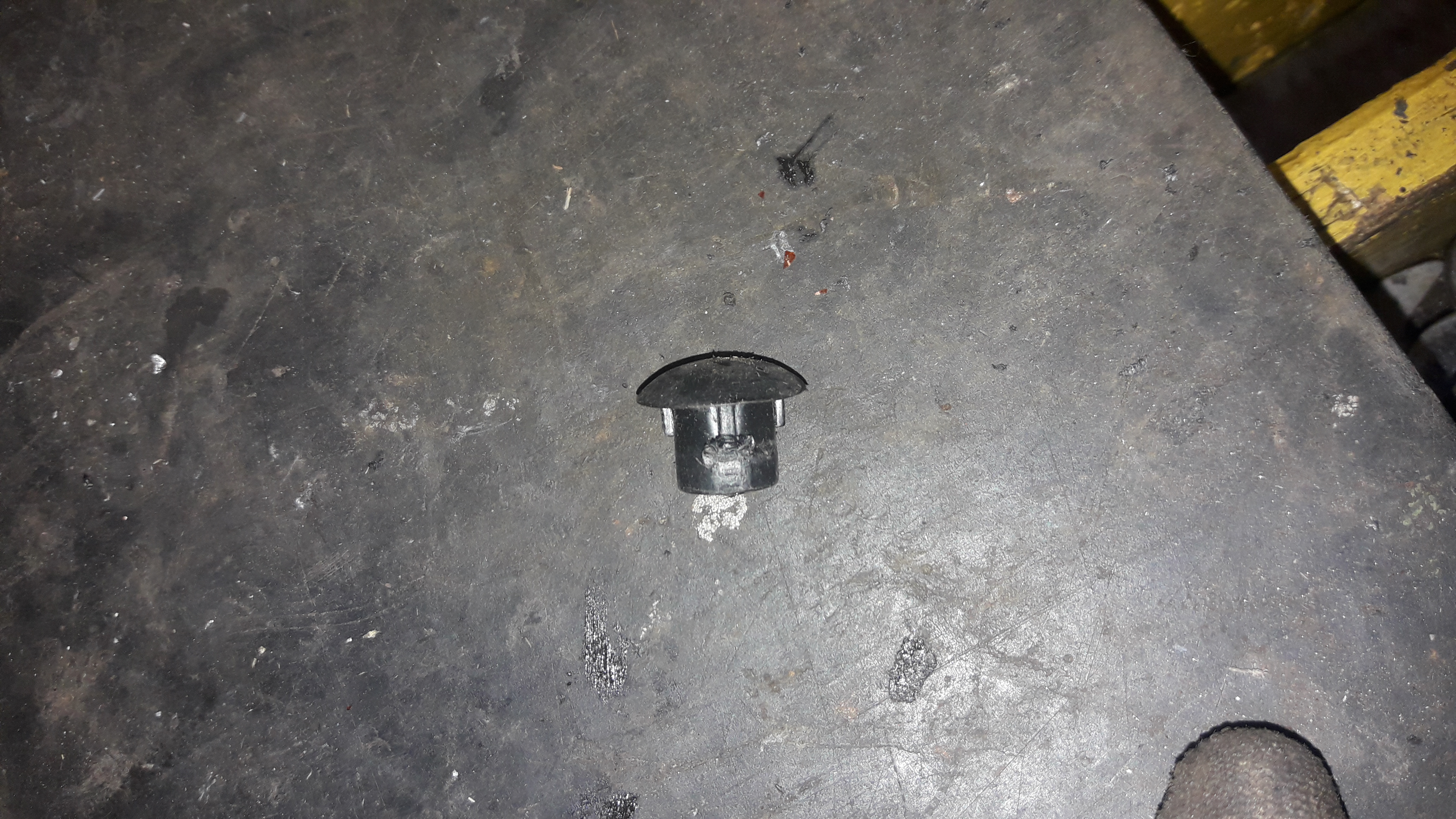

bylo třeba vymyslet náké futýrko to nacvaknout do oka toho táhla a upravit vnitřní průměr tak aby jím prošel ten kulatej trn na samotným čidle naklápění
chvíli sem pátral ve svém garážovém bordelu :haha: až sem našel plastovou matku
opiloval sem na ní ty výstupky a za pomoci sikovek jí nalisoval do oka toho táhla pak sem jí odříz hlavu a opiloval konec
ted sem pilníkem upravil vnitřní díru tak aby to šlo na ten kloub nasadit nafest - kloubek má cca 9mm

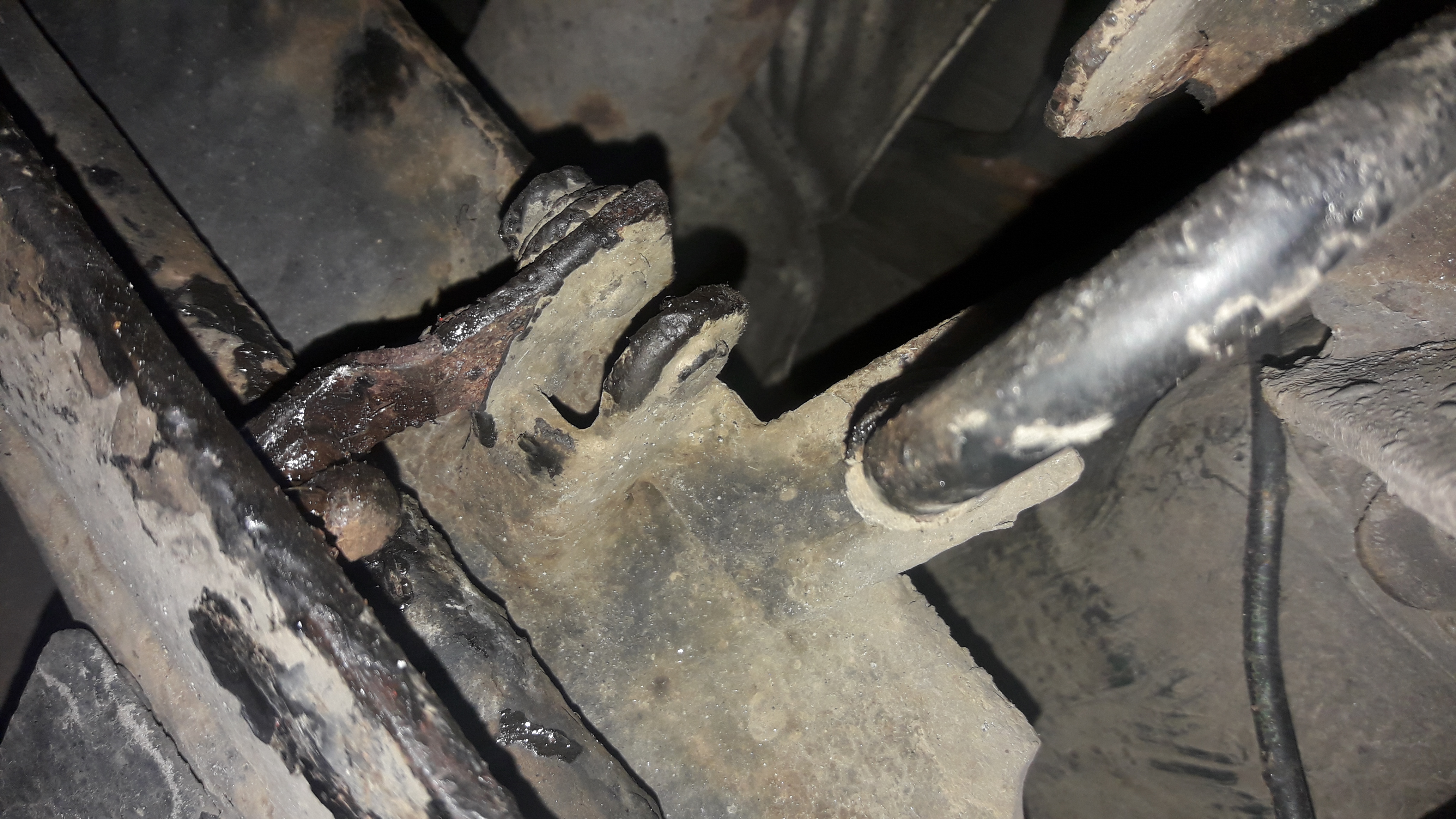

poté sem očistil a namazal uložení na druhé straně táhla

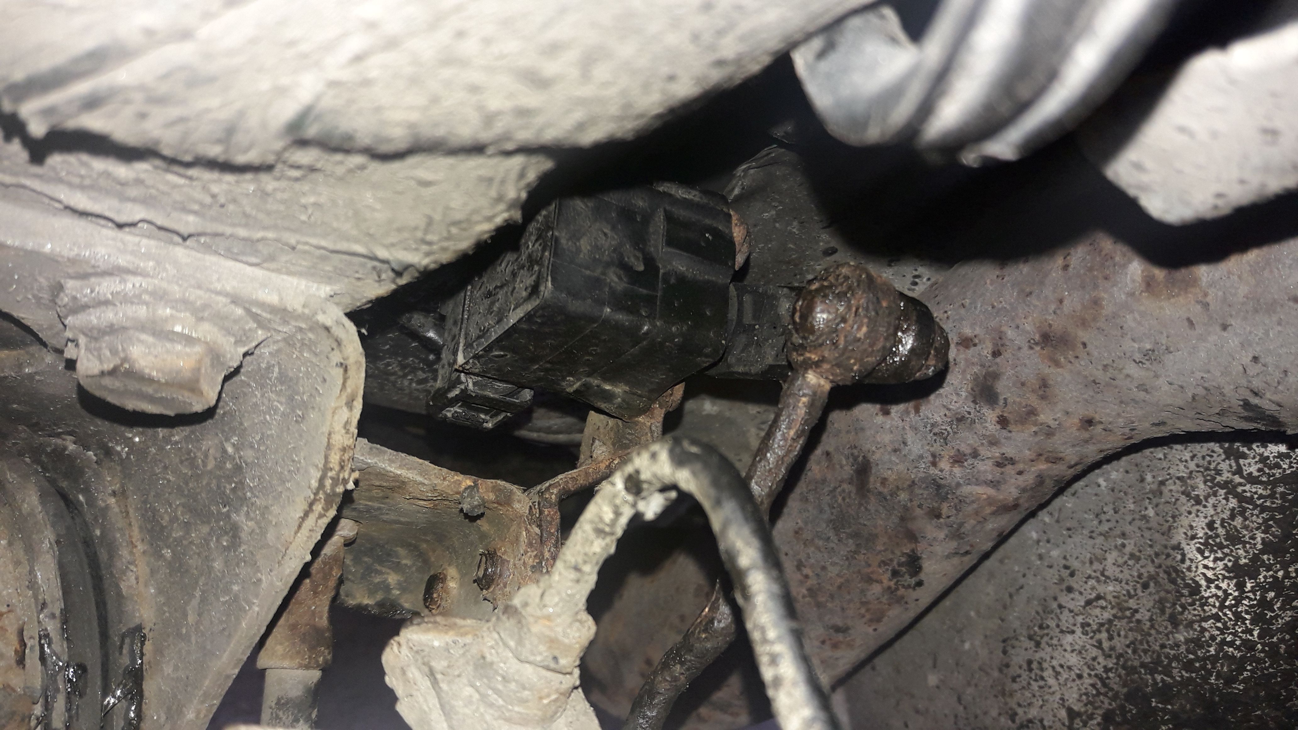

pak sem máznul kloubek na čidle a sikama na něj natlačil to táhlo -dejte pozor abyste to tam dali tou správnou stranou :napad:
ted si čidlo namontujem zpět do vozu-pokud si někdo vycvakne před tim konektor tak nacvaknout zpět -já tu potřebu neměl

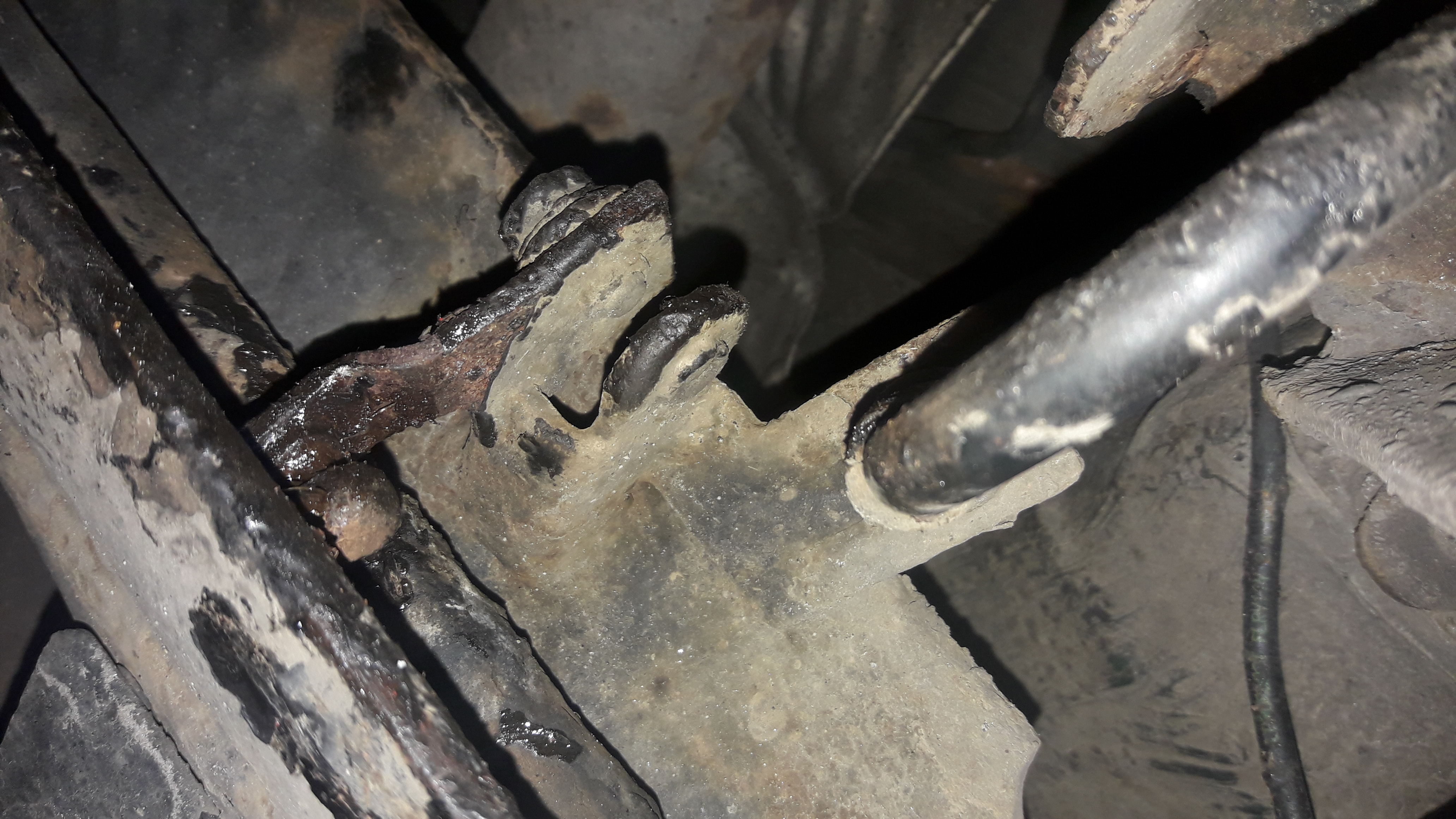

namažem kloubek na nápravě a nacvaknem druhej konec táhla opět sem si pomohl siko kleštěma :napad:
obě strany táhla sem navíc opatlal grafitovou vazelínou
máme hotovo nasadíme kolo utáhnem sundáme z heveru
